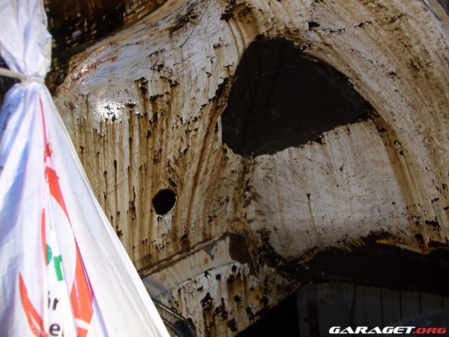

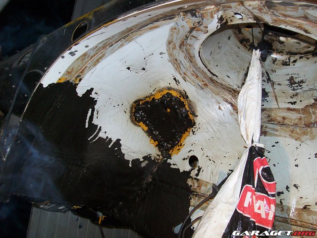

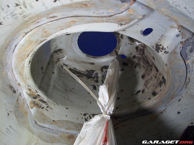

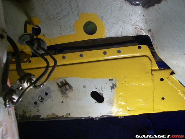

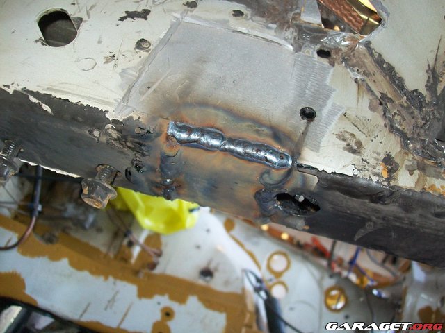

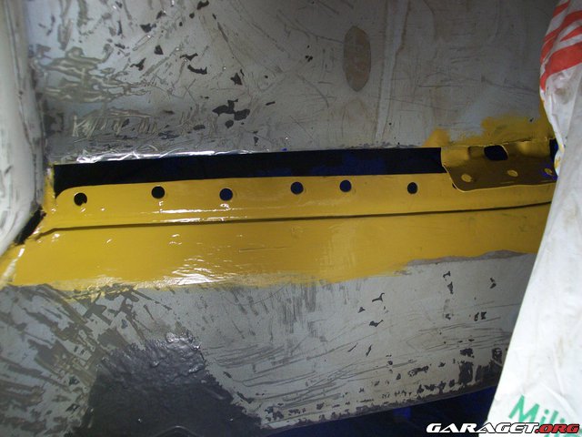

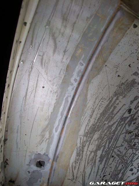

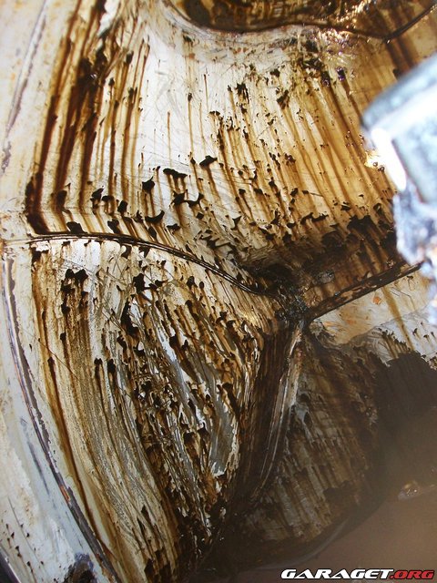

liten update tongue
skrapat klart bägge hjulhusen fram o sprayat på lite starka gooa medel så det sista försvinner smile
https://www1.garaget.org/gallery/images/183/182654/182654-9a47ef512c5cc6ee2a3a9e4daf8ed93a.jpg
rinner bort så fint så, eller så har nån vart skitnödig wink
https://www1.garaget.org/gallery/images/183/182654/182654-13bdd6ea1838e14d3fba2932cbb17a06.jpg
o så torka rent sen va det klart, dom va jävla i bra skick på båda sidor tycker jag smile
https://www1.garaget.org/gallery/images/183/182654/182654-b606d9230406f001d612dd81c00af13f.jpg
det svarta är bara lite helig färg sen jag svetsade rost för ett tag sen
https://www1.garaget.org/gallery/images/183/182654/182654-b3cfb15f08c6b46cc1375b2d772d9b81.jpg
andra sidan såg också bra ut
https://www1.garaget.org/gallery/images/183/182654/182654-cd2771f94af7cbf0163dc2bb580884a9.jpg
lagningen mitt i bilden ska jag fina till lite då jag varken slipat ner svetsen eller kittat
https://www1.garaget.org/gallery/images/183/182654/182654-dabe25c45e7e097756e8dd851c1cb6a1.jpg

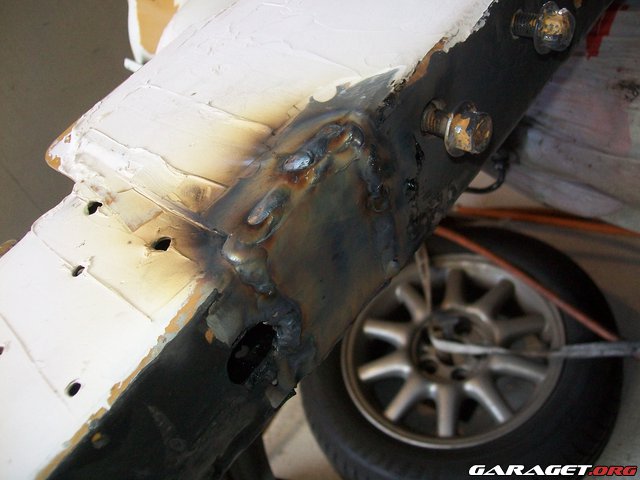

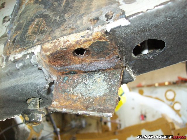

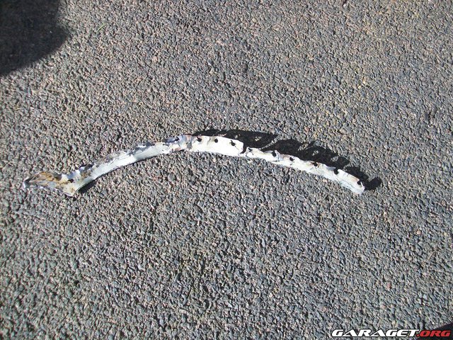

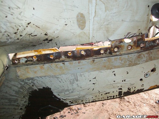

då var det update dags med många bilder big_smile
Har hållit på med rost hela dagen tongue
kapat och borrat bort svetsarna för att få bort plåten där det var rostigt i skarven i rambenet smile
https://www1.garaget.org/gallery/images/183/182654/182654-dc0c13cf184f383b848771c246b65479.jpg
sen knackar jag upp en mejsel mellan svetsarna från hjulhusets sida
https://www1.garaget.org/gallery/images/183/182654/182654-695a7dbfd010efc6ee237e57418c60bf.jpg
o bänner loss plåten wink
https://www1.garaget.org/gallery/images/183/182654/182654-554a33bfc91bc660adccd91b80edae66.jpg
så ja, borta big_smile
https://www1.garaget.org/gallery/images/183/182654/182654-1284732e2dbf52b2fd0fd6d283b92406.jpg
fan va rost det var mellan plåtarna, bara ramlade ner flagor när jag bände, tur jag kom på detta! smile
https://www1.garaget.org/gallery/images/183/182654/182654-cccaef68b598b376fb8d6b8c44cec88d.jpg
https://www1.garaget.org/gallery/images/183/182654/182654-f48797c0b5c9f63b5a3d34bba742b614.jpg
gamla skiten

här ser man där jag blästrat grundat o börjat spackla o precis nedanför är det rostigt, hade inte tagit lång tid innan det kommit tillbaka
https://www1.garaget.org/gallery/images/183/182654/182654-bfafb2488ef0f66a7d990345050ee1c4.jpg

så ja perfekt, nu blir besiktningen glada tongue
https://www1.garaget.org/gallery/images/183/182654/182654-60b0e274f9eade56b72b43934f88c44d.jpg
båda mina fina lagningar smile
https://www1.garaget.org/gallery/images/183/182654/182654-90807ecfe1d91cd77ef81d9c590dded6.jpg
slipa ner svets tongue
https://www1.garaget.org/gallery/images/183/182654/182654-95e6684f95e9b983d473eefa2302df30.jpg
sprutade ner linolja i balken så det rinner ner o skyddar den nya plåten smile
https://www1.garaget.org/gallery/images/183/182654/182654-bbae73307e9a59cdbb65d885abd6b253.jpg

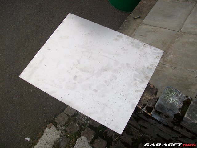

plockade fram nytt plåtark, 1.5 eller 2mm tror jade det var vilket jag iaf brukar använda till nästan alla mina lagningar, original är det 0.8mm plåt, iaf hjulhuset o golvet wink
https://www1.garaget.org/gallery/images/183/182654/182654-4df1f991a3592f05a7b890cc268d86ed.jpg
ritade ut o kapade ut nya biten sen arbetade jag med den till jag var nöjd med passformen smile

o så rostskydd på alltihopa! big_smile
https://www1.garaget.org/gallery/images/183/182654/182654-72d33ed722ada7df7f9e0131d45e7e11.jpg
https://www1.garaget.org/gallery/images/183/182654/182654-d41710c8286f4fc49e37a9befffd9105.jpg
https://www1.garaget.org/gallery/images/183/182654/182654-5f2c5153a850ec6397734a499a292a49.jpg
https://www1.garaget.org/gallery/images/183/182654/182654-652b8f8b1b59de349eba872358f7a955.jpg
https://www1.garaget.org/gallery/images/183/182654/182654-68154482afb910756dfeeda12648c664.jpg
insidan av plåten som ska ligga mot rambenet rostsyddas också för att få ett nytt o bra skydd i den skarven, nu får epoxyn härda innan jag svetsar dit den.

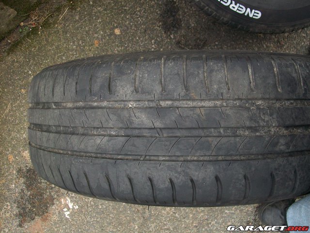

går nog 2 sommar till kanske tror jag smile när dessa däcken är slut o det är dags o byta så ska jag skicka in fälgarna på blästring o pulverlackering. Ska även göra det på mina andra ats fälgar som sitter på just nu. Så har man 2 par fräscha o fina fälgar sen till bilen big_smile
