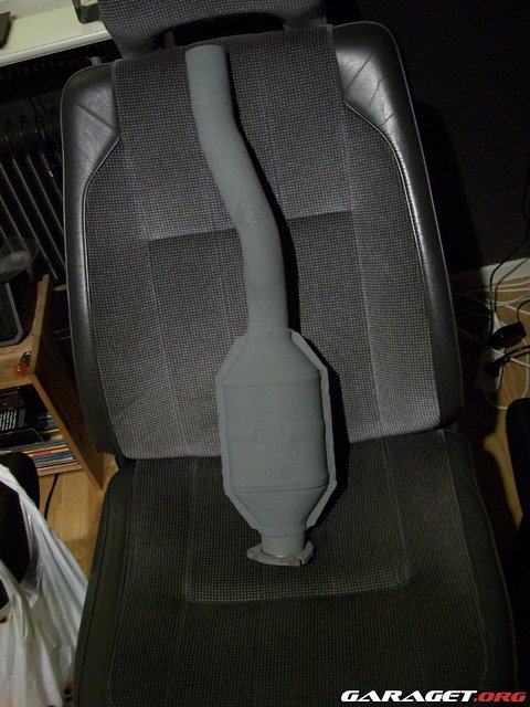

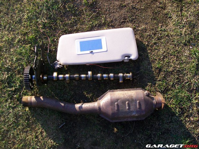

då var det helg så efter jobbet så blev det en vanlig vända till skroten o kolla.

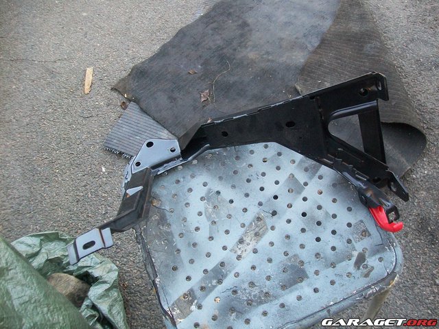

gick därifrån med detta, fin o fräsch katt som ska göras iordning då min e dålig, svetsad på säkert 3 ställen.
Stod även en gle där så tog v kammen big_smile Kan juh alltid vara bra att ha wink
o så ett solskydd med belysning tongue

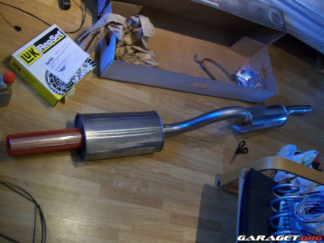

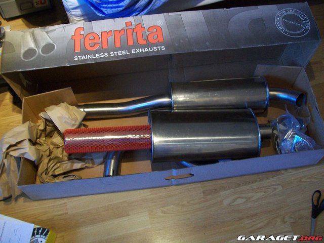

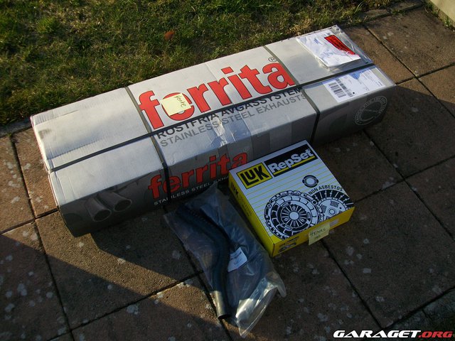

sen iväg till mekonomen direkt efter skroten o hämta saker för 5800kr

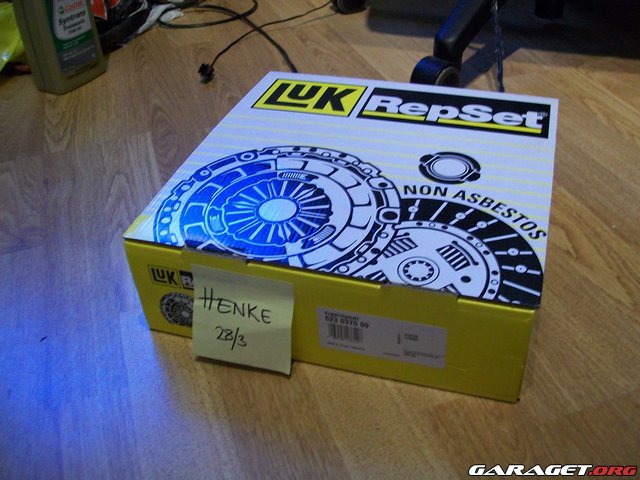

rostfritt avgassystem, koppling o kylarslangar cool
https://www1.garaget.org/gallery/images/183/182654/182654-b6ae0c9d9874ed47e940125c71c1163f.jpg

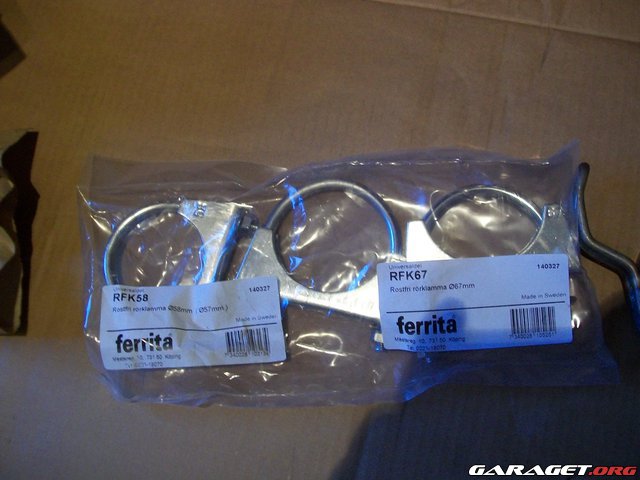

rostfria klämmor valde jag självklart med wink

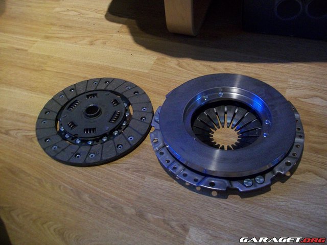

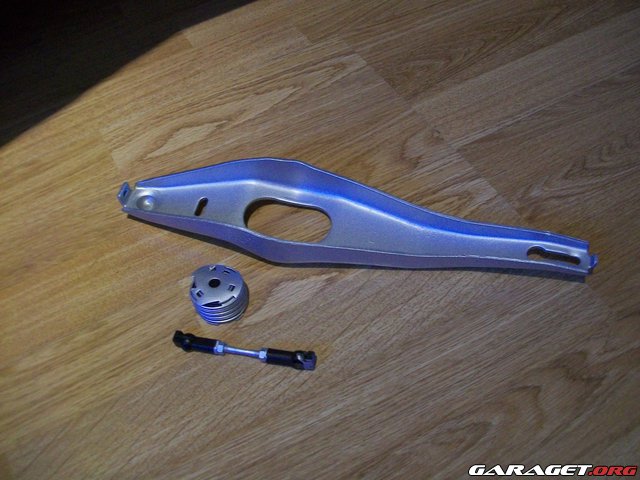

spana in kopplingen också wink
https://www1.garaget.org/gallery/images/183/182654/182654-1e65b9b0c8af7640cbc110b25417497b.jpg
vackert cool
https://www1.garaget.org/gallery/images/183/182654/182654-a695d502bfd47fa7aecae7e38057512c.jpg

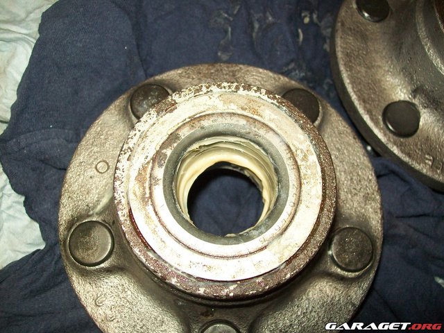

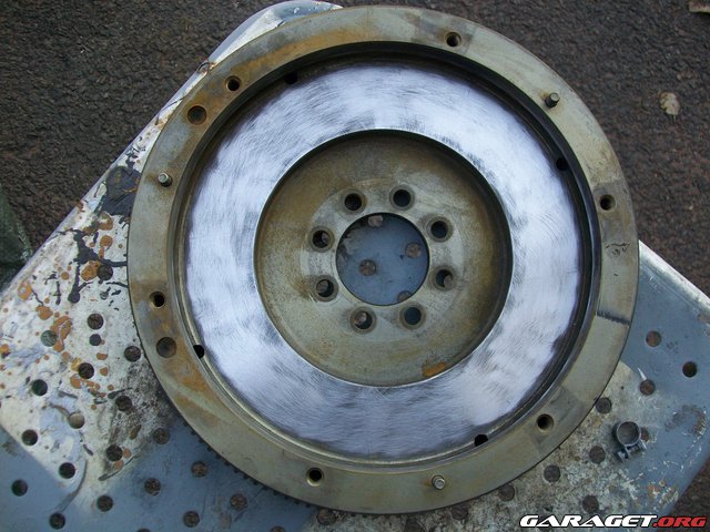

fick köpa nya skruvar till tryckplattan också då det inte följde med några, köpte även ett gäng nya äckliga brytbultar till rattstången
https://www1.garaget.org/gallery/images/183/182654/182654-3dfeb36f704a4542152b58422ae9acce.jpg
lagret gick rädda big_smile pappa gjorde rent det o fetade in smile

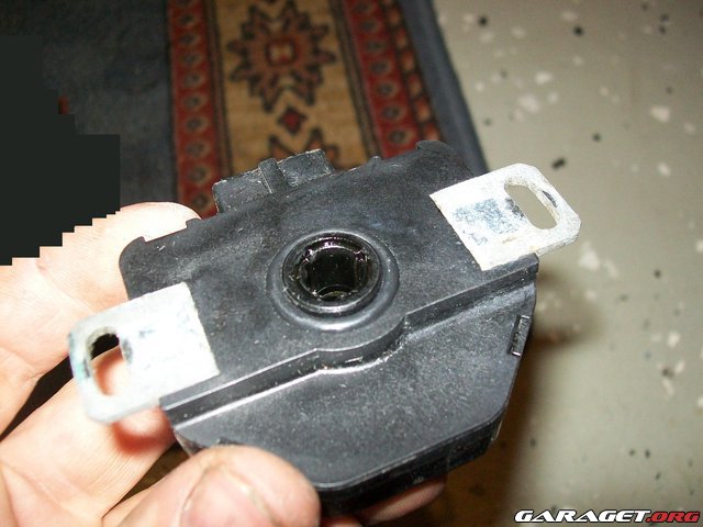

fortsatte med vita lådan, spjällägesgivaren torkades av med elektronikspray o ny o ring monterades sen va den klar
https://www1.garaget.org/gallery/images/183/182654/182654-becc1a8167461fc95d7555826fcef37c.jpg

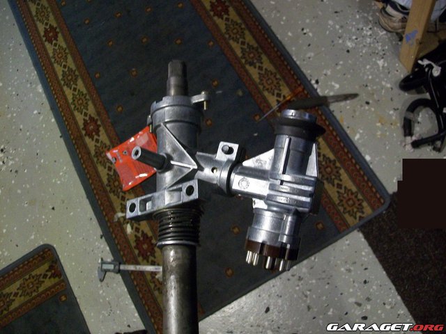

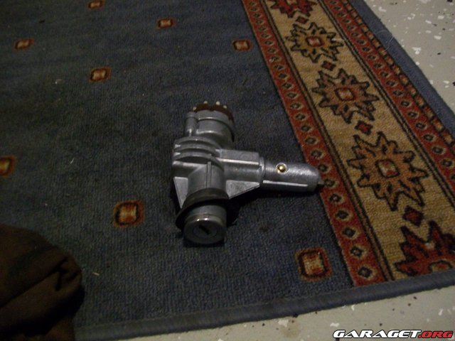

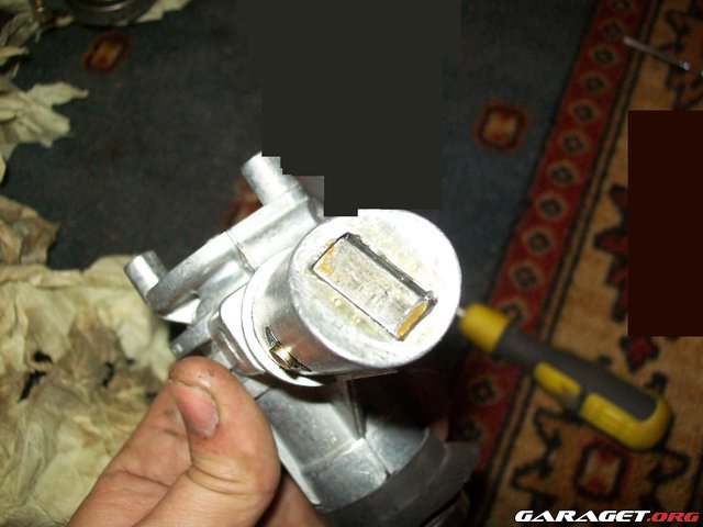

tog dän rattlås o hela skiten från lagerhuset
https://www1.garaget.org/gallery/images/183/182654/182654-67f53ce3caa00e1c908435fa83169c06.jpg
och sprutade ner olja här så det smörjdes upp big_smile
https://www1.garaget.org/gallery/images/183/182654/182654-3e13e7c250ebdf74d9ee181a0cc94744.jpg

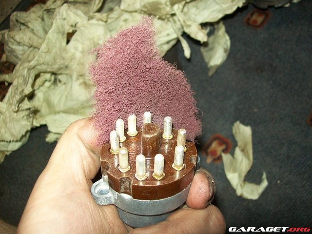

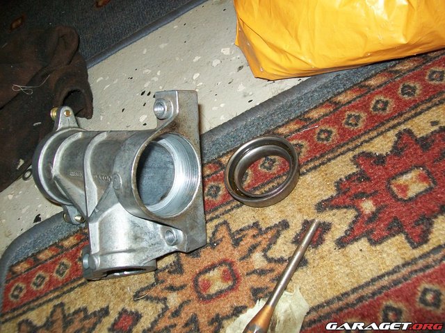

putsade bort den lilla oxidationen på stiften på tändlåset med putsduk sen sprayades hela skiten ren med el-spray wink
https://www1.garaget.org/gallery/images/183/182654/182654-39a37602b6103404e8586705210472c8.jpg
tog ut lagrena ur lagerhuset o gjorde rent dom smile
https://www1.garaget.org/gallery/images/183/182654/182654-a51ea65a27aa920cfc2a636973103294.jpg

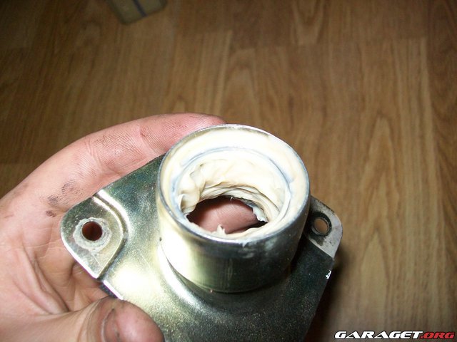

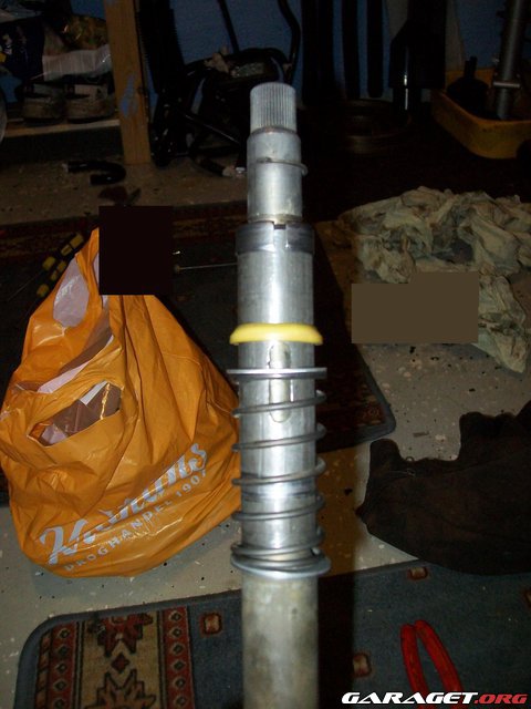

smörjde med massa fett olja eller va det heter
https://www1.garaget.org/gallery/images/183/182654/182654-beb8d4a9f214c4274e6122ac80935e58.jpg
gjorde rent alla lösa saker på rattstången smile
https://www1.garaget.org/gallery/images/183/182654/182654-d04b7701621844236d3c59f295544efa.jpg

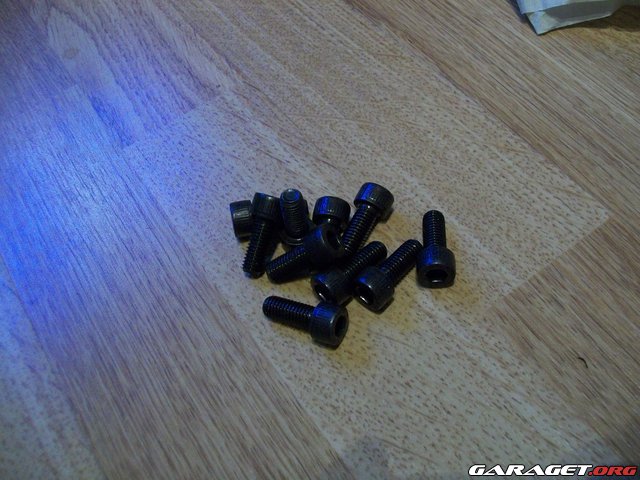

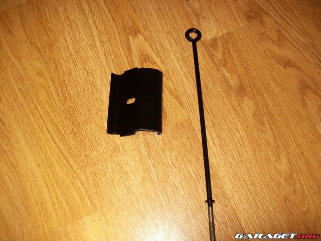

sen monterades det ihop igen med nya hemska brytbultar o sedan las hela brötet i den gula klar lådan wink

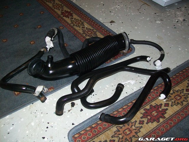

mina upputsade slangar

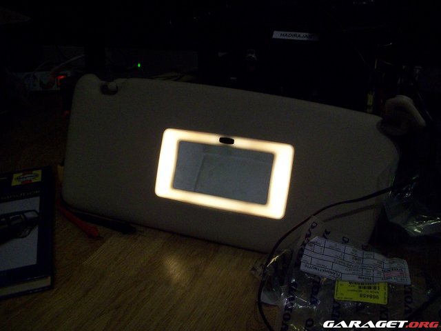

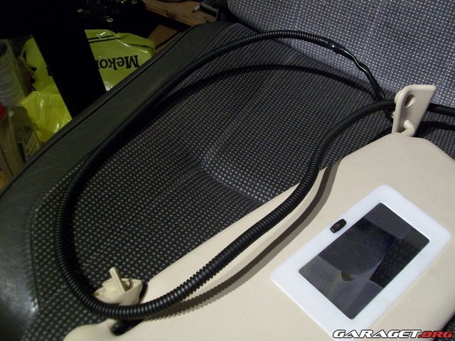

sen tänkte jag prova mitt solskydd, först inte ett enda liv i skiten, tänkte att lampan är sönder. så försökte bända ur hela skitet men lyckades inte. sen när jag bände upp lite av plasten o tittade ner i mellanrummet såg jag en kvicksilverbrytare, då kom jag på det! den måste vinklas för att lysa vilket stämde bra smile Hur gör man sen om man måste byta lampa i en sånhär?
Så fint!

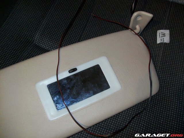

https://www1.garaget.org/gallery/images/183/182654/182654-83468791a210961dbf2dd84b16207f0c.jpg
sladden såg så tråkig ut
https://www1.garaget.org/gallery/images/183/182654/182654-ebeedfd447d4f6a80f6d9234d2075e90.jpg
mycket bättre med porrig el-slang big_smile
https://www1.garaget.org/gallery/images/183/182654/182654-998a21467000c701f8eb9084ea195b0b.jpg

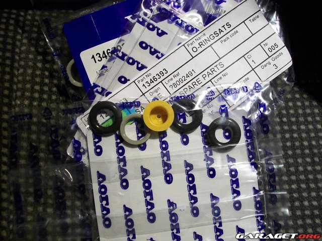

va på volvo också o beställde EN o-ringssats till spridarna, för ingen på volvo visste vad som ingick i dessa, vill ju gärna ha den dära hatten också som sitter längst ner på spridaren.
Blir mera bilder imon!! wink

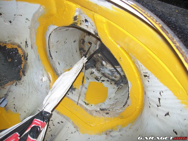

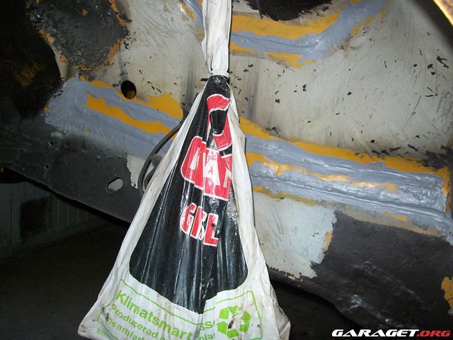

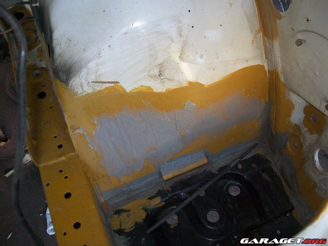

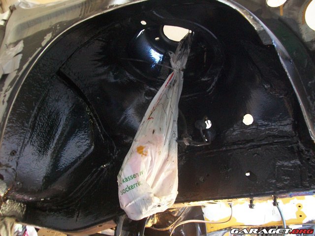

Äntligen gjort klart sista äckelrosten nu big_smile
Börja kapa dän skitet
https://www1.garaget.org/gallery/images/183/182654/182654-31da894d7a3cd398d3f639e4cf8d7828.jpg

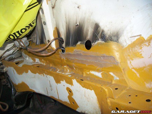

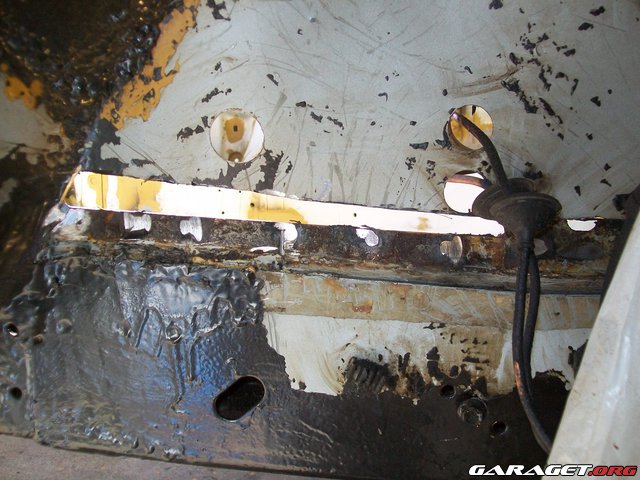

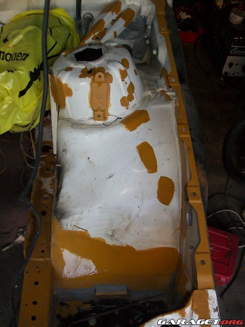

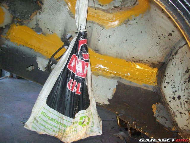

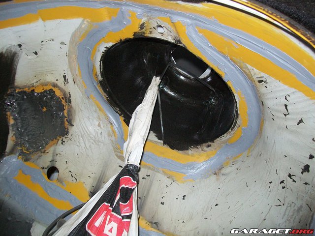

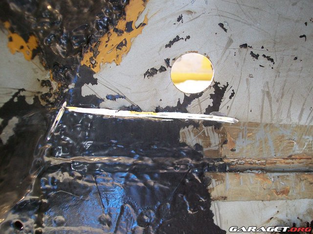

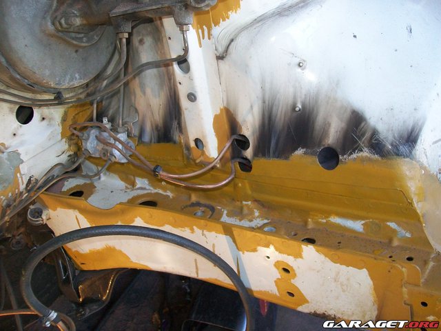

här var det samma som på andra sidan, rostigt o jävligt mellan plåtarna
https://www1.garaget.org/gallery/images/183/182654/182654-8fc5b3f7c8c04671fda3615f43f30c71.jpg
blästra bort det o sen zink-grunda
https://www1.garaget.org/gallery/images/183/182654/182654-1e0c7b636d8626b037f13d9274bee67d.jpg
lite halv kass bild på mallen till nya plåten wink men lite syns det
https://www1.garaget.org/gallery/images/183/182654/182654-7b000aa9a4c93a6ec73a67d3bfbbeab8.jpg

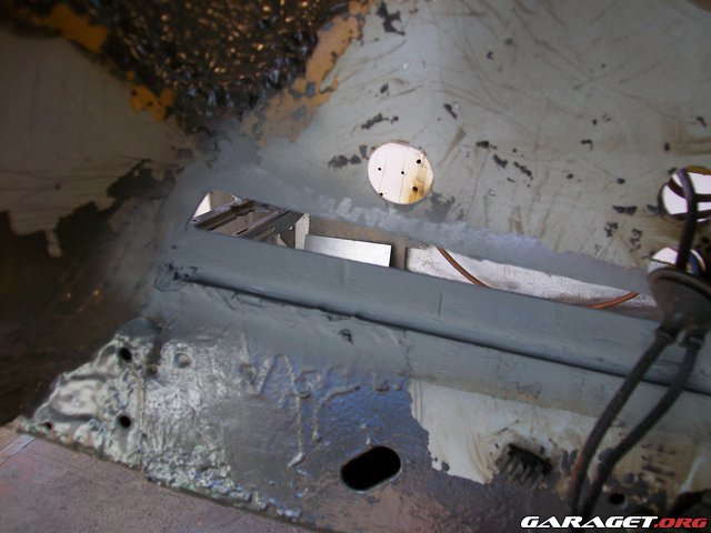

o sen dit med nya plåten, slipa svets o sen rostskydda big_smile
https://www1.garaget.org/gallery/images/183/182654/182654-e45a43d050d99fa8a39bd34bcb86ccac.jpg
blästrade o rostskyddade skarvarna här också wink
https://www1.garaget.org/gallery/images/183/182654/182654-28f4c6d1c151916e80c070d99d128d96.jpg

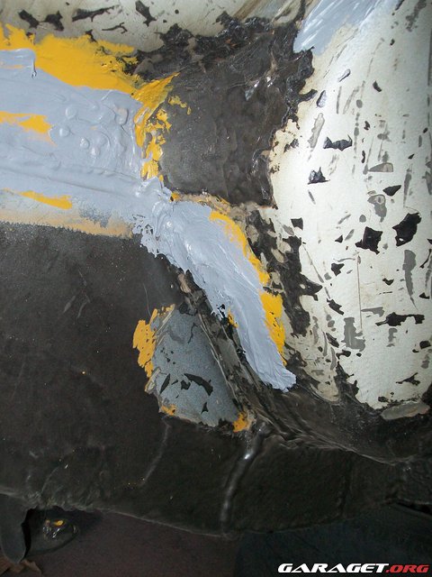

spackelarbete här sen wink
https://www1.garaget.org/gallery/images/183/182654/182654-9903f04b43adde1d238b41a6b85687a3.jpg

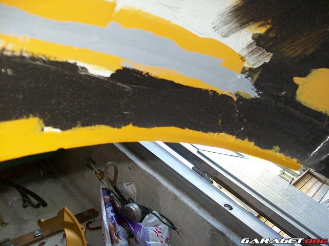

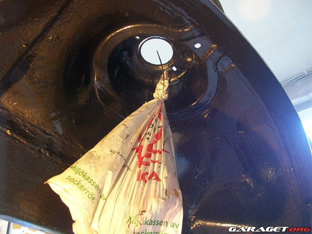

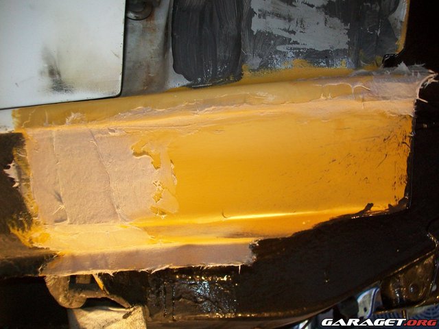

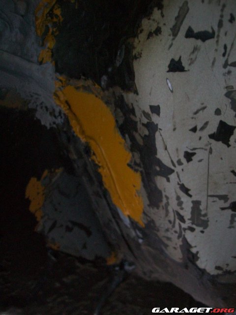

la glasfiberspackel i skarvarna vid nya biten av tröskeln, ska slipa till det lite o måla på lite färg sålänge

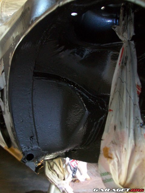

https://www1.garaget.org/gallery/images/183/182654/182654-d9310ac79ab3bdc63455f6db9f93fd1a.jpg

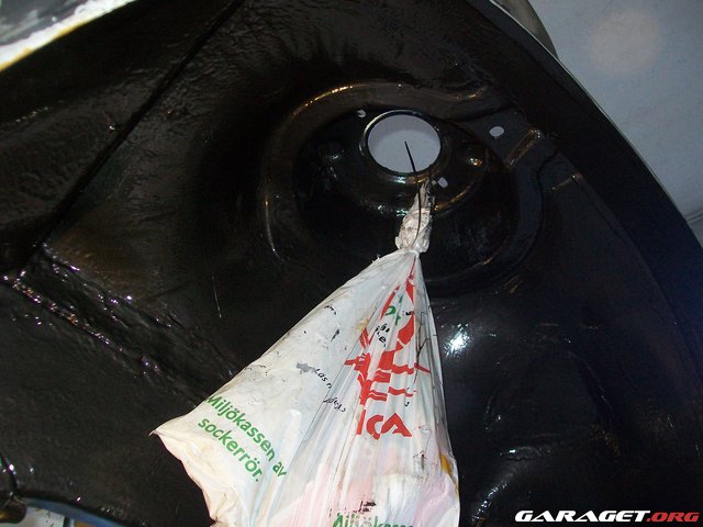

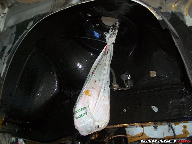

höger hjulhus färdigmålat, nu är det bara ett par lager rostskydd kvar.
men fan va bra det blev.
Utan blixt på

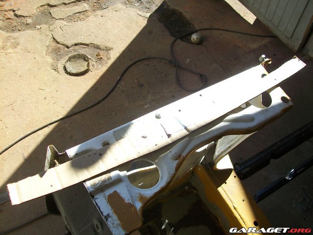

tvättade av balken till rattsången också wink

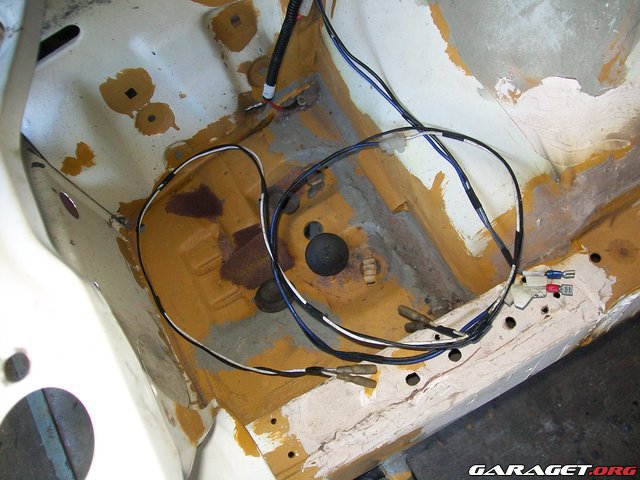

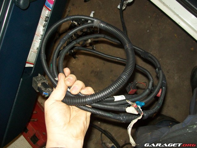

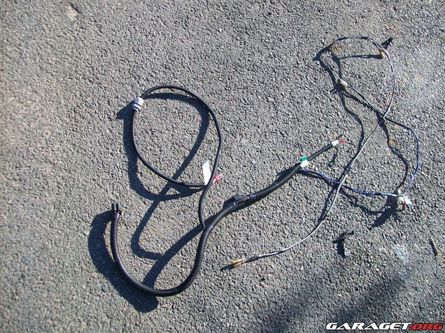

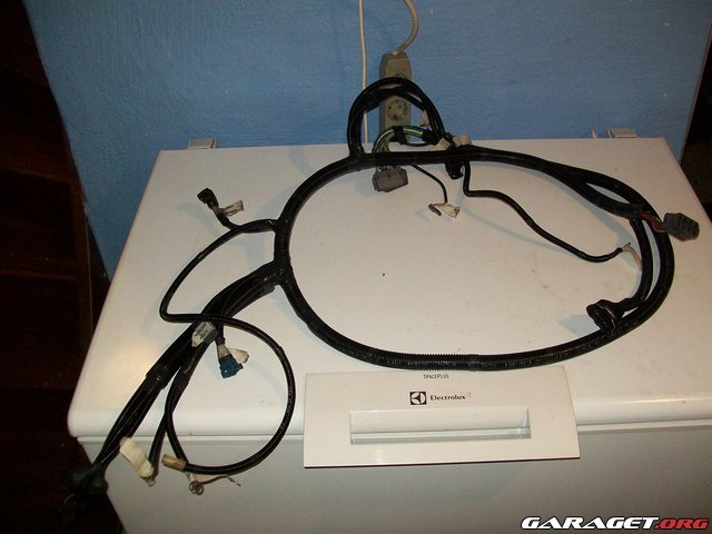

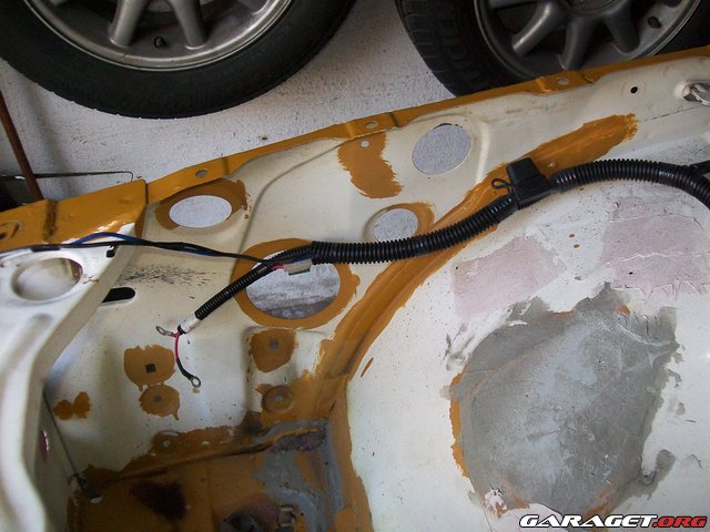

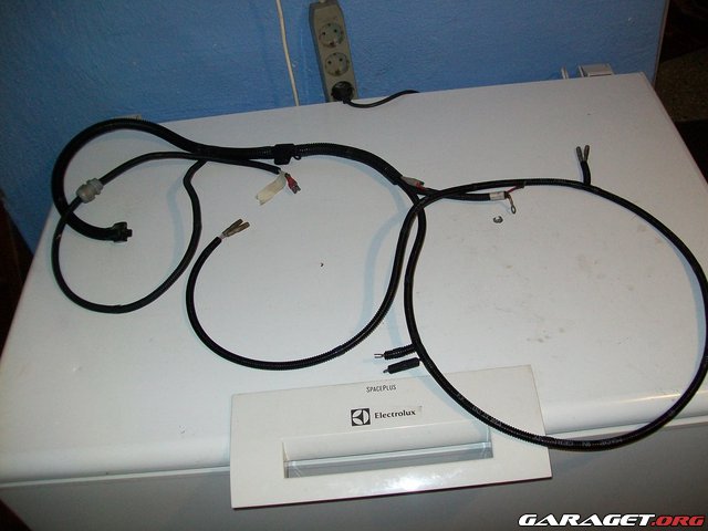

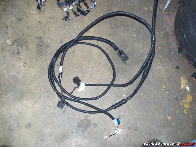

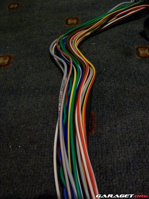

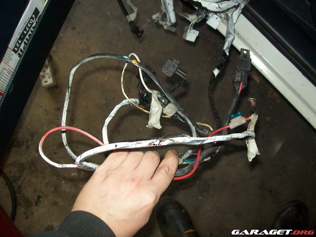

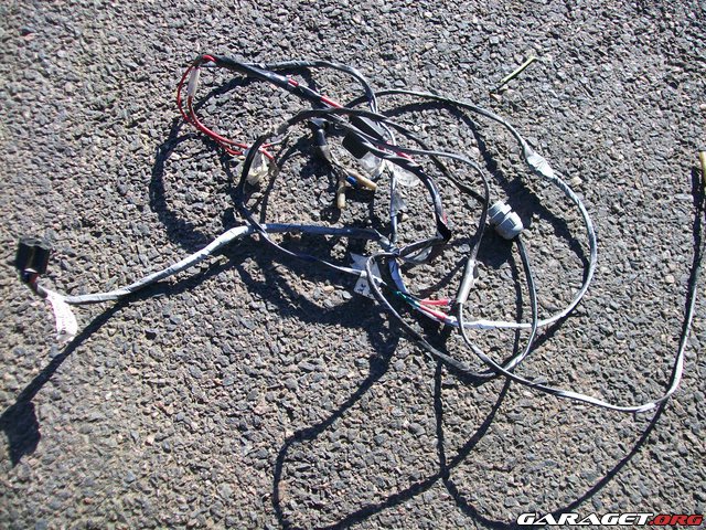

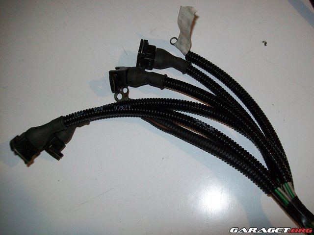

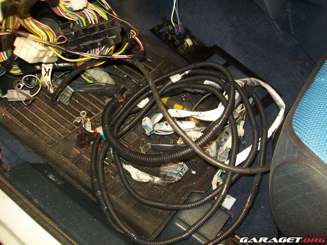

tycker min hemmagjorda kabelhärva till tutan såg så trasslig o ful ut, så varför inte snygga till den? big_smile
https://www1.garaget.org/gallery/images/183/182654/182654-3d9b96fd264e8a0db360f14fe544d3f7.jpg

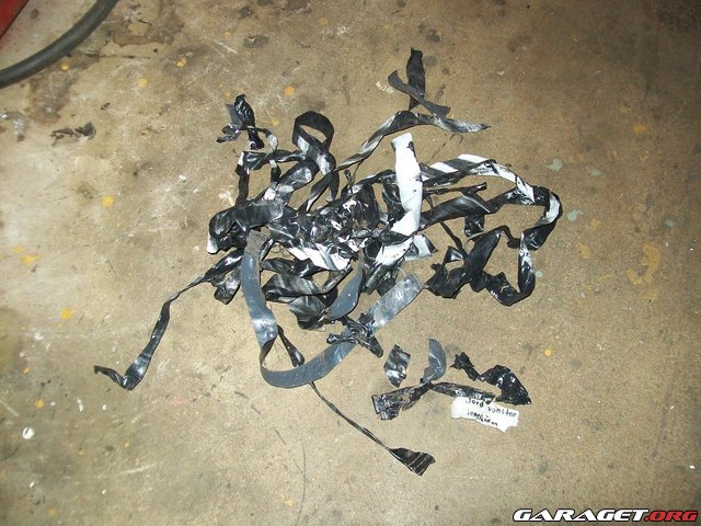

tog väck all eltejp på den
https://www1.garaget.org/gallery/images/183/182654/182654-3ef7a40432d701a8ee451de42413a87c.jpg
o på med såndär fin fin kabel-slang big_smile
https://www1.garaget.org/gallery/images/183/182654/182654-81e6d877bd168a365c2666786e92a2c2.jpg
fan så bra det vart cool
https://www1.garaget.org/gallery/images/183/182654/182654-783270451b3588190e76baf8fb1cad80.jpg

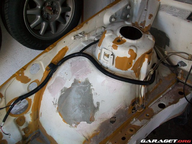

o så in med det på golvet igen wink
https://www1.garaget.org/gallery/images/183/182654/182654-74b7b632d8fb45608fdfb4d97361f317.jpg

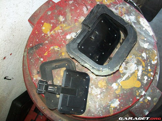

ventilationsluckan råkade jag ha sönder när ja höll på med balken, slet ur skiten så får vi hämta ny på skroten i veckan big_smile

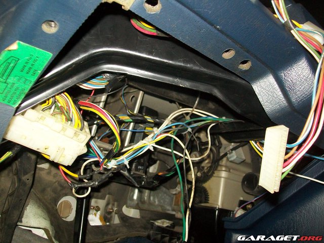

https://www1.garaget.org/gallery/images/183/182654/182654-c4e92b0b4c4f3f3e11ee6051ae26b3cc.jpg
min kabelhärva till dimljusena tyckte jag inte såg rolig ut
https://www1.garaget.org/gallery/images/183/182654/182654-e8b46dff5a9e30839a9979d99ef7005b.jpg
blev klar med halva ungefär, slangen tog slut tongue
https://www1.garaget.org/gallery/images/183/182654/182654-cbdd5ec3d54bb3d04700bbb3c194a725.jpg
provmonterade också för o se så jag tänkte rätt när jag gjorde det smile o det gjorde jag, hoppa nu bara expansionskärlet får plats roll
https://www1.garaget.org/gallery/images/183/182654/182654-5a74d1e065c5348f3732d4e393a631cf.jpg
https://www1.garaget.org/gallery/images/183/182654/182654-3f155786a9f4aaf28424de609478163e.jpg
här var det slangen tog slut, så kablarna ner till dimljusena får vi klä in en annan dag när jag inhandlat mera på bibeltema big_smile som jag kallar det wink

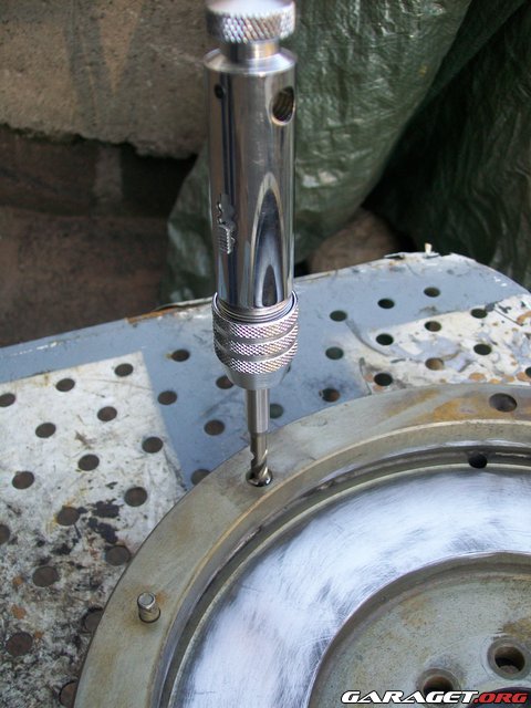

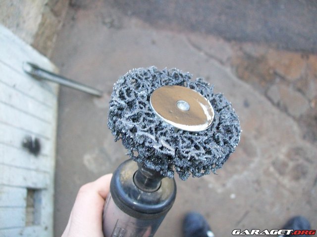

putsade rent ytan på svänghjulet lite lätt wink
https://www1.garaget.org/gallery/images/183/182654/182654-277645677f8742a392070fdddfa6e3e8.jpg
med denna fina uppfinningen big_smile
https://www1.garaget.org/gallery/images/183/182654/182654-440e1416a78dc9d917390abd43e18417.jpg
gjorde rent gängorna också, så nu är svänghjulet helt klart wink

o så lite heligt glasfiber i skarven som svetsades igår, kittade även alla skarvar i hjulhuset men glömde ta kort på det
https://www1.garaget.org/gallery/images/183/182654/182654-c224820f495fb32d1d4bd0a3138cb842.jpg
tänkte lagt på spackel där hjulhuset går ihop med spolarhyllan, men va ty som någon svart underredsmassa under lacken så fick slipa bort det o lägga på nytt rostskydd istället, så spacklet får vänta lite här tongue

Klabbade på lite spackel där jag svetsat hjulhus, hoppas jag kan komma igång snart med slipningen också wink
https://www1.garaget.org/gallery/images/183/182654/182654-387a6cf7ffb8bc4c3896619ba1e7d9f8.jpg
hittade ytrost i hjulhuset som åtgärdades
https://www1.garaget.org/gallery/images/183/182654/182654-70eb3c2d1e6bef7c06e1acc4acf8eb1d.jpg
i kanten här var det såndär mjölig rost bakom lacken som precis börjat bli ytrost, men inte nu längre wink
https://www1.garaget.org/gallery/images/183/182654/182654-7c3d45ffb17d68cee6e9b5c1cb676104.jpg
o så karosserikitt på det hela tongue
https://www1.garaget.org/gallery/images/183/182654/182654-b07c6d33b1e7d9c8e0af90b5b308839f.jpg

vart på volvo och mekonomen tongue bodygrund till hjulhuset
https://www1.garaget.org/gallery/images/183/182654/182654-62455b60fcbfdf31dddc89890a1f897c.jpg
och fyra stycken O-ringssatser till spridarna. 97kr satsen yikes men men sånt som behövs wink

gjorde klart kabelhärvan till dimljusen, blev himla smidigt o fint nu smile

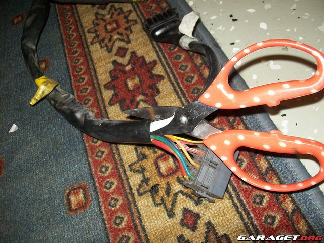

bara ge sej på den bleka oljiga fula motorkabelhärvan tongue
https://www1.garaget.org/gallery/images/183/182654/182654-c8765c75973d28a2c0abcf93f398803e.jpg
Kablar som får se dagens ljus för första gången på 26år
https://www1.garaget.org/gallery/images/183/182654/182654-1fc0d0c12660abcde6d791cf4d6c6292.jpg
började klä in kablarna tongue

blästrat o målat sakerna till batterit smile

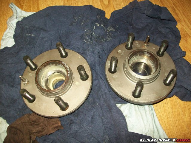

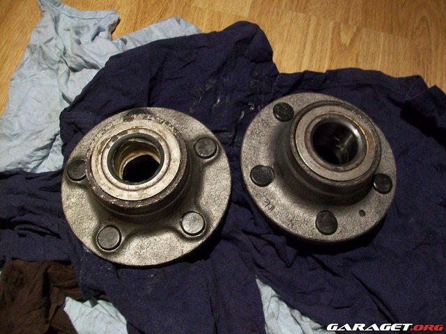

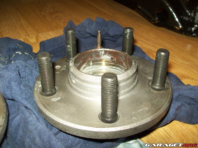

pappa gjorde iordning mina nav o lager eller va det nu heter tongue
då han han gjort följande:
Demonterad gamla hjulbultarna
Tejpat över hålen till lagret
Blästrat naven
Monterat nya hjulbultar
Plockat isär lagen o gjort dom rena
Och avslutningsvis fetat in lagrena igen med nytt fett smile
https://www1.garaget.org/gallery/images/183/182654/182654-f8f16b5711ef75f96d922692fc5984f1.jpg
https://www1.garaget.org/gallery/images/183/182654/182654-f703cabe1b18ffa075b29800c14c93a3.jpg
naven såg inte lika dana ut på baksidan, skitsamma! wink
https://www1.garaget.org/gallery/images/183/182654/182654-b146387130ed1d8f530fcb961d4af1fe.jpg
imon ska dom målas innan rosten hinner komma igång allt för jävligt igen tongue
https://www1.garaget.org/gallery/images/183/182654/182654-085a0d3c6236672346bd08910eec04d4.jpg

nyblästrade katalysatorn klar, skyddad med zink. den åker på samtidigt som nya avgaset
https://www1.garaget.org/gallery/images/183/182654/182654-771d24c4b4e7b27c38040ec3f47ff4ec.jpg
gjorde klart motorkabelhärvan också smile
https://www1.garaget.org/gallery/images/183/182654/182654-852f84c83073e7099cbcfb13b19be6be.jpg
