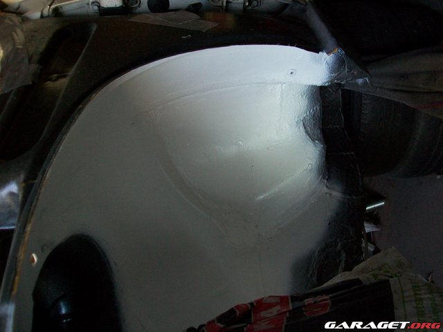

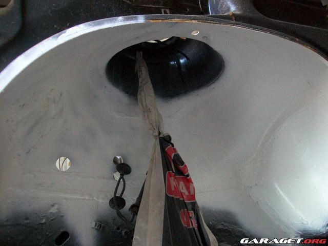

men iaf, sprayat på body grund i hjulhuset tongue

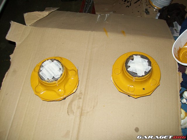

grundmålat naven smile

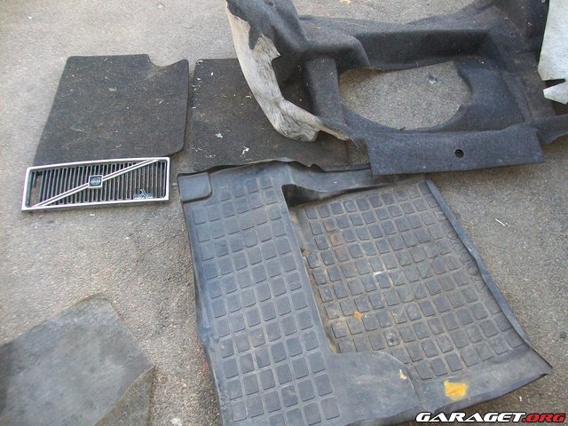

vart på skroten också big_smile

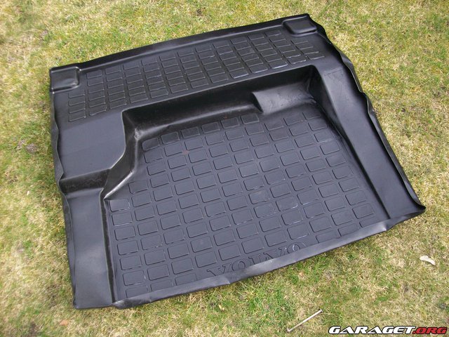

skyddsmatta till bagaget
en grill som jag ska ta krom-ramen från då den är av på min grill
o så mörkgrå inredning till bagaget, tyckte det såg mycket snyggare ut än den där ljusgråa som är i nu. dock gick den dära som sitter mot ryggstödet i skuffen sönder, så får nöja mej med min ljusa tills det kommer in en ny på skroten med mörkgrått tongue
https://www1.garaget.org/gallery/images/183/182654/182654-cbf8d706ac7db9f5935f09fd19434f21.jpg

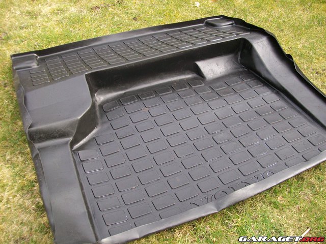

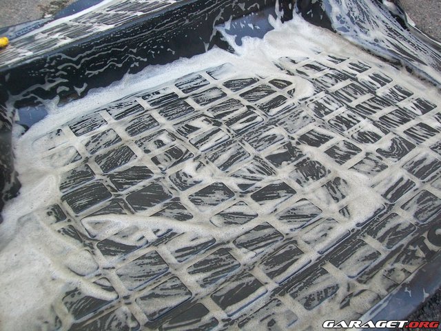

tvätta matta big_smile
https://www1.garaget.org/gallery/images/183/182654/182654-19e92f5722d22dda6aab11e1aef6c861.jpg
och så efter en tvätt o däck-glans så var den nästan som ny. för att vara från en halvt uppeldad 740 så är jag jävligt nöjd med den big_smile
https://www1.garaget.org/gallery/images/183/182654/182654-f5cefa91bfed24701106a443c9f99078.jpg

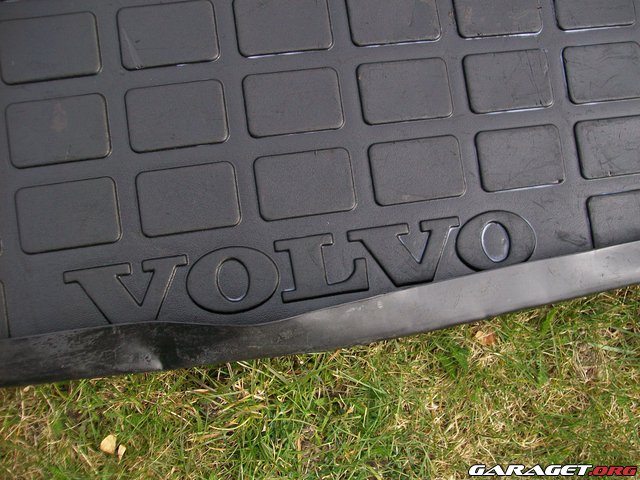

stör mej lite på att kanterna runt om vikit sej inåt
https://www1.garaget.org/gallery/images/183/182654/182654-9859c0fea7234f36e88f3036e3b7bf30.jpg
original cool
https://www1.garaget.org/gallery/images/183/182654/182654-fb65816b2fff56c17e2046111dc1273c.jpg

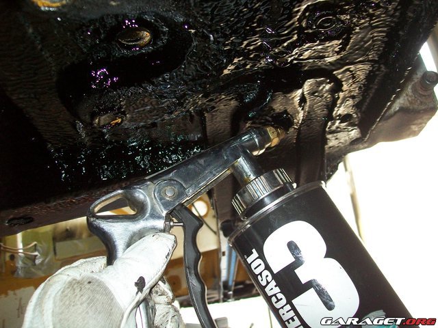

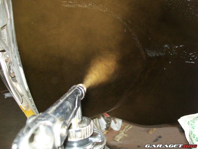

nytt rostskydd i höger hjulhus sprayas på, ska spraya på 2 lager o sen avsluta med ett lager fiberförstärkt massa tongue
https://www1.garaget.org/gallery/images/183/182654/182654-1593e842a4703136f0d8904786b79392.jpg
o så i springorna här också så det blir bra smile
https://www1.garaget.org/gallery/images/183/182654/182654-c94c41e50c4dd5d396b61b02a15f6f26.jpg

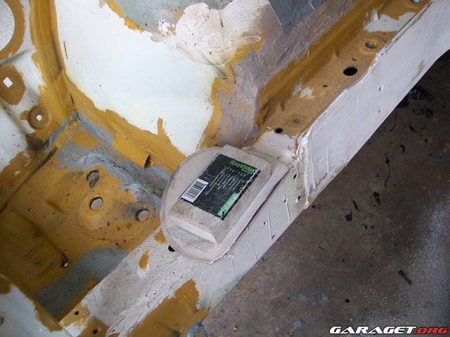

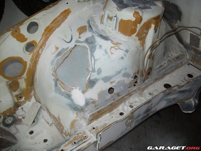

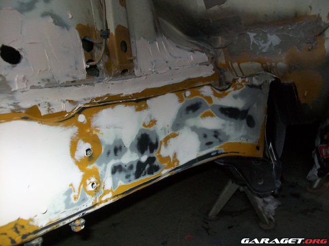

börjar med spackeljobb
https://www1.garaget.org/gallery/images/183/182654/182654-ba3cf65a14d3024de9f50530364ab732.jpg
höger sida "grundslipad"

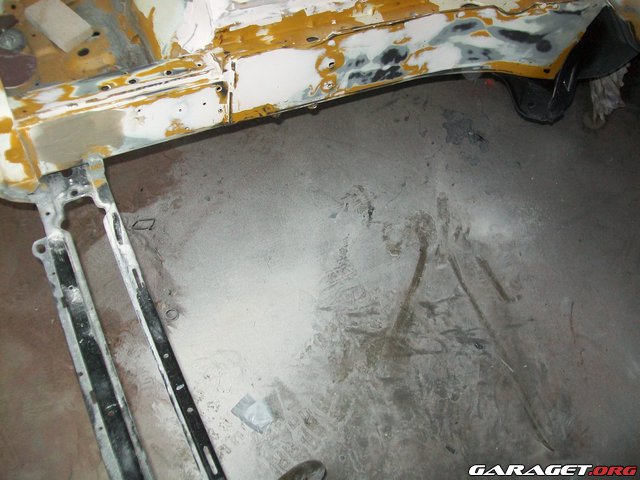

https://www1.garaget.org/gallery/images/183/182654/182654-459ca5b00310ba21b338001afa906d9d.jpg
helvete vad det dammar tongue
https://www1.garaget.org/gallery/images/183/182654/182654-d2c0bbebee6c2b615eac987960172c06.jpg

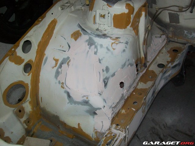

mera spackel läggs på, finspackel nu när glasfibret är nerslipat till jämn yta
https://www1.garaget.org/gallery/images/183/182654/182654-43bf6d0b89f32acc8f4a11215cd50139.jpg
sen sprayas klarlack på alla plåtrena ytor som tillfälligt rostskydd innan jag blåser på allt spackeljobb med epoxy

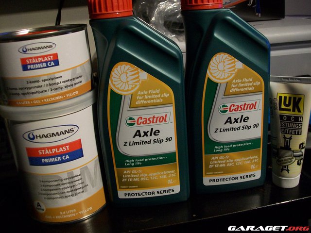

en liten bild bara, gick till mekonomen o handla sen tänkte jag gå hem o fortsätta men sluta me att ja gick en runda på 1.5 mil istället sen orka jag inte gå ner o greja tongue
olja till bakaxel, grundfärg till motorrumet på alla spacklade ytor och kopplingsfett. vettefan va det är för skillnad på fett, tänkte först använda universalfett till kopplingen men så såg jag detta så lika bra o ta det.
https://www1.garaget.org/gallery/images/183/182654/182654-b956d347408ea77524b45b82c9f564b5.jpg
jävligt sugen är jag på att montera ihop motorn så den är helt klar men har fortfarande inte fått mina saker som behövs från pulverlack. var ca ett halvår sen jag lämnade in det

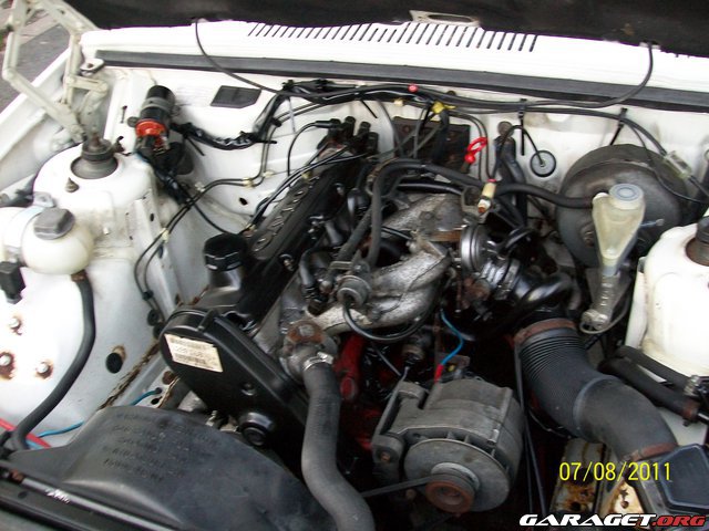

städar datorn o hittade en bild jag vill bjuda på smile
Såhär såg motorrummet ut efter min första motortvätt jag gjorde på den 3 dagar efter inköp tongue
Var lite roligt att se tycker jag big_smile
https://www1.garaget.org/gallery/images/183/182654/182654-39ad017c30f2f2453b702df8e5edb39a.jpg

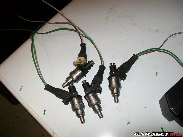

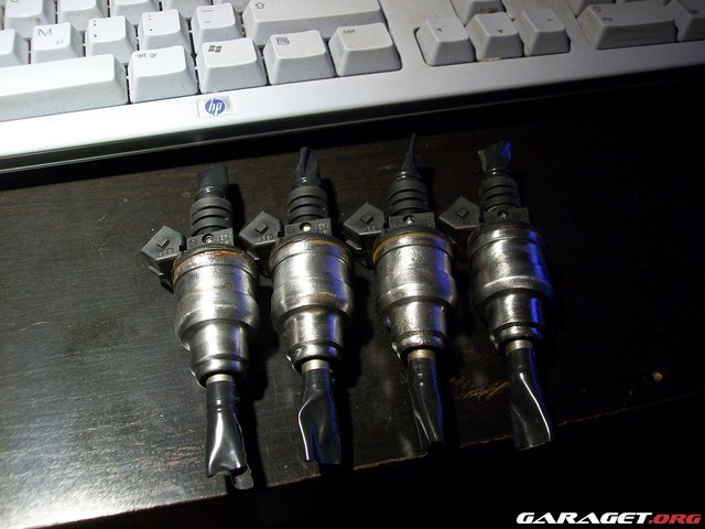

bjur på en bild wink

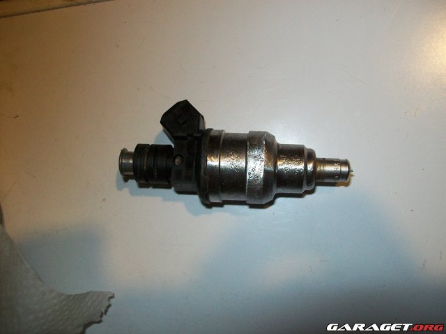

putsade av spridarna innan med roterande stålborste så man kan köra dom i tvätten förhoppningsvis imon big_smile
https://www1.garaget.org/gallery/images/183/182654/182654-f3d73644b1c24557564868f81487b720.jpg
så imon blir det måla ett sitta lager i hjulhus och naven. sen spraya på ett lager underredsmassa till i andra hjulhuset sen tar jag spridarna om klockan inte blitt för mycket wink

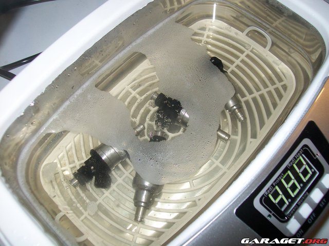

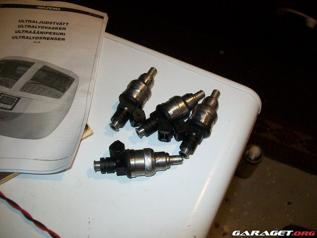

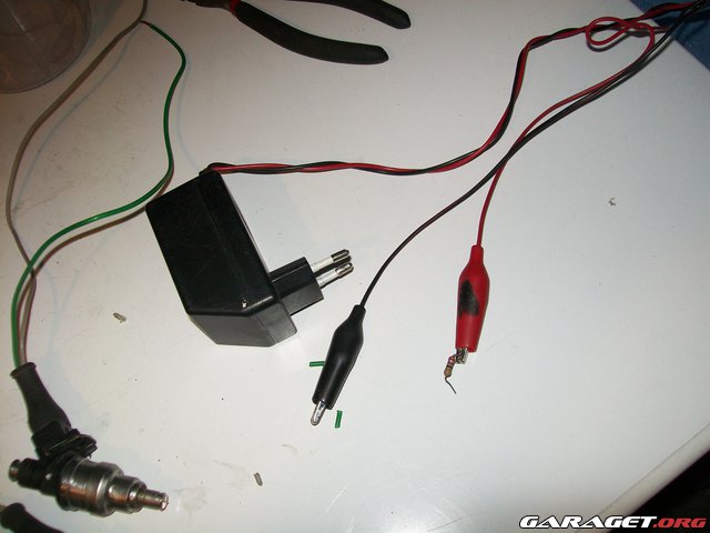

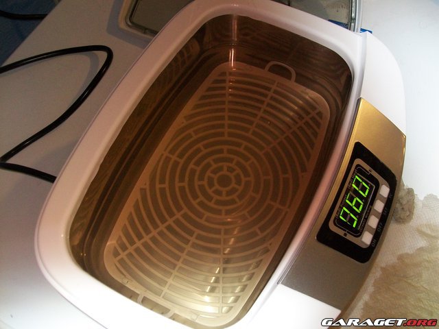

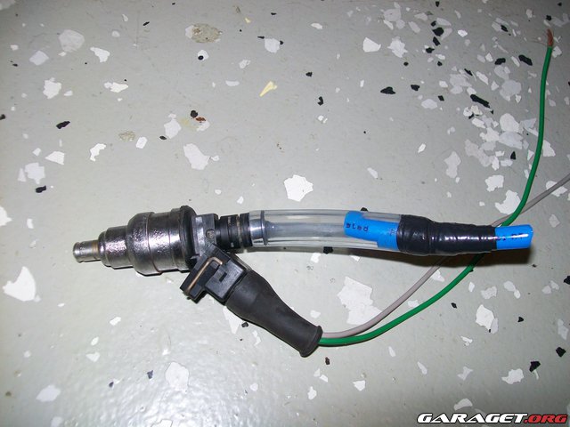

Då var det dags att ta tag i spridarna!! big_smile
ordnar lite kontaktstycke till spridarna, kom dock på att det räcker med en för kaj sköljer ju dom en o en sen tongue
https://www1.garaget.org/gallery/images/183/182654/182654-adc82de3ef7c679f6a7b6db9fd25d8cd.jpg
liten batteriladdare som används som strömkälla för att öppna spridarna smile
https://www1.garaget.org/gallery/images/183/182654/182654-9c68a2a38f1f040f377f3e198f4a0571.jpg
blandade vatten och sånt där heligt grovrent jag tvättade alla motordelar med tongue 80% vatten o 20% grovrent
sedan lades spridarna ner smile
https://www1.garaget.org/gallery/images/183/182654/182654-dbd37831287a73a975d2261218fb6bdb.jpg

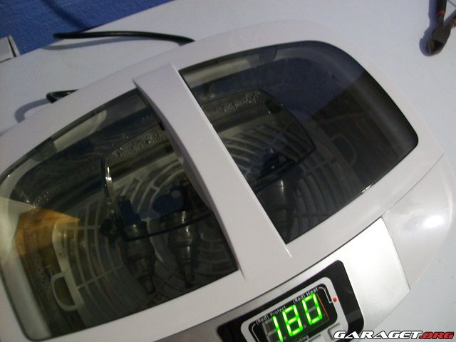

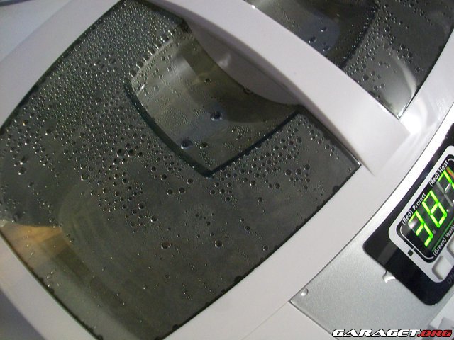

locket läggs på o ja sätter igång uppvärmning av "tvättvätska" funktionen wink
https://www1.garaget.org/gallery/images/183/182654/182654-ffa41cfae4b9de6c0211054df1e58676.jpg
en timme senare så var vätskan ca 70grader varm, då körde jag igång tvätten. 480 sekunder, tror det är 8 minuter tongue
https://www1.garaget.org/gallery/images/183/182654/182654-c4eec4459549e5b8a87d6a7081ef3e8a.jpg
och så ser en av dom ut 8 minuter senare precis upplockad ur tvätten smile den svarta plasten är som ny! big_smile
https://www1.garaget.org/gallery/images/183/182654/182654-44f14d5c7e068ce8e4f7c03dc6ed5895.jpg
sedan trycks ett rör på o i andra änden av röret så har vi en flaska brakecleaner. spridaren öppnas o tvättvätskan spolas ur i en vit burk. fyfaan vad slem o snor o skit det följde med ut big_smile
https://www1.garaget.org/gallery/images/183/182654/182654-53db5ddcc7dcd6b9666823bc0950ada0.jpg
spolas även i andra änden
https://www1.garaget.org/gallery/images/183/182654/182654-d934616ee7f042802eafe68f2ca97475.jpg
sedan spolades alla 4 ur, kom ut massa snor o smuts ur alla 4 smile
äää vafan big_smile när tvätten ändå stod igång så körde jag dom en omgång till i 8 minuter wink
https://www1.garaget.org/gallery/images/183/182654/182654-59d462d8e1e7d2cc3375c04d1756ad7c.jpg
sedan gjordes samma sak igen o sen var dom klara. tänkte ta ett kort i bunken med all skit från dom, bara vänta på att breakecleanern dunstat tongue
https://www1.garaget.org/gallery/images/183/182654/182654-1f4372bf5281dcb04b4944d7f5d5016e.jpg
vattnet var inget mysigt efteråt, helt brunt o ligger massa små beläggningar lite överallt på botten tongue
https://www1.garaget.org/gallery/images/183/182654/182654-55beeefe667fb30f6c8938a13e76777b.jpg
imon ska jag ge spridarna lite ny färg också big_smile Kan man kanske göra samma sak med bränsletrycksregulatorn?
