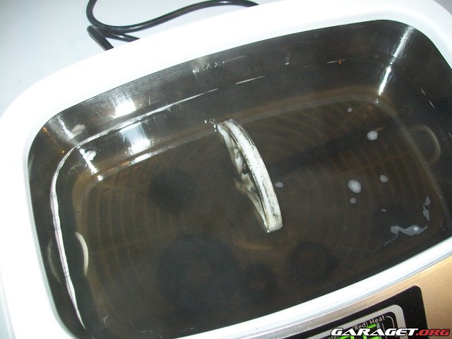

Läggdags för länge sen men vafan jag måste ju hinna med o updatera också! big_smile
Bilder från igår och idag.
Dessa saker tvättade jag rent o fint igår tongue

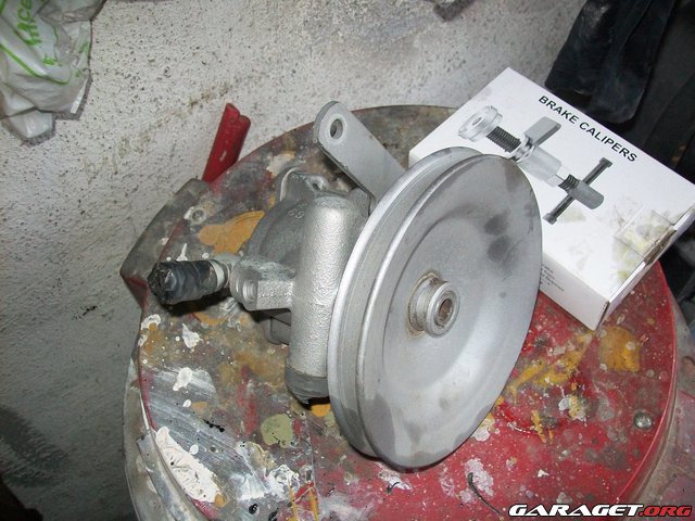

Nyblästrad servopump wink
https://www1.garaget.org/gallery/images/183/182654/182654-144e21349733c82927a753b6351396b5.jpg

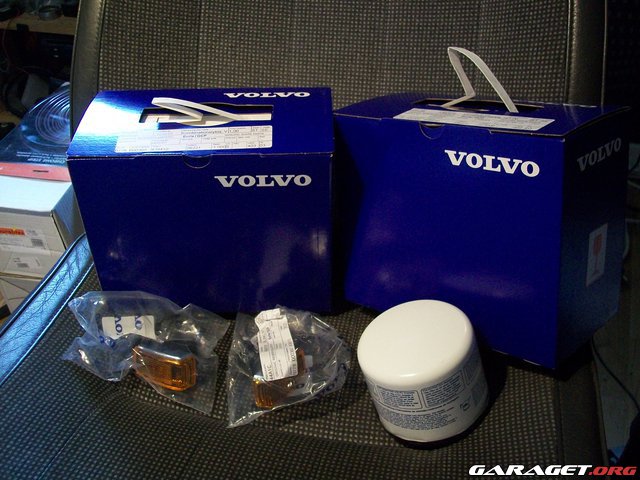

Vart på volvo o blitt lite över 2000kr fattigare
https://www1.garaget.org/gallery/images/183/182654/182654-3dec23ceea9901c1ccf3de93538bbe96.jpg

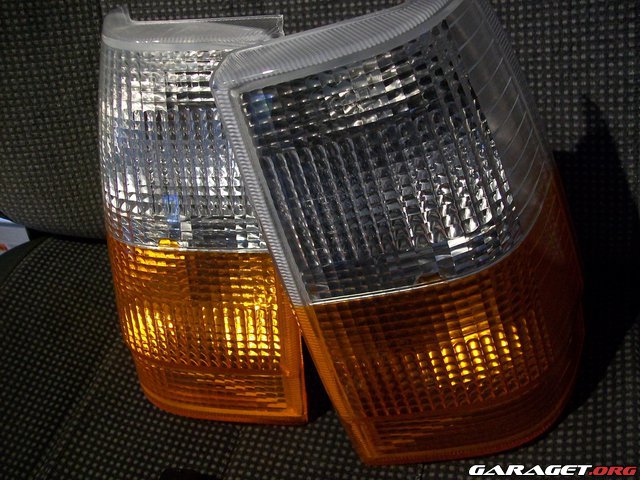

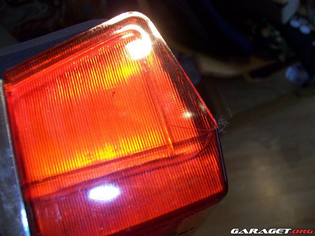

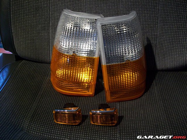

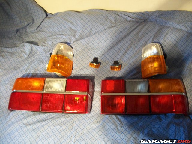

Märkte an sak också, ena glaset på höger bakljus vart ju sprucket mad Fram med kvittot o full fart till mekonomen!! Var dock inga problem att få en ny, ska hämta den nya på torsdag
https://www1.garaget.org/gallery/images/183/182654/182654-059747fa6cba0fb70e3d7715c4520dd9.jpg

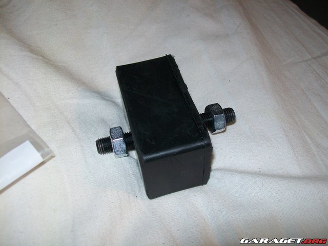

äntligen fått tag i muttrar till växellådskudden, M10 x 1,25 va inte lätt o hitta
https://www1.garaget.org/gallery/images/183/182654/182654-f1e59517db9fbdb30f2b2155d28c0a99.jpg

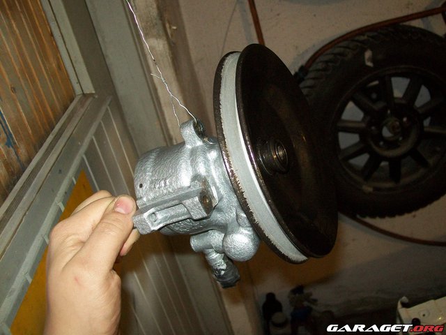

målade ett första lager på pumpen men tyckte inte det blev snyggt, så målade tvärt om vilket vart bättre
https://www1.garaget.org/gallery/images/183/182654/182654-b41b9667cabd41bf164eb95696a3a5a4.jpg

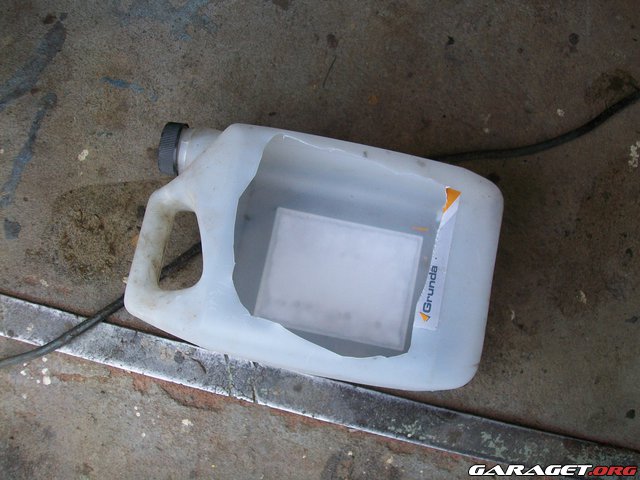

Tillverkade mej en egen spilloljedunk
https://www1.garaget.org/gallery/images/183/182654/182654-d22545f78b611bdae190f9ff0f4010fb.jpg

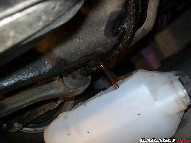

O så kan maskinoljan få stå o rinna ur bakaxeln under några dagar innan den fylls på med ny riktigt olja!
https://www1.garaget.org/gallery/images/183/182654/182654-9660a94a92eab53f62fefb1d05c71bca.jpg

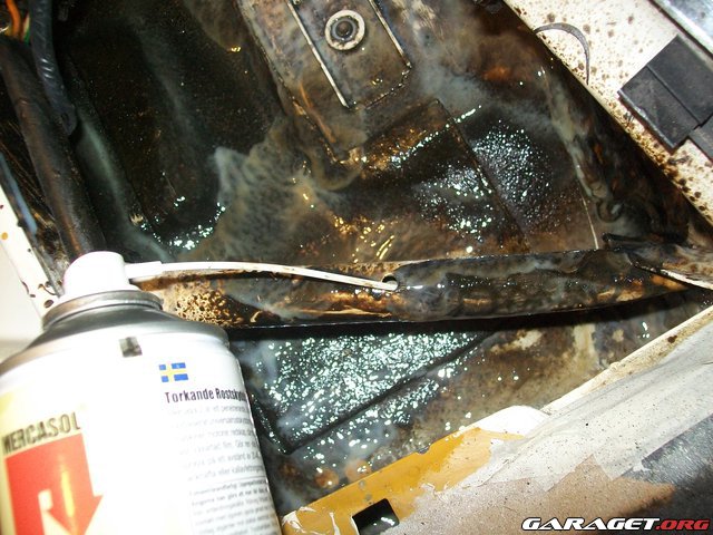

maskering tas bort o sen så lägger jag på nytt rostskydd här smile
https://www1.garaget.org/gallery/images/183/182654/182654-dbade8b53d395abf757487ffbe12d07c.jpg
överallt ska det skyddas! big_smile

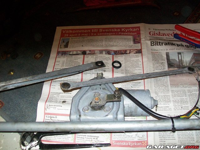

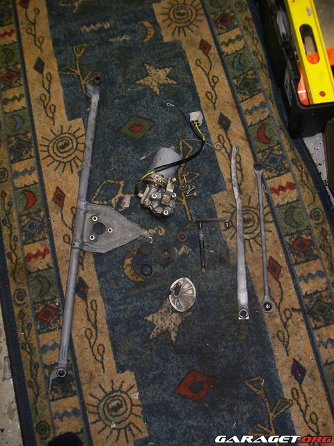

renovering av den nya torkasmekanism-grejen börjar. denna gång ska jag icke ta bort den dära saken som sitter monterad på motorn! för då går det la åt helvete som för den gamla tongue
https://www1.garaget.org/gallery/images/183/182654/182654-513cc7623518fc9eb3c615568185f5d5.jpg
plasten på ena armen hade en spricka i sig så ruggade upp ytan runtom och la på 2k super epoxi-lim big_smile
https://www1.garaget.org/gallery/images/183/182654/182654-1b7356454e684a6fc5025785ff81af9e.jpg
nerplockad i molekyler nästan tongue

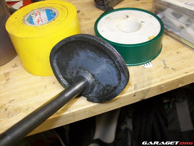

tvätta det jag kan hemma resten blästras imon förutom motorn
https://www1.garaget.org/gallery/images/183/182654/182654-0efff56a16b77dad97d9ec153c14d818.jpg

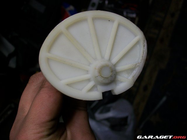

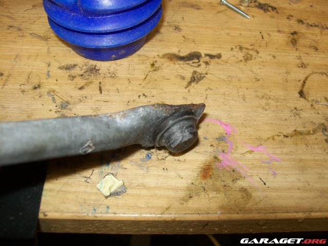

vart massa sprickor i plasten på denna neutral
https://www1.garaget.org/gallery/images/183/182654/182654-bf63b102815870fb30829452844aa9be.jpg
Tur den saken på den gamla mekanismen var gjort i riktigt material, så det använder vi istället
