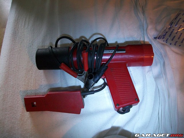

fick låna en tändinställningslampa av han på skroten big_smile
https://www1.garaget.org/gallery/images/183/182654/182654-95b33581e19e417c46230ab4d7fbb49e.jpg

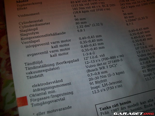

enligt boken ska tändningen stå på ca 12 grader vid 700-800 varv
https://www1.garaget.org/gallery/images/183/182654/182654-d038e8a7b989a690294ef395feb5776c.jpg

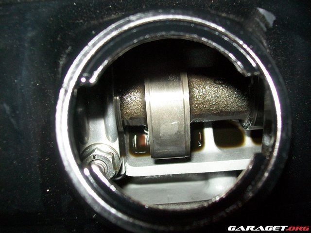

o enligt haynesboken ska motorn ställas i nollläge av nån anledning, inte en jävla aning om varför men iaf så ställs markering på remhjul mot nollan o sen kolla ja så att bägge nockarna på kammen till cyl 1 pekar snett uppåt. då ska den vara i rätt läge
https://www1.garaget.org/gallery/images/183/182654/182654-af17c6a1a2318ee6739db02d57f7c709.jpg

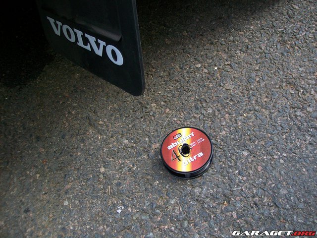

hängde på lite ny fiskelina på stänkskydden också så man kan vika upp dom när man ska in i garaget
https://www1.garaget.org/gallery/images/183/182654/182654-4c65a3e5a8f15fa5de0f69c8057ba51d.jpg

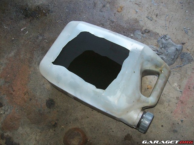

mineraloljan wink
https://www1.garaget.org/gallery/images/183/182654/182654-a308b0c0481e4960fe7d9d5bf3106f51.jpg

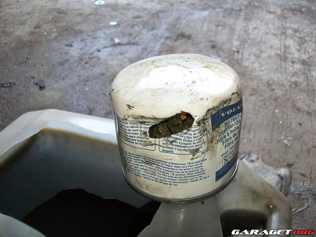

de va då ett satans filter till o sätta sej wink

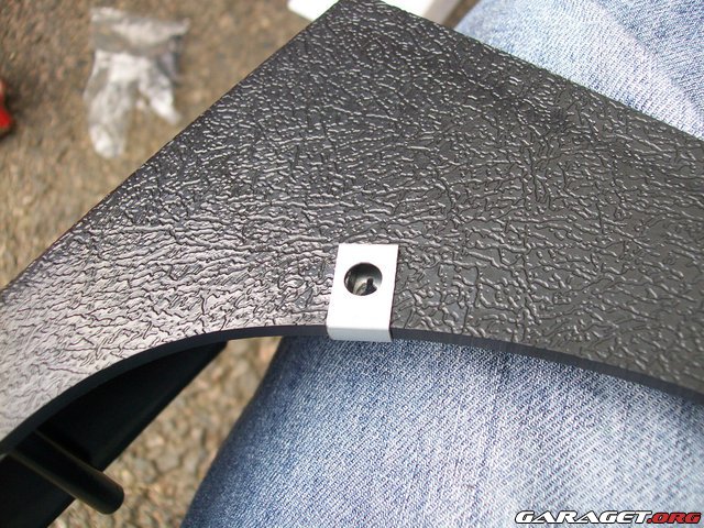

monterar clips på något plastaskit

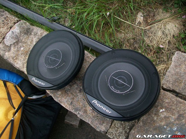

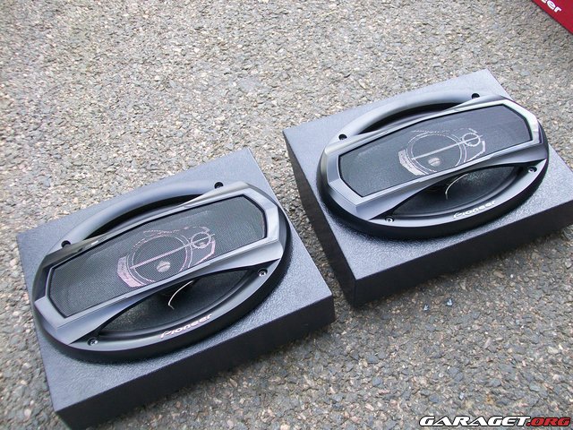

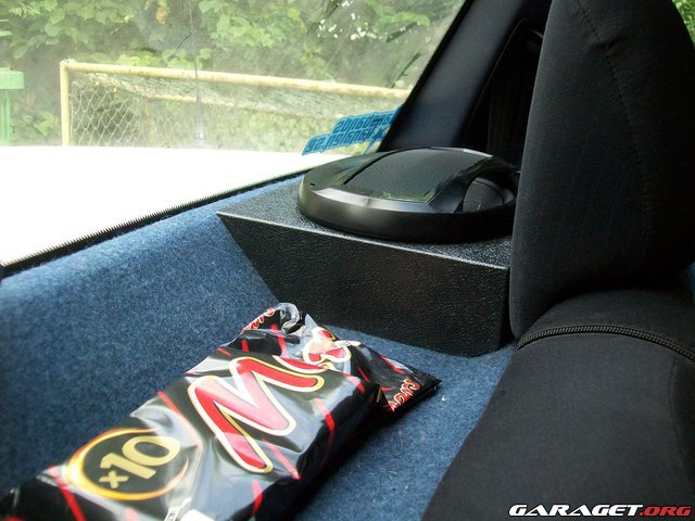

Jo! detta håller jag på med, uppgraderade sound systemet med ett par 6x9or o adapterplatta så de passar i orginal hyllan wink
https://www1.garaget.org/gallery/images/183/182654/182654-b058bf18a2d66dff1742dec65a1ebef7.jpg
sådär ja, mycket nöjd smile självklart provspelades dom med lasse stefanz o thorleifs

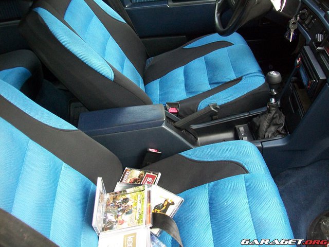

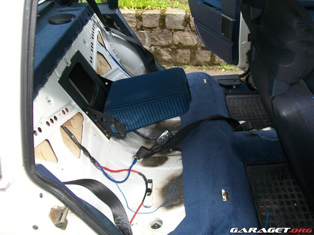

började montera lite inredning också typ som mittenfack wink sen tänkte jag bara åka en lite sväng till farmor, men blev bara 10mil till wink
https://www1.garaget.org/gallery/images/183/182654/182654-ca31e814c213cc0c7778a0fbf5acac08.jpg
imon tänkte jag montera dit all inredning igen o sen tvätta o polera bilen igen big_smile

tog väck dessa i hatthyllan, varför gör ja detta då?
http://www1.garaget.org/gallery/images/183/182654/182654-b2b1fc051327b6d03ce39a8e14cd4cfb.jpg
http://www1.garaget.org/gallery/images/183/182654/182654-8fd582a0bbb95256578d30d5427f6bbd.jpg
http://www1.garaget.org/gallery/images/183/182654/182654-b058bf18a2d66dff1742dec65a1ebef7.jpg
http://www1.garaget.org/gallery/images/183/182654/182654-821ccc8a3b4dd97b0fb500d9b251f80e.jpg
http://www1.garaget.org/gallery/images/183/182654/182654-ca31e814c213cc0c7778a0fbf5acac08.jpg

Vart köpte du adapterplattorna smile?
dom köpte jag på ullared-digital wink

stiften vart torra o hade en mörkgrå/ljusbrun yta.
kollar du på tändstiften längst bak i haynesboken så finns det ett stift där bland bilderna som är oljigt och våt. där står det tillomed under den bilden att dom kan bli så under inkörningsperioden. just på grund av att nya ringarna ej slitit in sej än och ej är helt täta.
mina vart ju dock inte oljiga.
