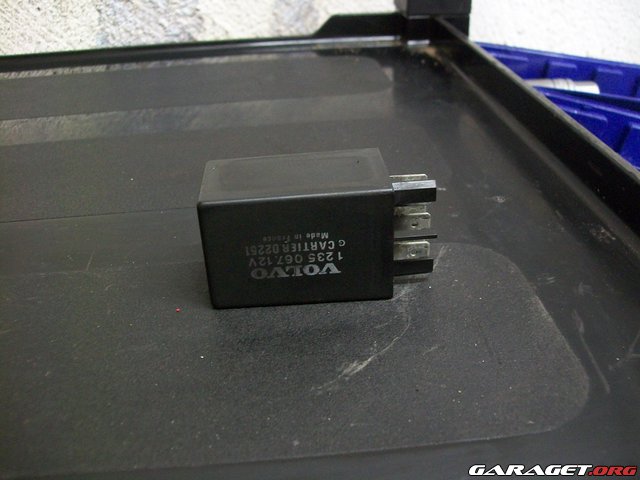

torkarna har vart lite cp på intervallen, sätter man på intervallen (eller vad det heter) så går dom ca 5 cm upp på rutan sen stannar dom ca 3 sekunder o så surrar det i reläet samtidigt sen går dom igen o torkar som de ska o går tillbaka där dom ska va. sen nästa gång dom går igång igen (efter ca 6 sekunder) så är det samma sak igen.
så provade byta relät, hitta först inget på skroten men så såg jag en helt uppeldad 740 o så så jag att ask-koppen fortfarande satt kvar halvsmält så petade bort den o elcentralen hade det inte brunnit något i! big_smile
nya sotiga relät som jag testade med

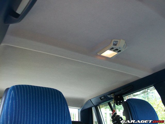

Tvättade taket med textilcleaner eller va det nu var för något, fint blev det iaf tongue

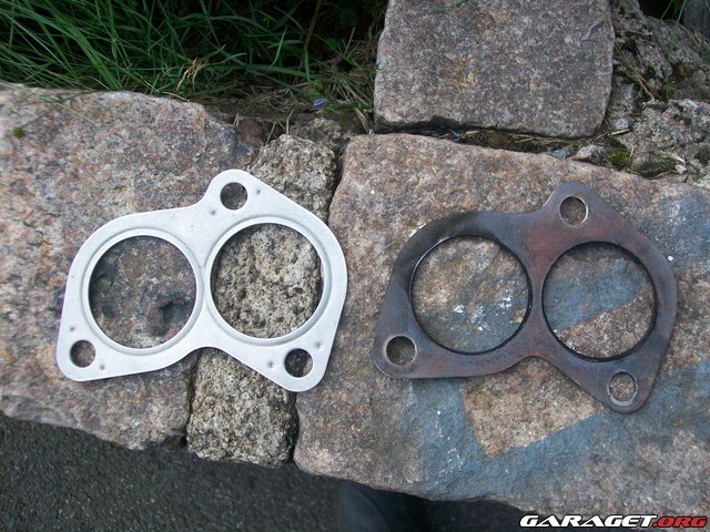

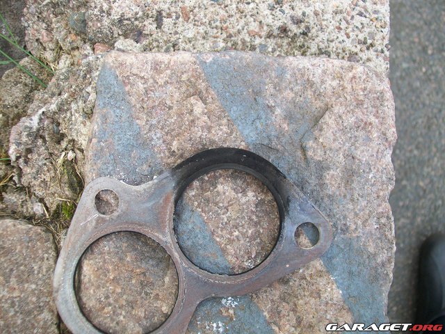

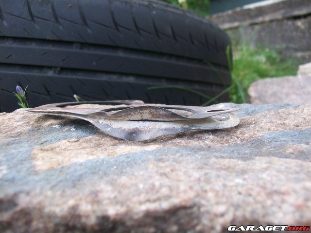

dags o ordna 2 tråkiga avgasläckage
https://www1.garaget.org/gallery/images/183/182654/182654-2e3fed748d356917b289f498d5ba2194.jpg
läckte mellan grenrör o främre avgasrör.
som syns på packningen
https://www1.garaget.org/gallery/images/183/182654/182654-72e764624ed86d9ad81e4d9b1d2b597d.jpg
hah packning som gått 500mil redan kass
all mos som ska vara mellan plåtarna i packningen är helt borta där det läckt
https://www1.garaget.org/gallery/images/183/182654/182654-e8c8f4249d2628b7db78a110002353dd.jpg
https://www1.garaget.org/gallery/images/183/182654/182654-b1946b60aa3ad70cd93ca0cdcfd33b9f.jpg
hitta en ny packning helt i metall i farmors garage som jag monterade dit, hade även ett lager avgaspasta på båda sidorna av den så blev det fint, läcker inget alls där nu big_smile

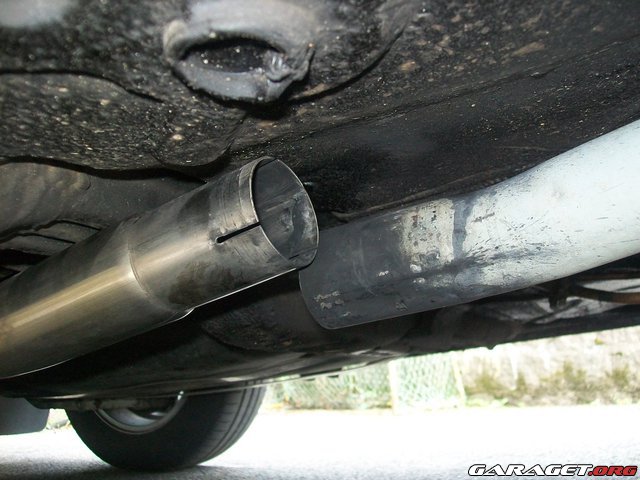

nästa läckage, i skarven där första dämparen går ihop med katten.
sära på det hela o torka rent med brakecleander o sen smeta in det hela med avgaspasata innan jag tryckte ihop det igen smile
https://www1.garaget.org/gallery/images/183/182654/182654-34db88c902e8b82885af1aff1cf8bd97.jpg
så ja, läcker inget alls nu big_smile
https://www1.garaget.org/gallery/images/183/182654/182654-8008c50a15dc2589e7f74eed254333bc.jpg
men nu när det var tätt där så hörde man att det pös längre bak i systemet vilket var där kardankröken går ihop med sista dämparen. så där ska jag ha isär det igen o täta så fort det blir lite bättre väder tongue

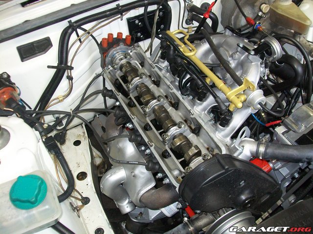

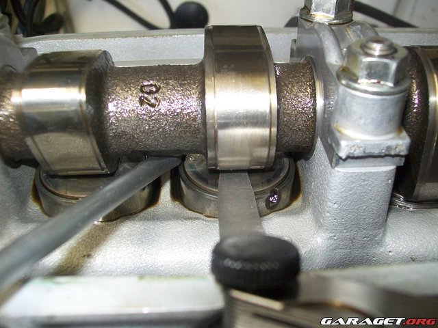

mätt ventilspelen nu i veckan också smile

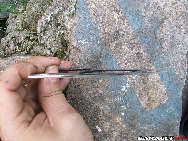

titta i boken först vad den säger
https://www1.garaget.org/gallery/images/183/182654/182654-1e20fb406267207da611cef2cc56a16c.jpg

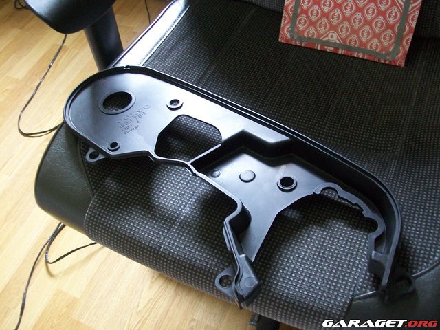

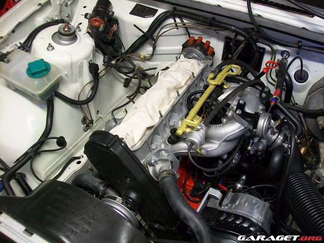

köpte även en ny bakre original kamremskåpa. fans ju inga märkningar på den andra för kamaxeln. tänkte det var enklast o köpa en ny sen när jag ska sätta tillbaka allt efter "ventil-inschimsningen"
https://www1.garaget.org/gallery/images/183/182654/182654-337a4a76f5c4006289e82bb02d961be5.jpg
dags o börja mäta tongue
https://www1.garaget.org/gallery/images/183/182654/182654-98d0d82000365de1cec448e02f8613f3.jpg
mejseln använde jag till att trycka ner "koppen med schimset i" lite lite gran då gummina tryckte upp den lite
https://www1.garaget.org/gallery/images/183/182654/182654-c28b24ce050111d4772de77c2fd10cb3.jpg
kom fram till följande tongue
1:0.40
2:0.40
3:0.35
4:0.40
5:0.40
6:0.40
7:0.40
8:0.40
hah fyfan perfekt ju, behövs inget justerande här inte big_smile nu har jag ju däremot köpt en kamremskåpa i onödan med den kan säkert va bra att ha wink

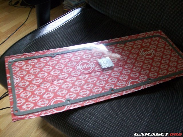

https://www1.garaget.org/gallery/images/183/182654/182654-e824362688afed5d4774c410df71b6ef.jpg

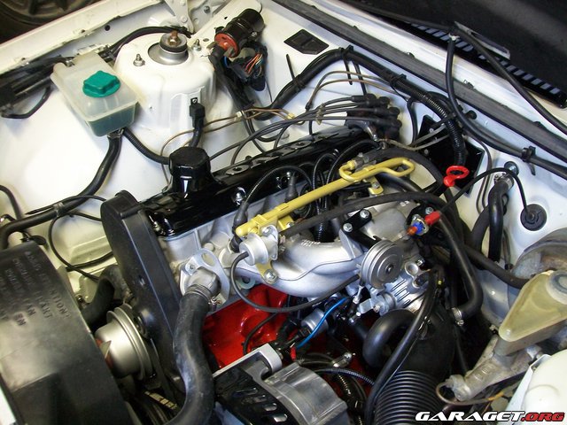

ny packning inhandlad. passformen var ju bara så jävla usel på denna men fick ihop det tillslut tongue
https://www1.garaget.org/gallery/images/183/182654/182654-8cb93e73cbcc318402f4180e00cf5044.jpg
allt monterat igen
https://www1.garaget.org/gallery/images/183/182654/182654-95990845b37a47a83c885d9daa152ecb.jpg

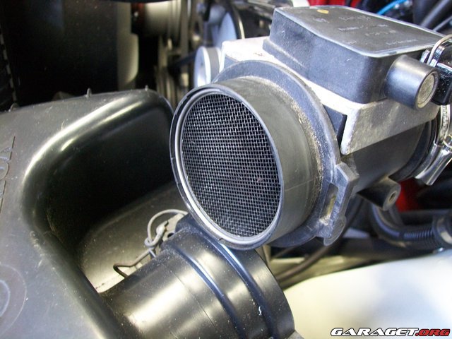

kollade även lmm som fortfarande var hel big_smile var nog felinställd tändning som skadade den andra

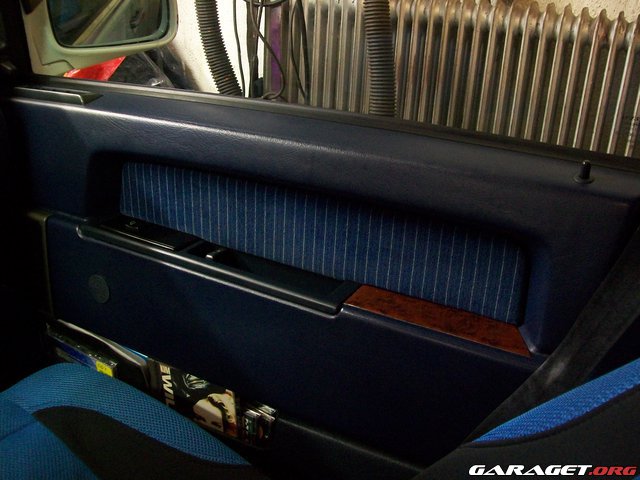

satte dit de där trä grejsimojset på dörrsidorna också vilket jag tyckte vart fint smile
https://www1.garaget.org/gallery/images/183/182654/182654-a8a3b67fb90536e4d1bfcffb52d9f0a5.jpg

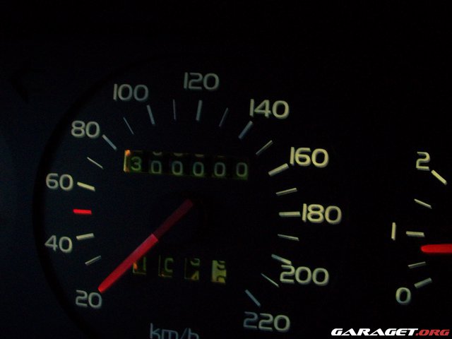

mätaren slog även till 30k igår big_smile
https://www1.garaget.org/gallery/images/183/182654/182654-3a719ce0189a3d1d5df17cf8ca817c27.jpg

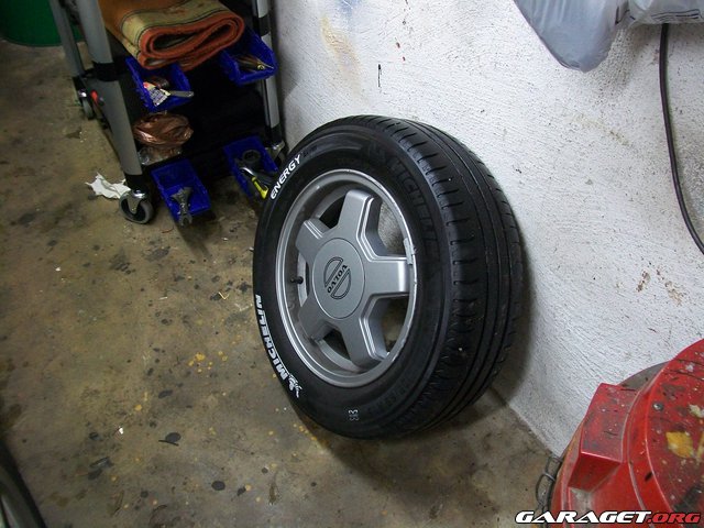

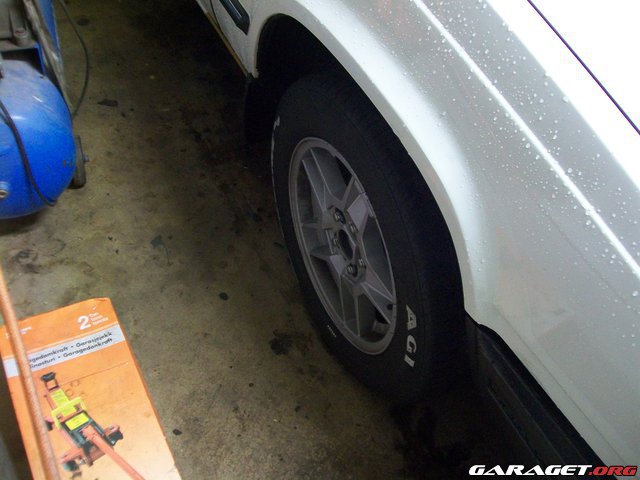

hf däck vart tomt på luft när jag kom ner till bilen igår eftermiddags, då har den stått sen i söndags o har inte vart nere i veckan o märkt det. körde i en flaska sånt där skum o tog en liten sväng, sen pumpa ja i 2.5 bar i däcket o tog en sväng igen på ca 5 mil. hemma igen så vart det 1 bar kvar i det.
https://www1.garaget.org/gallery/images/183/182654/182654-e598452499c7e035e2b1e5ae6901255a.jpg
skruvade loss det
https://www1.garaget.org/gallery/images/183/182654/182654-c53967263008fe20d1d0c256aa12404e.jpg
o satte dit en av mina gamla däck så länge
https://www1.garaget.org/gallery/images/183/182654/182654-2d86a4139799e9a57c2408cda581497e.jpg
var inne med däcket idag på däckfirma som kollade det åt mej. dom pumpade i 3.5bar o sen sänkte ner det i nått bad så man skulle kunna se vart det läckte. dom kollade på det säkert 10 minuter o de såg inget läckage, han sa att däckskummet kan ha stelnat till sej under natten o då fått det tätt. ska sätta tillbaka det imon igen så får vi se wink
