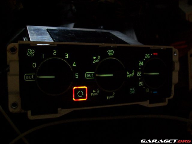

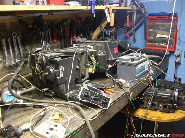

ecc meck hela dagen!
har nu gått igenom alla kablar o bråte

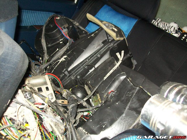

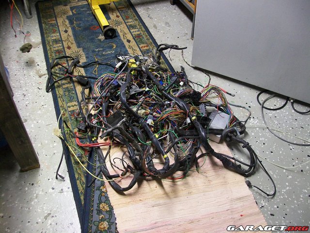

förts o främst får vi ju lyfta ur det ur bilen o kasta upp det på den nystädade arbetsbänken wink
https://www1.garaget.org/gallery/images/183/182654/182654-60624f785086ab8cb4503d446b1dde2a.jpg

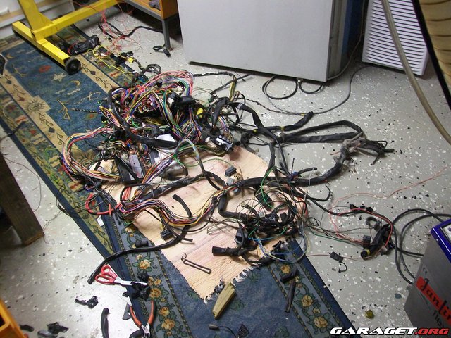

hela bilens kabelhärva som ska gås igenom. allt till ecc:n ska ut tongue
https://www1.garaget.org/gallery/images/183/182654/182654-826fbb54c6cf4da00577800eb5014077.jpg

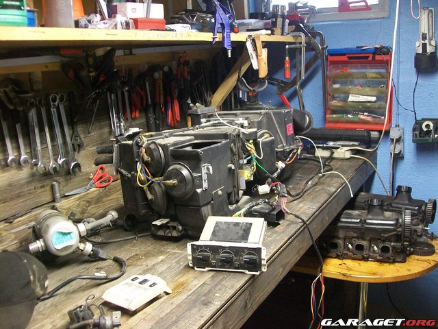

med en rö-glödande avbitartång så vart allt urklippt o dags för provkörning på bänken wink
https://www1.garaget.org/gallery/images/183/182654/182654-a38ee60d7d2e81abcc40301f2b3530b6.jpg
jodå, det funkar ju utan problem, blåser på fint.
https://www1.garaget.org/gallery/images/183/182654/182654-1af2da4212087e59e4c768bc373c56f6.jpg
bara skräp nu, sparade elcentralen o abs boxen, kan juh va bra o ha tongue

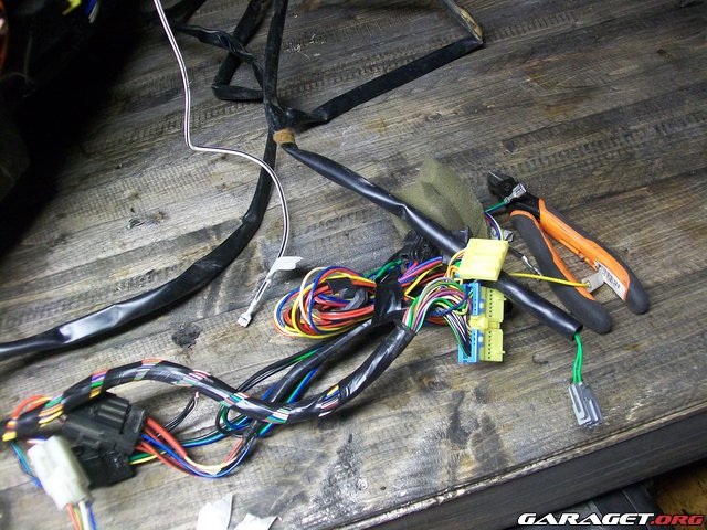

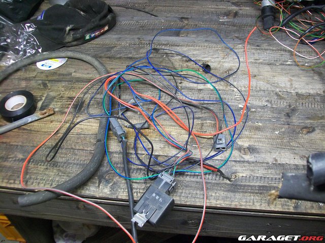

kabelhärvan som ska sätta på o av ac kompressorn. här ville relät ha 2 signaler från  bänsleboxen, hopas bara 2.2 boxen  har uttag till det. annars får ja kolla ett kopplingsschema till en 740 med lh 2.2 o ac o koppla relät som startar ac kompressorn efter det smile
https://www1.garaget.org/gallery/images/183/182654/182654-b5dc3b1b9c77d7782351d672ef52989d.jpg
kabelhärvan här sitter ihop med ecc paketet o har till uppgift att starta o stänga av fläkten i fronten.
https://www1.garaget.org/gallery/images/183/182654/182654-5f53fe335fa97c2471c9ccadec78cbde.jpg

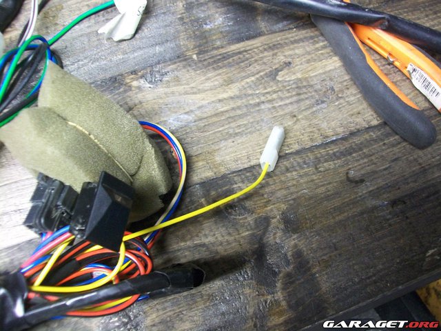

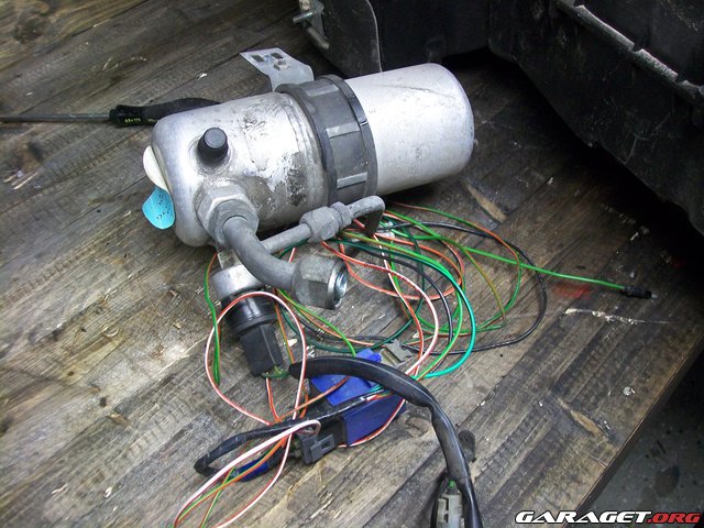

lite hjälp av någon skulle behövas också.
denna kabeln. vad talar den om för ecc? den satt på baksidan av mätarhuset vet jag men kollade aldrig vad stiften på mätarhuset den satt på hette hmm
https://www1.garaget.org/gallery/images/183/182654/182654-181208328983388ee1ad8320d49fe09d.jpg

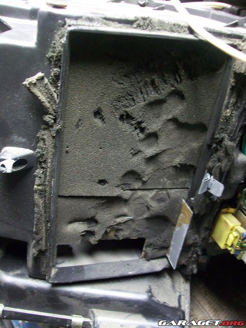

vad ska detta föreställa? ska det föreställa nått filter eller liknande? eller va e det för skit?
https://www1.garaget.org/gallery/images/183/182654/182654-ce83d0d6174372e663e7a39eab88ec19.jpg

Den gula kabeln misstänker jag ska sitta på stiftet bredvid varvräknarkabeln. Jag har svårt att se att det skulle vara något annat är en varvtalssignal (troligen för att slå ifrån kompressorn vid fullgasaccelerationer för att inte stjäla kraft)
Gamla kabelhärvor är alltid bra att ha. Man har tillgång till kabel i alla tänkbara färger om man behöver skarva eller byta en bit i bilen + en massa reservkontakter om man behöver göra ett adapterkablage eller liknande smile
aha så kanske det kan vara smile jag tänkte den kabeln kanske talar om motortempen för ecc, för ställer man in ecc i våran 945a på värme så börjar ecc värma först när motorn börjat bli lite varm tongue ska kolla om ja inte kan rota fram ett kopplingsschema på 940 mätarhus wink

Enda utgångarna som finns på mätarhuset för att ansluta externa tillbehör är hastighetssignal och varvsignal. Har för mig det satt en gul kabel på varvräknaren på 745 90an jag skrotade med ECC
hittade nu ett ecc kopplingsschema  som säger att den är till "speedometer". de var en nyfiken anläggning som vill ha koll på hur fort ja kör tongue
tror du man måste ha den inkopplad? för det är ju olika givare till km/h mätaren på min bil o bilen paketet kommer från. den funka ju fint när ja körde den på bänken i källaren utan den kabeln inkopplad wink
mvh
Antagligen så har det något med att den ska slå från AC om du ligger och pressar på autobahn i 200 blås eller nåt.
Lamporna brukar börja blinka på ECC panelen om någon viktig signal saknas. Går även att läsa ut felkoder från den wink
