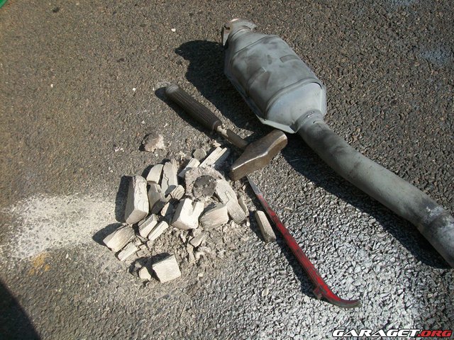

då var katalysatorn lagad wink eller ja... lagad o lagad vette-faan men det skramlar inte mer i den iaf wink
https://www1.garaget.org/gallery/images/183/182654/182654-a7f2362566fa0a5edf585c248c3b0fce.jpg
fyfan vad mjuk den var inuti, redig grillkols-känsla att rensa den. tog ca 5 min.
hela skiten i den låg löst o så var den rätt duktigt igensatt. låg som en redig ko-skit framför själva insatsen i den eller vad man säger tongue
lite piggare blev maskineriet också tycker ja smile

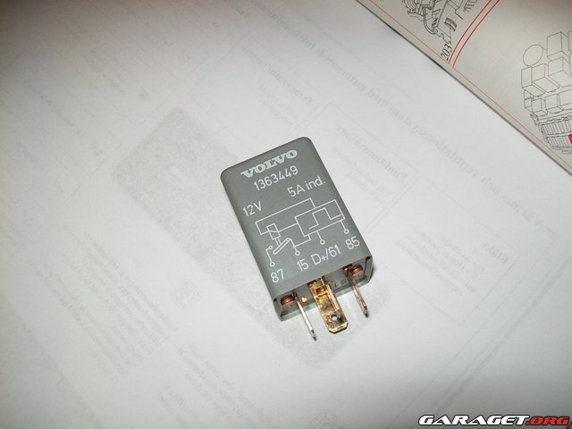

gick igenom all ecc el också. kom fram till att fördröjningsrelät till kompressorn ej kommer funka i min bil då det vill ha varvsignal från bränslebox för att förstå att motorn startat.
Så därför plockade jag ett fördröjningsrelä från en 740 på skroten med lh 2.2 o använder mej av det istället, det relät får istället för databoxen signal från generatorn när bilen startat.
det enda relät behöver från ecc är en + signal när klimatanläggningen är inkopplad vilket vart samma på det andra relät. så det är ju perfekt!! big_smile big_smile
"nya" relät tongue
https://www1.garaget.org/gallery/images/183/182654/182654-8b78c7be02868445f7f926daa7d7e66e.jpg
och såhär ska det kopplas, relät är nr 132.
utgång 87 ska gå till tryckvakten
ingång 15 är + från ecc
85 är jord

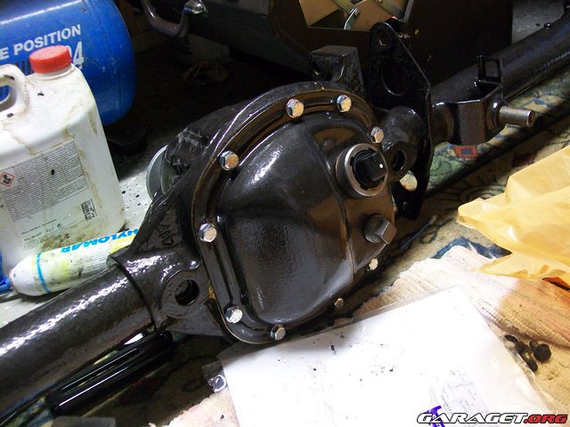

nya bakaxel nästan  klar nu smile nya hjulbultar på drivaxlarna bara sen så tongue
https://www1.garaget.org/gallery/images/183/182654/182654-2ef9b80006f66203a24c424102f49134.jpg

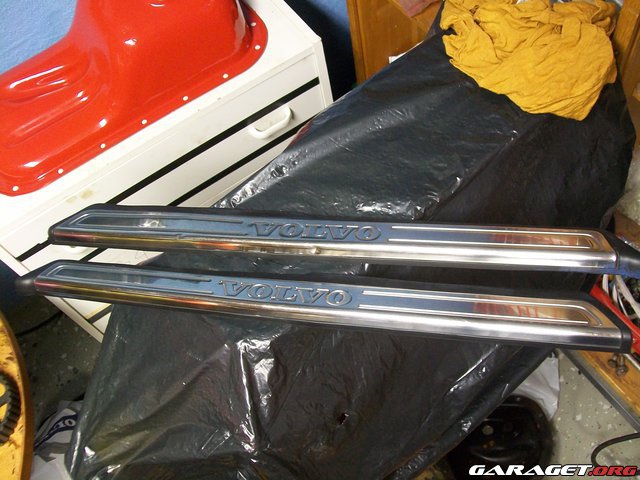

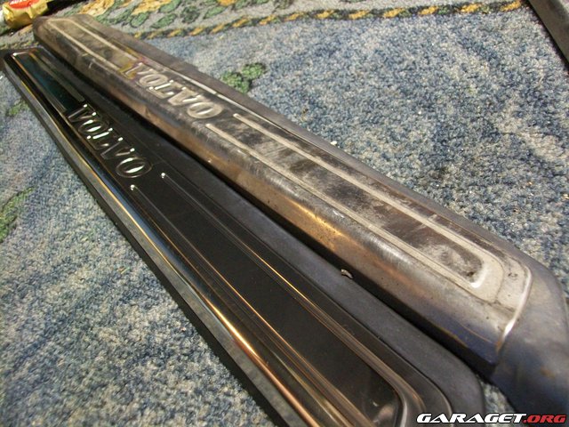

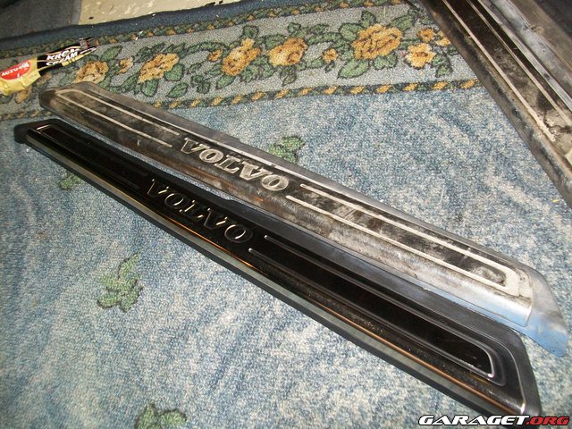

börjat göra iordning mina instegslister eller va de nu heter tongue
en färdig vs orörd
https://www1.garaget.org/gallery/images/183/182654/182654-ae52936fe823b1db9ec759b41767b7ef.jpg
https://www1.garaget.org/gallery/images/183/182654/182654-480d26cfd8ec23f5dd1ec5c78b2c2522.jpg
o där vart båda klara wink
https://www1.garaget.org/gallery/images/183/182654/182654-578e16a3a8cc817ddcb591892575186d.jpg
dem två sista tar vi imön wink kanske tongue
