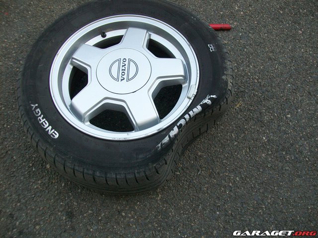

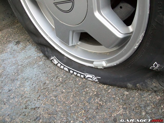

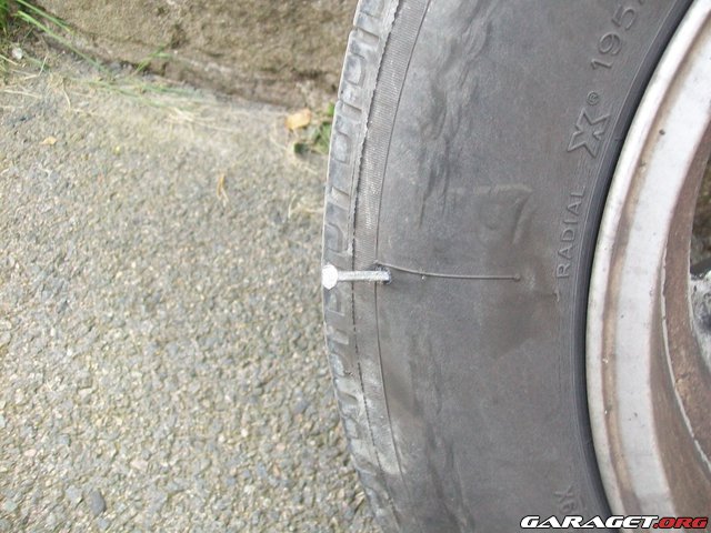

jaha då var det dags igen, höger bak denna gång
https://www1.garaget.org/gallery/images/183/182654/182654-a1e65bf8f2b08011964e3a825e1f809a.jpg
snyggt wink
https://www1.garaget.org/gallery/images/183/182654/182654-a9c34bf12136cdb95553b166f13c78c9.jpg
tar ja har kvar de gamla fälgarna smile
https://www1.garaget.org/gallery/images/183/182654/182654-140f4d4f5b25dadafe5d05127860255c.jpg
hehe va fint
https://www1.garaget.org/gallery/images/183/182654/182654-758065176f24ed2c613dd2eb5dc66036.jpg
nämen titta vad hittar vi här då? big_smile få åka iväg me ett te nån däckfirma så får dom laga det om de går tongue
https://www1.garaget.org/gallery/images/183/182654/182654-69f713272508a71ef26ad70280fb7bcb.jpg

Du kommer inte kunna laga det där däcket eftersom det är för mjukt pga att det inte finns några kord där.
Senast redigerat av Wunderbaum-adde (15 september 2014)
hehe jävla skit tänk att det ska vara så svårt o komma igång med att sopa rent infarten från all skit nån gång tongue
tänkte kolla skicket på de andra däcken också o se om det är lönt o bara byta de med punka eller om man kanske skulle byta alla smile

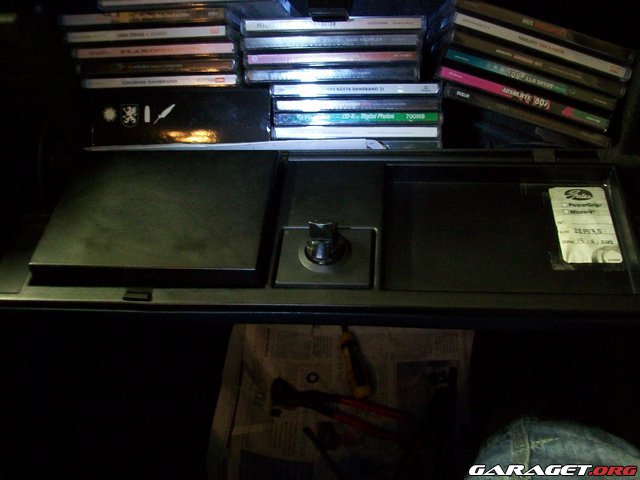

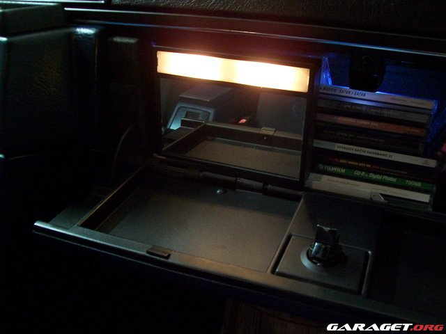

liten update tongue
bytte lite saker här idag mot ett 760 handsfack big_smile
monterat, samma nyans o allt!! big_smile
https://www1.garaget.org/gallery/images/183/182654/182654-03b48f12fd4f13d094840a35d0dca5e6.jpg
jaha o vad är det nu för speciellt med detta tänker ni?
titta på luckan wink
https://www1.garaget.org/gallery/images/183/182654/182654-63d9ae44811753273fa8cc61c3a217c0.jpg
o titta nu!! faaan så stiligt!!! big_smile big_smile spegel med belysning
https://www1.garaget.org/gallery/images/183/182654/182654-ea49de5e411f48cf312601ba7254f8c0.jpg

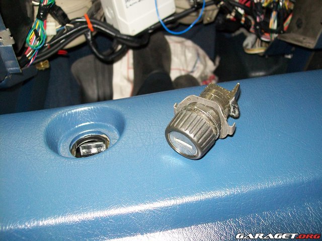

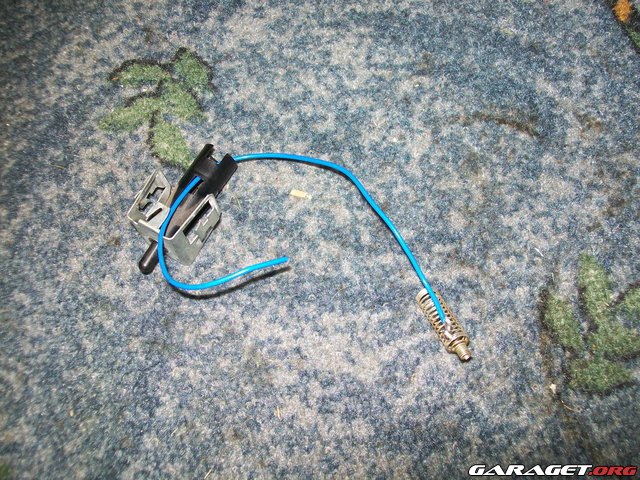

tog nån liten bild också under "installationen"
trodde först det var kvicksilverbrytare i spegeln så den skulle slockna när man stängde. men den lös konstant. så jag kom på den ska nog vara kopplad till strömbrytaren för handsfacks-belysningen. så jag tog isär brytaren o gjorde en utgång till på den
lödde på en kabel på fjädern där plusen går eller om det kanske var jord? skitsamma iaf så fans det ström i fjädern när facket var öppet o icke när det vart stängt
https://www1.garaget.org/gallery/images/183/182654/182654-6abed978f346bbf4468a5eb40ca5c74f.jpg
så ja tryckt ihop brytaren igen smile
https://www1.garaget.org/gallery/images/183/182654/182654-398897a768298b7c0f7af67f74548a4e.jpg
så ja, elen klar. bara att trycka i fackets kontakt nu tongue
https://www1.garaget.org/gallery/images/183/182654/182654-5bbb68d9e5a174d5464d79a8586a7842.jpg
flyttade över låset också från mitt gamla fack
https://www1.garaget.org/gallery/images/183/182654/182654-179caa32158ef13a13178594479901ab.jpg
Tack änu en gång einar för detta mysiga handsfack! big_smile
http://www1.garaget.org/gallery/images/183/182654/182654-03b48f12fd4f13d094840a35d0dca5e6.jpg
http://www1.garaget.org/gallery/images/183/182654/182654-63d9ae44811753273fa8cc61c3a217c0.jpg
http://www1.garaget.org/gallery/images/183/182654/182654-ea49de5e411f48cf312601ba7254f8c0.jpg
http://www1.garaget.org/gallery/images/183/182654/182654-6abed978f346bbf4468a5eb40ca5c74f.jpg
http://www1.garaget.org/gallery/images/183/182654/182654-398897a768298b7c0f7af67f74548a4e.jpg

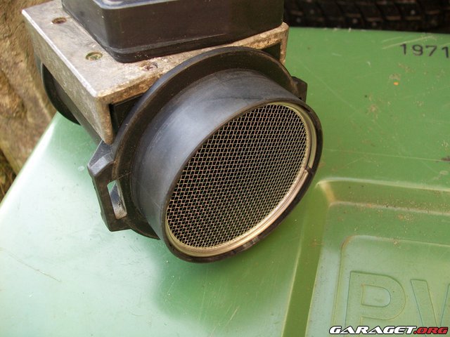

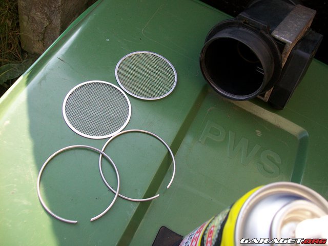

som ni säkert minns så vart ju denna bilen så jävla orolig o hoppig kall o efter att ja bytte lmm i somras så blev det mycket bättre, inte helt bra men bättre iaf. nu i vecka så helt plötsligt när den vart kall så var det samma skit igen orolig o hoppig fast denna gång pendlade även tomgången mellan 800-1100 varv typ.
plocka bort de skitiga gallerna o körde i ultraljudstvätten o sprayade lmm ren invändigt med breakecleaner eller hur det nu stavas
https://www1.garaget.org/gallery/images/183/182654/182654-40aec0e0d34df4db77681b80bfee5ce9.jpg
satte tillbaka de o monterade lmm igen. skillnad märktes på en gång igen. tomgången pendlar inte och inte lika ryckig men fortfarande lite bara.
få se hur länge det håller i sej denna gång tongue
https://www1.garaget.org/gallery/images/183/182654/182654-9c1c57dc95dd731c346ce88caf659852.jpg
undra vafaan det kan vara som gör den så. förra året vart den lika dan men då löste jag det så den gick perfekt kall. då vred jag bara fördelaren max åt ena hållet. men nu är den ju ändå inställd med lampa så bör ju inte vara det igen. men ska prova o gööra att igen o se hur den blir tongue

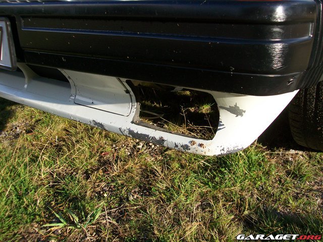

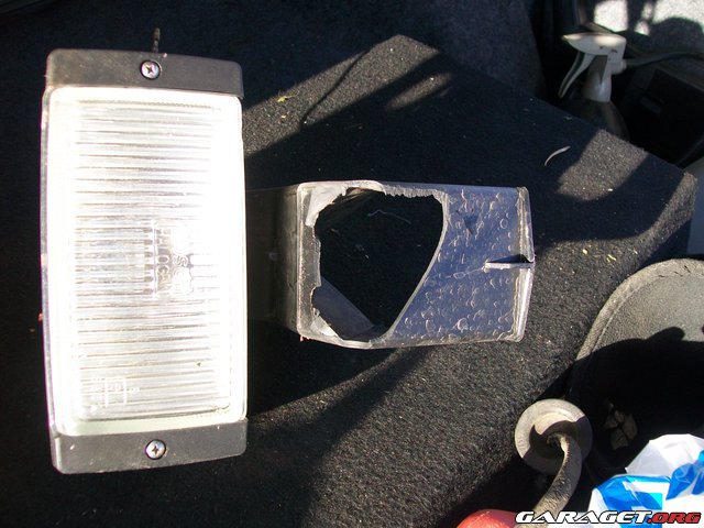

råkade misshandla lite dimljus innan också när ja vart på jakt efter nya fiskesjöar
hitta en sjö som det tillomed vart en liten väg till. diket såg inte djupt ut alls tänkte det måste ju gå o köra över. men inte då. det vart så jävla surt. fronten bara sjönk o det tog tvärstopp.
https://www1.garaget.org/gallery/images/183/182654/182654-746d2ccbc2970472a1a2a3fbda53bc7f.jpg
hoppsan! tongue
https://www1.garaget.org/gallery/images/183/182654/182654-869c72b0894544ec2ac57232cceec378.jpg
jävla plastaskit
https://www1.garaget.org/gallery/images/183/182654/182654-05759c23779e9cc3b56fd1f3438350ba.jpg
som tur är ligger det 3 kompletta dimljus med fäste i källaren, så ska sno ett fäste från ett av dom tongue
få se när jag orkar det ändå snart dags o skruva ner den igen. får nog va så tills nästa år wink
