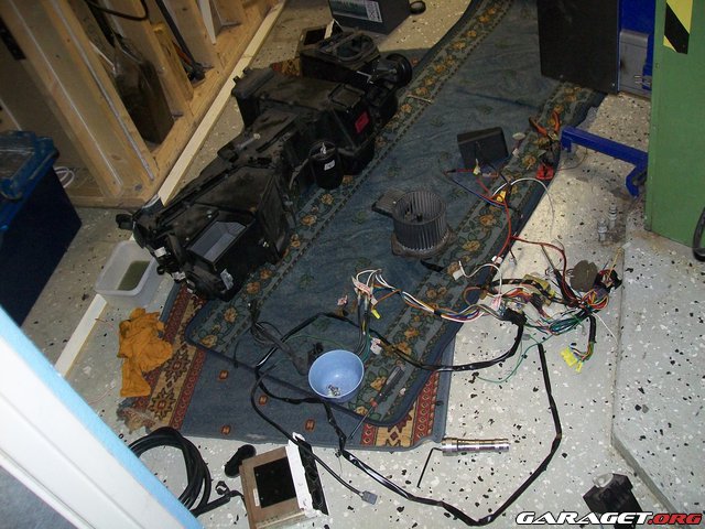

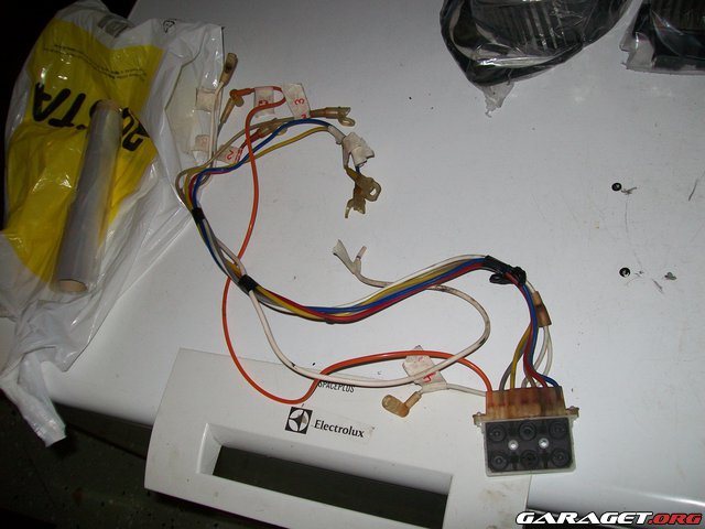

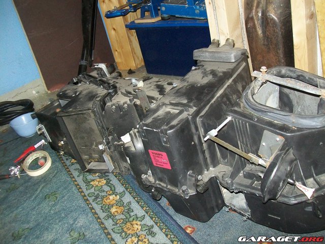

har börjat göra iordning ecc paketet. blir ju lite bilder tagna då wink

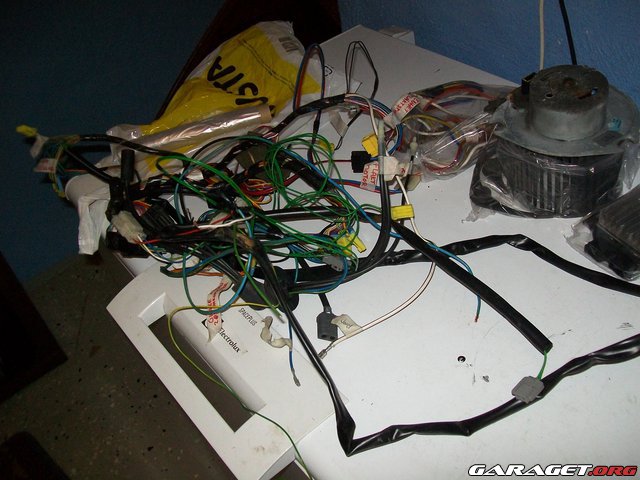

kabel samt vakuum härva bortplockat

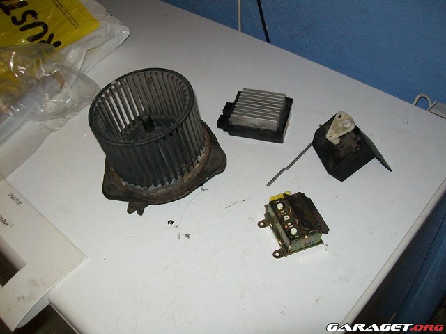

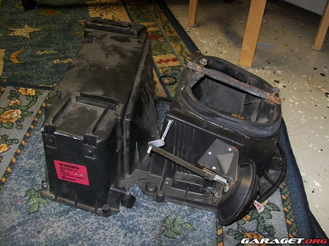

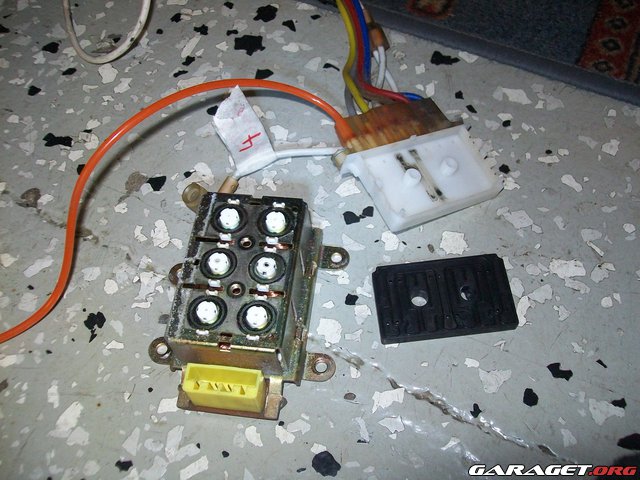

lite bortplockade saker. spjällmotor, fläkt steg, kupefläkt o vakuumfödelaren

vakuumhärvan

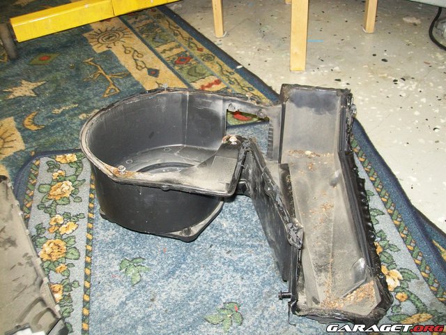

nämen va har vi här då? tongue
https://www1.garaget.org/gallery/images/183/182654/182654-71db68c70bb9a898695f7d8c7a303c31.jpg

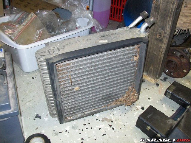

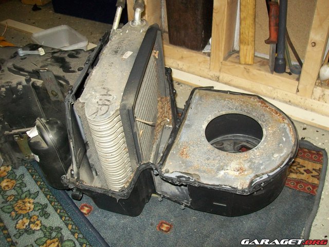

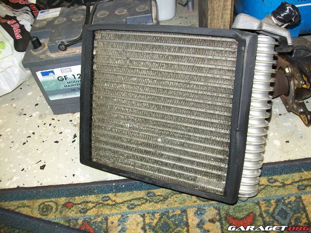

ac kylet eller va det nu heter bortlyft
https://www1.garaget.org/gallery/images/183/182654/182654-f01f6173c11d3c8641e4b3071386ffef.jpg
mycket bös i detta wink
https://www1.garaget.org/gallery/images/183/182654/182654-618b9a2cd7bf89caf6c8d25090c128a7.jpg

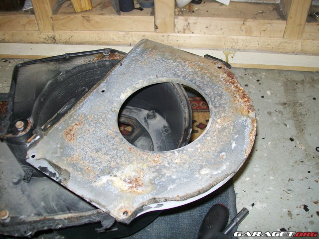

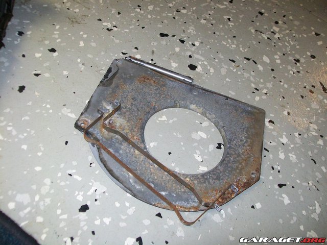

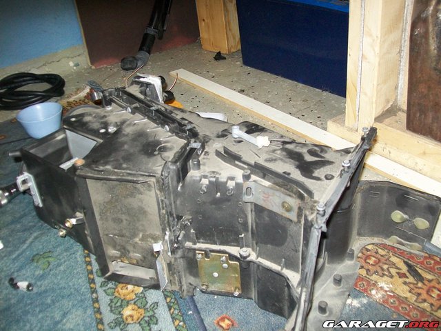

plåt ovanför fläkten tas bort
https://www1.garaget.org/gallery/images/183/182654/182654-80629b7e4b528b4ad753435fc06c178f.jpg

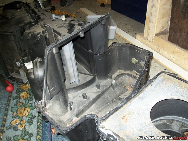

undre fläkthusdelen borta
https://www1.garaget.org/gallery/images/183/182654/182654-2aa5c253bfb2b37351f0e66ea7a679a6.jpg
https://www1.garaget.org/gallery/images/183/182654/182654-01cd86f18469cf781a7ff87dcc0729ad.jpg

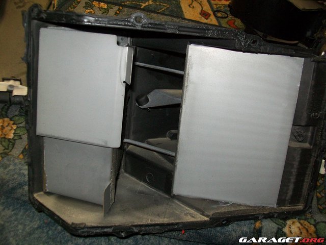

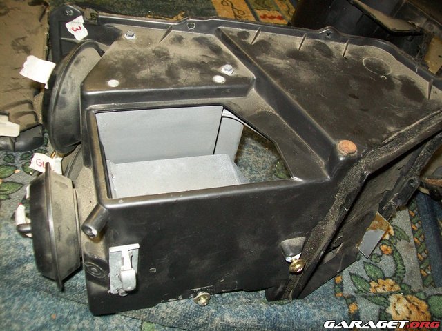

spjäll-delen påväg bort
https://www1.garaget.org/gallery/images/183/182654/182654-9b8e8fbeb298ff43aec50b44aac8dc11.jpg
bortaa! smile
https://www1.garaget.org/gallery/images/183/182654/182654-a804c9486e8c351ed69e012da6199d82.jpg
nu va det inte mycket kvar
https://www1.garaget.org/gallery/images/183/182654/182654-060e135d07134b92155dc8117c4bc621.jpg
men lite till går att ha isär wink

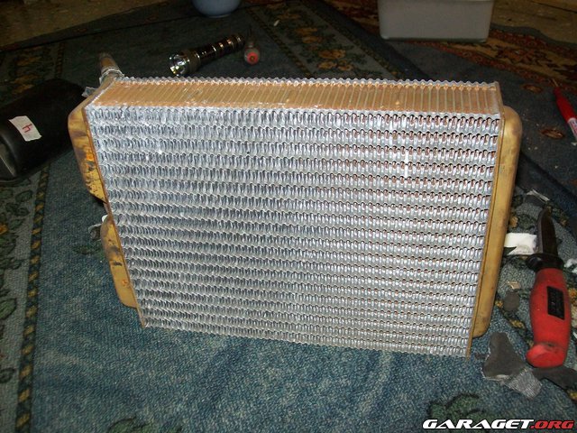

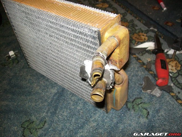

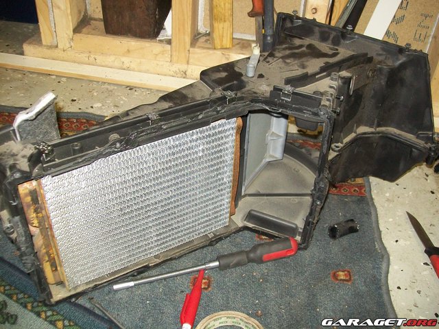

värme-elementet som ja tyckte såg himla fint ut tongue
https://www1.garaget.org/gallery/images/183/182654/182654-48e1730f5ca1811d36431a0cddaf92e4.jpg
men när jag drog väck slangarna till det var de inte lika fint längre. ett nytt ska inhandlas!

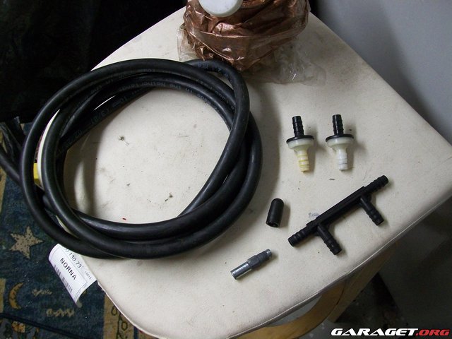

fixade ny vakuumslang samt en nippel till insuget som slangen ska sitta på. backventilerna ska dock bytas. ibland går det blåsa genom båda ändarna o ibland inte.

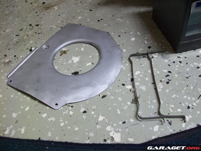

detta ska blästras
https://www1.garaget.org/gallery/images/183/182654/182654-e8681070474f87922dd3355cdeee3d6c.jpg
Det var igår de!
Detta är idag.
nyblästrat cool ska kasta på lite färg på det hela också

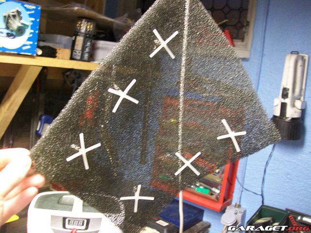

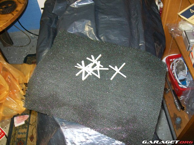

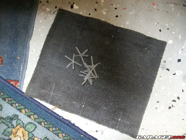

ett stycke skitigt kupefilter samt fästclips
https://www1.garaget.org/gallery/images/183/182654/182654-e2a40d0b6519ca324d0103f69bfee9bb.jpg
ett par skopor vanish
https://www1.garaget.org/gallery/images/183/182654/182654-59ad2619e7086adcd57244d72d61a6e5.jpg
o ljummet vatten sen fick filter ligga där o ha det gott i ca en timme samtidigt som ja rörde om lite då o då
https://www1.garaget.org/gallery/images/183/182654/182654-8a5730378364041836d3e7bd2e02dcb4.jpg
filtret avsköljt o som nytt big_smile clipsen körde ja i ultrasound tvätta wink

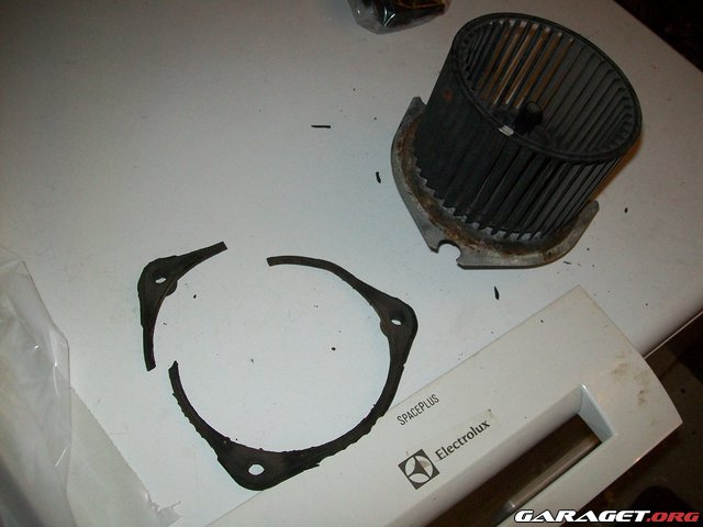

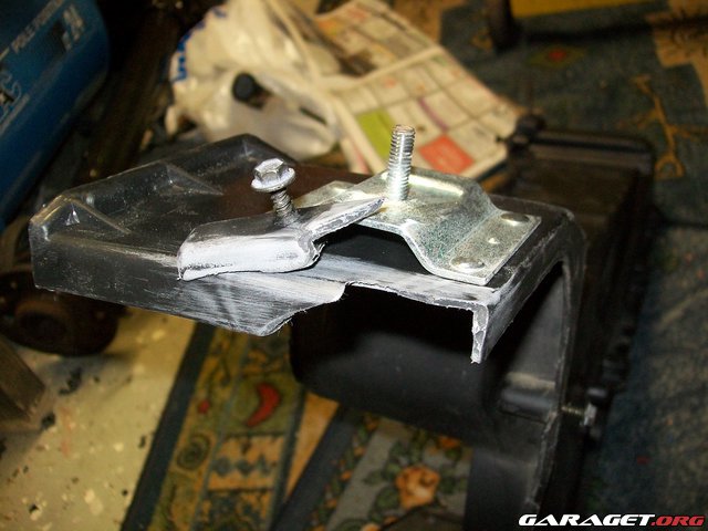

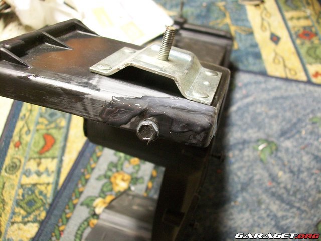

hade sönder lite plastaskit igår då ja missa en skruv tongue
https://www1.garaget.org/gallery/images/183/182654/182654-c206d8e65c4b978bcdbf710d3e74e814.jpg
2k strong epoxy så va de som nytt
https://www1.garaget.org/gallery/images/183/182654/182654-33263da836238e0d1cb509d088234db3.jpg

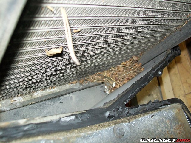

tejpa anslutningarna på ac kylet o sköljde de rent med högtryckstvätta tongue
https://www1.garaget.org/gallery/images/183/182654/182654-422fb8d71e2f7360218a3a04436b93d8.jpg

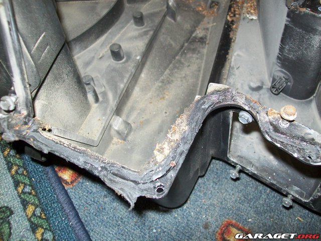

någon som vet vad detta är för tätningsklabb som använts i skarvarna när det monterades ihop för första gången? pappa säger att det räcker med silikon?
https://www1.garaget.org/gallery/images/183/182654/182654-af9cda26f4a0db18e38f283365f36a7e.jpg
