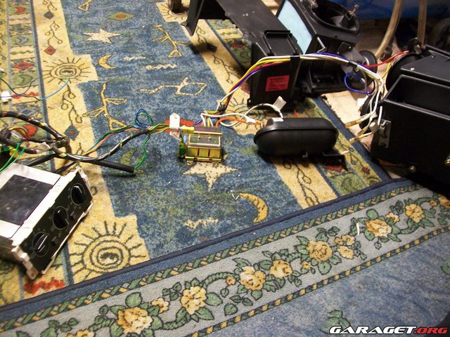

liten update på vad som hänt i veckan, inte så värst mycket men nån liten bild har det ju blitt.
fick vakuum föderlaren tät, nu var det så istället stopp i en ventil i den som jag försökte plocka isär för rengöring men ja råkade ha sönder hela skiten istället xD
https://www1.garaget.org/gallery/images/183/182654/182654-d505ad0c42088a1911894ead3b129984.jpg
en ny inhandlas från en skrot, denna ger jag fan i o öppna för den är tät, vakuumet fans fortfarande kvar i slangarna hörde man när ja klippte av dom o bilen har stått där sen ibörjan av året wink
https://www1.garaget.org/gallery/images/183/182654/182654-75fc24fd771cf99d4b599fa6b2a8779d.jpg

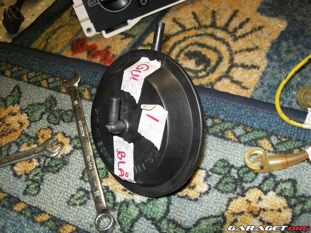

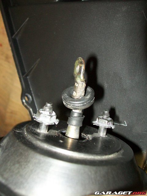

testar den nya som funkar som den ska! big_smile nu pyser dock vakuumet ut när jag sätter reglaget på luft till fötterna
https://www1.garaget.org/gallery/images/183/182654/182654-c69020a3fce4845eb3a71c02c8bd8f82.jpg
tog väck "vakuummotorn" eller va den heter för en närmre titt på den
https://www1.garaget.org/gallery/images/183/182654/182654-349e60ddf17f5f99c470adad038d3015.jpg
haha tro fan vakuumet pyser ut, gummit är helt av, det läcker ju rakt igenom

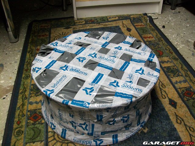

hämta paket på ica också big_smile
https://www1.garaget.org/gallery/images/183/182654/182654-ff4fdcd0dc71800e35aed27611540c7f.jpg

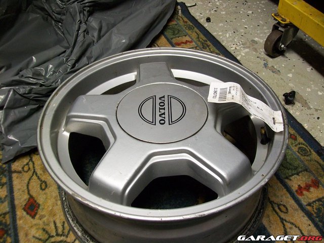

en ny fälg!! big_smile
https://www1.garaget.org/gallery/images/183/182654/182654-0546efa85c620ba3cd350111d242a2d2.jpg

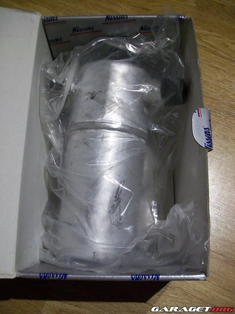

hämta paket i tisdags också smile nytt torkfilter. sitter samma torkfilter på alla 740 från 87 med ac till 92. detsamma gäller 940, samma filter 91-92. kanske kan vara till hjälp för någon smile
https://www1.garaget.org/gallery/images/183/182654/182654-31c89f83510e9ebf54bc8fd21a2d5e4b.jpg

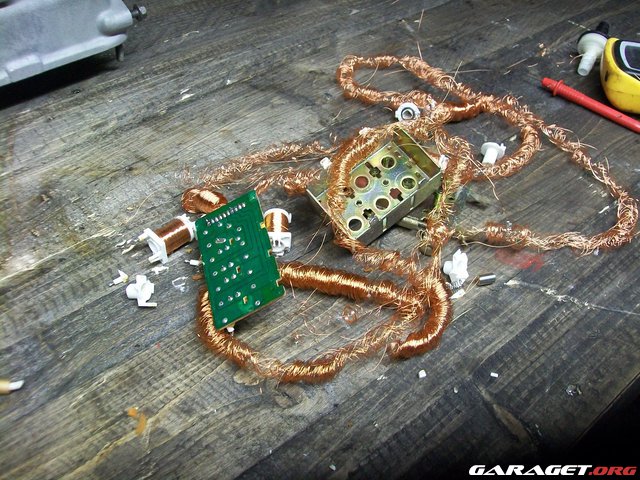

vart på skroten idag också o handlat en såndär vakuumventil till värmen. ser ju nästan ny ut! big_smile
https://www1.garaget.org/gallery/images/183/182654/182654-23ffe7df8a55939a810583c0cd7cc1b6.jpg

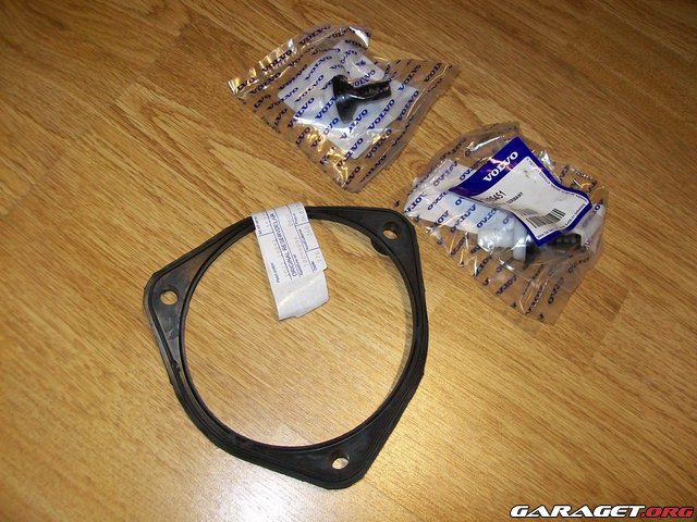

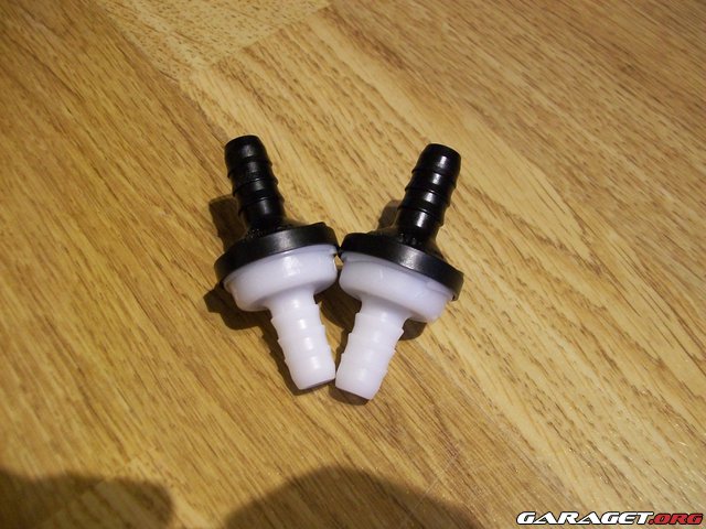

hämtat paket på volvo idag också big_smile
nya backventiler o packning till kupefläkten på ecc
https://www1.garaget.org/gallery/images/183/182654/182654-bd55390219160657c37209a9eb86a9e2.jpg
nya o fina big_smile

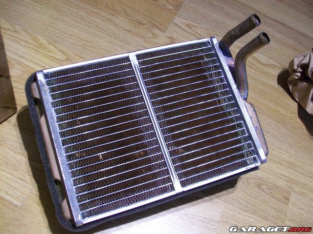

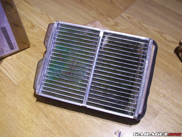

ett nytt värmeelement också! big_smile
https://www1.garaget.org/gallery/images/183/182654/182654-3fb3d295c13495e06e67177502bd7d44.jpg
