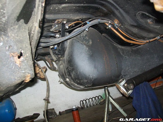

Nu har jag äntligen lite tid över så nu kan jag uppdatera här wink

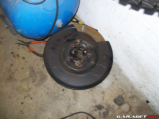

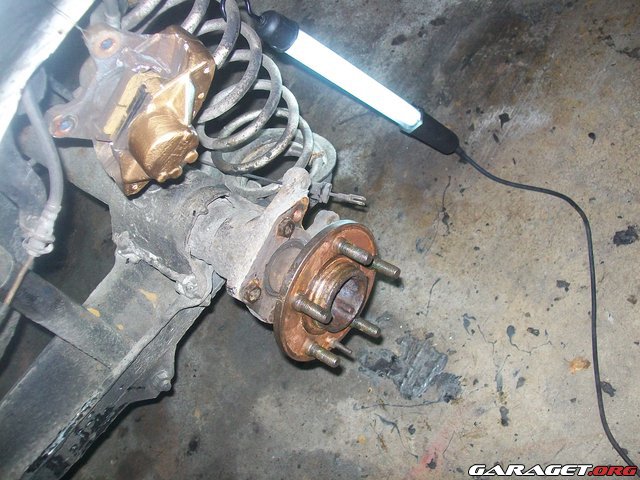

plockade dän alla saker på gamla axeln som ska på den nya. ok , sköld mm
https://www1.garaget.org/gallery/images/183/182654/182654-31c3b39017ec887778d05aa2fe00c8c2.jpg
sådär ja tongue
https://www1.garaget.org/gallery/images/183/182654/182654-a9f973752aa03cf6be9f17997e9a8717.jpg

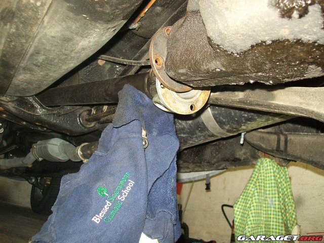

lossade kardan
https://www1.garaget.org/gallery/images/183/182654/182654-59c257120ab41e2666502f6f29b7f8bc.jpg
och något stag tongue
https://www1.garaget.org/gallery/images/183/182654/182654-4552e2da9dc120b05af4921e342ee552.jpg

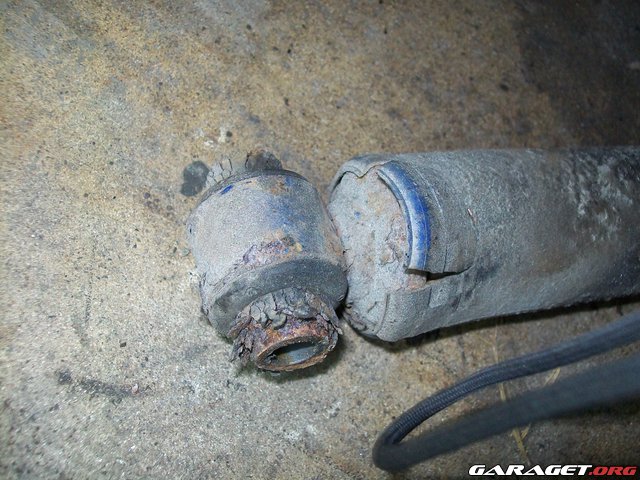

en skruv börja snurra med när ja skulle lossa den så då fick kapen lösa det åt mej cool
https://www1.garaget.org/gallery/images/183/182654/182654-193b4dfc376e3da0ff5018893bbbddcb.jpg

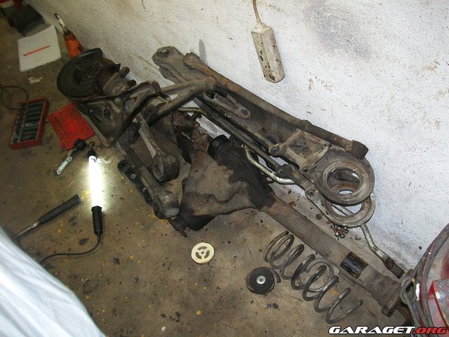

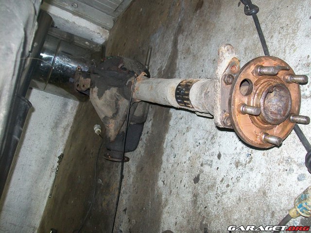

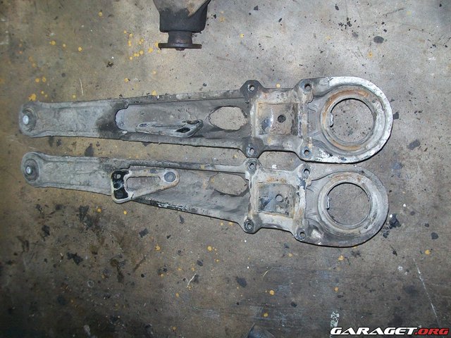

efter mycket våld, svordomar och smörjolja så vart axeln väck
https://www1.garaget.org/gallery/images/183/182654/182654-ba0f2140e0452f2d4091215e6a0f4140.jpg
haha vad ful den är big_smile dock vart glappet i den borta nu?! eller så kanske det blir glapp i den när den står på hjulen, inte en jävla aning men hoppas det för är så satans störande att det varje gång hackar till när man släpper gasen

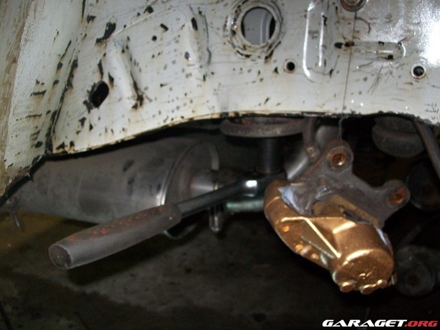

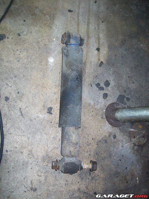

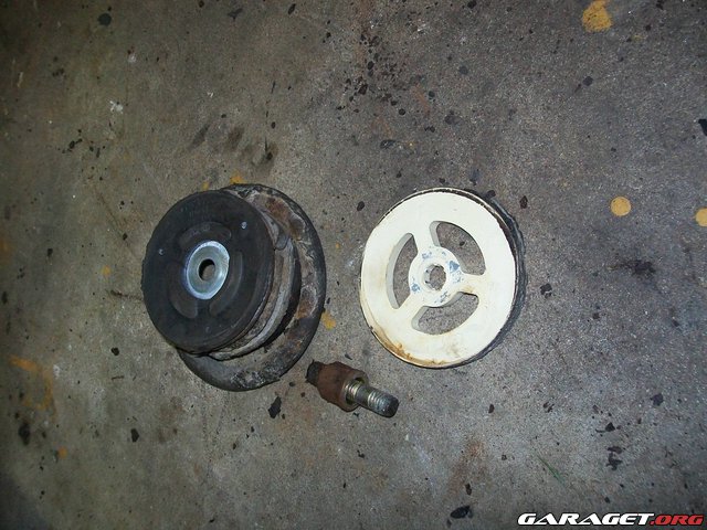

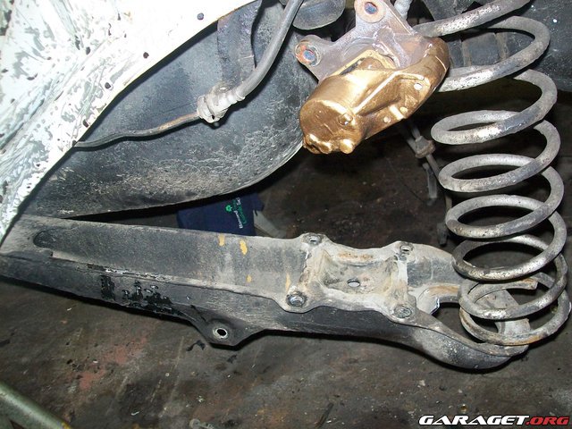

tog dän stötdämpare. satan va de nedre skruvarna satt
https://www1.garaget.org/gallery/images/183/182654/182654-840a0fa394d1a3bb19b85058ce91a8d8.jpg
https://www1.garaget.org/gallery/images/183/182654/182654-8398710d4b1daf61824c250cd0aac21a.jpg
snyggt
https://www1.garaget.org/gallery/images/183/182654/182654-a1eec93b5af945e39decdffd7b1dc49a.jpg

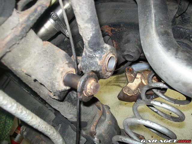

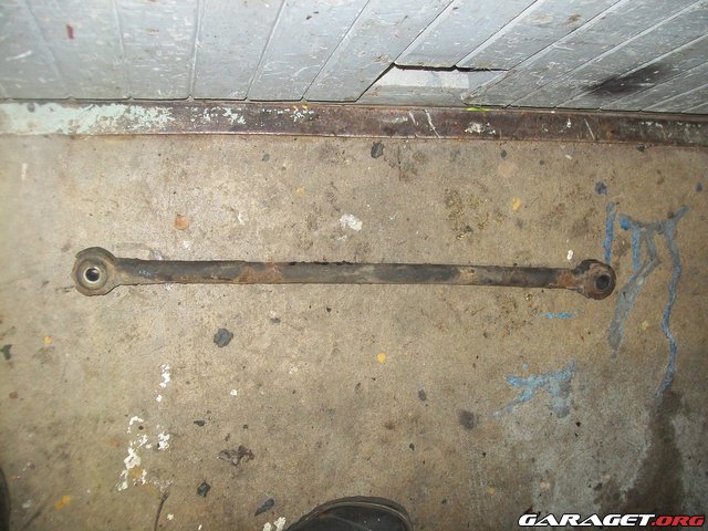

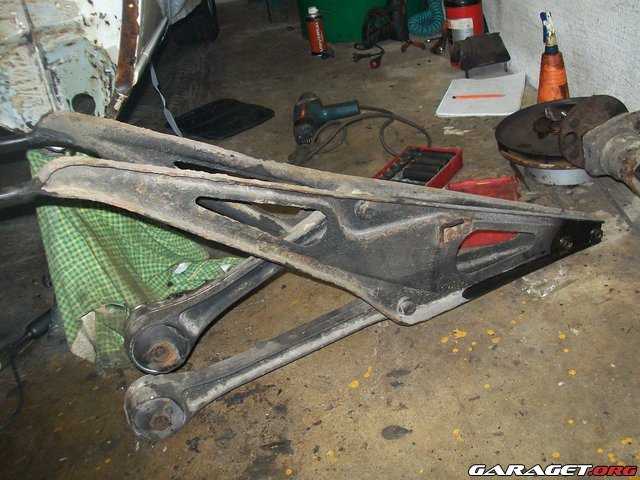

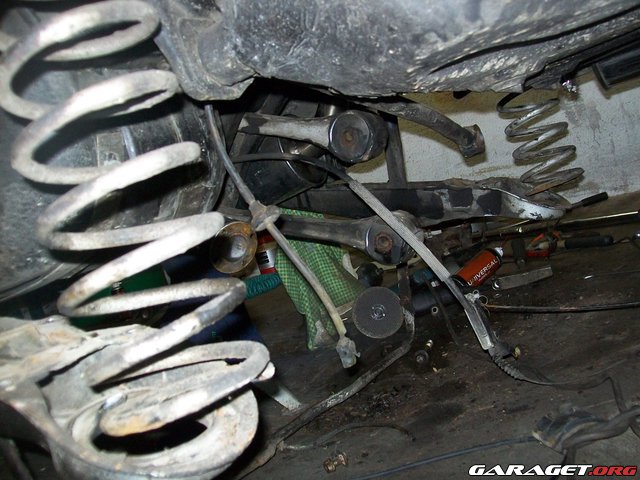

länkarmar borta, ser ut att vara i fint skick
https://www1.garaget.org/gallery/images/183/182654/182654-770065001a7d56408f7ac8fb92e30898.jpg

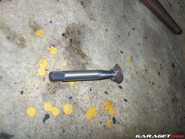

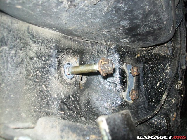

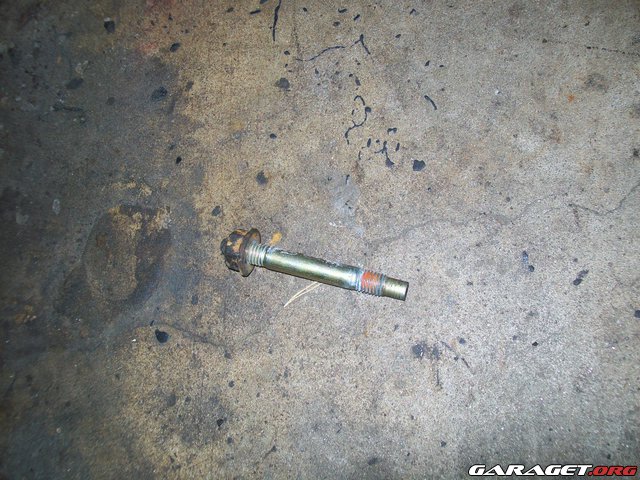

hela pinnbulten följde med när jag släppte ner länkarmarna
https://www1.garaget.org/gallery/images/183/182654/182654-0fa3ae4494050b15269dc8552acfd281.jpg
någon som har nått tips på hur man kan dra dit den igen. borde väl gå med stark gänglåsning och en kupolmutter?
https://www1.garaget.org/gallery/images/183/182654/182654-35ff06e2b6c62c98a6e6b033db7cd612.jpg

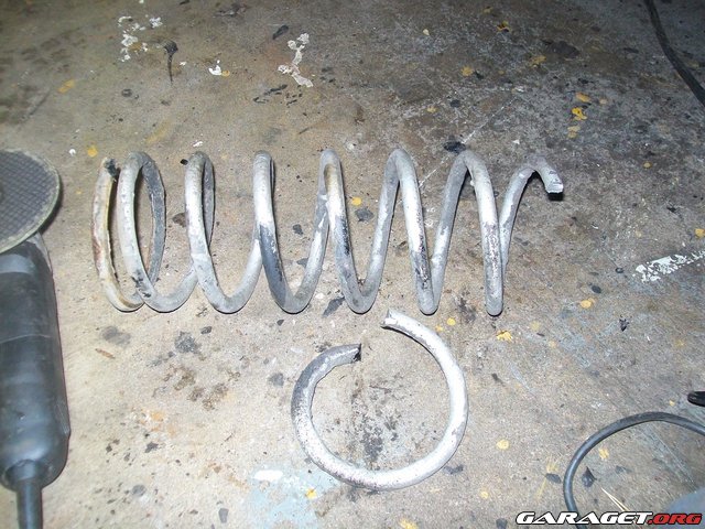

kom inte åt med någon hylsa för att släppa på fjädrarna så då var det enklare o kapa sönder dom istället tongue
https://www1.garaget.org/gallery/images/183/182654/182654-9172aeea5fcf14299c329f90d1c7abe7.jpg
sådärja prefekt ju

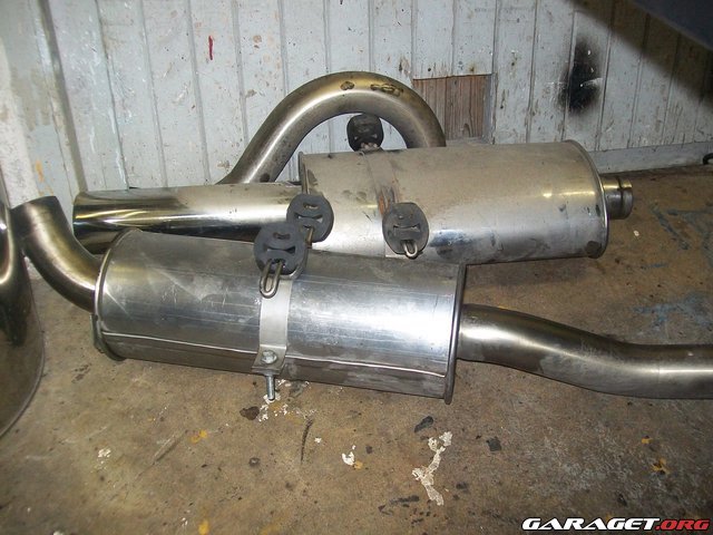

avgaset va ivägen så det tog jag bort wink
https://www1.garaget.org/gallery/images/183/182654/182654-9aaf1f4a1e6ca36b02f539e23303f404.jpg

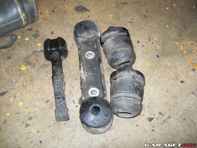

bara tanken kvar som ska väck också. haha mina slangar som är ca 1½år är redan fulla med torr-sprickor. jävla mekonomen skit!
https://www1.garaget.org/gallery/images/183/182654/182654-7b028616f02c3733ccacb81167e738f3.jpg

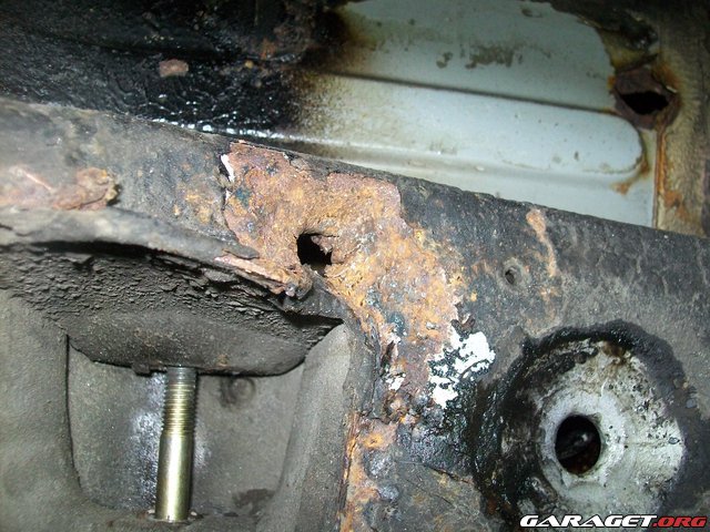

hittade ett till hål
https://www1.garaget.org/gallery/images/183/182654/182654-031b9fcf0f37172f860d260a086646e6.jpg
såja då har ja en del att göra. alla bussningar ska bytas, det ska blästras o målas o nya fjädrar samt stötdämpare ska inhandlas

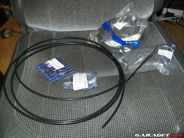

hämtade lite saker på volvo också. ny vakumslang samt kopplingar till farthållaren och tätningar runt anslutningarna på ac kylet och runt frisklufts-insuget.
https://www1.garaget.org/gallery/images/183/182654/182654-4dd182a478fd1dc5fab815b2c9209193.jpg

Fortsätt skruva jag vill ha mer bilder smile angående bränsleslangarna så går det inte köpa några bra idag jag har köpt en massa olika märken och alla spricker sad

hehe jävla piss, man kanske skulle köpa såndär vafan heter det? stålspunnen slang?

Tror inte stålomspunnen slang hjälper då det är gummi inuti den också. Bara till att försöka få tag på riktig slang i industrikvalitet.
Hydroscand har kanske?

Hydroscand is the shit. Ang. Bulten till länkarmen så dra på gänglåsning på delen som ska sitta och dra sedan in den med dubbla muttrar, den metoden känner du till va?
ja det gör jag smile använde mej av den metoden när ja byte pinnbultarna i toppen tongue tackar! big_smile

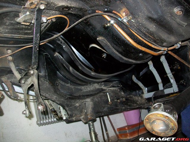

Nu är allt bak som ska bort borta! smile
https://www1.garaget.org/gallery/images/183/182654/182654-6359bc9850a8ab640c8db14cd18764d3.jpg

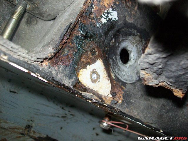

Börja med detta hål
skulle ha dän fästet till bromsslangs-kopplingen eller va det nu heter. vilket va lite jävligt, skruva rök av när ja försökte lossa den med grispitt eller va de heter

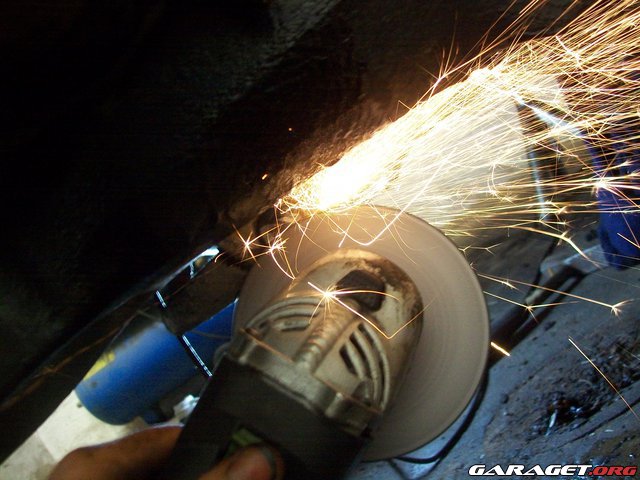

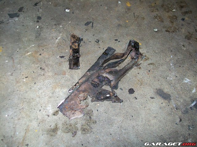

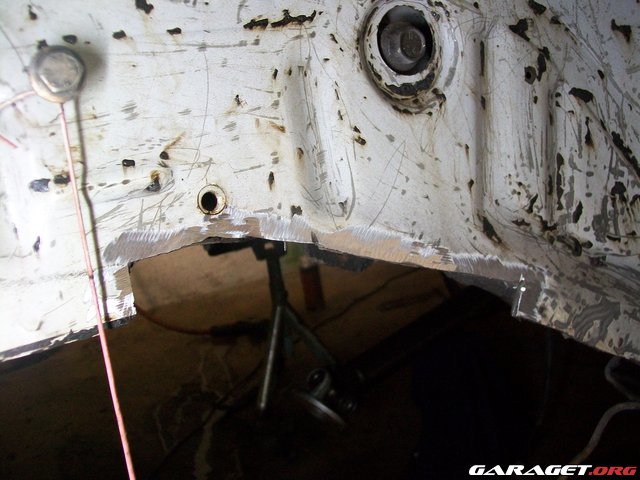

allt dåligt bortkapat. fan så mycket det visade sej vara när ja börja kapa
https://www1.garaget.org/gallery/images/183/182654/182654-a79193934d174332de6811ae6b3cc3de.jpg
rosten fortsatte till hjulhuset så fick kapa lite där också. var dubbelplåtsrost där
https://www1.garaget.org/gallery/images/183/182654/182654-b888907520d90cdc4eba7f76e04570fe.jpg
bortkapad skräp wink

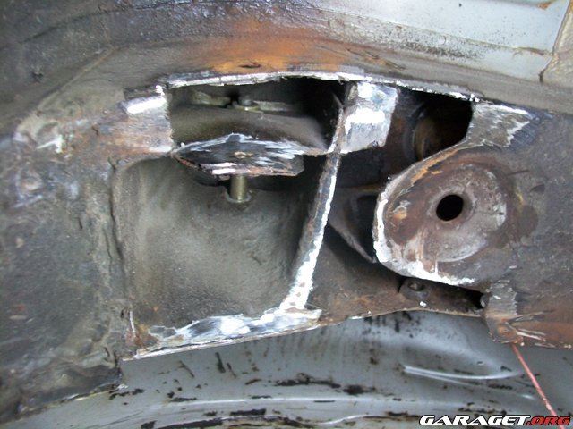

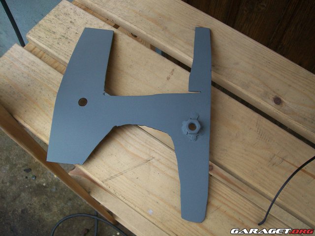

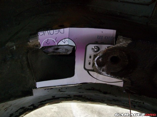

gjorde mej en mall
https://www1.garaget.org/gallery/images/183/182654/182654-8ffc2779a2270cf7bd72cd3b4106761e.jpg

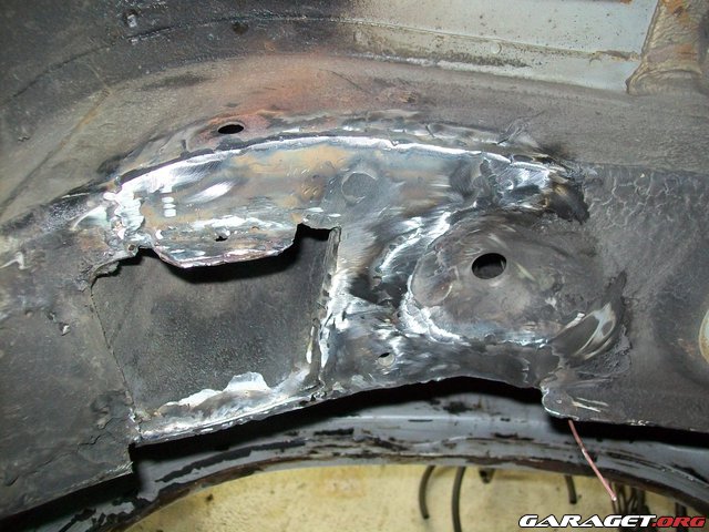

och så ser den nya plåten ut, redo för att svetsas dit.

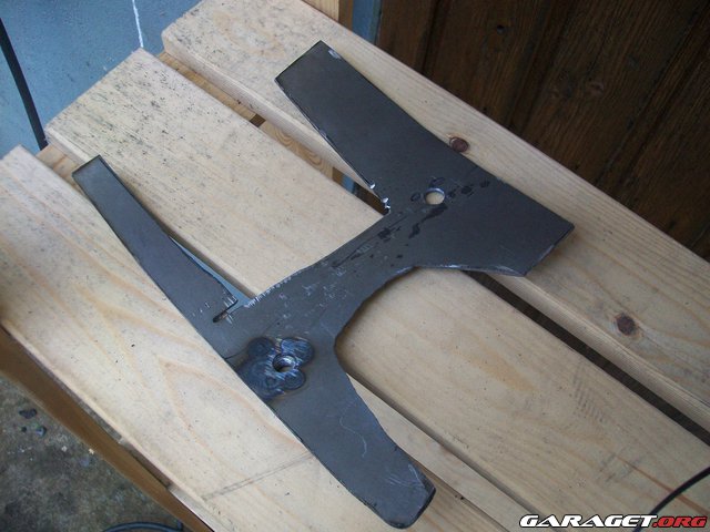

https://www1.garaget.org/gallery/images/183/182654/182654-90ad428cffca8ae2a412ef6a1ece7f0a.jpg
https://www1.garaget.org/gallery/images/183/182654/182654-106fdd880344fa95c5b0cefb32c11f7d.jpg
tycker det är rätt svårt o svetsa upp o ner men såhär blev resultatet. tycker det blev rätt bra smile
https://www1.garaget.org/gallery/images/183/182654/182654-10264e305a3532897dd117908a79a77f.jpg

Övre kylarslang till det långa kylet, termogivare med tätning o en vakuumbälg till ecc
https://www1.garaget.org/gallery/images/183/182654/182654-603d82ebbf01a5546c22d17e9b69772f.jpg
dock fick jag fel bälg sad jag skulle ha en med 2 vakuum ingångar. ska ta med mej min gamla vakuumbälg samt spjällhuset till volvo i veckan o göra en ny beställning så jag får rätt smile

Beroende på hur mycket svetsblänk jag får i veckan efter idag så ska jag iaf försöka svetsa klart den andra rosten i hjulhuset samt baljan.
