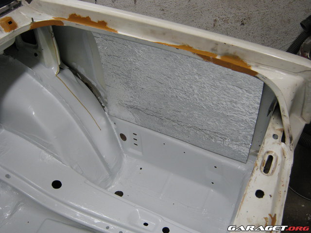

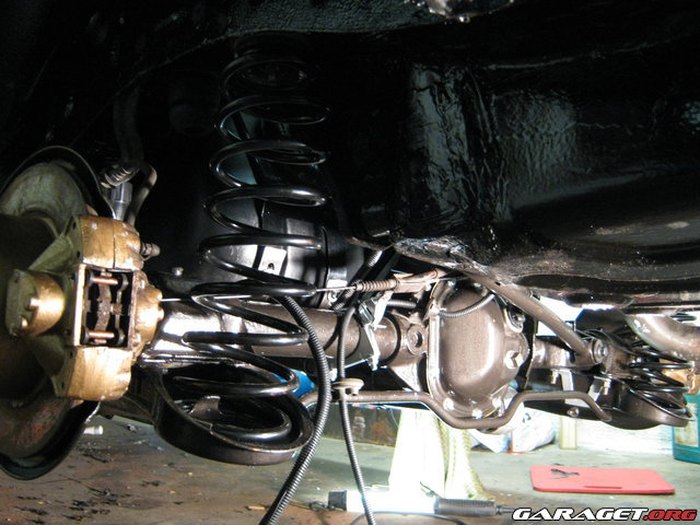

Liten update igen smile
Gjorde mej en lista o skrev upp allt som skulle momentdras i bakvagnen. sedan bockade jag av allt en efter en så jag inte skulle missa något smile dock är ej momentstagen i bakaxeln ej dragna än. det skulle göras när bilen stod på backen.
https://www1.garaget.org/gallery/images/183/182654/182654-b869a20abc5cb1906bc76927495475bc.jpg

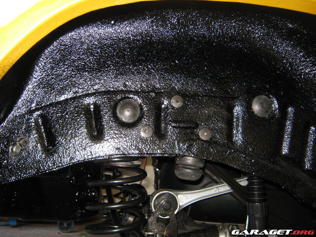

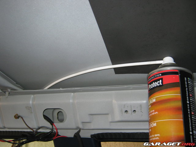

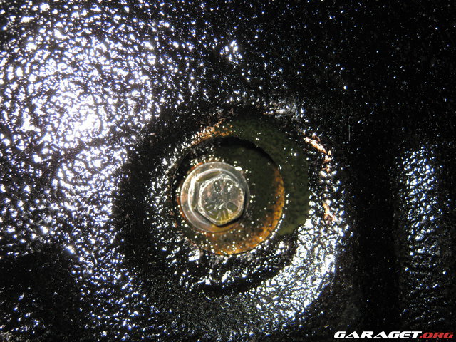

med allt draget så sprutade jag på lite rostskydd på bultarna till stötdämparnas övre fästen smile
https://www1.garaget.org/gallery/images/183/182654/182654-187d751f7c54cff314fe686e9ffec3a7.jpg
o så trycker vi tillbaka alla pluggar big_smile
https://www1.garaget.org/gallery/images/183/182654/182654-c55c20eebd82366cb3e6e2c4cd4921bf.jpg
då var det dags att fortsätta här smile
https://www1.garaget.org/gallery/images/183/182654/182654-fbd80dce25965fe04a3efe1b9f0b790e.jpg

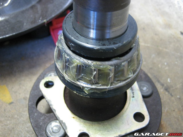

nytt hjul-lagerfett
https://www1.garaget.org/gallery/images/183/182654/182654-7c5ef9eb8a993cbc899f4af65a7e9fd4.jpg
https://www1.garaget.org/gallery/images/183/182654/182654-4977a93d98f41f68093fdfd73d6a21e2.jpg

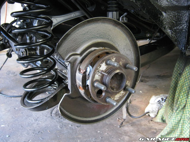

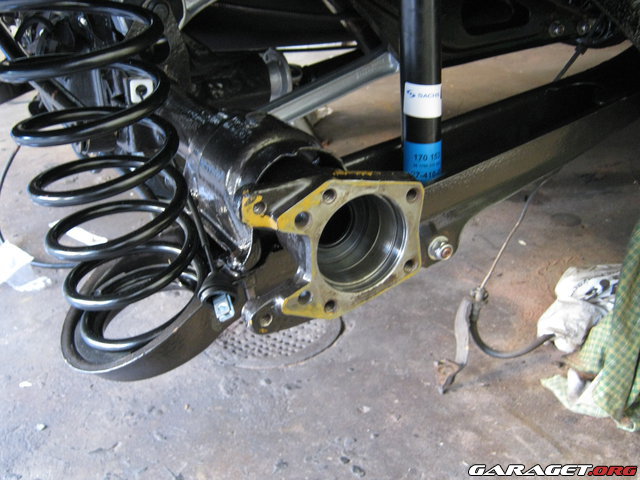

hanbromsbackar tillbaka på sin plats smile
https://www1.garaget.org/gallery/images/183/182654/182654-2f3356abdea5fd9d568158bf015a95ee.jpg

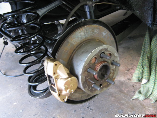

o så var bromsarna tillbaka. Fan va ful skivan har blitt nu när den legat sen förra hösten. Men det blir nog fint igen efter ett par inbromsningar wink
https://www1.garaget.org/gallery/images/183/182654/182654-f98f1e654406c5747f5022607fe25d22.jpg

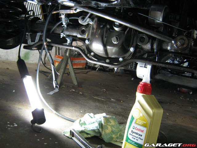

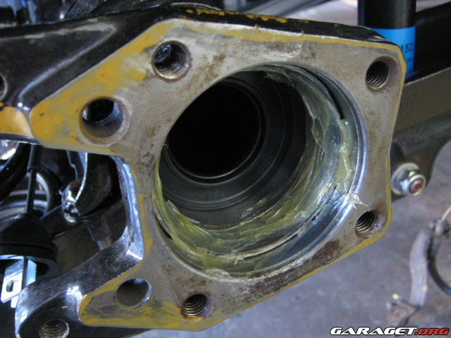

slog i ny olja i axeln big_smile
https://www1.garaget.org/gallery/images/183/182654/182654-8d01321d4e50d6e66d6974784e44da32.jpg

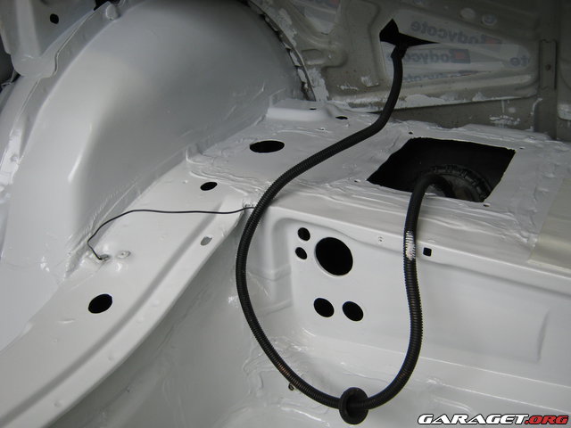

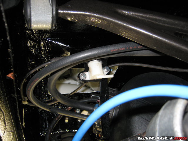

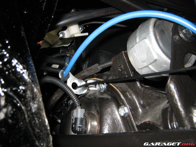

Ny ventilationsslang monterad på axeln. fick bli en blå, hittade ingen svart.
https://www1.garaget.org/gallery/images/183/182654/182654-9fd98c9d5afce8570f10e1165c91cdbd.jpg
nya hydrascand bränsleledningar big_smile hoppas dom håller bättre än mekonomens.
https://www1.garaget.org/gallery/images/183/182654/182654-da911bcd20675b123a478417ed0d73ef.jpg

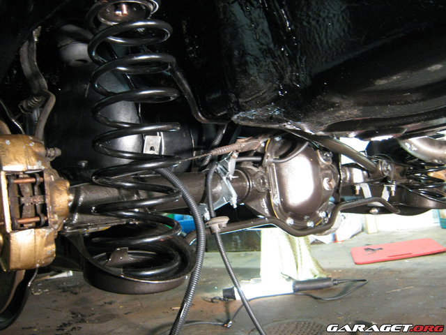

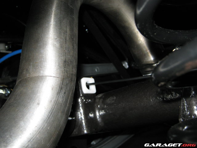

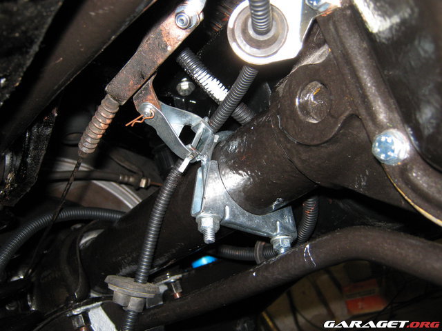

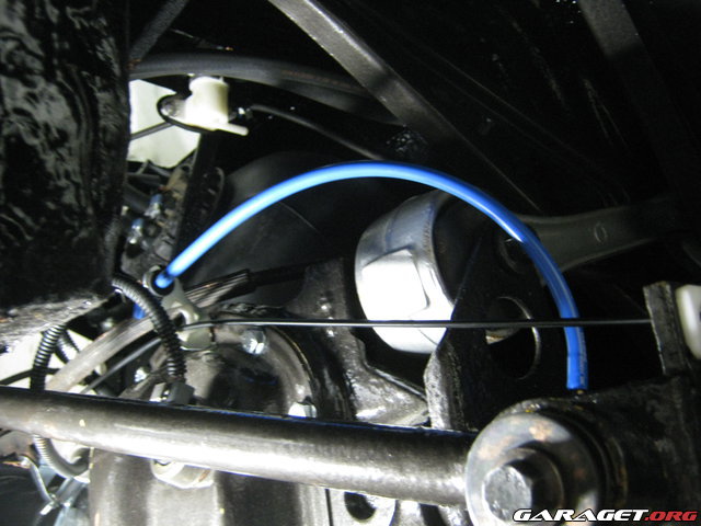

ny vajer samt bussningar som vajern går i smile
https://www1.garaget.org/gallery/images/183/182654/182654-963463e9efe5575a1abe4d0a1feb70fd.jpg
https://www1.garaget.org/gallery/images/183/182654/182654-edf9a280fe85f4be8f447af9cc539671.jpg
o så ett nytt såntdär handbromsfäste tongue
https://www1.garaget.org/gallery/images/183/182654/182654-d9f2f66c55860ae2c35487afee6c51a1.jpg

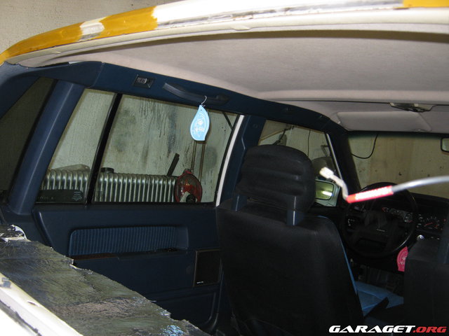

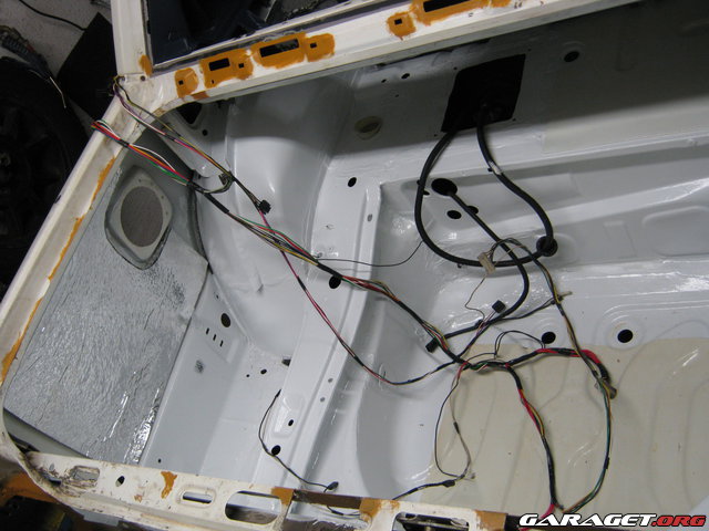

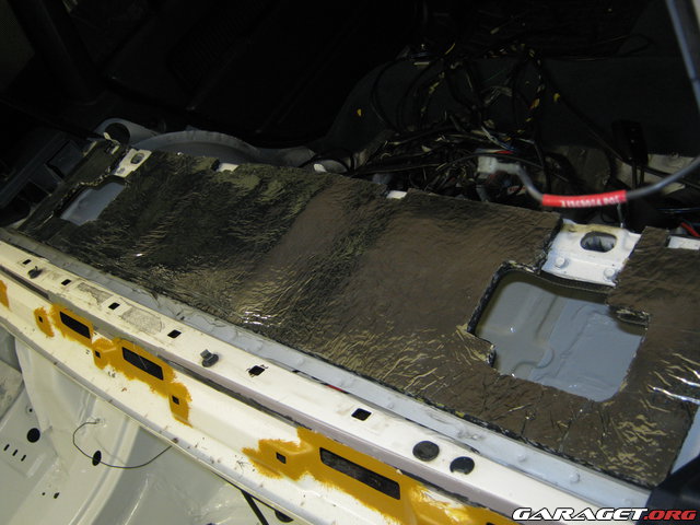

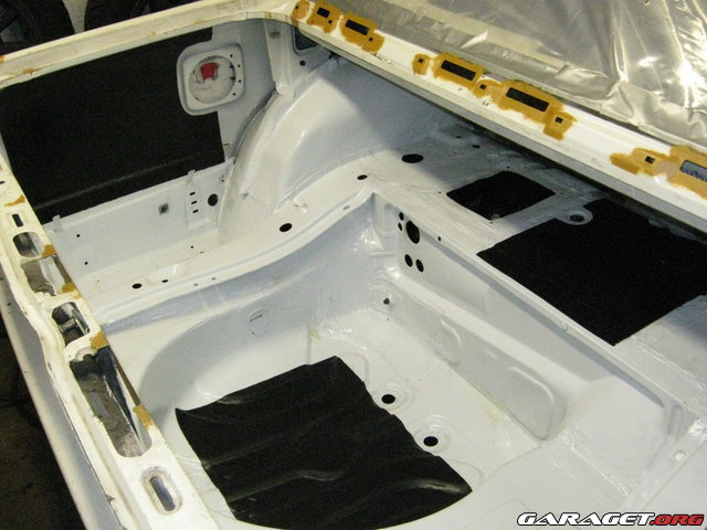

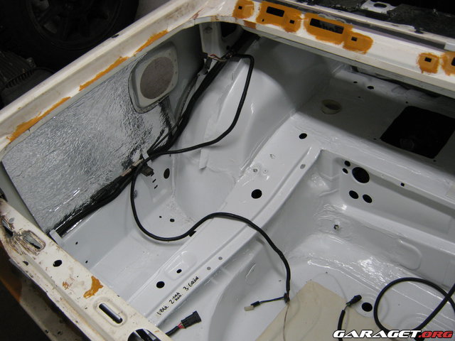

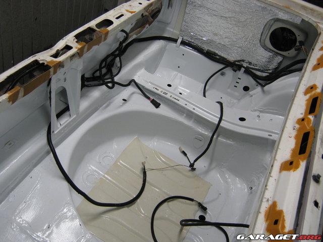

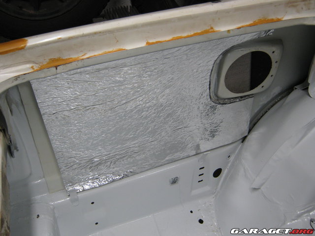

la lite asfaltsmattor i bagaget smile
https://www1.garaget.org/gallery/images/183/182654/182654-341f71e066cb8be0ba37d1c6995d7275.jpg
o där vart bagaget klart också tongue
https://www1.garaget.org/gallery/images/183/182654/182654-aaa1815342b2981559c061ec1785ddb1.jpg

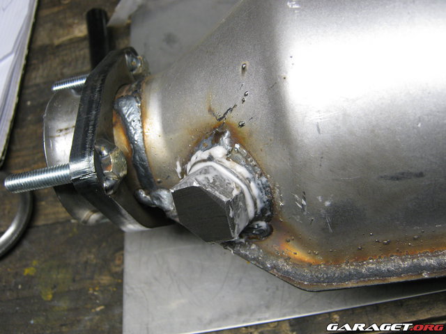

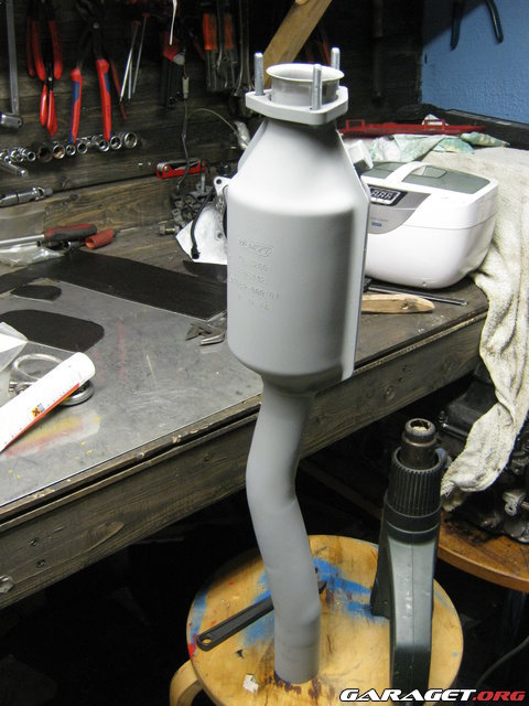

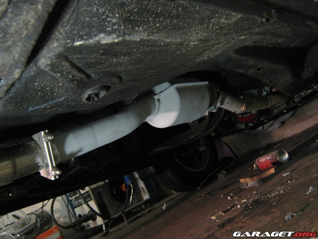

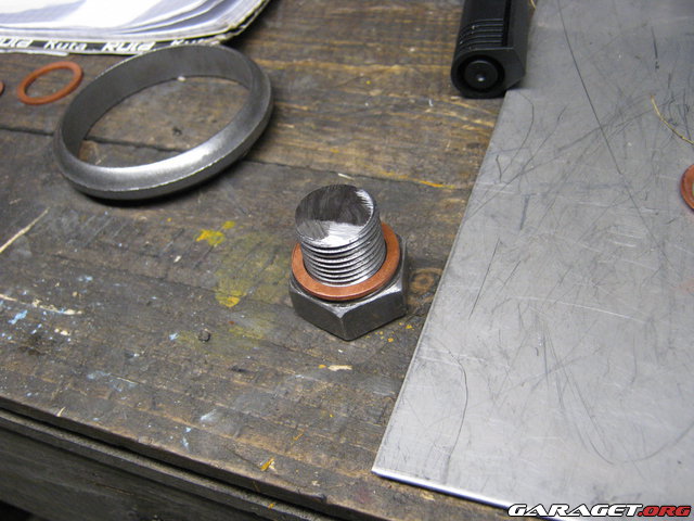

gjorde en plugg till lambda uttaget på katten.
https://www1.garaget.org/gallery/images/183/182654/182654-d7d2b90ecf1534c9384c3e20e04e50dd.jpg
smetade på lite avgaspasta i gängorna på pluggen o drog dit den wink
https://www1.garaget.org/gallery/images/183/182654/182654-6bce73ce01a219e96f22111bb13259c0.jpg
körde på med lite zink på nya katten också så håller den sej kanske lite bättre tongue

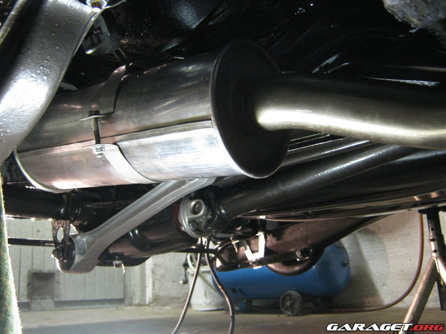

https://www1.garaget.org/gallery/images/183/182654/182654-34bc5b2a2811a027455eaf960a114d85.jpg

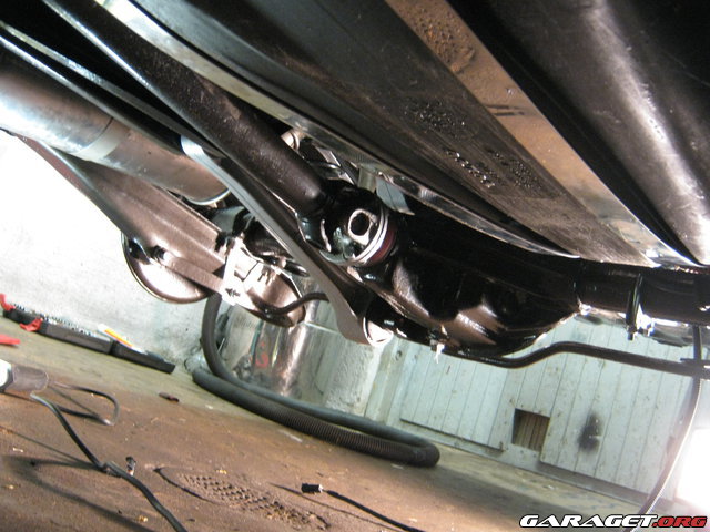

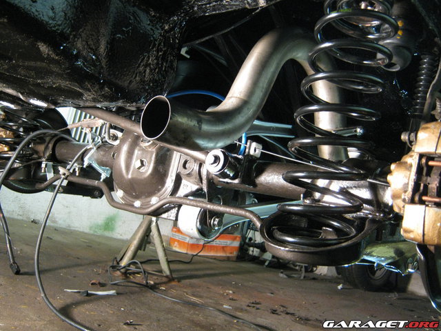

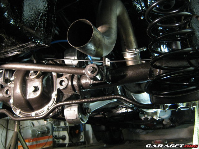

monterade katten samt första ljuddämparen o axelkröken. den sista ljuddämparn sätter jag dit när bilen e lackad.
https://www1.garaget.org/gallery/images/183/182654/182654-0b22eac9b1b25fe68ed504b371466f43.jpg

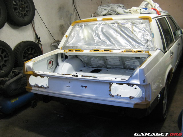

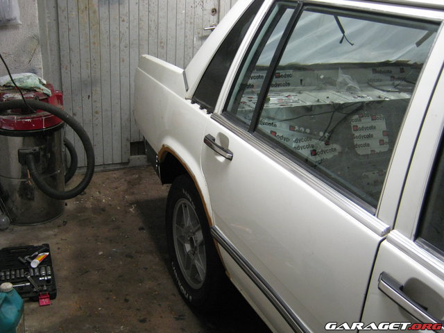

svårt som faan att få bra bilder men bjuder på lite helhetsbilder hur det blev nu när hela bakvagnen är klar big_smile
https://www1.garaget.org/gallery/images/183/182654/182654-223b588e12c4eb8974b25a54ebce0c3a.jpg
https://www1.garaget.org/gallery/images/183/182654/182654-7620c8da9617d3eb5e454e1beffc07d3.jpg
https://www1.garaget.org/gallery/images/183/182654/182654-50d8f0f75b971604c9c35b7a81d64d06.jpg
https://www1.garaget.org/gallery/images/183/182654/182654-5e47d403a020f0e1e4fe7cc95f93ecee.jpg
https://www1.garaget.org/gallery/images/183/182654/182654-01184100f1e698adf21c9ef3675bfc61.jpg
https://www1.garaget.org/gallery/images/183/182654/182654-fc1b535707481f88c9dbaf881d0cd22b.jpg
o så fick hon komma ner från pallbockarna igen wink
https://www1.garaget.org/gallery/images/183/182654/182654-d9cdf876453fdb78a711bf634d8d69b3.jpg
va liten den såg ut nu tongue
https://www1.garaget.org/gallery/images/183/182654/182654-1297814bca8c164b515855e68f4fb91e.jpg

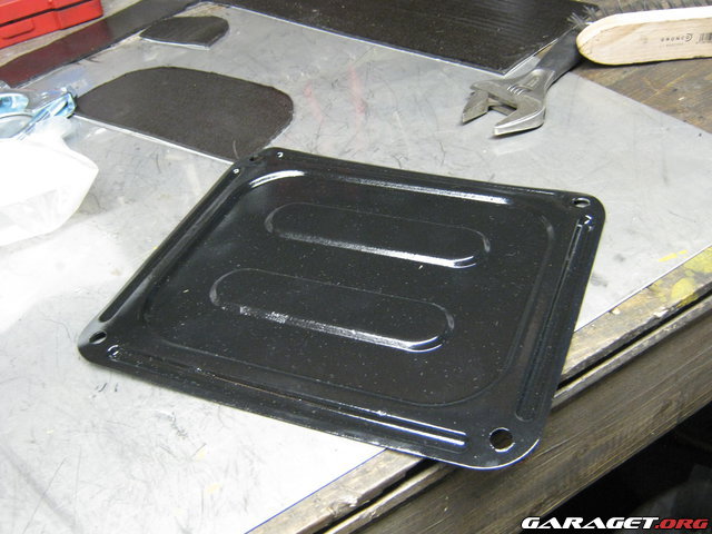

lackade denna plåten också för ca ett halvår sedan på jobbet. men har inte blitt av att jag fått med mej den hem fören idag tongue
https://www1.garaget.org/gallery/images/183/182654/182654-812d2707c0915f59d5fe69b8cea93bdc.jpg

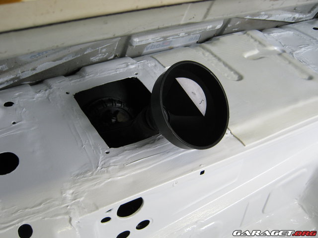

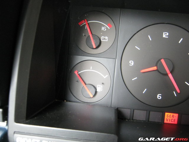

Idag var det dags o starta igång den tyckte jag allt big_smile
Tanka tanka big_smile
https://www1.garaget.org/gallery/images/183/182654/182654-26160a8df211432dfb8ca05d8415d56c.jpg
Kopplade in armaturen lite halvseriöst sålänge.
https://www1.garaget.org/gallery/images/183/182654/182654-87294497efc29f5384f104d7fd4f21b2.jpg
slog i 10 liter, blev inte så mycket på mätaren men lite iaf smile
https://www1.garaget.org/gallery/images/183/182654/182654-a9de5d86967d77b3f5b83bbeba286cd0.jpg

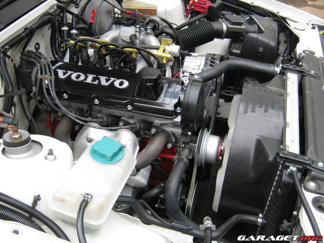

DÅ var den gamle maskinen igång igen big_smile
https://www1.garaget.org/gallery/images/183/182654/182654-7d004200d5a23eba6ee35b717be35068.jpg
Dock var det något som knackade lite i motorn men jag tänkte det är la bara för att all olja runnit undan när den stått. Det slutade dock när den blev lite varm tongue

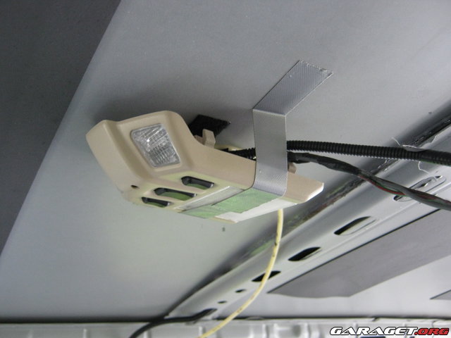

tejpa upp taklampan lite snyggt o provade ecc. Den verkar funka himla fint. värmer gott gör den dock kyler den inte bra alls än wink

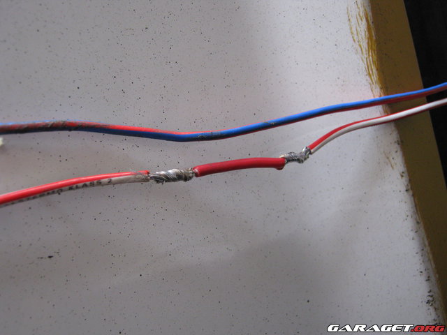

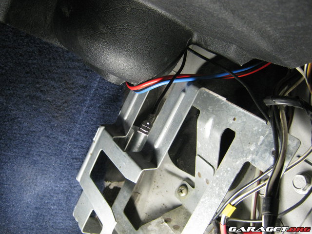

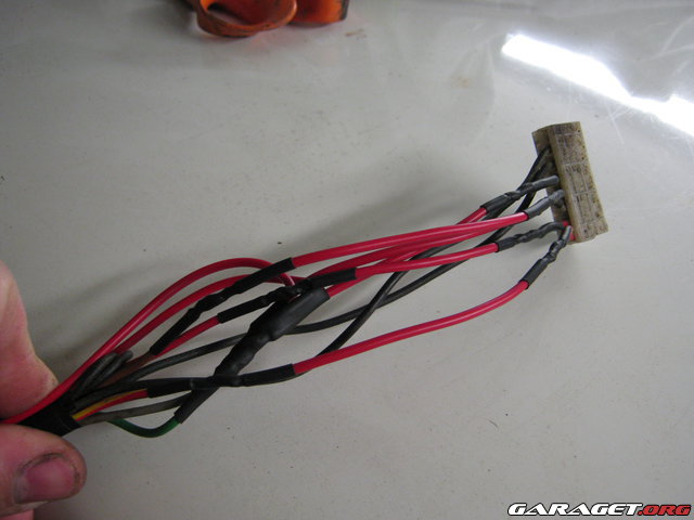

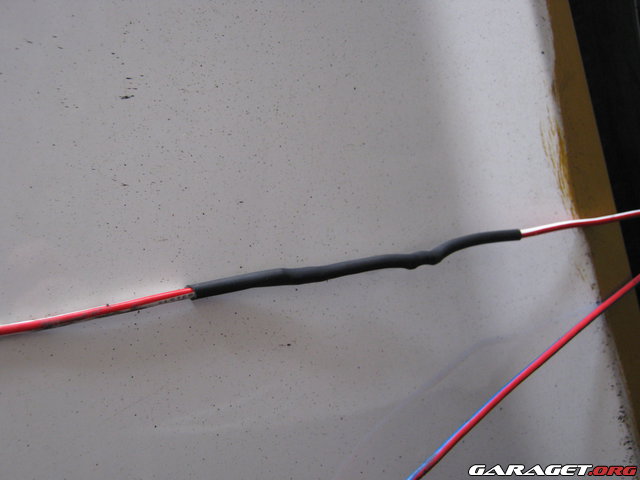

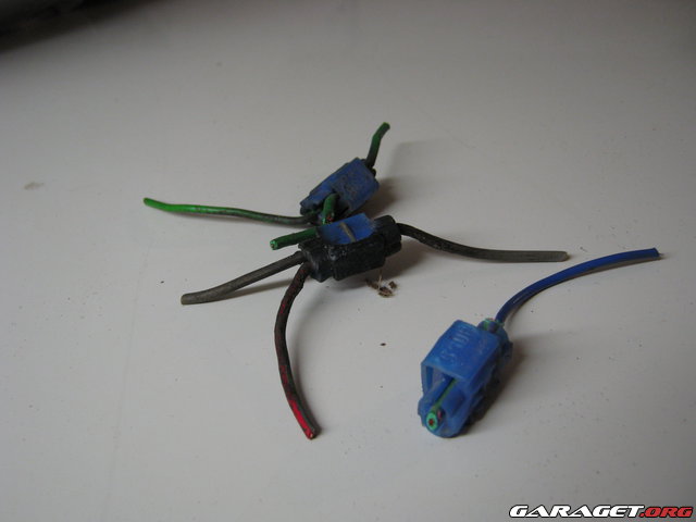

Elhissarna funkade dock inte. Men hitta felet ganska snabbt. jordkabeln hade lossnat, förmodligen gjorde den det när jag monterade kåpan under handskfacket.
https://www1.garaget.org/gallery/images/183/182654/182654-3b742172ddd4a3bbb9411ece32a2c6ee.jpg

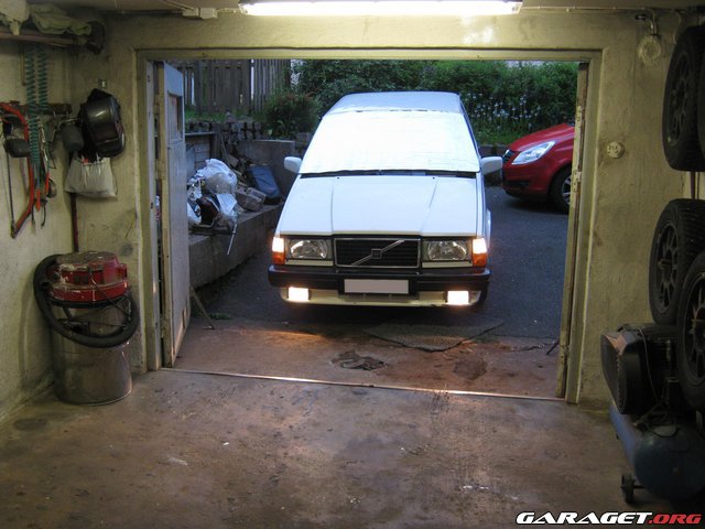

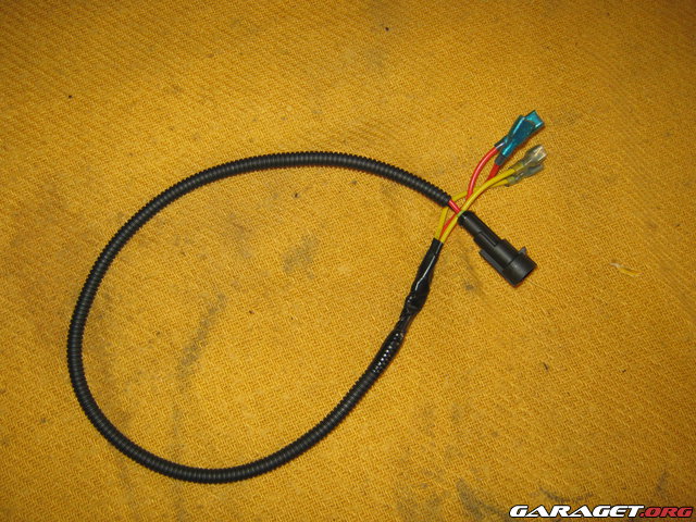

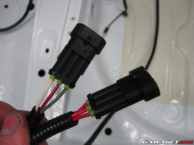

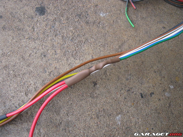

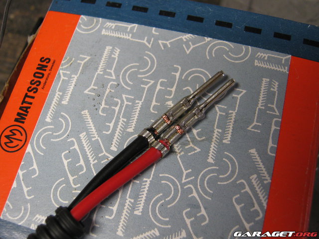

sedan kopplade jag in min tuta samt dimljus igen. tog 2 onödiga bilder under det arbetet jag kan bjuda på wink
https://www1.garaget.org/gallery/images/183/182654/182654-9798ca820c2f3476e42a538bd28b7a43.jpg
https://www1.garaget.org/gallery/images/183/182654/182654-296c31b3b3988b9d100bdd79834778d9.jpg
så ja. nu är dimljusena inkopplade enligt volvos egna schema smile
https://www1.garaget.org/gallery/images/183/182654/182654-407dded68fbde10665052d3eefa205d5.jpg
Och när jag backade ut ur garaget för att ta dimljus bilden så vart motorn kall. Och även nu var det något som knackade lite i den men slutade när den blev lite varm. Låter ungefär som att ljudet kommer från mitten av toppen. Enligt pappa så kommer ljudet försvinna när man kört lite med den, jag har inte en aning vad det är som låter o hoppas också det försvinner när man kört med den. Så lät det iaf inte innan jag ställde in den i garaget i höstas.

Update på helgens arbete smile

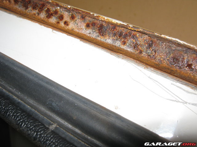

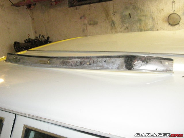

Kollade upp hur allvarligt det var med rosten som var under den kromade listen längst med taket.
Dålig bild men plockade iaf bort dem kromade listerna. Satan va skitiga dom var big_smile
https://www1.garaget.org/gallery/images/183/182654/182654-c033b92ef1857f0d644859baa21b3461.jpg
verkar dock bara vara ytligt. skrapat o hackat med kniven o mejsel o det går ej igenom. Så blästra räcker här. Hoppas ja big_smile
https://www1.garaget.org/gallery/images/183/182654/182654-a474d167d281dc727debea1c28d44056.jpg
sprayade lite tunt rostskydd bakom takbalkarna eller va dem nu heter så blir det bra wink
https://www1.garaget.org/gallery/images/183/182654/182654-3ac9330ef161421b05867e1840598f04.jpg
sedan så åkte taket samt alla taklister upp igen smile
https://www1.garaget.org/gallery/images/183/182654/182654-ce8ed1e0f5141499deeef3f05a5b3775.jpg
och även mittenfacket åkte in. nu är det bara hatthyllan o baksätet kvar sedan är inredningen komplett. Men det monterar jag nog in när en ny ruta kommit på plats tongue
https://www1.garaget.org/gallery/images/183/182654/182654-ca2112d545f853f004a36ecf2d1cbd79.jpg

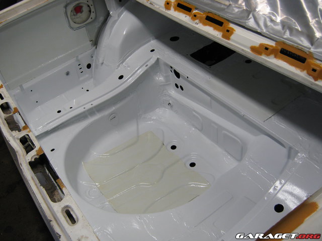

tryckte dit lite ljudisolering i bagaget tongue
https://www1.garaget.org/gallery/images/183/182654/182654-4175232f4f00c60e992d52c3aa5c0739.jpg
https://www1.garaget.org/gallery/images/183/182654/182654-5fbacd75450b703b08caba8682c9972e.jpg
den gamla isoleringen där hatthyllan ska vara var rätt dålig. sönderklippt o jävlig.
Så då gjorde jag helt enkelt en ny wink
https://www1.garaget.org/gallery/images/183/182654/182654-213351b53f0565b8359d7b24ac651d8e.jpg
Renovering av bagagets kabelhärva:
Ena kabeln till låsmotorn i bagageluckan var nästan helt av. så den fixades.
Byt ut den dåliga biten av kabeln.
https://www1.garaget.org/gallery/images/183/182654/182654-9b45324ed148da12e44a3895d02d9631.jpg
avslutar med krympslang tongue
https://www1.garaget.org/gallery/images/183/182654/182654-bcca66b8702cf1444793051ee6550e64.jpg
några kablar till släpvagnskontakten var inkopplade med strömtjuvar som enligt mej är den sämsta skit som finns. dessutom ser dom inte så roliga ut efter branden jag startade i bagaget vid svetsning för ett par år sedan tongue
https://www1.garaget.org/gallery/images/183/182654/182654-cc02d39b0b95976da1d5c3546b0a7230.jpg
lödde istället in kablarna.
https://www1.garaget.org/gallery/images/183/182654/182654-60e4b568149704efd72e7fe75536293b.jpg

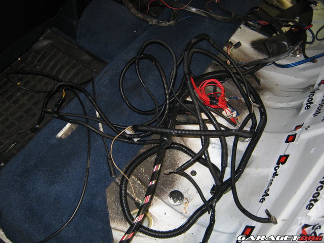

isoleringen på nästan alla kablar till höger bakljus hade smällt pga branden som uppstod när jag svetsade för nått år sen tongue
Så där blev det en hel del kablar att byta smile Dock hade jag bara röd kabel. Man  tager vad man haver wink
https://www1.garaget.org/gallery/images/183/182654/182654-bd6dc01520f9080eae5a8bf7c2d9235c.jpg
såja!
Då var hela kabelhärvan genomgången
https://www1.garaget.org/gallery/images/183/182654/182654-baf9d869e747618b9abdcabd5c819c5a.jpg
och så klädde jag in den med lite vacker flexslang wink
https://www1.garaget.org/gallery/images/183/182654/182654-af6ef50e311e010e0ecae28d437ffcf0.jpg
såhär såg skarvarna från bagaget ner till kontakten först ut tongue ser för jävla tråkigt ut helt enkelt
https://www1.garaget.org/gallery/images/183/182654/182654-2af250f9f7b29b6608cb06f518496cc7.jpg
nu såg dom genast mycket trevligare ut cool
https://www1.garaget.org/gallery/images/183/182654/182654-75be6c3666c0563ba0735ec7ce5e99f4.jpg
Drog ut härvan i bagaget.
https://www1.garaget.org/gallery/images/183/182654/182654-5ec1be4b61e6da3a400621dcd4918f41.jpg
blir nog fint när allt är inkopplat o ligger på sin plats smile
https://www1.garaget.org/gallery/images/183/182654/182654-6247ed74eac694cea65d5f94bb8923ad.jpg

22 juni 2015
#5379
Ser bra ut smile
Men till din vetskap sådana där dämpmattor suger åt sig vatten.
3 151 Inlägg
22 juni 2015
#5380
Djo skrev:
Ser bra ut smile
Undrar om man kan klistra nån slags plastfilm över och täta runt om med typ sikaflex? Borde stoppa vattnet från att komma åt mattorna.
