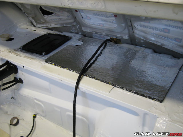

#5381
Mervolic skrev:
Djo skrev:
Ser bra ut smile
Men till din vetskap sådana där dämpmattor suger åt sig vatten.
Undrar om man kan klistra nån slags plastfilm över och täta runt om med typ sikaflex? Borde stoppa vattnet från att komma åt mattorna.
kommer inte in något vatten i den där skuffen inte big_smile

Funkar säkert.

Njea, inte så jag menade. Var bara en allmän fundering. roll

Kondens kan det ju alltid bli annars..
Även där det är lufttätt? Antar att själva undersidan på dämpmattan (där klistret sitter) är vatten- och lufttät. Fast om den vore det så är det nog ingen fara att själva mattan suger åt sig vatten, kom jag på (bortsett från eventuellt mögel eller nåt)...
Tack så mycket big_smile
Ja jag vet ju att dom gärna suger åt sej fukt. Men tänkte ändå man måste ju prova big_smile Annars får jag la riva dän det o isolera med något annat smile
Hehe ja det kan man ju prova om jag tycker dem är fuktiga sen när bilen e klar smile
Tack för tipset tongue

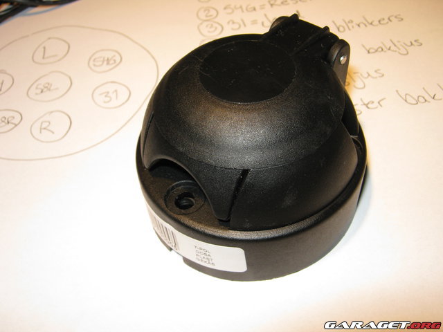

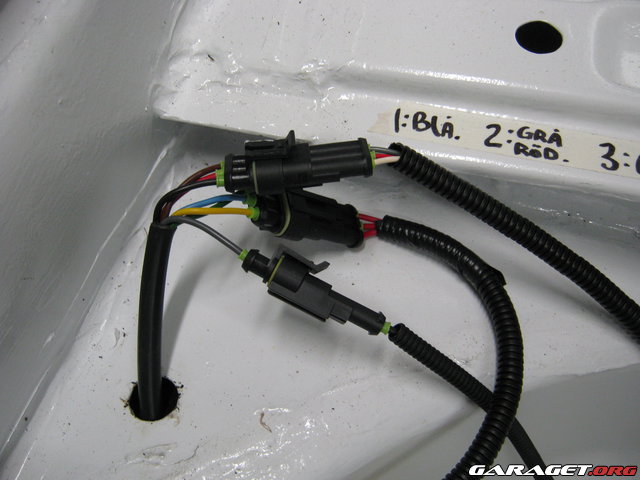

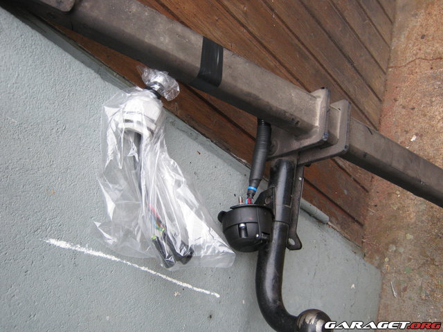

En liten liten update kan man väl ändå bjuda på såhär på måndagskvällen wink

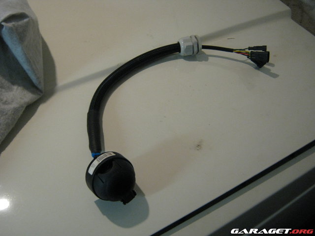

va iväg o handlade lite till att koppla ny släpvagnskontakt o nytt kablage.
ny dosa smile
https://www1.garaget.org/gallery/images/183/182654/182654-79b600ce98166c99e994dd7cd2bdcec8.jpg

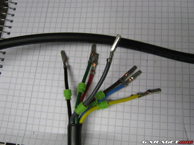

o lite kabel med 7 sladdar i big_smile

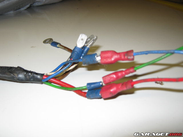

Har precis satt fast stiftena på kablarna som är till kontakterna där dem ska anslutas till bilens el
https://www1.garaget.org/gallery/images/183/182654/182654-9b73538941d6629651e9ec06f2641341.jpg
och såhär blev det.
Före
https://www1.garaget.org/gallery/images/183/182654/182654-2af250f9f7b29b6608cb06f518496cc7.jpg
Och efter big_smile himla mycket stiligare cool
https://www1.garaget.org/gallery/images/183/182654/182654-076fb0c93922eff9d59db99cb8a161fb.jpg

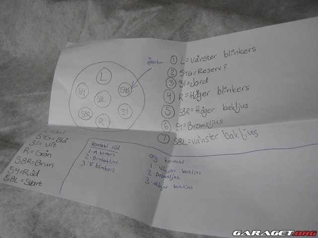

en liten ritning eller vad man ska kalla det vart jag ju tvungen att göra wink
https://www1.garaget.org/gallery/images/183/182654/182654-ef2b0cf9e42c0693206ee5db4822c331.jpg
Dock gjorde jag en liten tabbe men det kan jag leva med. råkade nämligen sätta hankontakterna i bilens härva och honkontakterna satte jag i kablarna som går ned till släpvagnskontakten. ska egentligen vara tvärt om.  tongue
Senast redigerat av Henkix (22 juni 2015)

Kondens i skuffen jajamen.
Haft sådana och vist i ett absolut torrt område fungerar dom men annars nej.

ser ju skitbra ut smile
bara för att informera så e den blå kabeln i släpvagnskontakten för bakre dimljus!
tack så jätte mycket big_smile
jag funderade om faan först va den var till, fick bara fram reserv på google men lyckades mäta fram att det var dimljus smile

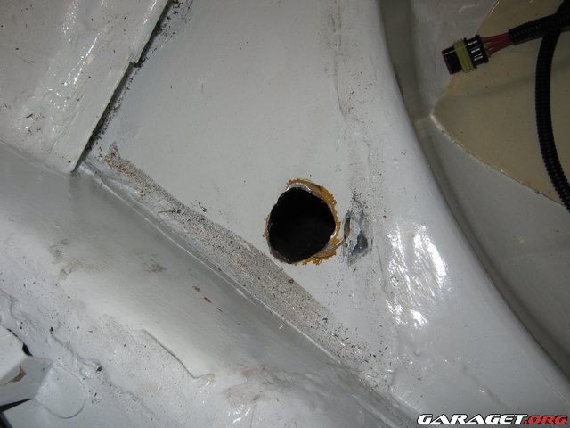

när jag gjorde min härva till draget så gjorde jag lite fel. här är en bild på felet. någon som ser det?
Hålet var ju för litet så det gick ju inte få igenom kontaktstyckena xD så detta fick jag göra om.
Filade upp hålet så att styckena gick få igenom, hitta inget stort borr så fick bli att fila. inte värdens rundaste hål precis men det duger wink
https://www1.garaget.org/gallery/images/183/182654/182654-864c7d730c7cf1b358567ad4ccd7f15f.jpg
skiftade även plats på kontaktstyckena så att bilens härva fick hona kontakterna o han kontakterna kom på härvan från släpvagnskontakten.
Men nu är iaf dosan inkopplad och funkar big_smile

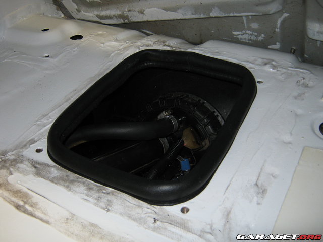

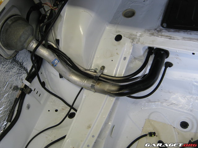

monterade alla rör till tanken igen smile
https://www1.garaget.org/gallery/images/183/182654/182654-b48e218b20876f750e6e89757b11b844.jpg

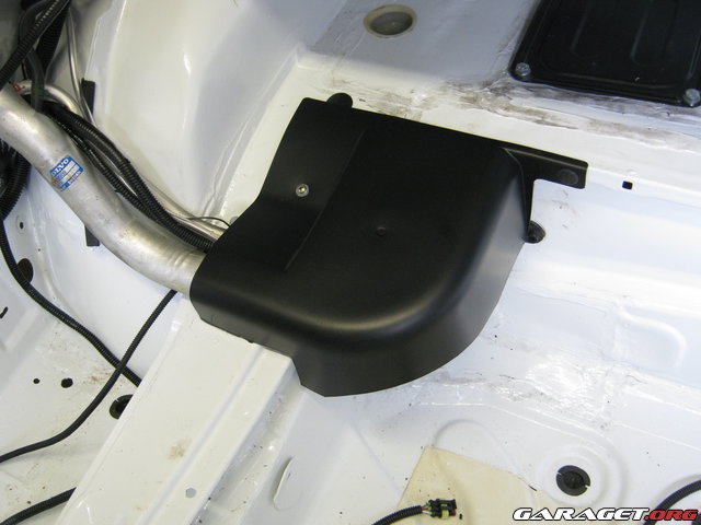

skyddet på plats igen
https://www1.garaget.org/gallery/images/183/182654/182654-c2d1761580206b2f92e4581fe5787642.jpg

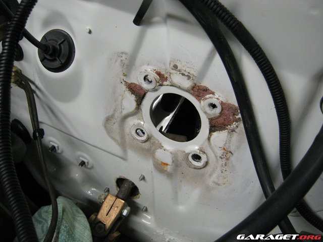

Då plåten slog sej när jag svetsade här så fick jag det ej tätt när jag skruvade på locket. Så jag satte dit lite tätningslist runt hålet så blev det tätt och bra smile
https://www1.garaget.org/gallery/images/183/182654/182654-75cae38ca0c6c3e48fc846e9c5c91367.jpg

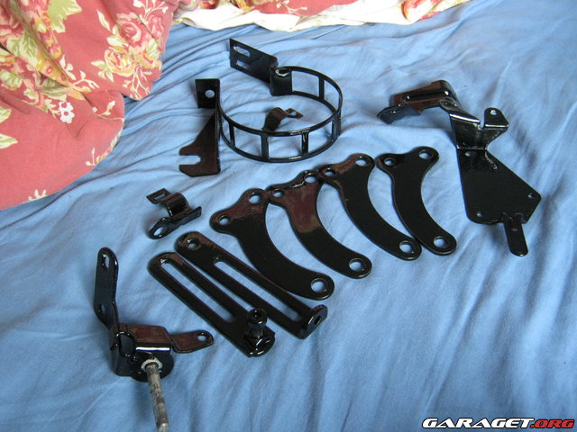

Fick mina saker från pulverlackeringen big_smile
https://www1.garaget.org/gallery/images/183/182654/182654-296b89c01ca9a63ce82553f805be9b54.jpg

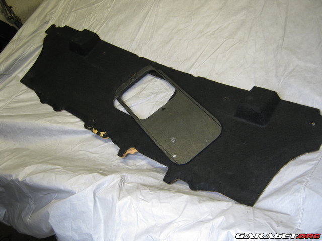

var även på skroten o hitta den svarta klädseln mot baksätet i bagaget. Behöver bara luckan nu sedan har jag en komplett svart inredning som ska i bagaget. Blir bog att lacka min gamla lucka svart sålänge. Luckan i bilen jag plocka detta från var ju röd på ena sidan.
https://www1.garaget.org/gallery/images/183/182654/182654-7d5a16a5b79ddf1c28259d58841f3ea1.jpg

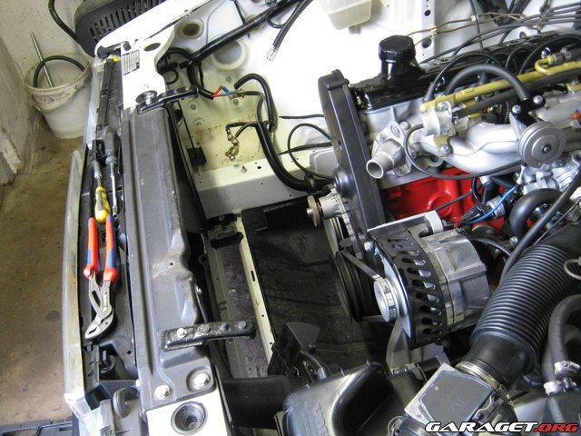

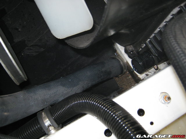

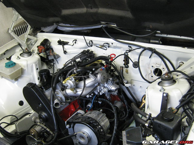

Tömde kylaren o plockade ur det.
https://www1.garaget.org/gallery/images/183/182654/182654-fa312f0d62ea935666087a0f9a953e72.jpg
där var kylaren samt fläkten borta.
https://www1.garaget.org/gallery/images/183/182654/182654-2df5ac635c604e637f36a09af77e3616.jpg

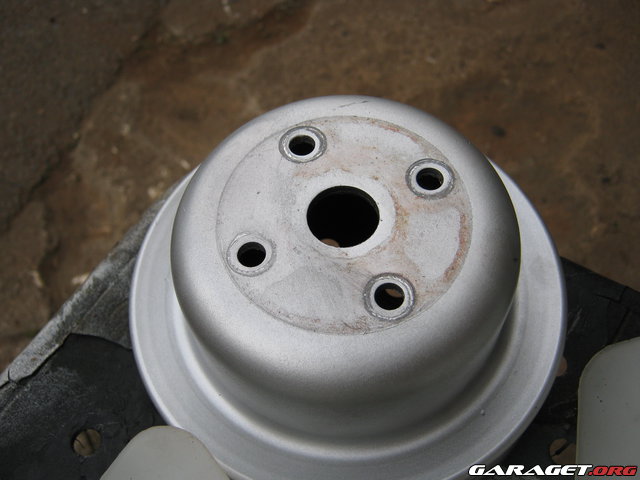

var massa fula märken i remhjulet efter hö fläkten som jag inte kunde leva med. så den ska blästras o lackas imon smile
https://www1.garaget.org/gallery/images/183/182654/182654-6e4517065c4d02fd3c5f44b3e8bb6949.jpg

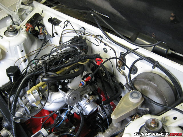

plockade bort massa brööte för att underlätta när bromsrören ska bort.
https://www1.garaget.org/gallery/images/183/182654/182654-48f2cb601ac8253ae6b866ec928a8a90.jpg

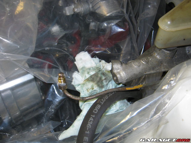

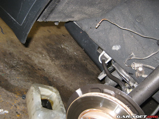

lossade på ena röret till oket fram o lät vätskan rinna ur. hade nämligen ingen vakuum sug.
https://www1.garaget.org/gallery/images/183/182654/182654-3dfd7c8110f5ff2c80b5db08d483a012.jpg

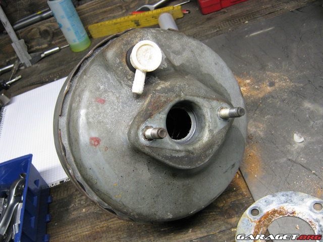

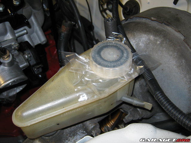

läste i haynesboken att man skulle ha plast runt locket för att den sista slatten vätska inte skulle droppa ut lika fort.
https://www1.garaget.org/gallery/images/183/182654/182654-a8fe29fe7ba7079c4835629a89c60fae.jpg
sedan började jag lossa rör big_smile
https://www1.garaget.org/gallery/images/183/182654/182654-4abec3ab5c138a5c047c3409a16aa494.jpg

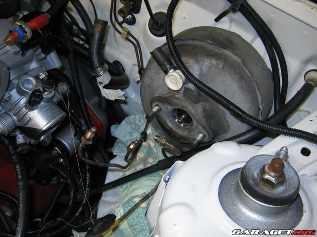

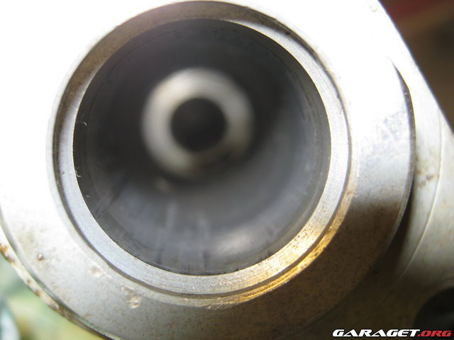

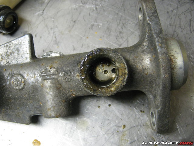

huvudbromscylindern borta smile
https://www1.garaget.org/gallery/images/183/182654/182654-528f2ec65e57019ac03d1da25bb71427.jpg

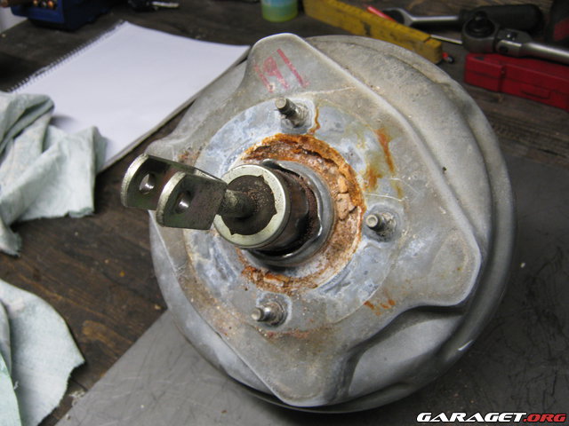

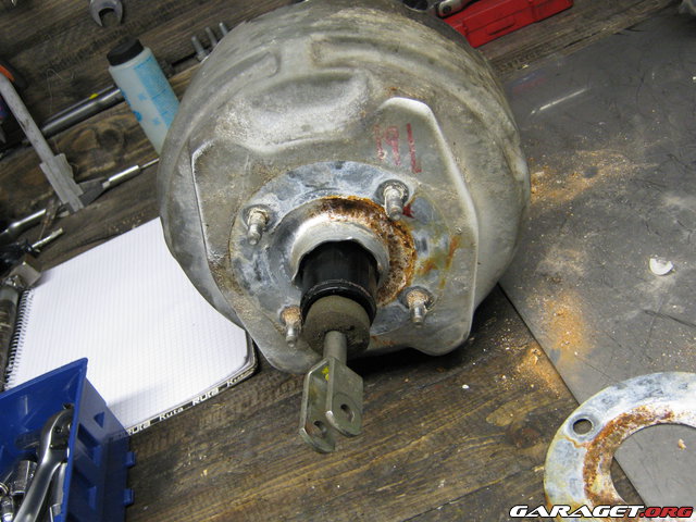

o även bromsservon. faan va skitigt det vart bakom den tongue
https://www1.garaget.org/gallery/images/183/182654/182654-ad4e0104000010e050e82be75abd8e73.jpg
och nu vart även alla rören förutom dom som går bak borta smile
https://www1.garaget.org/gallery/images/183/182654/182654-039d9c45ed21367fd3e4917d83c436ad.jpg

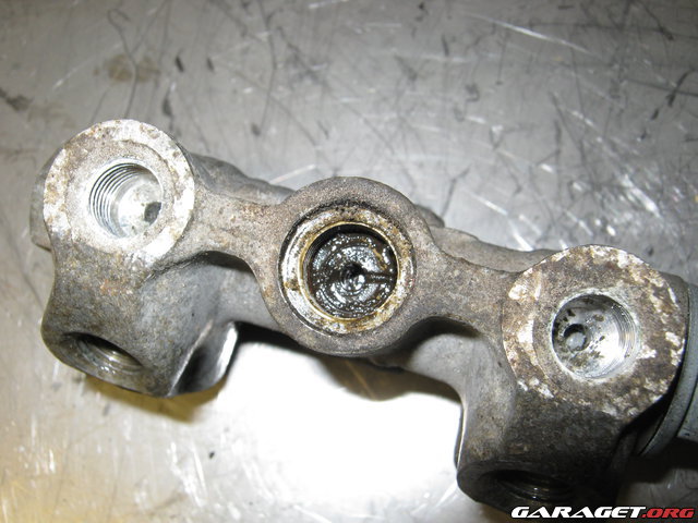

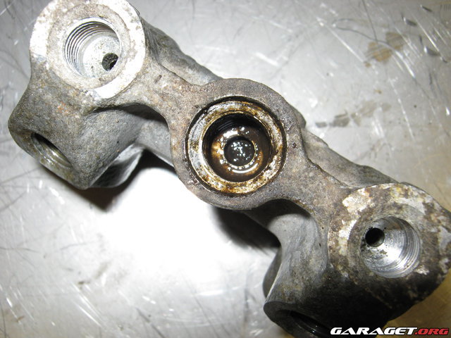

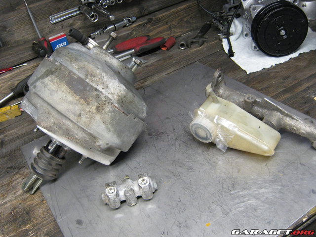

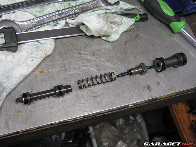

tog isär bromsfördelningsventilen eller vad den heter.
ojoj som det såg ut i den
https://www1.garaget.org/gallery/images/183/182654/182654-75d127d12d0331335ef2604be242a5c7.jpg
skitigt som fan lol
https://www1.garaget.org/gallery/images/183/182654/182654-3253146936ce44d14f8f1d7ef36a9d55.jpg

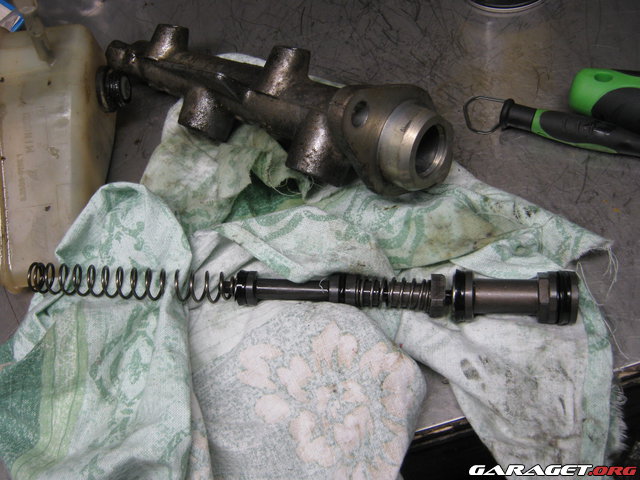

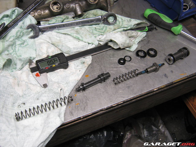

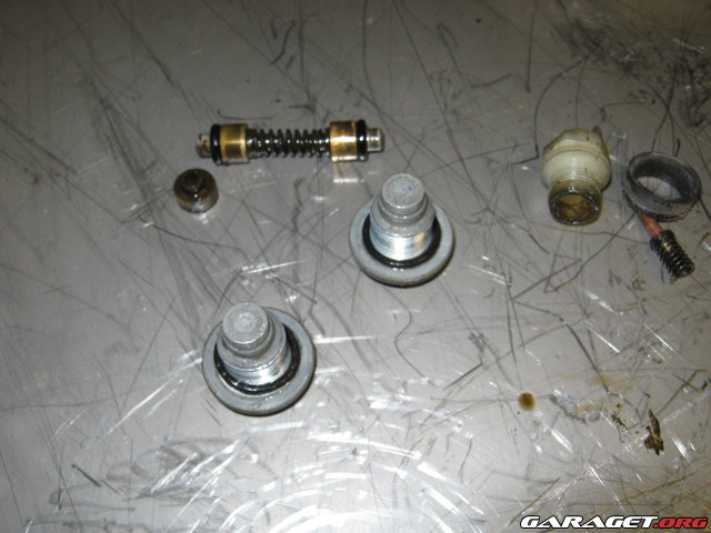

tog ur alla saker ur den.
https://www1.garaget.org/gallery/images/183/182654/182654-5f995bdb8aa7d8c4012c62f66bcfbfdc.jpg

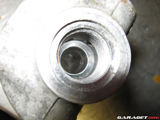

satt ju även nån form av hylsa i fördelningsventilen. visste inte riktigt om den gick att ta bort eller inte. så jag provade att slå ut den. då sprack nämligen hylsan o det blev grova repor i hela cylindern xD Så blir att plocka en ny på skroten imon smile
https://www1.garaget.org/gallery/images/183/182654/182654-e0a1c1f427be6b3393ba763b8f4fd59e.jpg
över till huvudbromscylindern.
Den var inte mycket renare den
https://www1.garaget.org/gallery/images/183/182654/182654-6a424c17f1cfc48d06d32be657957abe.jpg
plocka ur kolv o grejer. allt verkar vara i bra skick smile
https://www1.garaget.org/gallery/images/183/182654/182654-ce747d600abad1f6f0eacfb12aacfac9.jpg
skruvade loss kolvarna
https://www1.garaget.org/gallery/images/183/182654/182654-afda5189c1bbe5cbbba75eddd2ec531e.jpg
tog även bort tätningarna som var lite halvhårda.
https://www1.garaget.org/gallery/images/183/182654/182654-3bf4dda264fff75442f14cd343bd2f16.jpg
även cylindern ser bra ut big_smile Så blir att inhandla en renoveringssats med nya tätningar smile
https://www1.garaget.org/gallery/images/183/182654/182654-11186575f88bf0ff875b8dca16ca29b8.jpg
Det var allt för denna vecka. Mer kommer nästa! big_smile

Här kommer en update på allt som gjorts denna vecka! smile
Gjorde rent bagaget samt ruggade upp det lite lätt tongue
http://www1.garaget.org/gallery/images/183/182654/182654-b2723a09df47f079922827ae03cfce10.jpg
och så kom ett lager färg på. Nu ska jag låta det torka riktigt jävla ordentligt innan jag lägger nya asfaltsamttor sedan blir det nått lager till smile

Borrade ut hålen till den där "saken" på en plåt
http://www1.garaget.org/gallery/images/183/182654/182654-09b4f98dd1924c6a158bcd5c9dc1fbcd.jpg
Passar fint wink
http://www1.garaget.org/gallery/images/183/182654/182654-fa79ea411a7269dcdd8efd6a04f58772.jpg
dit med mallen på plåten igen o så ritar jag ut de övre hålen. sedan kapar jag ut fästet.
http://www1.garaget.org/gallery/images/183/182654/182654-822737a18c0c9fcdb9b1431e4aad74d9.jpg
gör en 90 graders böj på fästet sedan så slipar jag till formen smile
http://www1.garaget.org/gallery/images/183/182654/182654-fbe88a80c5e2bec5e004bc1cb0ee8f81.jpg
och nu är det nästan klart.
http://www1.garaget.org/gallery/images/183/182654/182654-cff139a17cceeacb56dc89de6a4692c4.jpg
Monterar dit den där saken igen smile
http://www1.garaget.org/gallery/images/183/182654/182654-501c758e0a1f11ccfd73aaea40763032.jpg
Provmontering. Passar ju perfekt big_smile
http://www1.garaget.org/gallery/images/183/182654/182654-a3699be12f1300e5668c9588fa562776.jpg
och så plockade jag fram färgsprutan o lackade det wink svetsade även på ett par muttrar innan lacken smile
http://www1.garaget.org/gallery/images/183/182654/182654-9bb59c6bc9506757d5a75da1d8d5446a.jpg
http://www1.garaget.org/gallery/images/183/182654/182654-9ff8ec4da84301da874143fe46882549.jpg
så ja cool klart big_smile

När jag plockade dän pedalkåpan iveckan så for denna ner på golvet.
Någon som vet vart den ska sitta? tongue

och så monterades främre kåpan och elgrejen till magnetkopplingen. använde nya insexskruvar till den. vilket sket sej. dom var för höga så fick ej på remhjulet så fick sätta dit original skruvarna igen.
http://www1.garaget.org/gallery/images/183/182654/182654-d4aeb52b79438378bd6e67d5e549872d.jpg
men nu är den ihopsat big_smile bara fästena som saknas nu.

Bakvagns-meck!
Fräschade upp alla gängor i bilen som bakvagnen ska sitta i smile
http://www1.garaget.org/gallery/images/183/182654/182654-7960e671148767ca644ce56c5c5ce615.jpg
ny skumplasttejp till tanken sätts på plats smile
http://www1.garaget.org/gallery/images/183/182654/182654-f33ea51979e69985be8a517e2921240b.jpg
och vipps så vart tanken uppe big_smile
http://www1.garaget.org/gallery/images/183/182654/182654-31efcc3464bf5df5790fdcaadf3426b8.jpg

satte in nya ljuddämpningsmattan i bilen smile
http://www1.garaget.org/gallery/images/183/182654/182654-7126b066cdeecbb5f9a23ceae412678a.jpg
sedan åkte mattan på igen wink
