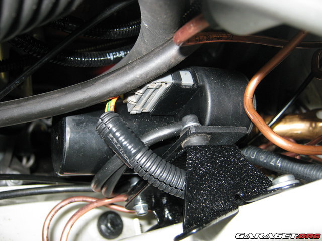

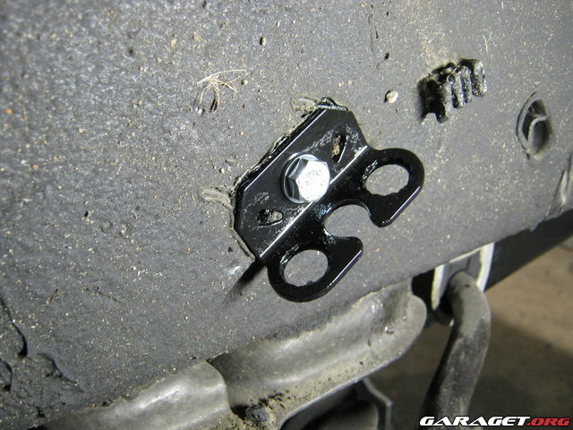

Fästet till den där saken vart helt slut så jag gjorde ett nytt.
Gjorde först en mall i kartong med hålbild o grejer wink
http://www1.garaget.org/gallery/images/183/182654/182654-58535d14771770efad27ba06f161ed2a.jpg
Borrade ut hålen till den där "saken" på en plåt
http://www1.garaget.org/gallery/images/183/182654/182654-09b4f98dd1924c6a158bcd5c9dc1fbcd.jpg
Passar fint wink
http://www1.garaget.org/gallery/images/183/182654/182654-fa79ea411a7269dcdd8efd6a04f58772.jpg
dit med mallen på plåten igen o så ritar jag ut de övre hålen. sedan kapar jag ut fästet.
http://www1.garaget.org/gallery/images/183/182654/182654-822737a18c0c9fcdb9b1431e4aad74d9.jpg
gör en 90 graders böj på fästet sedan så slipar jag till formen smile
http://www1.garaget.org/gallery/images/183/182654/182654-fbe88a80c5e2bec5e004bc1cb0ee8f81.jpg
och nu är det nästan klart.
http://www1.garaget.org/gallery/images/183/182654/182654-cff139a17cceeacb56dc89de6a4692c4.jpg
Monterar dit den där saken igen smile
http://www1.garaget.org/gallery/images/183/182654/182654-501c758e0a1f11ccfd73aaea40763032.jpg
Provmontering. Passar ju perfekt big_smile
http://www1.garaget.org/gallery/images/183/182654/182654-a3699be12f1300e5668c9588fa562776.jpg
och så plockade jag fram färgsprutan o lackade det wink svetsade även på ett par muttrar innan lacken smile
http://www1.garaget.org/gallery/images/183/182654/182654-9bb59c6bc9506757d5a75da1d8d5446a.jpg
http://www1.garaget.org/gallery/images/183/182654/182654-9ff8ec4da84301da874143fe46882549.jpg
så ja cool klart big_smile

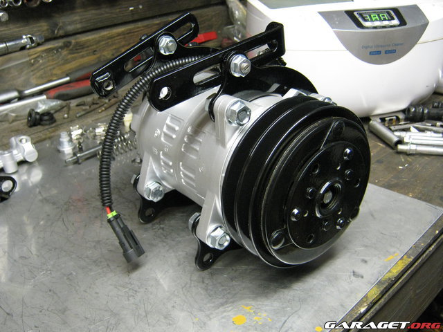

bytte lagret till ac kompressorn.
Plockade lagret från den andra kompressorn.
http://www1.garaget.org/gallery/images/183/182654/182654-0361ec97cdc2827bb7f45d0500255f5a.jpg
o monterade dit big_smile
http://www1.garaget.org/gallery/images/183/182654/182654-da449f09af955995ebce37caf0735dcf.jpg
Monterade dit alla nya tätningar i främre kåpan på kompressorn big_smile
http://www1.garaget.org/gallery/images/183/182654/182654-375404eaa0681a3549aada789a15bc70.jpg
nya o ringen jag väntade på ankom i fredags. så då blev det att sätta ihop den big_smile
ventilplatta, ny axeltätning och ny packning monterad smile
http://www1.garaget.org/gallery/images/183/182654/182654-8f71b68b049d5445f0f6c6e5422ceca2.jpg
nya o-ringen monterad smile
http://www1.garaget.org/gallery/images/183/182654/182654-7887e0c0eb4656fa63f5d168eea24085.jpg
och så monterades främre kåpan och elgrejen till magnetkopplingen. använde nya insexskruvar till den. vilket sket sej. dom var för höga så fick ej på remhjulet så fick sätta dit original skruvarna igen.
http://www1.garaget.org/gallery/images/183/182654/182654-d4aeb52b79438378bd6e67d5e549872d.jpg
men nu är den ihopsat big_smile bara fästena som saknas nu.
http://www1.garaget.org/gallery/images/183/182654/182654-0b82febdbae36a44674b16361940a49c.jpg

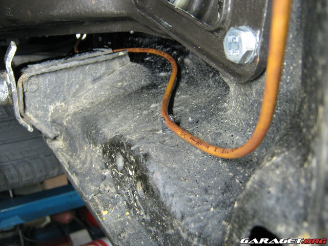

skruvade på nya fästen för handbromswiren samt kabeln till kmh mätaren smile
http://www1.garaget.org/gallery/images/183/182654/182654-3556c3c2ec6a74932719325701b010d8.jpg

Skulle gärna vilja veta vad den där "saken" är och vad den gör, för kardanen har skrapat sönder en slang som går till den "saken" :p
jag skulle tro det är nån ventil som har nått med bensinångorna att göra tongue

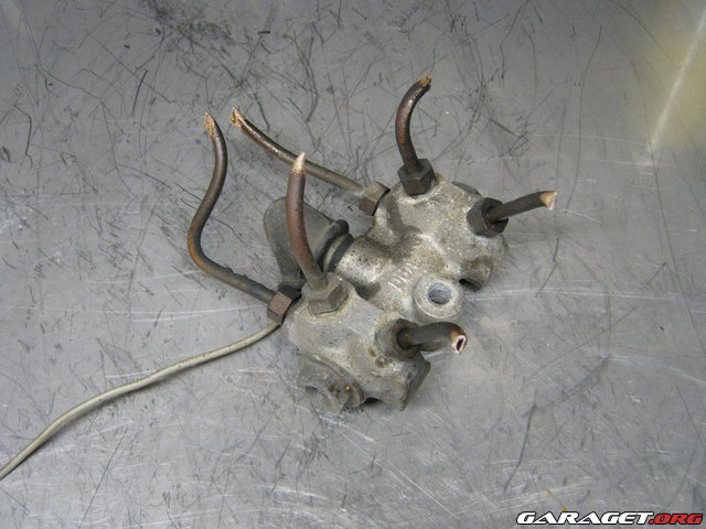

Då var denna vecka över. Vilken innebär update på veckans jobb smile
Inhandlade en ny sånhär från skroten smile
https://www1.garaget.org/gallery/images/183/182654/182654-4e87d0816b2f7d8d57fe4eac1e6d87dc.jpg
plockade isär den big_smile
https://www1.garaget.org/gallery/images/183/182654/182654-74c47dd22c2fa5d71d1b3962e3a7e28c.jpg

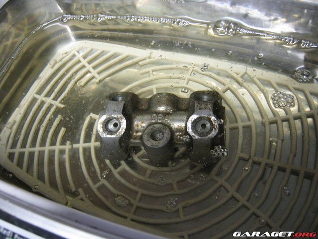

och så fick det bli en sväng i tvätten wink
https://www1.garaget.org/gallery/images/183/182654/182654-5805952c8a31669fa2dc7aae3c81b432.jpg

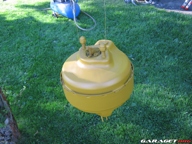

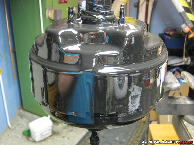

nu ska det lackas big_smile
https://www1.garaget.org/gallery/images/183/182654/182654-da8ca8d5d6e7571bd010dd82f27152fa.jpg
https://www1.garaget.org/gallery/images/183/182654/182654-0e1bfb5c93a1165c8b76737886715954.jpg
Precis hängt ner alla lackade saker i källaren där dem fick hänga på tork smile
https://www1.garaget.org/gallery/images/183/182654/182654-40befc32bab22000440a0ec7592bff40.jpg

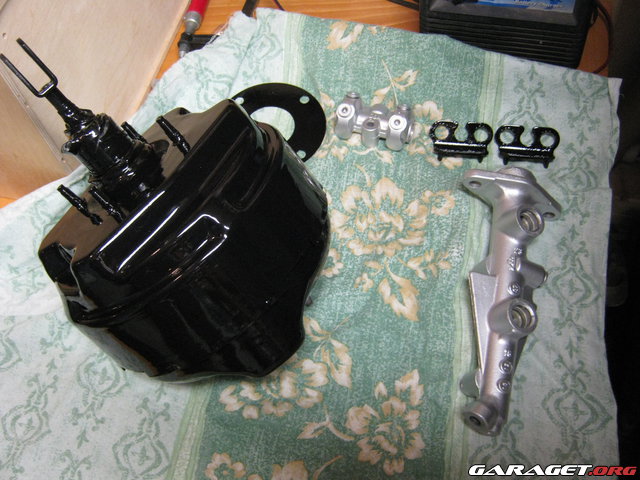

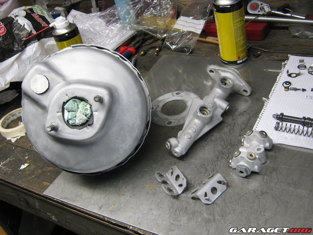

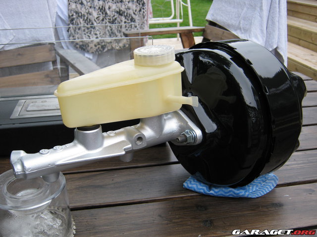

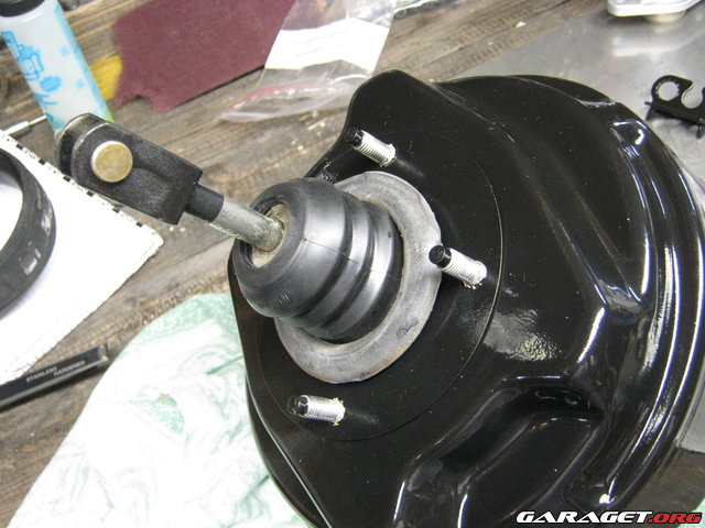

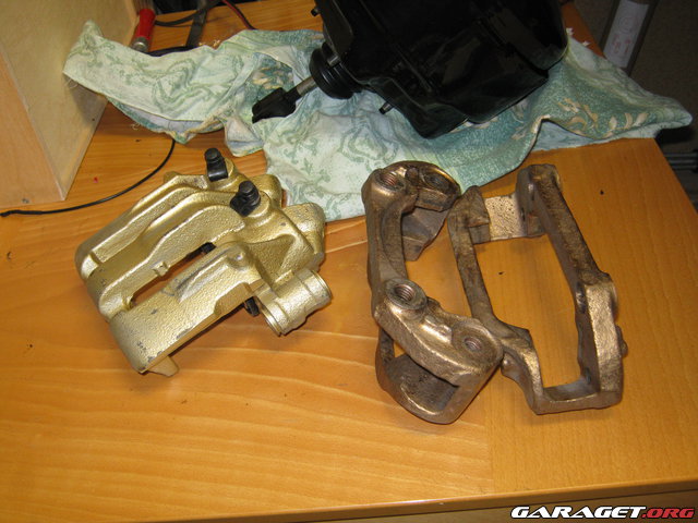

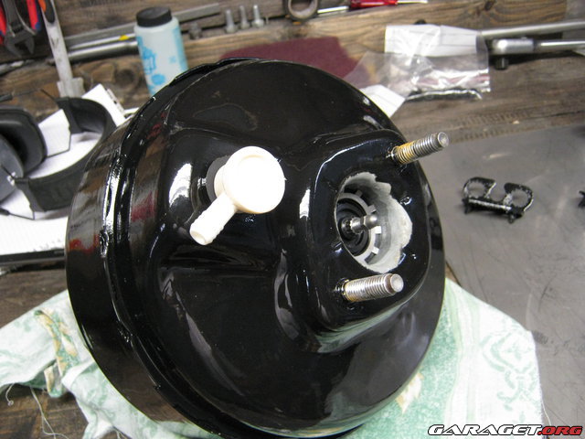

satte tillbaka bromsservons saker som jag tog bort innan lacken.
https://www1.garaget.org/gallery/images/183/182654/182654-1ae127b34398aab8f438a7e0eda75724.jpg
https://www1.garaget.org/gallery/images/183/182654/182654-d7edc768bb58fc355dc6ffff41c9104f.jpg

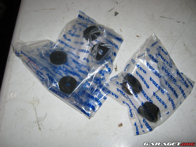

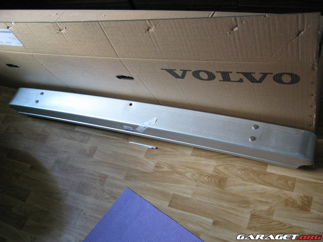

köpte en ny stötfångarbalk bak på volvo big_smile
https://www1.garaget.org/gallery/images/183/182654/182654-11e6bc9889fcb36d5f6dc45f86bd08e6.jpg

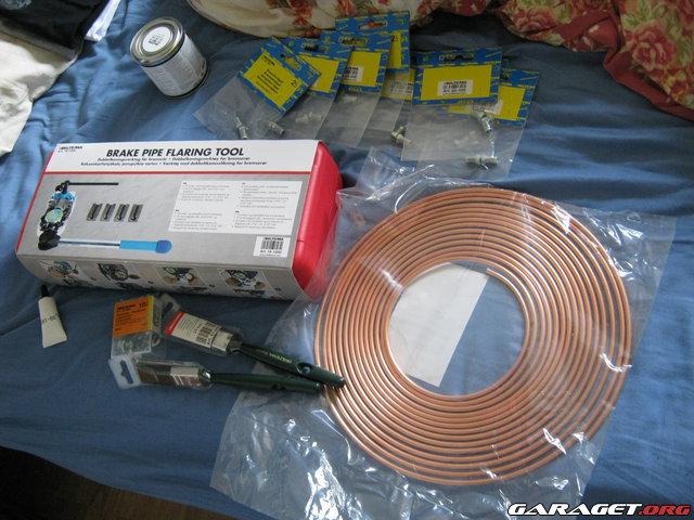

va även en sväng på bibeltema o handlade saker till bromsarna tongue
https://www1.garaget.org/gallery/images/183/182654/182654-4e6e47e48241c27dd864af8d83694acd.jpg

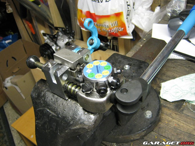

provade att kona lite för skojs skull big_smile himla smidigt verktyg wink
https://www1.garaget.org/gallery/images/183/182654/182654-78ae8a7c490f9e2a5302a46b236e01fe.jpg
dock vet jag inte vilken av dem 2 inringade jag ska använda?
https://www1.garaget.org/gallery/images/183/182654/182654-a6cbdf1958ef79d1eb875392a9b5dbae.jpg
jag ser nämligen ingen skillnad på konerna som blev när jag testa dom 2 inringade.
https://www1.garaget.org/gallery/images/183/182654/182654-20282c2e5ad647a7de5d861e282e88cb.jpg

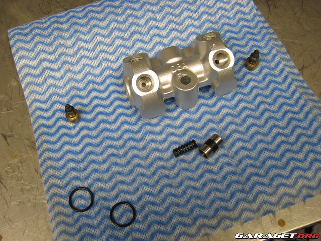

plockade loss mina ok tongue
https://www1.garaget.org/gallery/images/183/182654/182654-8bfd426fc5b647f2b19db5b97a836fa6.jpg

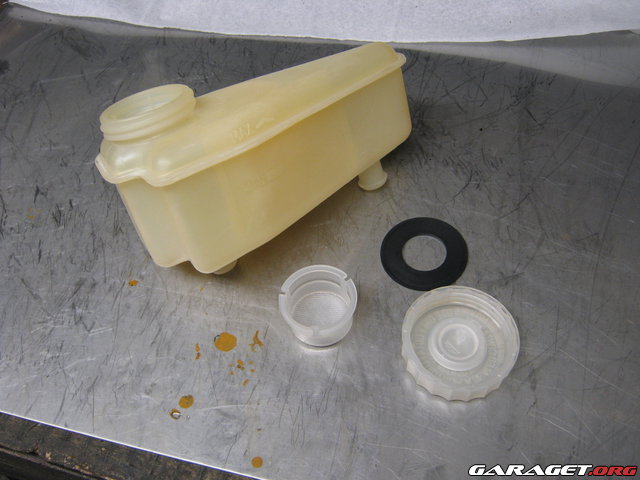

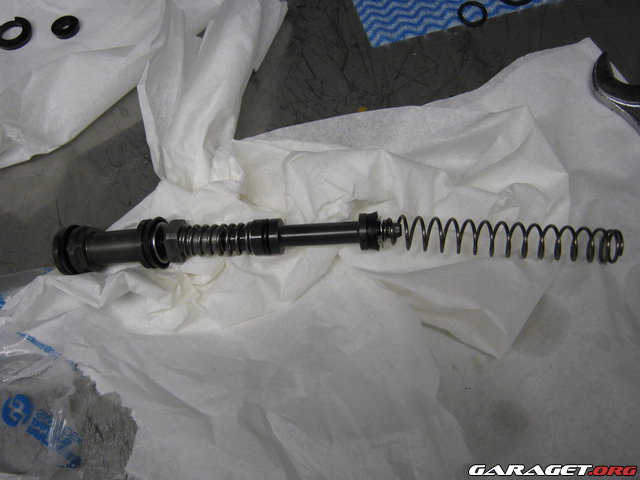

bromsvätskebehållaren hade utgått på volvo så gjorde rent min gamla. blev fint som faan wink
https://www1.garaget.org/gallery/images/183/182654/182654-f68584a8792c83d0ecac1c1beb094a3b.jpg

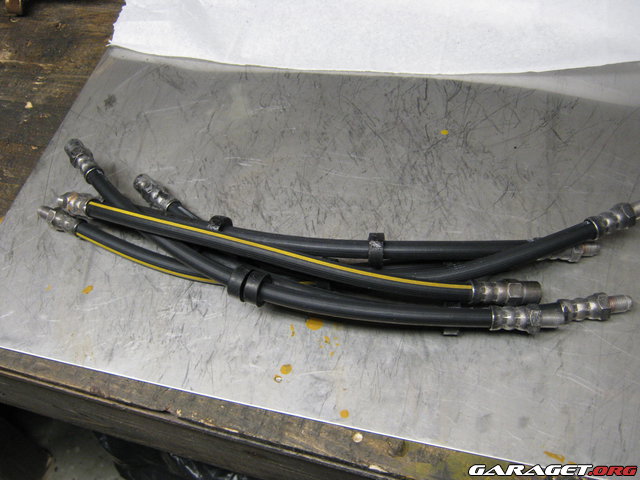

rengjorde mina slangar wink

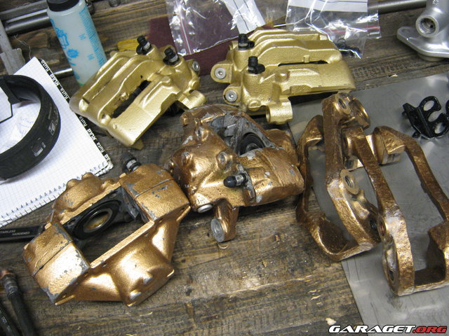

https://www1.garaget.org/gallery/images/183/182654/182654-00425c05216ec80557eceb275b2cb2bb.jpg
gjorde rent dessa. ska blästras o målas i veckan.
https://www1.garaget.org/gallery/images/183/182654/182654-671a1abb5b17ccff987e57c7d07c3402.jpg

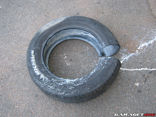

tog farväl av min gamla fälg som jag skrotade när skruven till oket lossna i höstas. men skroten tog ej emot fälg med däck. så då fick vinkelslipen hjälpa mej wink
https://www1.garaget.org/gallery/images/183/182654/182654-37190885d3f9c94b3965fe81ba888621.jpg
https://www1.garaget.org/gallery/images/183/182654/182654-1fdf2c9765a4a1db2fea07035bf5d9f0.jpg

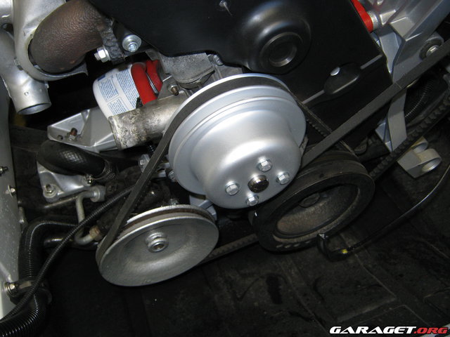

monterade tillbaka det nylackade remhjulet igen big_smile
https://www1.garaget.org/gallery/images/183/182654/182654-96761b1ef6d9737ce324ac69e4db25c7.jpg

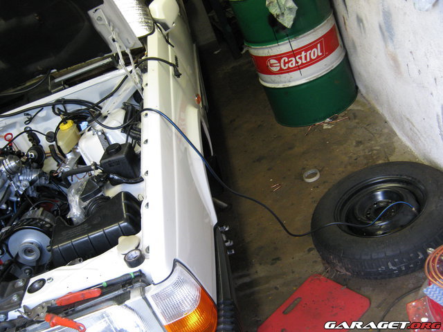

satte tillbaka alla fästen på kompressorn också. nu är den helt klar.
Blev ju förjävla bra big_smile
https://www1.garaget.org/gallery/images/183/182654/182654-1199c84677f6612b8ebb5e3609fb9675.jpg

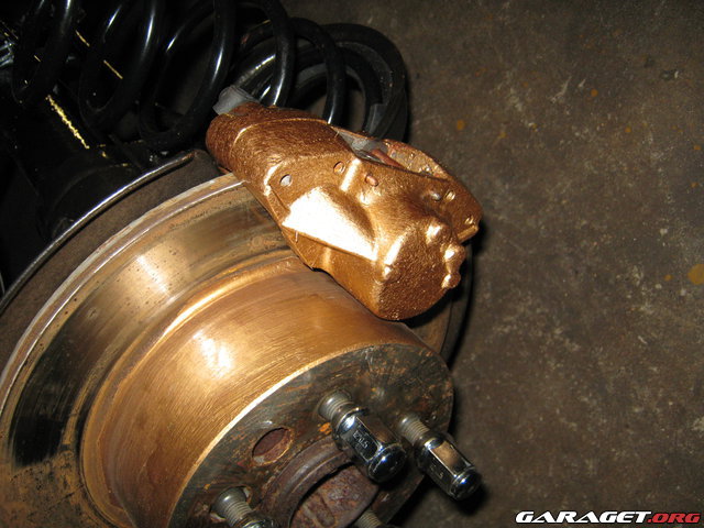

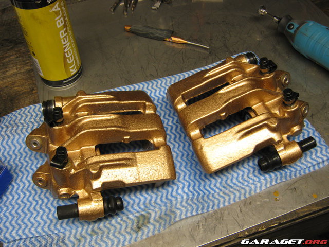

började matta ner bromsarna så man kan måla dem till veckan.
https://www1.garaget.org/gallery/images/183/182654/182654-1be75c783a3076e8df455ff29b66647c.jpg

Alla bromsoken är nu målade.
Skruvade först dit oken bak smile
https://www1.garaget.org/gallery/images/183/182654/182654-851300d770ba42c9562f936027c5c04b.jpg
Nu ska den ihop! big_smile
https://www1.garaget.org/gallery/images/183/182654/182654-a08b303faf43b1858b6555242be0bea9.jpg
titta va fin tongue
https://www1.garaget.org/gallery/images/183/182654/182654-820da792d9bf6d18e59ff26a8f756152.jpg

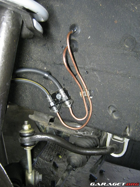

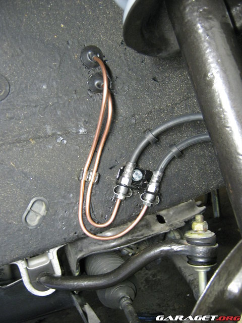

skruva tillbaka båda bromsslangs-hållarna fram wink
https://www1.garaget.org/gallery/images/183/182654/182654-22ee53a4b591a53690898bf2f9989085.jpg

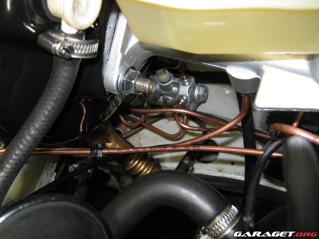

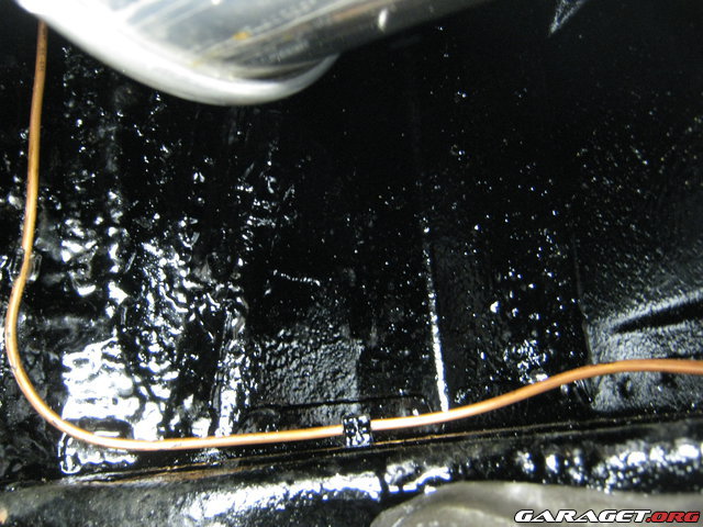

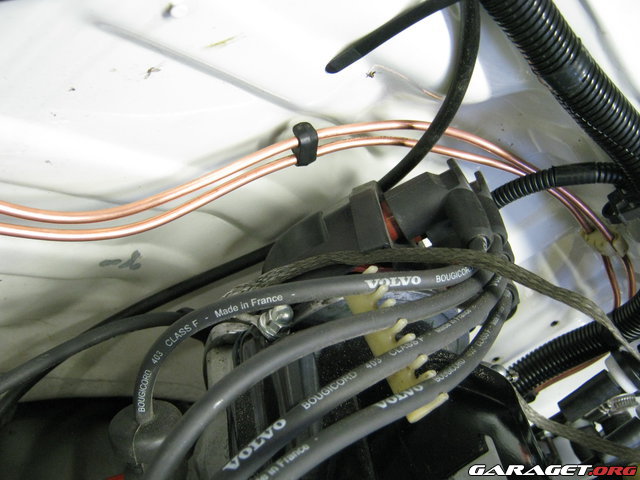

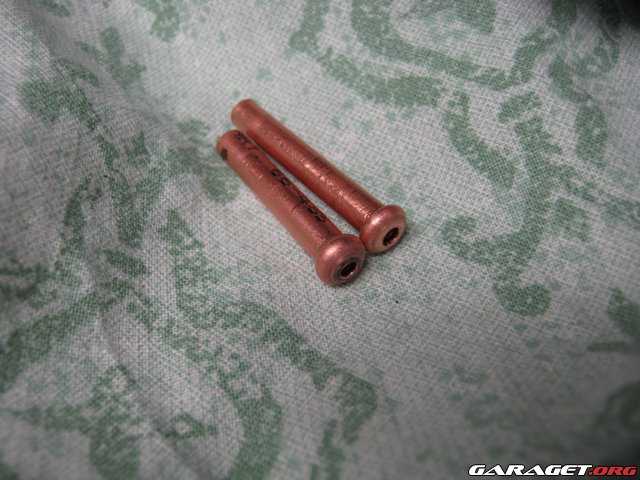

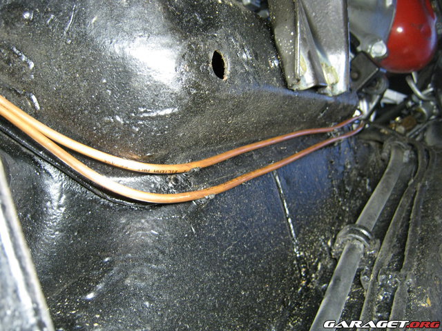

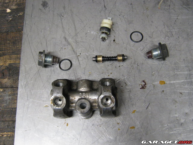

med fördelningsventilen monterad så drog jag nya rör bak big_smile För att vara första gången jag gör egna rör så blev jag himla nöjd big_smile
https://www1.garaget.org/gallery/images/183/182654/182654-2ab60601e07051014e423bc6bb3dc32f.jpg
https://www1.garaget.org/gallery/images/183/182654/182654-7d0fcac6ace9da7b645aec00b69c4b1c.jpg
https://www1.garaget.org/gallery/images/183/182654/182654-2f31e233dbc39cbb4bc9a1b4583429f8.jpg
https://www1.garaget.org/gallery/images/183/182654/182654-5cd78399adcf11536d193ae16f681ca9.jpg
hämtade nya tätningar mot torpedväggen till bromsservon och nya tätningar till bromsvätskebehållaren på volvo smile
https://www1.garaget.org/gallery/images/183/182654/182654-696f59a4444576f1f8f168b95d055be4.jpg
sedan samma dag kom en beställning också big_smile
Innehållande:

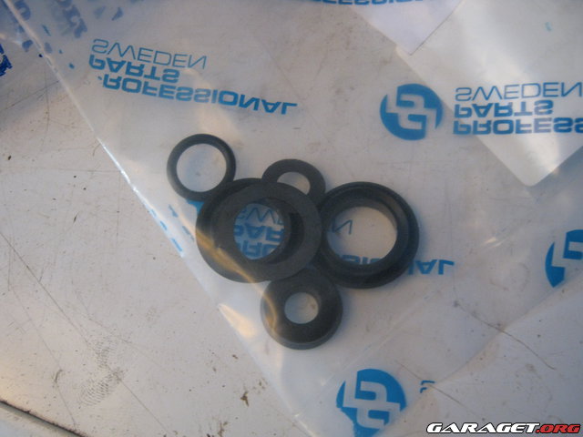

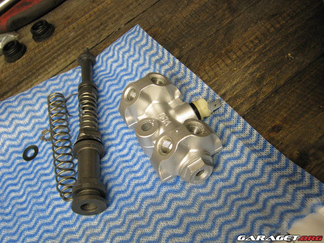

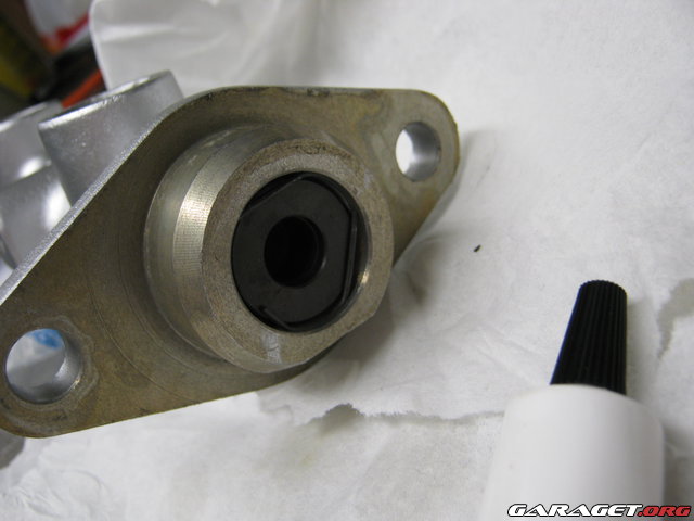

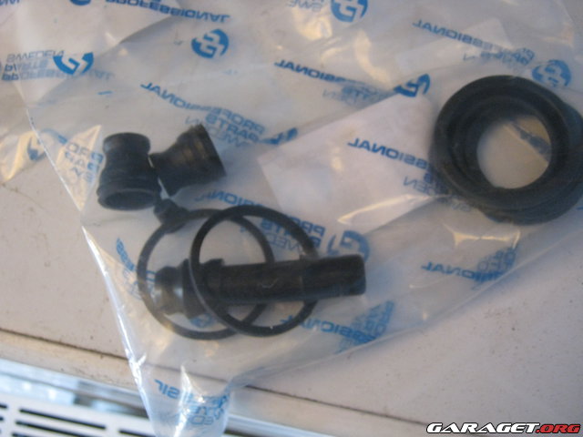

Nya tätningar till huvudbromscylindern
https://www1.garaget.org/gallery/images/183/182654/182654-049034a38e0b878504e793cd2c44cc0c.jpg
Och även en repsats till ena oket fram. Gick ju inte köpa ny damask någonstans till glidpinnen. Den förra gick ju sönder i höstas när skruven till oket lossna tongue
https://www1.garaget.org/gallery/images/183/182654/182654-f858de657931c035a329866d4bf51b88.jpg
Nya tätningarna till huvudbromscylindern monterade big_smile
https://www1.garaget.org/gallery/images/183/182654/182654-6570258aa0f6ebf91b5f6251cfa5ce49.jpg

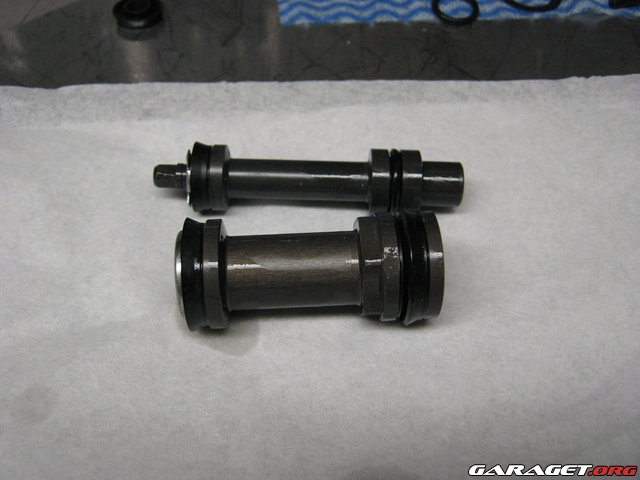

Kolvar o fjädrar monterade med varan igen smile
https://www1.garaget.org/gallery/images/183/182654/182654-e1031d71856a7860de6e5b2bcc5ce43c.jpg
så ja. då var hela paketet intryckt i sitt lila bo igen tongue
https://www1.garaget.org/gallery/images/183/182654/182654-c5ee29f059ab98e6bfe3581481087aa8.jpg

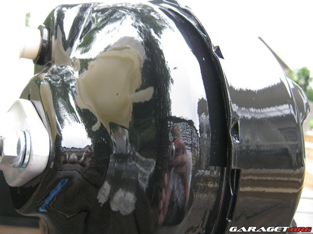

Skruvade tillbaka huvudbromscylindern på bromsservon igen. Givetvis var jag tvungen att bära ut det o ta en bild big_smile
https://www1.garaget.org/gallery/images/183/182654/182654-6a6a759176f61d59fcae5fe18e481949.jpg
Blankt o fint big_smile big_smile
https://www1.garaget.org/gallery/images/183/182654/182654-0eeedba8382492b5673d22d7348fda57.jpg

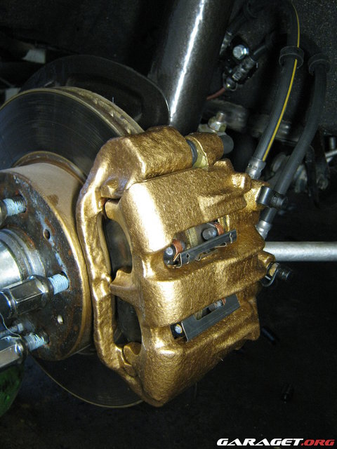

liten service av oken med nytt fett o grejer wink
https://www1.garaget.org/gallery/images/183/182654/182654-aba14376972c3d7d0412f48822a11966.jpg
sådär. båda två klara tongue
https://www1.garaget.org/gallery/images/183/182654/182654-820935e7f6c41de2fbf76be0c6d5db53.jpg
Monterade big_smile Denna gång med gänglåsning wink
https://www1.garaget.org/gallery/images/183/182654/182654-54c39a5882a3ea0d1768197cee2d9fe6.jpg

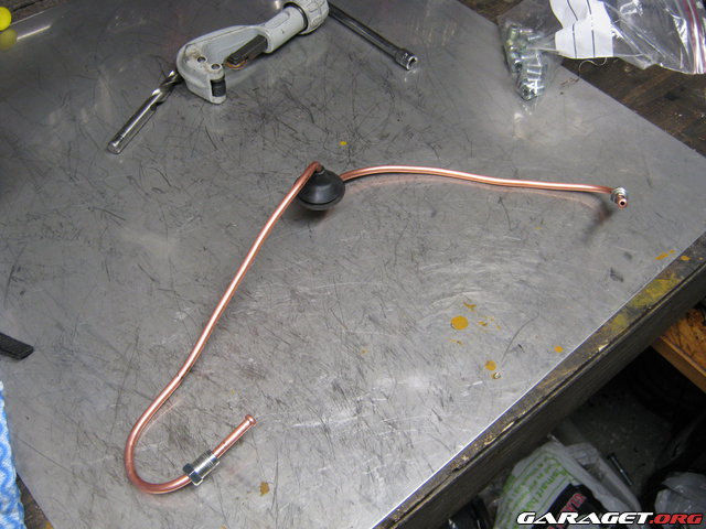

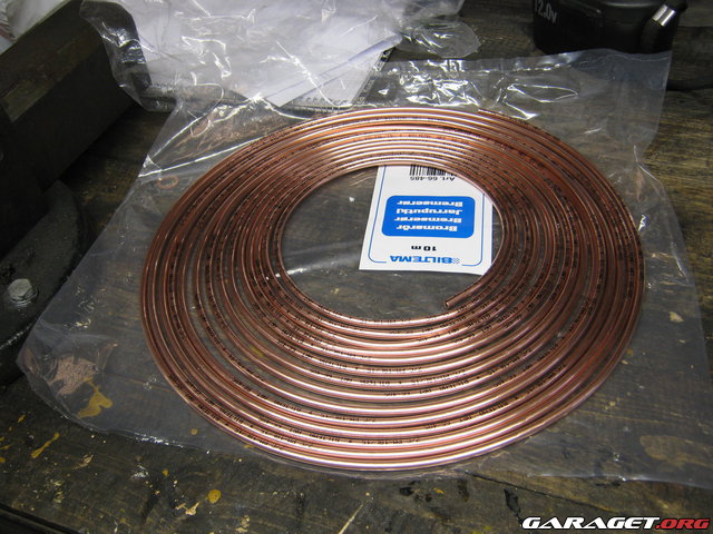

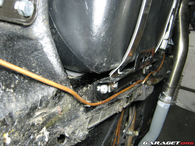

Trodde 10Meter rör skulle räcka ja. Drog till oken bak och från huvudcylindern till fördelningsventilen sen var det slut.
Så en sväng till biltema o köpa mer! big_smile
https://www1.garaget.org/gallery/images/183/182654/182654-49eba4632db1dc1ef5b2825064443a76.jpg
Rör till frambromsarna på G
https://www1.garaget.org/gallery/images/183/182654/182654-6748768ceb4214b83572800fd2889d03.jpg
Tog inga bilder under det jobbet men nu är iaf det klart big_smile
https://www1.garaget.org/gallery/images/183/182654/182654-68c22db46d486d2b86403307670e6d6b.jpg
var rätt jävligt o få till böjen på röret till övre slangarna på båda sidor men det gick till slut wink
https://www1.garaget.org/gallery/images/183/182654/182654-2eeb7ab9a75b406145c2d7aa9147bc72.jpg
Nya rör i motorrum cool
https://www1.garaget.org/gallery/images/183/182654/182654-76bc85894408ef0c9fabb5a3d9a2f1f5.jpg
Här var det minsann rörigt bland alla nya rör big_smile

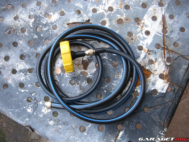

Köpte denna på Mekonomen till att lufta bromsarna. Aldrig sett innan så tänkte måste prova.
https://www1.garaget.org/gallery/images/183/182654/182654-caecf0ce5582aadd65e39a53be043171.jpg

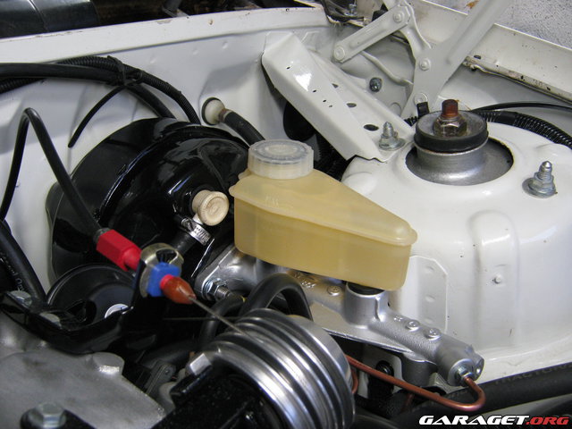

Då var det luftning på G. Loket på skruvat på bromsvätskebehållaren och sedan satte man slangen från loket i reservhjulet. FY FAN vad smidigt det var att lufta bromsarna med denna uppfinning!! big_smile
https://www1.garaget.org/gallery/images/183/182654/182654-5006b9509e4a9a7296c8cc9ad8a4d854.jpg

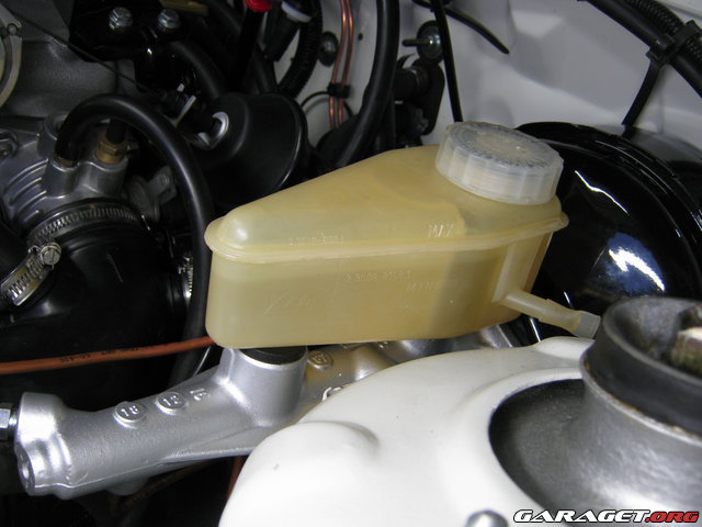

Luftat o klart, slog i vätska så nivån ligger mellan max o min. Och allt var även tätt! big_smile Läcker ingenstans. För att vara första gången är jag jävligt nöjd.
Såhär såg det förresten ut med nymålat bromsservo och cylinder. Mycket bättre än innan big_smile
https://www1.garaget.org/gallery/images/183/182654/182654-998339da99fe9be36406d950d737d88d.jpg
Knappt det går att se nivån i den rena porriga behållaren nu big_smile

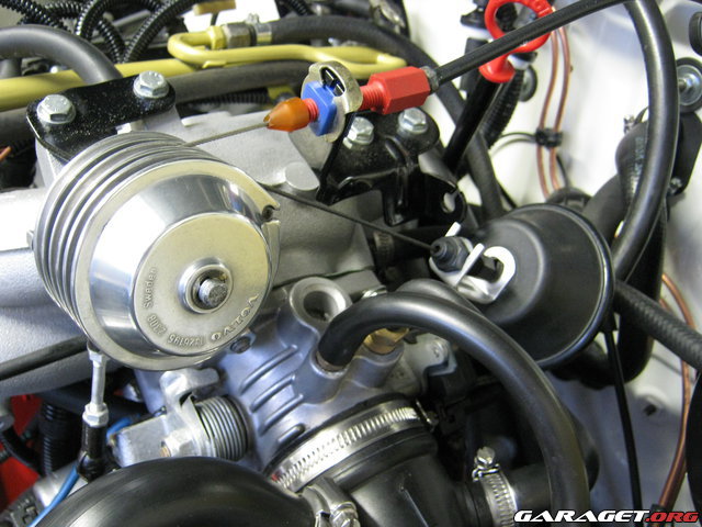

Monterade även dit resten av farthållaren förresten big_smile Så nu är det klart.
https://www1.garaget.org/gallery/images/183/182654/182654-4cf11d0efe8d43d628c7716bd73416ab.jpg
vakuumpumpen till farthållaren tongue
https://www1.garaget.org/gallery/images/183/182654/182654-8baf51e6ec94b03afb4eff2dfce6289f.jpg

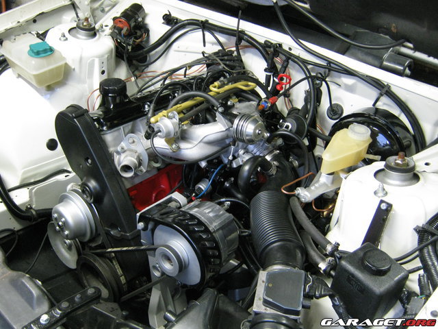

Kan la bjuda på en liten helhetsbild på maskinrummet nu när det fula bromsservon är fixad smile
https://www1.garaget.org/gallery/images/183/182654/182654-1d8e613a0588dd12461f5a2b014ba295.jpg
va en sväng på volvo igår också förresten o hämta nya såna där bussningar som ac kompressorn ska sitta i
https://www1.garaget.org/gallery/images/183/182654/182654-31f885b3a6dde46348f44b619c1069e1.jpg

Bromsservon blev attan så blank.
Snyggt jobbat!
6 740 Inlägg
12 juli 2015
#5412
Snyggt jobbat!
Ja det blev förvånansvärt blankt och fint big_smile
Tackar smile

Jag hade då aldrig tagit gänglåsning till broms-okets skruvar..
Men men.. Jag hoppas ju också att du momentdrar allt till de moment som tillverkaren angivit wink
Annars hade de varit lite fel.
Ser riktigt bra ut! gillar i vanliga fall inte 740 eftersom alla gör samma tråkiga saker med dem, men när nån lägger tid att totalt renovera, då är de mer intressant! smile
Jag hade å andra sidan under inga omständigheter lämnat bort gänglåsning på det stället, det är jävlig att lossa bultarna sen men det är nog en större katastrof om hela oket lossnar men det är jag det, anda får göra som dom vill ☺
