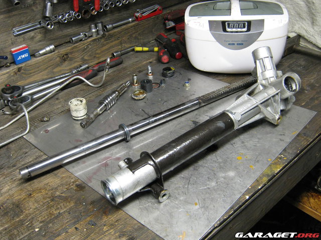

styrväxeln bortplockad o redo för renovering big_smile
https://www1.garaget.org/gallery/images/183/182654/182654-25a1967733a1736096447cd70cba0990.jpg

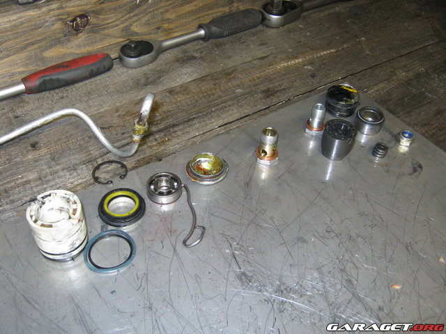

tänkte ta en hel del bilder när jag plocka isär den men blev inte så många som tänkt då jag körde fast för jag visste inte riktigt hur man fick isär den tongue

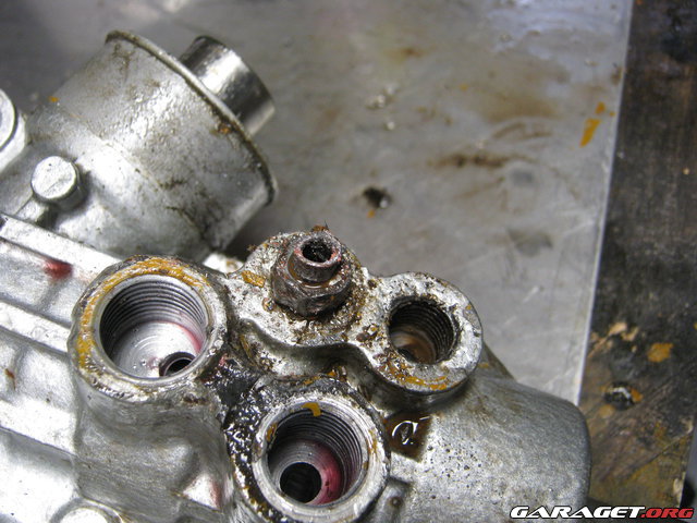

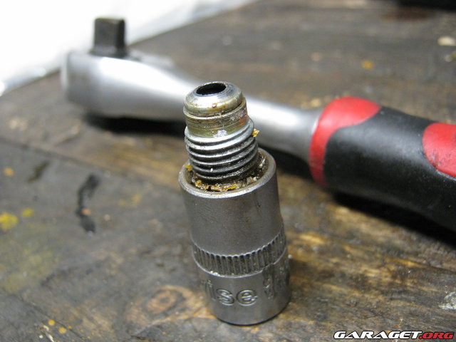

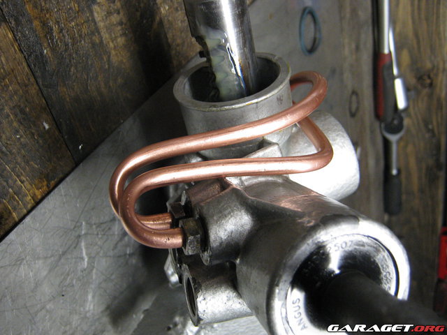

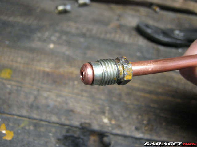

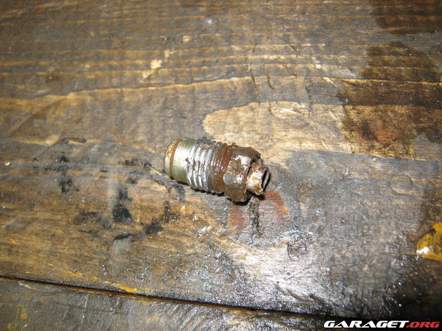

plockade dän dom gamla rören. Givetvis var det en nippel som blev lite rund. så fick kapa av röret ovanför nippeln
https://www1.garaget.org/gallery/images/183/182654/182654-406228b4cebfacc19ed442eb6a3b214b.jpg
sen knacka jag på en hylsa, då släppte den jäveln
https://www1.garaget.org/gallery/images/183/182654/182654-27f0b0f127b8a9eebd85a048d7d7bf57.jpg
misshandlad o fin smile
https://www1.garaget.org/gallery/images/183/182654/182654-890d0538ce8530c549f2456f9af47c42.jpg

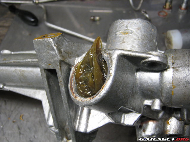

oj här var det väl infettat minsann wink
https://www1.garaget.org/gallery/images/183/182654/182654-a9b454b36ce8b8ab44742f99809c7531.jpg
en mutter tittade fram tongue
https://www1.garaget.org/gallery/images/183/182654/182654-89d35c9bcafe4608bda0da4fbdcd8361.jpg

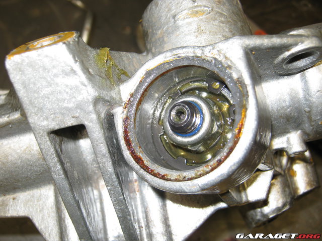

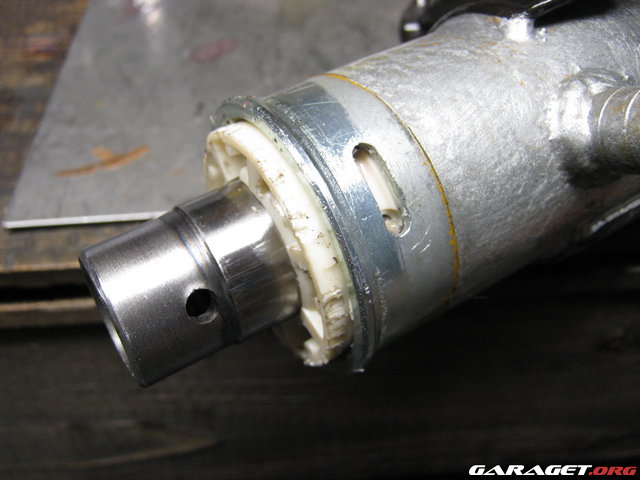

sen blev det inte mer bilder på demonteringen.

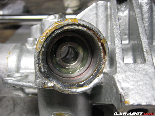

Efter mycket fundering o googling så var den iaf isär tongue
https://www1.garaget.org/gallery/images/183/182654/182654-c98b7ad8188ccaf960cd262c0f477f59.jpg
gamla jävla tätningar o mög
https://www1.garaget.org/gallery/images/183/182654/182654-d6bf7fddd9ea23f90cee56b4023afce7.jpg
nytvättade delar big_smile

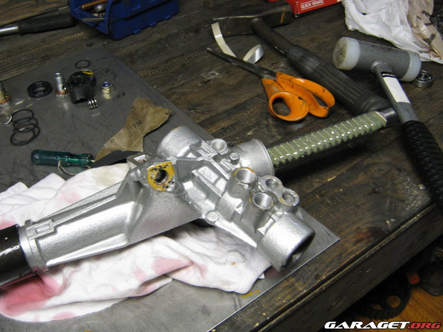

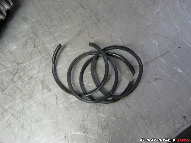

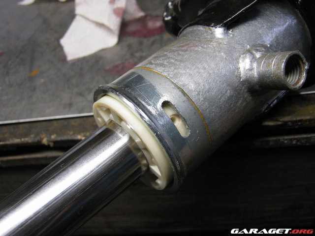

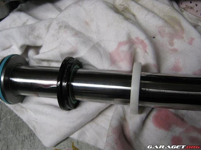

sen kom man ju till dessa teflon tätningar. Dom fick man absolut inte ta bort stod det i boken. men det hade jag ju redan hunnit göra innan jag läste det tongue
https://www1.garaget.org/gallery/images/183/182654/182654-0b80689452d589410d67e9297c294926.jpg
prata ju som sagt med en hydraulfirma angående dessa tätningar. Dom kunde tyvärr inte fixa några nya.
Så dom tyckte jag skulle testa med ett par O ringar i samma storlek som teflon-ringarna.
Och så blev det. Köpte 4 st o ringar o monterade o hoppades på det bästa.
https://www1.garaget.org/gallery/images/183/182654/182654-808ed247617ff1b803dd9cd10e33c988.jpg
gamla teflonskiten wink
https://www1.garaget.org/gallery/images/183/182654/182654-76d1bfc9408500d02334e40f7adc3d77.jpg

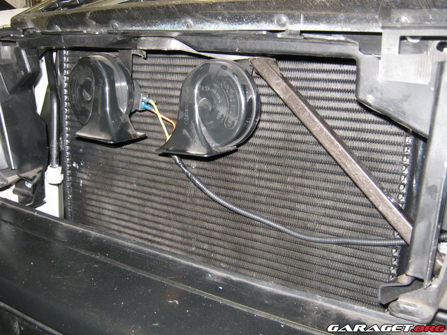

Monterade kondensorn tongue
https://www1.garaget.org/gallery/images/183/182654/182654-28c554baf88f1036aefe491baa0a8344.jpg

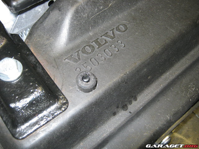

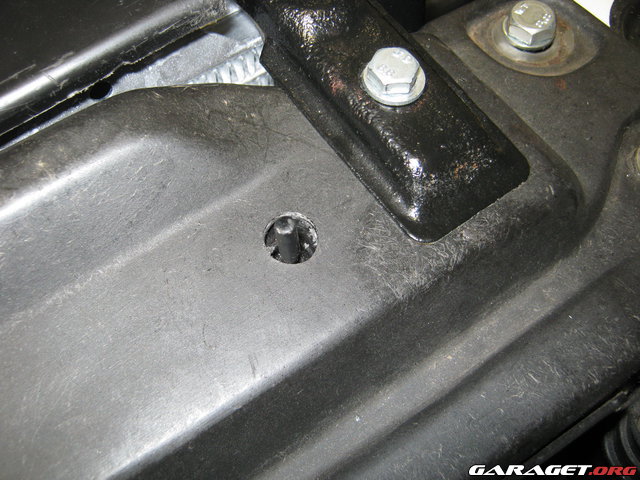

sitter kondensorn såhär original också? Fick med en lapp där det stod att man skulle borra 2 hål i övre kylarbalken sedan skulle det ligga gummin emellan.
https://www1.garaget.org/gallery/images/183/182654/182654-f80434b26e4cb30ff892768ea36d47aa.jpg
dock saknades ju gummit till ena sidan så får köpa en på volvo när de kommit tillbaka från semestern smile

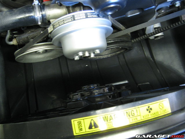

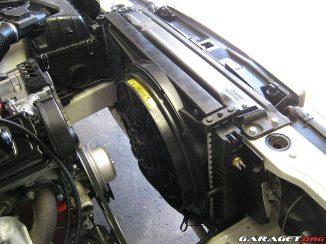

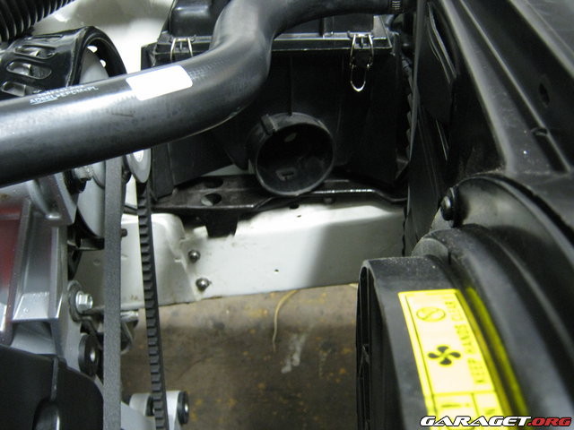

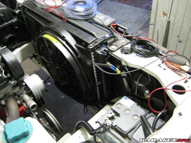

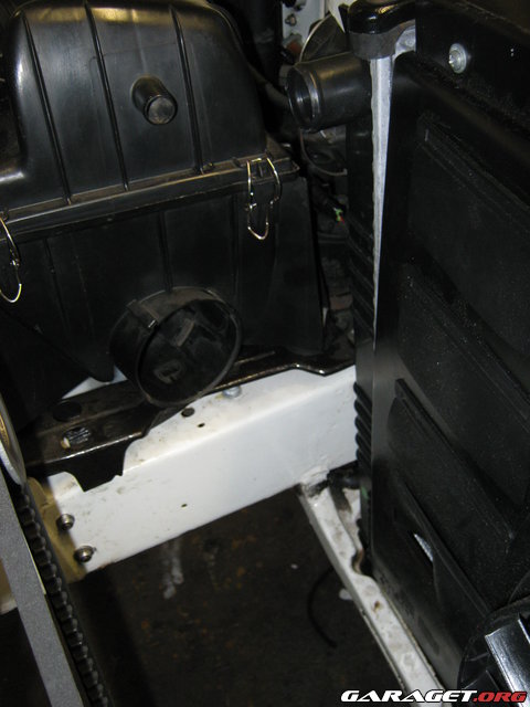

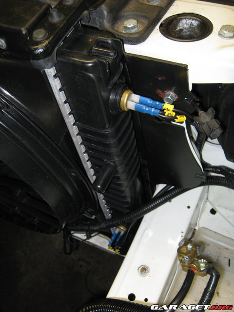

Nya kylet o elfläkten monteras också tongue
https://www1.garaget.org/gallery/images/183/182654/182654-2d8d7d9dc1ff7ccb0bc81da03ed83700.jpg

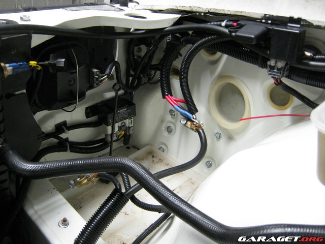

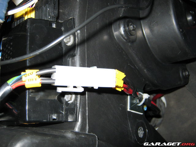

kopplat in alla givare smile
https://www1.garaget.org/gallery/images/183/182654/182654-348cf1a63ec60cfda2875235fc033742.jpg

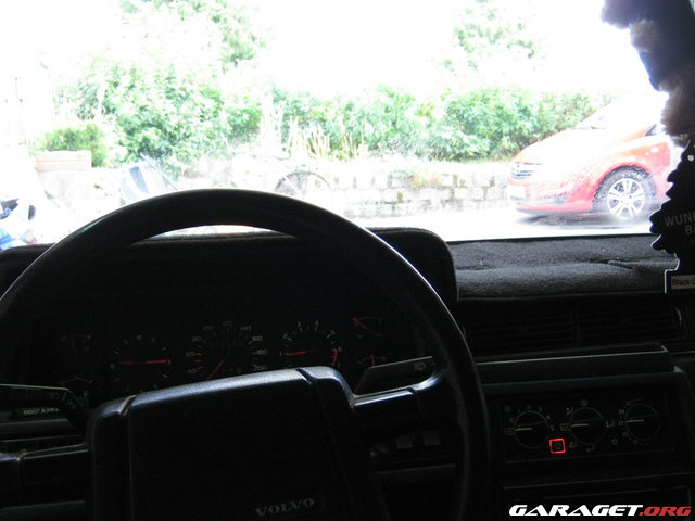

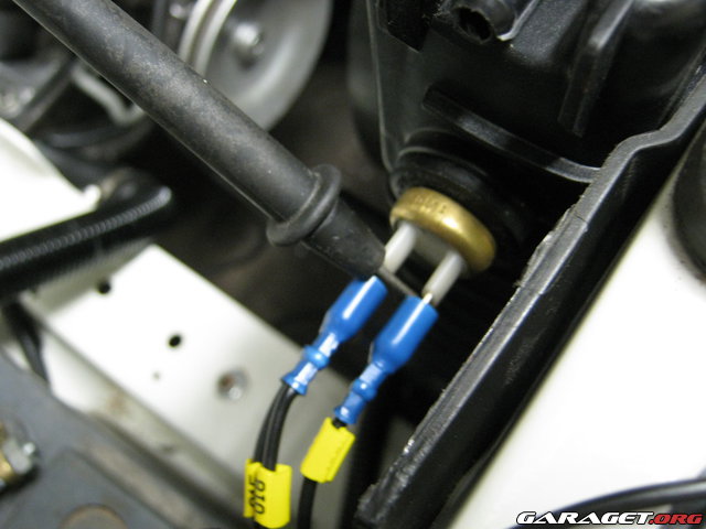

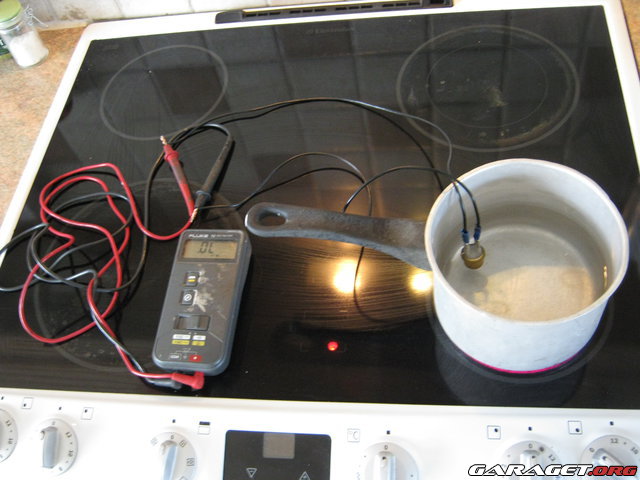

sedan provkörde jag den...
https://www1.garaget.org/gallery/images/183/182654/182654-86e0aa957e3b8cfc55460b1b16675ca1.jpg
genom att bygla vid termogivarna. o det funkade.
https://www1.garaget.org/gallery/images/183/182654/182654-7ee900ecbe0ae7c03e02222666d09feb.jpg
Provade idag hur den funkade med vatten i när motorn gick på tomgång.
Och det funkar inte riktigt som jag vill. Givaren för lågfart är monterad högst upp i kylet och givaren för högfart är monterad längst ned. Och lågfarten startade aldrig när bilen stod på tomgång. det var endast högfarten som startade och gick ca 7 sekunder med ca 4 minuters mellanrum. Jag vill ju att låg ska starta först och om den inte räcker till att kyla så ska hög gå igång.
vad har jag gjort fel? har jag satt givarna på fel plats? eller är det så att lågen kanske ska vara kopplad på nedre givaren o hög på övre?

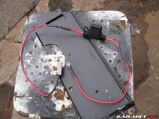

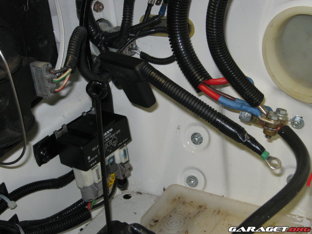

och här gjorde jag ett kontaktstycke för elen till fläkten samt kompressor.
https://www1.garaget.org/gallery/images/183/182654/182654-947dcc5c296f8198b1b2d376ec542c06.jpg

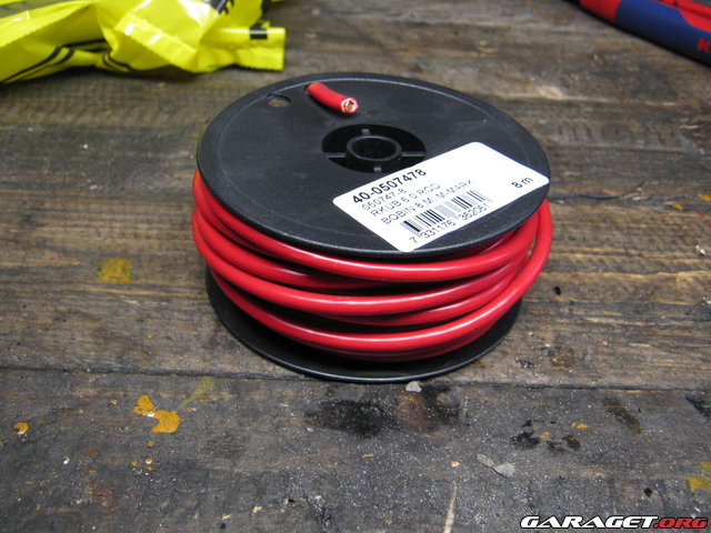

dock såg det så fult ut när strömkabeln till fläkten hängde på detta vis.
https://www1.garaget.org/gallery/images/183/182654/182654-72d3afeeb7c106c31815ce060bc76c64.jpg
så jag inhandlade lite kabel...
https://www1.garaget.org/gallery/images/183/182654/182654-dc4b4e6f761dcf50b3d35e6f878fcec1.jpg
och förlängde big_smile
https://www1.garaget.org/gallery/images/183/182654/182654-75c1d4c15a9520b86139958177b98ce3.jpg
så ja. mycket bättre cool
https://www1.garaget.org/gallery/images/183/182654/182654-b50888a80735ca79e6e196c393a5ba97.jpg

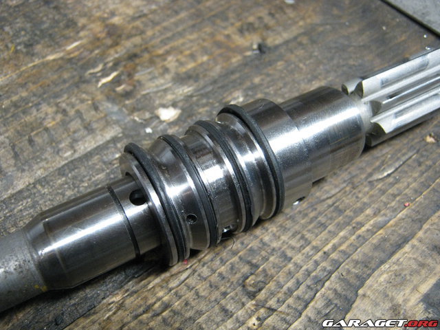

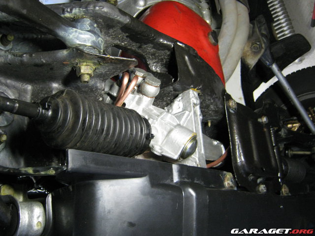

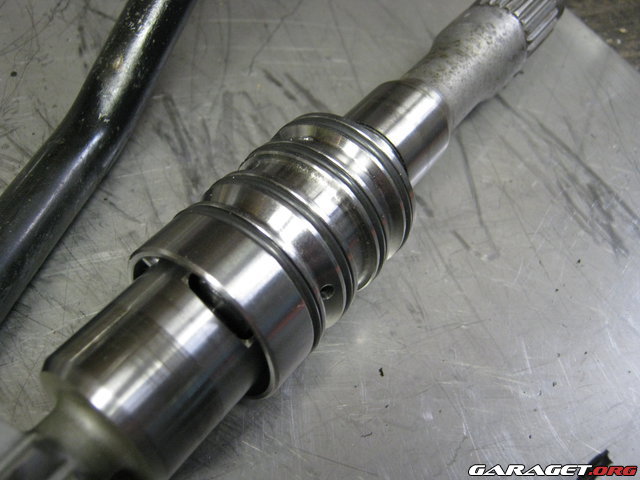

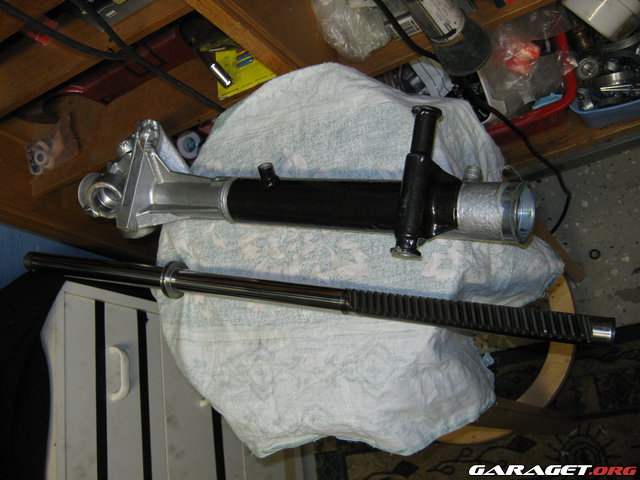

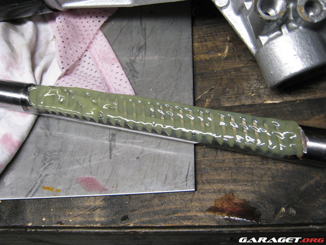

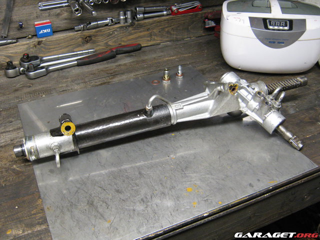

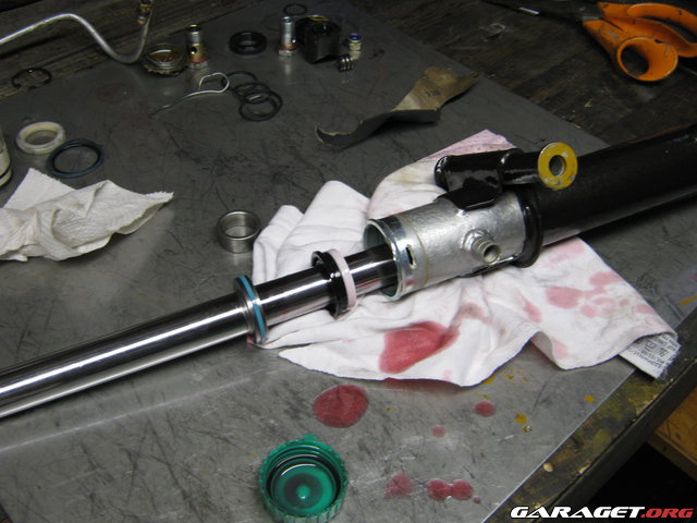

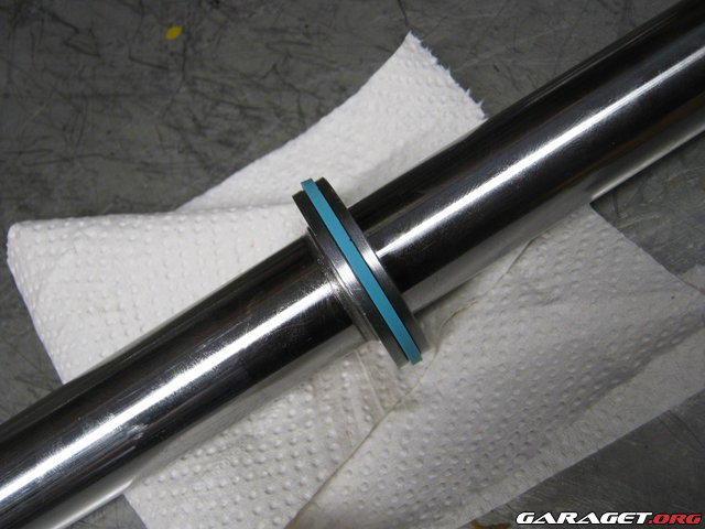

Montering av styrväxel.
Ny kolvtätning samt teflon ring monterad tongue
https://www1.garaget.org/gallery/images/183/182654/182654-cfa9fe084d3f7bdc1770454a5bbb459d.jpg
nytt lager för pinjongen. infettat o fint big_smile

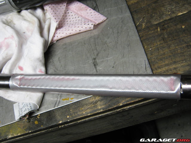

https://www1.garaget.org/gallery/images/183/182654/182654-1394972ad3982b6502193a4e60275c04.jpg
inoljad tejp för att inte skada de nya cylindertätningarna eller va dem nu hette tongue
https://www1.garaget.org/gallery/images/183/182654/182654-34267c5eda206339148aff0b28f0fc83.jpg
tätningarna på wink
https://www1.garaget.org/gallery/images/183/182654/182654-10bd571433e1ba8ee6551dba4469eca4.jpg
sedan lägger jag rikligt med styrväxelfett på kuggarna smile
https://www1.garaget.org/gallery/images/183/182654/182654-9ce603bafa3effd9df5d8c51205578bb.jpg
och så trycker vi in kuggstången försiktigt
https://www1.garaget.org/gallery/images/183/182654/182654-8a75b7a38d91d8bddfb7384dddbf5d10.jpg
sedan trycker man in den i bott och knackar lite försiktigt på den tills man ser genom ena hydraulrörs-hålet att dem inte cylindertättningarna hamnat rätt tongue
https://www1.garaget.org/gallery/images/183/182654/182654-88b6d05954568b878f8e55e5350a7e9b.jpg
sedan monteras den yttre tätningen. den låser man på plats genom att trycka i en tråd (som ingick i satsen) i hålet på plasthylsan som synes
https://www1.garaget.org/gallery/images/183/182654/182654-284de6bbaa8f05932d718017f97356a6.jpg
sedan snurrar man hylsan tills dess att trådens ände försvinner in i glipan eller hur fan man nu ska säga tongue
https://www1.garaget.org/gallery/images/183/182654/182654-fb86db454841ce6c98aaf7d197c86817.jpg
Sedan monterade jag pinjong med nya tätningar o så men tog tyvärr inga bilder på detta.
Men nu ska jag göra nya hydraulrör big_smile
Dock verkar det vara nån jävla special nippel. Autoexperten sa att det var m12x1.5 så jag köpte ett par sådana. Men det var ej samma gängor på den och så var dem för stora i diameter.
Åkte till mekonomen o dom sa att det är nån special som dom ej kunde ordna.
Så jag använde dem gamla smile Stal en nippel från en annan styrväxel jag har liggande som fick ersätta den som tog lite stryk tongue
Jag mätte nippeln & gängorna o fick fram att det är M11 x 1.25
https://www1.garaget.org/gallery/images/183/182654/182654-1fa9ff2e8b5e1ffb3ed513337dcafbf6.jpg
då var den färdig big_smile
https://www1.garaget.org/gallery/images/183/182654/182654-5d990299e7641d09390c0c803dd20282.jpg
nya rör cool
https://www1.garaget.org/gallery/images/183/182654/182654-74b88e072d1377f19bd3ccae182168dd.jpg
monterad igen tongue
https://www1.garaget.org/gallery/images/183/182654/182654-3d4cf46fd20d0b95fe5fc98de979185b.jpg
nytvättade skyddsplasten också monterad.
https://www1.garaget.org/gallery/images/183/182654/182654-1f4980a9c56cfcf14de3b36f0f0d1d30.jpg
sedan hade jag igång bilen o luftade medan den fortfarande var uppallad.
efter det så hissa jag ner den på backen.
https://www1.garaget.org/gallery/images/183/182654/182654-3ca61986388e5bfae9dd76e940f6a431.jpg
sedan intog jag position bakom ratten. och nu var det dags att se om servon funkar.
OCH DET GJORDE DEN!!!!!!!!! big_smile big_smile big_smile Fyfan va gott cool

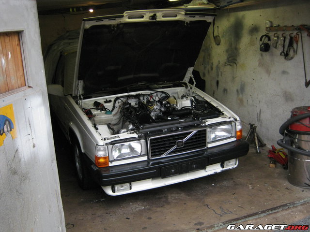

var ju tvungen att ta bort friskluftsintaget till luftboxen nu när jag satt dit det långa kylet. Gör det nånting om man har det såhär eller kan man göra ett nytt "intag" ett snyggt vis tro?
https://www1.garaget.org/gallery/images/183/182654/182654-bff1b2ada5218c762ea9ec0c977c0789.jpg
https://www1.garaget.org/gallery/images/183/182654/182654-6e43f0edfcbd12026bc9cb91a678d5f3.jpg

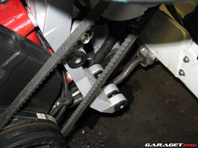

Tryckte dit nya gummibussningar till ac kompressorn smile
https://www1.garaget.org/gallery/images/183/182654/182654-b7586998b0de7e9606aac9aca5d0bd1a.jpg
Avslutar med en bild på det gamla maskinrummet big_smile
https://www1.garaget.org/gallery/images/183/182654/182654-d11d1d33d161c3a83bf407da4a83aeee.jpg

Nu har jag provat givaren för lågfarten.
https://www1.garaget.org/gallery/images/183/182654/182654-8a193914a0dd32c5d5182b5648ef2117.jpg
Den sluter precis innan vattnet är påväg att börja koka.
Provade givaren till högfarten och den slöt också innan vattnet var påväg att börja koka upp. Så givarna funkar ju smile
nu när jag tryckte tillbaka dem i kylaren så skiftade jag däremot plats på dom. Tänkte att den ena kanske är lite känsligare än den andra och sluter lite tidigare. Jag ska prova o se hur det fungerar imon.
Nu ska jag åka o svetsa rost åt en kompis! tongue

Bilden på motorutrymmet inifrån garaget gav mig den här "nybils-känslan" allt är blankt och fint, sjukt att detta är en 27 år gammal bil!!

En liten textupdate såhär på natten tongue
Idag har jag fått elfläkten att fungera som jag vill.
Jag skiftade plats på sladdarna till givarna. Så nu går lågfarten på den nedre givaren och hög på den övre.
Så nu går låg farten igång först och om den inte räcker till så går högfart igång.
När nedre givaren startade lågfarten ryckte jag loss ena kabeln från givaren så att fläkten stannade. sedan tog det kanske 30 sekunder då startade den övre givaren högfart. Efter ca 10 sekunder med högfart så "släppte" den övre givaren och fläkten växlade då ned till lågfart som den gick på ca 5 sekunder innan nedre givaren "släppte" Dock gick högfarten aldrig igång på "automatiken" när jag stod i garaget. Utan då klarade lågfarten kylningen tongue
Sedan startade även ECC reglaget lågfarten också.
När snöflingan är intryckt, bilens hastighet är under 15km/h och insugsluftens temp vid kupéfläkten är 28 grader varm så startar ECC fläkten och låter den gå tills bilens hastighet passerat >50km/h eller att insugsluften sjunkit till 24grader. smile Detta gör ecc:n dock endast om snöflingan är intryckt (aktiverad kylanläggning)
