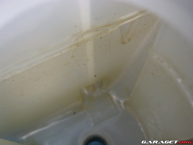

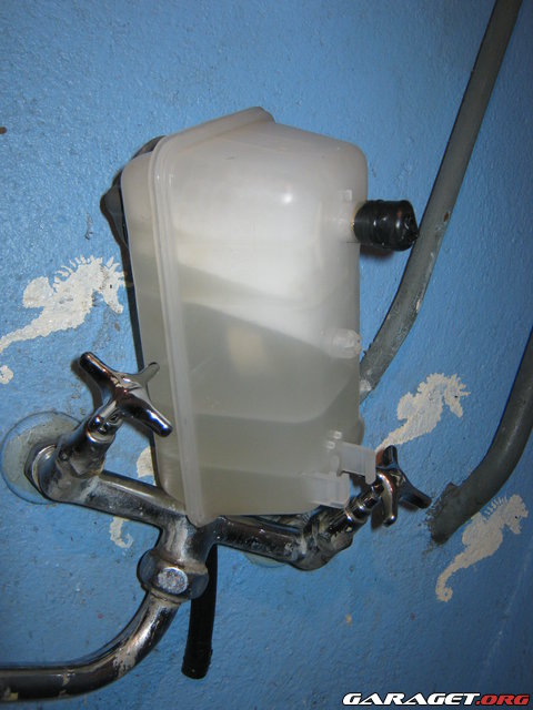

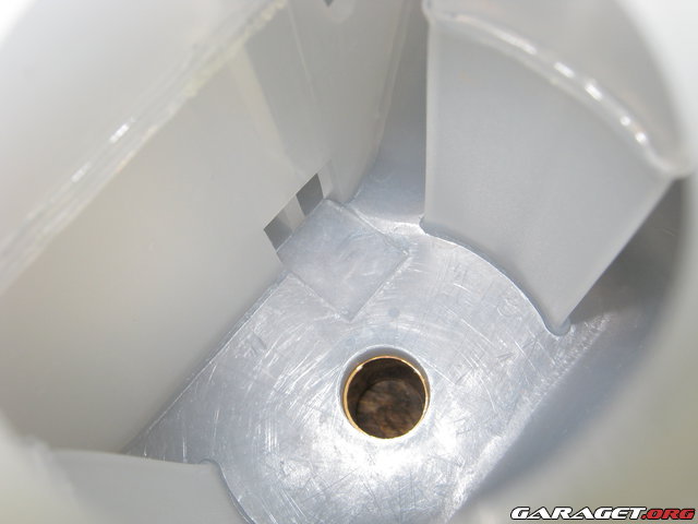

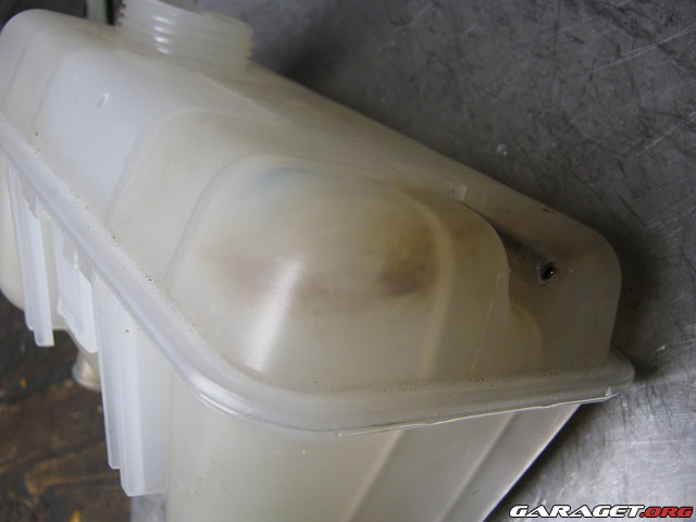

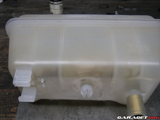

Gjorde rent expansionskärlet som blitt så skitigt tongue
Före
https://www1.garaget.org/gallery/images/183/182654/182654-9165891602a1900ff2a81ecca604459f.jpg
https://www1.garaget.org/gallery/images/183/182654/182654-215c51d9eb1a0eb6f034eab4266eadc7.jpg
https://www1.garaget.org/gallery/images/183/182654/182654-f8897811db15a542389a916d47af964a.jpg
Såhär fick det ligga några dagar med rengöringsmedel i smile
https://www1.garaget.org/gallery/images/183/182654/182654-b1d62d9a025848e17da7794e9d555e05.jpg

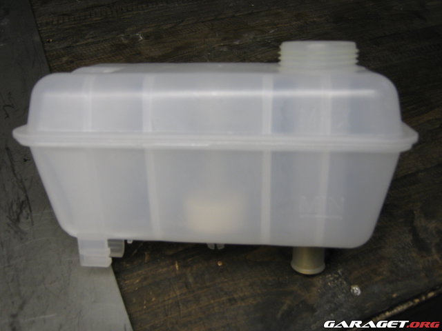

Efter.
Som nytt big_smile
https://www1.garaget.org/gallery/images/183/182654/182654-75cccfc61ceb1d135eb82a3d20c628e1.jpg
https://www1.garaget.org/gallery/images/183/182654/182654-491429176bca1f0d71bd41474acfc320.jpg

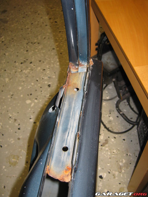

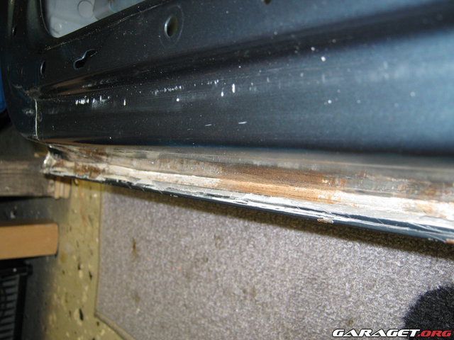

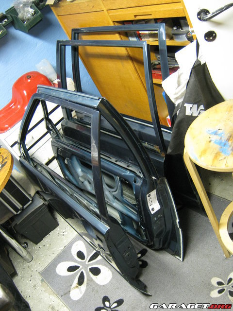

sedan så skrapade jag bort allt kitt på de nya dörrarna för att kolla efter rost.
https://www1.garaget.org/gallery/images/183/182654/182654-655d435ea98a54874b6bda9c2a42c247.jpg

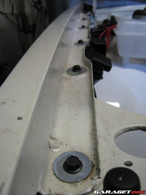

Ena bakdörren var det lite på i nederkant som måste fixas. hittade även nån fläk bakom kittet på de andra dörrarna som ska fixas.
https://www1.garaget.org/gallery/images/183/182654/182654-5320e1946386a725518d349d696bb0ad.jpg
här var det lite på båda bakdörrarna också.
https://www1.garaget.org/gallery/images/183/182654/182654-9ea4ed18acda52e46e88fbee0bdb3f07.jpg
hittade även rost i en skarv inne i en av dörrarna. lär få kapa upp här o svetsa dit en ny bit tror ja smile

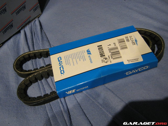

Inhandlade en rem till ac kompressorn tongue
https://www1.garaget.org/gallery/images/183/182654/182654-3599055b7abbb9ac2a69ad3c87a8a94d.jpg

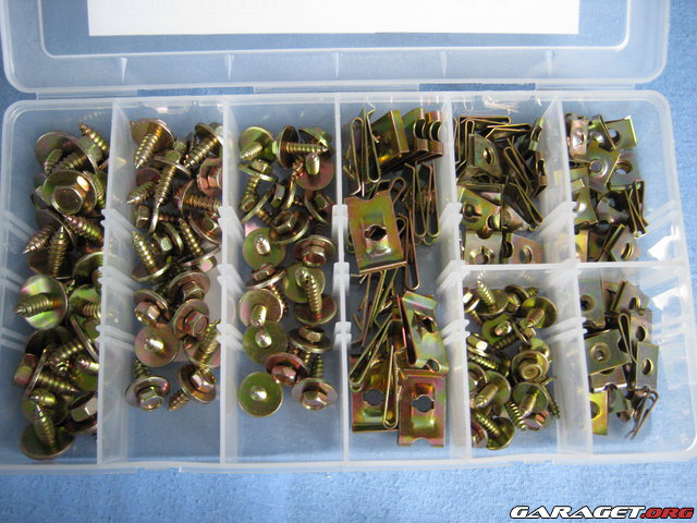

Köpte en sats med lite skruvar också big_smile
https://www1.garaget.org/gallery/images/183/182654/182654-ab2d4bbd7fe253c5c329367e31b7a26a.jpg

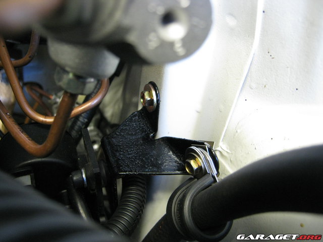

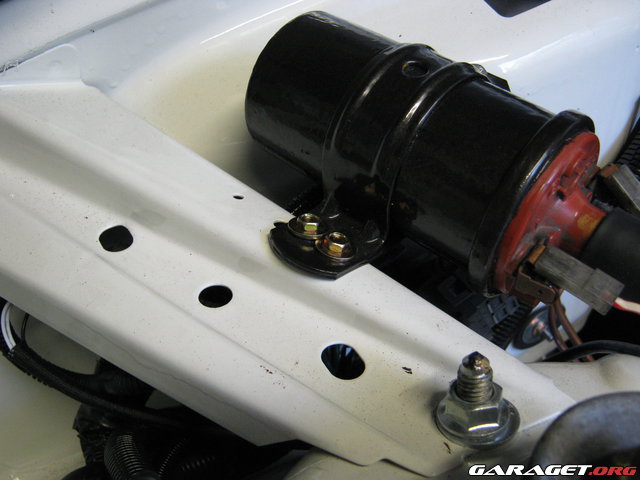

Bytte lite skruv i motorrummet mot dem på bilden ovan.
före
https://www1.garaget.org/gallery/images/183/182654/182654-a8eb9219b05cb07258182edc6c245572.jpg
Efter big_smile
https://www1.garaget.org/gallery/images/183/182654/182654-b02b9c5ed414233e3eb9066ae6566ea4.jpg

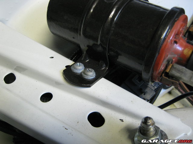

https://www1.garaget.org/gallery/images/183/182654/182654-e4500b76e062564307f2a7b0ec6a2ae3.jpg

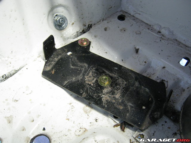

lite nya här också big_smile (ja vet det är skitigt här. ska ta tag i det när jag e klar med bilen)
https://www1.garaget.org/gallery/images/183/182654/182654-0c9dd3d1376536ad801cb7a9cb8aaad3.jpg

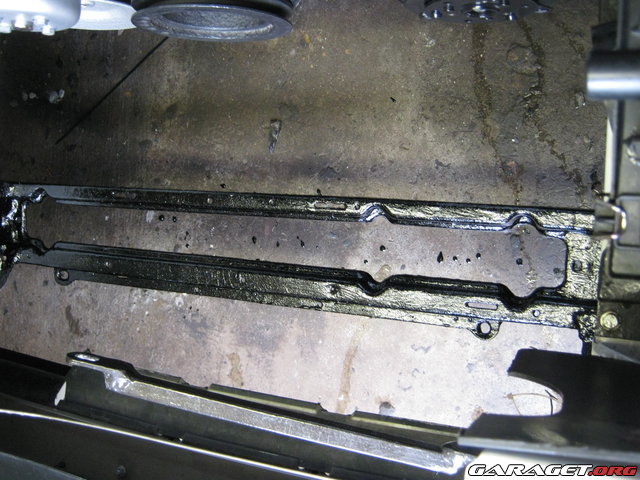

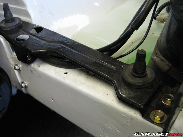

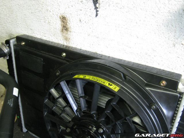

rostskyddade kylarbalken smile
https://www1.garaget.org/gallery/images/183/182654/182654-1f5bb533a8463f650c5d20659803482a.jpg

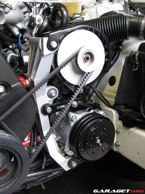

monterade ac kompressorn, dock när jag monterat den så kom jag ju på jag glömt mäta magnetkopplingens spel. så det lär jag göra också.
https://www1.garaget.org/gallery/images/183/182654/182654-2215694f83592c27bb413fe7870a1f18.jpg

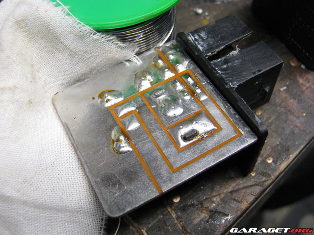

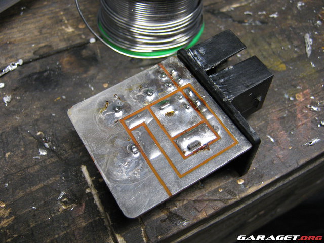

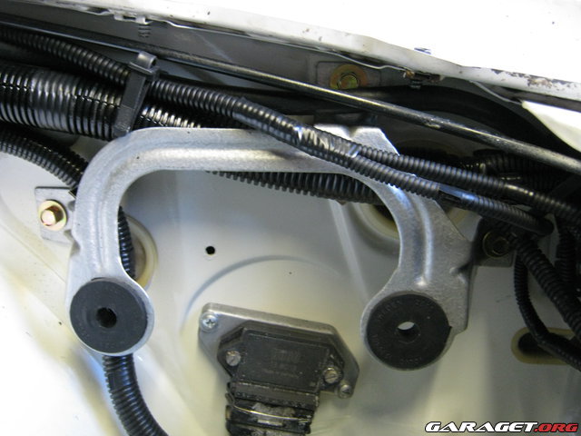

fick för mej att inspektera spridarrelät. var nån dålig lödning i det så lödde om alla smile
Före
https://www1.garaget.org/gallery/images/183/182654/182654-94ecd015f7502251ada3c059955a81f2.jpg
O efter.
https://www1.garaget.org/gallery/images/183/182654/182654-e0c19823c410d0e9e9b640e4e517c0f4.jpg

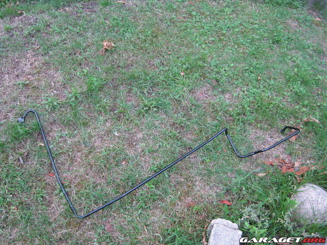

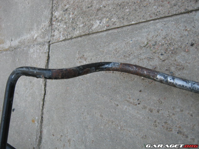

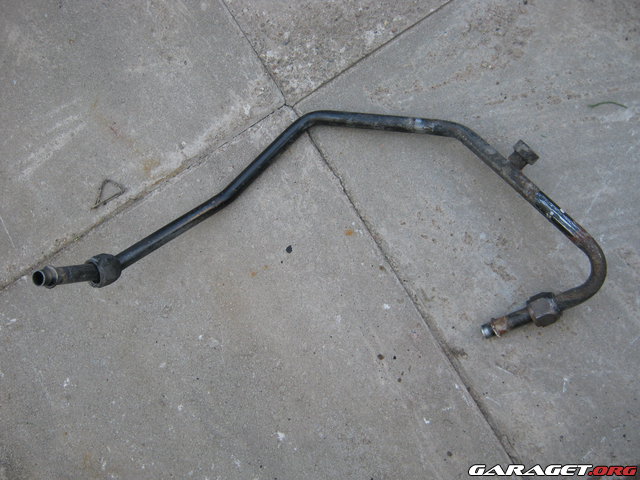

Dessa bilder är från denna veckan. Började ju jobba i måndags så då kunde jag ta tag i kylanläggningen big_smile

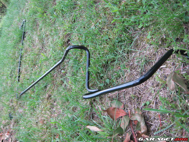

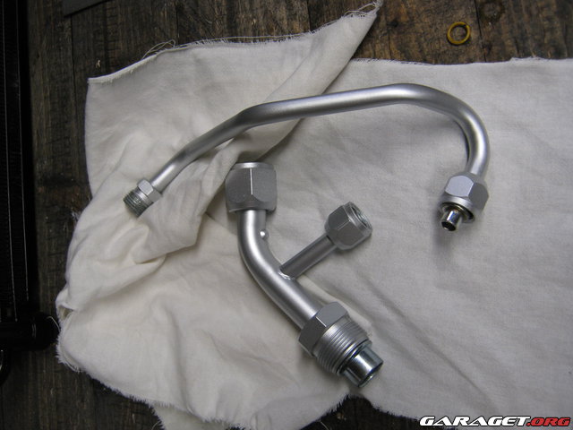

Blästrade o lackade rör big_smile
https://www1.garaget.org/gallery/images/183/182654/182654-bf97d9af23c596c87d9fd5e15f078fb2.jpg

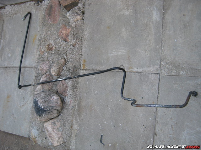

mera rör som blästrades. Före
https://www1.garaget.org/gallery/images/183/182654/182654-84ae87693434eeddb6b83b3fe87e17cf.jpg
https://www1.garaget.org/gallery/images/183/182654/182654-6df5e6ddf1a6709e14eb27cf728817a7.jpg
https://www1.garaget.org/gallery/images/183/182654/182654-b0b7dc13b2145831b2a3e6704dfa675c.jpg

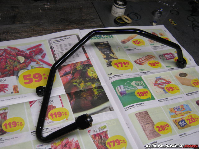

Rören blästrades o lackades med sprutan smile
https://www1.garaget.org/gallery/images/183/182654/182654-25c5046713fa03aea1634602871400e6.jpg
https://www1.garaget.org/gallery/images/183/182654/182654-44f391df6289a89bc0a34b1ec2c44292.jpg
https://www1.garaget.org/gallery/images/183/182654/182654-f927b386fa8233fb8cf5c218009c8293.jpg

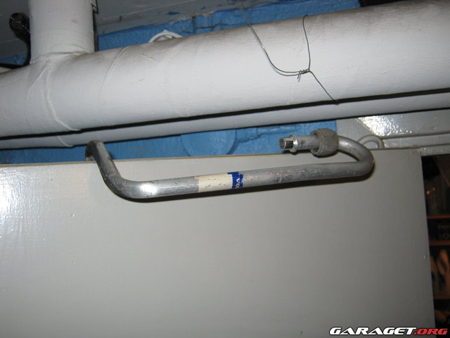

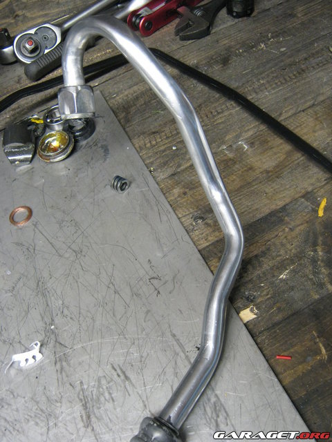

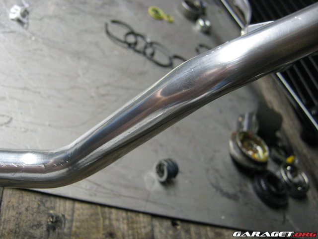

sen så började jag polera alu rören med polertrissor man satte på vinkelslipen sen polerade man med nån lera.
såhär såg de ut innan jag började.
https://www1.garaget.org/gallery/images/183/182654/182654-0769e8342076aaf4e63ca77067872234.jpg
o såhär såg det ut efter big_smile
https://www1.garaget.org/gallery/images/183/182654/182654-ed6da5ce35b8843483bf15588bbb0d31.jpg
https://www1.garaget.org/gallery/images/183/182654/182654-2d103aa9d74450859488ce741e0a91d3.jpg

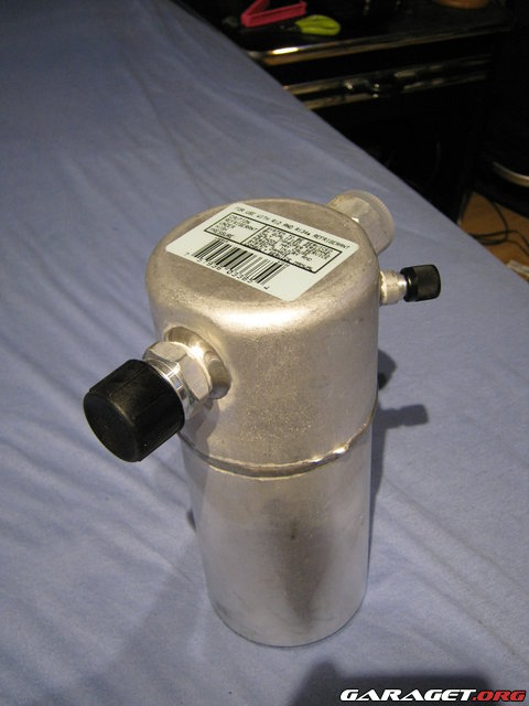

De nya torkfiltret ser ut att vara behandlat med något så detta ger jag fan i o polera wink
https://www1.garaget.org/gallery/images/183/182654/182654-8c852f415301a952b2d202b141ddb53b.jpg

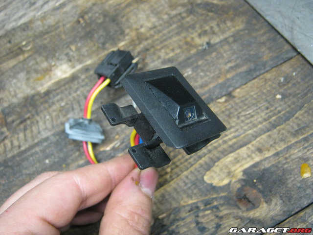

Jävla skit också säger ja tongue hitta en 740 90 på skroten med ecc o såg då att solsensorn satt monterat i ett fäste på brädan. jag gjorde ju hål i min bräda o satte bara i givaren utan fästet. men men det gör ju inget men hade nog vart snyggare med fästet.
https://www1.garaget.org/gallery/images/183/182654/182654-31e5d164348eddc84294c694204d7477.jpg

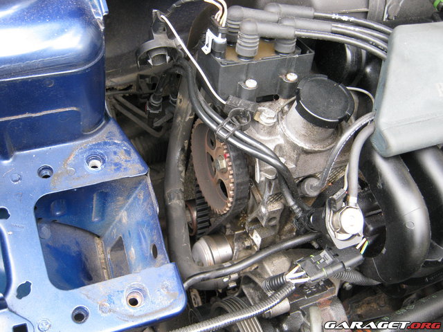

kamremsbyte på G! Satan va enkelt det var på en sånhär bil. Gick enklare än på en 740 tyckte ja tongue
https://www1.garaget.org/gallery/images/183/182654/182654-82ab1ae2787e655c9f50b096112309f4.jpg

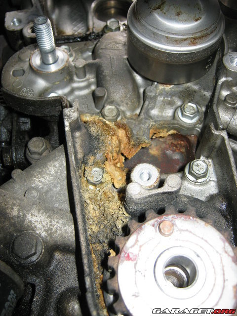

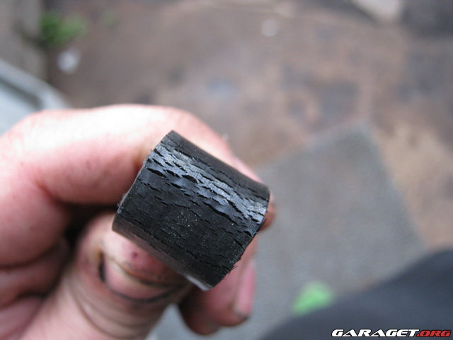

hm va e det för skit som runnit här? Var typ som nått brunt pulver som jag blåste dän med tryckluft.
https://www1.garaget.org/gallery/images/183/182654/182654-133a4e3fb27c9f65e994b8ff2e5907bb.jpg

_740tic skrev:
De e bara riva clion igen å byta vattenpump smile
Ajajaj, tror du det? Det försvinner ju inget vatten ur kärlet o den fungerar som den ska tongue

Ja de e torkad glykol

Henkix skrev:
Men innan jag lägger mer energi på dörrarna måste jag fråga passar dörrarna som kommer från en 745 på min 744?
Japp! Men finns små skillnader beroende på årsmodell

ska alltid byta vattenpump när man byter kamrrem!
ganska stora påfrästningar på den med eftersom kamremmen spänner på den hela tiden

lite av en tumregel för mig, vattenpump, kamrem + delar till kamremmen byts vid samma tillfälle.
där ser man jävla skit tongue
Får ta o byta den, tur det vart lättmeckat smile
RightFront skrev:
Okej! Tackar för svaret. Då kör jag på med dom smile
ska ta o byta den, hehe jävla skit trodde det bara var att byta rem smile

Nu e kylanläggningen monterad smile
Bilder tänkte jag lägga upp imon. Nu är det göra i ordning allt in för lack som gäller big_smile
Var ute en sväng i kvarteret nu ikväll o provkörde lite för skojs skull smile Allt funkar mycket bra förutom hastighetsmätaren som var cp. Först visade den rätt sen visade den det dubbla ett tag sen för den ner till rätt hastighet igen, ryckte som fan i nålen o sedan for den upp på det dubbla igen sen höll den på så. klappade till ovanför mätarhuset med det gjorde ingen skillnad. Vägmätaren hänger även med nålen så att säga så skulle tro något är lite galet med givaren eller kablaget från givaren. Kransen i bakaxeln är ju samma som den gamla. Givaren är helt ny. Nån som vet vad det kan va kanske?
Ska fixa detta efter lack.
