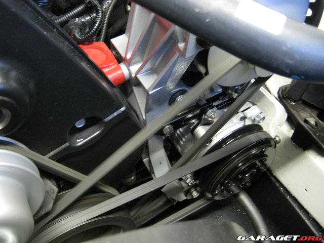

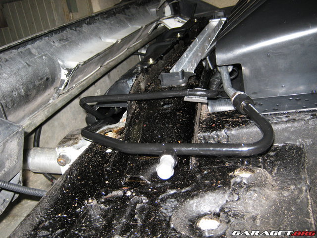

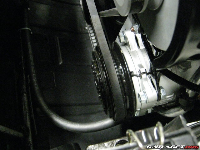

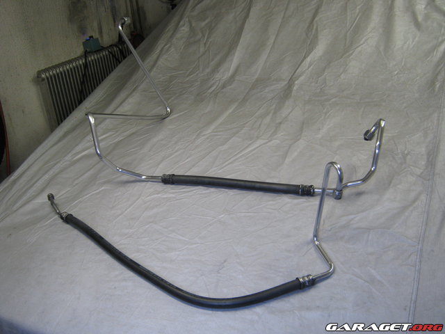

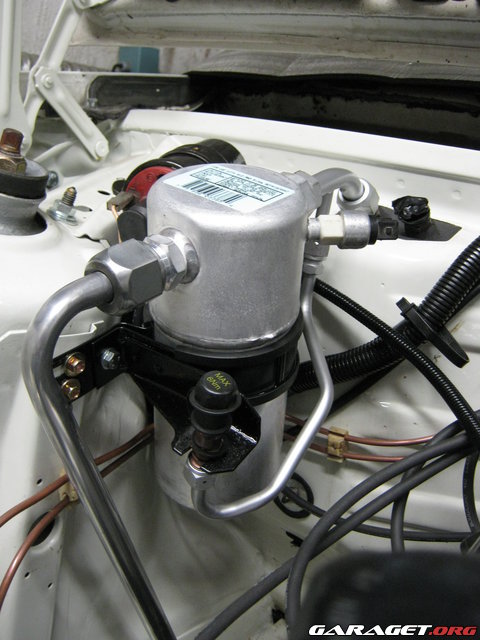

Meck med kylanläggningen smile
Rören som jag polerat jävlar på big_smile
https://www1.garaget.org/gallery/images/183/182654/182654-1bb1d06bf704385fcfa365614a136222.jpg

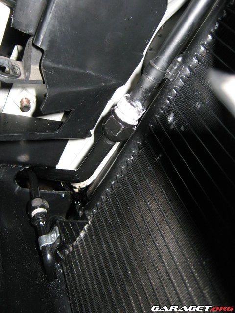

Kylanläggningen gick himla snabbt o smidigt att montera. Givetvis användes nya tätningar big_smile
trokfilter samt lite rör monterat
https://www1.garaget.org/gallery/images/183/182654/182654-9693f554f868f95cc8598b984fae8769.jpg
lite mera rör tongue
https://www1.garaget.org/gallery/images/183/182654/182654-d4c2d994431e1e656b18a8e420c8a44f.jpg

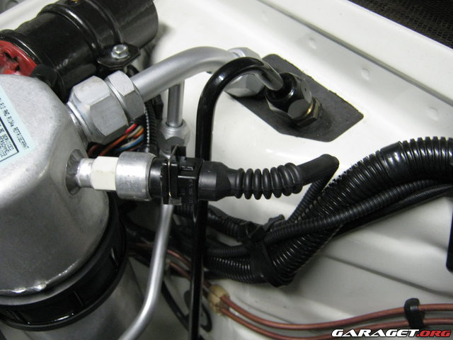

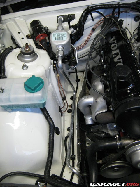

Tryckvakt inkopplad smile
https://www1.garaget.org/gallery/images/183/182654/182654-572c082f3fa34d926d5b665f421d5516.jpg
ett till rör från kompressorn tongue
https://www1.garaget.org/gallery/images/183/182654/182654-37673175a68ac8cf46fcaf65cb7e5e40.jpg
lite mera rör. här tror jag att ja ska spraya på lite rostskyddsmassa på rören smile
https://www1.garaget.org/gallery/images/183/182654/182654-42ebf741e045c866fe0c1f1617349d65.jpg
rör i den nya kondensorn big_smile
https://www1.garaget.org/gallery/images/183/182654/182654-9a66dfef0d7e271d97578bb526b7801d.jpg
https://www1.garaget.org/gallery/images/183/182654/182654-6ab9f8e9637e53a94074ac463d0720e9.jpg

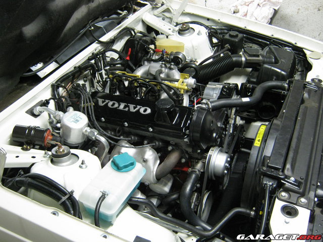

sedan så spolade jag ur motorn, värmepaketet och kylaren ifall det kanske skulle finnas nån skit där.
o så blandar vi lite nya glykol big_smile
https://www1.garaget.org/gallery/images/183/182654/182654-131cf07a1b03ec5150dc4f7ebf12b9b4.jpg
sedan så fick den stå  där o tuffa på tomgång tills det var varmt i övre o nedre kylarslangarna
https://www1.garaget.org/gallery/images/183/182654/182654-c5ee7897cb87f3d3a1eca7f419741fc8.jpg

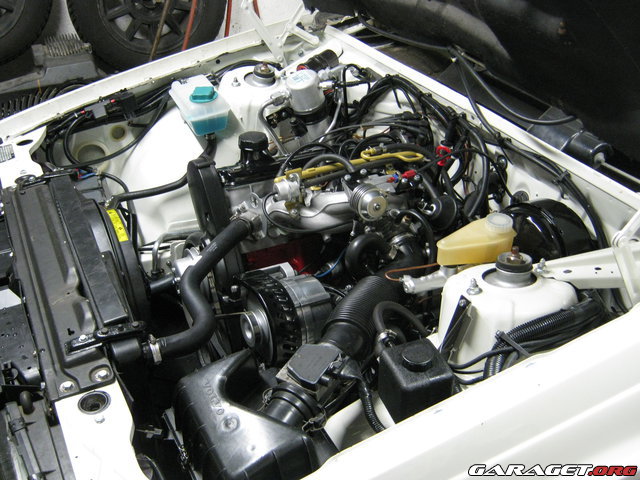

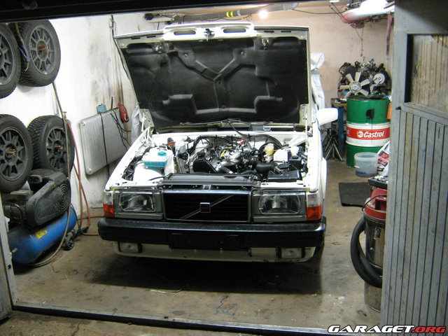

Nu är det färdig skruvat under huven big_smile Bara en ordentlig tvätt o lite vax som fattas nu
https://www1.garaget.org/gallery/images/183/182654/182654-6d186bdeee82148b818763c85e9e9187.jpg

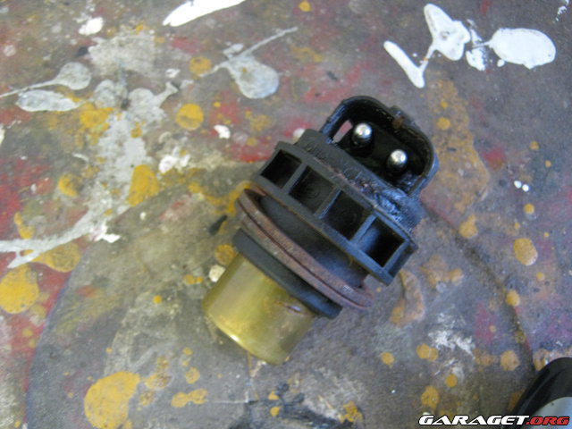

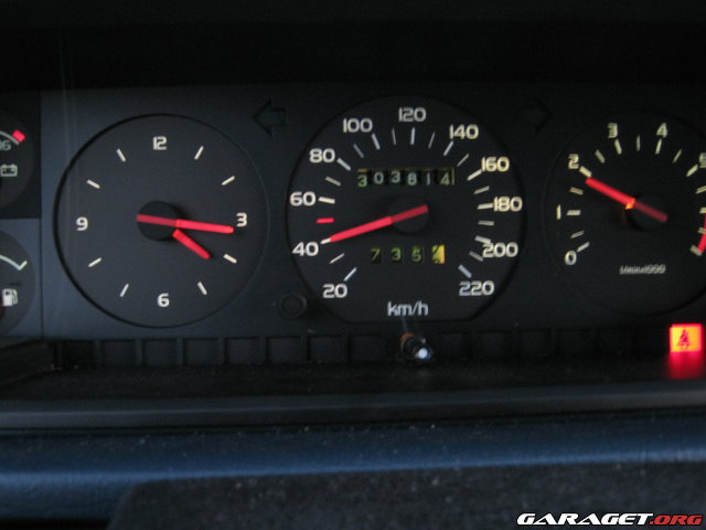

som sagt så provkörde jag ju igår o märkte fel på hastighetsmätaren.
Tog en närmre titt på det idag. när nålen kom till 30 så for den iväg upp på 80. gasade man upp till 60 så gick nålen tillbaka o funkade igen men så fort man kom under 60 så for den upp till 80 idag.
Jag kollade efter oxiderade kontakter provade annat mätarhus, kopplade bort ecc o farthållaren från mätaren men det hjälpte inte.
Så tillslut skruvade jag loss den givaren från den gamla axeln.
som ni ser på bilden så sitter det ju 2 schims på denna. det hade jag inga när jag monterade den nya.
https://www1.garaget.org/gallery/images/183/182654/182654-a43d9a8641c0eea6d5181d544ac011a4.jpg
Så jag flyttade över schimsen till den nya givaren sen fungerade den igen big_smile big_smile
https://www1.garaget.org/gallery/images/183/182654/182654-572bde7c5bed989a68aebf457d5e964c.jpg

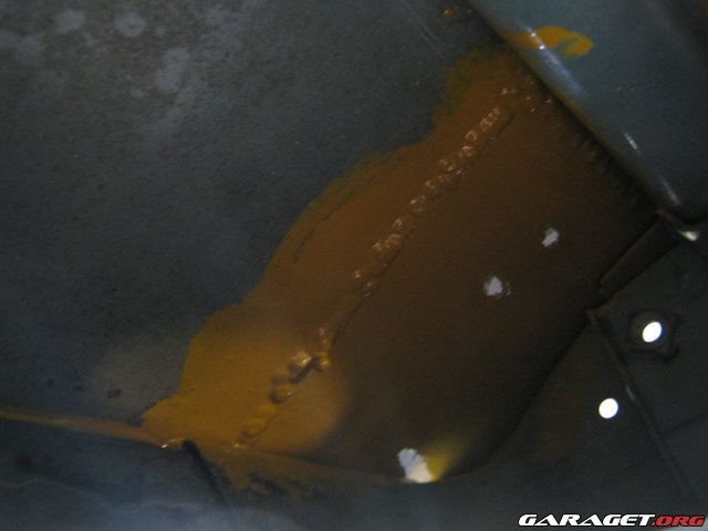

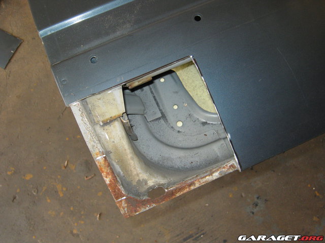

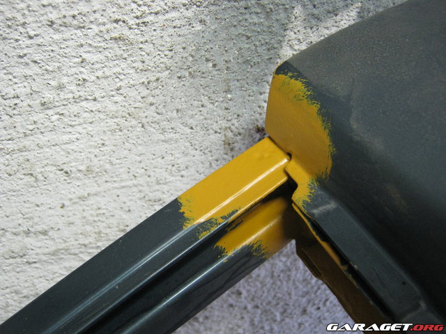

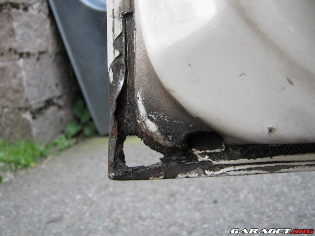

Nu i helgen började jag med att fixa dörrar.
Började med den ena bakdörren.

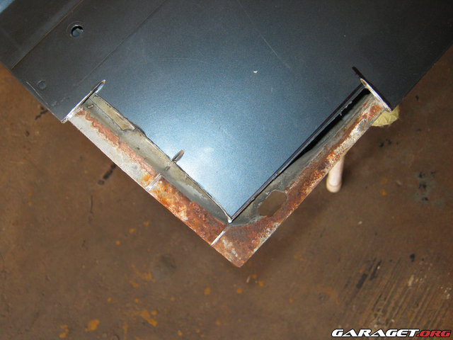

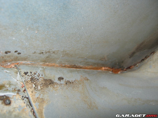

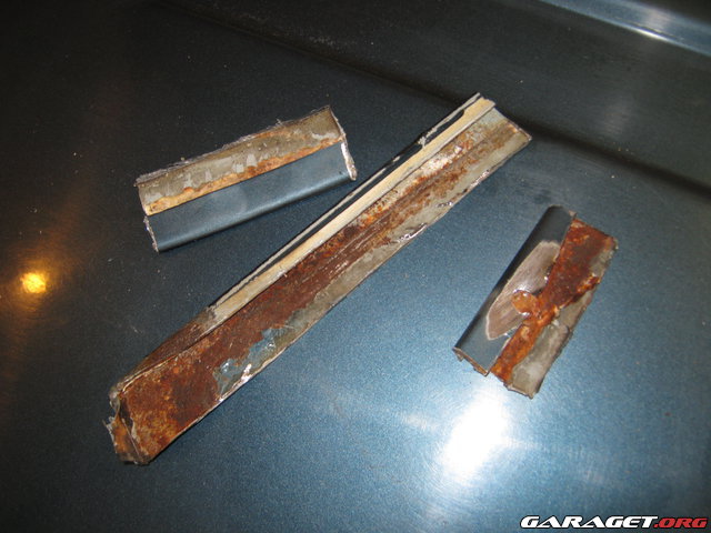

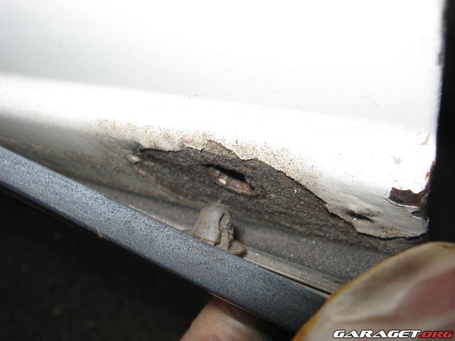

Hittade ju lite rost i ena skarven inne i dörren när jag skrapade bort kittet
https://www1.garaget.org/gallery/images/183/182654/182654-936d55797cffc507c4ad932ddefb1c27.jpg
hehe jävla skit också. jag som bara trodde det var att matta ner o lacka dessa dörrar tongue
men men bara att fixa smile
https://www1.garaget.org/gallery/images/183/182654/182654-731bc8584e3030bafdd905e0be33de21.jpg

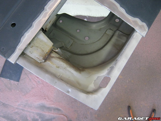

istället för att hålla på med massa jävla småbitar så kapade jag upp det lite så räcker det med en stor bit smile
https://www1.garaget.org/gallery/images/183/182654/182654-0ea189eaf8d98dcb10efa0c8bbe92465.jpg
slipade bort rosten
https://www1.garaget.org/gallery/images/183/182654/182654-0740ab09ee2d47267e550dea5302cc34.jpg

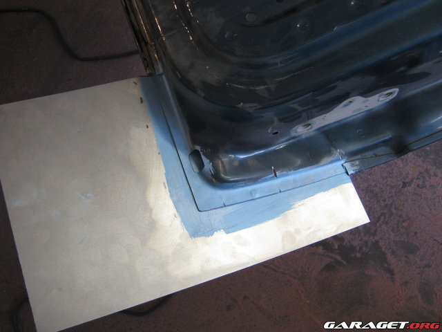

svetsprimer pålagt smile
https://www1.garaget.org/gallery/images/183/182654/182654-d6a895048e0ef35ab400e8be16d98946.jpg

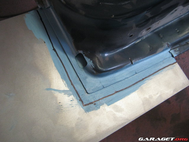

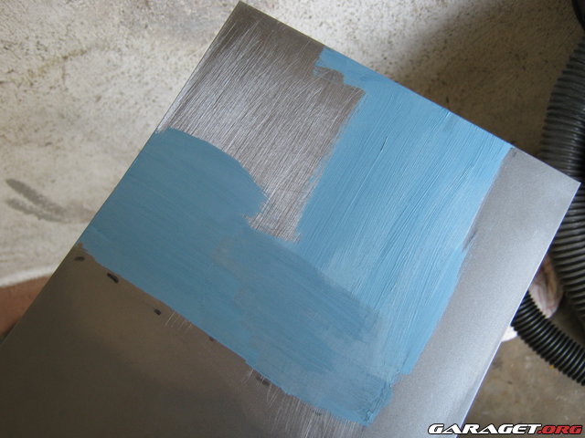

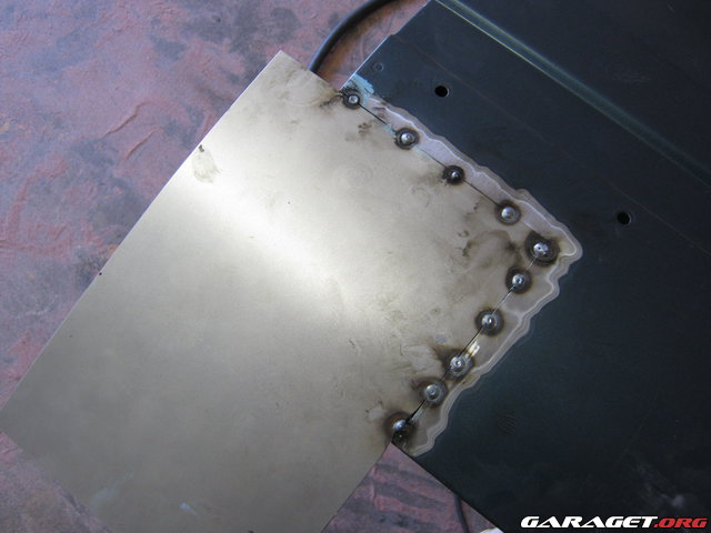

böjde till den nya plåten så den följde dörrens linje någorlunda o sen lite primer på den också tongue
https://www1.garaget.org/gallery/images/183/182654/182654-225642dfb0763e83daad3c25b85ea732.jpg
sedan punktade jag dit den
https://www1.garaget.org/gallery/images/183/182654/182654-f7260890baca17854f64fc5ea813443b.jpg

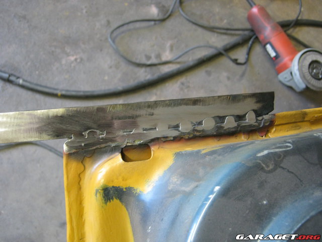

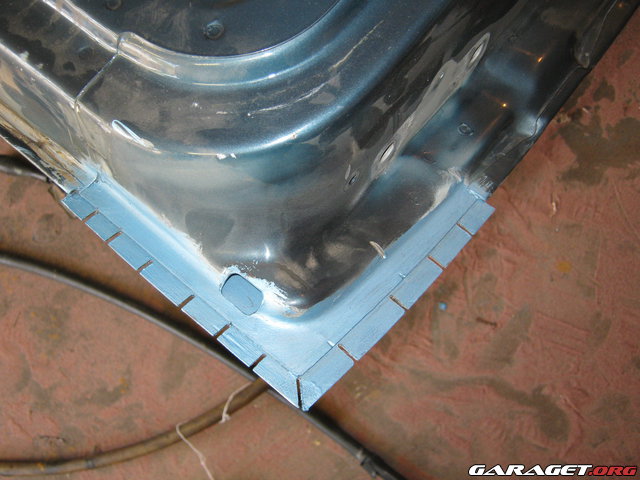

kapade lite spår så det skulle vara lättare att vika in plåten.
https://www1.garaget.org/gallery/images/183/182654/182654-462d618aa80c1f515f9f59b79197e665.jpg
https://www1.garaget.org/gallery/images/183/182654/182654-ba7ea2764739eeb943e4de846d5749dc.jpg
svetsat tongue

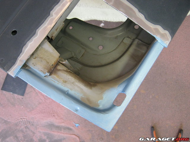

o så lite rostskydd
https://www1.garaget.org/gallery/images/183/182654/182654-9693ff8ff3afb6d13a31a242f48d2f87.jpg
insidan
https://www1.garaget.org/gallery/images/183/182654/182654-a6a72eeb026c10fa5eb90e2a33651f0a.jpg
https://www1.garaget.org/gallery/images/183/182654/182654-26adfbf9207203512756b1f379d48583.jpg

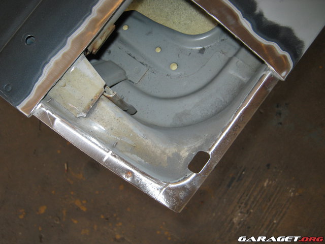

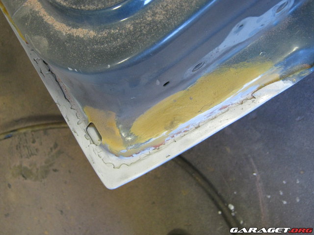

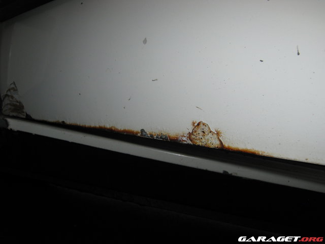

Slipade även plåtrent i nederkant på dörren för att kolla så det inte fans nån rost som var på g där. och det gjorde det inte tongue
https://www1.garaget.org/gallery/images/183/182654/182654-e2950dbcbe991f065b789f72fa00dbc6.jpg
och så blästrade jag lite ytrost också
https://www1.garaget.org/gallery/images/183/182654/182654-7d8b488cb73105e5ccc941b4f20d0562.jpg

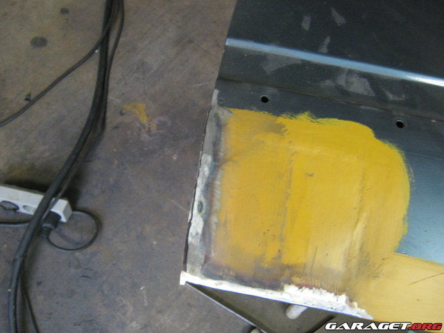

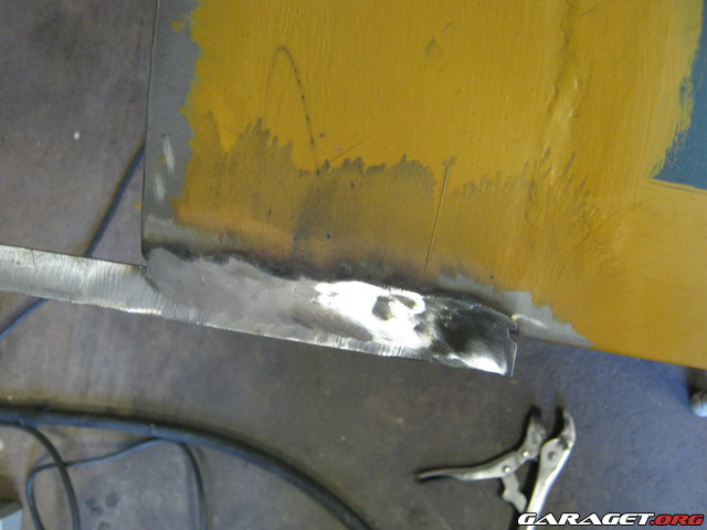

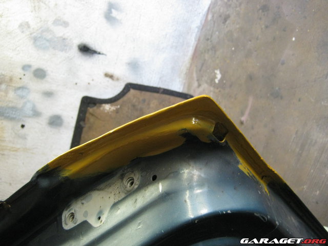

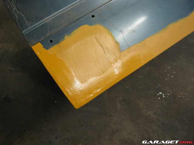

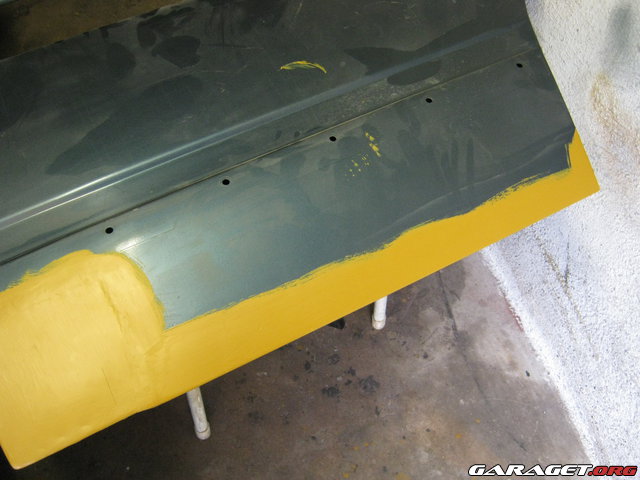

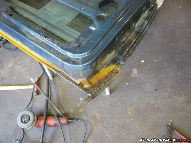

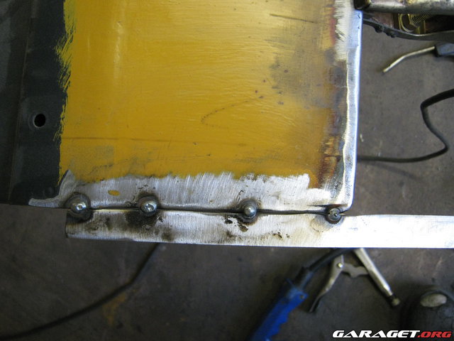

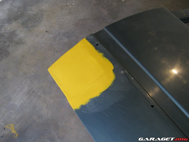

Nu har jag fixat den där ojämna linjen i dörrens nerderkant tongue
svetsa på en 2mm plåtbit och slipade ner svetsen.
https://www1.garaget.org/gallery/images/183/182654/182654-bcf683d3f08e32d9944d6744d57f01b1.jpg
punktade bak
https://www1.garaget.org/gallery/images/183/182654/182654-681772f196f3799d584992e2e98166e1.jpg

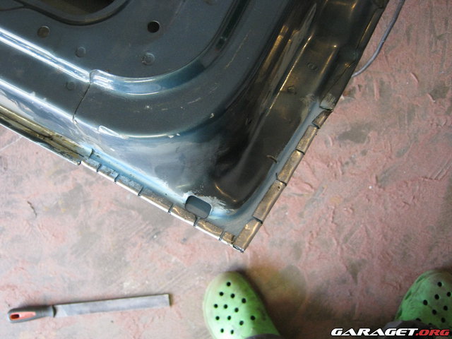

Sedan la jag en stållinjal längst med dörrens nedre kant o ritade ut på den ditsvetsade biten vart linjen ska gå. sedan kapade jag längst det utritade strecket o putsade till kanten lite gran med puttsskiva
Och så gjorde jag samma sak på sidan.
Punktade dit en bit först o kollade läget tongue

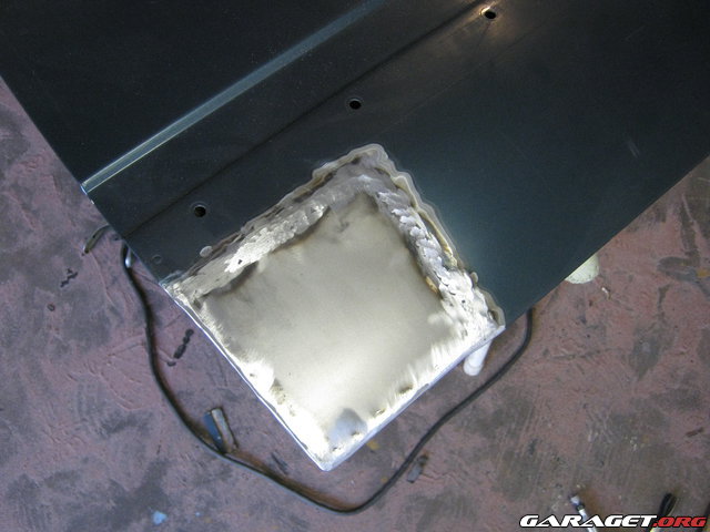

https://www1.garaget.org/gallery/images/183/182654/182654-64ca5b447fb001679d13f21372caf68d.jpg
sedan blev det helsvetsning och nerslipning av svetsfogen smile
https://www1.garaget.org/gallery/images/183/182654/182654-294cfa8fe2ff3e002fb5cd8827557c30.jpg

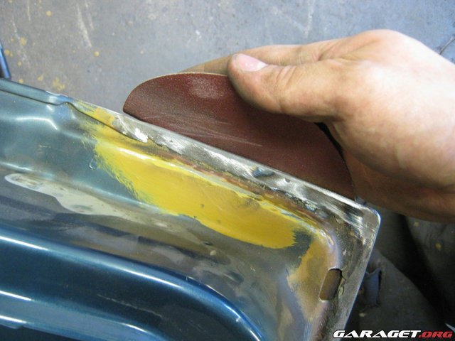

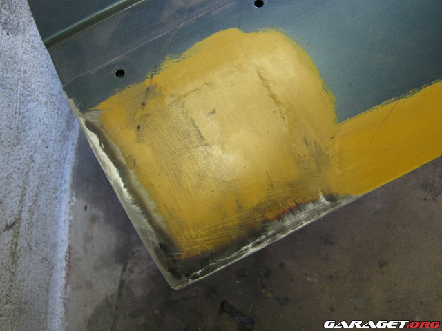

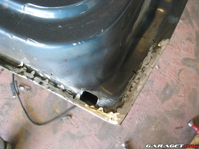

Precis kapat det överflödiga. här går ju kanten inåt lite gran så putsade med puttsskivan bara tills jag tyckte det så jämnt ut med den övre linjen.
https://www1.garaget.org/gallery/images/183/182654/182654-0c656b8c4c625ce76f8c3011d133b1e8.jpg
sen så "mjukade" jag till kanterna med grovt sandpapper tongue
https://www1.garaget.org/gallery/images/183/182654/182654-7e9701bd87fdc6675c241136686c1730.jpg

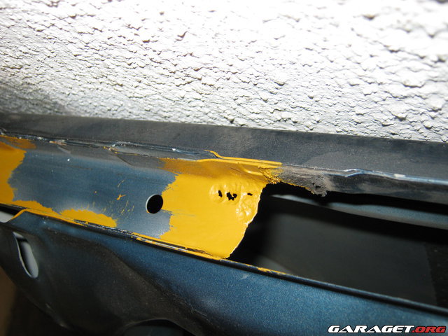

så ja big_smile mycket bättre.
https://www1.garaget.org/gallery/images/183/182654/182654-9cd0b1741ed1cd014a5301cfb60b2aea.jpg
blästrade allt det nya så att rostskyddsfärgen ska få ett bra fäste tongue
https://www1.garaget.org/gallery/images/183/182654/182654-0a5ee2c4ebd4d19be994281158f5c724.jpg
Så ja, vad tycks nu då? big_smile
https://www1.garaget.org/gallery/images/183/182654/182654-c611badd7665c7c58bdde0a0625b02e3.jpg
Denna bild glömde jag ju lägga ut igår. här ska det svetsas lite också smile
https://www1.garaget.org/gallery/images/183/182654/182654-77b4b9b968d7f3455248211f9eb29b78.jpg

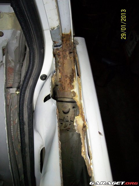

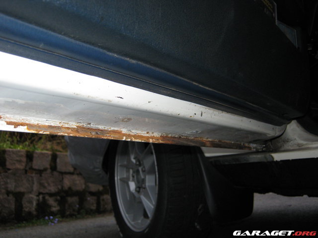

Bjuder på några bilder på dem gamla dörrarna lol
https://www1.garaget.org/gallery/images/183/182654/182654-065a6591a9aaf5b0bbca0870544a0dd7.jpg
https://www1.garaget.org/gallery/images/183/182654/182654-38e8c233eadc0c91e1cbe2efd669dfe7.jpg
https://www1.garaget.org/gallery/images/183/182654/182654-23eb69f7a8ceb3b011b60858fd778daf.jpg
https://www1.garaget.org/gallery/images/183/182654/182654-53c07a310562e57b180f05c58bdaaa5d.jpg
https://www1.garaget.org/gallery/images/183/182654/182654-b3aaf49698b40c8fd033065ca5e265a7.jpg
