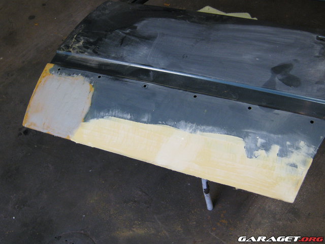

Nu ska vi ha update tongue
Grejar fortfarande med samma dörr smile

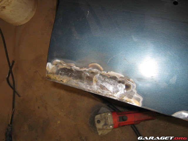

svetsa igen det där lilla hålet där den lilla rutan ska vara smile
https://www1.garaget.org/gallery/images/183/182654/182654-2d8832f53b10329a5450951110e5a897.jpg

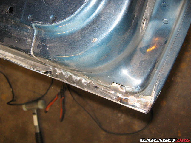

sen var det dags att börja mura som jag kallar det wink
https://www1.garaget.org/gallery/images/183/182654/182654-abeda7c0802c11f0da61e43680ece02b.jpg
Dörren färdig-murad i nederkant tongue
https://www1.garaget.org/gallery/images/183/182654/182654-e81fe23c50ea90b69fdd1ee790c470e7.jpg

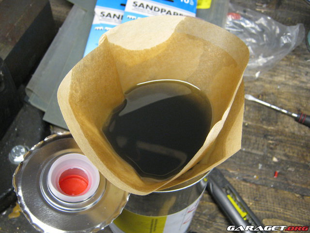

tog o filtrerade lite "göra rent spackelspade thinner"
https://www1.garaget.org/gallery/images/183/182654/182654-80220b1c28363e95cd4aa57c6b68a8e2.jpg

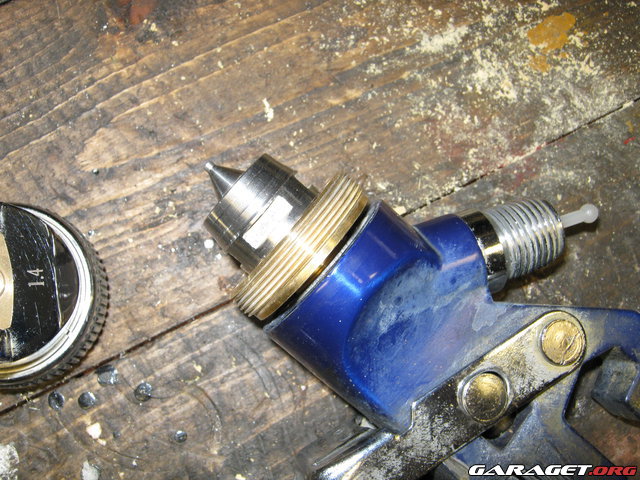

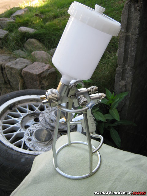

sedan var det dags att grunda murarbetet. färgsprutan hade legat i delar i förtunning några dagar för att bli riktigt ren. o när jag höll på att sätta ihop sprutan så saknades en plast packning. förbannade skit tänkte jag då har la den smällt bort i förtunningen,
https://www1.garaget.org/gallery/images/183/182654/182654-7281b240a6295647024a6d7e126316d9.jpg
så jag for iväg till biltema o köpte en ny smile
https://www1.garaget.org/gallery/images/183/182654/182654-65bdfd9af4eedb541b97802df5fe3530.jpg
sedan torkade jag rent dörren med silikonborttagning o efter det så torkade jag igen fast med klibbduk.
https://www1.garaget.org/gallery/images/183/182654/182654-11eda76cb7c2923eb88f5e151449de6f.jpg

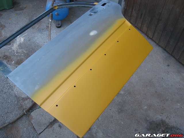

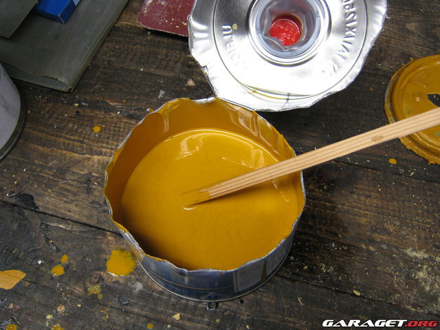

blanda lite färg tongue
https://www1.garaget.org/gallery/images/183/182654/182654-4c16699f8956f435b2c3fab66d1232e1.jpg
o så målade jag lite big_smile
https://www1.garaget.org/gallery/images/183/182654/182654-db2aa97a713c571939355f56808b5025.jpg

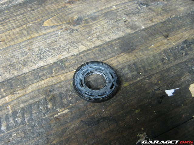

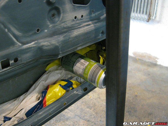

sen när jag gjort rent den nya sprutan så vad hittade man då under all skit på bänken? Packnings-jäveln till den andra sprutan!! lol
https://www1.garaget.org/gallery/images/183/182654/182654-13d85332506ccbd258f219288a6054f4.jpg

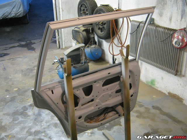

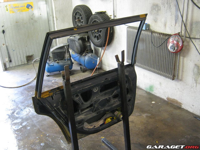

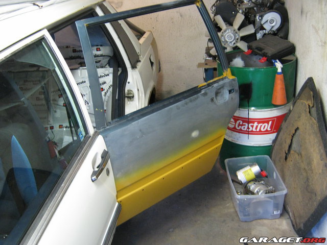

plockade loss min gamla dörr
https://www1.garaget.org/gallery/images/183/182654/182654-4c8eaa458b74c684a66918150b54f904.jpg
skruvade dit den nya dörren för o se så linjerna följde eller hur man ska säga där jag svetsat.
https://www1.garaget.org/gallery/images/183/182654/182654-ab0b23c2cc8fced7557e323b18a171d8.jpg
spände fast i bältet så länge då dörren gungade upp hela tin
https://www1.garaget.org/gallery/images/183/182654/182654-fe11f2cb8fd3ad680fcffa8ba0d19ba0.jpg
tycker linjerna ser himla raka o fina ut big_smile
https://www1.garaget.org/gallery/images/183/182654/182654-5112929266a9448d01fb5e1315528328.jpg

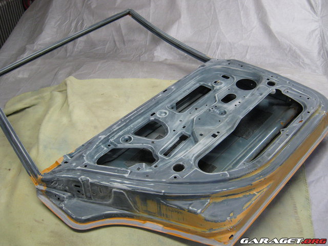

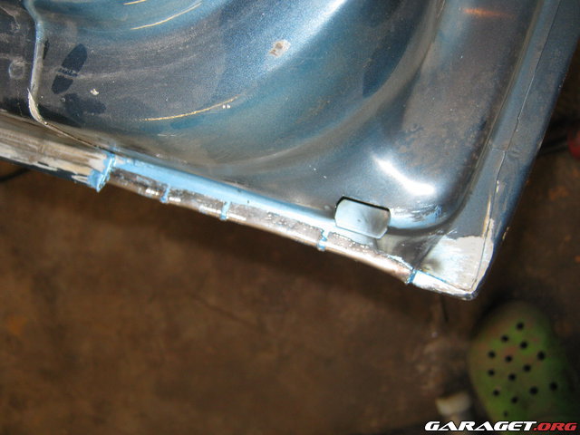

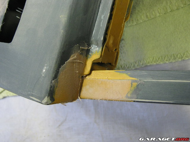

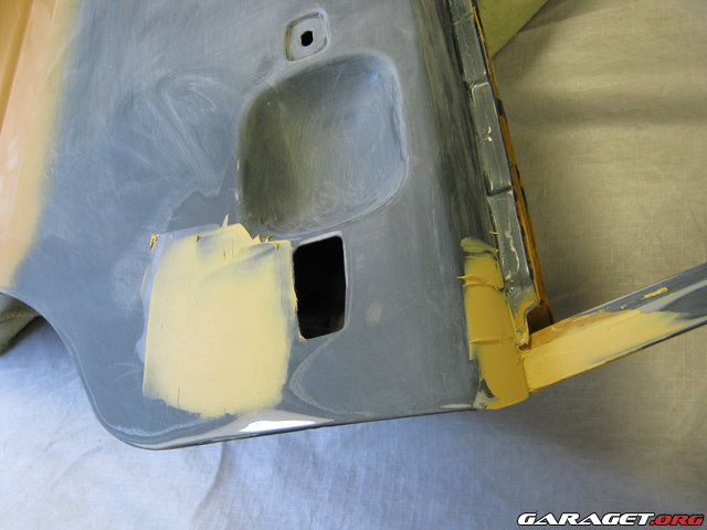

så dörren togs bort igen o så ruggade jag upp ytan omkring skarvarna i målade på lite epoxy där smile
https://www1.garaget.org/gallery/images/183/182654/182654-d1d242edb1f45b5e7a2a7764900c9fa6.jpg

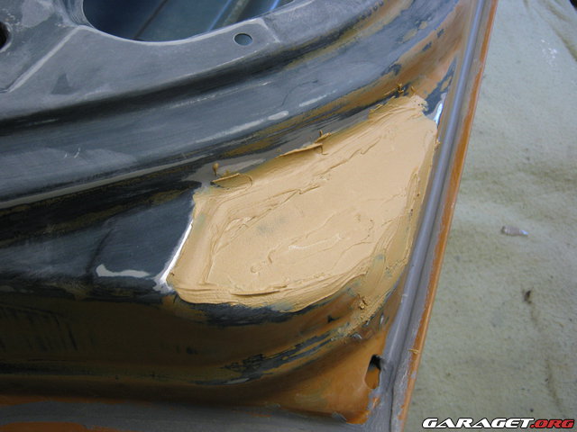

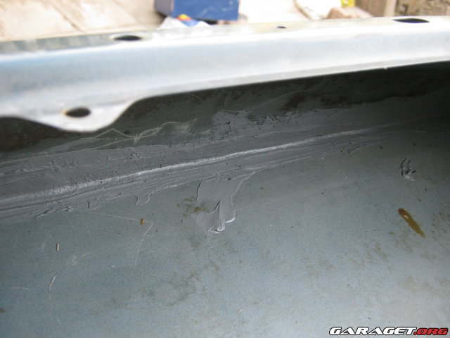

sedan kletade jag på lite nytt kit. var lite jävligt att få det 100 men det får duga wink
https://www1.garaget.org/gallery/images/183/182654/182654-f9f46dc934b44e6994170b4054396579.jpg
kitt i neder kant tongue
https://www1.garaget.org/gallery/images/183/182654/182654-2d5cafd4a37fd6c761cc8c61ff8a4e3a.jpg
Och inne i dörren wink
https://www1.garaget.org/gallery/images/183/182654/182654-7f417be534d267628cfcf276048f53d0.jpg
De var allt för denna gång! smile

Vilken av sprutorna är det du köpte? verkar funka bra smile

Denna använde jag. funkade mycket bra tongue
http://www.biltema.se/sv/Verktyg/Tryckl … rtId=15010

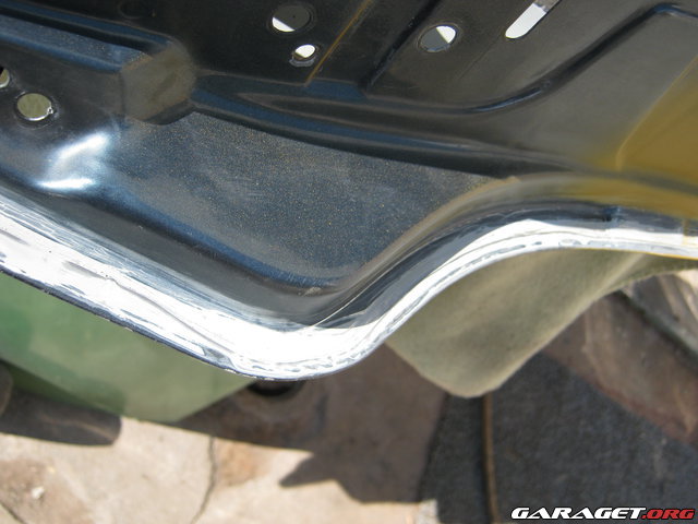

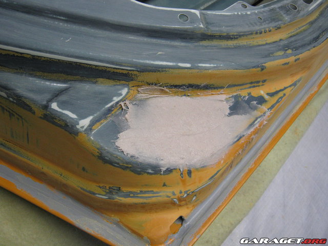

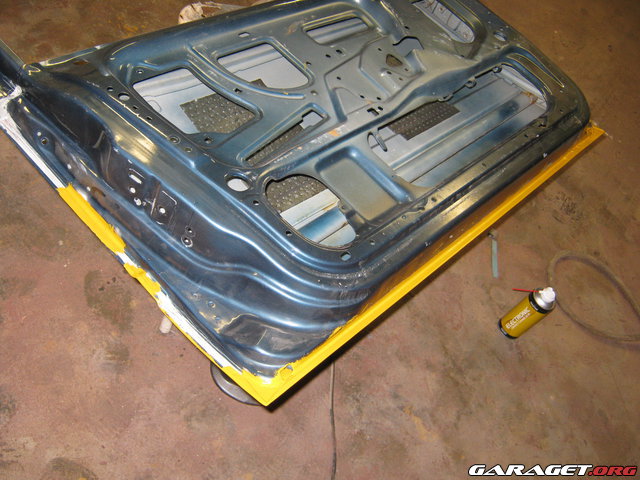

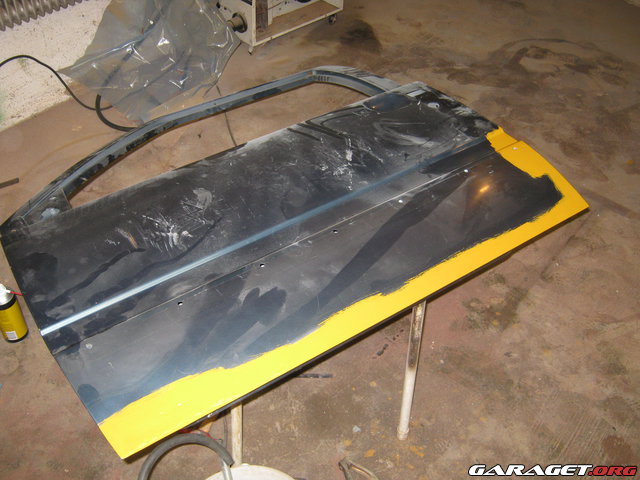

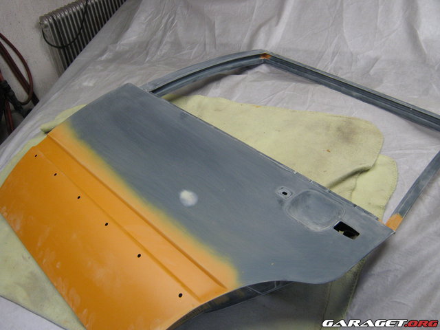

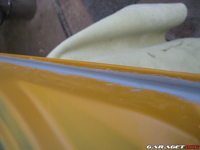

Nehe, tänkte försöka ha det som förr igen, dvs updatera så fort jag gjort något istället för på helgerna.
har iaf mattat ner hela dörren idag smile
https://www1.garaget.org/gallery/images/183/182654/182654-53c9fa2477031ec6851111d4ee705dba.jpg
https://www1.garaget.org/gallery/images/183/182654/182654-f81fb8907e0ce4d903aa2ce4915f9972.jpg

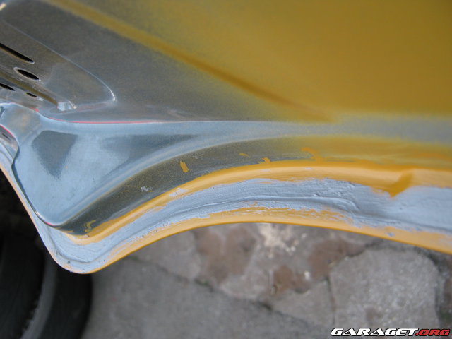

när jag slipade upptäckte jag ett par mindre bulor. knackade ut dem lite försiktigt sedan murade jag lite wink
https://www1.garaget.org/gallery/images/183/182654/182654-73c2f9d8501aad6cc130a11136f3898f.jpg
https://www1.garaget.org/gallery/images/183/182654/182654-c11fdaf70747382a63ae10f3bf8c1ede.jpg
murade även lite i ett par porer som blitt efter blästring av rost.
https://www1.garaget.org/gallery/images/183/182654/182654-c2b125d9df795e6da843ea8895b6d418.jpg
Imon ska det slipas.

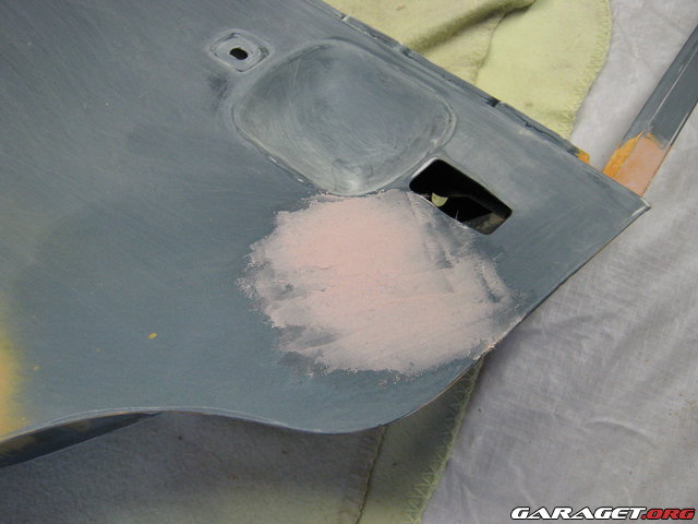

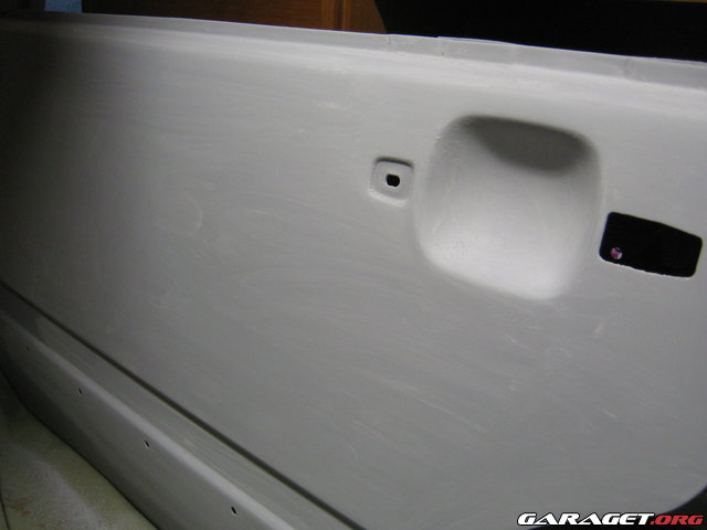

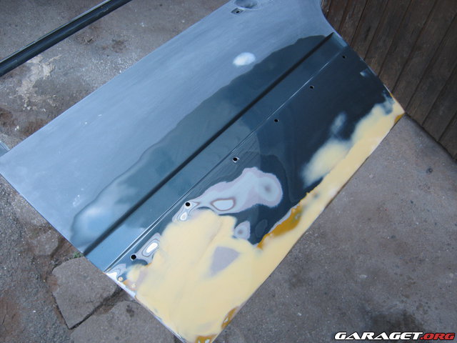

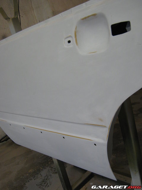

Hade massa problem med garagets sida igår så kunde inte göra nån update då.
Men här kommer iaf några bilder.

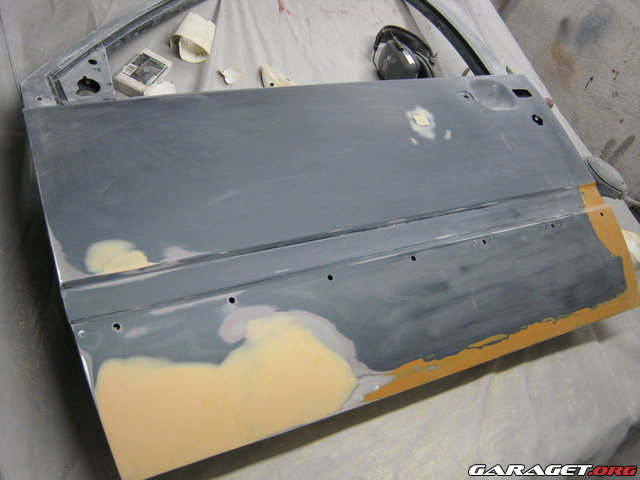

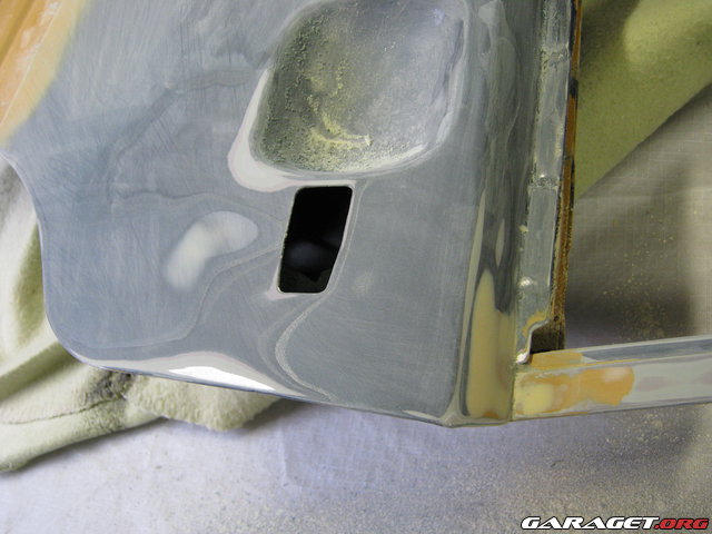

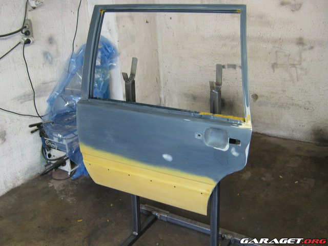

slipade ner glasfiberspacklet så det kändes jämnt o fint sedan la jag ett lager fin spackel.
https://www1.garaget.org/gallery/images/183/182654/182654-f5856fd177eb596bb03a25b4b25892cd.jpg
färdigslipat här. jämnt o fint smile
https://www1.garaget.org/gallery/images/183/182654/182654-81211ebb88fbc51ab6daefc26dcc710d.jpg
slipade glasfiber här o avslutade med fin tongue
https://www1.garaget.org/gallery/images/183/182654/182654-babaaa5e685b585abf2a66af561b1e82.jpg
så ja. klart här också tongue
https://www1.garaget.org/gallery/images/183/182654/182654-ed929eeff88bf520aa2f737312d53d6f.jpg

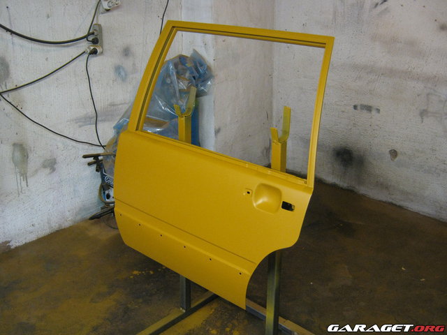

när jag mattade ner dörren så råkade jag komma ner till plåten på en hel del ställen.
så istället för att stå o leta efter alla genomslipningar o komma ihåg dem så målade jag hela dörren istället med epoxi smile
avtorkad med silikonborttagning och sedan klibbduk.
https://www1.garaget.org/gallery/images/183/182654/182654-a3f5bc7eb73b4359432225f3aa1a3c46.jpg
https://www1.garaget.org/gallery/images/183/182654/182654-5fd3654fe70804361bc804a5ed8f6306.jpg
satte en burk här så man kan komma åt o lacka baksidan också smile
https://www1.garaget.org/gallery/images/183/182654/182654-cf1e7faa909581876206f8d6f10f5c1a.jpg
ett par lager epoxy senare tongue
https://www1.garaget.org/gallery/images/183/182654/182654-cbb8ab18f0655e80a344d2048287f03b.jpg
https://www1.garaget.org/gallery/images/183/182654/182654-48775977a776c475c50a936675827890.jpg

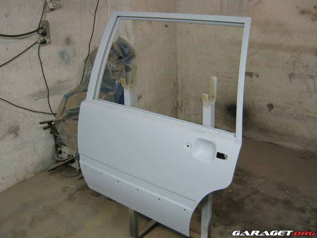

ett par timmar senare så var även 3 lager slipgrund på smile
https://www1.garaget.org/gallery/images/183/182654/182654-27988d24dce7a347ed6a99b78c2ff27c.jpg
https://www1.garaget.org/gallery/images/183/182654/182654-3d1c79ac01f0d16644c91c4c772927b3.jpg
Nu får den hänga o härda under några dagar innan jag börjar att slipa den helt jämn tongue

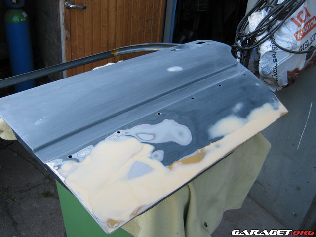

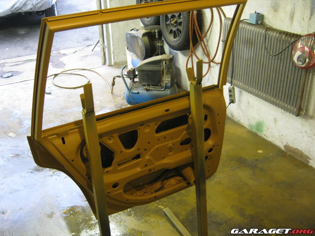

update.

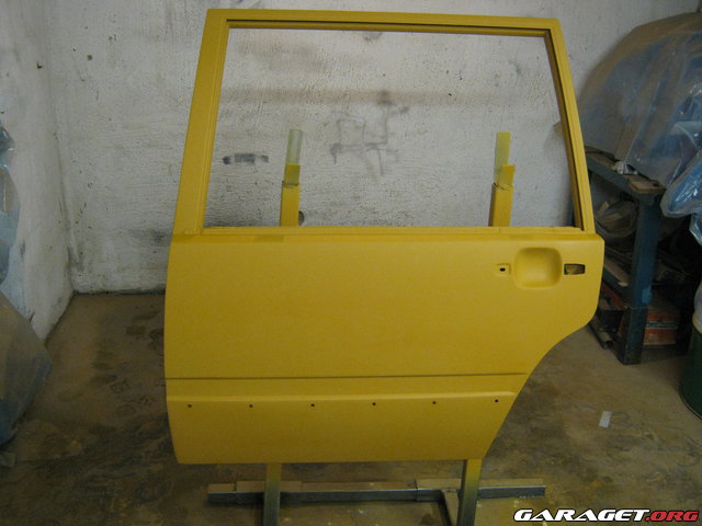

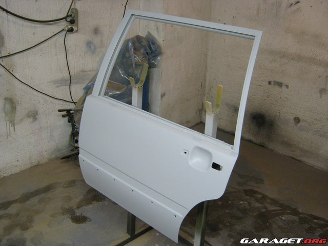

som ni kanske mins så grunda jag dörren med slipgrund vilket inte gick helt bra då det ramlat ner en pressning från en hylla där dörren stod o orsakat massa märken i grundfärgen när stod på tork.
slipade iaf dörren o slipade ut märkena så gott det gick. sen gjorde jag om allt tongue
Slipad
https://www1.garaget.org/gallery/images/183/182654/182654-8ecda5298a1c8a7bbb803842e6e3692b.jpg
Epoxy grundade först då jag råkade slipa fram plåt på några ställen.
https://www1.garaget.org/gallery/images/183/182654/182654-203a6c46261ebb0169cff69221ff4761.jpg
o så var det ny slipgrund på. nu får den härda så blir det slipning i helgen smile
https://www1.garaget.org/gallery/images/183/182654/182654-4c2d1f5172ef9ecac5486c570d0c4dbf.jpg

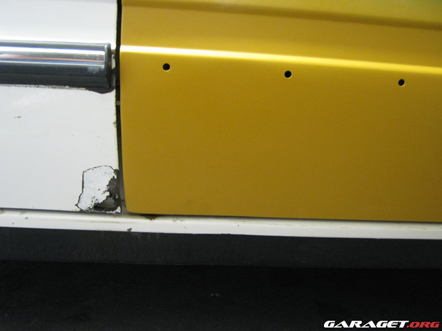

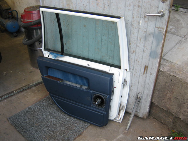

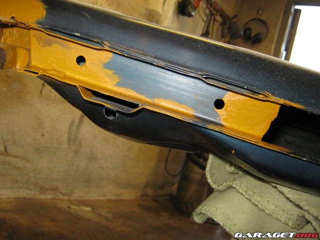

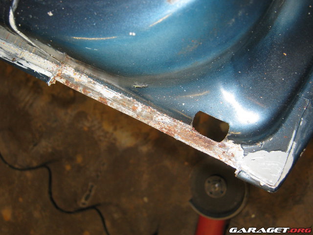

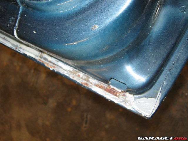

medan jag inväntar helgen så började jag med en framdörr.
lite rostigt bakom kittet dock inte mycket. men jag kapade upp den ändå tongue
https://www1.garaget.org/gallery/images/183/182654/182654-b048f03c4a39e7ba9a3369655e147abe.jpg

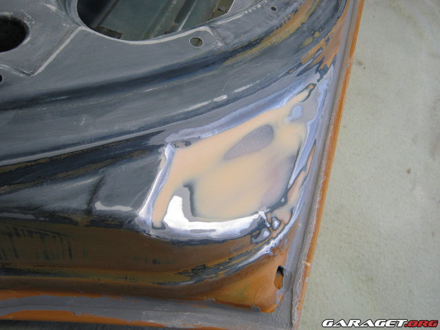

lite var det allt som fortsatte ner i skarven. så jag blästrade o målade på svetsprimer.
https://www1.garaget.org/gallery/images/183/182654/182654-a5d456f8ffc8d1282bb4b6c48d977fd8.jpg
nya biten på G.
https://www1.garaget.org/gallery/images/183/182654/182654-a9dc79fbb535a2f082498f4a803a298d.jpg
Färdigt smile
https://www1.garaget.org/gallery/images/183/182654/182654-c29c97eca26dd97c38005ae71a1a1367.jpg
https://www1.garaget.org/gallery/images/183/182654/182654-9f8e092557fb9e1db1bd0bbee2574daf.jpg
slipade även upp där nere för att kolla så det inte var någon mer rost på g. Men det var det inte smile
https://www1.garaget.org/gallery/images/183/182654/182654-234012c006ca65b3903bf162ee0169dc.jpg
slipade bort färgen här också för o kolla efter rost. men det var fint här också.
https://www1.garaget.org/gallery/images/183/182654/182654-67ad4b0031dbf7483f709654ac2e1b2b.jpg
Imon ska jag spackla smile

Har inte blitt så mycket bilder under förra veckan.
Men spacklade iaf klart dörren i helgen. dock funderar jag på om jag kanske skulle spackla jämnt där jag penslat epoxy också eller testa o se om slipgrunden fyller ut det tongue
https://www1.garaget.org/gallery/images/183/182654/182654-853d7c11bba1ad1781e1224ab4158087.jpg
tvättade min nya matta till bagaget också smile så nu får den hänga på tork några dagar.
https://www1.garaget.org/gallery/images/183/182654/182654-cafe7ce0e347ed9bf40e73428bf413ed.jpg
slipade även lite slipgrund på ena bakdörren. har lärt mej att det är 600 papper som gäller i alla kanter för att inte slipa igenom
https://www1.garaget.org/gallery/images/183/182654/182654-24454ac22ed68bb258858c2033a55b30.jpg
Imon ska jag matta ner framdörren.
