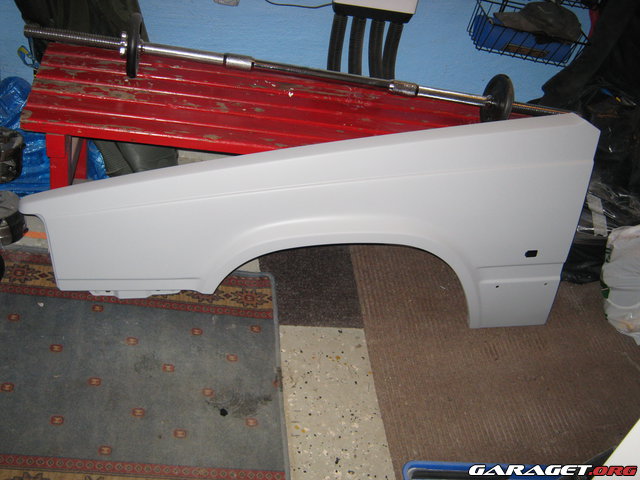

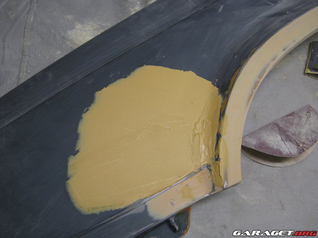

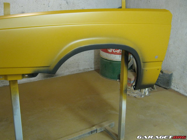

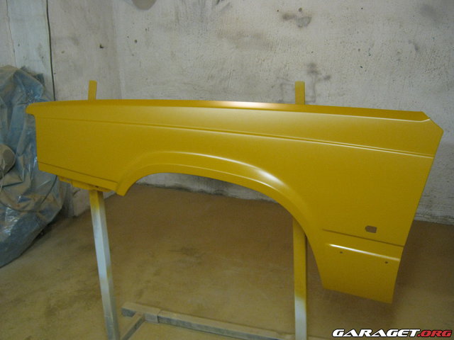

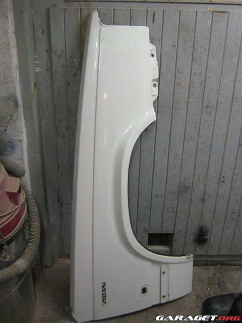

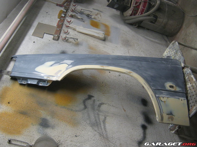

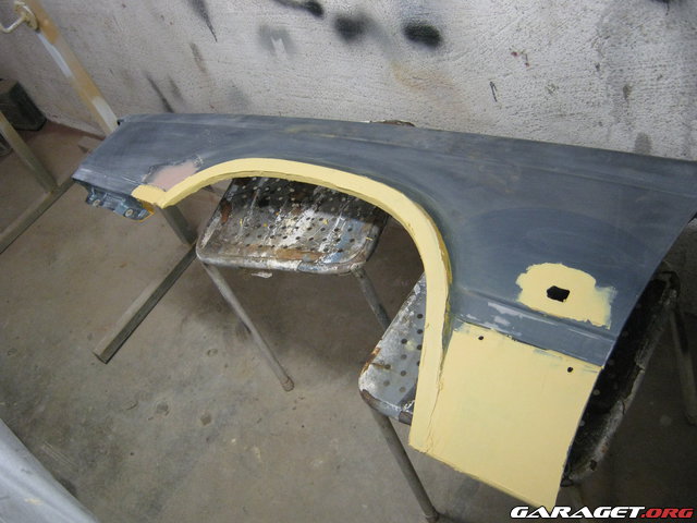

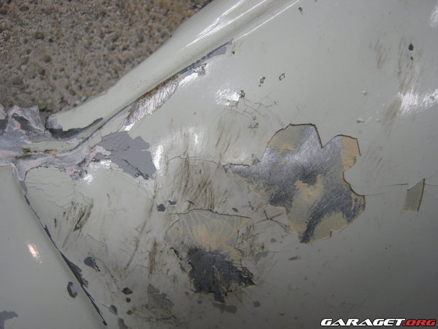

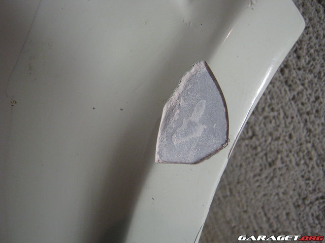

gjort iordning den andra framskärmen smile

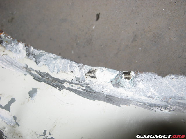

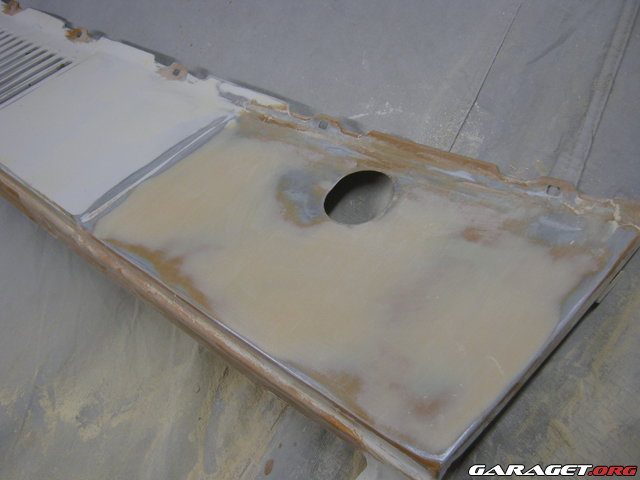

slipade o blästrade alla ställen där rosten brukar komma upp. var även redan lite rost i skärmkanten som blästrades. sedan fick det bli lite rostskyddsfärg tongue
https://www1.garaget.org/gallery/images/183/182654/182654-0873df9a032d476b686f386481d6091a.jpg
klabbade på spackel på alla slipade ställen
https://www1.garaget.org/gallery/images/183/182654/182654-851c906b7716be78e889d2477fd19e69.jpg
här vart det en redig bula som jag inte märkt tidigare, bankade ut den så gott det gick sedan blev det glasfiberspackel o sedan fin.
https://www1.garaget.org/gallery/images/183/182654/182654-6079dacb938705e26fb5e75f1345662d.jpg

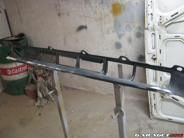

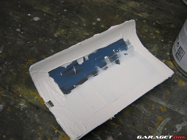

iväntan på att spacklet skulle härda så mattade jag ner snowcapen eller vad den nu kallas
https://www1.garaget.org/gallery/images/183/182654/182654-61353320d8ab776eb355c8dfa4fef924.jpg
slipad o klar för grund
https://www1.garaget.org/gallery/images/183/182654/182654-b214cbd4cd0f5146e4ff306532f39741.jpg

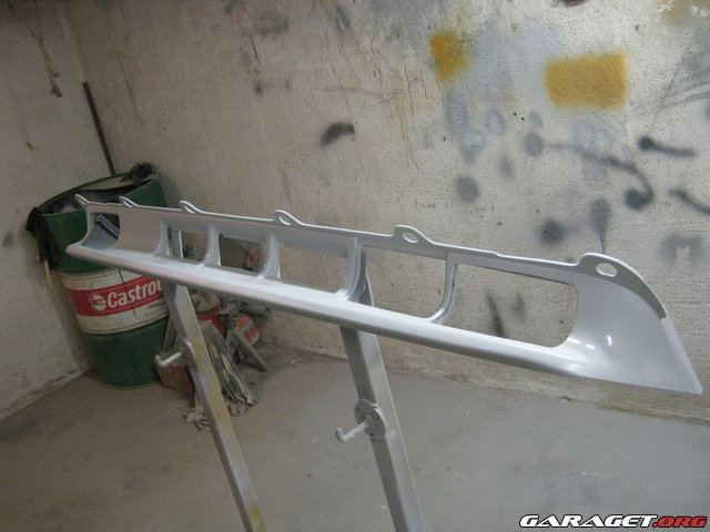

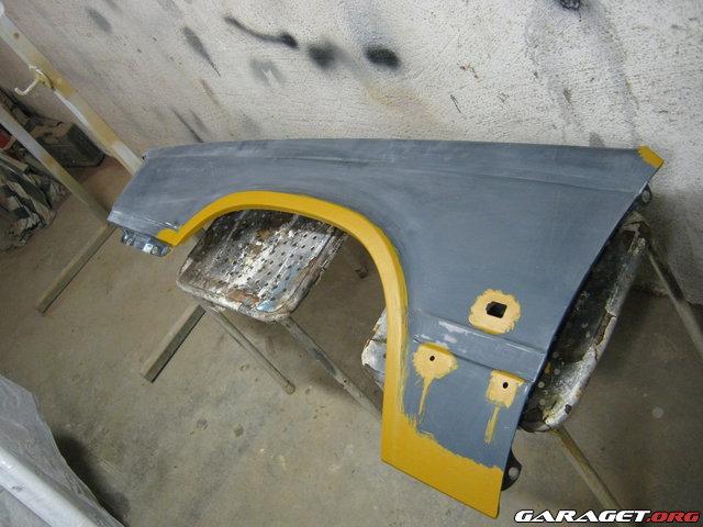

lite gul epoxi på tongue
https://www1.garaget.org/gallery/images/183/182654/182654-09378b4718b5517dc2603e49433652a4.jpg
body på de mest utsatta ställena
https://www1.garaget.org/gallery/images/183/182654/182654-0c46baf1a2fb66e2ba2290210d6c258c.jpg
klar big_smile
https://www1.garaget.org/gallery/images/183/182654/182654-07c16649369f7883957c9b9c43aa2377.jpg

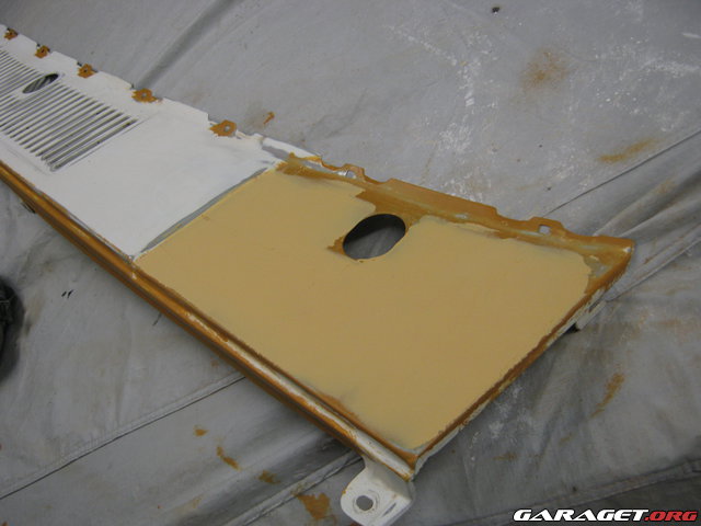

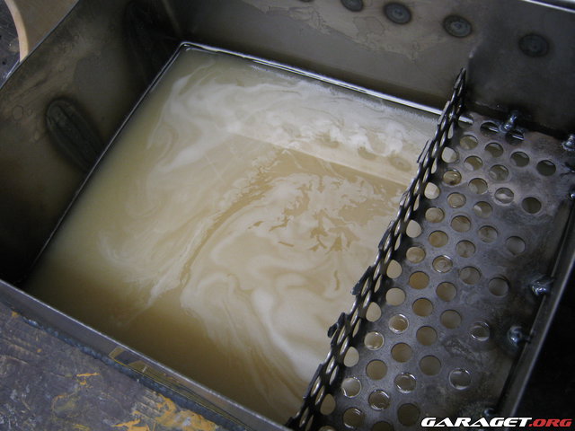

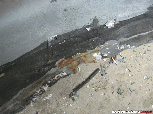

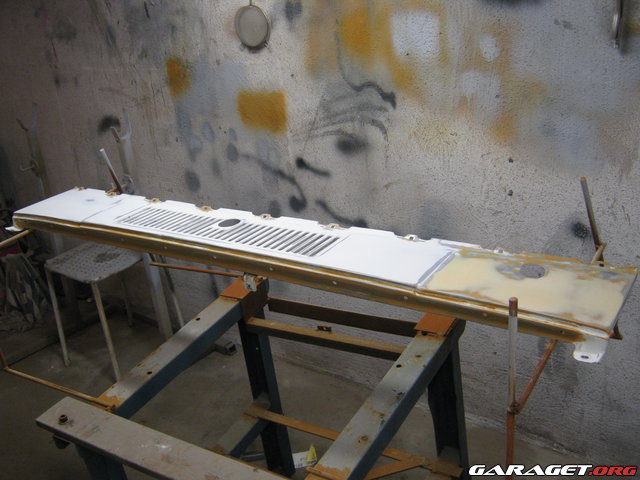

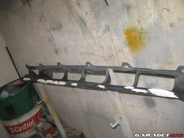

började lite med torpedplåten.
hehe jävla zink skit, har blästrade jag o zinkade för nått år sen
https://www1.garaget.org/gallery/images/183/182654/182654-e46e8f69119ebcfdce88149012e68144.jpg
https://www1.garaget.org/gallery/images/183/182654/182654-bb145949e1714cede97c937acaf0777f.jpg

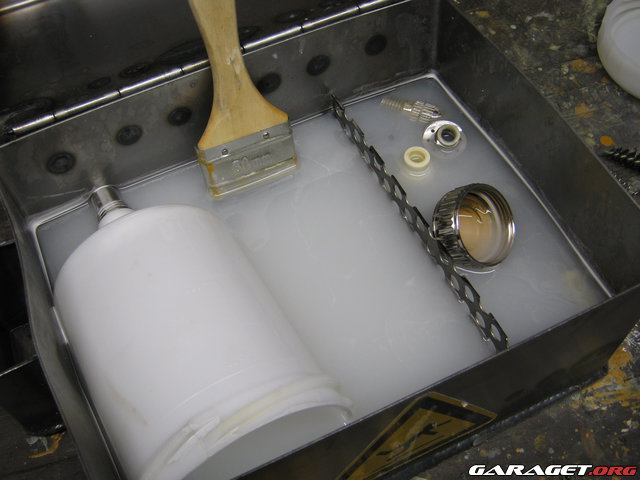

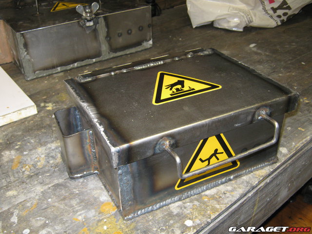

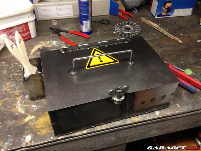

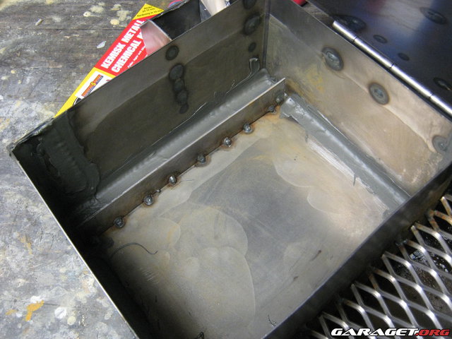

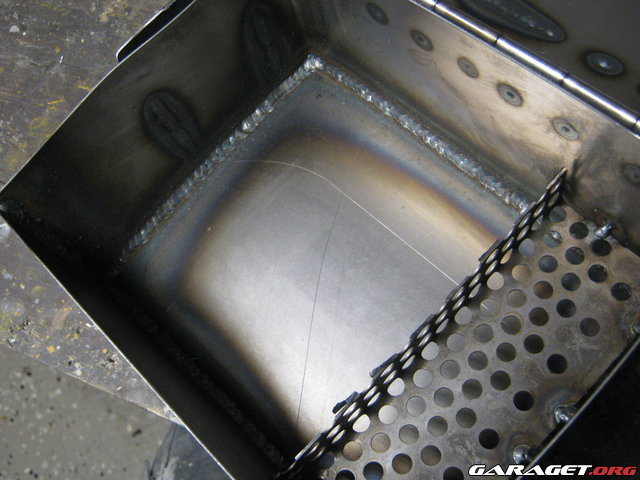

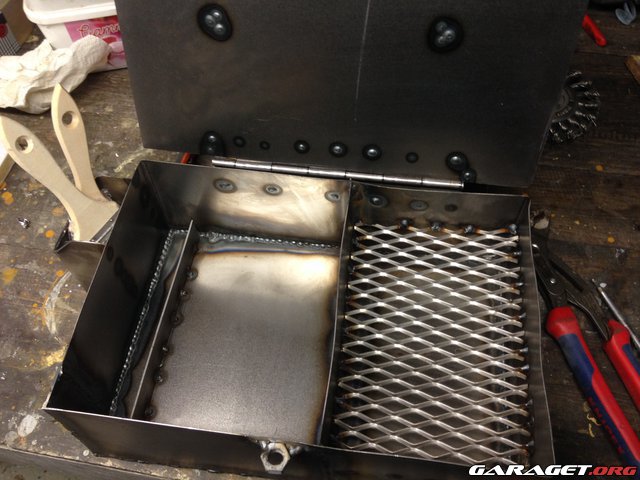

byggde med en tjusig låda på jobbet som jag ska ha när jag gör rent färgsprutan, spackelspadar mm
big_smile
https://www1.garaget.org/gallery/images/183/182654/182654-416a755192ba2fb847ae81e0280ddad3.jpg
https://www1.garaget.org/gallery/images/183/182654/182654-3531cb8a76003a1daa6a442d5c976c85.jpg

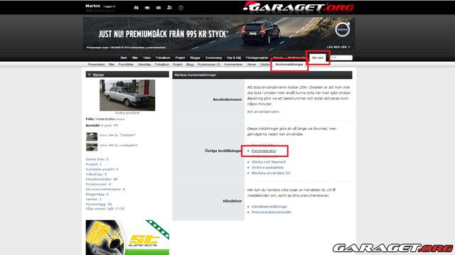

Hej, jag har en liten offtopic-fråga men ka ske det inte gör så mycket? big_smile
Hur fixar man ett såndärt citat som syns på varje foruminlägg man skriver?
https://www1.garaget.org/gallery/images/216/215276/215276-0d03f6b256034a0448e8e166a4ee0cf5.jpg
här ha du en snabb, kortfattad beskrivning hur du gör cool

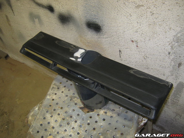

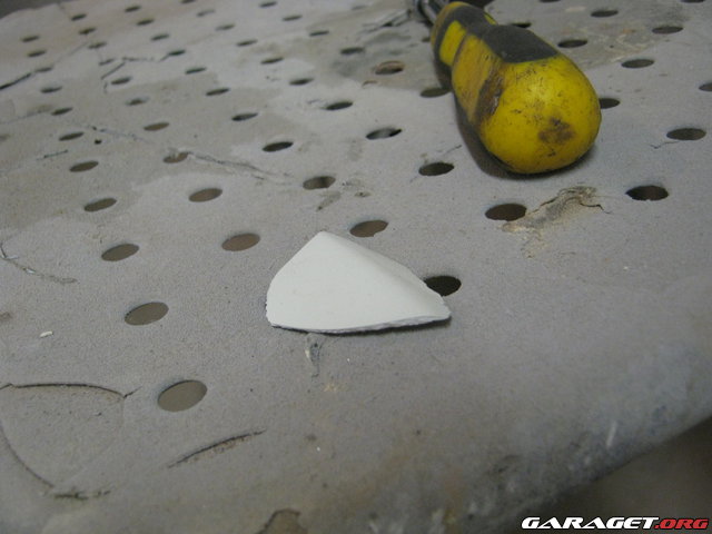

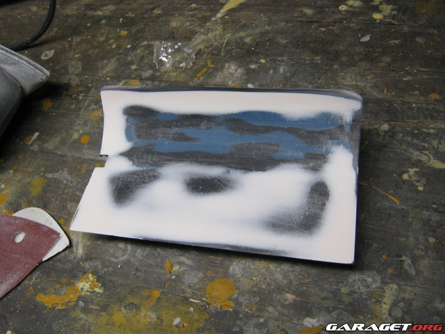

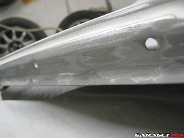

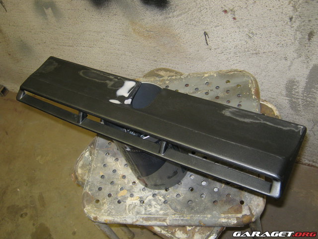

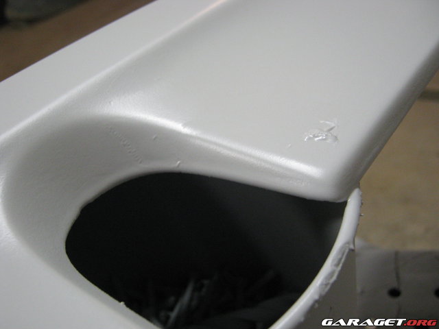

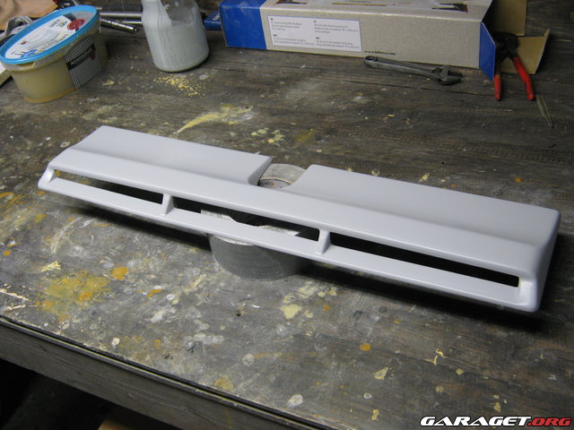

varför inte ha lite bilder igen? tongue

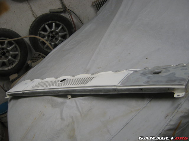

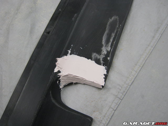

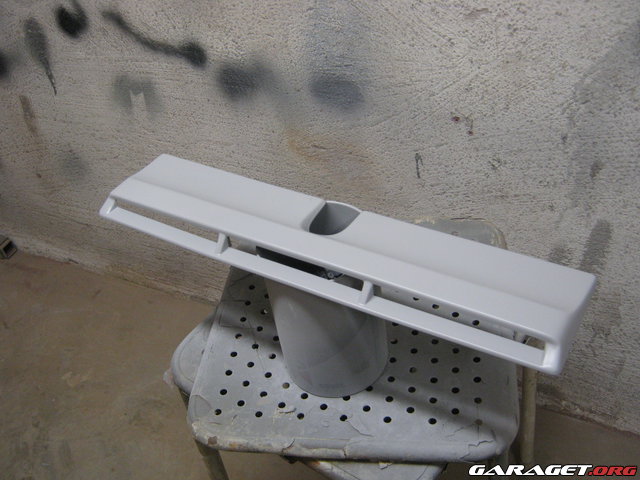

Har grejat med snowcapen idag smile
var ett märke i den som jag tror torkararmen har orsakat. så köpte lite spackel till o fixa plast med.
klabbat ut spacklet på och omkring skadan.
https://www1.garaget.org/gallery/images/183/182654/182654-c3ff24f27166fce05de278c28c958f1b.jpg
slipade spacklet jämnt  sedan slipade jag av hela "snowcapen" med fint papper. tongue
https://www1.garaget.org/gallery/images/183/182654/182654-7d2a5f7d89dfbef97e14b81538574b6e.jpg
sedan så grundades den med plastprimer. syns i princip inte då den grunden var genomskinlig
https://www1.garaget.org/gallery/images/183/182654/182654-a4ad170f86d4db072872ff401c4078f0.jpg
sedan blåste jag på slipgrund smile
https://www1.garaget.org/gallery/images/183/182654/182654-9f9e352f7bf944210e98de5d83ddf992.jpg
dock reste slipgrunden sej lite som synes. vet inte riktigt varför med blir att slipa ned det o blåsa på lite mer wink
https://www1.garaget.org/gallery/images/183/182654/182654-7e9e004d184e16bf8a0d428cf9056054.jpg

Nu har jag slipat ner snowcapen o grundat den igen, denna gång blev det bra smile
Du är liv
6 740 Inlägg
14 december 2015
#5610

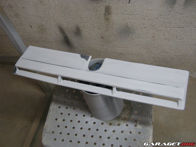

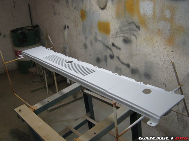

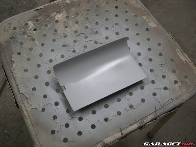

Förbannade gamla jävla datajävel!! mad Nu gör jag ett tredje försök att skriva update.
slipade ner snowcapen igen efter att det reste sej när jag grundade.
https://www1.garaget.org/gallery/images/183/182654/182654-5d7d4368f9e87971967974930cd73f4a.jpg
så ja smile nu gick grundlackeringen felfritt tongue
https://www1.garaget.org/gallery/images/183/182654/182654-63ec376b468528aa84ec9a38f3a3a9a7.jpg

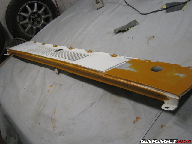

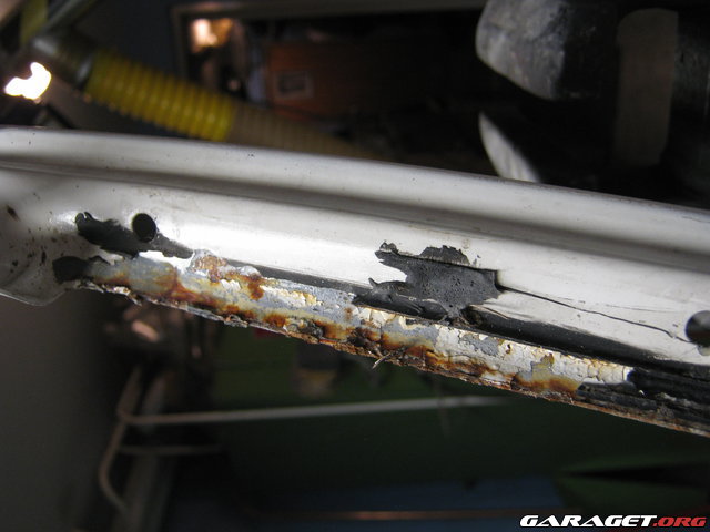

dags för torpedplåten.
denna har jag bättringslackat på för några år sedan med 1k färg så detta slipades bort. sedan så blästrades rosten.
https://www1.garaget.org/gallery/images/183/182654/182654-038db19e712a87649e192fc032eaad70.jpg
blästrat smile
https://www1.garaget.org/gallery/images/183/182654/182654-b16cac10e46d60ca9432f6ed0cf46da3.jpg
rostskyddsmålat tongue
https://www1.garaget.org/gallery/images/183/182654/182654-8bc3530bfc4a7e7f5aa7258b659d72b2.jpg
lite finspackel måste man ju ha också så det blir jämnt o fint där jag slipade
https://www1.garaget.org/gallery/images/183/182654/182654-2ad33fc9ce4c41faee5a50536a4b5618.jpg
slipat o klart smile

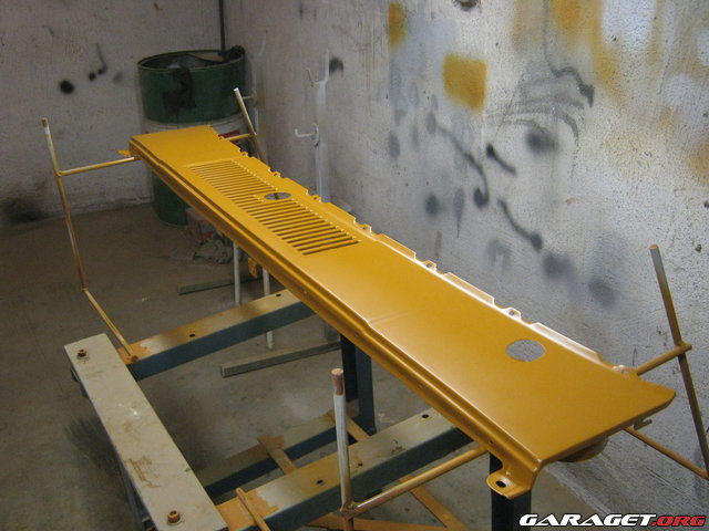

https://www1.garaget.org/gallery/images/183/182654/182654-3fea4a8e3d8b57b5ad69ca6ff39a0522.jpg
redo för grundlack
https://www1.garaget.org/gallery/images/183/182654/182654-65f091279c4b111beb1e63fa801bd8ed.jpg
engångs-ölglas funkar utmärkt att blanda färg i tongue
https://www1.garaget.org/gallery/images/183/182654/182654-871269479da01b4d9f1f2a006ddf8c97.jpg
rostskydd på
https://www1.garaget.org/gallery/images/183/182654/182654-36ef5e28d6313ea55da471a7fc71119a.jpg
o slipgrund smile
https://www1.garaget.org/gallery/images/183/182654/182654-327fd1f2261e50abd84e2777af6da61a.jpg

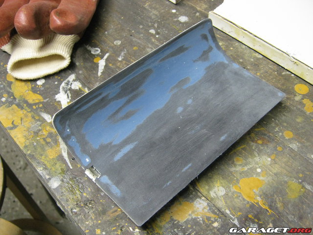

började även med spoilern som numera är klar o redo för grundlack, dock var den slut, skulle komma mera imon tongue
https://www1.garaget.org/gallery/images/183/182654/182654-04e420cc583c99113762563f82145dab.jpg

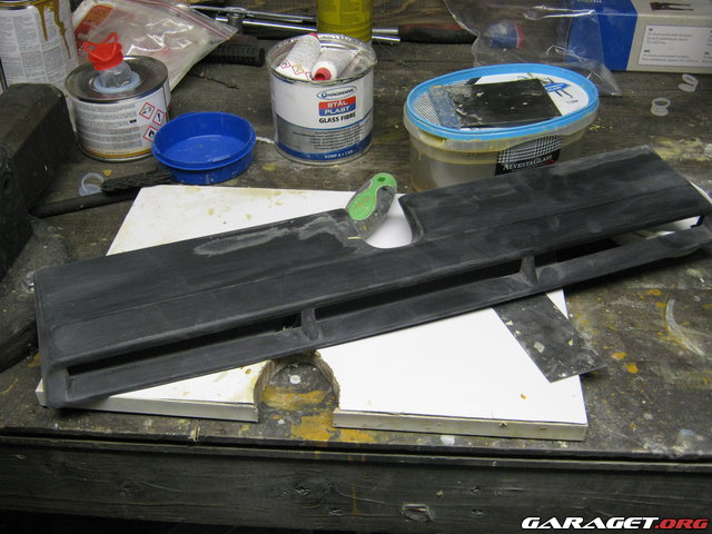

kåpan till bogseröglan nedslipad
https://www1.garaget.org/gallery/images/183/182654/182654-ba6e4510145845e4776743e4992c0e20.jpg
lite spackel på den..
https://www1.garaget.org/gallery/images/183/182654/182654-a15172ae391d5376526b7262037fd8f2.jpg
så blir den så jämn o fin! big_smile
https://www1.garaget.org/gallery/images/183/182654/182654-759b2b4252702e183a3077914ae4bed9.jpg

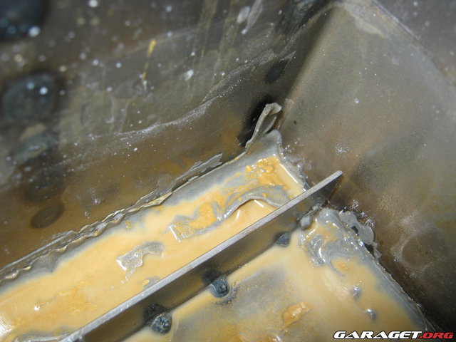

min låda jag svetsade till att rengöra färgsprutan o spackelspadarna med läckte lite här o var så köpte kemisk metall o provade att täta med den.
https://www1.garaget.org/gallery/images/183/182654/182654-d466402a1d944f25a53d4f30335d3790.jpg
tätad
https://www1.garaget.org/gallery/images/183/182654/182654-ba075d64422bc9ba77a24e9c30912ed7.jpg
https://www1.garaget.org/gallery/images/183/182654/182654-8da6fc243b01d53b1dad67613da3a664.jpg
den funkade fint ca en dag sedan hade förtunningen löst upp den kemiska metallen sad
https://www1.garaget.org/gallery/images/183/182654/182654-e3f6eeb8c30f1dd1de79a4c8ebd35e16.jpg

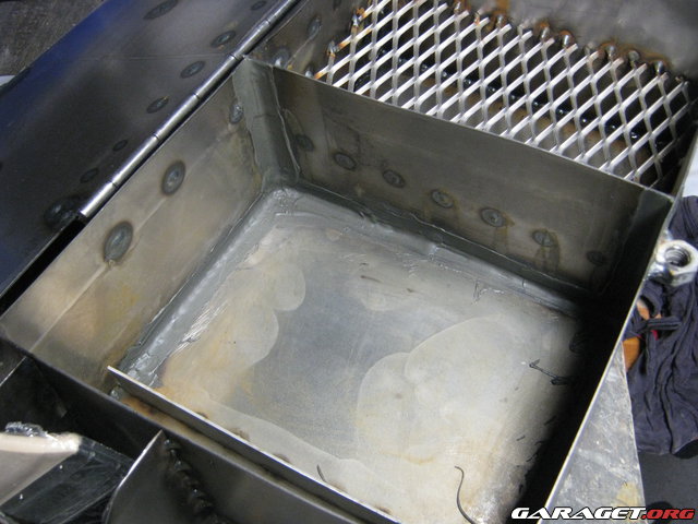

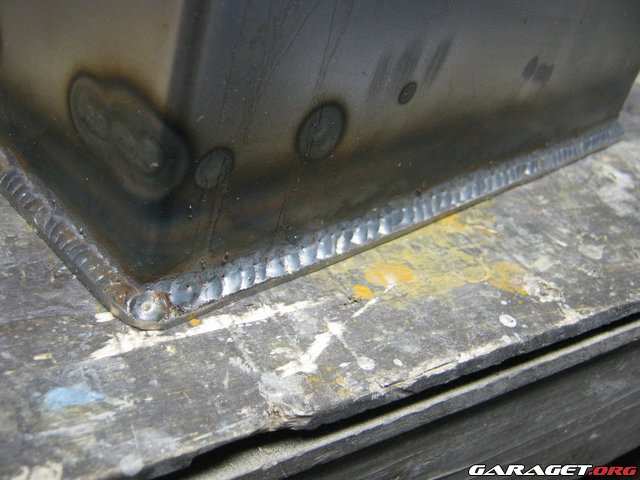

så jag byggde en till big_smile
denna svetsade jag mycket noggrannare på.
https://www1.garaget.org/gallery/images/183/182654/182654-8ba1af4b60fb0e6d4800f4b11249b4d5.jpg
ordentligt svetsat va det här
https://www1.garaget.org/gallery/images/183/182654/182654-beae135b6af679466a5c143b13d08c05.jpg
på insidan också tongue
https://www1.garaget.org/gallery/images/183/182654/182654-375c1e6f188a047acd9bdb5f61daa03c.jpg
sedan slog jag i förtunning o provade den. o den var tät o fin big_smile
https://www1.garaget.org/gallery/images/183/182654/182654-c1febeb6c36cd3b22b5f22e669212e2b.jpg

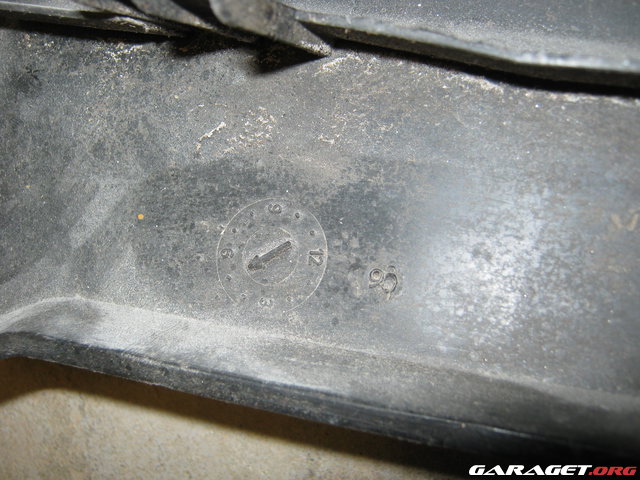

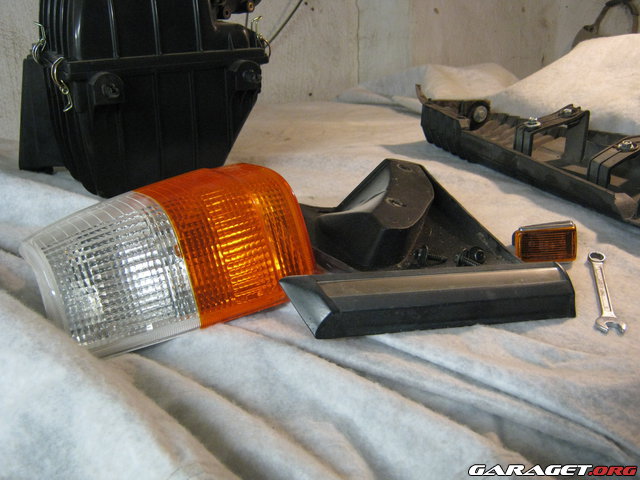

skruvade dän massa bröte på bilen som inte behöver sitta där just nu.
sido-stötfångaren vf har nån bytt en gång i tiden. tillverkad 1990 såg ja tongue
https://www1.garaget.org/gallery/images/183/182654/182654-dc34d77a59149107c886fa2f8266cfee.jpg

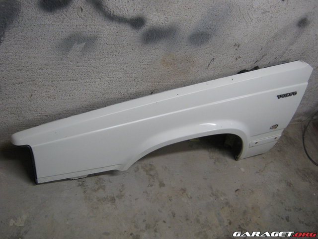

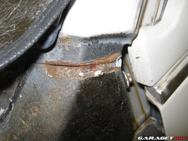

skruva väck vf skärm. denna ska jag spara då den inte är så värst dålig.
https://www1.garaget.org/gallery/images/183/182654/182654-953453dec0aa5cce15dc2aec2ed263b7.jpg

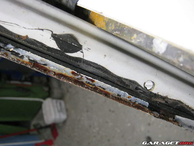

nämen rost!!!!! mad
https://www1.garaget.org/gallery/images/183/182654/182654-e6ac70962c3aa772d7d1d6783e98233b.jpg
plockar dän lite bröte smile
https://www1.garaget.org/gallery/images/183/182654/182654-b8768cdcf794c262c9881ed132ab38bb.jpg

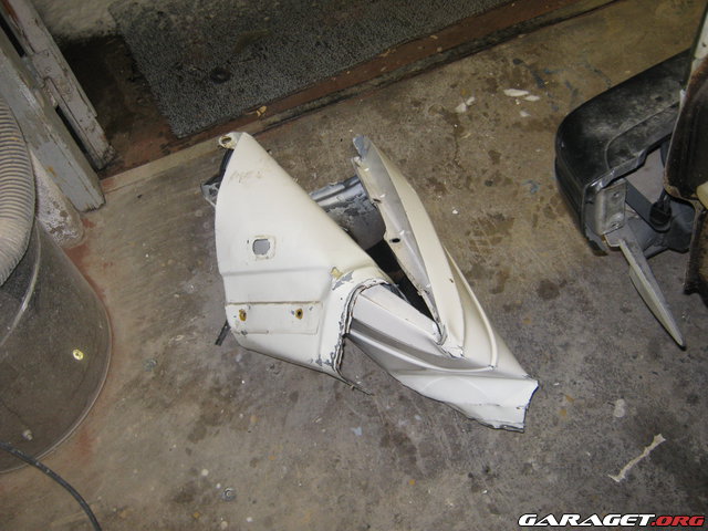

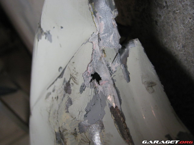

hf skärm e dålig rutten o äcklig, inget att spara på. så därför med hjälp av en slägga var jag tvungen att kolla hur den klarat sej sedan jag bättringslackade o spacklade på den.
https://www1.garaget.org/gallery/images/183/182654/182654-70edc9270fd5f7bd825f361dea3ba92f.jpg
det verkar juh klarat sej mycket bra tycker jag, ren o fin plåt. hade zinkspray som rostskydd när jag greja med denna.
https://www1.garaget.org/gallery/images/183/182654/182654-e1f18add0499389a469a8bf4a6edd357.jpg
ett igenspacklat rosthål tongue ser efter 4 år fortfarande fin ut här, ingen ny rost på g här inte o spacklet har hållt sej bra
https://www1.garaget.org/gallery/images/183/182654/182654-79cec433554c9c6e94aac1e0a0c25ccc.jpg
spackel-kaka
https://www1.garaget.org/gallery/images/183/182654/182654-85e1e28f1fe2defcf7b6cb58f9476225.jpg
efter en bula jag spacklade igen. har också klarat sej mycket bra
https://www1.garaget.org/gallery/images/183/182654/182654-8f012b5a4e7940c3f2693e117e007048.jpg

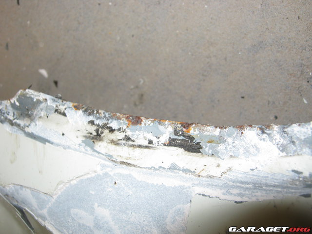

lite ny rost var det allt på gång i skärmkanten wink dock var detta den enda fläcken. här var det rostigt hela vägen innan jag gjorde iordning här
https://www1.garaget.org/gallery/images/183/182654/182654-ec9b9ca721b056cf763508c1a6ed0e6c.jpg
yttre skärmkanten var också fri från rost, den var röten som faan en gång.
https://www1.garaget.org/gallery/images/183/182654/182654-62fb9085e8766929ca4cbe17a327a638.jpg
lite ny rost fans det allt på ett ställe tongue
https://www1.garaget.org/gallery/images/183/182654/182654-cfe050bcf5623146674b0da9ebc20eb1.jpg
när jag kände att jag var klar med undersökningen av min gamla lagning så vek ja ihop skärmen lite snyggt o prydligt wink tippen nästa.

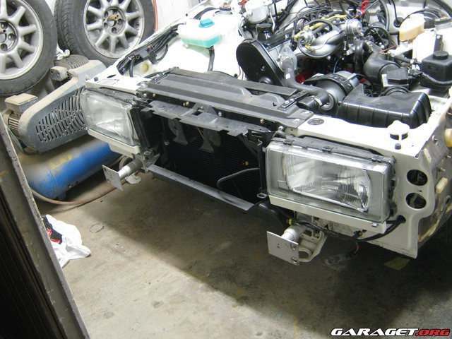

https://www1.garaget.org/gallery/images/183/182654/182654-bad000f3ef4ac3fd93fb7cebf309ec64.jpg
huven borta smile det blir nästa att fixa inför grundlack efter spoilern
https://www1.garaget.org/gallery/images/183/182654/182654-07a3c961516bafe40bf3be4397e06deb.jpg
o där var även stötfångaren väck! big_smile
https://www1.garaget.org/gallery/images/183/182654/182654-725888f3ed80e9d246103b7896ec50ff.jpg

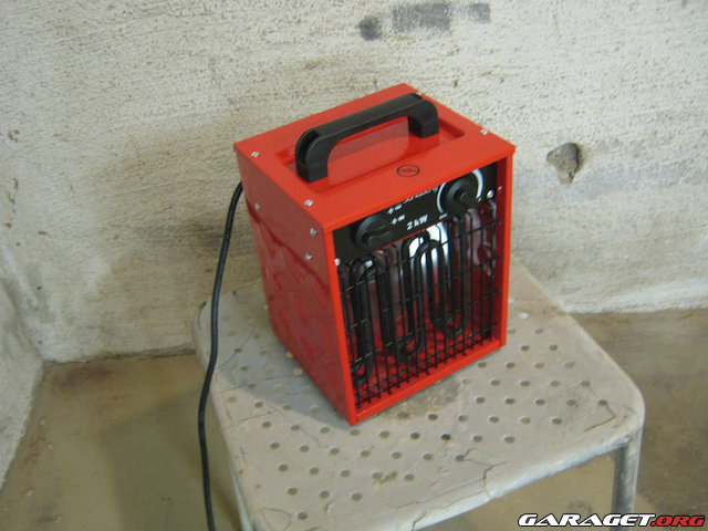

iväntan på att slipgrunden ska härda till sej lite så uppdaterar jag la lite här tongue
igår gick jag på julledigt, så nu e jag ledig till den 11 januari big_smile
förra året fick jag ju i princip ingenting gjort i garaget under ledigheten då det var så kallt i garaget.
så för att det inte ska bli så denna gång så har jag skaffat 2 byggfläktar som står där o går smile
https://www1.garaget.org/gallery/images/183/182654/182654-e47013c259db7f754e48ae45fc6b2bd6.jpg
spoilern redo för plastgrund
https://www1.garaget.org/gallery/images/183/182654/182654-a10381c2e29e76e7d8a2986a6588d190.jpg
sedan åkte slipgrunden på. när slipgrunden kom på så märkte jag att jag slarvat lite med slipningen på ett ställe.
https://www1.garaget.org/gallery/images/183/182654/182654-2a611b07eea9a6ff9430b59984c6bf24.jpg
https://www1.garaget.org/gallery/images/183/182654/182654-5334a9149219fe2fa8ea63a2112d3231.jpg
gjorde rent sprutan för första gången i min nya täta plåtlåda big_smile
så nu e den invigd tongue

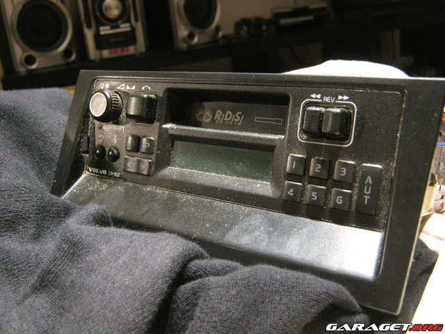

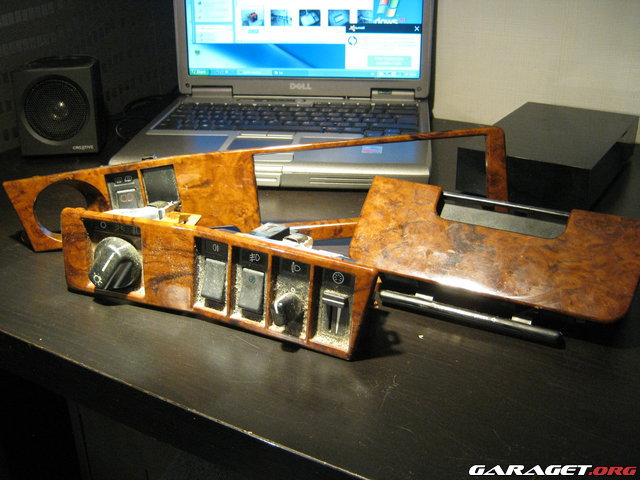

var på skroten en vända idag o fyndade big_smile
ska testa om det kan vara snyggt med dessa i min bil smile
https://www1.garaget.org/gallery/images/183/182654/182654-df400127dbaf3502bc782b1c77450dc7.jpg

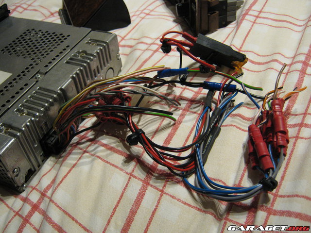

denna satt i samma bil med koden o instruktionsboken kvar . den ska jag lägga undan tills jag tröttnat på min moderna radio.
https://www1.garaget.org/gallery/images/183/182654/182654-39401a31c2ea2452d82839a84d13f671.jpg
nån som har nått schema på alla kablarna ? var ju en jävla massa
https://www1.garaget.org/gallery/images/183/182654/182654-ec04d1f9bfb2b4958fdb5fb89a643275.jpg

110 Inlägg
18 december 2015
#5620
Funkar 2kw fläktarna bra? smile hur stort garage har du?  hämtade biltemas 3-fas variant tidigare idag så får se om den räcker smile förresten jävligt snyggt och prydligt projekt, det gillas skarpt!
