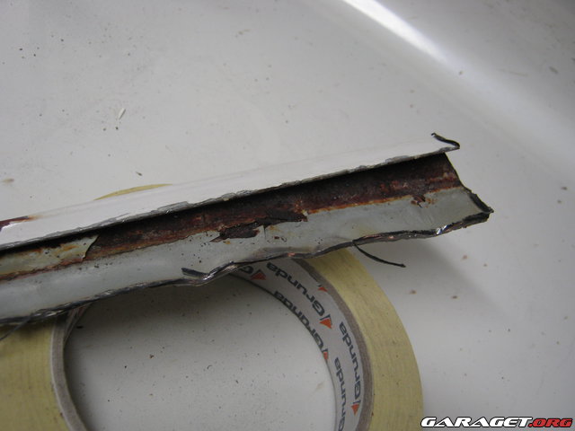

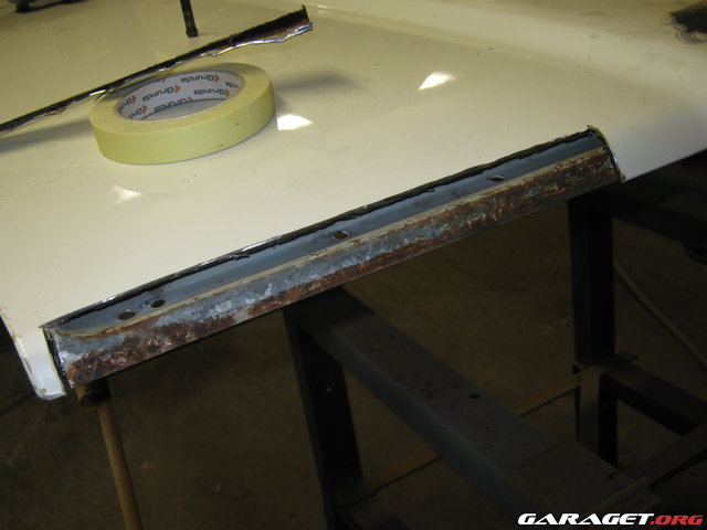

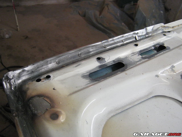

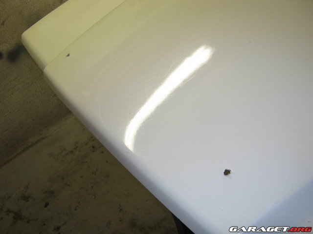

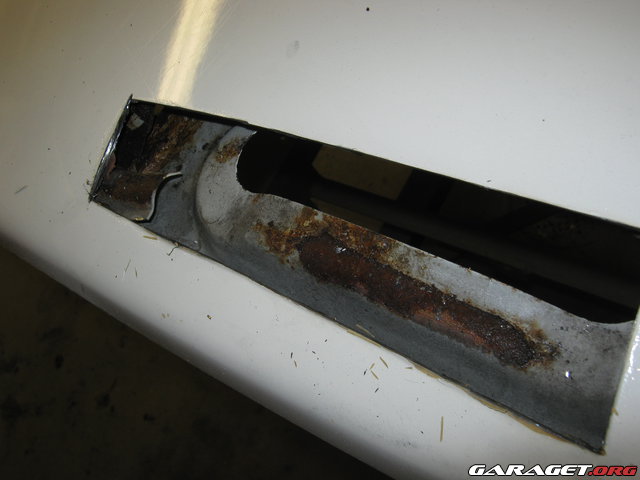

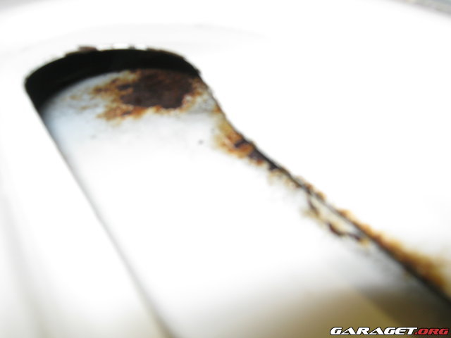

Dagens jobb.
skrapat huven på allt karosskitt
https://www1.garaget.org/gallery/images/183/182654/182654-bc91b81be80ae2f4f356ecc86055ee17.jpg

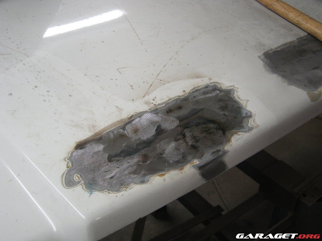

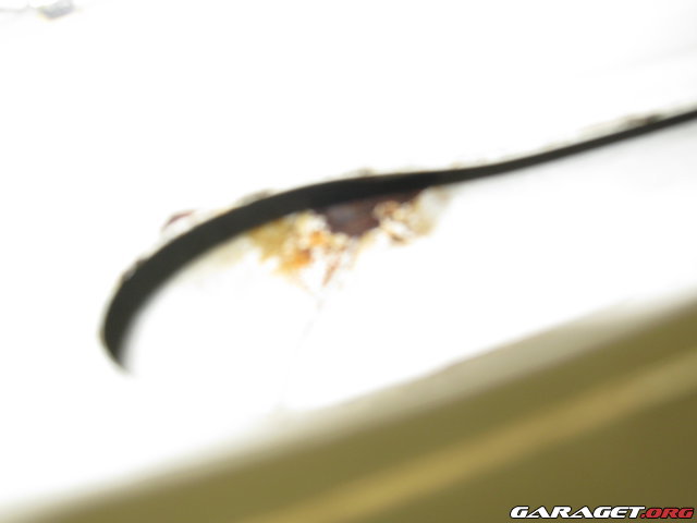

klart det skulle finnas rost
https://www1.garaget.org/gallery/images/183/182654/182654-fbbf497ea26aae003d7bb89e952bdf40.jpg

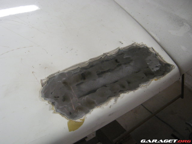

hittade lite till tongue
https://www1.garaget.org/gallery/images/183/182654/182654-3cabc41cd157641accc06c2e54b5415e.jpg
o lite mer
https://www1.garaget.org/gallery/images/183/182654/182654-d500163e286c5f2bb64a1527aac02784.jpg

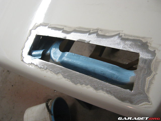

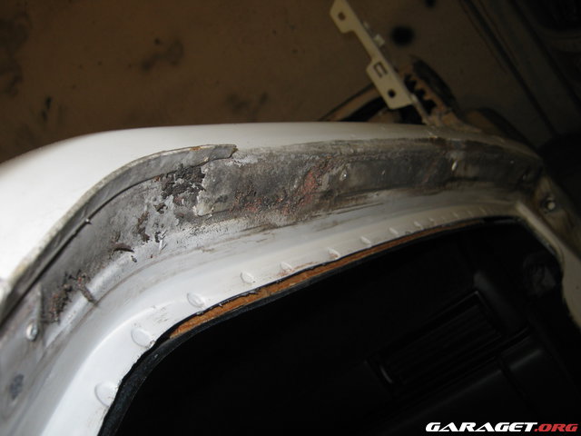

borrade hål vid rosten på insidan av huven så jag skulle veta på ett ungefär vart det skulle kapas.
https://www1.garaget.org/gallery/images/183/182654/182654-57d91dd2a62b8254bba66cdb3852e944.jpg

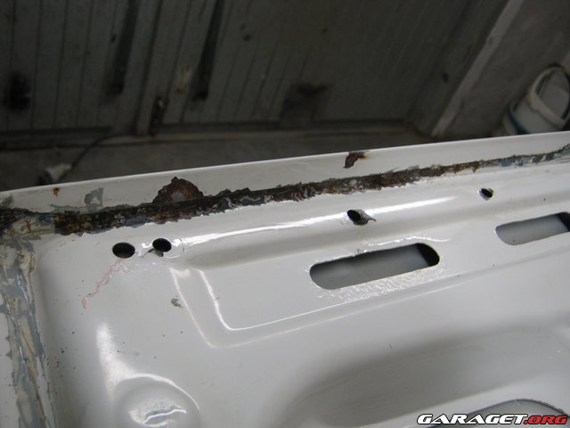

nämen vad har vi här då mad
https://www1.garaget.org/gallery/images/183/182654/182654-f1417341e408364d23d5034fa90fcded.jpg

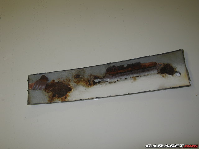

gamla sketna biten
https://www1.garaget.org/gallery/images/183/182654/182654-6c9e520f520e2aedac2d6e4f361940be.jpg

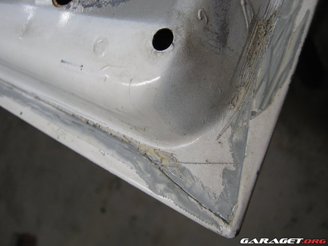

blästrat o rostskyddat
https://www1.garaget.org/gallery/images/183/182654/182654-733f4d14ee467aa32c4da547d417ebe2.jpg

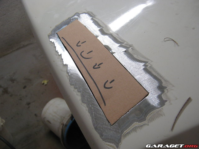

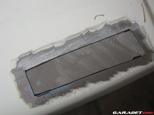

göra en mall smile
https://www1.garaget.org/gallery/images/183/182654/182654-a4668e1fbbdf5007c0eac04943ec3cc7.jpg
sådär
https://www1.garaget.org/gallery/images/183/182654/182654-eb25d99620d27f1bd89f83a161474fef.jpg

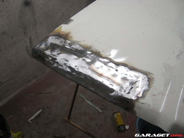

nya plåten smile
https://www1.garaget.org/gallery/images/183/182654/182654-ee400dae75dd0e341830f364c72e0a12.jpg
svetsat o klart. o som vanligt slog skiten sej tongue
https://www1.garaget.org/gallery/images/183/182654/182654-947f10631b1cfb33a4a54a9f86156048.jpg
gjorde samma på andra sidan
https://www1.garaget.org/gallery/images/183/182654/182654-499936be97d6b5e655b94d4dc4bfda06.jpg

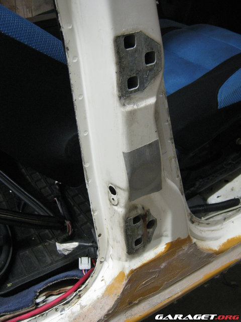

kapat bort dubbelplåtsrost tongue
https://www1.garaget.org/gallery/images/183/182654/182654-be6db94c06f2fd24df5b06e888ad0597.jpg

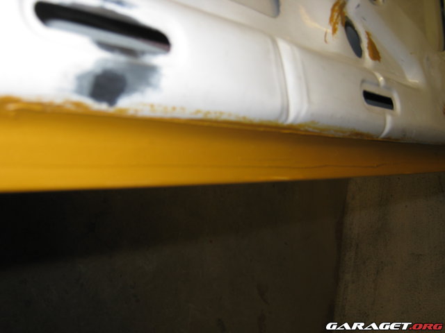

uch
https://www1.garaget.org/gallery/images/183/182654/182654-7e1364ea57c9bc725d5b7fdfb78217cf.jpg
rosten borta smile
https://www1.garaget.org/gallery/images/183/182654/182654-55e3c72c281d922a369a093347b421a4.jpg
https://www1.garaget.org/gallery/images/183/182654/182654-fde6be65a4b4c4774149ef629c2b73f3.jpg
då var det klart här också
https://www1.garaget.org/gallery/images/183/182654/182654-221425c3f47eeb7c737df9ffa8a8036c.jpg
https://www1.garaget.org/gallery/images/183/182654/182654-700df29aa19c8f3d9b656cda455fc78f.jpg

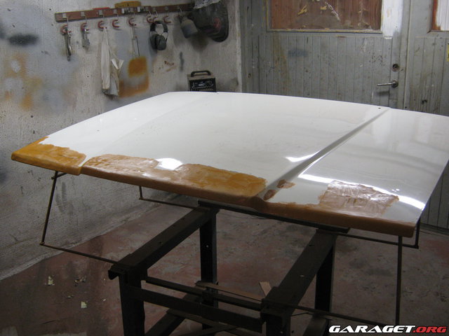

o så avslutar jag med lite epoxi smile imon ska jag börja spackla
https://www1.garaget.org/gallery/images/183/182654/182654-69fac929c95cf25effbac52c419ce50d.jpg
mvh

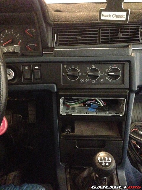

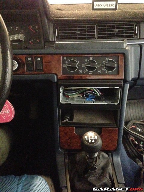

Nån som kanske vet hur man får igång originalradion? När jag vrider igång den så står det bara OFF hela tiden
Du är liv
35 Inlägg
20 december 2015
#5626
Det stog lika dant i min gamla s70! Den hade låst sig så den va tvungen att stå igång ett par timmar sen kunde man slå in koden igen smile
En 5a är Livet.

ha på tänding i X antal timmar brukar funka.
aha okej tackar till er båda, ska prova detta tongue

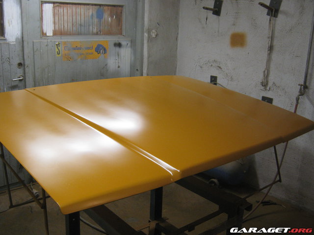

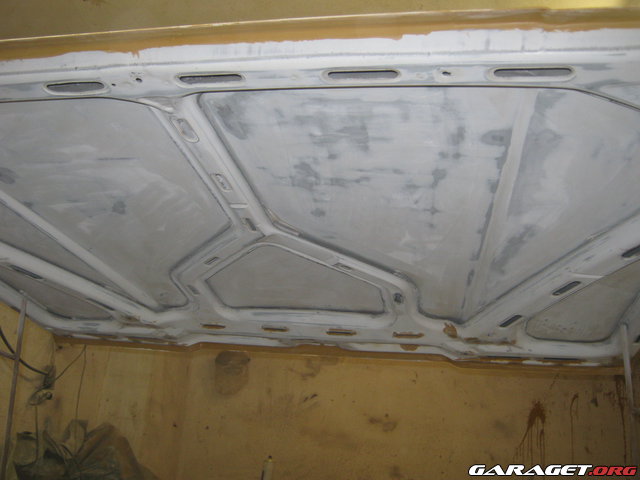

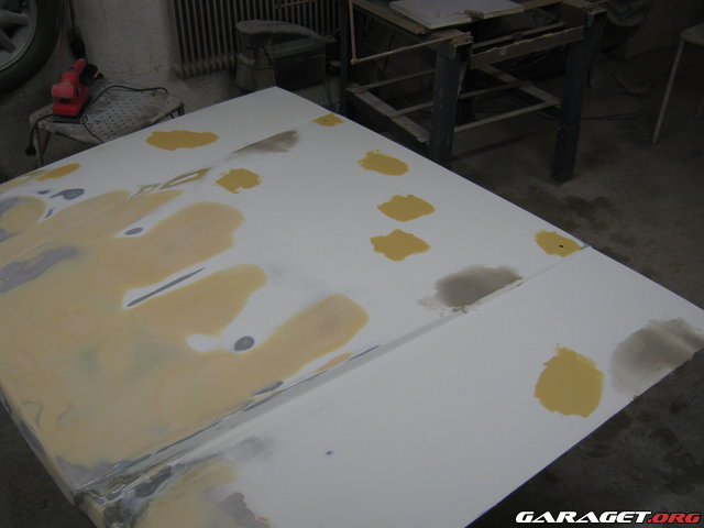

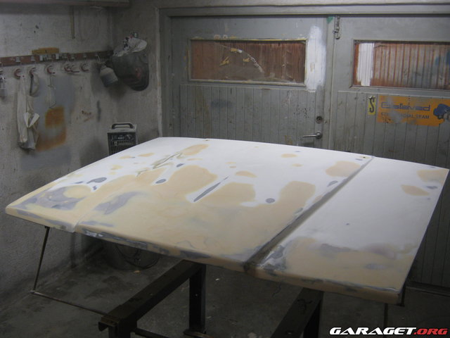

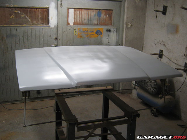

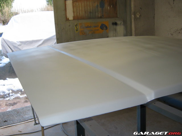

nu får vi väl ändå har lite bilder.
spacklat huven jämn o fin igen
https://www1.garaget.org/gallery/images/183/182654/182654-bbe33377690ea1f8ae22a60f35738880.jpg

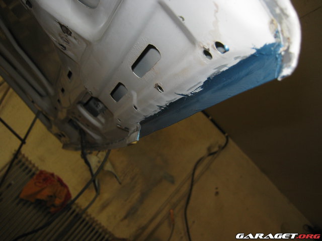

sedan blästrades hela skarven i kittades o epoxi målades.
https://www1.garaget.org/gallery/images/183/182654/182654-59bc3aa69a03f29e5366bed5a4396951.jpg
undersidan nedmattad
https://www1.garaget.org/gallery/images/183/182654/182654-17c747337a0709bcd0406a1d3c3644d4.jpg

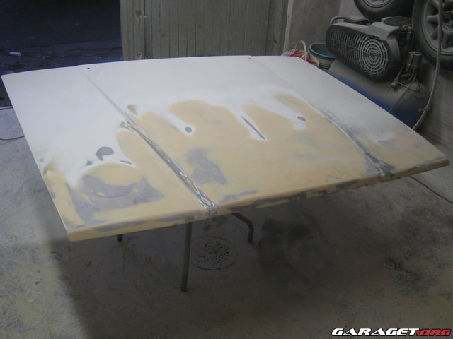

när jag mattade ner andra sidan så upptäcktes lite nya ojämnheter som ja spackla jämnt o fint
https://www1.garaget.org/gallery/images/183/182654/182654-367523548a3c22cb906c117880c0ea5d.jpg

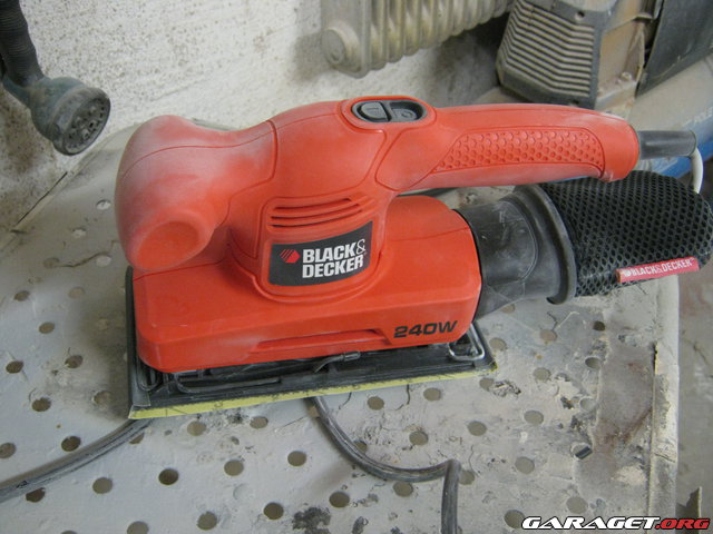

köpte mej en slipmaskin, fyfan vad smidigt allt slipande blev på de större ytorna, varför köpte jag inte en sånhär från början? tongue
https://www1.garaget.org/gallery/images/183/182654/182654-08d9e87b8b260f89d899adf58522bf30.jpg
nermattad o klar för grundlack smile
https://www1.garaget.org/gallery/images/183/182654/182654-4b52ad318e1ed5f66ba220377be79bf7.jpg
https://www1.garaget.org/gallery/images/183/182654/182654-b7ab645c92a2d5c31d48304761765221.jpg

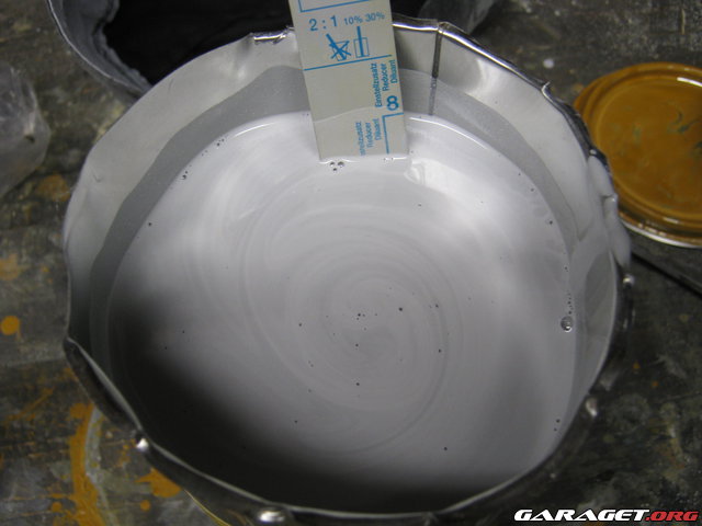

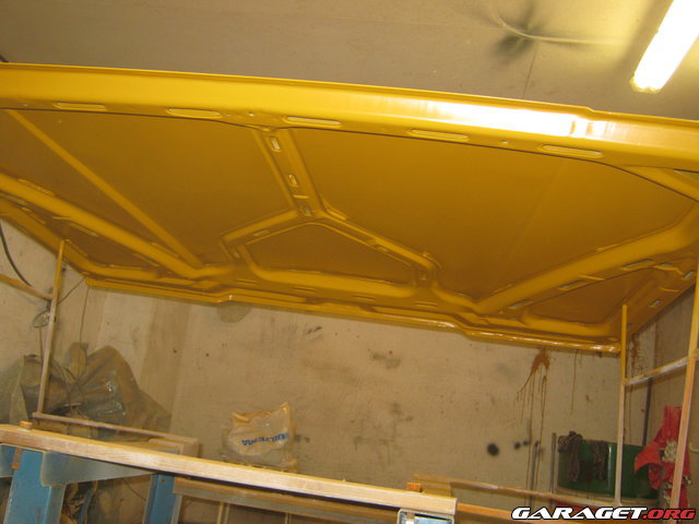

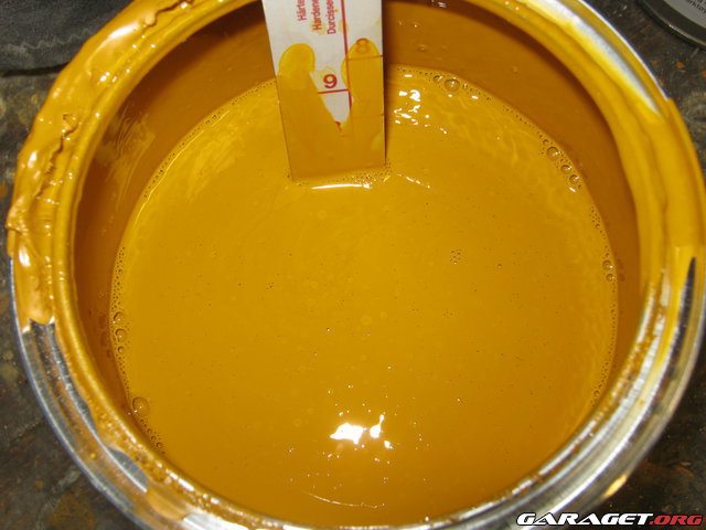

blanda färg big_smile
https://www1.garaget.org/gallery/images/183/182654/182654-be6b73c50c300089a913f44759a2ddd4.jpg
sådär ja
https://www1.garaget.org/gallery/images/183/182654/182654-f461fe55cc6014eff541150c9090d927.jpg
https://www1.garaget.org/gallery/images/183/182654/182654-2489382d04757ac16e9d5577191a71db.jpg

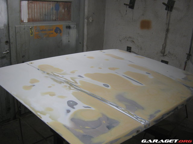

o så blandar vi nästa.
https://www1.garaget.org/gallery/images/183/182654/182654-b7696c78a15ea03ecfaba14e07264b9d.jpg
sådär, sista lagret slipgrund precis pålagt big_smile
https://www1.garaget.org/gallery/images/183/182654/182654-1205d896549e3e3bb67b457fb9a1655d.jpg

vad är de för rost skydd å slipp grund du använder dig av å hur mycket blandar du ut de ? lite nyfiken smile ska försöka lära mig så pass mycket å läsa på innan jag får tag på garage å river min
6 740 Inlägg
29 december 2015
#5632
Martee skrev:
blir fint de där! roll
ska nog bli bra smile Tackar big_smile
som rostskydd använder jag denna:
http://www.jula.se/catalog/bygg-och-far … st-504766/
köper den dock på mekonomen.
slipgrund använder jag denna:
http://www.hagmans.se/sv/spackel/stalpl … 000-2k-1l/
finns också på mekonomen.
Blanda ut det gör jag lite på känsla, har jobbat hos en lackerare för nått år sen så vet på ett ungefär hur utspädd färgen ska vara innan den åker ner i sprutan wink

brukar oftast stå på förpackningarna hur mycket man ska späda.
den får inte va fööör tunn o inte för tjock helt enkelt wink

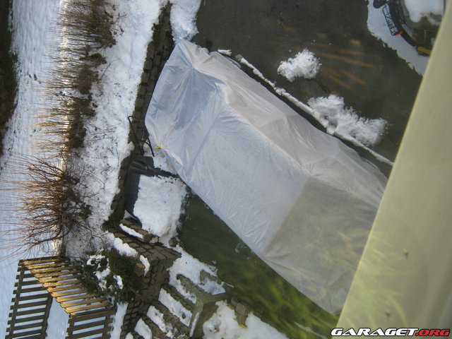

lite bilder igen big_smile
nu har hon stått ute o frusit i en o en halv vecka
https://www1.garaget.org/gallery/images/183/182654/182654-b29beda6e77e00d3e1e643f0d0706d7d.jpg

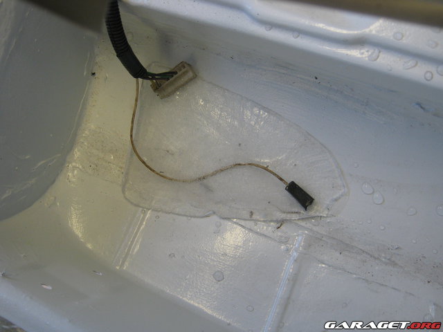

kommit in vatten som kablarna frusit fast i tongue

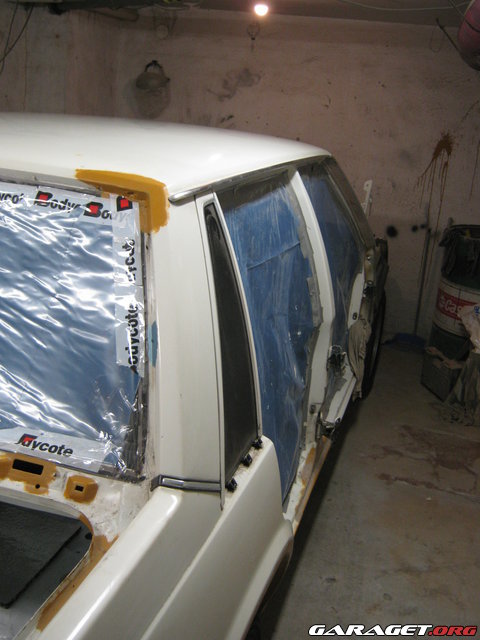

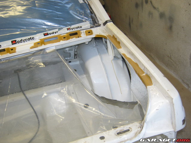

rev dän all jävla plastaskit, det ska göras om lite mer seriösare. hade bara tejpat fast det lite huller om buller så det inte skulle regna in när den stod ute
plockade loss höger taklist. skitigt som fan tongue

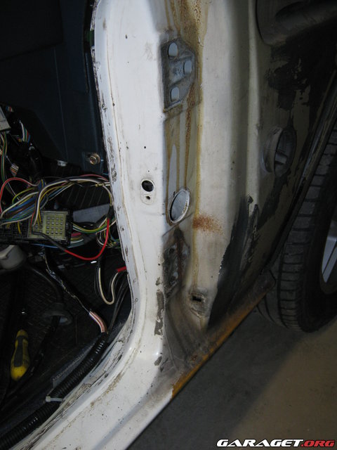

rostig ful jävla a-stolpe. men det ska de bli ändring på big_smile
https://www1.garaget.org/gallery/images/183/182654/182654-48f171628239ee6c7c2431c407515099.jpg
verkar som nån dolt rosten på a-stolpen med spackel tongue

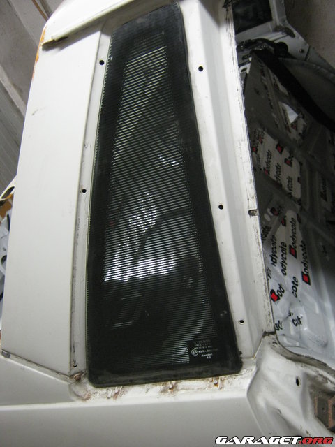

plockade dän alla lister o clips runt bakre sidorutorna
https://www1.garaget.org/gallery/images/183/182654/182654-60c03d2f999c69960add70cd0836ea66.jpg

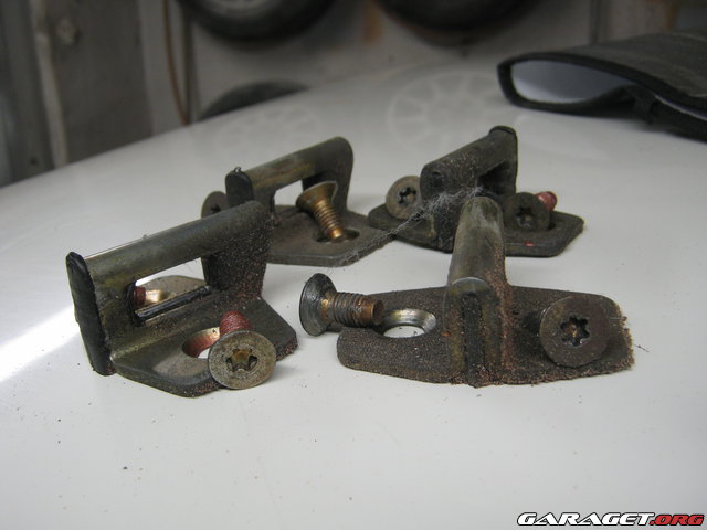

tog väck dessa vad dom nu heter. låsbyglar kanske?
https://www1.garaget.org/gallery/images/183/182654/182654-cadb3d8a8dbda343b39fe9459eee4e56.jpg

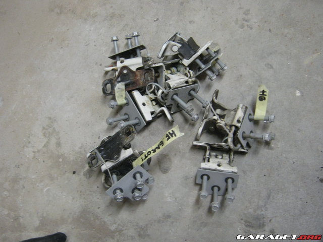

gångjärnen åkte bort
https://www1.garaget.org/gallery/images/183/182654/182654-645ba4981348f031122206015d66a491.jpg
