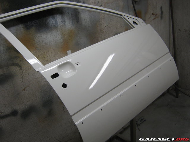

nähe nu ska vi väl ändå ha lite bilder igen tongue

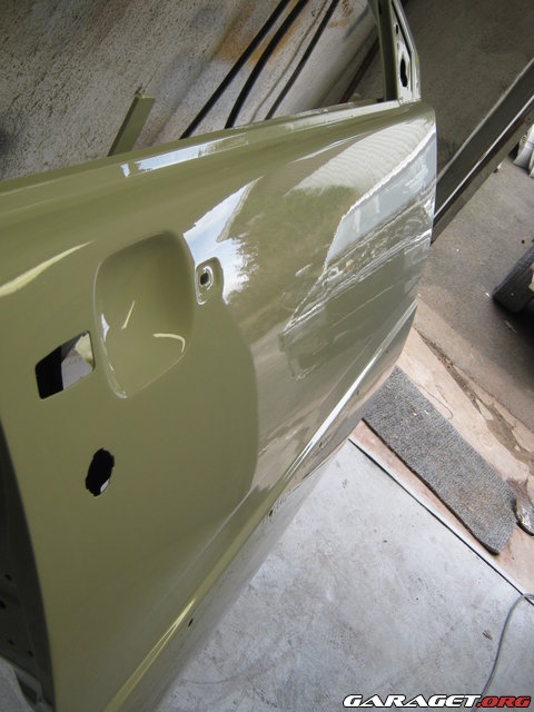

Lackat lite smile

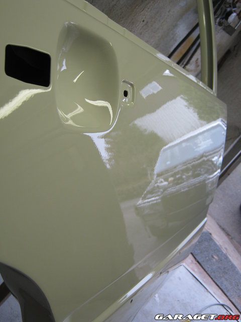

denna dörren vart perfekt, inte en enda rinning o blank o fin yta tongue la fört ett jävligt tunt lager sen så ökade jag färgmängden lite till den andra lagret o då blev det så bra så tongue
https://www1.garaget.org/gallery/images/183/182654/182654-01cc64d54214a0398c9b22c0e8bc23d6.jpg

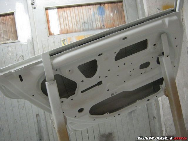

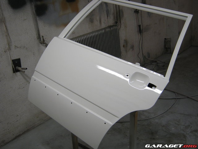

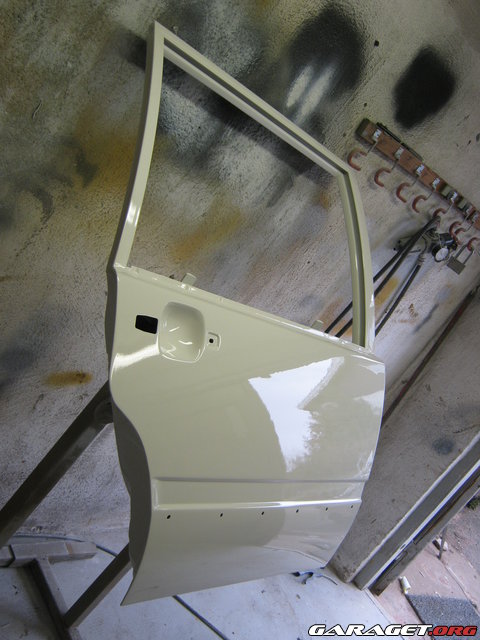

lackade en framdörr också, blev väl rätt så bra tongue
https://www1.garaget.org/gallery/images/183/182654/182654-f3c2c9464bad287e2657431701b656dc.jpg

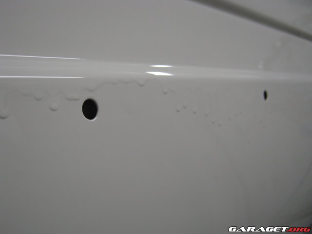

gjorde på samma vis på denna dörren också, först ett jävligt tunt lager sen ett tjockare. dock kände jag att jag öka färgmängden lite väl mycket till den andra lagret men jag tänkte det var nog bara som det kändes tongue
men lite mycket blev det
tur det ska vara en list här
https://www1.garaget.org/gallery/images/183/182654/182654-7860cc1098df8b51bf112f80f29bf8ea.jpg

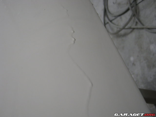

rann dock lite längre ner på dörren också, men men då får man ju lära sej slipa rinningar sen också! big_smile
https://www1.garaget.org/gallery/images/183/182654/182654-2481431e9bccc8f1e9ac4bbbfb62c194.jpg
blank o fin vart den big_smile 740in står utanför o speglar sej i dörren wink

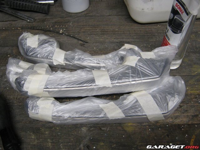

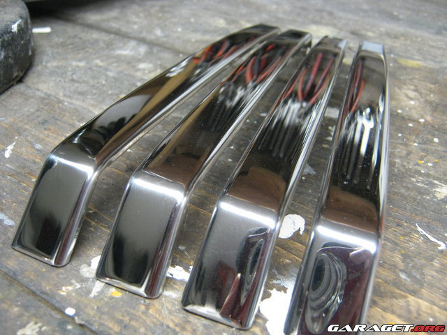

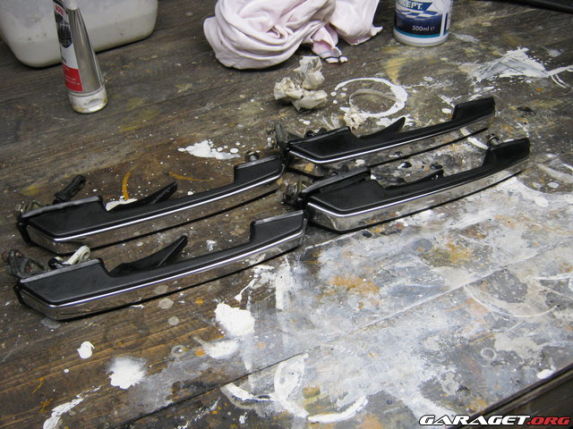

handtag klara. behandlade med vista o grejer wink ska dock beställa nya packningar till dem. dom gamla är så mjuka o sladdriga
https://www1.garaget.org/gallery/images/183/182654/182654-170c669bb4f269855b5c3585a2356d81.jpg

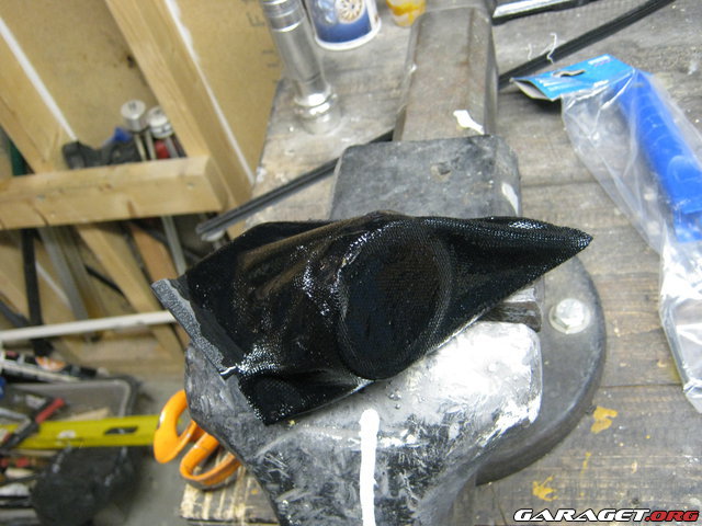

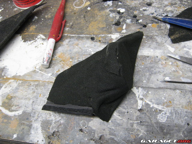

lite skydd på dom också
https://www1.garaget.org/gallery/images/183/182654/182654-fe2100b9e64574ff61a27d5ef8c38540.jpg

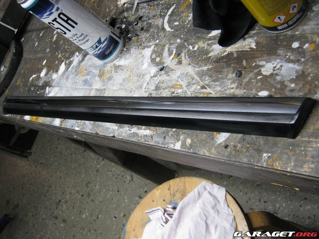

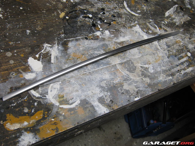

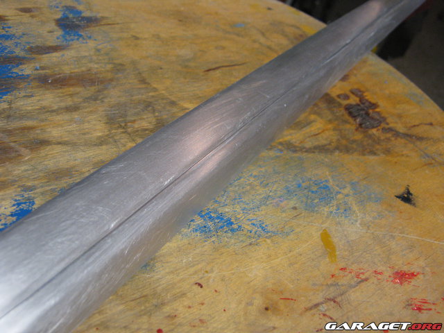

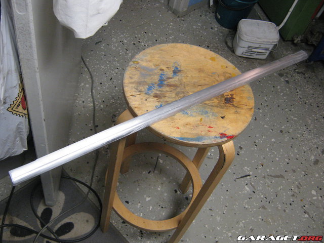

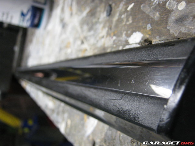

sen så började jag slipa ner lite krom som ska bli som nytt, dem är så jävla flammiga just nu o det går inte få bort
https://www1.garaget.org/gallery/images/183/182654/182654-4ce763036de6f6fd2f7ae78b39e7d09b.jpg

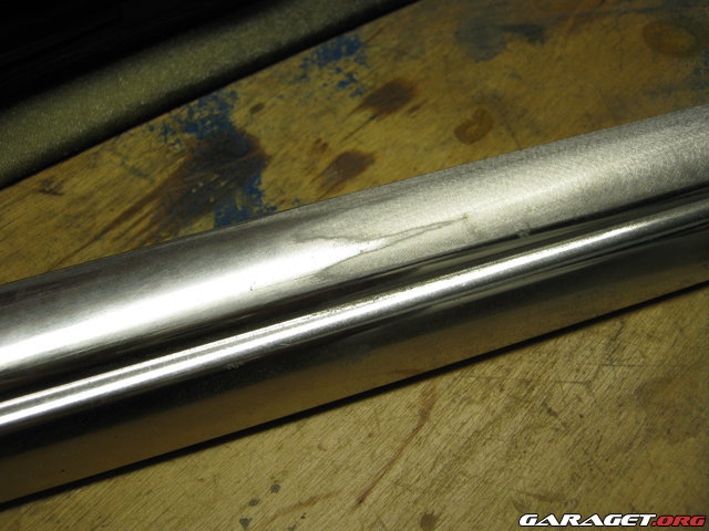

någon som vet vad det är för krom på listerna? är dem kromlackade tro? jag fråga en vän som e lackare o han tror att det är alu som är spegelblank-polerat o sen klarlackat
https://www1.garaget.org/gallery/images/183/182654/182654-5648486a6daf3bac4ea0ce28e2d4e8f0.jpg
så ja, EN färdigslipad, fyfan vilket jävla runk o slipa ner dem. tog ca 3 timmar att slipa denna
https://www1.garaget.org/gallery/images/183/182654/182654-2f8fbfed5d4536e54a2dc3cbb7c7da28.jpg
https://www1.garaget.org/gallery/images/183/182654/182654-a9fe0df6c2433e229ad10e719f5874d0.jpg

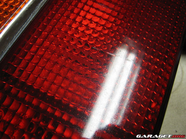

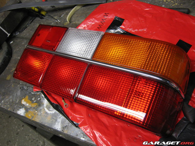

sen putsade jag mina bakljus. som ni ser i ljuset från lysrören så är dem lite flammiga.
https://www1.garaget.org/gallery/images/183/182654/182654-964efdb3b68a355808fc8109e47ac39b.jpg
men det polerade jag bort o fick en fin o slät yta. gjorde även samma på reflexrampen
https://www1.garaget.org/gallery/images/183/182654/182654-84189e522d5d8977aaa701b420d24997.jpg

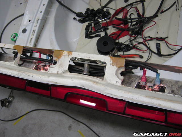

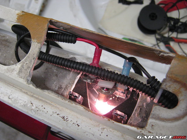

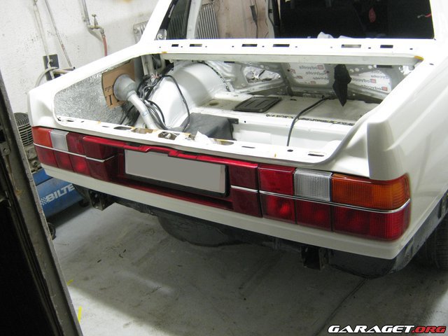

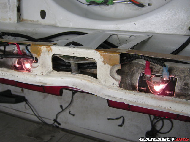

sen var jag så sugen på att montera lite också! big_smile
https://www1.garaget.org/gallery/images/183/182654/182654-f0b658857161e1ada53c1e23b5e9fa56.jpg

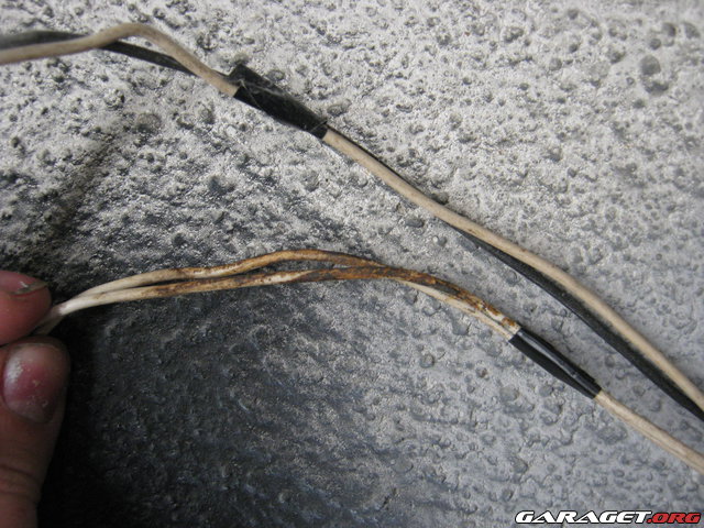

skulle koppla in alla lampor o fick se detta lite överallt på kablarna till regskyltsbelysningen, bränd isolering. jävla lustigt, tycker jag borde sett detta innan då jag tillomed hade klätt dessa kablar
https://www1.garaget.org/gallery/images/183/182654/182654-5d9129840b61aa1aec55084472e33cf3.jpg
gjorde nya istället smile
https://www1.garaget.org/gallery/images/183/182654/182654-c6c8ff7ffb2134bd56ab0ab5802bc84c.jpg
lyser fint
https://www1.garaget.org/gallery/images/183/182654/182654-9122181b760d66f4069347d2ea6570b5.jpg
https://www1.garaget.org/gallery/images/183/182654/182654-0b66735c091c9d6a9ea83ff972c0dffd.jpg

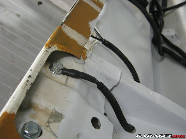

här jordade jag dem. + lödde jag ihop på den gamla kabeln efter att ha klippt bort allt dåligt
https://www1.garaget.org/gallery/images/183/182654/182654-261b9976725bf7b168908e0337811924.jpg

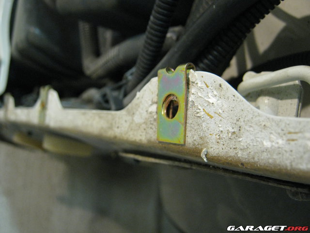

satte i nya clips till framskärmarna
https://www1.garaget.org/gallery/images/183/182654/182654-8ffebbc3c353a27799856f58d7f1fe00.jpg

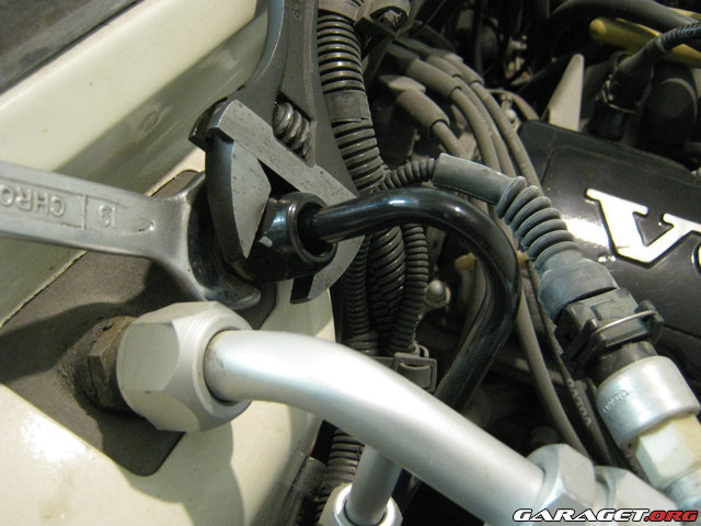

o när jag gjorde det så märkte jag att ett rör till ac satt löst, så det drog jag åt lite grann
https://www1.garaget.org/gallery/images/183/182654/182654-e28dcad89effed7b1ddec6d21fee962a.jpg

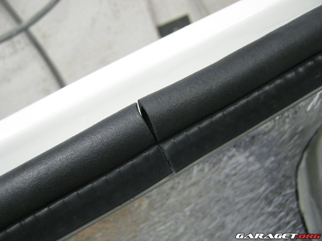

satte även tillbaka alla lister runt dörrarna
https://www1.garaget.org/gallery/images/183/182654/182654-788dd8ad3d4ceb678428d91bb16ab7f1.jpg

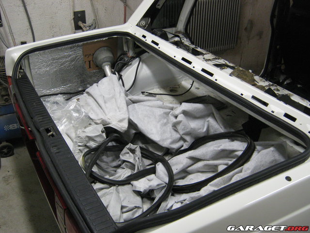

samt listen till bagageluckan. lär fixa en ny sådan dock. denna var rätt rostig o jävlig inuti
https://www1.garaget.org/gallery/images/183/182654/182654-ea75dea4515602f177cfa0465878e72f.jpg

"kromet" är förmodligen samma ytbehandlingen som gle listerna te 240 jag har (dock glömt namnet) men det går och göra själv, Dock med dagens grejer blir det inte i närheten lika blankt.

Liten skrift update.
Har nu lackat en till bakdörr, inte en enda rinning denna gången big_smile
aha okej, jävla skit iaf o slipa bort det tongue

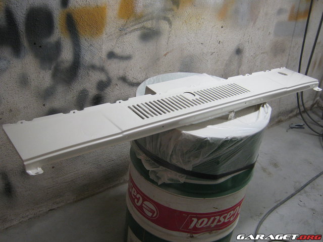

nähe, om ja skulle lägga ut lite bilder igen kanske tongue
dörren jag lacka förra söndagen smile
inte en enda rinning big_smile
https://www1.garaget.org/gallery/images/183/182654/182654-6637d7e4e475c9e8faeaa57134157586.jpg
blank o finer wink
https://www1.garaget.org/gallery/images/183/182654/182654-ebdac60d46c05648d9f596e8ff8e2af6.jpg

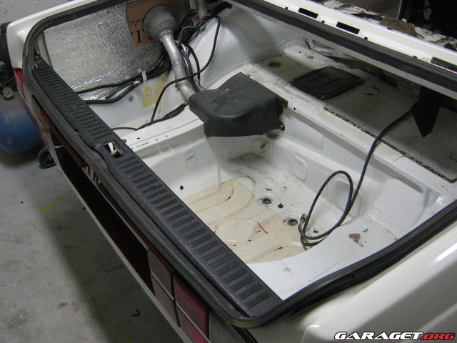

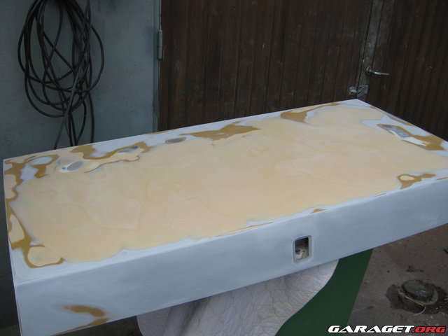

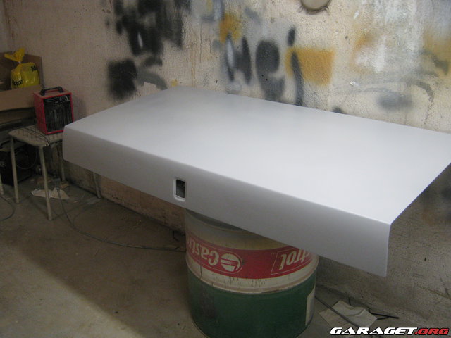

förra måndagen började jag slipa slipgrunden på bagageluckan, då visade det sej att den vart rätt så ojämn, försökte slipa ut ojämnheterna med slipgrunden men tillslut gick det igenom. så då åkte jag bort med den till farmors garage o började spackla den igen. måndad,tisdag o onsdag kväll höll jag på sen var den jämn o fin smile
sönderspacklade jävla lucka xD
https://www1.garaget.org/gallery/images/183/182654/182654-a724dcce17aabd01a8bb67a504992010.jpg
grundad igen
https://www1.garaget.org/gallery/images/183/182654/182654-b5ff99048ad58ecdfdbbd8ccee821232.jpg

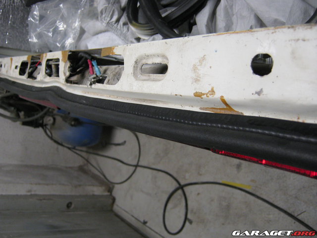

köpte ny tätningslist till skuffen på biltema då den gamla var helt rostig o jävlig inuti
https://www1.garaget.org/gallery/images/183/182654/182654-839d20c81dbe6162e2908d284373235a.jpg
https://www1.garaget.org/gallery/images/183/182654/182654-f7137446878a6bbadcce6e550a8f22e5.jpg
räckte exakt runt. ska ta lite svart tätning sen o lägga i skarven smile
https://www1.garaget.org/gallery/images/183/182654/182654-b14b680e7ec401ae32c070dce996af1d.jpg

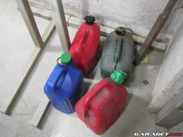

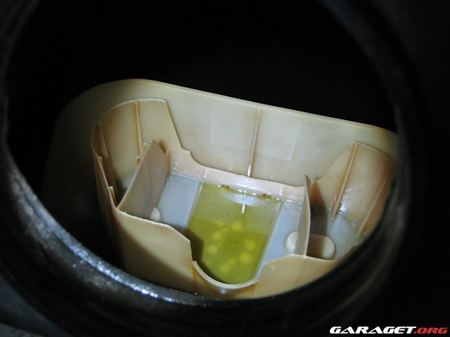

när jag skulle köra in bilen i garaget igen efter att jag grundat bagageluckan så börja den gå dåligt o till-slut dog den o ville inte starta mera.
misstänkte bensinen är slut
åkte o hämtade ett par liter i ett par dunkar samt köpte en tratt på mekonomen med såndär förlängnings-*** på för att undvika att skvätta bensin på lacken
https://www1.garaget.org/gallery/images/183/182654/182654-c6380cdea04b10643adbfa0ac563ac0b.jpg

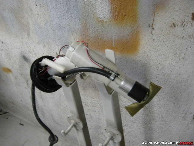

sen så fastnade den där satans förlängningskuken i något i påfyllningsröret till tanken. så jag tog i lite extra o då kändes det precis som att den gick av o ramla ned i röret. arg så in i hela jävla helvete blev jag.

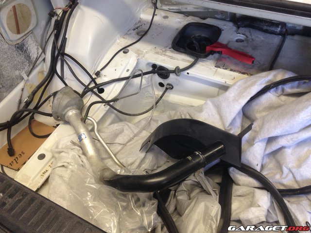

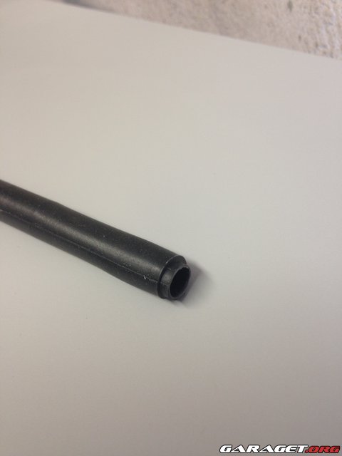

kollade man på förlängningsröret så såg det ut precis som något gått av från den
https://www1.garaget.org/gallery/images/183/182654/182654-077d943f4023fb075a847fd06d6e61c6.jpg
för att lyckas lugna ner med lite så vart ja tvungen o gå en liten promenad tongue
https://www1.garaget.org/gallery/images/183/182654/182654-6892a7f7a7b21562591247217ceb88aa.jpg
sen var det bara o riva loss påfyllningsröret o kolla. men där i låg det inget..
https://www1.garaget.org/gallery/images/183/182654/182654-d3582e106982da43356de9ed48b0de32.jpg
jävla skit tänkte jag då har den la åkt ner i tanken.
så väck med armaturen också
https://www1.garaget.org/gallery/images/183/182654/182654-088bdbaa4bed42507b11a9574d8ac0ab.jpg
men här låg det inget heller.. förmodligen så var det inget som gick av på förlängningskuken, istället var det jag som tyckte att det kändes precis som om att den gick av. jaja tänkte jag då har jag vart arg o gjort allt detta i onödan lol
https://www1.garaget.org/gallery/images/183/182654/182654-9377dafbd8971d4d9d5439b88c8b2765.jpg
efter ett par liter ny bensin i tanken..
https://www1.garaget.org/gallery/images/183/182654/182654-ba6c021d1f7e111a78ca51fa339c1778.jpg
så startade den igen o gick fint big_smile

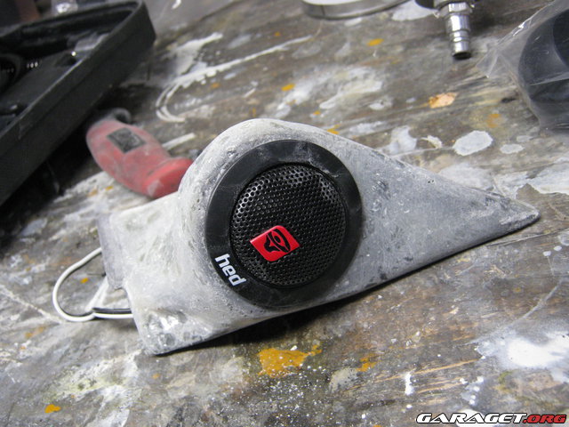

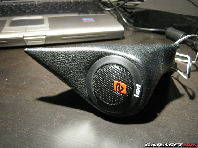

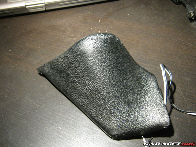

sen byggde jag även lite eget till mina diskanter också big_smile

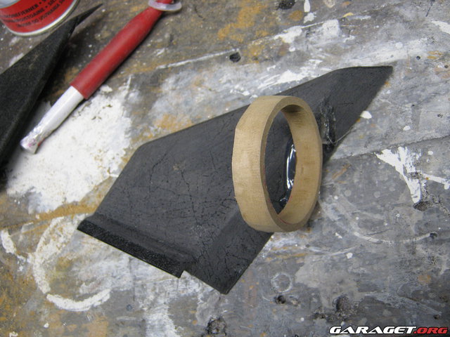

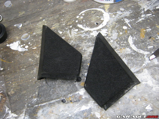

dessa plocka jag fram. (kåpan som sitter vid backspegeln ovanför dörrsidan på framdörrarna)
https://www1.garaget.org/gallery/images/183/182654/182654-898452fa4b843703bd2c4f09bd731403.jpg

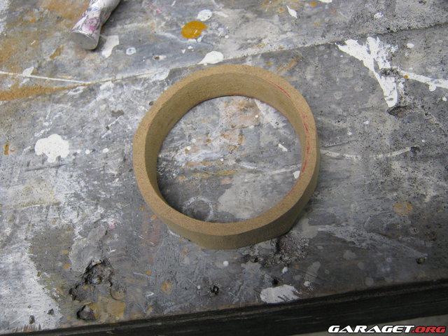

sågade ut en träbit som min diskant passar i
https://www1.garaget.org/gallery/images/183/182654/182654-fa13fe8b986e493965b5e1a282287523.jpg
sen limmade jag dit den där jag ville ha den med limpistolen
https://www1.garaget.org/gallery/images/183/182654/182654-af127e9b8c54b2768e36c5da5902929a.jpg
klädde in med lite matta från biltema
https://www1.garaget.org/gallery/images/183/182654/182654-69579d8ee970838747b5098b50a7d700.jpg

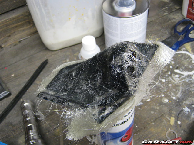

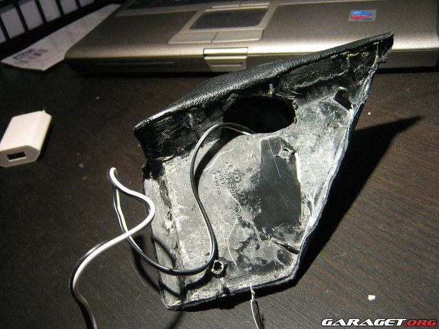

penslade ut ett lager polyester som fick härda under natten
https://www1.garaget.org/gallery/images/183/182654/182654-b7c28ddfed321cb9d64420e82038ecb1.jpg
sen byggde jag på med glasfiber
https://www1.garaget.org/gallery/images/183/182654/182654-b5599d7e10ecf9f6622d9b44999d69cf.jpg

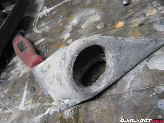

efter 2 lager glasfiber o lite slipande
https://www1.garaget.org/gallery/images/183/182654/182654-5e4f4583db3c878168a611ed215a1d66.jpg
kollar så den fortfarande passar.
Perfekt!

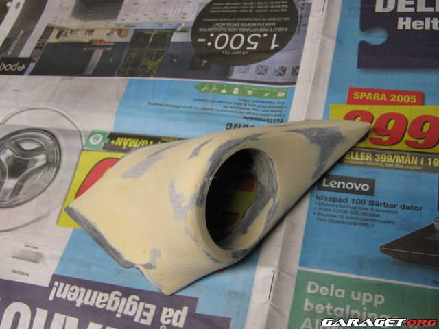

https://www1.garaget.org/gallery/images/183/182654/182654-b34bb56193694195ba06787afce6029c.jpg

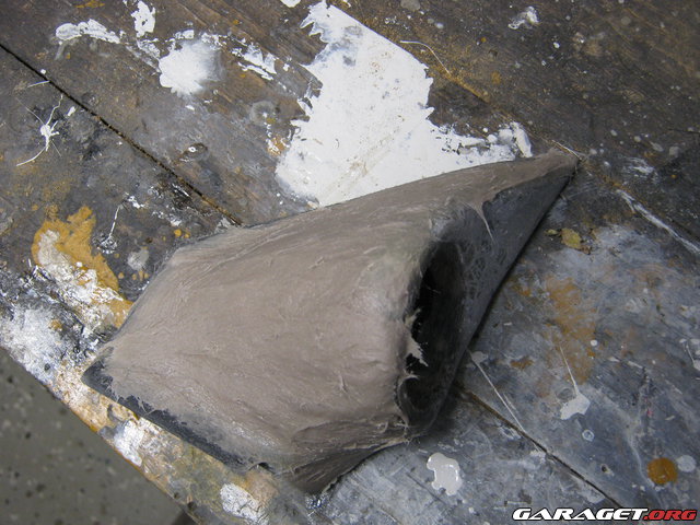

glasfiberspackel
https://www1.garaget.org/gallery/images/183/182654/182654-fb54c03f59de8fa9d87e04547588800d.jpg
o även ett lager finspackel åkte på,
sen så slipades allt jämnt o fint
https://www1.garaget.org/gallery/images/183/182654/182654-63de72cd4de12f8e7a21424b2d0900ba.jpg
sedan kläddes den o här är resultatet big_smile
https://www1.garaget.org/gallery/images/183/182654/182654-f2c77df04e1bf70c999aaef1ff00cfe3.jpg
https://www1.garaget.org/gallery/images/183/182654/182654-b8b78a36a57fe0bc16096b4e92f2a277.jpg
https://www1.garaget.org/gallery/images/183/182654/182654-809b49c2a4b1bedc4c4059816343e8f5.jpg
för att vara första gången jag håller på med glasfiber o polyester o sådant så är jag jävligt nöjd big_smile
Du är liv

Fasen vad stilig den hållaren blev!
531 Inlägg
11 april 2016
#5757
Hållaren ser ju fan ut som om den vore gjord på volvo som original tillbehör, riktigt bra jobbat! big_smile
409 Inlägg
11 april 2016
#5758
Hållaren ser ju löjligt bra ut håller med om att den ser ut som ett original tillbehör till bilen den behöver du inte skämmas över direkt. Ser som vanligt bra ut när du har gjort nått på bilen fortsätt med det..
En Saab utan turbo är som en räkmacka utan räkor..
10 173 Inlägg
11 april 2016
#5759
Blir snyggt det här och diskant bygget ser mycket bra ut kan du vara nöjd över smile
