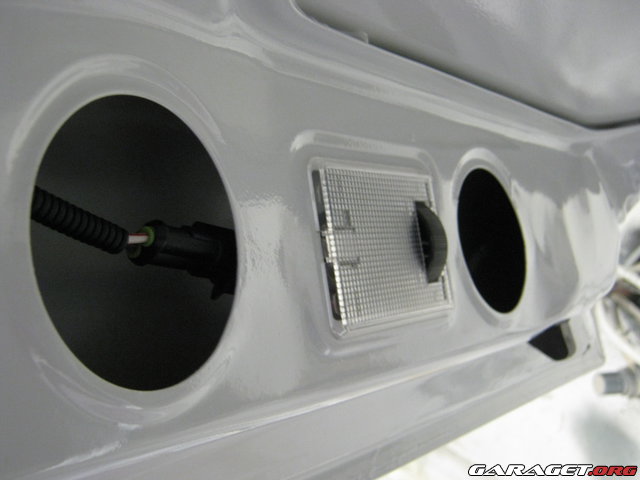

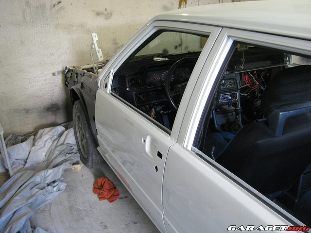

nu har jag fixat iordning kablaget till dörrarna bak smile
http://www1.garaget.org/gallery/images/183/182654/182654-676941e682e5094db4c512fc07bad925.jpg
andra sidan  blev oerhört bra big_smile
http://www1.garaget.org/gallery/images/183/182654/182654-591f68f26432922157bba6166cac4ffc.jpg
http://www1.garaget.org/gallery/images/183/182654/182654-7837f98689be80d927511991c39f268c.jpg
http://www1.garaget.org/gallery/images/183/182654/182654-b4fa7e4105aaa543d7cd3bef7b45044f.jpg

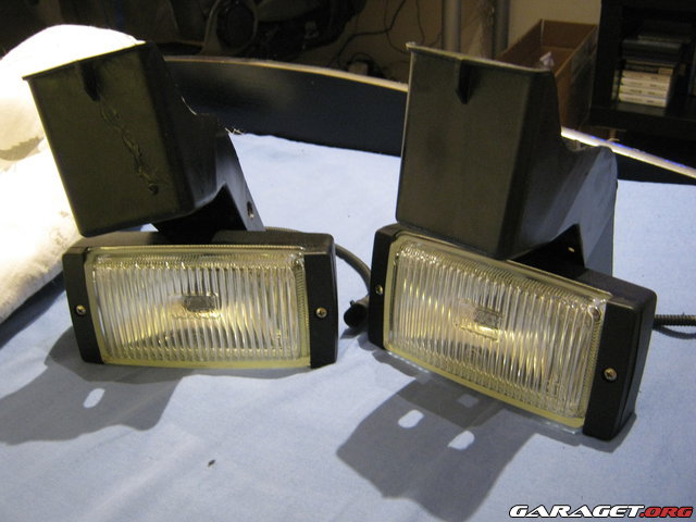

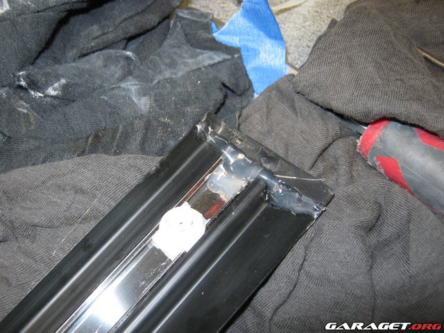

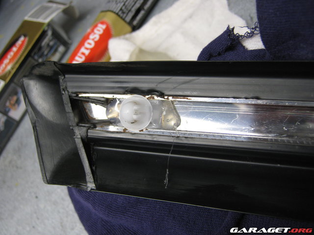

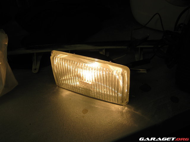

tog en titt på min "nya" lyktlist till högersidan som jag plocka på skroten förra veckan.
visst ser den fräsch ut?
http://www1.garaget.org/gallery/images/183/182654/182654-b4d401dcf3b50c2f49f64c7d0d7e11c1.jpg
nu var den mycket bättre. dock behöver den lite kärlek. färgen har försvunnit lite här o var
http://www1.garaget.org/gallery/images/183/182654/182654-e2c9db96f6b50d72ec068d2393fce5b2.jpg
hade lite silvrig sprayfärg i källaren som jag provade att spreja på bara för att se om den färgen kunde stämma överens med original kulören.
typ mitt i bilden går skarven mellan den nya färgen ja spraya på o den gamla. så jag ska kolla imon om jag kanske hittar nån lite mörkare smile

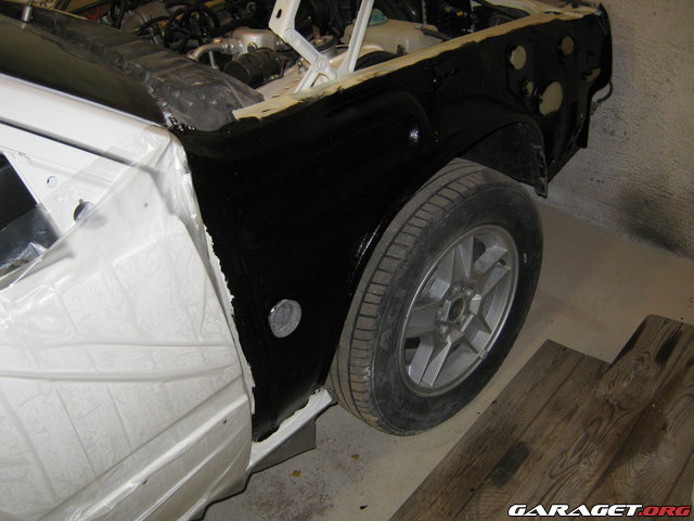

blästra o lackade även  ett HÖGER gångjärn nu till högersidan smile
http://www1.garaget.org/gallery/images/183/182654/182654-1cc1f8d002fb688b67bfa6a38b2928b7.jpg

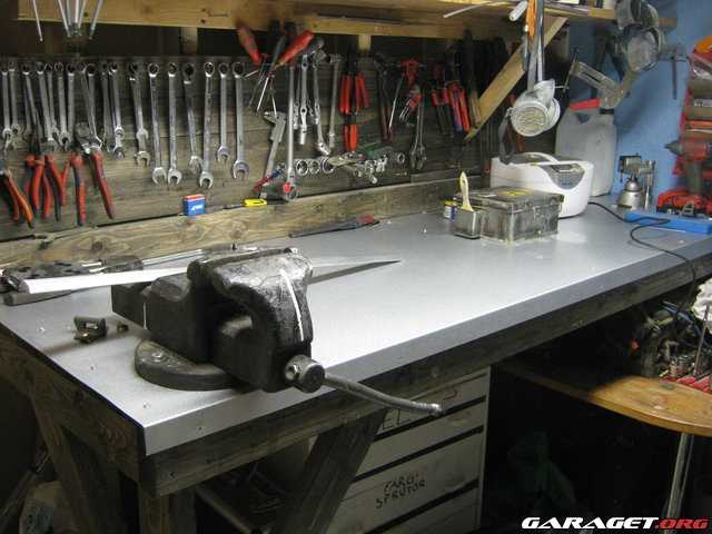

var trött på den flisiga arbetsbänken, så jag fick ett par plåtar på jobbet som jag skruvade fast i bänken.
blev ju oerhört bra! wink
https://www1.garaget.org/gallery/images/183/182654/182654-45e1793eb9bdb9845c41b3a8768b686f.jpg
sen penslade jag på rostskydd smile ska lägga ett lager till här imon
https://www1.garaget.org/gallery/images/183/182654/182654-a07fd263b31d80375af34b1619bc6b1d.jpg

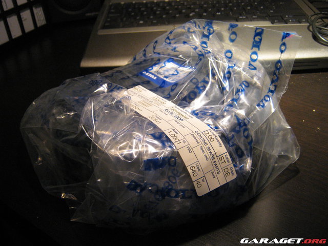

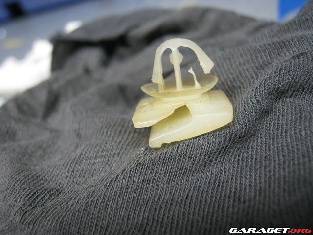

var änu en gång på volvo o hämta saker big_smile ville även beställa ett par tygmattor men dom hade utgått.
https://www1.garaget.org/gallery/images/183/182654/182654-730dc3e0bf8c5546bc04fac8516cc103.jpg

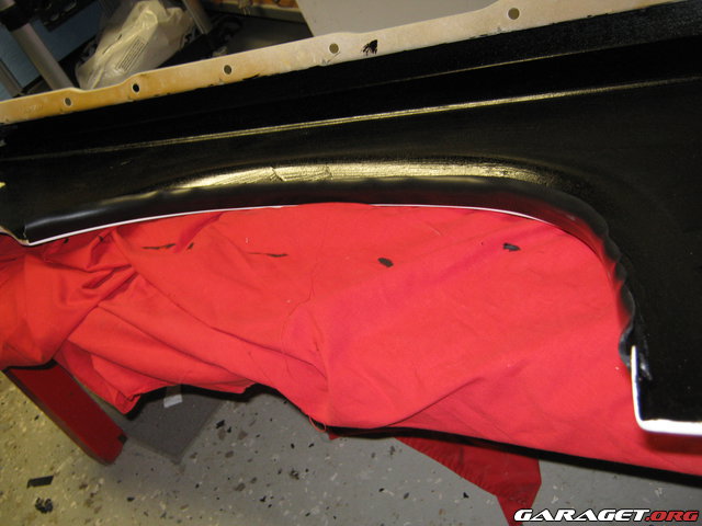

nya tätningslister som ska sitta i framskärmarnas skärmkant o täta mot innerskärmen smile
dom gamla var så rostiga o äckliga, kändes så tröökigt o sätta tillbaka dom på dem nylackade skärmarna
https://www1.garaget.org/gallery/images/183/182654/182654-050bc6e9ee6bf83a5f08df539abd2882.jpg

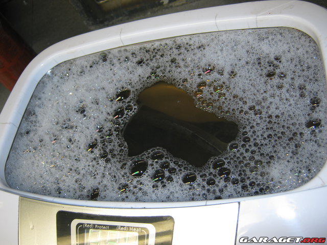

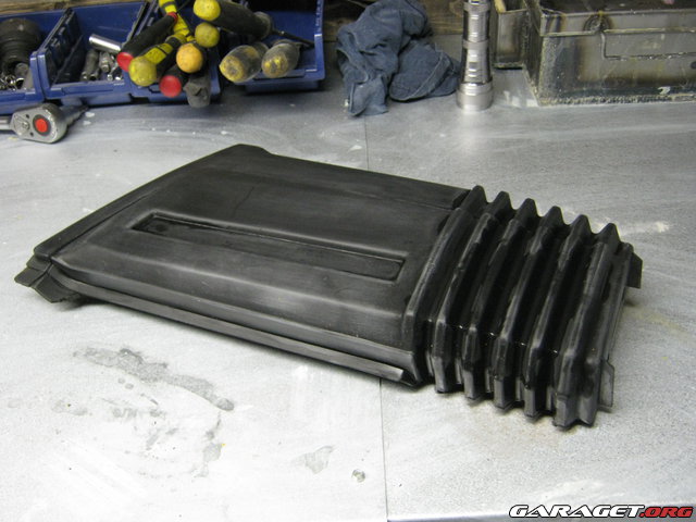

men tätningslisten som sitter på innerskärmen gjorde jag iordning. fick ner den i ultraljudstvätten där den fick ligga o tvättas en halvtimme. sen skrubbade jag av den också med handrengörning o köksvamp o avslutningsvis gnodde jag in silikonfett i den så vart den som ny smile
https://www1.garaget.org/gallery/images/183/182654/182654-f9f2785c3a03dd3f91b55b01e3798edc.jpg

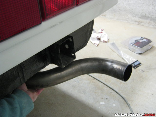

hmm, 2½" gubbakrök?
https://www1.garaget.org/gallery/images/183/182654/182654-ca76db98301277ac959724502ada8422.jpg
hehe nej det var bara bakaxel-kröken..

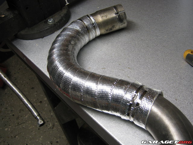

https://www1.garaget.org/gallery/images/183/182654/182654-0a623cec942a0553ae3f6fcbea962853.jpg
som jag lindade in med avgasbandage då original värmedämpningen som ska sitta fast ovanför kröken har ramlat bort tongue
https://www1.garaget.org/gallery/images/183/182654/182654-fcdaf02a2c7af3517a423bf5884355b6.jpg

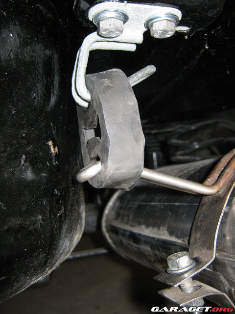

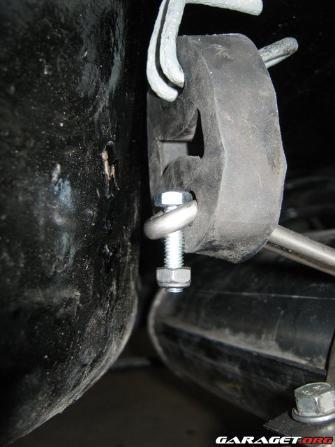

sen så hängde jag upp sista ljuddämparen också. tyckte dock att fästets kant hängde lite nära gummit.
https://www1.garaget.org/gallery/images/183/182654/182654-7118859e8aa0e97c14dd359892d6e3f0.jpg
så då satte jag en skruv o låsmutter här så kan den inte lossna smile
https://www1.garaget.org/gallery/images/183/182654/182654-e96a85716503262b72f260cdf8621b86.jpg

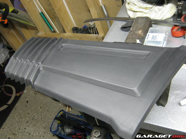

jaha då har man fått ihop lite bilder igen smile

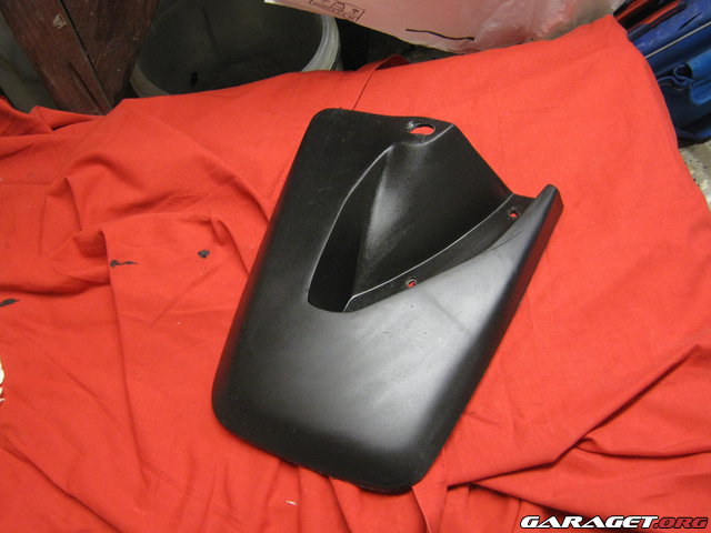

tvätta o putsa ena stänkskyddet tongue

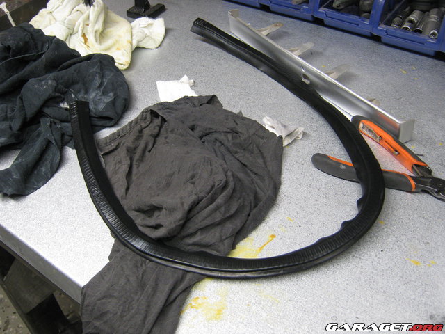

https://www1.garaget.org/gallery/images/183/182654/182654-fbe548e1cda03562c3bc703e5a567329.jpg

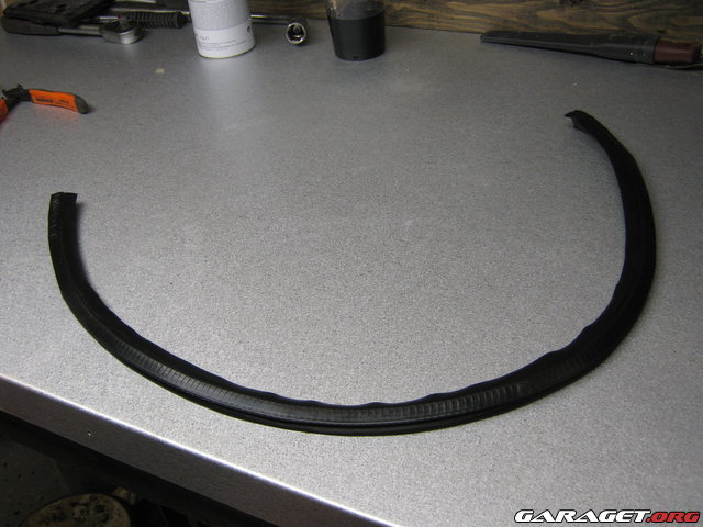

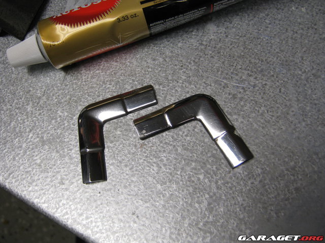

putsade lite tätningar till framskärmarna.
orörd vs putsad
https://www1.garaget.org/gallery/images/183/182654/182654-9deca614f3d21cec1bf9e1ebc8d54821.jpg

oerhört kass bild såg jag nu men här har jag iaf monterat på den nya tätningslisten på skärmkanten
https://www1.garaget.org/gallery/images/183/182654/182654-ebb5c9dfa58b35218438eb165f59f1e5.jpg

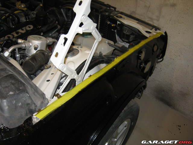

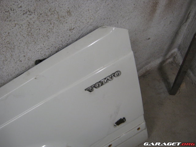

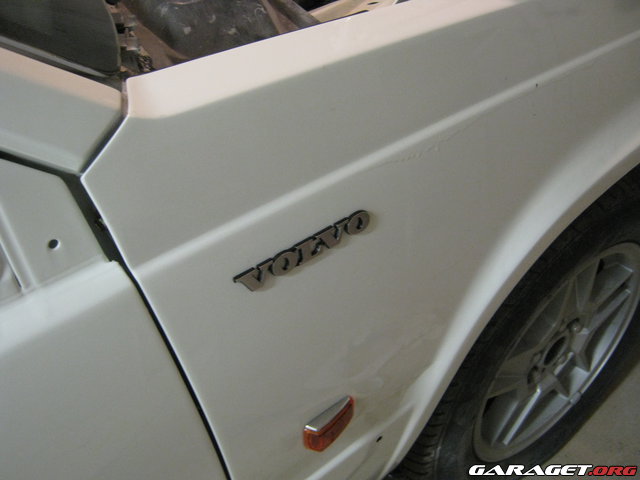

hämtade in en gammal skärm o mätte ut vart det nya emblemet ska sitta big_smile
https://www1.garaget.org/gallery/images/183/182654/182654-5c30b66bded8f0398a8cee61c1aad3cf.jpg
https://www1.garaget.org/gallery/images/183/182654/182654-88e336a892658cdea3f6a482b9162a10.jpg

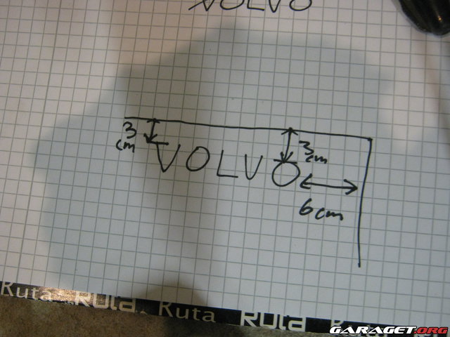

sen mätte jag ut vart det skulle sitta o märkte upp det med maskeringstejp
https://www1.garaget.org/gallery/images/183/182654/182654-20839271e2e03572d0bdd27dc1480bd9.jpg
sådäär smile
https://www1.garaget.org/gallery/images/183/182654/182654-a6d55af36dbc2ba9cc3c72cf5ac6aa74.jpg

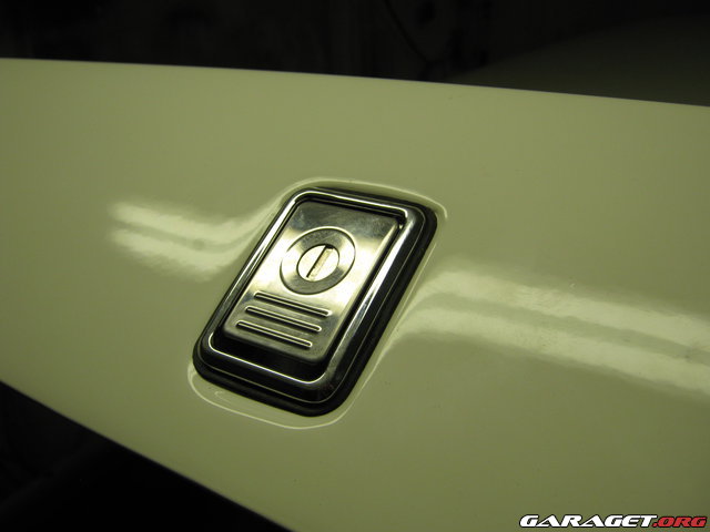

o så en helhetsbild på högersidan big_smile porrig
https://www1.garaget.org/gallery/images/183/182654/182654-ec53d89dcaba2db0a1f2c1a6f97b7135.jpg

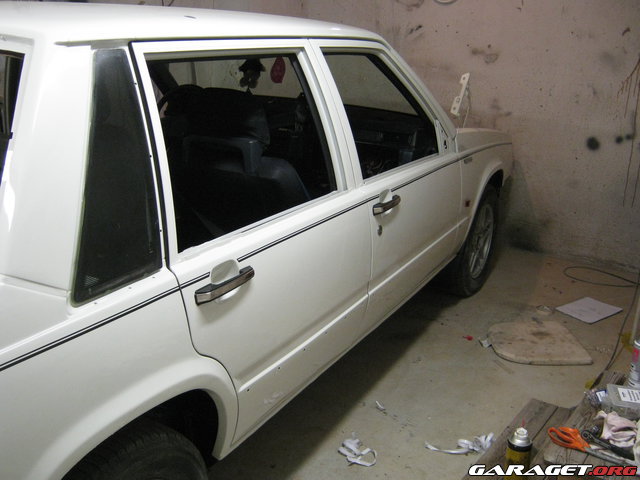

satte även dit rätt gångjärn till höger fram dörren i helgen också förresten tongue
mvh

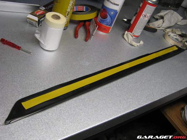

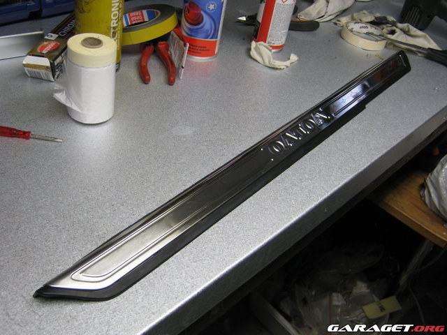

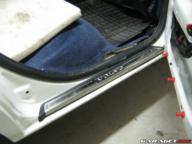

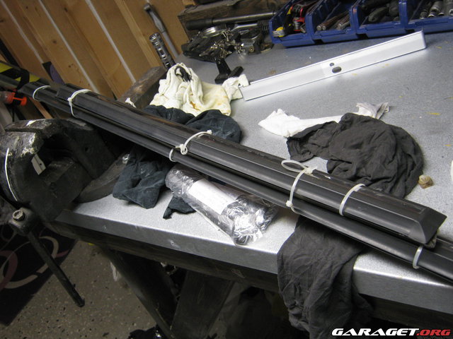

Gjorde iording alla mina instegslister tongue
https://www1.garaget.org/gallery/images/183/182654/182654-fda2557e85012be542685e1f8a2fb558.jpg

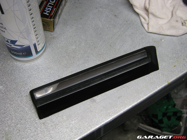

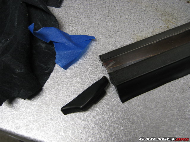

nu har jag provat massa olika nyanser av original färgen till lyktlisterna men tycker ingen stämmer in helt hundra. original är den nedre. den övre är den jag tyckte var mest lik. nu vet jag dock inte hur jag ska göra.
ska jag lacka båda listerna i den översta nyansen så det blir samma eller ska man lacka dom i bilens färg?

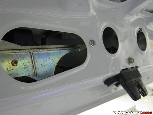

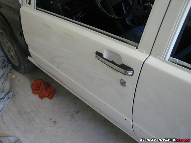

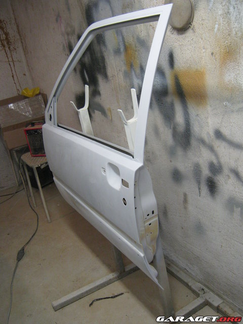

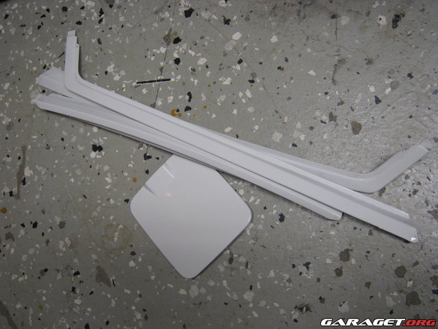

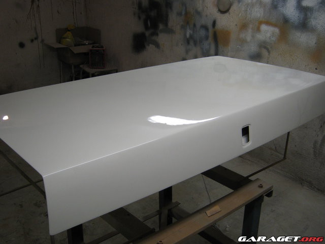

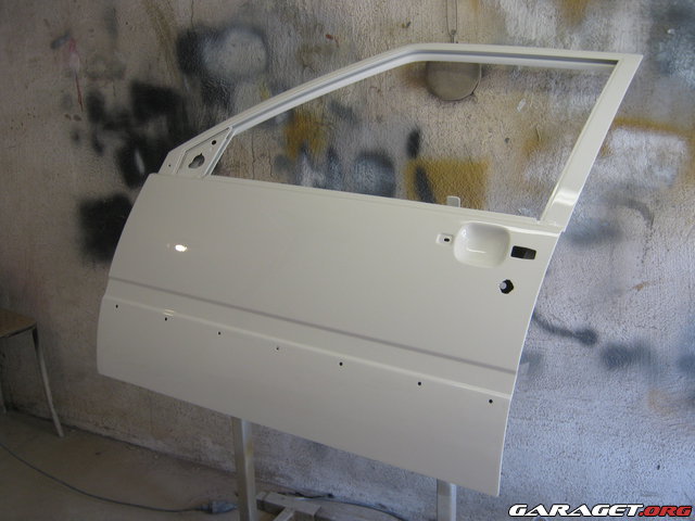

fixade till dom fula lack kanterna på dörren o sen grundade jag om den
https://www1.garaget.org/gallery/images/183/182654/182654-18974d55eee815ffcb5dfae737a3e301.jpg

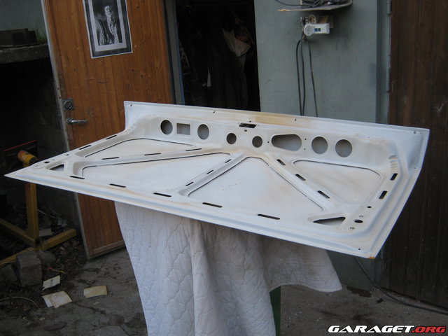

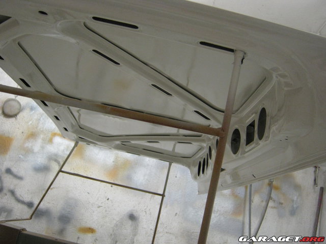

slipat slipgrunden på bagageluckan
https://www1.garaget.org/gallery/images/183/182654/182654-96e6d88401ac39febe5de9214df2ed46.jpg
slipat dörren
https://www1.garaget.org/gallery/images/183/182654/182654-4b2da24439b6ca7a49f1de0428c0f2ca.jpg
sen så tryckte jag ner tätningslisten på innerskärmen i min lilla tvätt tongue
https://www1.garaget.org/gallery/images/183/182654/182654-9892a307ba76ce0720c3325d0dbb9c8c.jpg

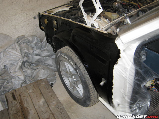

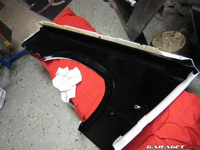

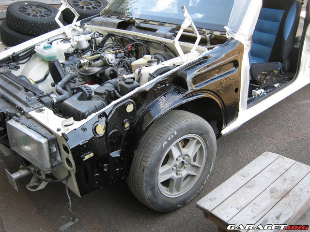

penslade 2 lager rostskyddsmassa på innerskärmen
första
https://www1.garaget.org/gallery/images/183/182654/182654-2c4154f5a2842224e529ddbbcde77f1c.jpg
andra
https://www1.garaget.org/gallery/images/183/182654/182654-c89fdaed26d0556fcbf751bbf83cc2bd.jpg
smörjde in den nytvättade listen till innerskärmen med silikonfett sen var den som ny
https://www1.garaget.org/gallery/images/183/182654/182654-036a62a593641c12905763d302e3a422.jpg

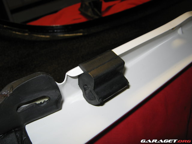

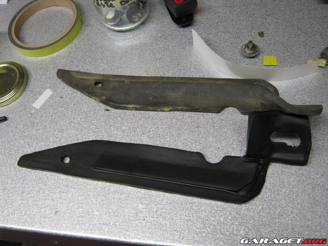

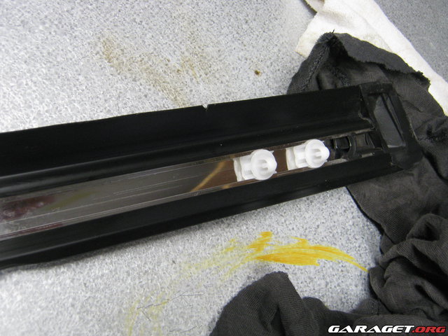

sen började jag göra iordning kromlisterna men kom inte så långt.
visste först inte hur jag skulle få bort dem gamla clipsen så dem bröt jag sönder tongue
sen visste jag inte hur jag skulle få på dem nya clipsen så jag delade den längst ut o sköt in dem nya
https://www1.garaget.org/gallery/images/183/182654/182654-8087e7840e08aaf6d432e668d9d67cc4.jpg
nya på, dom vart dock inte lika dana som dem gamla, hmmm
https://www1.garaget.org/gallery/images/183/182654/182654-bcfe2865847dd0f5466bed6062a8599d.jpg

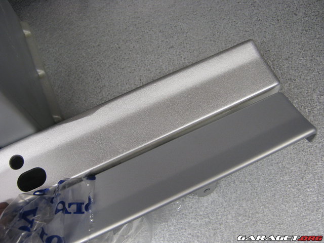

sen fick jag ju inte tillbaka den där änden på listen igen, men som tur va så har jag ett komplett kit med kromade lister, så stal en ny sådan list därifrån
https://www1.garaget.org/gallery/images/183/182654/182654-3298bd678520b27f405b76a3aea29a6d.jpg
änden på den nya listen var ju dock också lös men den lyckades jag limma dit igen smile
https://www1.garaget.org/gallery/images/183/182654/182654-430c1da718b06805fa9e2d4bf6b09659.jpg

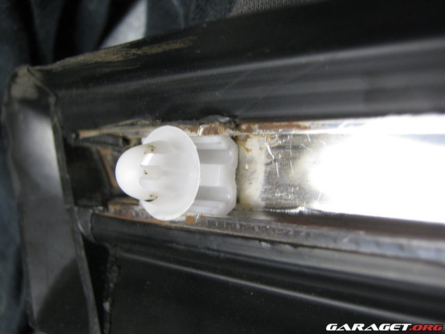

såhär såg dem nya clipsen ut
https://www1.garaget.org/gallery/images/183/182654/182654-5bd1840914357d0368b6be07a5128873.jpg
såhär såg dem gamla ut
https://www1.garaget.org/gallery/images/183/182654/182654-1a3b79961de80711536d5539346a01dd.jpg

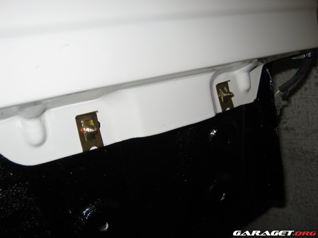

de nya satt helt löst, gick flytta dem i sidled helt lätt så jag passade in dem mot skärmen o limmade dem så den inte gled i sidled mer
https://www1.garaget.org/gallery/images/183/182654/182654-bee4c6aa1f257e74c86a3800c2487809.jpg
så såg listen ut när jag var klar med den dock gick det inte montera skiten med de nya clipsen mad mad mad mad mad mad mad mad
nya clipsen är för korta, endast halva "piggen" har kommit in på insidan i skärmen när listen ligger mot lacken. tog till och med bort skärmen för att kolla. så får bli en vända till volvo på fredag o kolla om det finns några andra clips att köpa. har förmodligen fått clipsen till dem vanliga svarta listerna

sedan fick det härda 2 dagar sen så bar jag ut luckan o backade ut bilen
https://www1.garaget.org/gallery/images/183/182654/182654-e8b3dde855f78cff1eea6df1be9f4124.jpg
sen satt den där big_smile
https://www1.garaget.org/gallery/images/183/182654/182654-6e872f3f08f3bc5f8b571728da2e624d.jpg
sen monterades allt förutom emblemen, ska mäta emblemens placering på en kompis 740 först så mina hamnar rätt
https://www1.garaget.org/gallery/images/183/182654/182654-9d57b29f3d43499cd364382acda89b6f.jpg
https://www1.garaget.org/gallery/images/183/182654/182654-4091f2391881796b8cf73a8c08e98450.jpg
https://www1.garaget.org/gallery/images/183/182654/182654-6b941b57d4bfd0f08d518d0d85616441.jpg
dörr monterat
https://www1.garaget.org/gallery/images/183/182654/182654-627d093efed59c93088dd0f5c375811b.jpg
handtag lås elhiss o grejer monterades också. resten får vänta tills kromlisterna är klara
https://www1.garaget.org/gallery/images/183/182654/182654-d2e7247939380f850675f31e5a5cadb4.jpg

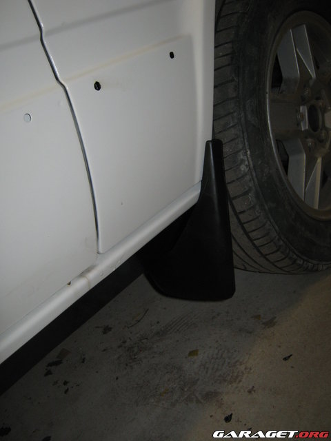

sen monterade jag skärm, sidoblinkers, emblem o lite stripes tongue
https://www1.garaget.org/gallery/images/183/182654/182654-8f2961e5cf130099e5e15ae4fbedf51b.jpg
monterade även instegslisterna runt om big_smile
https://www1.garaget.org/gallery/images/183/182654/182654-097112c554ad9bdb3e05516083a61532.jpg
fixade iordning dimljusena.
tvättade hållare
https://www1.garaget.org/gallery/images/183/182654/182654-52f83ddba29c6f2a548c3c12afb4e5d3.jpg
tvättade även hela reflektorn tongue efter det så satte jag i lampan som fick lysa tills det torkat i den tongue
https://www1.garaget.org/gallery/images/183/182654/182654-fd4374a9d5180f3c8e0f594f8ca64e6e.jpg
färdiga big_smile som nya

puttsade hörnen till framrutelisterna smile
före
https://www1.garaget.org/gallery/images/183/182654/182654-70cb8f03bdc7512fd25750025327435b.jpg
och efter smile
https://www1.garaget.org/gallery/images/183/182654/182654-f0630611396b1fb22c43ae76d5065ad0.jpg
började fixa iordning min vänstra sido-stötfångade. den hade ju utgått så får göra iordning denna
precis tvättat den
https://www1.garaget.org/gallery/images/183/182654/182654-be6e77be11fcd6226cd95f4b35da1306.jpg
sen drog jag på med vista men såg ändå inte bra ut tyckte jag
https://www1.garaget.org/gallery/images/183/182654/182654-660154990f71c7e0d7aa696a67ec4070.jpg
tvättade bort vistan
https://www1.garaget.org/gallery/images/183/182654/182654-acf77fdbdc403c41202d8082a2f05aae.jpg
sen mattade jag ner den då jag kommer lacka den med mattsvart färg istället
https://www1.garaget.org/gallery/images/183/182654/182654-f9fb31067eb9aeff671b8bee494b5889.jpg
mattat ner dessa saker, så snart kan de också lackas big_smile

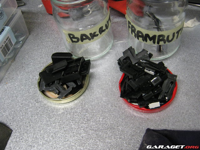

tvättat clipsen till fram o bakruta
https://www1.garaget.org/gallery/images/183/182654/182654-82166aada0b690d6418a7263cfc81961.jpg

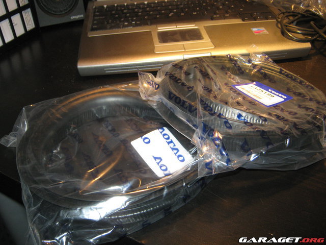

fick ett paket också
https://www1.garaget.org/gallery/images/183/182654/182654-5cded26e715c085ecb2821c658304a31.jpg
lite ljudkablar o skit tongue vad det kommer bli av detta får ni se i framtiden smile
