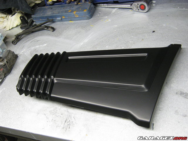

nu är jag klar med sidostötfångaren.
ruggade upp den, grundlackade med plastprimer o sedan mattsvart färg.
Blev som en helt ny del big_smile big_smile

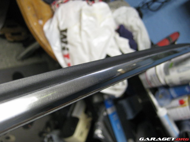

sedan gjorde jag iordning vindrutelisterna till framrutan. dom såg helt slut ut, gråa o äckliga så vart tvungen att lacka det svarta här också.
men nu är dom fina igen big_smile

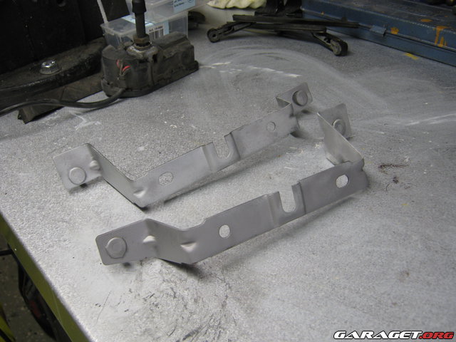

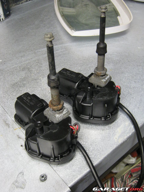

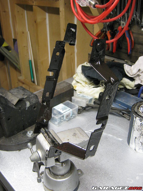

blästrade hållarna till lykttorkar-motorerna
https://www1.garaget.org/gallery/images/183/182654/182654-d1b28808fa2e64db5e916312e48d1950.jpg
o så lite färg på dem big_smile
https://www1.garaget.org/gallery/images/183/182654/182654-cd1654cf768585118e4a89a13c78f1ee.jpg
gjorde även rent motorerna tongue
https://www1.garaget.org/gallery/images/183/182654/182654-27b8a6873947f9b70a9205921b15649b.jpg

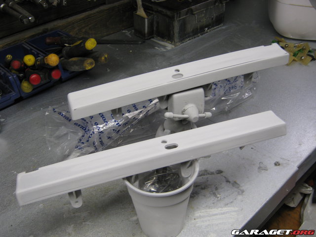

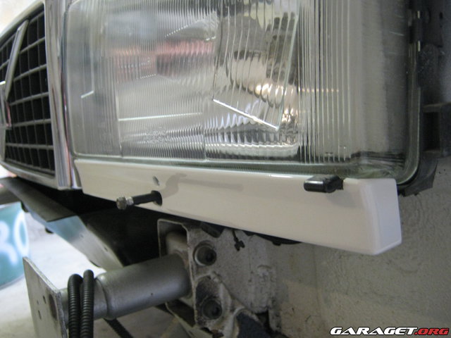

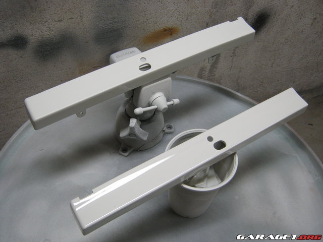

bestämde mej för att lacka lyktlisterna vita så dem mattade jag ner smile
https://www1.garaget.org/gallery/images/183/182654/182654-e5badf625e669a90c32beba913489289.jpg

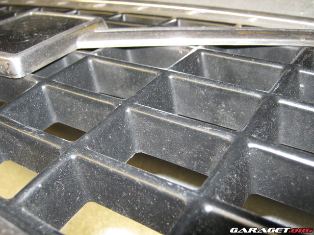

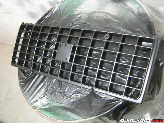

fixade iordning grillen också.
ful som fan var den, har alltid innan dränkt den i silikonspray för att den ska se någorlunda bra ut.
nytvättad är den på bilden, fullt med märken överallt
https://www1.garaget.org/gallery/images/183/182654/182654-10c7e03c176ad5192de450e4cfa94f2a.jpg
rensade den från alla grejer tongue
https://www1.garaget.org/gallery/images/183/182654/182654-d3f8a6938811bbdefc5e054a786fa708.jpg

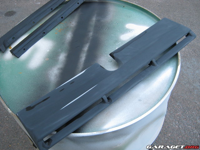

sen mattade jag ner den, jävla bök men tillslut var det klart
https://www1.garaget.org/gallery/images/183/182654/182654-cb2a3f6ed41094cef4b7dd50ddf82714.jpg
sedan blev det lack big_smile
https://www1.garaget.org/gallery/images/183/182654/182654-dd2eeab8bdd6b38aa681d560078b53b8.jpg
puttsade upp denna
https://www1.garaget.org/gallery/images/183/182654/182654-764a1c54972ad9798715f272a23f4ba8.jpg
sådär ja, vet inte om det blev så mycket bättre av allt putsande men den ser ju någorlunda ut iaf.

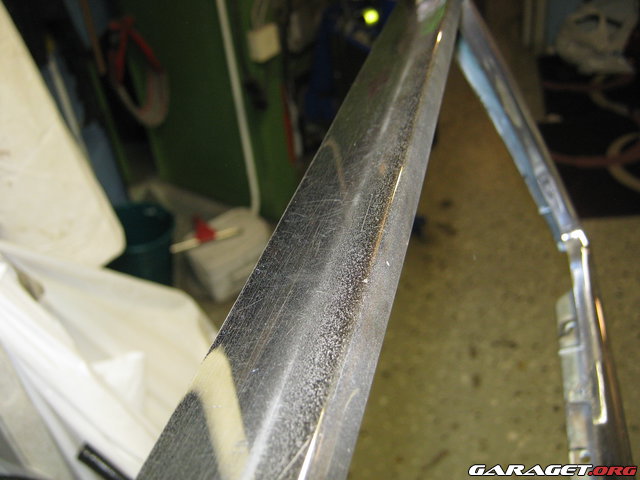

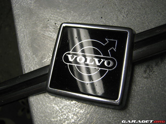

men emblemet lyckades jag putsa upp så in i helvete!! big_smile dock en del stenskott o märken på det men vafan grillen är 27år gammal tongue
https://www1.garaget.org/gallery/images/183/182654/182654-d78e1aeebd560db9fcd3e1b997d9b2cb.jpg

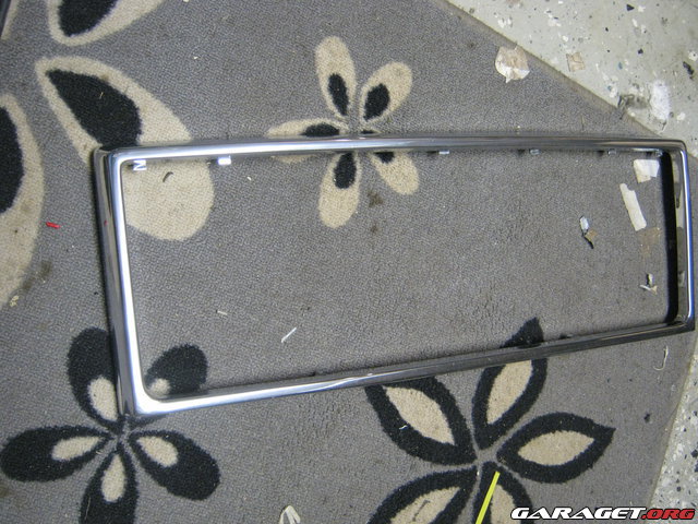

putsade ramen som ska vara runt grillen.
ser ju fin ut från håll iaf smile
https://www1.garaget.org/gallery/images/183/182654/182654-3e3dbbaceb5ddd944ee48da87c675702.jpg

Jag har aldrig tänkt tanken på att renovera en turbogrill, ditt resultat blev ju superbra!
Är man rädd för döden är man redan död
472 Inlägg
21 maj 2016
#5810
Vad använde du för att lacka grillen? Funderar på att göra detsamma på 142an min.

hehe kände att jag var tvungen att snygga till den o eftersom ja inte hitta nå "mirakel-medel" så fick det bli lack smile
tackar ja det blev väldigt bra smile
Först hade jag plastprimer sedan vanlig mattsvart lack på sprayburk tongue

grundade lyktlisterna o slipade med fint papper
https://www1.garaget.org/gallery/images/183/182654/182654-83f083c5e030667d819b8d5493b30d11.jpg
sedan fick det bli lite lack på dem också big_smile
https://www1.garaget.org/gallery/images/183/182654/182654-15dd16d3030ae890ecdd3939c0f48bdb.jpg

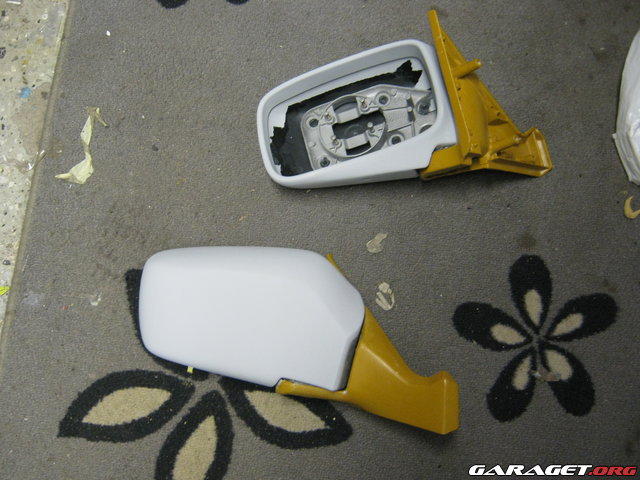

grundade även ena halvan på backspeglarna
https://www1.garaget.org/gallery/images/183/182654/182654-97d8712edb53105217f289abe2bc2308.jpg

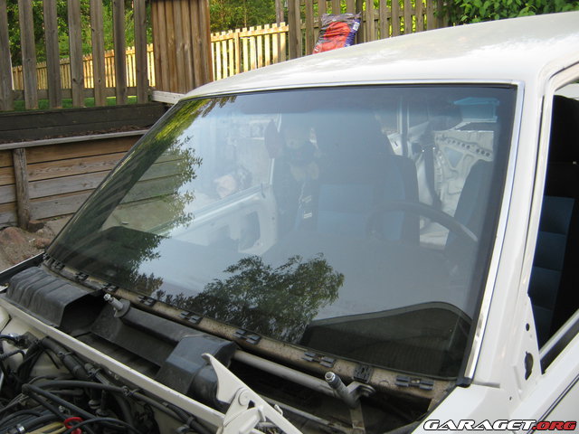

sen så monterades listerna till framrutan tongue var lite knepigt o veta hur man gjorde. den övre sköt jag i sen funderade jag lite o kom fram till att det räckte att lägga listen löst ovanför clipsen o bara banka till lite försiktigt på den så tog clipsen smile
https://www1.garaget.org/gallery/images/183/182654/182654-8f6b130068753dd0842dafc10b7def82.jpg
https://www1.garaget.org/gallery/images/183/182654/182654-fa14034896b2859d324cb84951c16936.jpg

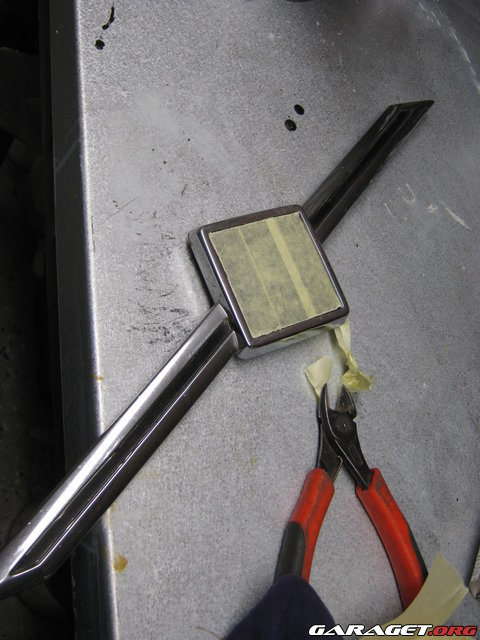

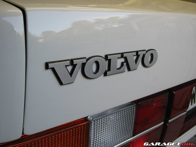

var o mätte emblemen på en kompis 740 i helgen så igår monterade jag mina nya emblem big_smile
https://www1.garaget.org/gallery/images/183/182654/182654-f8eb41ef8ac324dacb0c83c37e4af481.jpg
https://www1.garaget.org/gallery/images/183/182654/182654-428591b195f8aac7168e73d8c1de3c7b.jpg
https://www1.garaget.org/gallery/images/183/182654/182654-62c305e9b0bcf6aafdad42a8d03aefc8.jpg

satte dit luktlisterna igen big_smile
https://www1.garaget.org/gallery/images/183/182654/182654-674e916937ec759ffdcf567883717efe.jpg

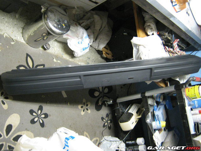

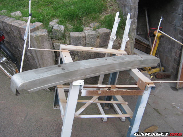

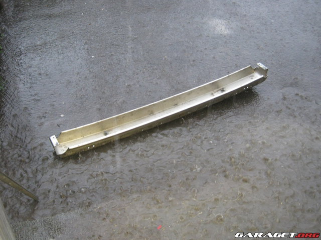

sedan tog jag bort stötfångarhöljet på balken som ska sitta i fronten o tvättade rent den.
https://www1.garaget.org/gallery/images/183/182654/182654-154a892fdb04a76ec7cac13931d02d0f.jpg
hann tvätta ca halva balken själv sen tog naturen över, jävlar i helvete sicken åskskur det kom! Brunnen utanför garaget orkade inte svälja allt så det rann in i hela jävla garaget tongue som mest så stod det vatten upp till kanten på fälgarna tongue så nu har bilen fått sej ett litet vår-bad smile
https://www1.garaget.org/gallery/images/183/182654/182654-7a8406980320bed256eb346dd69a3d74.jpg
som ny igen nästan efter liten tvätt smile

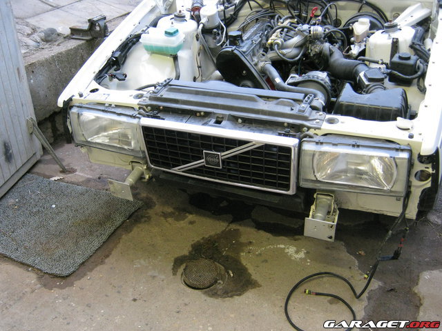

nu ska vi ha lite bilder igen big_smile

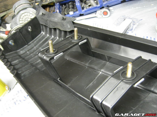

monterade dit det nya stötfångar-höljet på stötfångar-balken tongue
https://www1.garaget.org/gallery/images/183/182654/182654-dd9c590a8aa59d6cc5b123f33f0497fa.jpg
sedan monterade jag tillbaka det mesta i fronten igen big_smile
dock såg jag att jag har fått en liten bula på min regskylt som jag retade mej lite på.. hatar dem nya skyltarna så det var bara montera dit den o se glad ut tongue
https://www1.garaget.org/gallery/images/183/182654/182654-e78829bfd916d77bd20da424c793eed3.jpg
sådär ja big_smile
https://www1.garaget.org/gallery/images/183/182654/182654-b0fbfb14f76b9c5211f4d72733037c5f.jpg

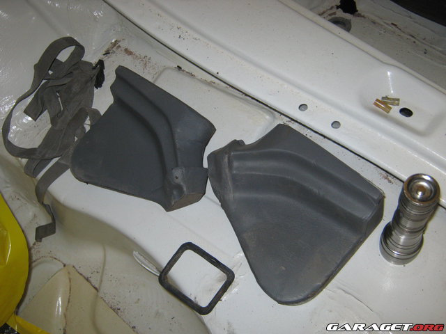

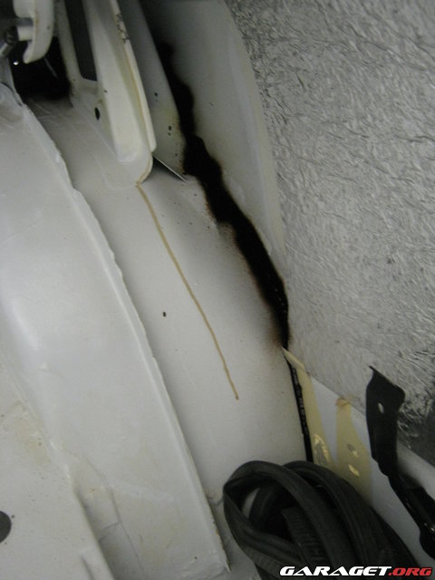

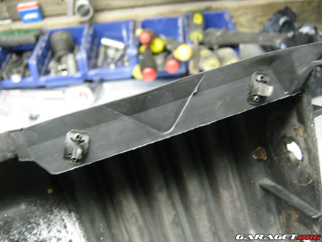

sedan sprayade jag ner tunnflytande rostskydd på insidan av skärmkanterna
https://www1.garaget.org/gallery/images/183/182654/182654-0ab37672ea9b64ae776940a92ab46dde.jpg
sen skulle jag montera tillbaka dessa också. men vad fan var det som skulle sitta igen? någon som vet?
mins bara att dom satt i bagaget
https://www1.garaget.org/gallery/images/183/182654/182654-2c7b5f0bc9577ff030d7191a4b067901.jpg

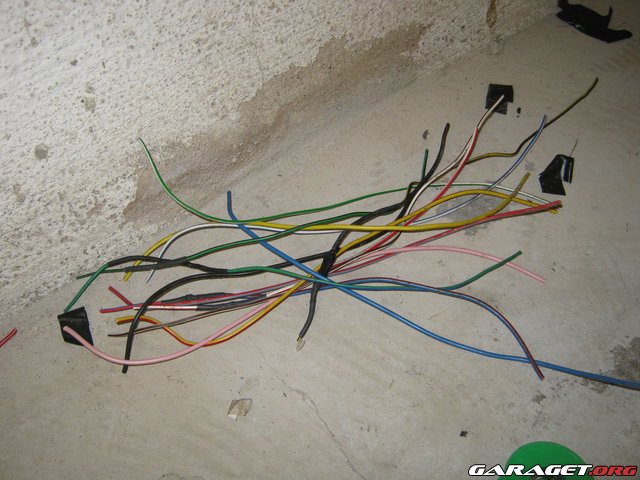

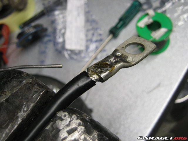

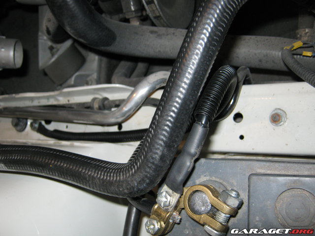

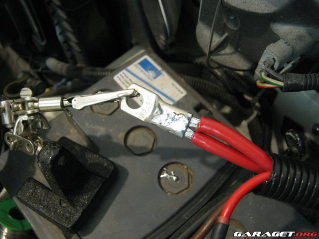

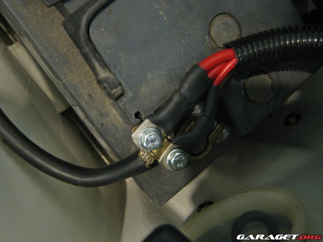

sedan snyggade jag till alla kablar som satt på batteri-polskorna. såg inte så snyggt ut
bytte kabelskor i lödde i kablarna istället för att bara nypa fast dem
https://www1.garaget.org/gallery/images/183/182654/182654-6ac0cffaa3bf7e8cb7ee35eed576cc45.jpg

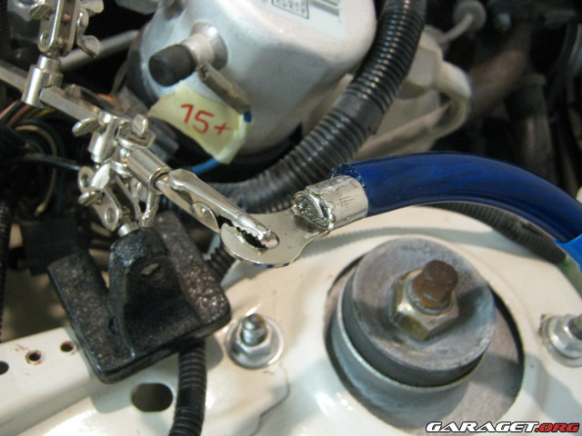

drog även en ny jordkabel till karossen
https://www1.garaget.org/gallery/images/183/182654/182654-b39cf415dc96bdacde6f3d040f86803d.jpg
löda lite mera smile
https://www1.garaget.org/gallery/images/183/182654/182654-cab56b24b8c96a8078462d41bb7d8a3c.jpg
sådärja fint smile
https://www1.garaget.org/gallery/images/183/182654/182654-21754ec7f6caef340686b6a21a6de39f.jpg

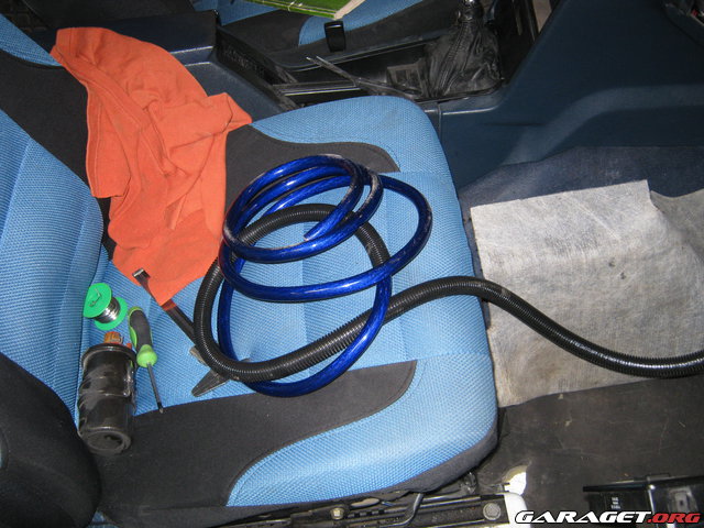

sedan drog jag även den nya kabeln till stegen igenom bilen
https://www1.garaget.org/gallery/images/183/182654/182654-8fcb25757ec433057b131968abfedb0c.jpg
löda här också smile
https://www1.garaget.org/gallery/images/183/182654/182654-7caea0ae330ee0a355902dde57cb584f.jpg
drog kabeln i robotslang för att minska risken att den ligger o gnager mot något tongue
https://www1.garaget.org/gallery/images/183/182654/182654-c3b6deb13a9733cb3ffcca175613fc11.jpg
sen så hitta jag 2 kablar också som isoleringen hade skavt upp på som jag bytte tongue
https://www1.garaget.org/gallery/images/183/182654/182654-a85e6b8ab743fb862f4b300fbd7863d2.jpg
https://www1.garaget.org/gallery/images/183/182654/182654-543a1aef1232c07c64cc9d38e3542eb9.jpg

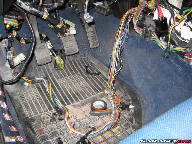

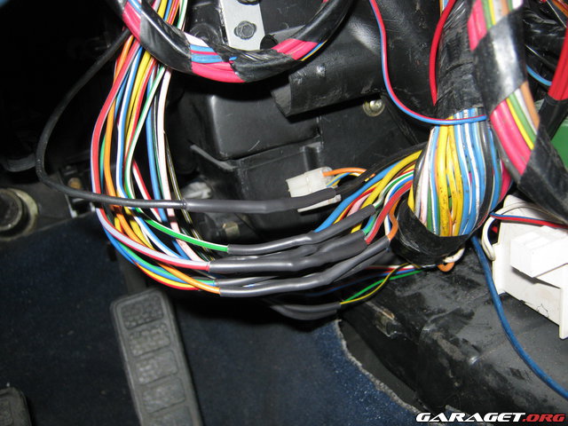

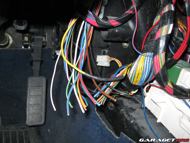

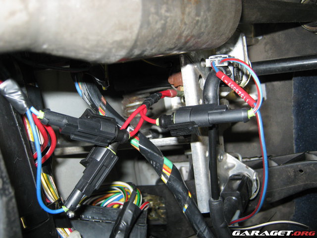

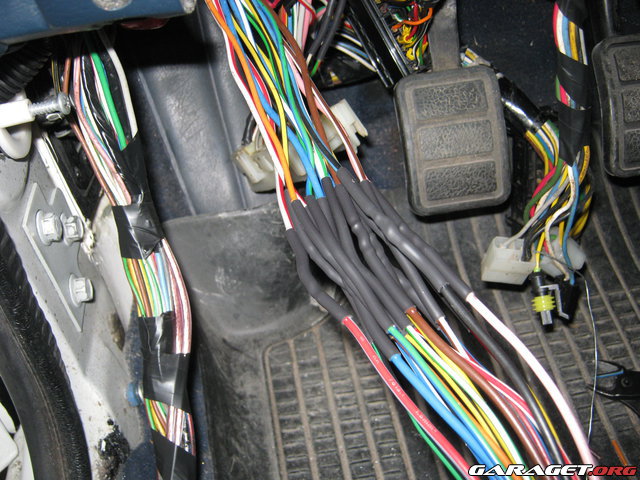

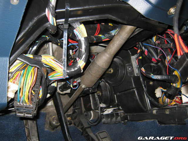

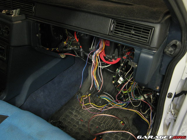

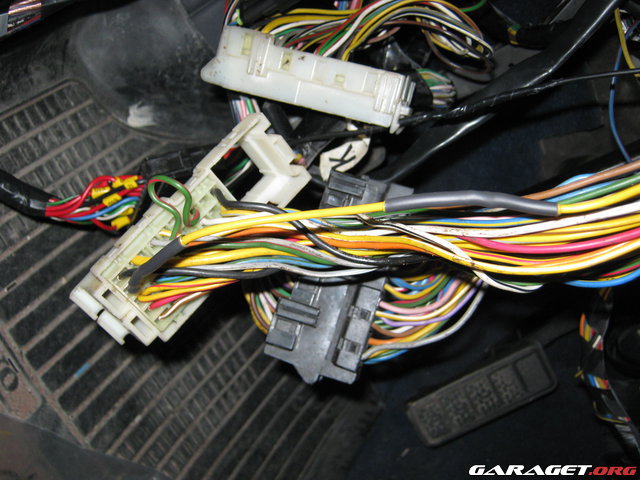

sen så tänkte jag börja montera tillbaka det som fattas av inredningen. men jag mådde inte bra över att se vilken jävla oreda det var på kabelhärvan vid pedalerna
en jävla massa kablar som var alldeles för långa som jag innan bara tryckte undan vid pedalerna
så detta fick jag ju fixa!

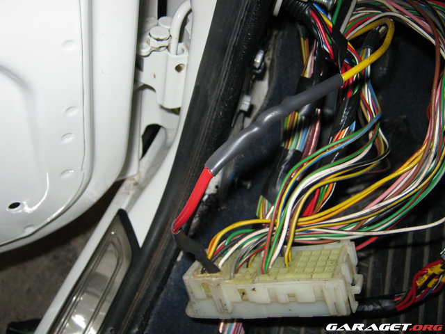

tog väck eltejpen på härvan som var lite väl lång. dessa kablar är till allt i dörrarna fram o bak på vänster sida
https://www1.garaget.org/gallery/images/183/182654/182654-96b870bb7e911e251ab3a6b56225ea91.jpg
har lött i denna härvan innan. då har jag använt vanlig krymplang. tyckte nu att den krympslangen verkade tunn o klen, var väldigt enkelt att skava sönder den.  så då klippte jag bort alla gamla skarvarna o gjorde om dem o använde istället krympslang med lim. håller mycket bättre
https://www1.garaget.org/gallery/images/183/182654/182654-23ebfc7065648dfa4ec12cca7d4a7f48.jpg
sådäär ja tongue
https://www1.garaget.org/gallery/images/183/182654/182654-2932c2cb74c04123031a1bf64b51d8e3.jpg
sedan drog jag härvan över rattstången istället för under som det var innan o lödde ihop den bredvid elcentralen smile
https://www1.garaget.org/gallery/images/183/182654/182654-6fcef0d6f4a82d148f048435b7f6d6b8.jpg
så ja big_smile
https://www1.garaget.org/gallery/images/183/182654/182654-2fdf2b4a97965c564c8a27d4216eb760.jpg

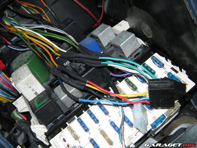

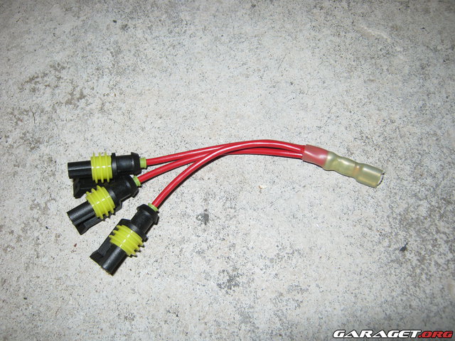

sen tyckte jag det gick lite väl många kablar till bromsljuskontakten. eller rättare sagt det såg inte snyggt ut. tongue så då gjorde jag denna. en flatstift-hylsa i ena änden o honkontakter i andra änden.
https://www1.garaget.org/gallery/images/183/182654/182654-8ae524cf87d457e3e05643fd34db625c.jpg
flatstiftkontakten satte jag på bromsljuskontakten, sen satte jag hankontakter på de 3 kablarna ("bromsljus förbrukarna")
sen satte jag ihop dem med honkontakterna så blev det också fint smile
https://www1.garaget.org/gallery/images/183/182654/182654-bad3e7147735ab89669e54c963db6c11.jpg
sådär ja, efter 2 kvällar o 1 rulle eltejp så såg det mycket bättre ut här tongue
https://www1.garaget.org/gallery/images/183/182654/182654-0534ee16da5bde2fef3cacac232756ca.jpg
lite kablar mindre tongue
https://www1.garaget.org/gallery/images/183/182654/182654-d21042ad8245cb234ba52b5fbccda0b6.jpg

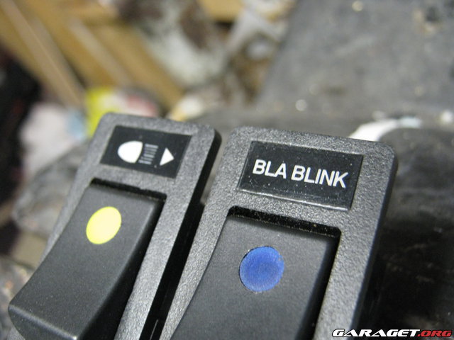

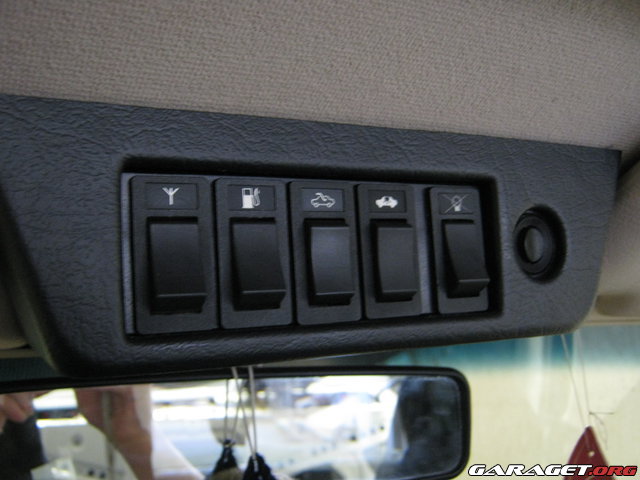

sedan kom ett paket från USA smile
https://www1.garaget.org/gallery/images/183/182654/182654-56f21a2c463204601cccdcf7b3aef655.jpg
Köpte denna på ebay för någon vecka sedan
https://www1.garaget.org/gallery/images/183/182654/182654-3573c53e4fe57b3a4ad095634e06273a.jpg

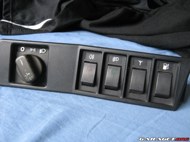

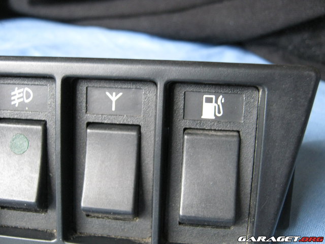

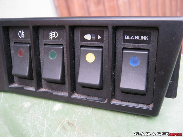

bara för att jag ville ha dessa 2 knapparna i min bil big_smile
https://www1.garaget.org/gallery/images/183/182654/182654-81bdf952081d0ee7474bee6d1a304570.jpg
ikonerna på dessa 2 snut-knappar är dåliga så när dem satt i taket så såg man dem små defekterna i dem jätte tydligt när bakgrundslamporna lös
https://www1.garaget.org/gallery/images/183/182654/182654-d47a9706d5a02d8ed1991c8d1927cc93.jpg
så istället satte jag dem i denna panelen istället för där syns dom inte lika mycket
https://www1.garaget.org/gallery/images/183/182654/182654-70b964efa56806d2ecd4e42027de8b6a.jpg
monterade dem nya usa knapparna i taket big_smile nu är det bara massa ovanliga knappar där
https://www1.garaget.org/gallery/images/183/182654/182654-bb9dc72c5c9a595414cde493e8f4eec1.jpg

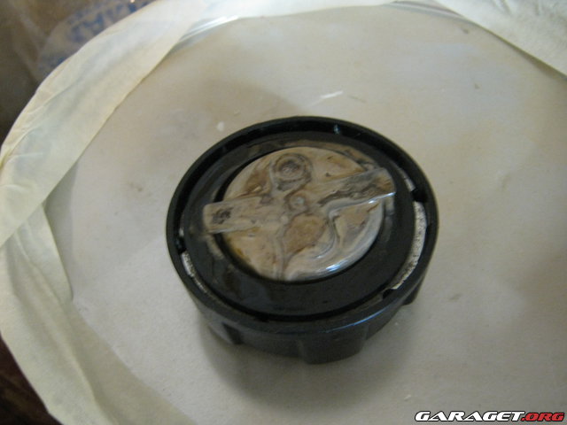

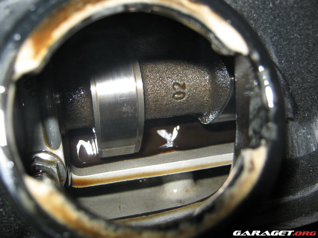

sen så fick jag för mej att titta ner i motorn också och fick se mjölkchoklad  på oljelocket. varför har det blitt såhär? tänkte först att topp packningen kanske gått åt helvete så öppna expansionskärlet o lukta men det luktade inget speciellt där o vattnet var rent o fint. kollade även oljestickan o där var oljan fortfarande genomskinlig o fin smile kan det vara så att det blitt kondens i motorn? den har inte vart riktigt varmkörd på 1½år nu. den startas lite då o då bara för att jag ska ha ut bilen ur garaget, motortempen hinner inte ens röra sej under dessa korta stunder
https://www1.garaget.org/gallery/images/183/182654/182654-f20c76d1942e1d96d56dad676ffe24d0.jpg
här i ser det ju iaf fint ut tycker jag
https://www1.garaget.org/gallery/images/183/182654/182654-3aa2a336a2b9c7c4babfa2704e44d632.jpg

Kondens kan det ju mycket väl vara.
Men vad är knappen med bensinpumpen till för..?
71 Inlägg
1 juni 2016
#5818
Det kan inte vara som så att knappen med bensinpumpen på kommer från en 780? Hade/har inte dom ett elektrikt lås på locket?
Ser riktigt bra ut henkix! Inte så långt kvar nu till den är på vägarna igen wink
2 030 Inlägg
1 juni 2016
#5819
det är som du tror, kondens på oljelocket. Varmkör motorn riktigt nångång så ska det försvinna. Och även motorn mår ju bättre av att bli ordentligt varm när den bara startas då och då också! smile
Många fina knappar du fått ihop wink

Som alla säger kondens en motor ska köras då mår dom bäst smile
Blir ju snyggt det här men har knapparna någon funktion förutom syns skull ?
