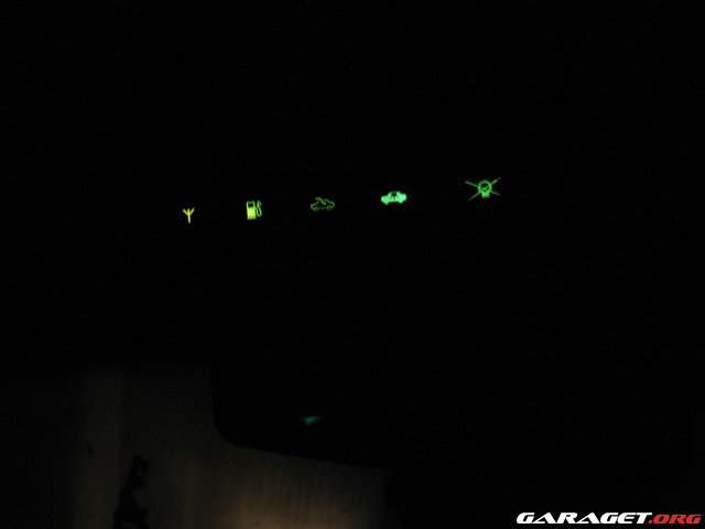

Blir riktigt fint! Men vad gör vänstra och högra knappen på den här bilden?

Elantenn till vänster.
Höger är väl så man stänger av allt ljus, polistillbehör typ.

den till vänster är elantenn o den andra är en snut knapp som släcker ner all bilens belysning smile

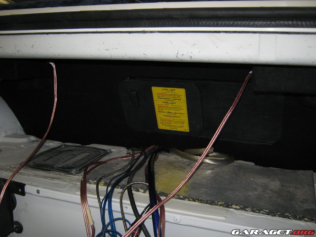

nu ska jag bjuda på lite bilder igen tongue

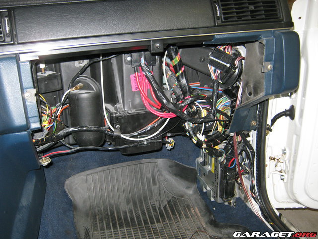

nu har jag gjort kabelhärvan på denna sidan klar. så nu hänger den där snyggt o prydligt wink
https://www1.garaget.org/gallery/images/183/182654/182654-b46181066224d585466e790df23b4216.jpg

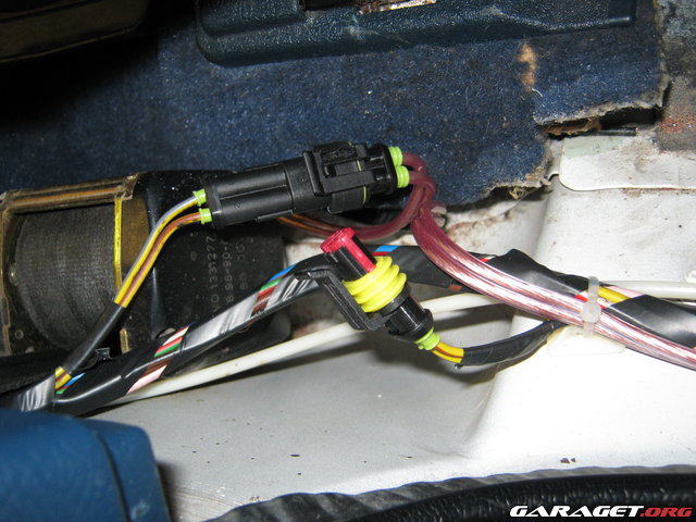

sen har jag även dratt alla kablar till ljudet i dörrarna.
från högtalaren satte jag en hankontakt. sen satte jag en honkontakt på original-kablaget från stereon så det går lätt o koppla in högtalarna till stereon igen om man vill det i framtiden.
satte även en honkontakt på kablarna som ska gå till steget.
https://www1.garaget.org/gallery/images/183/182654/182654-124a9459f9fe83c2d6abb83322ebe4f6.jpg

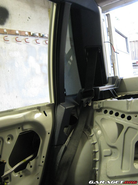

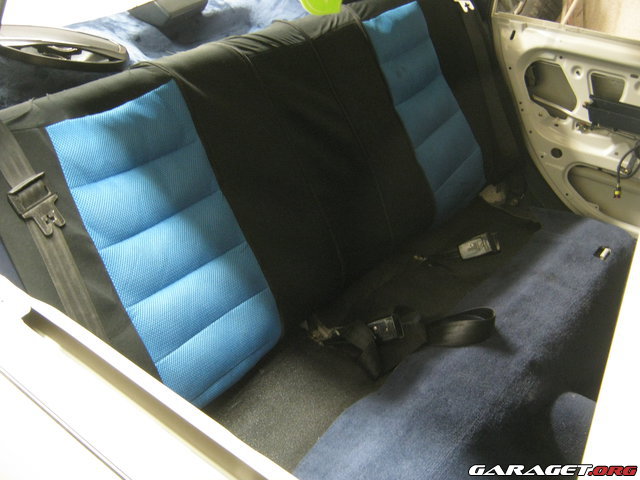

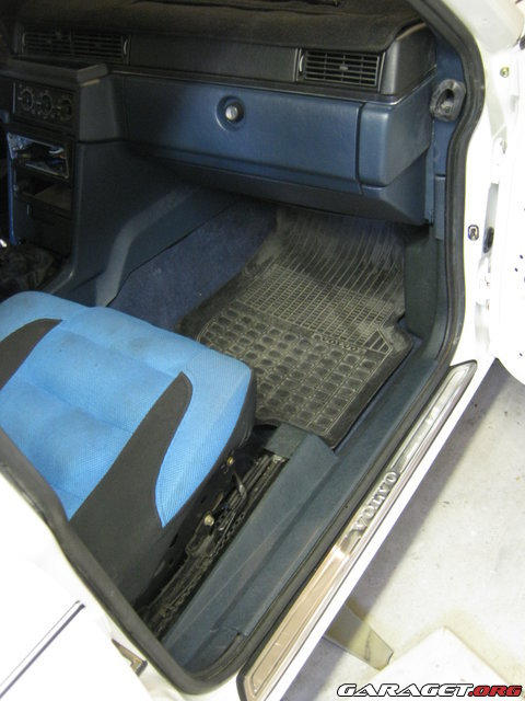

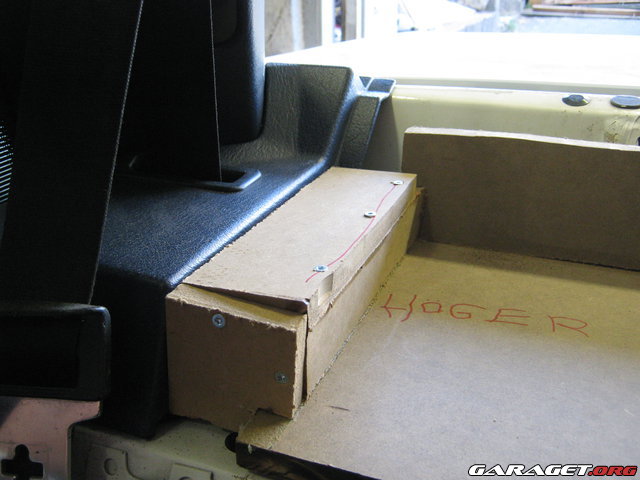

sen monterade jag all inredning som fattades bak till c-stolparna tongue
https://www1.garaget.org/gallery/images/183/182654/182654-9bce32d7e4fbf853fa18003db5453e4a.jpg

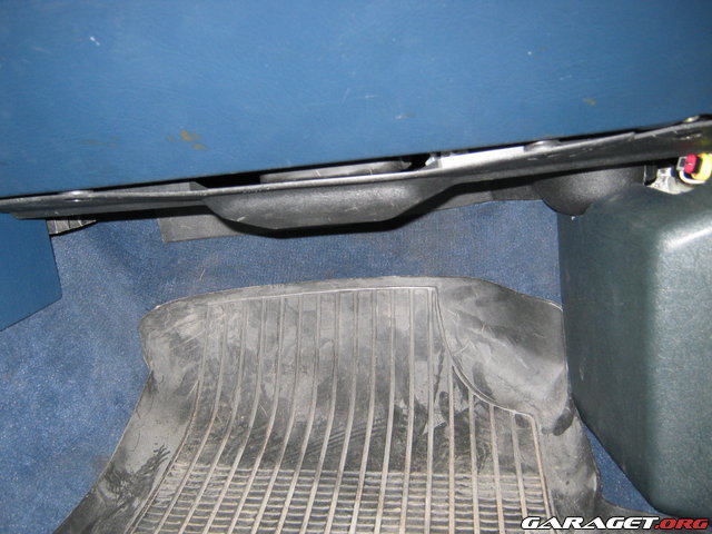

dock var det bara ett fäste till kåpan under handskfack som var helt hmm så blir att försöka laga det nån gång med polyester o glasfiber tänkte jag smile
https://www1.garaget.org/gallery/images/183/182654/182654-e4e442423992465f32764433e9d77d3f.jpg
inredning på plats, bägge sidor tongue

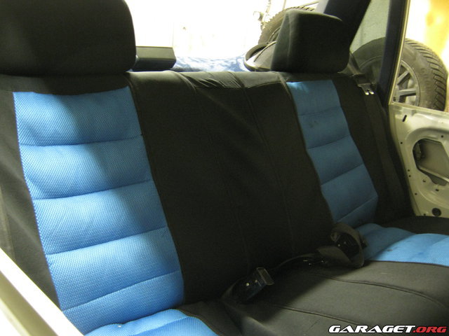

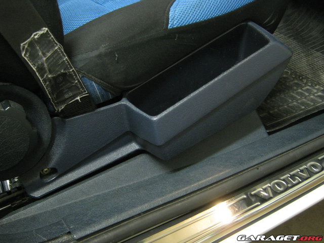

även facken på stolarna smile
https://www1.garaget.org/gallery/images/183/182654/182654-e47d8d30cbfd227fd6b0555cf8fcc418.jpg

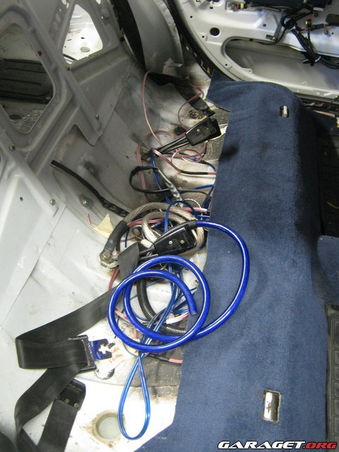

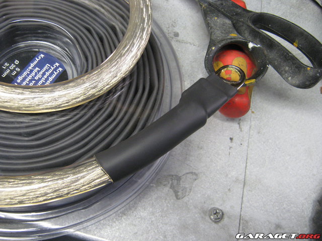

sen så drog jag färdigt alla kablar till stegen
lödde på kabelskon till jordledningen sen blev det krympslang smile
https://www1.garaget.org/gallery/images/183/182654/182654-054a75976d374dee6722a788ddb8d3ac.jpg
mycket kablar här nu tongue
https://www1.garaget.org/gallery/images/183/182654/182654-6bcf76dd25587f06cc5d7ae7e4975814.jpg

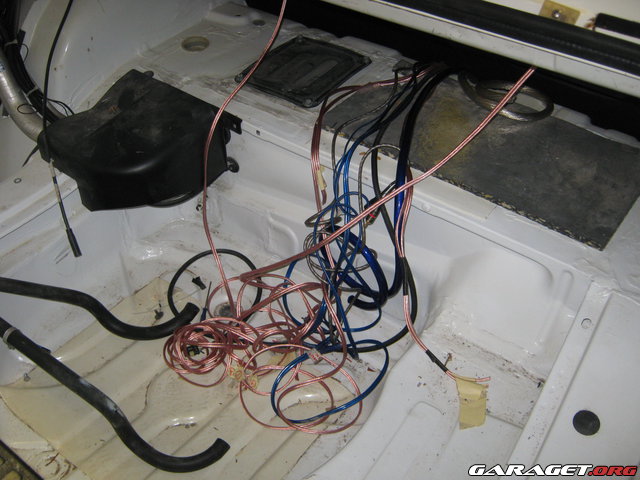

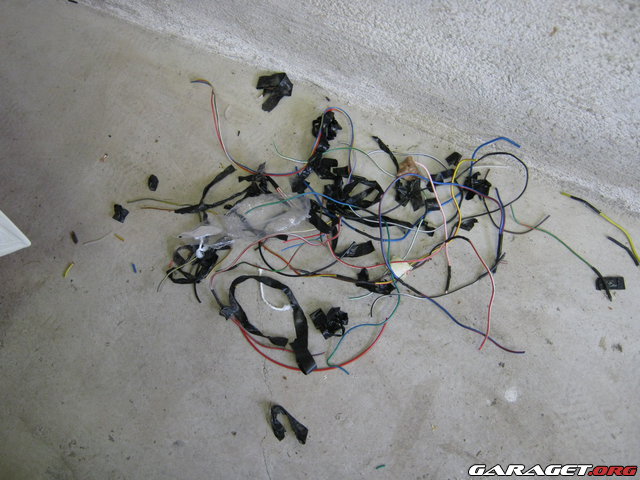

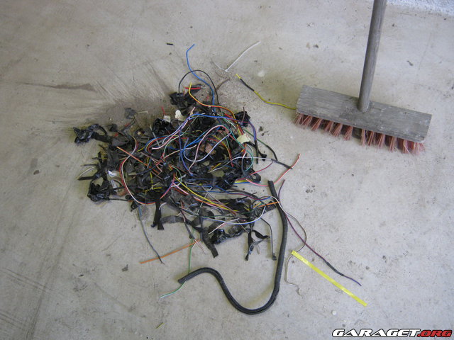

alla kablar o tejp som klipptes bort från kabelhärvan bakom handsfacket
https://www1.garaget.org/gallery/images/183/182654/182654-3d46b3101b7be985ef6a9e78e1319282.jpg
och alla totalt tongue
https://www1.garaget.org/gallery/images/183/182654/182654-f82f834993ff928fd760fcf3f9e4b576.jpg

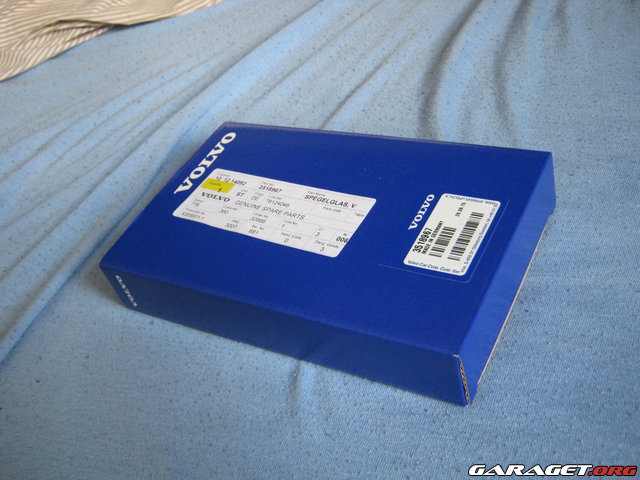

var på volvo o hämta en fin låda också big_smile
https://www1.garaget.org/gallery/images/183/182654/182654-6e9e4c5ce4bd3f845aff73e7ad583259.jpg

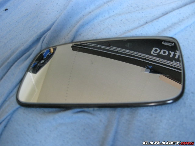

ett nytt spegelglas till vänstersidan låg det i den big_smile höger hade utgått sad

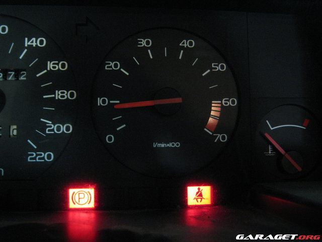

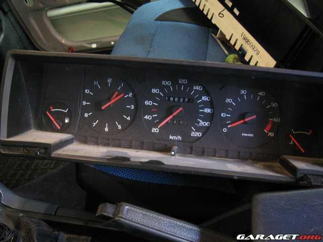

har ett gammalt mätarhus liggande som jag länge funderat att flytta över varvräknaren o klockan på till mitt.
så det rotade jag fram o testade det.
https://www1.garaget.org/gallery/images/183/182654/182654-aac7349997c3e45aeb77be597d253b06.jpg
jodå, klockan fungera o varvräknaren fungera lite si sådär, den hängde inte riktigt med varven, speciellt inte över 3000 varv, skulle tro det är en kondensator i den som är dålig. men det var ju skitsamma ändå. gillade inte den ändå, tyckte den var så ful o otäck att titta på lol
https://www1.garaget.org/gallery/images/183/182654/182654-a48f900cc3768f5791b9d9e6704ec48d.jpg

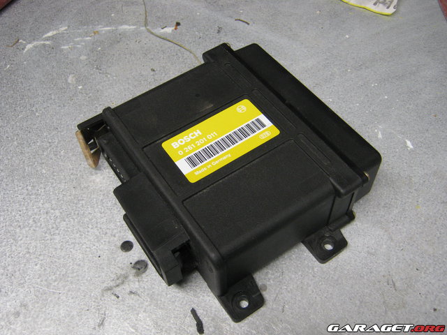

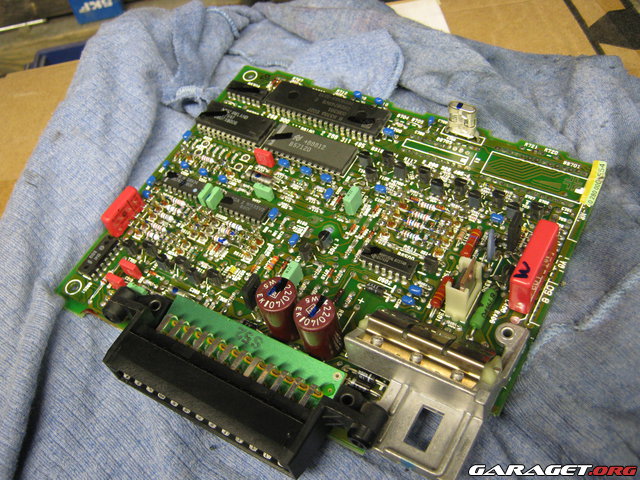

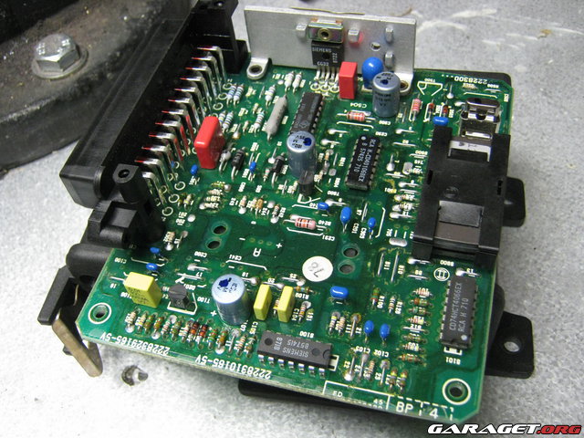

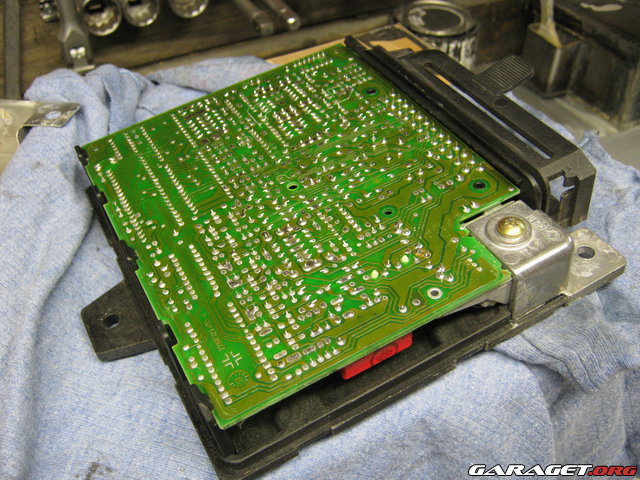

elektronik-intresserad som man är så var jag så nyfiken på att titta i mina boxar i bilen.
https://www1.garaget.org/gallery/images/183/182654/182654-a4ef34c2ab8e24ae2c72a1b4bb3efddf.jpg
ser ju fint ut här tongue mycket grejer
https://www1.garaget.org/gallery/images/183/182654/182654-4e8e240af577fb8ddb38c97dbbf44224.jpg
tog en titt i denna också
https://www1.garaget.org/gallery/images/183/182654/182654-7f6ab013774fcd004d60075c0a4947dd.jpg
https://www1.garaget.org/gallery/images/183/182654/182654-a2fe480c2f0c6e0c3b8ac28ea64338df.jpg

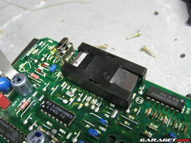

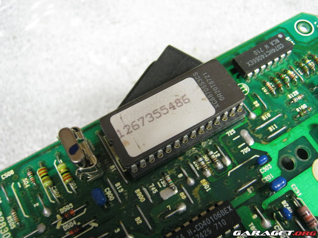

satt ett löstagbart chip i den tongue
https://www1.garaget.org/gallery/images/183/182654/182654-34ad963f6f3f62a42e0034535f5df5da.jpg
original chip antar jag?
https://www1.garaget.org/gallery/images/183/182654/182654-b7d731d93d6f17b78519acab668bef3f.jpg

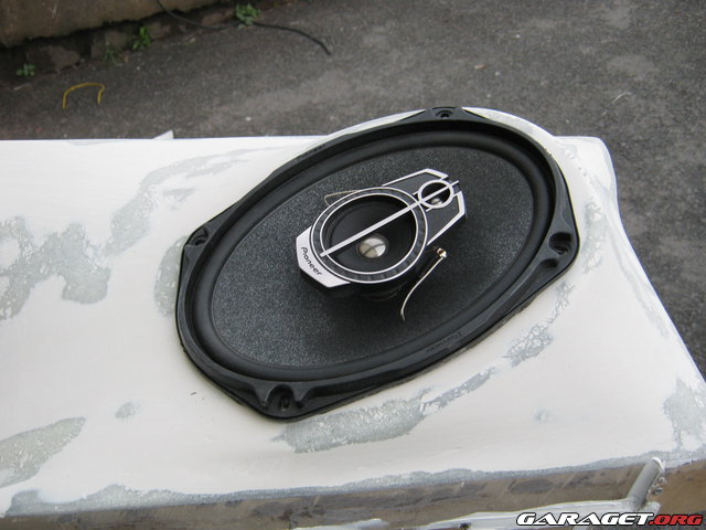

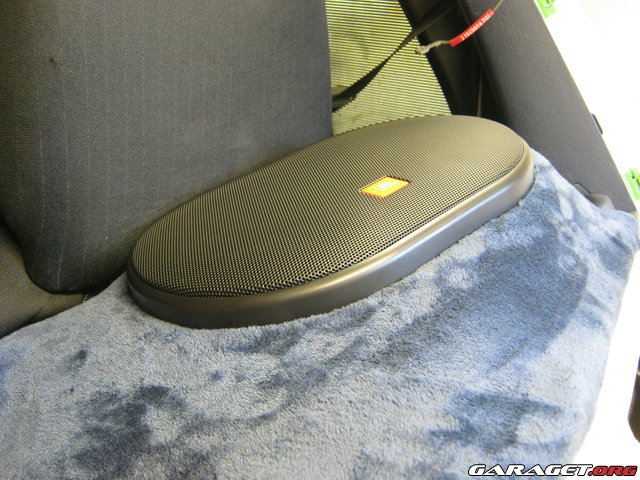

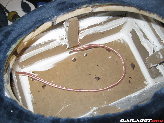

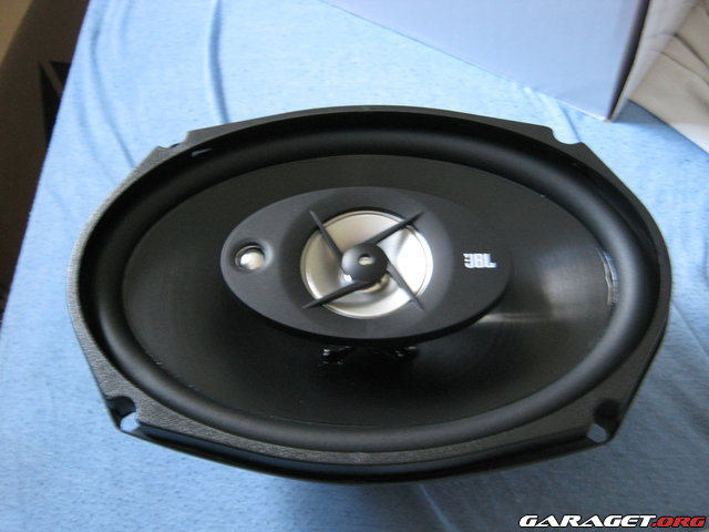

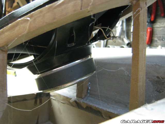

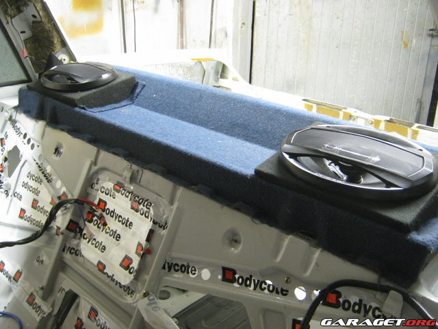

Och då fans det en grej jag ville bygga själv till min kära bil medan rutan fortfarande var borta. Så det tog jag tag i med en gång o blev klar nu ikväll big_smile

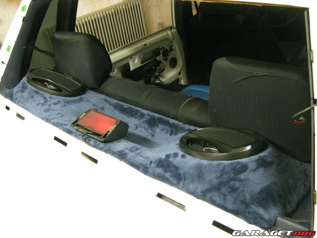

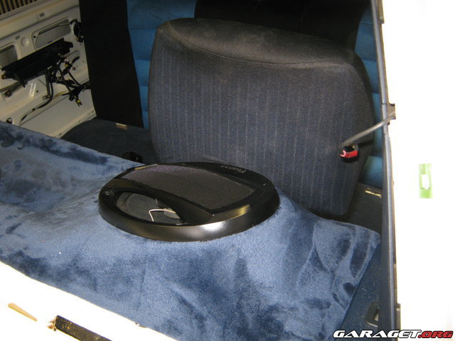

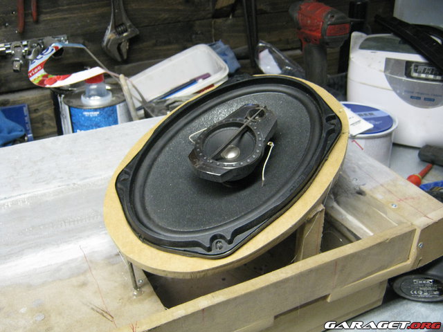

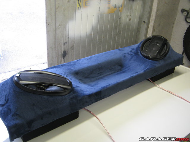

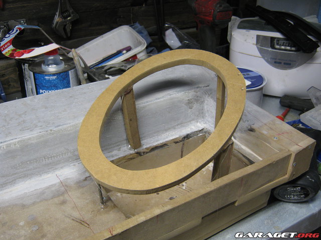

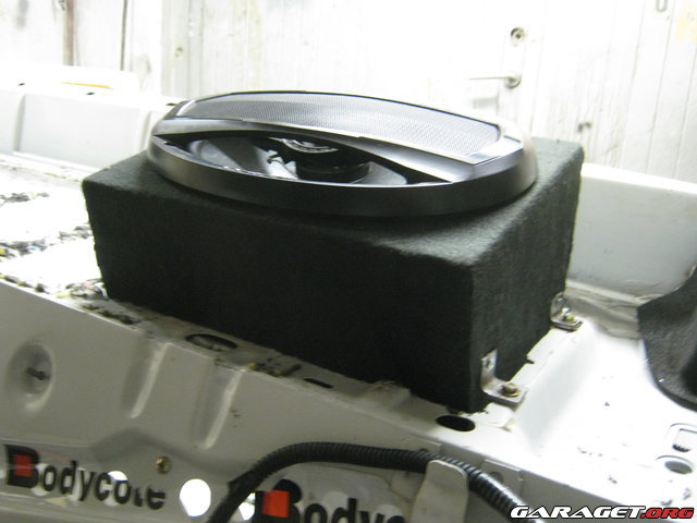

Ni minns säkert lådorna jag byggde till mina 6x9" högtalare för ett tag sedan?
om inte så är det dessa jag tänker på
https://www1.garaget.org/gallery/images/183/182654/182654-a555475eb5c7643a4938e4fe3a9baa47.jpg
https://www1.garaget.org/gallery/images/183/182654/182654-0dcf7aa9789fc0dc144a85aeb644b667.jpg
Jag kände mej inte helt nöjd med det. visst som lät bra men jag tyckte det kändes alldeles för enkelt och så tyckte jag inte det såg snyggt ut.

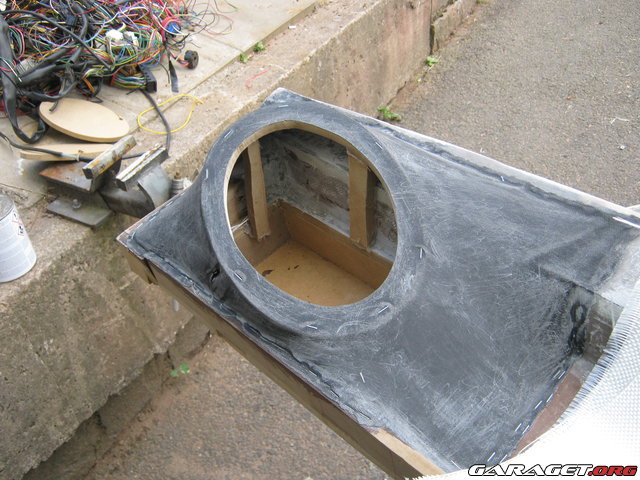

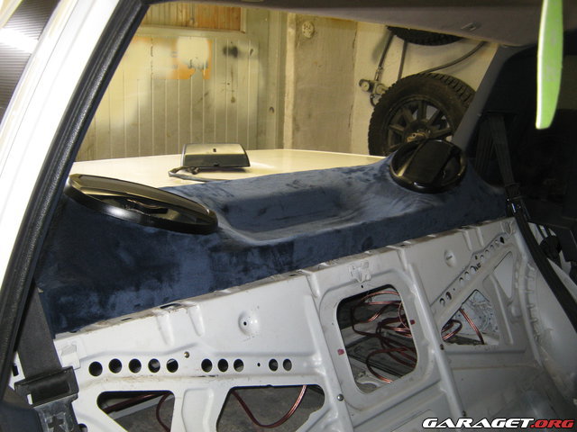

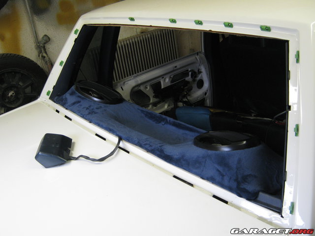

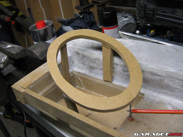

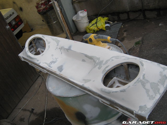

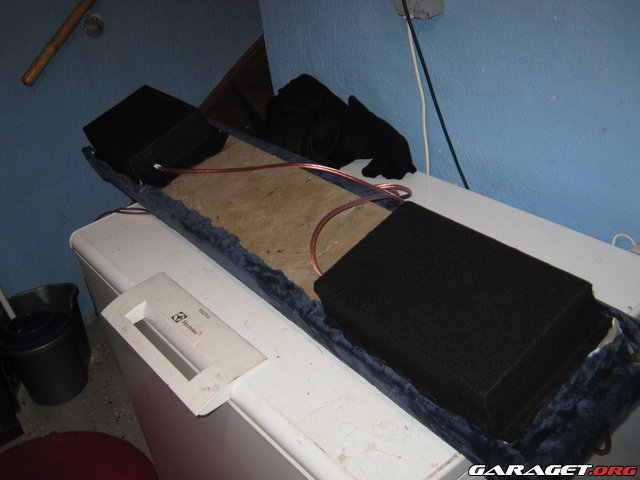

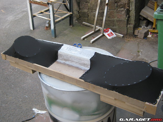

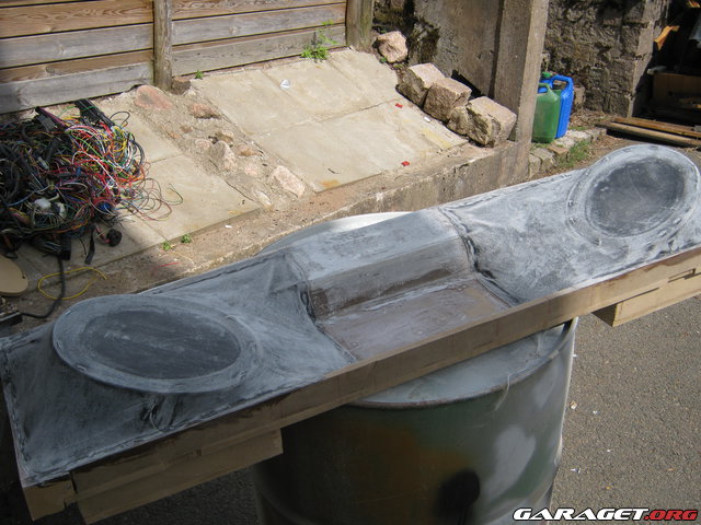

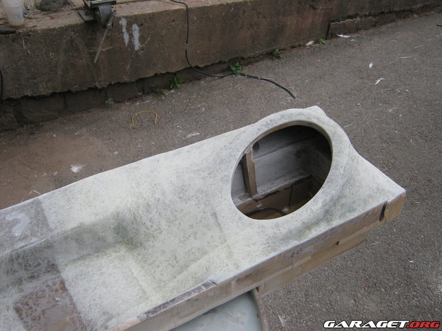

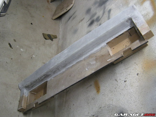

Så jag har helt enkelt byggt mej en egen hatthylla nu! big_smile En hatthylla i glasfiber och mdf eller vad det nu heter tongue
byggde ihop en grund
https://www1.garaget.org/gallery/images/183/182654/182654-e982b3ce68eb63993579242a2679530c.jpg
sedan byggde jag så det skulle passa i inredningen också för att det skulle bli så snyggt som möjligt
https://www1.garaget.org/gallery/images/183/182654/182654-f7c5fd710da123cd1e78892052fcf45e.jpg
https://www1.garaget.org/gallery/images/183/182654/182654-99d49dddd8dd9d3604d47962d93e36e2.jpg

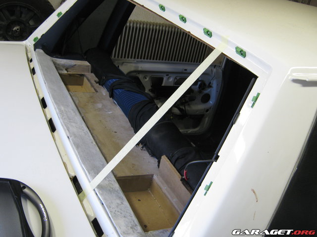

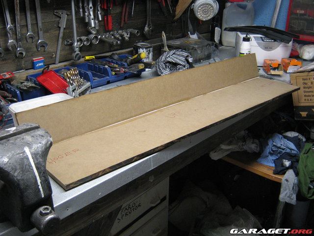

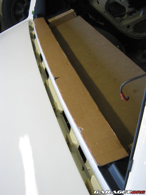

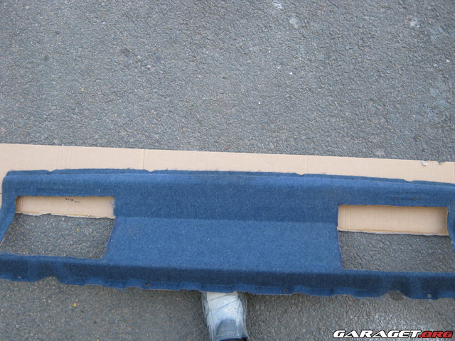

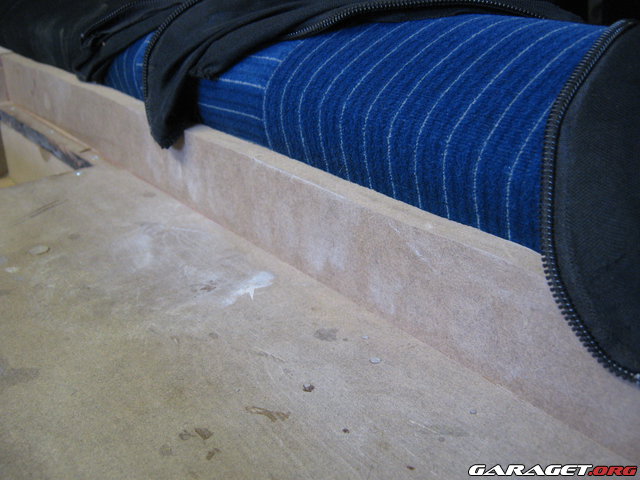

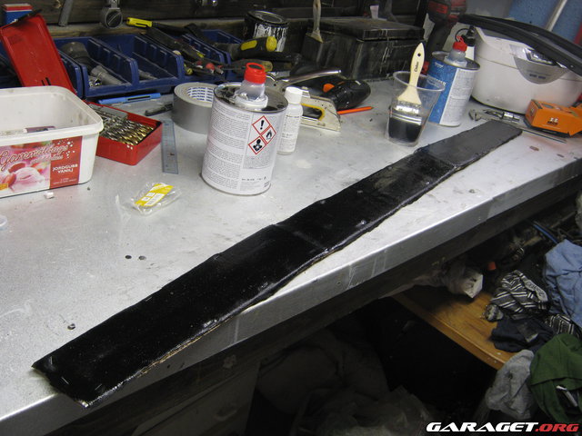

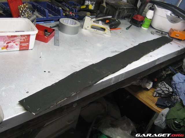

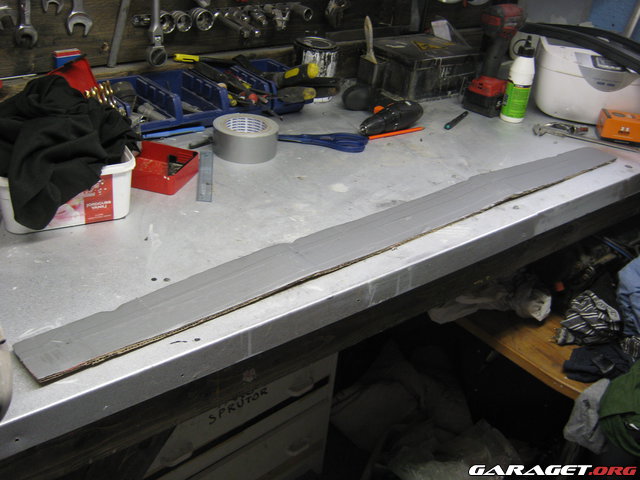

plockade fram en bit kartong och min gamla hatthylla. sen så ritade jag av kanten mot bakrutan på den gamla hatthyllan så jag hade något att "utgå" från eller vad man ska säga
https://www1.garaget.org/gallery/images/183/182654/182654-366cda11be7940c4fa87a935b7cfe1eb.jpg
sen så "fin-klippte" jag kartongbiten så den låg fint på kanten där den möter rutan
https://www1.garaget.org/gallery/images/183/182654/182654-7933813f5266e6d2f99d500691f1dbd7.jpg
tog med mej kartongbiten in i källaren och täckte den med silvertejp och sen så vaxade jag tejpen o avslutade med att lägga på torrt ptfe smörja
https://www1.garaget.org/gallery/images/183/182654/182654-b24e1865cc7cade8f67526fd12e15813.jpg
sen så häftade jag dit lite tyg smile
https://www1.garaget.org/gallery/images/183/182654/182654-357ce5d2d0f14ef53d01ba5f7e05773a.jpg

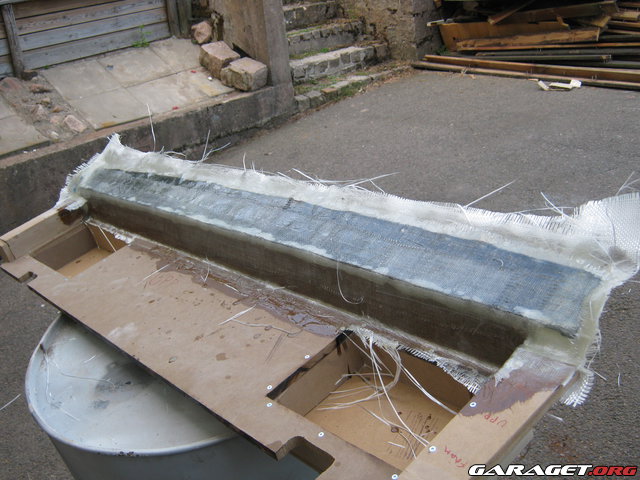

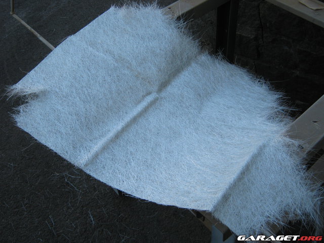

och penslade på ett lager polyester på det, sen fick det ligga o härda
https://www1.garaget.org/gallery/images/183/182654/182654-8787bd89cfb184e3133702a37ca94b25.jpg
gjorde ett par mindre lådor i hathyllan som hindrar den från att röra sej tongue
https://www1.garaget.org/gallery/images/183/182654/182654-caf26e14f7100413709a449237372bc0.jpg
sticker ner en liten bit i bagaget smile
https://www1.garaget.org/gallery/images/183/182654/182654-2f2897af83891a39878150ba8a23ce4e.jpg
jävla kass bild.

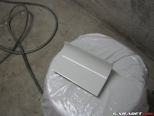

men iaf så när polyestern hade härdat på tygbiten så pillade jag loss alla nitarna o bröt loss den från mallen.
sen så finslipade jag på den tills jag tyckte den passade bra, då häftade jag fast den såhär
https://www1.garaget.org/gallery/images/183/182654/182654-805cd3369c46ed8b47515deafd82190b.jpg
maskerat

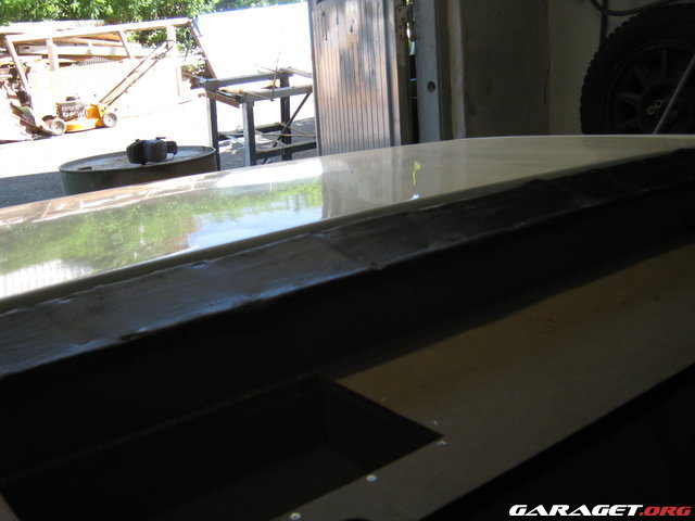

https://www1.garaget.org/gallery/images/183/182654/182654-16f686dd06086bd8b1832c60b73b202f.jpg

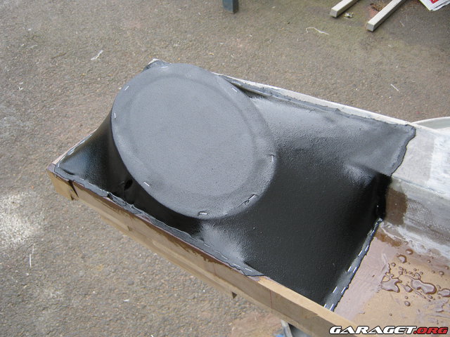

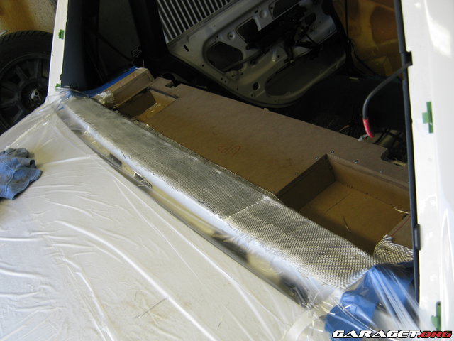

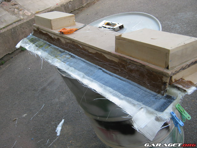

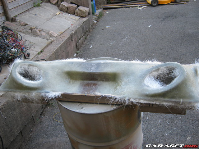

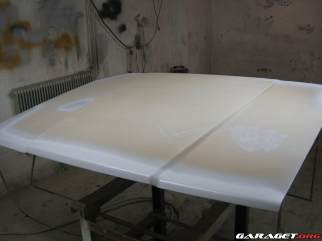

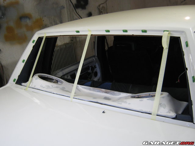

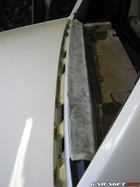

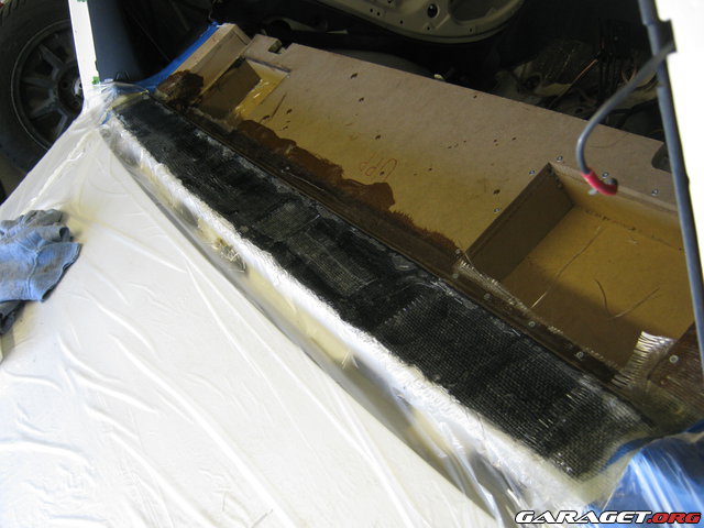

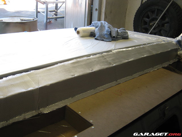

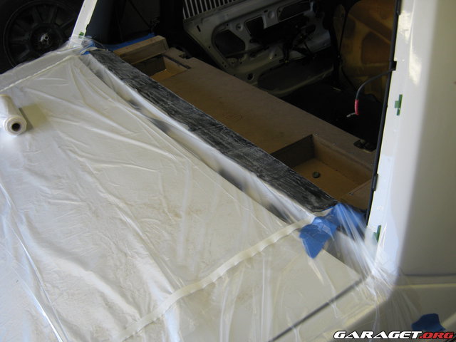

medan hatthyllan låg i bilen så plastade jag fast biten mot bakrutan så den inte skulle missformas.
vävd glasfiber lades på
https://www1.garaget.org/gallery/images/183/182654/182654-f70b243b4bc19daa55ab438895e13b82.jpg
https://www1.garaget.org/gallery/images/183/182654/182654-729324664e982e4c0e7893558f9f3a17.jpg
sedan på med polyester
https://www1.garaget.org/gallery/images/183/182654/182654-ef8cb5c4c06c8c86ef42df4d39f3a7c7.jpg
lite luft blev det emellan men vafan kan inte bli perfekt när det är första gången man gör ett större jobb med sånthär
https://www1.garaget.org/gallery/images/183/182654/182654-e4c10935fa6fd88fb9555537ecd70b5a.jpg
sedan när det härdat över natten så ruggade jag upp det med grovt papper sen förstärkte jag det med ytterligare 2 lager glasfiberväv på båda sidorna
https://www1.garaget.org/gallery/images/183/182654/182654-f8f223eb05254f974ce72812bc7ad883.jpg
https://www1.garaget.org/gallery/images/183/182654/182654-80cec1d7088bb91246632481890df7e1.jpg
sen sågade jag bort allt överflöd o finslipade tills det passade fint
https://www1.garaget.org/gallery/images/183/182654/182654-db79fd7022b8496d6c480743a2789875.jpg

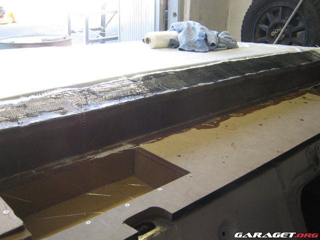

sen så sträckte jag upp tejp mellan nedre o övre rutram för att få en ungefärlig bild över vad rutan kommer att gå så det inte ska ta emot
https://www1.garaget.org/gallery/images/183/182654/182654-3c665246a11d3cb952573aeb68d554f6.jpg
sen så spacklade jag alla större ojämnheter med glasfiber o slipade det jämnt

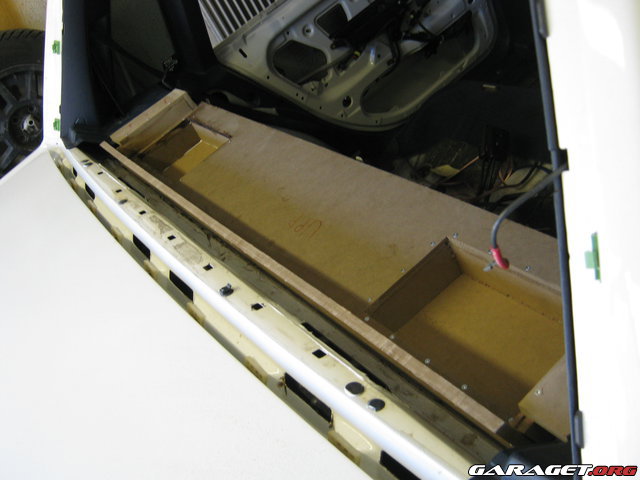

https://www1.garaget.org/gallery/images/183/182654/182654-0adfbdef4271c0e113cbd3c3e6bc1318.jpg

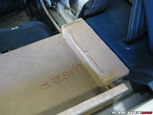

sen byggde jag även en liten kant mot baksätet

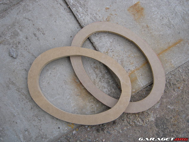

https://www1.garaget.org/gallery/images/183/182654/182654-a86bcb0bba84f25553d5f64964738b61.jpg
sågade ett par så kallade "bafflar" till mina högtalare smile
https://www1.garaget.org/gallery/images/183/182654/182654-9b3fe6808af2b35c2324b8f840416290.jpg
sen fick pappa hålla upp baffeln ungefär där jag ville ha dem medan jag sågade ut små stag o limmade dit
https://www1.garaget.org/gallery/images/183/182654/182654-33d92ab2f4e7790cc02e043440dcbb05.jpg
provmonterade högtalarn för att se så den inte tog emot i något
https://www1.garaget.org/gallery/images/183/182654/182654-f83bc8c0a175ddd938478f3758c119b1.jpg
fanns ju gott om utrymme
https://www1.garaget.org/gallery/images/183/182654/182654-9cb2eea047b70dd669d9a6bf66d871a2.jpg
gjorde samma sak på andra sidan smile
https://www1.garaget.org/gallery/images/183/182654/182654-bd4dc06bf04b31f21a53183c39449590.jpg

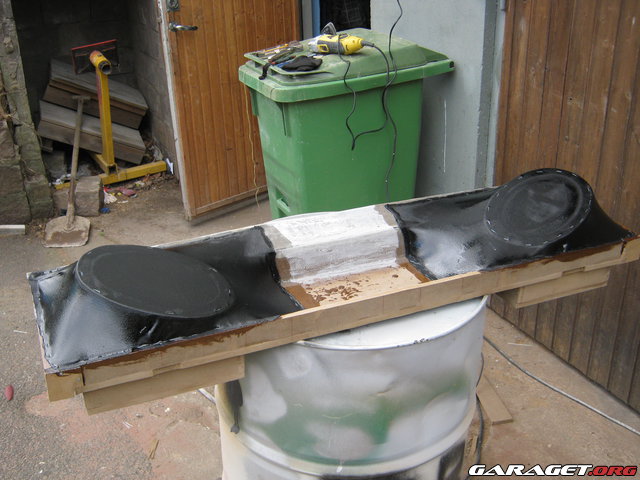

sen så sträckte jag ut högtalarmatta o häftade fast. ute vid glasfibern fick det limmas, där tog inte stiften tongue
https://www1.garaget.org/gallery/images/183/182654/182654-954ffc202d50b2c6eaf8d44f4ed893bc.jpg
och så penslade jag på polyester
https://www1.garaget.org/gallery/images/183/182654/182654-65b386c9f6f5bc660a3d9d485113556d.jpg
https://www1.garaget.org/gallery/images/183/182654/182654-f91ce436b7deccbbe41c28234922592a.jpg
sedan fick det härda över natten tongue
nästa dag slipade jag upp ytan lite försiktigt med grovt papper för att nästa lager ska fästa bättre
https://www1.garaget.org/gallery/images/183/182654/182654-4114fd29e6459b830422bd8bbfcee835.jpg
skar upp hålen igen smile
https://www1.garaget.org/gallery/images/183/182654/182654-a1094b3193e2a213f43864ddb2d5e87f.jpg
och så torkade jag rent med aceton
sen så hämtade jag glsfibermatta. biltemas 450g
https://www1.garaget.org/gallery/images/183/182654/182654-8ee7971149f1736afe951926a7024311.jpg
och polyester big_smile

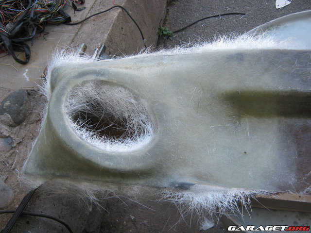

https://www1.garaget.org/gallery/images/183/182654/182654-7a102a2e11141dbca1ff77e01df6d24e.jpg
sedan plastade jag. lade först 3 lager glasfiberväv på bafflarna för att få så slät grund som möjligt.
sen plastade jag in allt ihop med 3 lager matta.
https://www1.garaget.org/gallery/images/183/182654/182654-97a040f03d9fb17520bcef457e7ca4db.jpg
sen fick det härda över natten. samma kväll googlade jag som fan o försökte hitta något om hur många lager som rekommenderas på ett ungefär, men hitta inget alls om det. gjorde även en tråd här om det men fick inget svar.
men iaf nästa dag undersökte jag mitt "plastarbete" och bestämde mej för att lägga ett lager till.
så totalt 4 lager med glasfibermatta 450g
https://www1.garaget.org/gallery/images/183/182654/182654-ed4296ffe8cb1efdd5a6d36da87822ed.jpg
sen fick det härda änu en natt

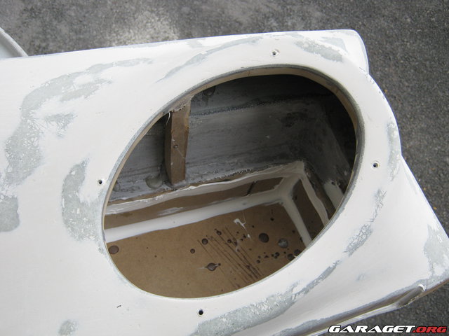

dagen efter sågade/slipade bort allt överflöd och ruggade även upp ytan inför spackling
https://www1.garaget.org/gallery/images/183/182654/182654-d7e026d79999e6ba6ca3b328eeb82b19.jpg
lade in det i bilen för att se så det fortfarande passade vilket det gjorde big_smile
https://www1.garaget.org/gallery/images/183/182654/182654-1ecf5d83f52898ab87cdb54d4f4c5d54.jpg
sedan var det spackling som gällde. tog inte några bilder under spacklingsjobbet. men iaf alla större ojämnheter spacklades först med glasfiber, sen strök jag ut ett lager vanligt spackel över hela hyllan typ och slipade allt jämnt.
såhär såg det ut när det var färdigt

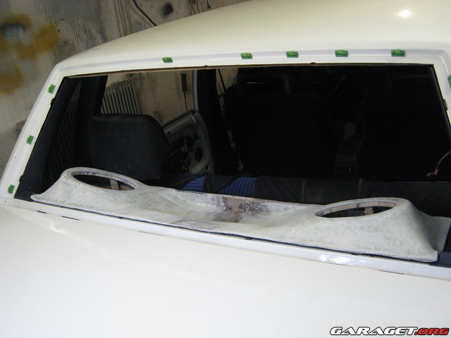

https://www1.garaget.org/gallery/images/183/182654/182654-4ffd1d17adea53afd63e23fd981c9e56.jpg
kontrollerade en extra gång så att högtalarna fortfarande passade
https://www1.garaget.org/gallery/images/183/182654/182654-4df7baae7468e80e4cf43de0bf4b0cb1.jpg
lade in den i bilen igen o sträckte upp tejp i rutramen för att se så allt såg bra ut
och det gjorde det smile
https://www1.garaget.org/gallery/images/183/182654/182654-11a9dd5c1f49c075e23344087a321b57.jpg
borrade nya hål till högtalarens skruvar
https://www1.garaget.org/gallery/images/183/182654/182654-d418f8acb85e0fa6b6e483882778086c.jpg
sen så var jag på jysk o köpte denna mörkblå mysiga filten som jag klädde in hatthyllan med smile
passade helt perfekt in med bilens övriga blåa nyans i inredningen
https://www1.garaget.org/gallery/images/183/182654/182654-22c44614e7e27bc876400462dadbe4cf.jpg

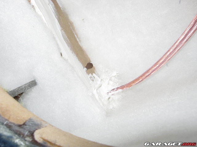

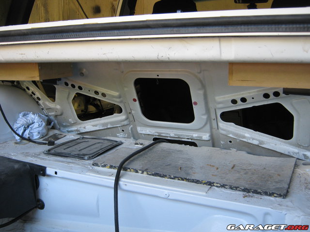

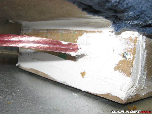

sen så kittade jag alla skarvar, både på in och utsida. drog även in kabel. 2,5mm2
https://www1.garaget.org/gallery/images/183/182654/182654-501729ff331272e6ca689ce28558d4ee.jpg

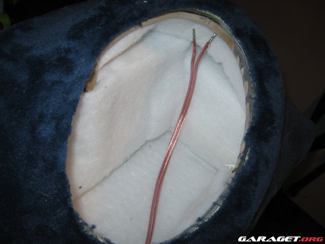

sen dämpade jag. nån som kanske vet ungefär hur mycket såndär dämpning man ska stoppa i? jag dämpade runt alla väggar så att säga
https://www1.garaget.org/gallery/images/183/182654/182654-a563c012b2dec6b13e165aecd30740a2.jpg
kittade även hålet där kabeln kommer.
både på in och utsidan
https://www1.garaget.org/gallery/images/183/182654/182654-d6e3ffcd5da9878c583f03288f410701.jpg
https://www1.garaget.org/gallery/images/183/182654/182654-65e6bb2c99bce6f3b66195865836114a.jpg

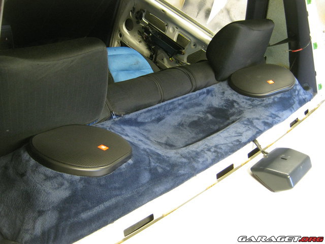

sen så klädde jag själva "lådorna" med svart fleece filt för att matcha den svarta inredningen i bagaget
https://www1.garaget.org/gallery/images/183/182654/182654-59673ccb75c1cf5557ef0950724477b6.jpg
och såhär såg resultatet ut! big_smile
https://www1.garaget.org/gallery/images/183/182654/182654-8ef9cb26892430d10d38e1e1e33c1700.jpg
https://www1.garaget.org/gallery/images/183/182654/182654-724a552b53a0987edab914b2948eca72.jpg
https://www1.garaget.org/gallery/images/183/182654/182654-e5035d6967e3c762fd4dc40be6d31c3e.jpg
och under byggets gång så har jag givetviss haft koll så att nackstöden fortfarande ska passa
https://www1.garaget.org/gallery/images/183/182654/182654-932100d618d629b09749d36a1a108118.jpg

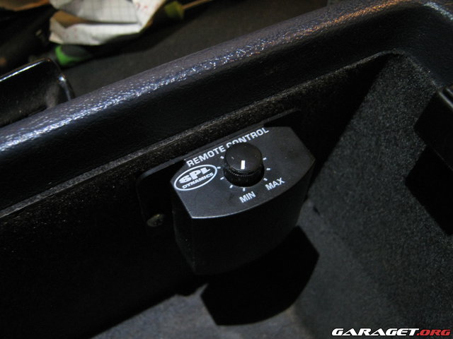

och så var jag tvungen att koppla in allt lite snabbt o provspela smile
https://www1.garaget.org/gallery/images/183/182654/182654-9c21e7a752eb9fd9e99de8a1aca128a7.jpg
Allt från mej, hej!

Gött att det händer lite! Fin hatthylla hörru big_smile
4 369 Inlägg
17 juni 2016
#5834
Grymt snygg hatthylla!smile
Se till att den sitter fast ordentligt bara!
En kompis satte min 945 i diket för ett tag sedan. Baslådan satt fast med 4 ganska rejäla 90 graders plattjärn. Det slets loss hur lätt som helst och av ren tur så flög baslådan inte i huvet på någon av oss...
Senast redigerat av zemet (17 juni 2016)
10 173 Inlägg
17 juni 2016
#5835
Riktigt snygg hatthylla och den filten du klädde med vart det ju riktigt grymt med cool
581 Inlägg
18 juni 2016
#5836
tänkte först ''nej ska han ha de där fyrkantiga lådorna nnu när han ha gjort hela bilen så fin?? va nej??'' sen blev det en stor lättnad då du gjorde en ordentlig byggnation, det blev bra det där! smile
Volvo 240, tar dig vart du vill!
liten tråd om mek med bilen, konstigt va!
jajjamän här händer det grejer! big_smile
tackar, ja den blev till o med jag nöjd med big_smile
Tackar smile
Ja då, den sitter fast bra där tongue
oj fan, tur det gick bra med er smile
Tack ska du ha! big_smile hehe ja den passade in perfekt tyckte jag smile
hehe kände lite samma sak när det gällde lådorna, det såg inte snyggt ut tyckte jag o bygga på massa skit på original hatthyllan, den nya blev ju oerhört bra! Tack ska du ha big_smile
mvh
Du är liv

lite bilder igen smile

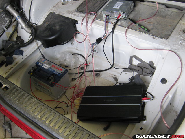

drog alla jävla ljudkablar till bagaget smile
https://www1.garaget.org/gallery/images/183/182654/182654-26847b8c7924b4c3a298b52598cb3152.jpg
sen satte jag tillbaka lite inredning big_smile
https://www1.garaget.org/gallery/images/183/182654/182654-c4824b97fa114532331bd9b6d92c699b.jpg
baksäte på G
https://www1.garaget.org/gallery/images/183/182654/182654-fcd51565a8ffbac8f167016f764b84e7.jpg
sådär ja, på plats igen tongue givetviss skulle jag ju bara lägga med 5 min o vila lite i baksätet men vanka 3 timmar senare big_smile
https://www1.garaget.org/gallery/images/183/182654/182654-94aa280b7dbdf5f709e93978b1964038.jpg
allt passar perfekt mot min nya hatthylla
https://www1.garaget.org/gallery/images/183/182654/182654-334af09815a0c893681297dcd3df87e4.jpg
här montera jag den där grejen som man fick med till monoblocket tongue vill inte att den ska synas
https://www1.garaget.org/gallery/images/183/182654/182654-259c43484cfbb3de235394f5a19ee689.jpg

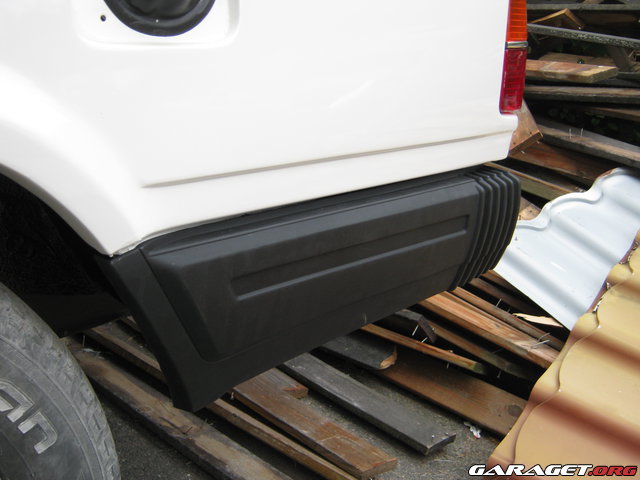

sen satte jag dit dem nya sido-stötfångarna på båda sidorna bak smile

https://www1.garaget.org/gallery/images/183/182654/182654-c0854d5ce850f5940d732bcb38707c33.jpg

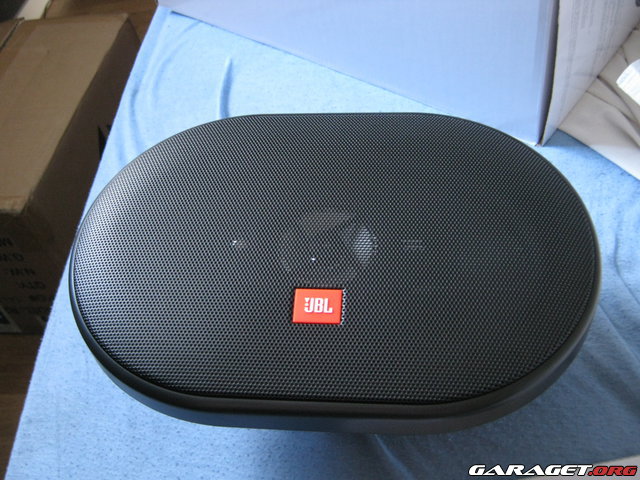

som jag skrev i förra updaten så gillade jag inte alls utseendet på mina 6x9or. så jag beställde mej ett par mycket snyggare big_smile
köpte även mej ett nytt steg som ska driva ljudet inne i bilen. tänkte först driva dem med mitt gamla steg men kände mej dum, ett steg för 599kr. nej nej så kan man ju inte ha det. så istället blev det ett nytt märkessteg steg för 2600kr istället big_smile var även lite mera kräm i detta steg.
https://www1.garaget.org/gallery/images/183/182654/182654-5edacb6d83eb5f6888f4931b4c324f38.jpg
högtalarkon i polypropylen. dem gamla var det pappers-kon på. kanske egentligen inte har nån större betydelse vad konen är tillverkad i för material?
https://www1.garaget.org/gallery/images/183/182654/182654-d4bdc74d3e3b431eb1109b0643f3e0c7.jpg
mycket snyggare med dessa galler smile

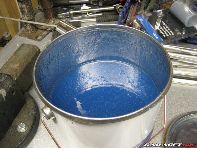

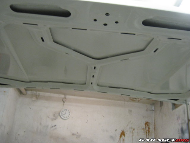

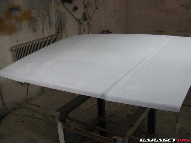

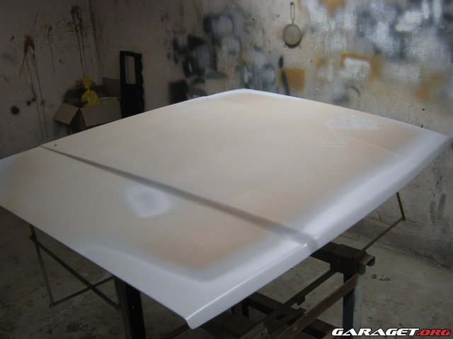

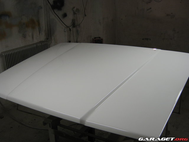

sen så tog jag tag i huven. råkade slipa igenom på några ställen så då fick det bli att grunda om på dem ställena
https://www1.garaget.org/gallery/images/183/182654/182654-b574f32b44c66cf5f31c687574865991.jpg
grundat igen
https://www1.garaget.org/gallery/images/183/182654/182654-691442bb97d161a6a841bb61155daaaf.jpg
https://www1.garaget.org/gallery/images/183/182654/182654-fdd3a90e908482952f060495944af2c3.jpg
sen så slipade jag allt igen med fint papper och för någon timme sen så lackade jag den smile
https://www1.garaget.org/gallery/images/183/182654/182654-960a80b6b9d78c242bb4e4fb0438a50c.jpg
https://www1.garaget.org/gallery/images/183/182654/182654-f1df105d98707616fbf4e73e875ee159.jpg
adjö! där får du stå o härda så blir det montering på söndag
https://www1.garaget.org/gallery/images/183/182654/182654-14fd6a16d08acfa3abaefa53c2c6587f.jpg
