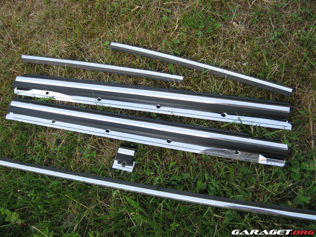

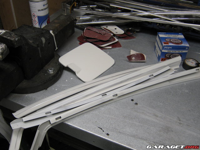

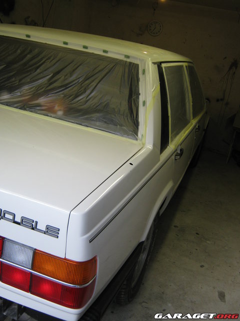

gjorde iordning alla listerna till bakrutan smile en av de nedre är dock rätt dålig men får duga sålänge
https://www1.garaget.org/gallery/images/183/182654/182654-f5c8173f46e67106ed26f1f1d75f5dac.jpg
sen så mattade jag ner allt detta smile

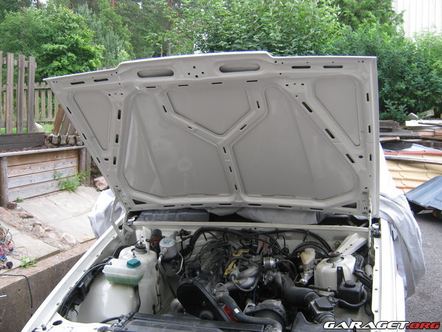

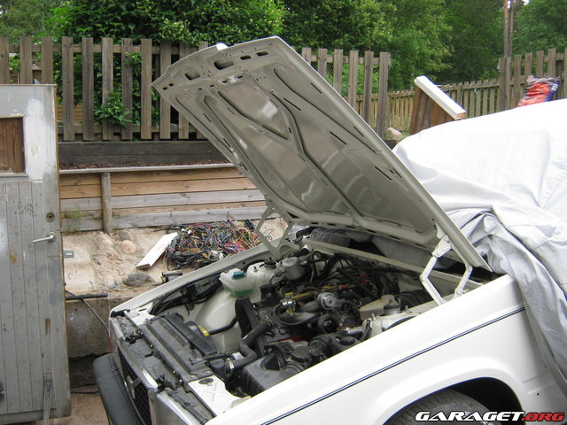

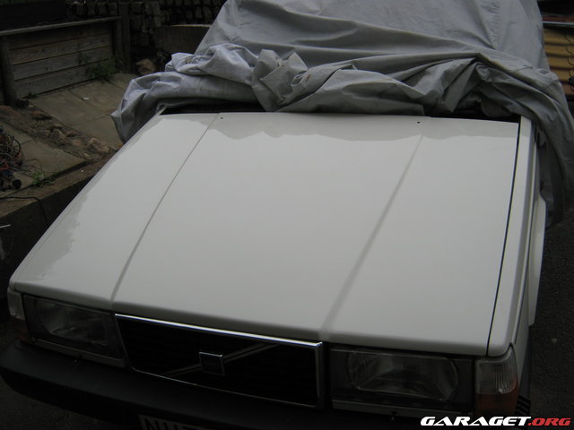

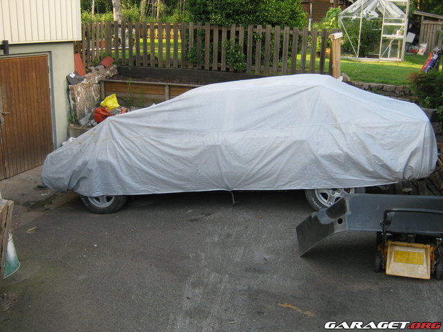

Bilen har fått stå utomhus typ hela midsommar med pyjamasen på medan huven har legat på tork i garaget
https://www1.garaget.org/gallery/images/183/182654/182654-0cea0fc0729f87bdc3d3733833063687.jpg
men nu är huven på igen smile har bara hängt dit den så länge. ska fixa huvlåsen o så i veckan innan jag passar in den tongue

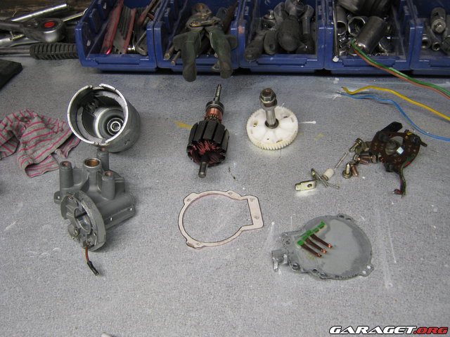

sen så tänkte jag göra iordning för att montera tillbaka torpedplåt igen, men har haft problem med torkarna som jag tänkte försöka lösa först. ibland när man körde intervall-torkning så kunde det hända att torkarna stannade mitt på rutan och när det hände så tjöt det typ från relät. sen kunde dom hålla på så o ibland bara funkade det igen. detta händer bara när man kör torkarna på intervall. jag har provat byta spak och relä men har inte hjälp. så nu ska jag ta en titt på motorn smile

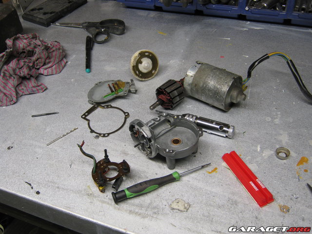

plockade ner den i bitar
https://www1.garaget.org/gallery/images/183/182654/182654-58e63c370e0003b7d6aeb05f2e4527f3.jpg
mycket grejer smile
https://www1.garaget.org/gallery/images/183/182654/182654-f8a59adb7ea0e0d65e09aced4d71cdb7.jpg

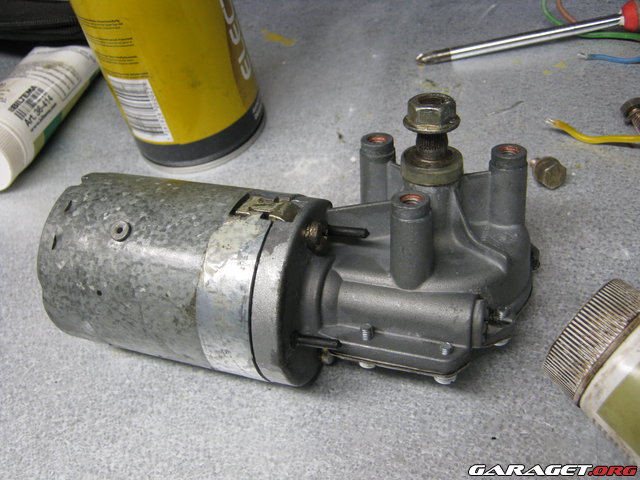

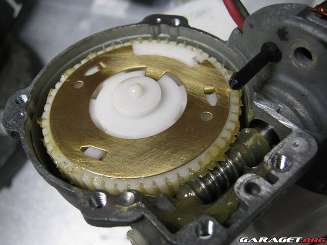

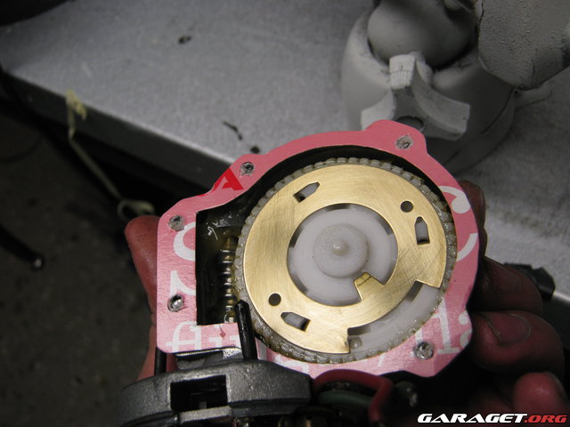

här tror jag att felet ligger. här ska den känna av i vilket läge torkarna befinner sej i. fullt med fett o skit överallt. skulle tro det är dålig kontakt här.
https://www1.garaget.org/gallery/images/183/182654/182654-70c4622de4d38dffe64e5ab5a351c7f9.jpg
kåpan över kuggväxeln eller vad det nu heter var nitad. men som tyr var fans det redan för-borrade hål bredvid nitarna både på motorn och i locket. så det var bara till o fila ner nitarna som satt kvar o sedan ta ett m4 gäng-*** o gänga upp, så skruvar man tillbaka locket sen smile
https://www1.garaget.org/gallery/images/183/182654/182654-45b01182610b1d0ca0e5bfe649baa5e2.jpg
putsade rent lite
https://www1.garaget.org/gallery/images/183/182654/182654-06934d353be0c9763cdd46c3b0b03bba.jpg

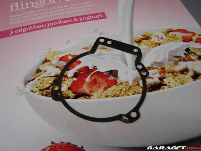

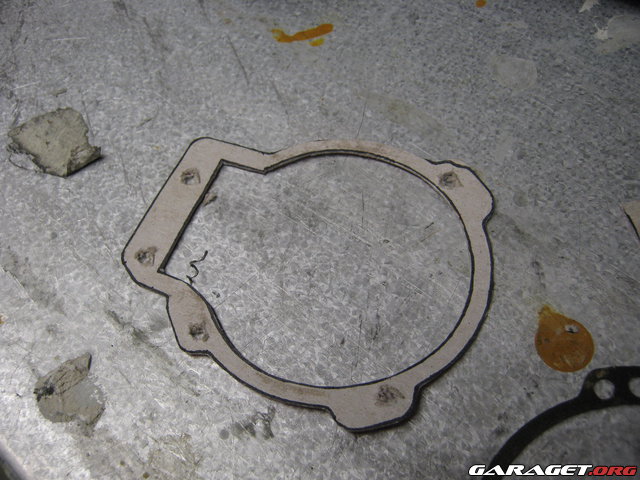

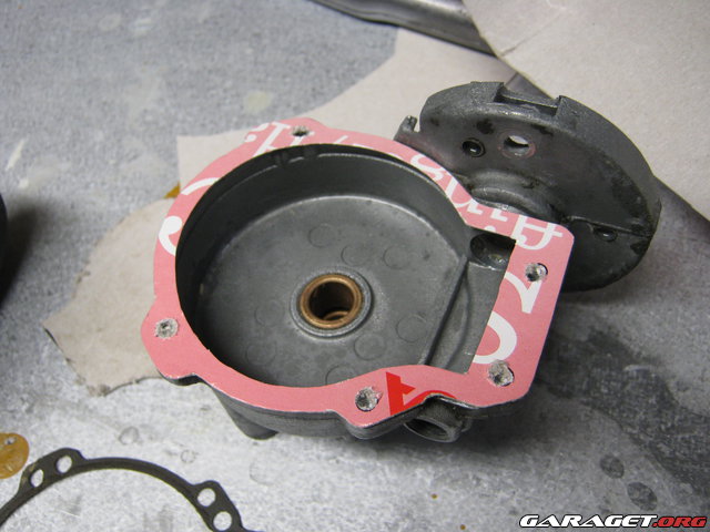

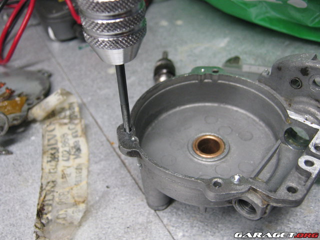

råkade ha sönder packningen till kåpan på kugg-växeln lite så fick göra en egen packning av ett paket flingor tongue
https://www1.garaget.org/gallery/images/183/182654/182654-6b7f1342ce6c69b02f8cf6af2b50109b.jpg
blev juh jävligt bra big_smile

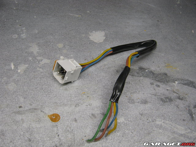

tvättade rent kablaget i ultraljuds-tvätten smile
https://www1.garaget.org/gallery/images/183/182654/182654-a376c83dac2e12095e757cfe0c177653.jpg

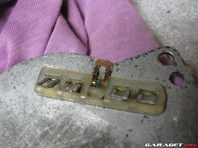

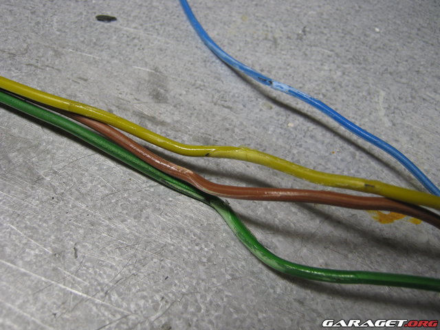

vid en närmre till på kablarna så ser jag att isoleringen är skavd på ett par ställen och att den även är så torr så att den spricker när man böjer i den. så blir att göra nytt kablage till motorn smile
https://www1.garaget.org/gallery/images/183/182654/182654-9a41a2c1cb2346a8bcc6c2bfcc946dc3.jpg

Haha..av ett paket flingor. MacGyver släng dig i väggen!
Ser toppenbra ut!
Ser toppenbra ut!
Haha jajjamän, funkar fint big_smile
Tackar så mycket ska du ha big_smile

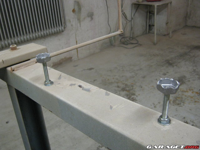

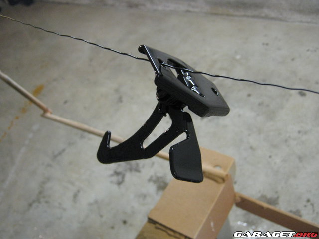

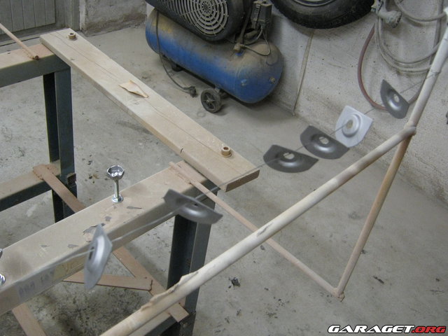

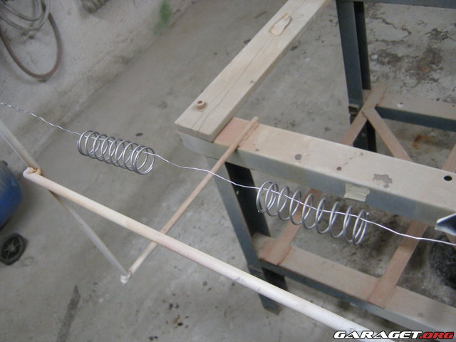

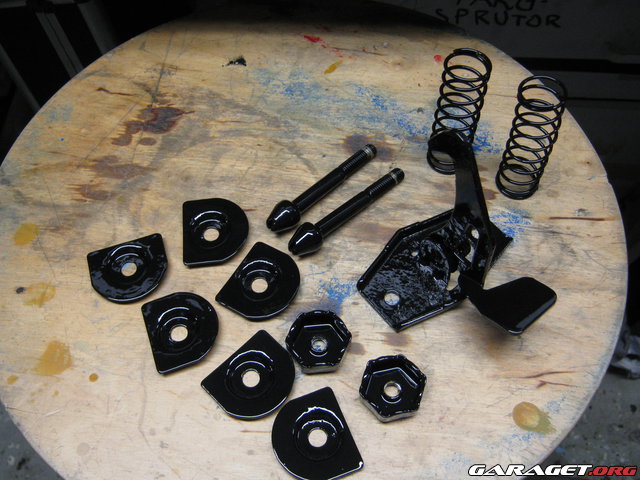

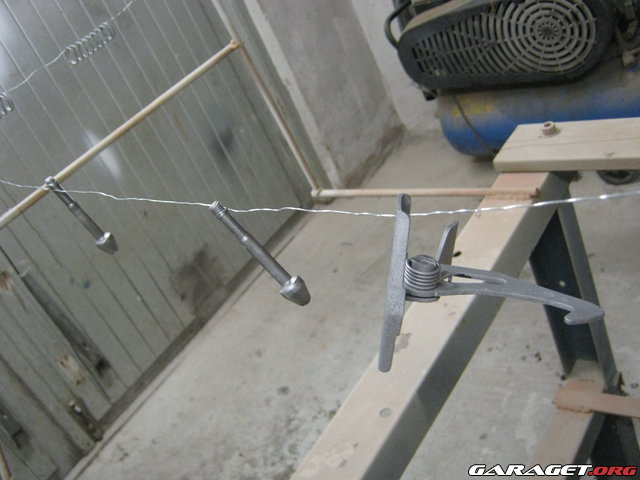

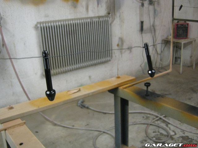

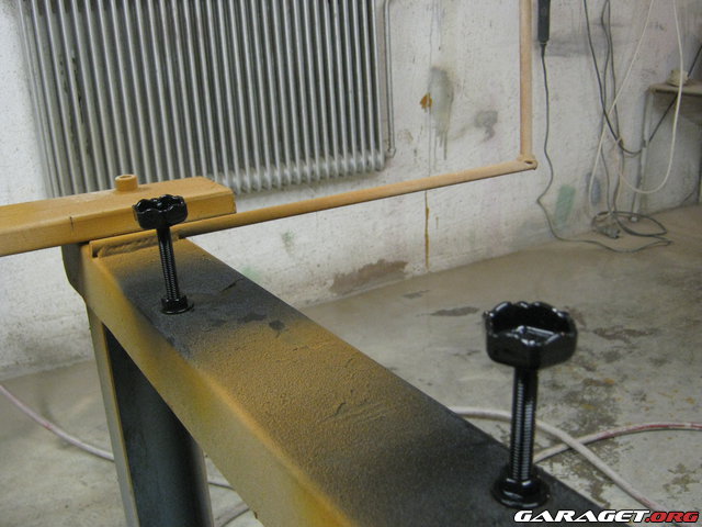

blästrade och gjorde iordning lite grejer som jag behöver ha nu
https://www1.garaget.org/gallery/images/183/182654/182654-9529cd6f4e70492c11b3b1680e42ce16.jpg
upphängt inför lack
https://www1.garaget.org/gallery/images/183/182654/182654-9b416898a27242fba3f48b565755e4de.jpg
https://www1.garaget.org/gallery/images/183/182654/182654-81efc770fd58e25af65d0fe58334c9d5.jpg
https://www1.garaget.org/gallery/images/183/182654/182654-04aa5577639df1df7e6ee67bb4045681.jpg
https://www1.garaget.org/gallery/images/183/182654/182654-56346c8136344ab8267d3f828c4e1633.jpg

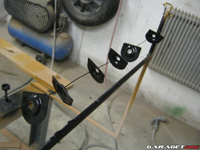

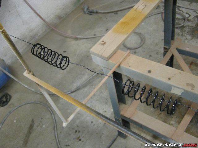

3 lager epoxy och 2 lager 2k blanksvart senare smile
https://www1.garaget.org/gallery/images/183/182654/182654-12388c28d2c3fff3e17a67aa22ac2c62.jpg
https://www1.garaget.org/gallery/images/183/182654/182654-6bb04357982ae204cab3919ceeac346a.jpg
https://www1.garaget.org/gallery/images/183/182654/182654-7bc830e74f4eed4654140f7f969e5bd7.jpg
https://www1.garaget.org/gallery/images/183/182654/182654-bb3a8553c1d72a51dc42e053daff440b.jpg
https://www1.garaget.org/gallery/images/183/182654/182654-0555f292a2b19e1a4968131c7740abd6.jpg
https://www1.garaget.org/gallery/images/183/182654/182654-2c8f208895db3bd6d2aab8fba27ef405.jpg

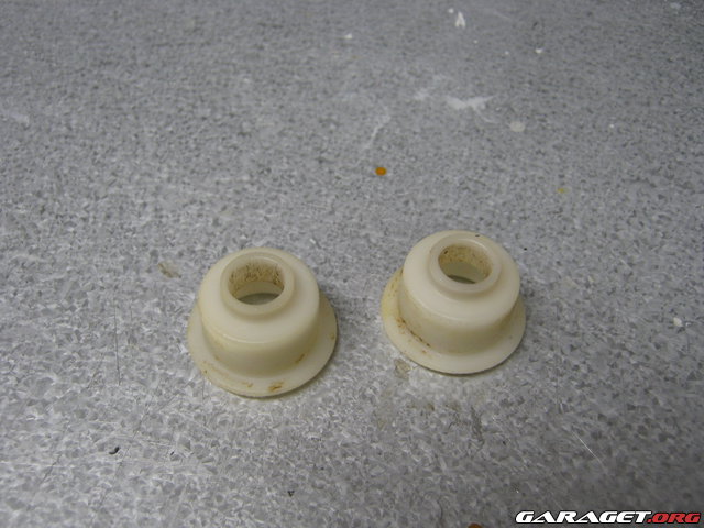

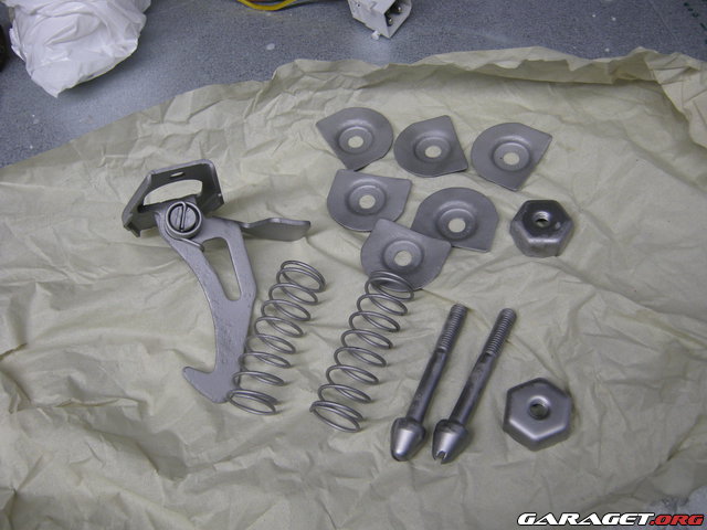

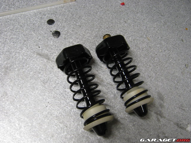

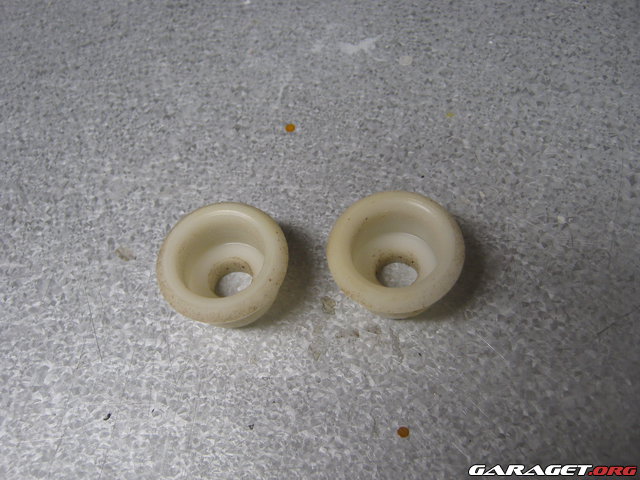

tvättade dessa plastgrejer till huvlåsen smile
https://www1.garaget.org/gallery/images/183/182654/182654-d93a2503c4d2bbbfbe87cb38ec3bba01.jpg
https://www1.garaget.org/gallery/images/183/182654/182654-3538d61bfb0e4c17d9ca9c115317ca35.jpg
ojoj vad fina dom blev big_smile
https://www1.garaget.org/gallery/images/183/182654/182654-c5457c7c510239dd716e3e092afb6b5c.jpg
sen så fortsatte jag med torkarmotorn.
jag vill ju gärna att allt ska vara gjort "rejält" så att säga.

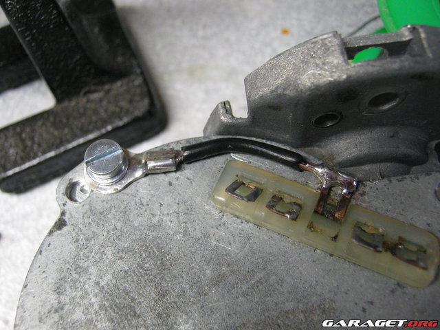

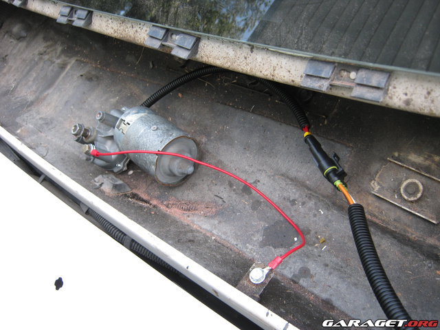

det mittersta stiftet här som ligger mot kåpan är jord, men jag tyckte det såg jävligt klent o dåligt ut.
https://www1.garaget.org/gallery/images/183/182654/182654-a11d8d40b3e07a8d2db2d70871a1024f.jpg
så jag lödde dit en kabel som extra jord. så ifall stiftet skulle lossna nu så kommer den fortfarande funka smile
https://www1.garaget.org/gallery/images/183/182654/182654-0555313ec833c01164a195260b629eec.jpg

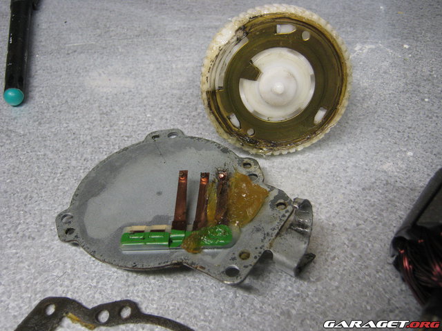

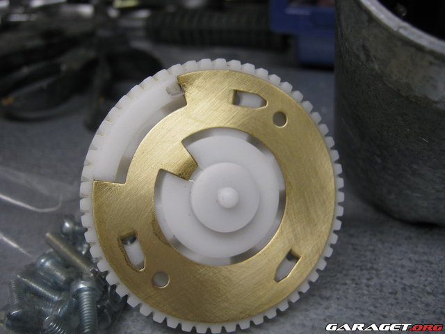

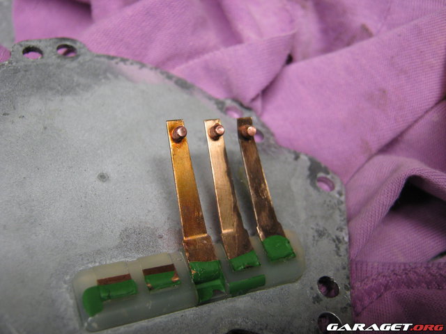

gjorde rent och putsade upp denna grejen som relät känner av vilket läge motorn står i.
https://www1.garaget.org/gallery/images/183/182654/182654-419ae731ba0972d5cce129faf5a789f9.jpg

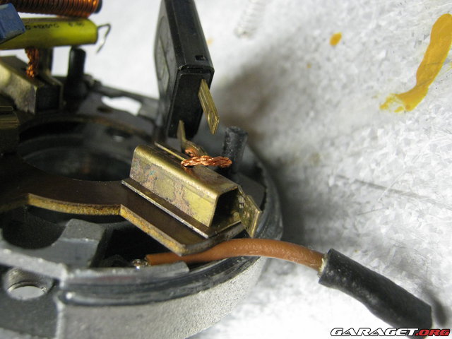

putsade även upp stiften lite försiktigt med fint sandpapper och böjde dem utåt lite grann så ligger dem hårdare mot den där skivan i bilden ovan
https://www1.garaget.org/gallery/images/183/182654/182654-f5da22d9eecaa7ff5a610a198a88ace4.jpg
sen när jag skulle sätta tillbaka kolen så hade jag jävla problem med att fjädrarna sköt ut kolen hela tiden så jag inte fick ihop det.
men så märkte jag att man kunde öppna "kolens hus" på baksidan. så då tog jag bort fjädrarna, sköt in kolen o satte ihop dom med kollektorn och sen så stoppa jag in fjädrarna bakvägen big_smile
https://www1.garaget.org/gallery/images/183/182654/182654-59968eb84bf1ed7add60ab396d9b0fea.jpg

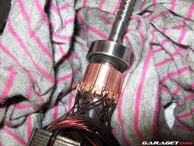

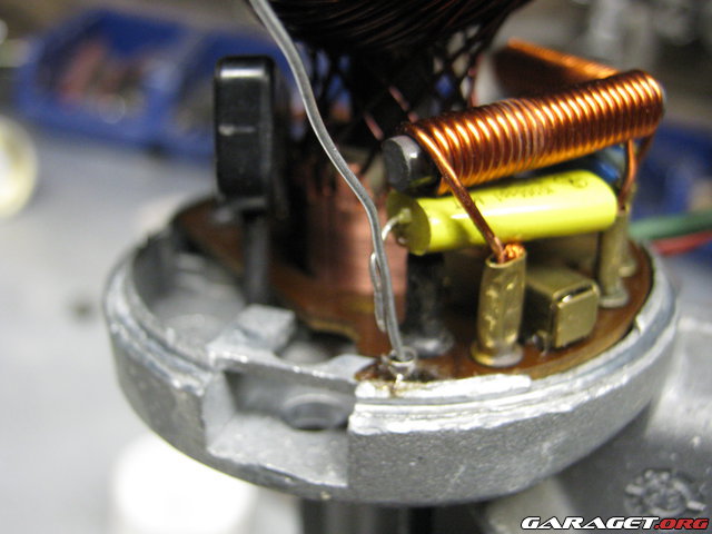

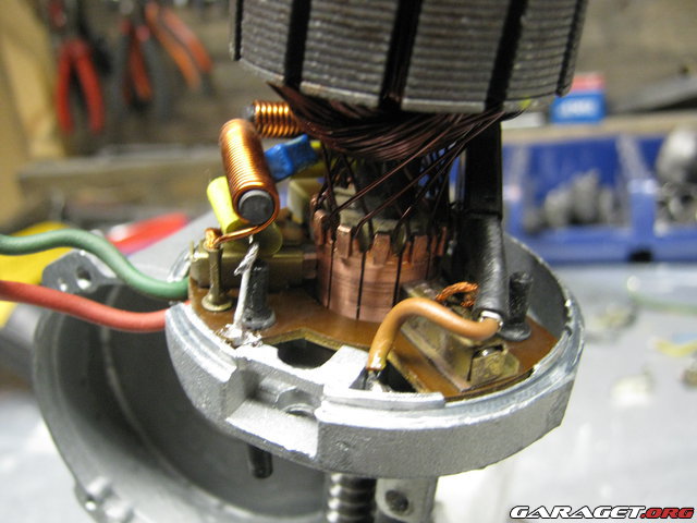

när jag tog isär motorn så klippte jag av benen från den där gula saken på bilden då jag var rädd att dom skulle gå av om jag började löda o dra i dem.
så nu lödde jag ihop dem igen med hjälp av ståltråd big_smile
https://www1.garaget.org/gallery/images/183/182654/182654-f62f3276e82ef85377d7a66c19794cf6.jpg
elektronikdelen på plats igen tongue
https://www1.garaget.org/gallery/images/183/182654/182654-843849a2181884f15db3a61045957ff9.jpg
sen tryckte jag i kuggväxeln igen tongue fetta in allt med hjullagerfett. funkar nog fint det också tongue
https://www1.garaget.org/gallery/images/183/182654/182654-30ed9157cb21f22882edbca86e3491ed.jpg
sen lade jag dit den nya hemma-tillverkade packningen big_smile passa perfekt big_smile
https://www1.garaget.org/gallery/images/183/182654/182654-a2cbff4b9a4236b70cf72f8d4d35e588.jpg
sen var den nästan klar smile
https://www1.garaget.org/gallery/images/183/182654/182654-bd85513c14f291f6f62a9c57e5fa2431.jpg

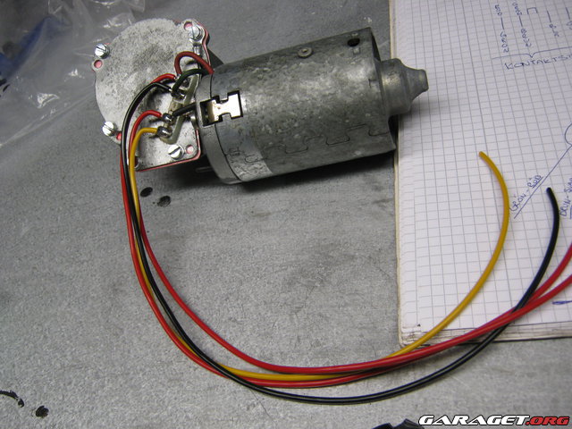

lödde givetvis dit nya kablar också big_smile självklart skriver jag upp vilka kablar jag ersatt med en annan färg för o ha koll på det ifall det skulle vara något i framtiden
https://www1.garaget.org/gallery/images/183/182654/182654-4ac28977e916dfed00262dfd71298777.jpg

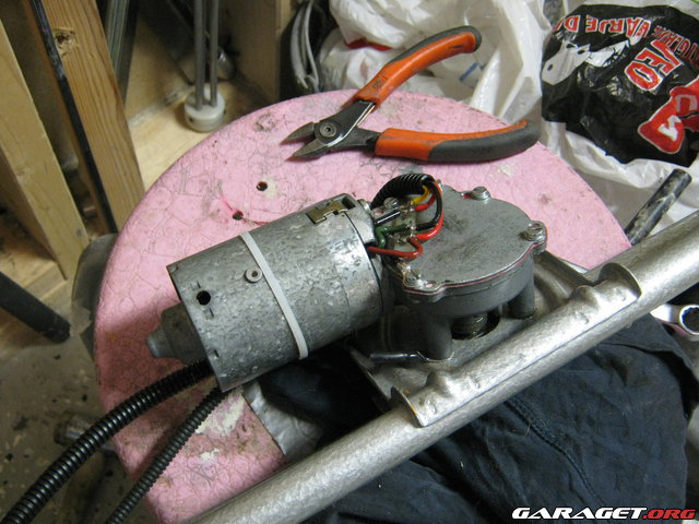

sedan koppla jag in motorn lite snabbt o körde den till parkeringsläge.
https://www1.garaget.org/gallery/images/183/182654/182654-3f369fec87bbed8566187fd8eb25271b.jpg

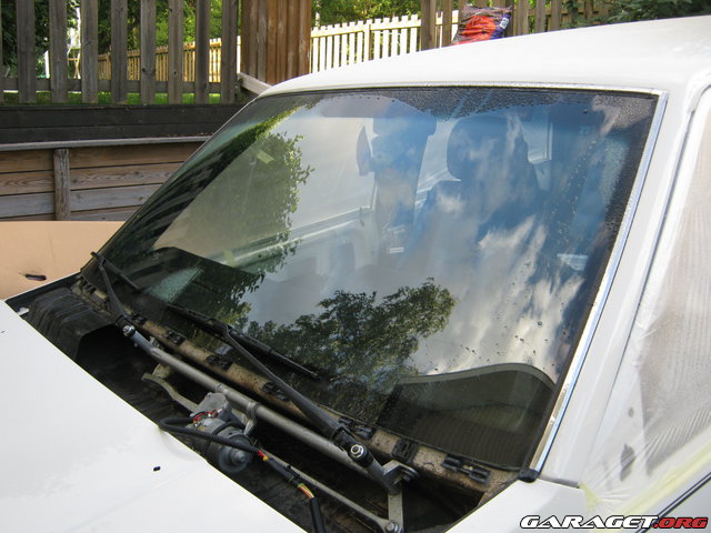

sen satte jag mekanismen i parkeringsläge och satte dit motorn big_smile först råkade jag sätta mekanismen ett halvt varv fel så då ville torkarna ner på huven o torka xD
https://www1.garaget.org/gallery/images/183/182654/182654-59f6f2c94381822036887294dfdcbe87.jpg
sen blötte jag rutan o så provade jag allt o verkar funka perfekt nu.

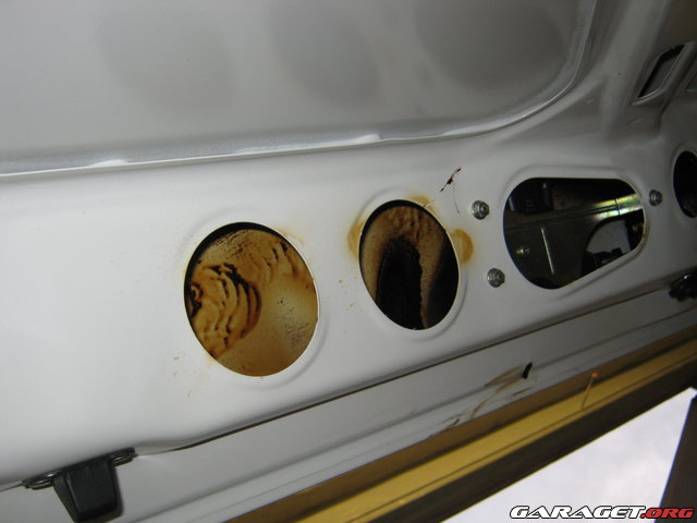

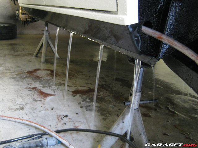

sen idag var det tänkt att jag skulle spruta linolja i trösklarna med det sket sej. så jävla in i helvetes mycket skit där inne. ville egentligen inte spola rent då det fortfarande finns lite obehandlad plåt där inne. men tror att om jag bara hade sprayat in linolja bland all skit så hade det bara blitt en lera av alltihop som hade sugit åt sej fukt o skit.
höll på högtryckstvätten i en timme typ, sen så avslutade jag med att spola ur med vattenslangen
https://www1.garaget.org/gallery/images/183/182654/182654-d6b927e987d424c3dfe2ca6264211abb.jpg
nu får det stå o torka ett par dagar innan jag sprayar in linolja

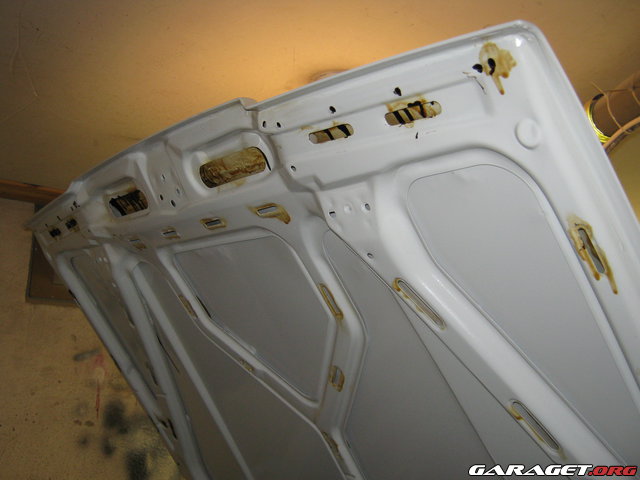

sprutade tunnflytande rostskydd i skarvarna där det blir dubbelplåt i bagageluckan o huven smile
https://www1.garaget.org/gallery/images/183/182654/182654-c798f4f3c23d69e57c3f396dc29c7d58.jpg
https://www1.garaget.org/gallery/images/183/182654/182654-3422bfe83395b3290e74a3f56d5e51a6.jpg

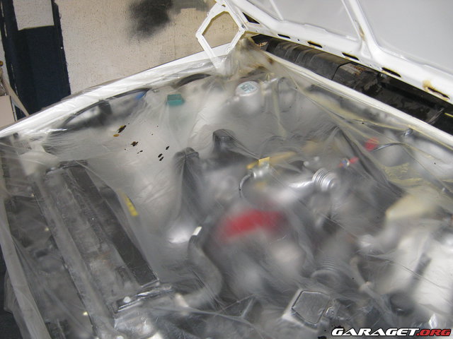

allt som kommit utanför ska givetvis torkas bort
skydd över motorn då det droppade lite smile

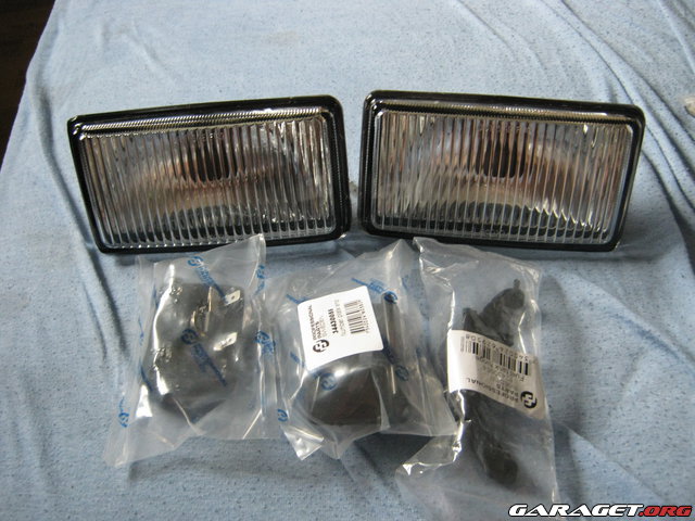

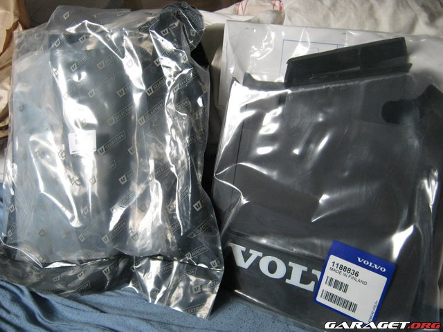

beställde lite nya grejer från vparts smile
https://www1.garaget.org/gallery/images/183/182654/182654-36abad99cb8aba3ef53115e93d4e2cce.jpg
nya stänkskydd fram och bak som jag ska lägga i min "spara inför framtiden" låda tongue
https://www1.garaget.org/gallery/images/183/182654/182654-aa442e563e9a22e74e95df934e28b4c5.jpg
detta ska dock användas här och nu! wink
nya reg-skyltslampor bak, gångjärn till tanklucka och nya insatser till dimljusen big_smile
https://www1.garaget.org/gallery/images/183/182654/182654-a7ceddd06ffcb4196f30bb41b1c360e6.jpg

men du, du har väll inte kvar den röda kabeln som jord va? yikes
