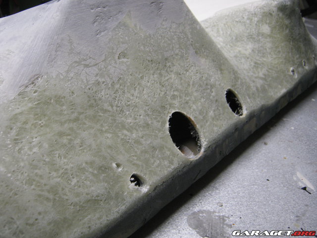

Som jag skrev för 3 veckor sedan råkade jag köra emot muren på infarten när jag skulle köra upp bilen till glasmästeriet för en ny bakruta. Nu är detta äntligen åtgärdat så nu kommer lite bilder på allt extra arbete som blev o bilder på allt annat jag hunnit med under tiden smile
Bilen skulle vara på glasmästeriet en måndag för 3 veckor sen, helgen innan denna måndag jobbade jag så mycket jag kunde med bilen för att få den relativt komplett.

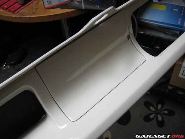

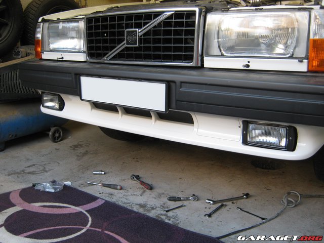

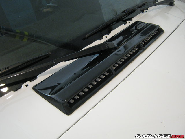

satte dit den sprillans nya kåpan i spoilern big_smile
https://www1.garaget.org/gallery/images/183/182654/182654-50bbfb11a7cb15fd1cd941c902a936b5.jpg

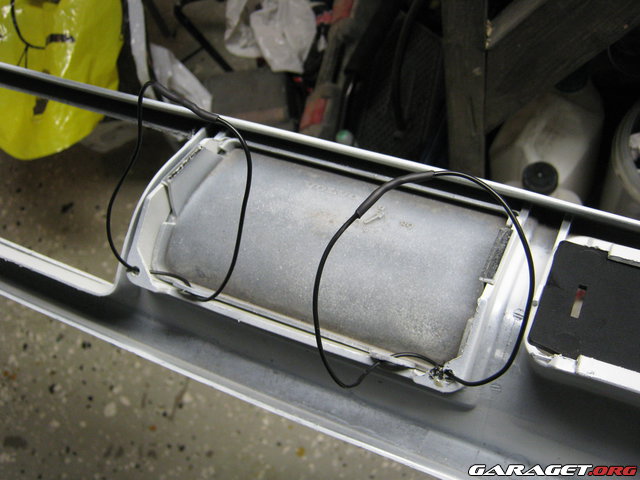

kåpan för bogserings-öglan monterad
https://www1.garaget.org/gallery/images/183/182654/182654-6f72f1a58f53bda9dc30441df9287066.jpg

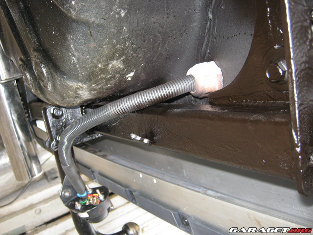

dock hade jag ju inget som höll fast den ifall den skulle lossna
https://www1.garaget.org/gallery/images/183/182654/182654-9c51bcc709df9a7e2ba9765b747391ef.jpg

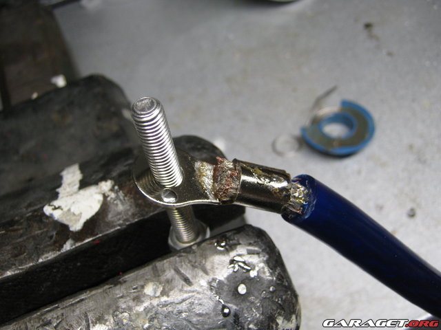

så jag gjorde en egen lösning big_smile
lödde ihop ett par kablar smile
https://www1.garaget.org/gallery/images/183/182654/182654-3475edddfca6fad366ae252dbc5b7515.jpg

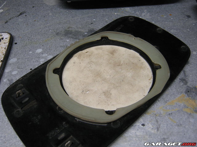

bytte dimljus-insatserna. nya och gamla
https://www1.garaget.org/gallery/images/183/182654/182654-c654b93ac4dbfdeb0f2e9a092f8c27a1.jpg
sådär ja, blev ju fiiiiiint big_smile

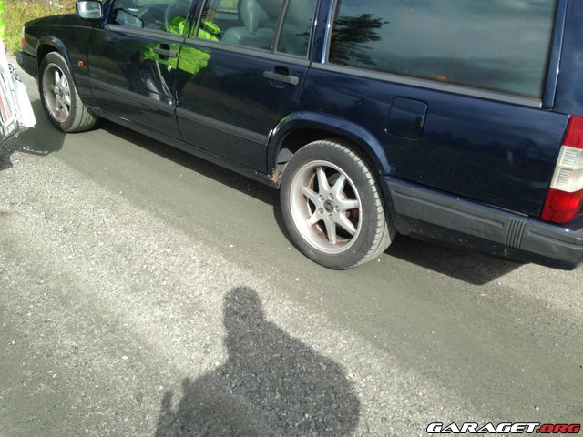

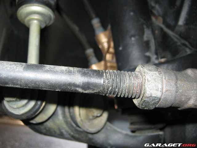

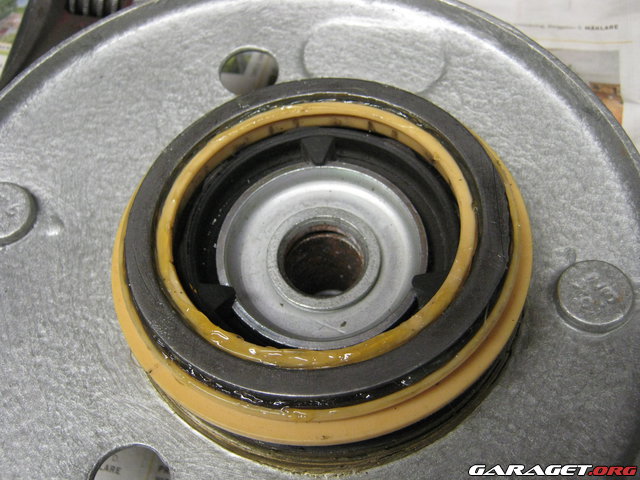

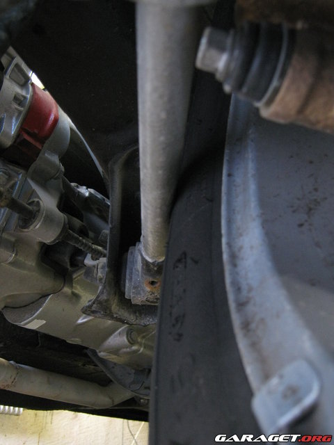

nån som kanske kan svara på varför däcket tar emot i detta staget för?! vänster fram.
inget man märker när man kör eller så men det nöter ju bort färgen på staget

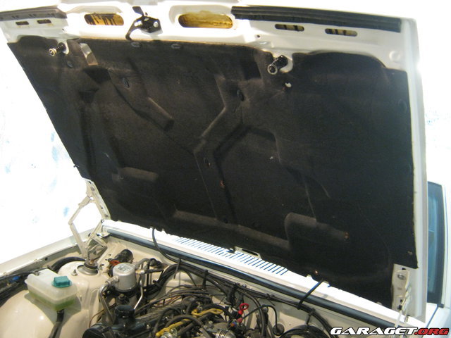

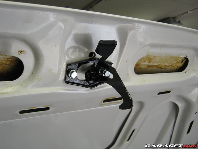

monterade dit huvlåsen och grejer smile
https://www1.garaget.org/gallery/images/183/182654/182654-cc7c70474bc38786f9fcfb4fab761ada.jpg
fick sätta lite mjuk tejp på skiftnyckeln när jag drog åt huvlåsen för att inte förstöra lacken på dom tongue

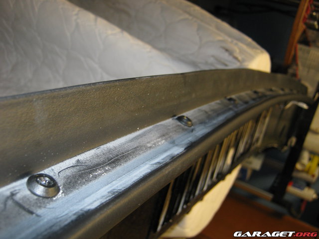

nitade dit den nya listen på torpedplåten big_smile
https://www1.garaget.org/gallery/images/183/182654/182654-3ed1319eff040641c0301d79ef5fbad4.jpg
sprayade lite tunnflytande rostskydd precis bakom listen så det inte rostar där tongue

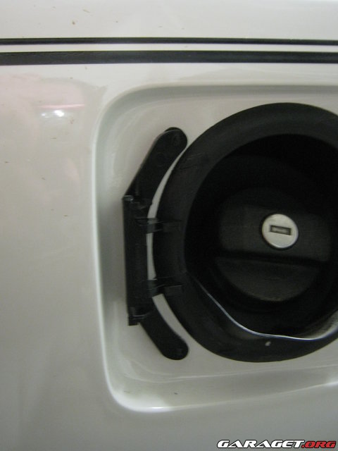

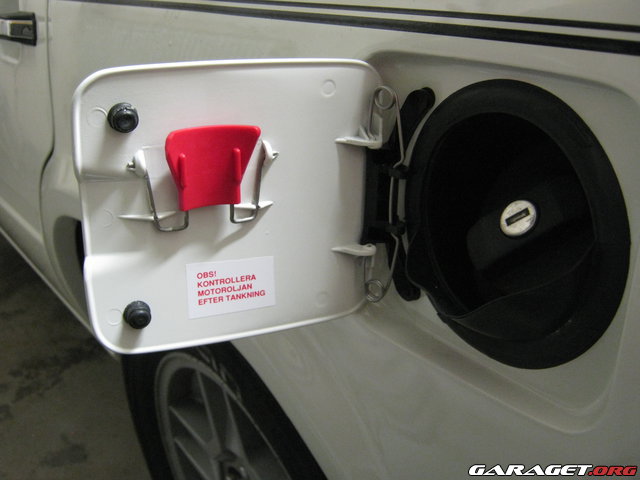

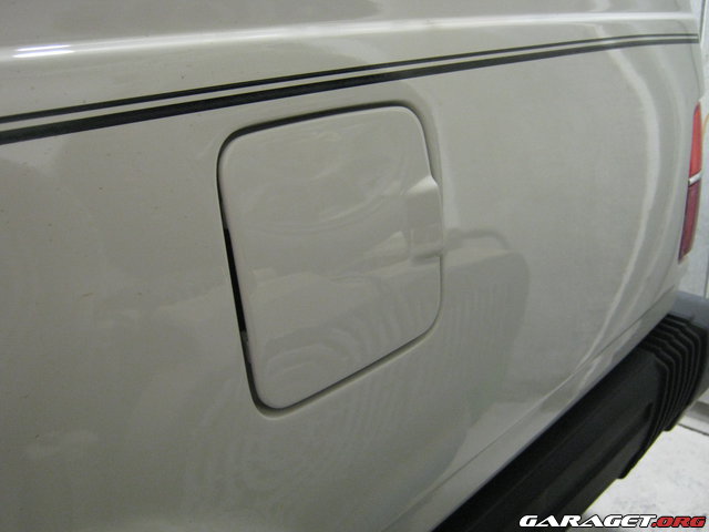

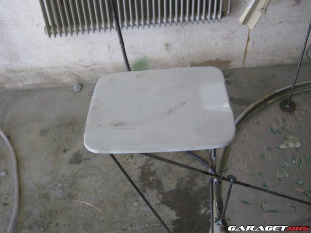

satte ditt ett nytt gångjärn till tankluckan. förbannade jävla profesional-parts sweden SKRÄP!!!! har alltid problem med deras skit saker, men efter mycket bök och svordomar satt skiten där
https://www1.garaget.org/gallery/images/183/182654/182654-042298fecd251fa2ab7ddde47c32f70d.jpg

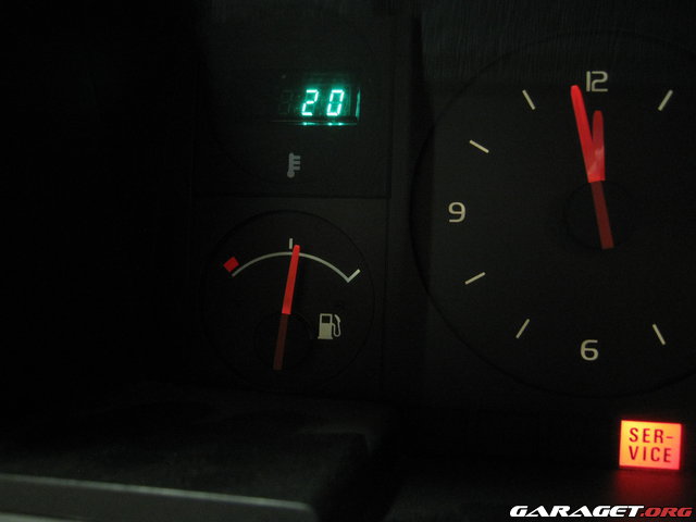

hämtade lite bensin o tankade henne big_smile
https://www1.garaget.org/gallery/images/183/182654/182654-1789dc267b75c387f23a69574c771c59.jpg
så ja nu slipper man köra på ångorna smile

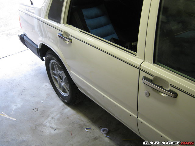

sen så skulle jag till glasmästeriet, och det var då jag körde emot med bakdörren sad
https://www1.garaget.org/gallery/images/183/182654/182654-6260f9e724875875e4834ef8c9b9274d.jpg
hela nederkanten på dörren flyttade sej o pekade utåt eller hur man ska säga, syns inte så bra på bild

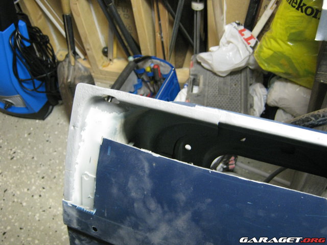

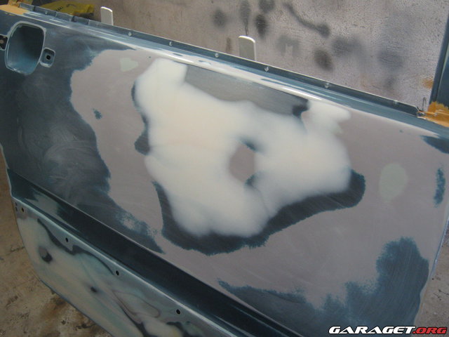

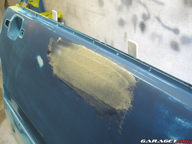

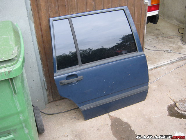

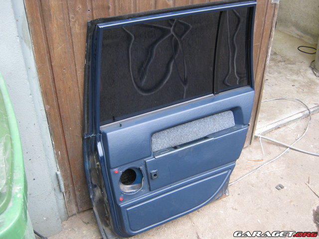

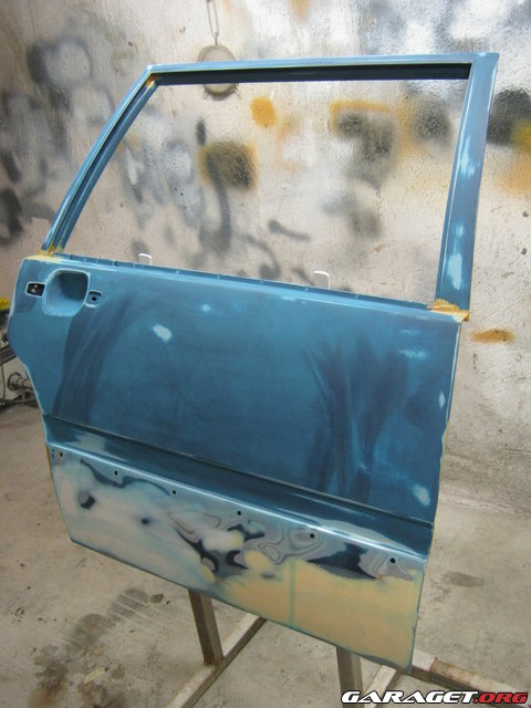

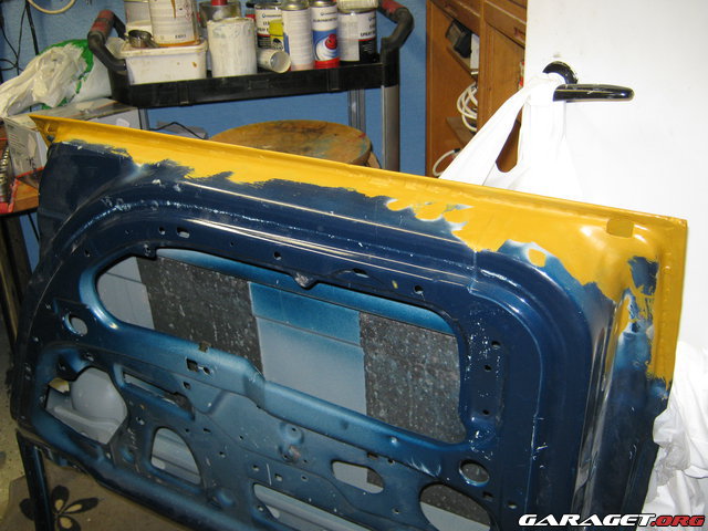

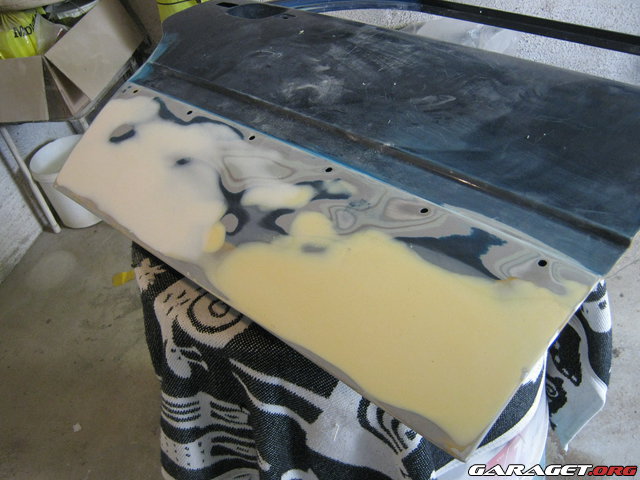

funderade en hel del på hur jag skulle göra med dörren. jag har ju spacklat på den precis i området jag körde emot, knäppte som faan i dörren efter jag kört emot. skulle tro det blitt en hel del spänningar i spacklet för man såg hur lacken runt om skadan sprack iväg. skulle jag fixa dörren igen så hade jag nog vart tvungen att slipa ned allt spackel o skit ner till plåten o lägga på nytt spackel för att det skulle bli bra. och det kände jag inte för att göra.

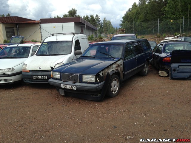

så jag gick en sväng till skroten o hitta denna 745a som jag plocka en ny dörr från big_smile

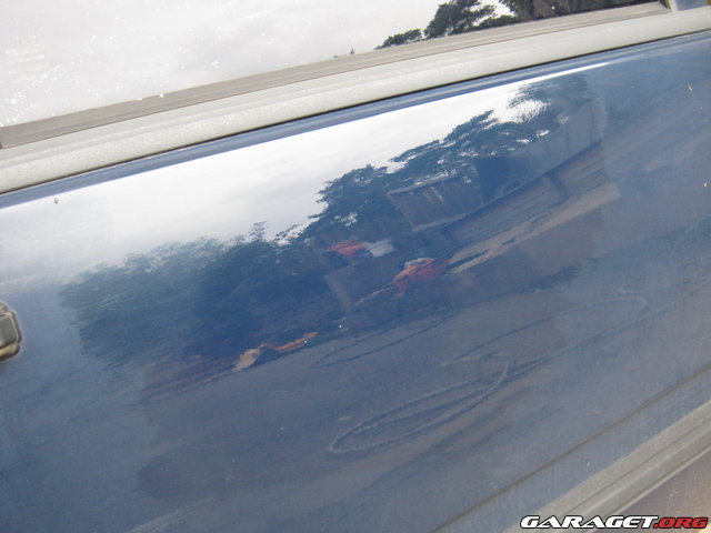

blev lite sugen på att polera. så provade att polera den matte blå lacken lite big_smile
se så fint det blev

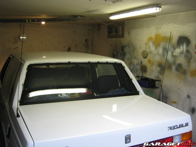

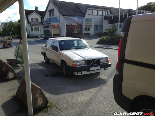

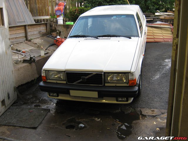

lite senare på eftermiddagen ringde dom från glasmästeriet o sa att bilen var klar.
så jag gick upp dit, och där utanför stod hon o väntade big_smile big_smile big_smile
https://www1.garaget.org/gallery/images/183/182654/182654-2e565174f59dc94ffad1ff1018284c68.jpg

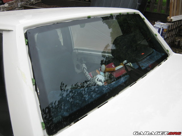

hemma igen.

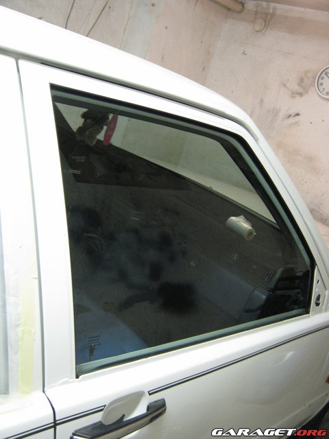

nya rutan big_smile
https://www1.garaget.org/gallery/images/183/182654/182654-6ab8f89bce08ff4d563c5e0bbc780e1b.jpg

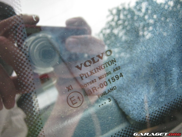

en volvo original ruta till o med big_smile

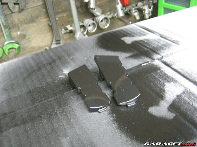

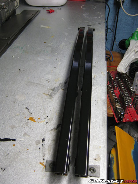

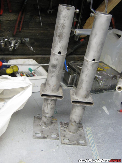

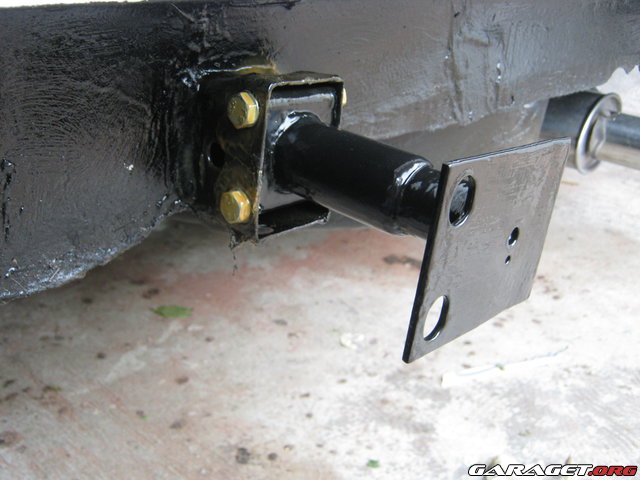

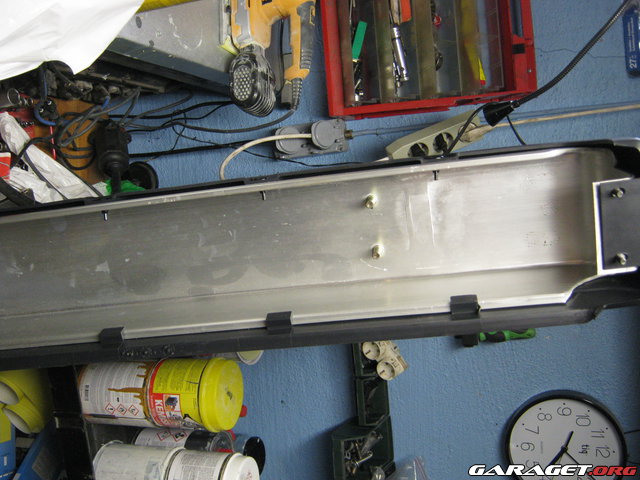

pappa blästrade krockdämparna åt mej på jobbet. han var lite stressad så det blev la lite halvslarvigt blästrat men det får duga
https://www1.garaget.org/gallery/images/183/182654/182654-36899e4465bfb25e6dc424ecaae0855d.jpg
ska egentligen sitta en bult här bak på krockdämparen men den gick sönder så jag nitade dit nån hylsa med gänga i istället smile
https://www1.garaget.org/gallery/images/183/182654/182654-2a4376bcf981dae7e97c47bd280b9426.jpg
målade big_smile
https://www1.garaget.org/gallery/images/183/182654/182654-e408678a5ad4986db803ee1858da1148.jpg

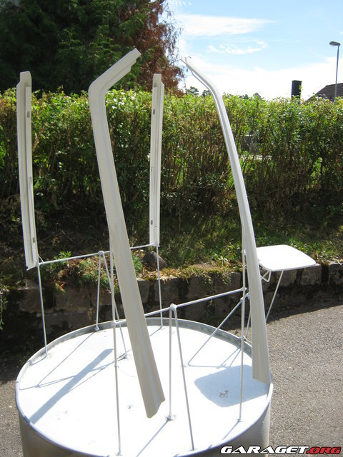

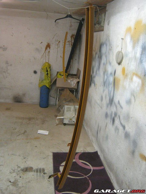

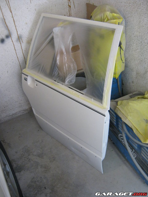

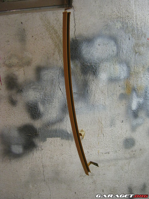

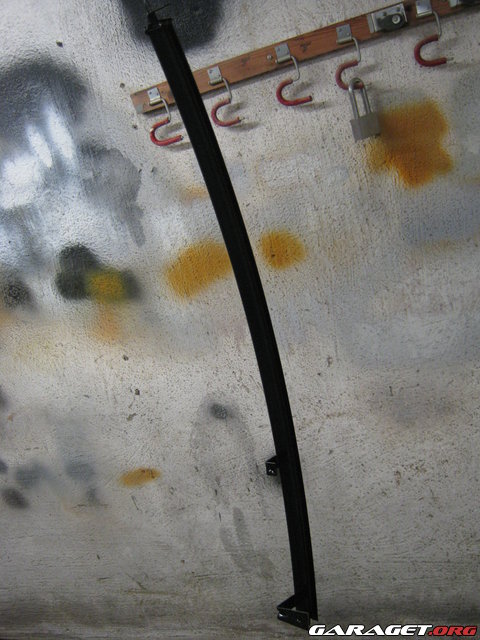

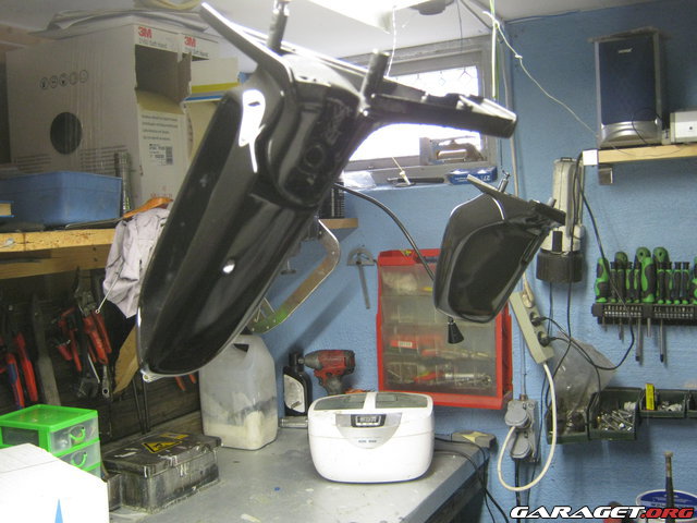

blästrade o lackade "pinnarna" mellan rutorna på bakdörrarna
grundade
https://www1.garaget.org/gallery/images/183/182654/182654-3165e0c697538872cb481fa3ba372533.jpg
https://www1.garaget.org/gallery/images/183/182654/182654-8ca09feb84604dcfb95defdd79b7667f.jpg
och lackade
https://www1.garaget.org/gallery/images/183/182654/182654-74b190e298bac7aedb87fbab14b503a5.jpg
https://www1.garaget.org/gallery/images/183/182654/182654-a2e51acc509381f1aff5eccdef356916.jpg
https://www1.garaget.org/gallery/images/183/182654/182654-da456c9bba20e3ab746d0bb614a867a8.jpg
https://www1.garaget.org/gallery/images/183/182654/182654-12f151679ade000b50933a2498e615a0.jpg

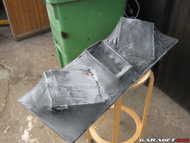

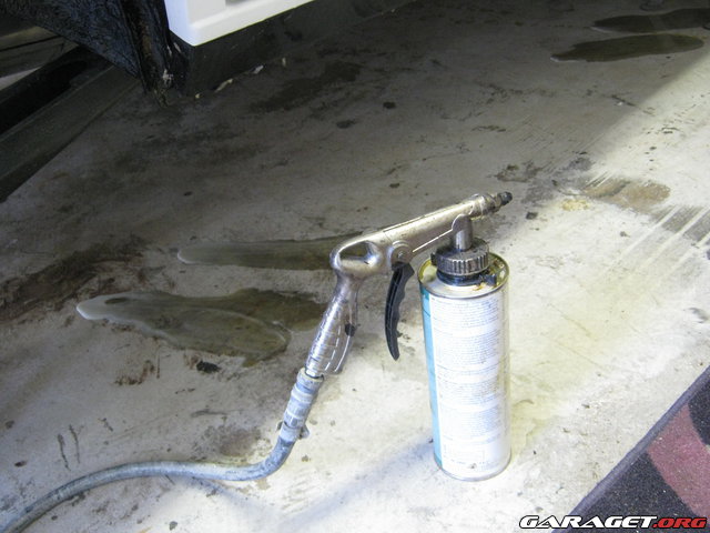

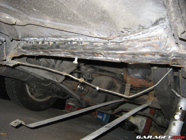

sen så sprutade jag linolja i trösklarna och dem bakre balkarna som jag spolade rent tidigare i tråden
https://www1.garaget.org/gallery/images/183/182654/182654-710b314ab2f555e9962c4fe3abd5fdf2.jpg
och då lärde jag mej en sak. man ska nog vara ute när man gör det, jag gjorde det i garaget o fick lacken täckt av ett tunt lager oljedimma så jag fick baka ut bilen o tvätta av den smile

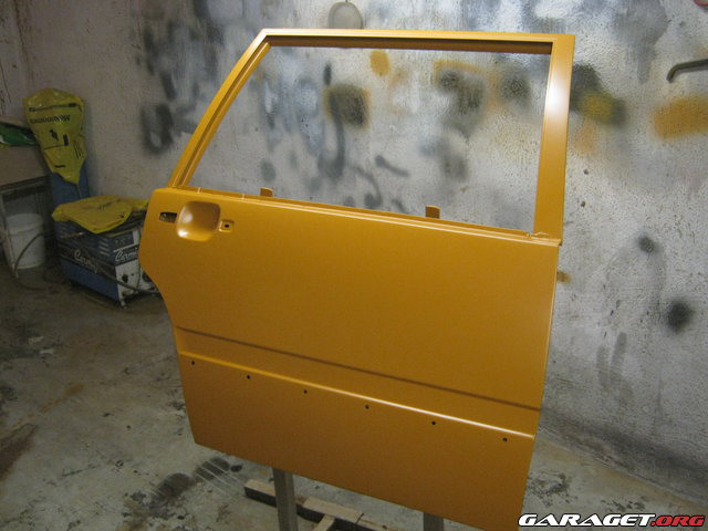

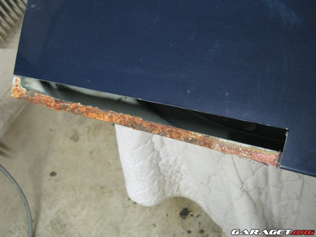

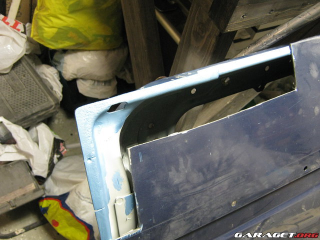

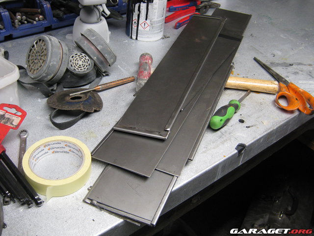

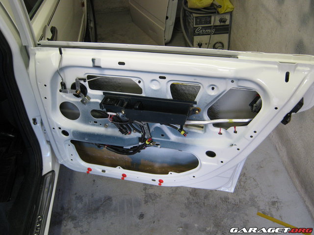

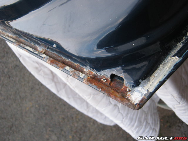

sen så började jag med den nya dörren, precis som dem anda dörrarna tidigare i tråden så fans det en del rost på denna också längst ned.
så jag bockade till lite plåtar på jobbet smile
https://www1.garaget.org/gallery/images/183/182654/182654-64e0ebb46cc22e9784f5fe8bf2627393.jpg

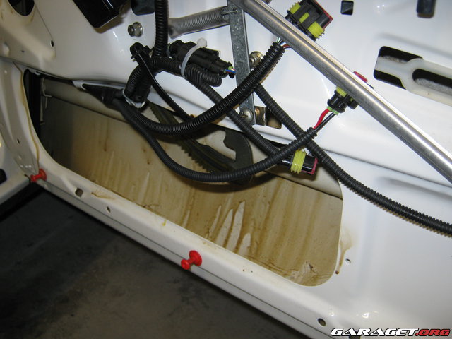

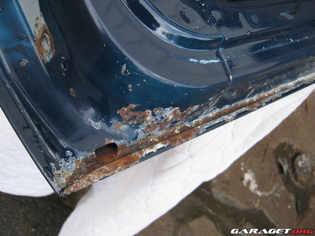

tömde dörren på allt
https://www1.garaget.org/gallery/images/183/182654/182654-4536fc2b95107a8975e5eeb56cce3178.jpg
https://www1.garaget.org/gallery/images/183/182654/182654-59110596ad8bdcd8e76135c2726862c5.jpg

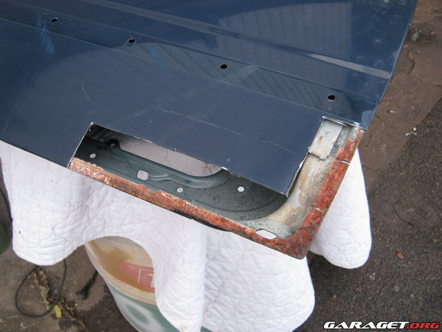

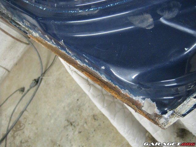

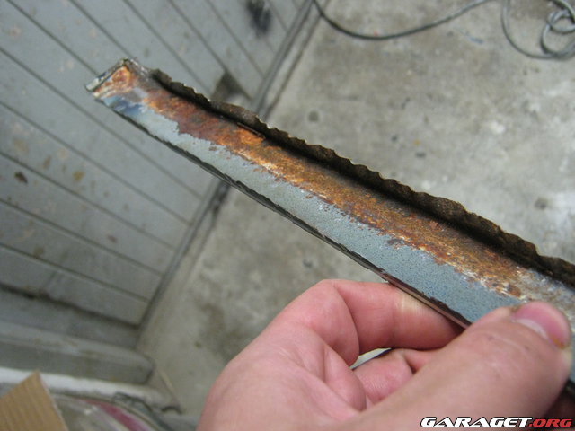

lite rost tongue
https://www1.garaget.org/gallery/images/183/182654/182654-e68c131a68ab54e7ba3db2bfefacfee3.jpg
andra sidan
https://www1.garaget.org/gallery/images/183/182654/182654-dadba3b11c22c312f0a2c7a02c99f990.jpg
kapat ur tongue
https://www1.garaget.org/gallery/images/183/182654/182654-b064fa0ffd9edee252b6165e1719f4b7.jpg

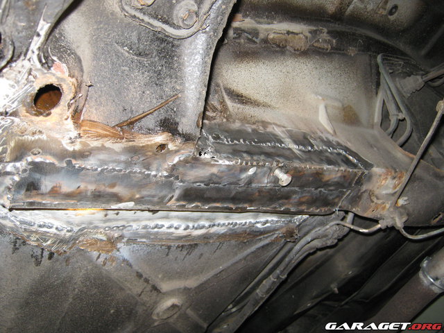

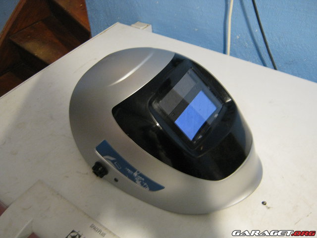

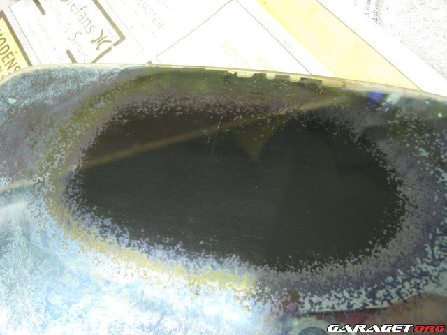

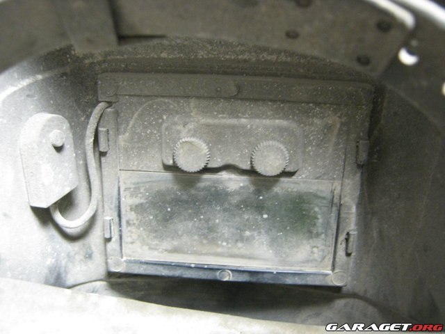

sen skulle jag börja svetsa, men såg ju inte ett enda skit med denna svetshjälmen xD
https://www1.garaget.org/gallery/images/183/182654/182654-d8e71600d6511cfe60a528df9f8e8c2a.jpg
fick åka o köpa en ny smile
https://www1.garaget.org/gallery/images/183/182654/182654-1368a7618b1e3b010acc2a39cec71623.jpg

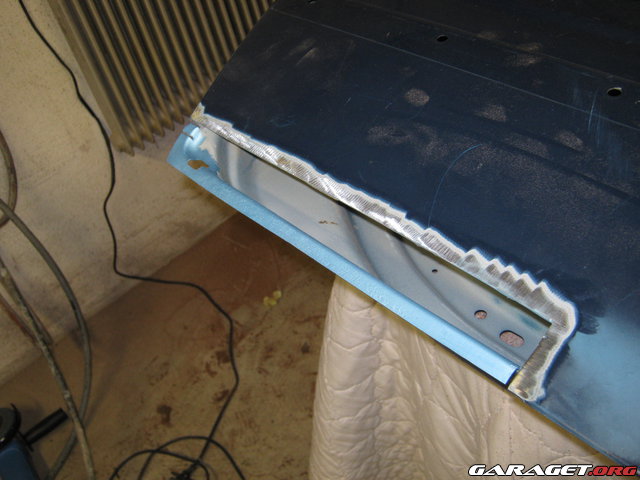

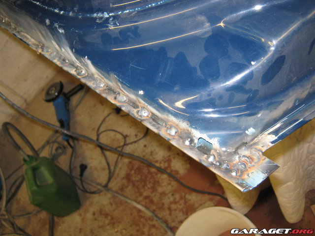

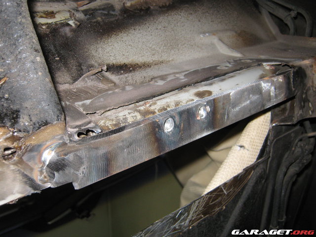

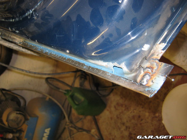

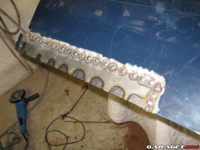

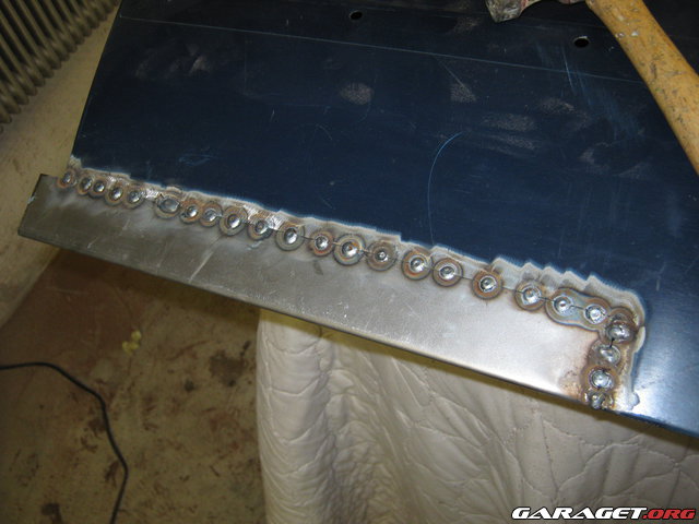

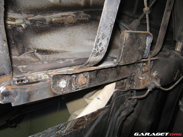

sen så svetsade jag dit det, blev att punkta dit dem nya plåtarna, sist helsvetsa jag och då slog det sej som faaan, nu slog det sej inte alls lika mycket smile
https://www1.garaget.org/gallery/images/183/182654/182654-8f08d8cc2df0b59f06619b111c8c1f84.jpg

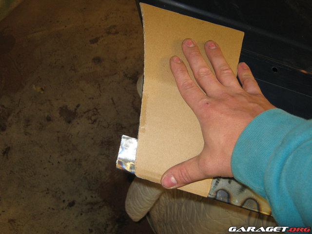

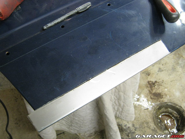

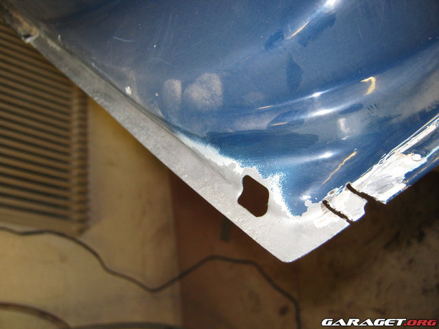

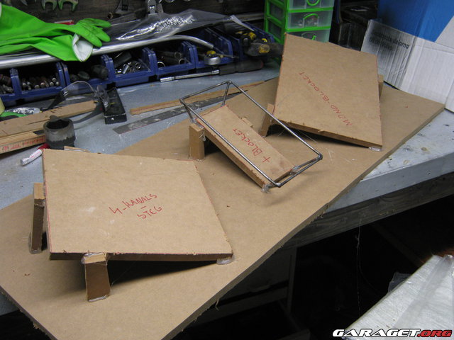

på andra sidan gjorde jag en mall innan jag började kapa för att veta hur kanten ska gå sen
https://www1.garaget.org/gallery/images/183/182654/182654-77a02296e115b1ab2428ff255a675fa4.jpg
sen börja jag kapa smile
https://www1.garaget.org/gallery/images/183/182654/182654-82617205e0871ad25ecf5cd5829e7b89.jpg
https://www1.garaget.org/gallery/images/183/182654/182654-27956542ea9d9c8cd5cc038cb4d1b9bb.jpg
https://www1.garaget.org/gallery/images/183/182654/182654-f3f11df457bd70c332860d7084386ecc.jpg
https://www1.garaget.org/gallery/images/183/182654/182654-559dbc4f9a1dc1de0f9a8d88acd9225a.jpg

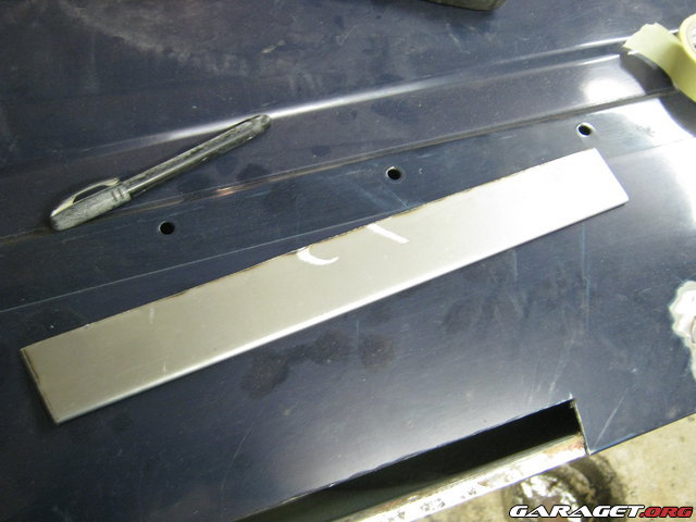

nya plåtbiten tongue
https://www1.garaget.org/gallery/images/183/182654/182654-94739d0929494f564c18fdcdad925942.jpg
tryckte den på plats
https://www1.garaget.org/gallery/images/183/182654/182654-0b7f791dff70849ff893d8c24122ada6.jpg
och så ritade jag av den
https://www1.garaget.org/gallery/images/183/182654/182654-26f83416482987a6f44736d3b632deef.jpg
så ja, och nu kapade jag upp där jag ritat
https://www1.garaget.org/gallery/images/183/182654/182654-a5b655c97454df561c644cfe652f1d45.jpg
nu passar den nya biten perfekt smile

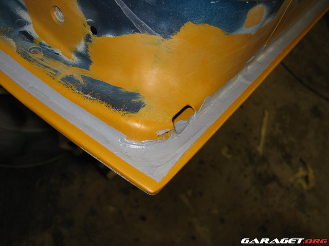

sen så kapade jag där o slipade svetsarna jämna

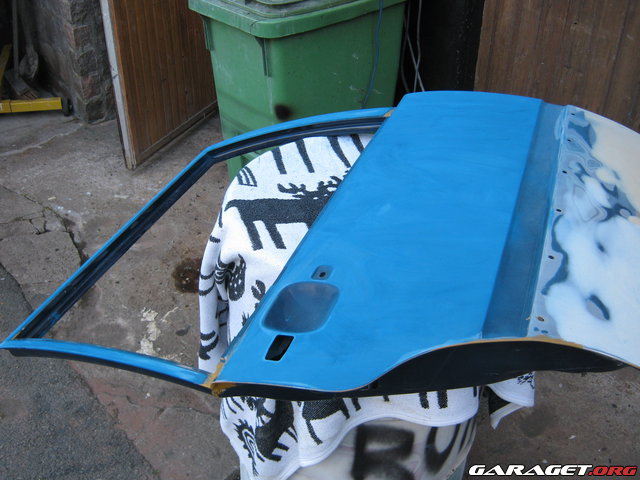

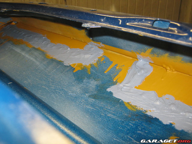

sen var det dags för lite grund
https://www1.garaget.org/gallery/images/183/182654/182654-4264ecc367f5fc4f5e30c7626e54f5b3.jpg
https://www1.garaget.org/gallery/images/183/182654/182654-74d3fd1d04eb13c894931808516b418f.jpg
https://www1.garaget.org/gallery/images/183/182654/182654-6e049dcf26e82d0078103914c4896414.jpg

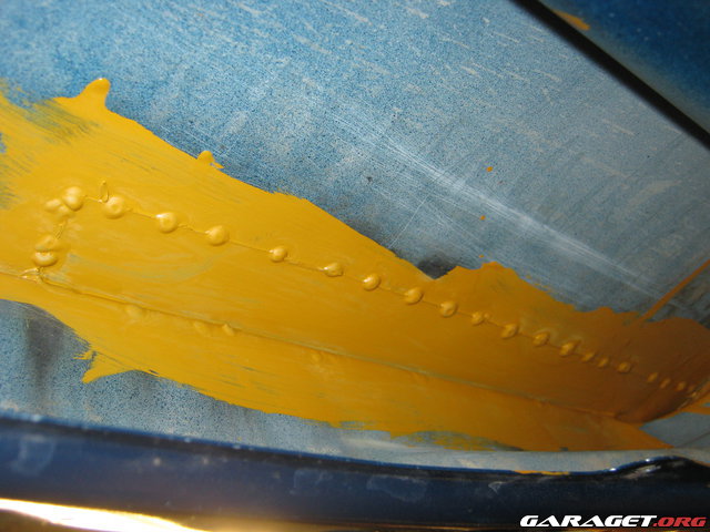

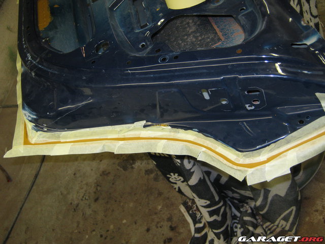

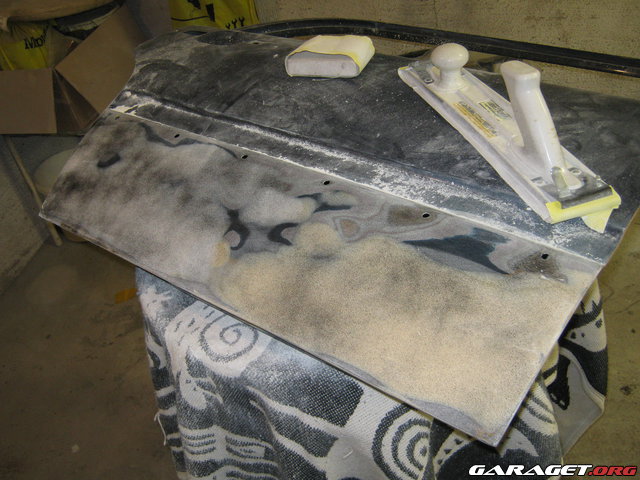

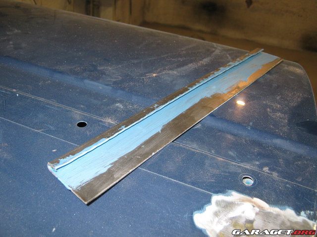

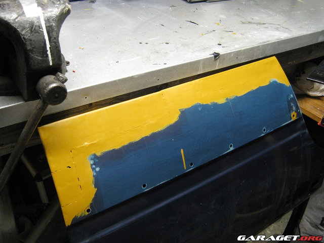

och så var det dags att kitta, provade att lägga maskeringstejp vid plåtarna som ska kittas för att få en snygg kittning
https://www1.garaget.org/gallery/images/183/182654/182654-74fe62b186d0d3f53ae3a8a004614cf3.jpg
sådär ja, blev ju fint

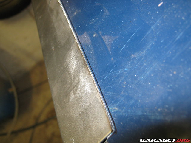

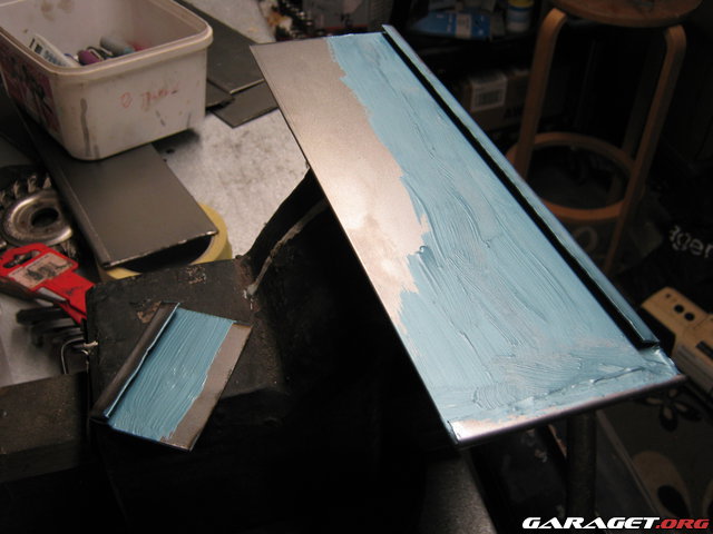

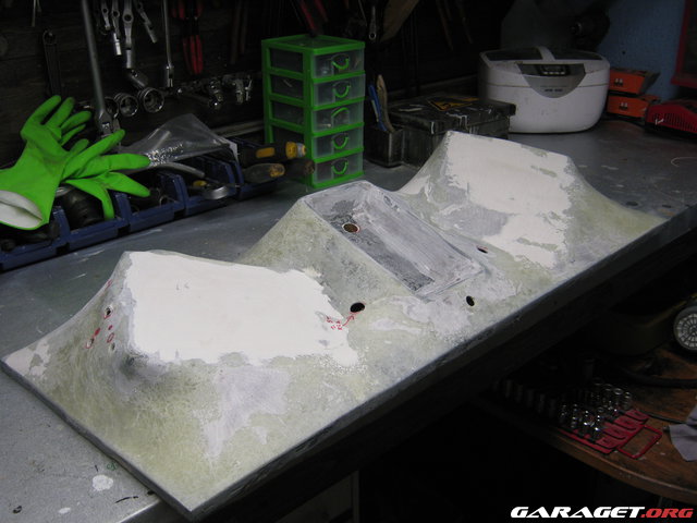

sen så blev det spackla.
när spacklingen kändes bra så dimmrade jag ett tunt laget mattsvart på spackelarbetet
https://www1.garaget.org/gallery/images/183/182654/182654-b98ad0ffe60c2f4f859e9276d591ce86.jpg
sen så slipade jag med fint papper på klossen. blev inget svart kvar så det var jämt
https://www1.garaget.org/gallery/images/183/182654/182654-ef4df09f514bd2f5d7c2b2ece437684c.jpg

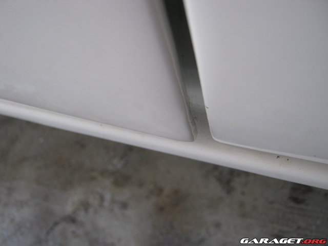

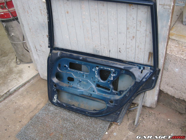

började matta ner dörren
https://www1.garaget.org/gallery/images/183/182654/182654-95d09bf7c41c2ba56d79beffae9eab2c.jpg
orkade inte matta ner där dörrsidan ska vara så maskerade istället där, så har jag ju ett minne också av den första lacken tongue
https://www1.garaget.org/gallery/images/183/182654/182654-6def171fa58981ee7c5fa2bedfed755e.jpg

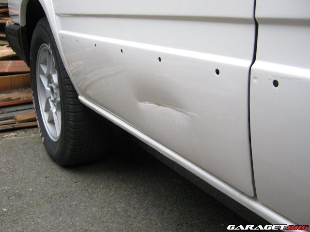

sen hängde jag upp dörren och började torka av den då jag kände en liten bula.
https://www1.garaget.org/gallery/images/183/182654/182654-30a63950ac241e0ff3d49a251bf0f841.jpg
så då fick det bli lite mera spackeljobb
https://www1.garaget.org/gallery/images/183/182654/182654-25517dabb3bb913f04c1db92d11453d7.jpg
klart! big_smile
https://www1.garaget.org/gallery/images/183/182654/182654-0bbef2de1334464e1b579c12ef6805b3.jpg

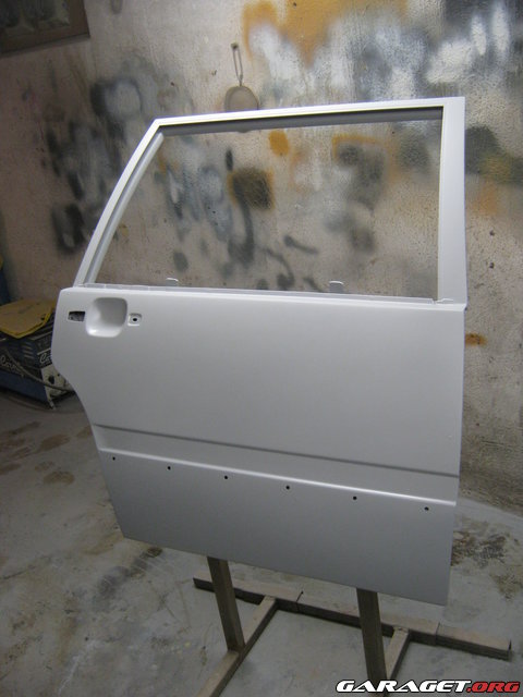

dags för grund
https://www1.garaget.org/gallery/images/183/182654/182654-f8e988abc9fe2fadb6a5bf61cb6cb62b.jpg
och sen slipgrund
https://www1.garaget.org/gallery/images/183/182654/182654-ec8fc29056efd610c61f55ee1bf99c36.jpg

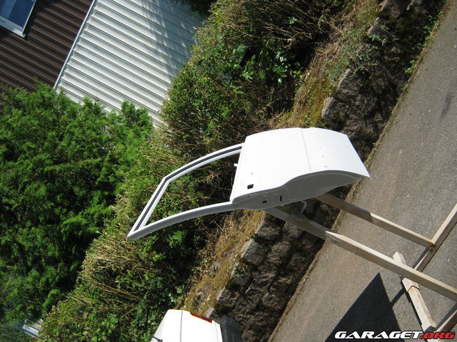

sen fick den stå ute o härda i solen några dagar
https://www1.garaget.org/gallery/images/183/182654/182654-455b0791ba66787908bca1d24313179e.jpg
färdigslipad och redo för lack
https://www1.garaget.org/gallery/images/183/182654/182654-96e92d72dc560946f2b8a99786cbfbef.jpg

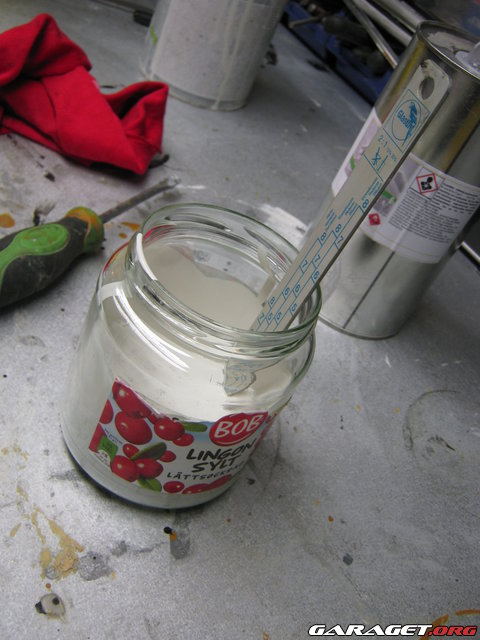

blanda blanda big_smile
https://www1.garaget.org/gallery/images/183/182654/182654-1596809825b3bb25924f2cd1fc2c5ba4.jpg
så ja smile
https://www1.garaget.org/gallery/images/183/182654/182654-bcd97685b6484368a54aa433b34b78c6.jpg
när jag blåste på sista lagret kom det ju dock en dum jävla liten fluga o flög rätt in i lack strålen o följde med in i lacken
https://www1.garaget.org/gallery/images/183/182654/182654-2ac0d6ad40fdc4e36bf3b89e313f07a4.jpg
bort med den gamla skiten!
https://www1.garaget.org/gallery/images/183/182654/182654-b4f65d92abe7ddf1f602a0b7078be646.jpg
och upp med den nya
https://www1.garaget.org/gallery/images/183/182654/182654-9f2aa0b4bb51c44bd68f7e5bb372faa1.jpg
https://www1.garaget.org/gallery/images/183/182654/182654-884cc5804325576442f90faa6f651dca.jpg
då var det klart med dörren! big_smile

sprayade i hålrumsvax i hålen på krock-dämparna där jag inte kom åt o måla
https://www1.garaget.org/gallery/images/183/182654/182654-988447a345a0d61678e79700549a8011.jpg
o så monterade jag dom
https://www1.garaget.org/gallery/images/183/182654/182654-f3a79decc848c5e4d2e0943c04d36133.jpg
dålig bild men monterade på det nya plasthöljet till stötfångarn tongue
https://www1.garaget.org/gallery/images/183/182654/182654-80a1ac881fed023752c049fdcc5ae478.jpg
...med den nya balken tongue
https://www1.garaget.org/gallery/images/183/182654/182654-1c3802b61d3bdd09caa14d8fe5773cbd.jpg
monterat o klart big_smile
https://www1.garaget.org/gallery/images/183/182654/182654-b26720048e836935d87262669519f571.jpg
gjorde rent skruvarna till draget
https://www1.garaget.org/gallery/images/183/182654/182654-d9c5bdccca5aa514458cf18129475b5e.jpg
och monterade upp det big_smile
https://www1.garaget.org/gallery/images/183/182654/182654-01bc370903dd1438360b8b08d6fc9e74.jpg
tömde en burk rostskydd på det så håller det sej fräscht
https://www1.garaget.org/gallery/images/183/182654/182654-42e326e1a4c8a7f97fca83a4fd266a9d.jpg
https://www1.garaget.org/gallery/images/183/182654/182654-f2fa448d7bacb92e42ae5c09a19f14b7.jpg

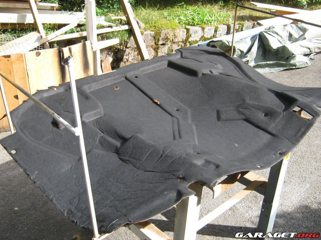

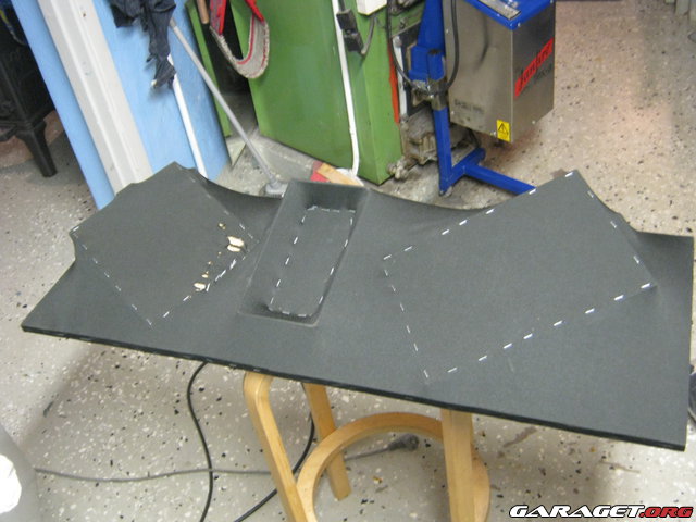

monterade huv-isoleringen
https://www1.garaget.org/gallery/images/183/182654/182654-c9005b770331104557d274ed0455e42c.jpg

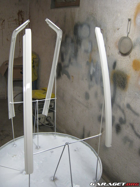

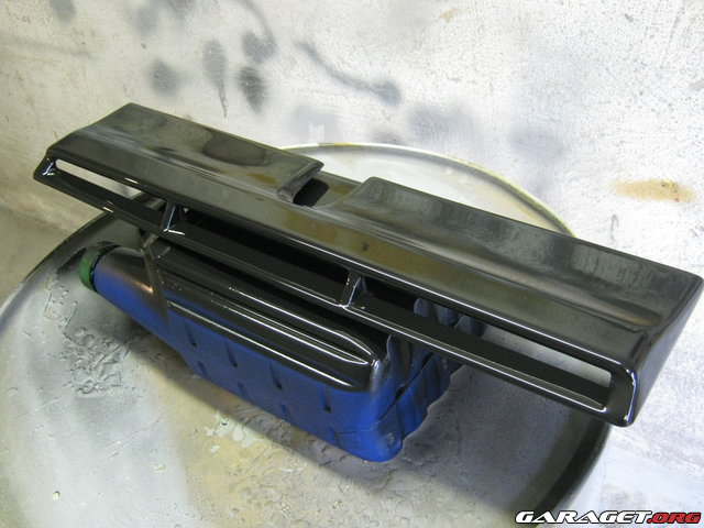

lackade snowcapen elr hur det nu stavas
https://www1.garaget.org/gallery/images/183/182654/182654-4c99b50f20fa2e5716cb7ac03591a668.jpg
monterad igen
https://www1.garaget.org/gallery/images/183/182654/182654-c3b7ab62a45adb2cc48fd164e58ab6a1.jpg

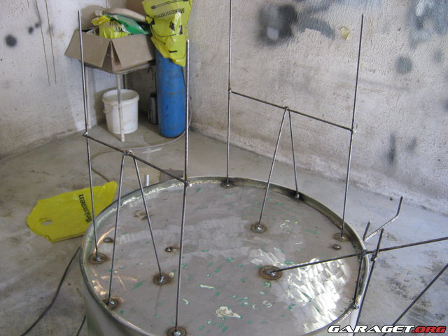

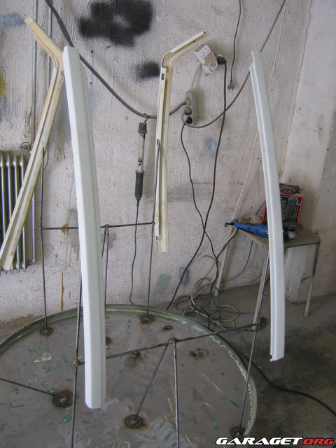

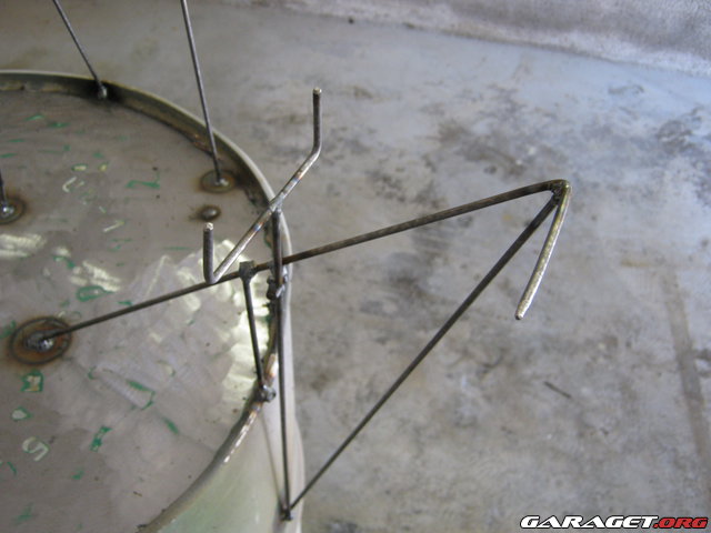

byggde mej ett fint lackställ wink
https://www1.garaget.org/gallery/images/183/182654/182654-45ceface5841e58887c2345f4f462427.jpg
https://www1.garaget.org/gallery/images/183/182654/182654-b6737ff19924deab9bdcff5310c85dbe.jpg
https://www1.garaget.org/gallery/images/183/182654/182654-90976004b5adb2245086b6c3961aa4b9.jpg
som ska användas nu när jag ska lacka dessa saker
https://www1.garaget.org/gallery/images/183/182654/182654-cfd318e938b1b435488eec0a252134c9.jpg
https://www1.garaget.org/gallery/images/183/182654/182654-c646114ffd4b95c66aa9371d6b94343d.jpg
blanda lite färg igen tongue
https://www1.garaget.org/gallery/images/183/182654/182654-597501aea176c49d8ca9a3c5ca698c58.jpg
lackat
https://www1.garaget.org/gallery/images/183/182654/182654-a50d3a57aa0cc1a0bc67b0542908ca83.jpg
https://www1.garaget.org/gallery/images/183/182654/182654-c407019c5155264daee8b84917fa0ab0.jpg
https://www1.garaget.org/gallery/images/183/182654/182654-b44701ed6e31b53d76330274526dd391.jpg

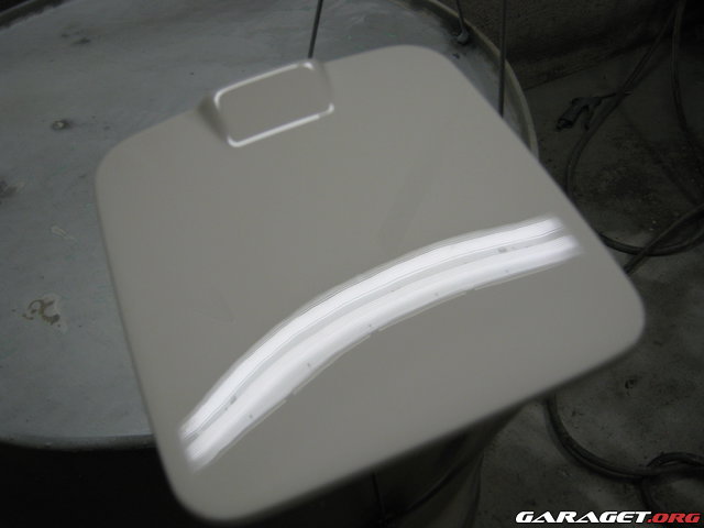

fick stå o dammtorka i garaget sen fick det stå ute i solen
https://www1.garaget.org/gallery/images/183/182654/182654-c9f950fa71121591a921c30ef7c5ea13.jpg
monterade dit tankluckan big_smile
https://www1.garaget.org/gallery/images/183/182654/182654-0fa0e34f44102dbde15269bdc472ac3a.jpg
rent o fräscht tongue
https://www1.garaget.org/gallery/images/183/182654/182654-64236a2a5515e687602ec64fa0107aa7.jpg
och så avslutar jag med denna bilden. Dubbla antenner monterat big_smile
https://www1.garaget.org/gallery/images/183/182654/182654-95eeec2302a62e0c97cceb9de474ce22.jpg
så ja! äntligen klart, 118 bilder och 2 timmar senare. nu ska jag äntligen sova! big_smile

Angående däcket som går emot staget så beror det säkert på styrlederna mät och kolla så att det är ungefär lika mycket gängor på båda styrstagen sen in på en ny hjulinställning. För du har säkert inte haft styrningen centrerad då du monterade framvagnen då blir det så. Finns ett litet knep ratta fullt åt varsitt håll och kolla om ratten går vrida mer åt något håll än det andra sen får du räkna antalet varv sen flytta ratten så styrningen blir centrerad och sen in på hjulinställning igen smile är väl 1,5-2 varv åt varsitt håll har jag för mig.
okej tack ska du ha för detta, har kollat på detta o vad jag kom fram till kommer i nästa update tongue

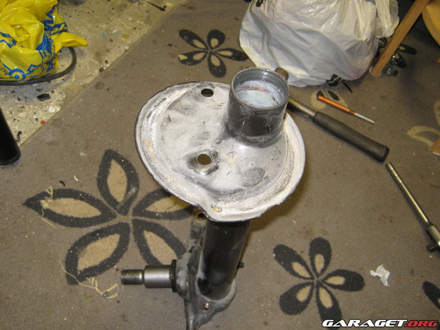

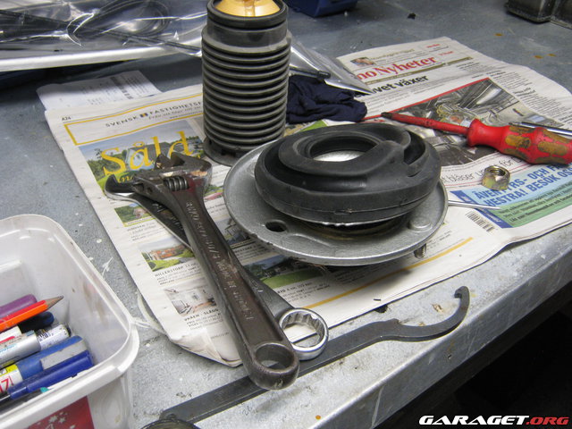

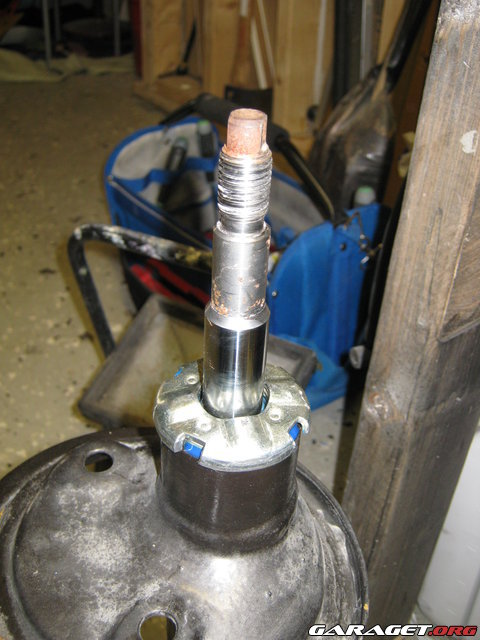

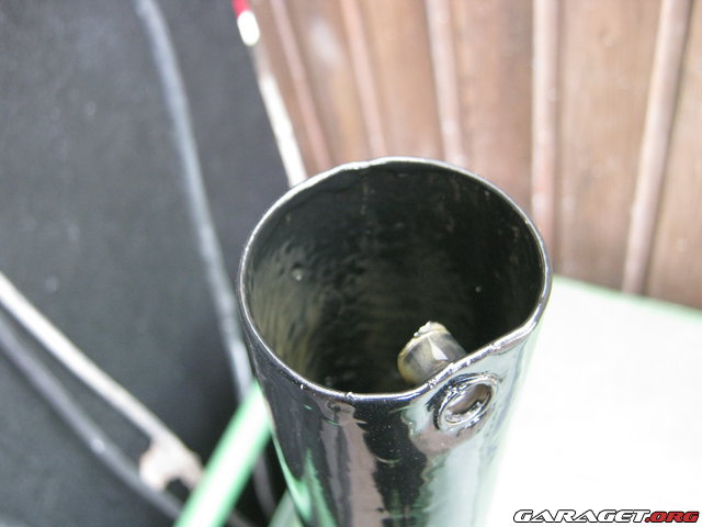

var lite lat en dag o kände inte för att slipa o hålla på, så jag skruvade dän fjäderbenet då muttern till stötdämparen har släppt på ena sidan tongue
https://www1.garaget.org/gallery/images/183/182654/182654-2ada225dd88e072872ba792ab91b394c.jpg

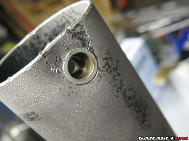

tog ur dämparen o gjorde rent gängorna så gänglåsningen skulle fästa bra
https://www1.garaget.org/gallery/images/183/182654/182654-92746e4280599898eeba525de9fe19df.jpg
massa grejer tongue
https://www1.garaget.org/gallery/images/183/182654/182654-bbd604b806b41cbb59b7dc715c70b6df.jpg
nu ska den sitta så in i helvete! big_smile
https://www1.garaget.org/gallery/images/183/182654/182654-aee73927b6889d257ece7f2b82ca3942.jpg
klabbade i lite nytt fett i fjäderbenslagret bara för att jag kände för det big_smile

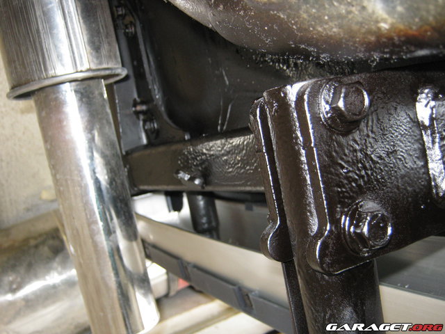

https://www1.garaget.org/gallery/images/183/182654/182654-538c889412a275779f7cfbbb121094f5.jpg
sen så kollade jag på styrledernas gängor, om det kanske kunde ha något o göra med att däcket tar emot bakre länkarmen på vänster sida vid fullt rattutslag.
höger sida
https://www1.garaget.org/gallery/images/183/182654/182654-18a2ef30034d299154989b9620d05c5f.jpg
vänster
https://www1.garaget.org/gallery/images/183/182654/182654-71961d18311cc8c4c9fc7254fbcf92bd.jpg
provade även att svänga fullt åt båda hållen för att se hur många varv på ratten man kunde svänga innan det tog stopp.
till vänster kan jag svänga 1 varv och ca 8/10 av ett helt varv.
till höger kan jag svänga 1 varv o ca 6/10 av ett helt varv.
blir att titta lite noggrannare på detta när allt annat är klart för o se om det går att fixa tongue

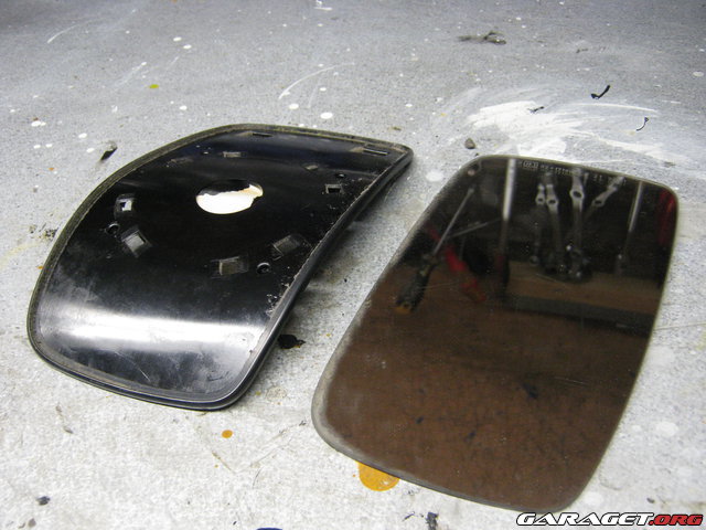

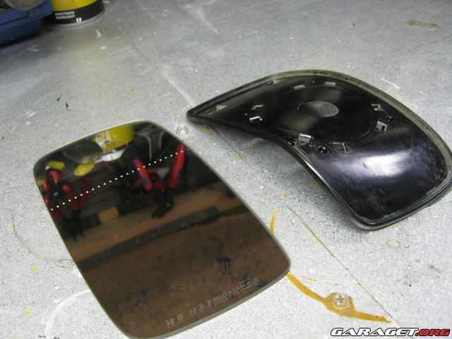

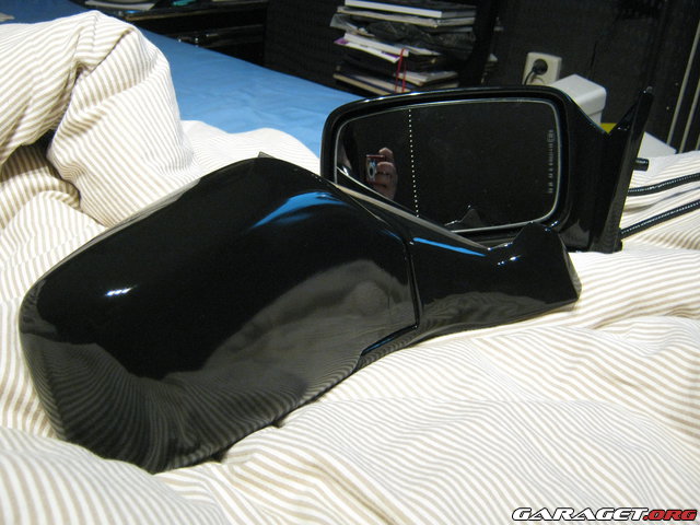

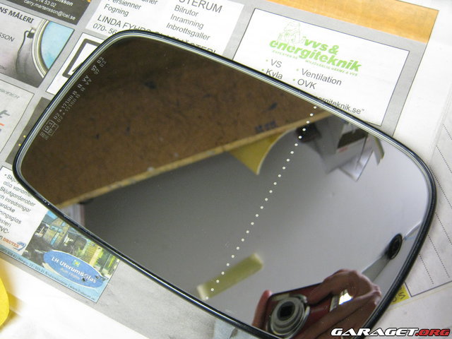

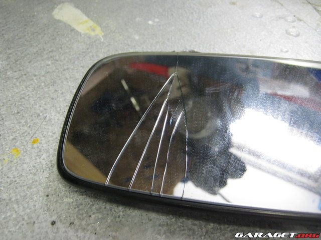

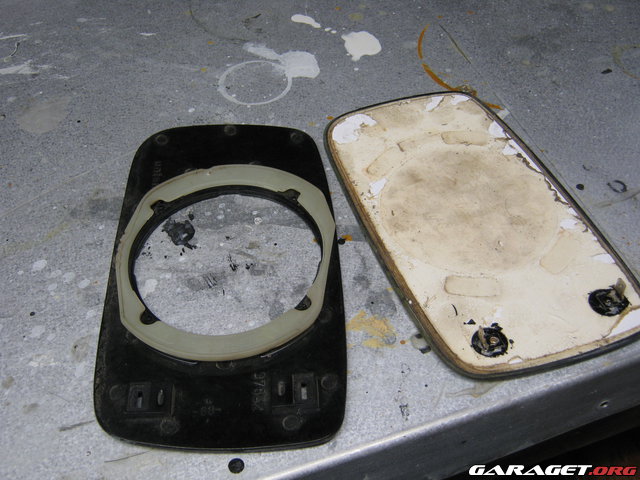

försökte polera rent mina backspegelglas, men det var inte bra alls o göra det. så här blev det xD
https://www1.garaget.org/gallery/images/183/182654/182654-a6995a95e86680049dc6744d193204ad.jpg

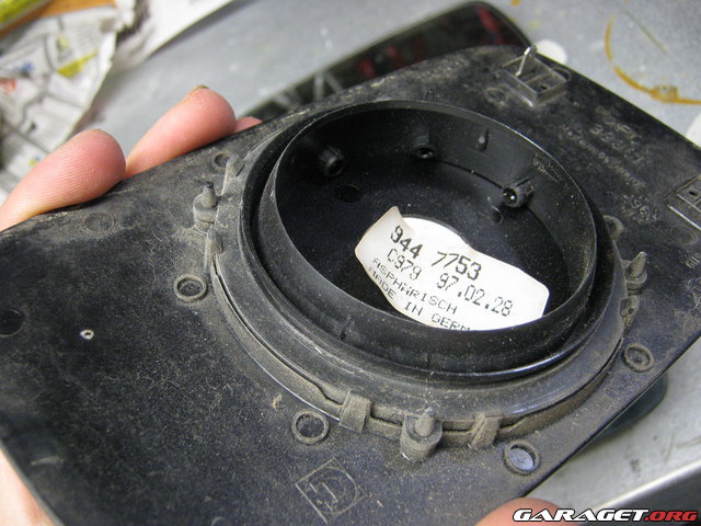

hittade nya glas på skroten som kom från en 945 97. som nya var dom big_smile
dock var det ju inte samma fäste
940:
https://www1.garaget.org/gallery/images/183/182654/182654-bd2f26c99ab916bfa9883984cf77507f.jpg
såhär såg mina ut på baksidan
https://www1.garaget.org/gallery/images/183/182654/182654-5a6c36ac8d508af6f5d75f47c662568a.jpg

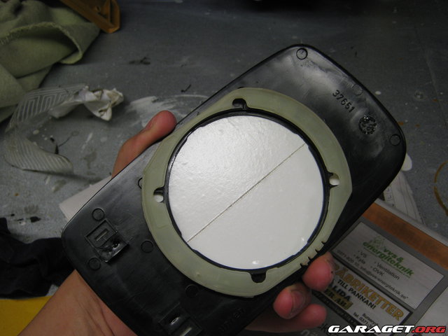

då fick jag en ide. med hjälp av lite värme från varmluftspistolen så gick det ta lös själva spegeln från fästet
https://www1.garaget.org/gallery/images/183/182654/182654-aaf56996e7fe5e363642fd47423ff7bf.jpg
nya glaset borta big_smile
https://www1.garaget.org/gallery/images/183/182654/182654-43cac719ff78ffb11edd2e34f6f7ab07.jpg
gjorde rent på baksidan
https://www1.garaget.org/gallery/images/183/182654/182654-7ba081ab5b4938eef2c9cb4cf65e1e89.jpg
o så lite ny dubbelhäftande tejp
https://www1.garaget.org/gallery/images/183/182654/182654-538f771846269d2cbb68aaf343ab05ea.jpg
sen satte jag i 940 glaset i 740 fästet
passade ju perfekt big_smile
https://www1.garaget.org/gallery/images/183/182654/182654-012858a2fce72dcddaaba8fb6a54d9d9.jpg

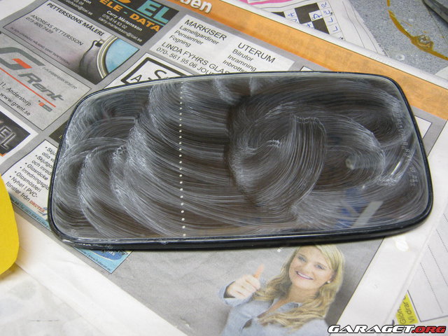

lite glas polish big_smile
https://www1.garaget.org/gallery/images/183/182654/182654-74407d2be4074b86cb2357f16b54527c.jpg
som nytt big_smile
https://www1.garaget.org/gallery/images/183/182654/182654-87830babfd4cb68a7bf1feafd0b74c7d.jpg

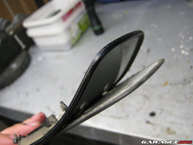

sen skulle jag göra samma sak med glaset till högersidan.
dock gick det inte lika bra här tongue hade nog lite för lite värme
https://www1.garaget.org/gallery/images/183/182654/182654-803d8c7dd5016ac85351e0a4247b5285.jpg
hämtade ett nytt på skroten som jag fick loss från fästet utan att det gick sönder big_smile
https://www1.garaget.org/gallery/images/183/182654/182654-e6549429639e6f506629c2b509bf496a.jpg
borta smile
https://www1.garaget.org/gallery/images/183/182654/182654-17bed5333171edc600dc96312ccd05f1.jpg

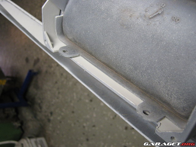

gjorde rent på baksidan sedan tejpade jag o satte fast glaset i 740 fästet smile
https://www1.garaget.org/gallery/images/183/182654/182654-21d3146ae4da5084bbba5d201062b0c8.jpg
grundade backspeglarna sedan blåste jag på slip-grund på dom
https://www1.garaget.org/gallery/images/183/182654/182654-23728ed4267b94199009f1255b00c744.jpg
sen så började jag lacka big_smile
https://www1.garaget.org/gallery/images/183/182654/182654-64cad05cfc5d9d8dca16826977b09d3f.jpg
https://www1.garaget.org/gallery/images/183/182654/182654-2236597d03fabd8bceb8d252c049aac2.jpg
klara big_smile blanka o fina big_smile
https://www1.garaget.org/gallery/images/183/182654/182654-6a751d12aeb3eb45d53c71bf6b327b4a.jpg

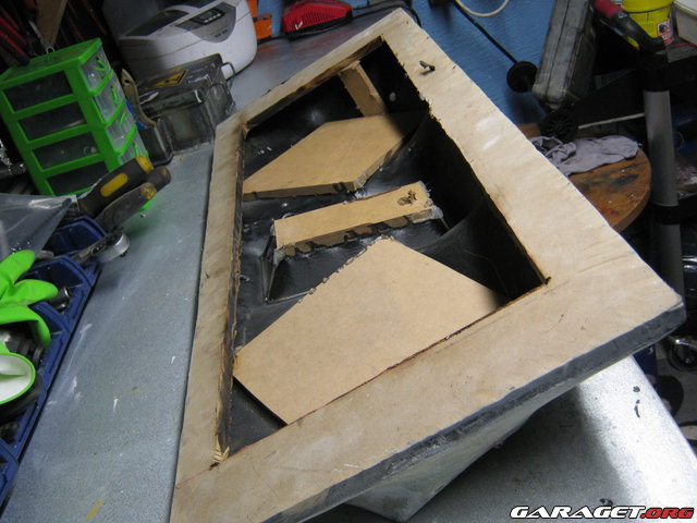

sen så svetsa jag lite rost på gamle 945an också, tog nån bild då också.
som på typ alla 940 93 eller nyare så var mittre tvärbalk vänster sida upprostad. så det fick jag ju orda.
fina gamla balken
https://www1.garaget.org/gallery/images/183/182654/182654-519ff5a49e247cd2747dc0b82fb2e842.jpg
när jag kapat bort allt så fanns det inga skruvhål eller nått sånt kvar o hänga upp tanken i på ena sidan. så fick även svetsa ny infästning till tanken.
så jag tog o ritade av hålbilden på det där metallfästet som bandet sitter i på en 3mm plåt o borrade upp nya hål o svetsade mutter på insidan av plåten. sen skruvade jag upp plåtbiten med metallfästet och bandet för o se så det passade
https://www1.garaget.org/gallery/images/183/182654/182654-1147e37a658bc33537effe0b20064ab4.jpg
sen så passade jag in nya biten o svetsa dit det big_smile
https://www1.garaget.org/gallery/images/183/182654/182654-3781f643d541f05fa0a291ad5becbe47.jpg
några timmar senare var det helt klart.
https://www1.garaget.org/gallery/images/183/182654/182654-91a9b4949cdbdfd5441f3e8b536ed620.jpg
https://www1.garaget.org/gallery/images/183/182654/182654-16727154b0b862c50861ad98b80cb7cc.jpg
tanken passade perfekt sen när jag monterade upp det i sin nya balk big_smile
Någon som vet varför typ alla 940 alltid rostar upp i denna balk? o varför det typ alltid börjar på vänster sida?
hade vart kul o veta det big_smile

sprutade alla dörrar med massa tunnflytande rostskydd big_smile
https://www1.garaget.org/gallery/images/183/182654/182654-4d5602d8d2dc85112f2d8c3b695482ab.jpg

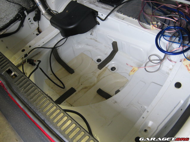

tänkte få bagaget klart så jag torkade rent det o la ny såndär skumgummi-tejp där reservhjulet ska ligga
https://www1.garaget.org/gallery/images/183/182654/182654-754bb8f98376441c61e515d47d20ae3d.jpg

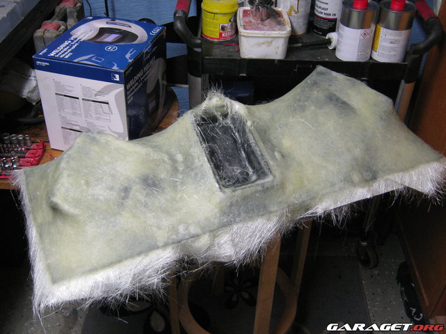

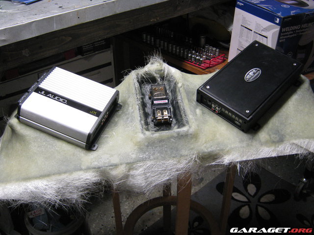

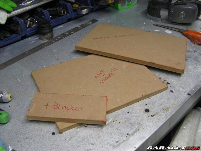

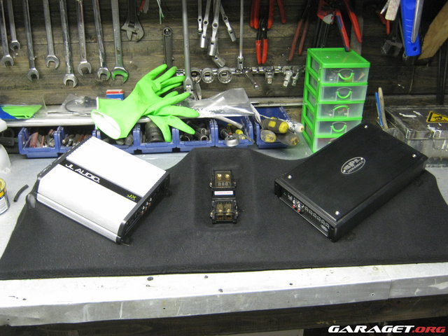

sen så var jag ju tvungen att bygga ihop något att ha mina slutsteg på. vill inte bara ha dom liggande löst på mattan med massa kablar o skit.
så jag började bygga big_smile
sågade ut lite plattor som steg o sådant ska sitta i
https://www1.garaget.org/gallery/images/183/182654/182654-67b4e4056ef589ced2c0c3ea4e5a9142.jpg
sen så sågade jag ut en skiva som ska vara bakom ryggstödet i bagaget. sen placerade jag ut mina träplattor på skivan med lite snygg lutning o så tongue
https://www1.garaget.org/gallery/images/183/182654/182654-04fab62cfb62a189ba1342cb381cf4f8.jpg
sen så spände jag upp lite tyg big_smile
https://www1.garaget.org/gallery/images/183/182654/182654-a8b840541331ffec94c4a7840e773bdf.jpg
sen så penslade jag på polyester på tyget, sen när det härdat så ruggade jag upp det med grovt papper
https://www1.garaget.org/gallery/images/183/182654/182654-f65597dbb02142d450f1955ff0d0c9b0.jpg
och så lade jag på ett par lager glasfiber tongue
https://www1.garaget.org/gallery/images/183/182654/182654-287e01865181c7cb193385eb303f19f0.jpg
typ såhär har jag tänkt mej sen att det ska sitta när allt e klart.

Nedstedt740 skrev:
backspeglarna blev mycket stiliga wink
tackar big_smile ja dom blev inte dumma, tänk vad lite färg från biltema kan göra big_smile

nu ska vi ha lite bilder igen på vad som hänt här i veckan smile
kapade bort all överflödig glasfiber sen så finslipade jag till lite kanter så det blev fint.
därefter spacklade jag ytan där stegen ska vara jämn smile

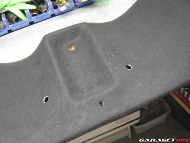

sedan så borrade jag lite hål här o var till kablarna tongue
https://www1.garaget.org/gallery/images/183/182654/182654-72c142c7146b72c417544d40dcbd8673.jpg
https://www1.garaget.org/gallery/images/183/182654/182654-eeaca86438e4f35b030c359475169abd.jpg
https://www1.garaget.org/gallery/images/183/182654/182654-65ec4020660b15ca8c9ad49fa4748e2f.jpg

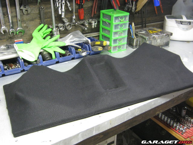

och så klädde jag den med svart fleece-filt tongue
https://www1.garaget.org/gallery/images/183/182654/182654-fa91091ad3c391dc74e1160441ce91ee.jpg
klippt upp hålen tongue
https://www1.garaget.org/gallery/images/183/182654/182654-f26555b39afd60cc78843bfe282b09d3.jpg

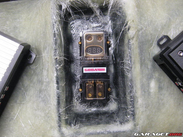

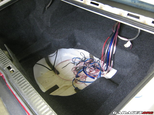

sen så när jag tänkte koppla på lite ström så märkte jag ju att jag glömt dra kabel mellan batteri o säkring så det fick jag göra också. givetvis skulle kabelskorna lödas dit big_smile
https://www1.garaget.org/gallery/images/183/182654/182654-c3c5dce3bd0376d1485d217ab205dc39.jpg
sen så kopplade jag på strömmen o kopplade in radion för o se så det jag kopplat in hittills funkar
https://www1.garaget.org/gallery/images/183/182654/182654-ab365e64a8e017cef9d4b826e4fec36e.jpg
och det funkade smile är bara högtalarna i hatthyllan som är inkopplade än så länge. alla kablar ut till dörrar o så är inkopplat också. bara dörrsidorna som fattas, men har lite kvar o göra innan dom åker dit igen tongue
såhär ser det ut. fint och smidigt utan massa jävla kablar överallt
https://www1.garaget.org/gallery/images/183/182654/182654-d45b6bc5003be8e2164f0dd19c916291.jpg

och idag var jag o kollade på rally en bit utanför skara o fick då syn på denna 945a med dessa snygga volvo fälgar big_smile big_smile någon som kanske vet vad det är för fälgar? så jävla snygga var dom, hade suttit fint på min 740 tror jag .
https://www1.garaget.org/gallery/images/183/182654/182654-fe9f8a99a219a55d6a2b40adcea1b58d.jpg
