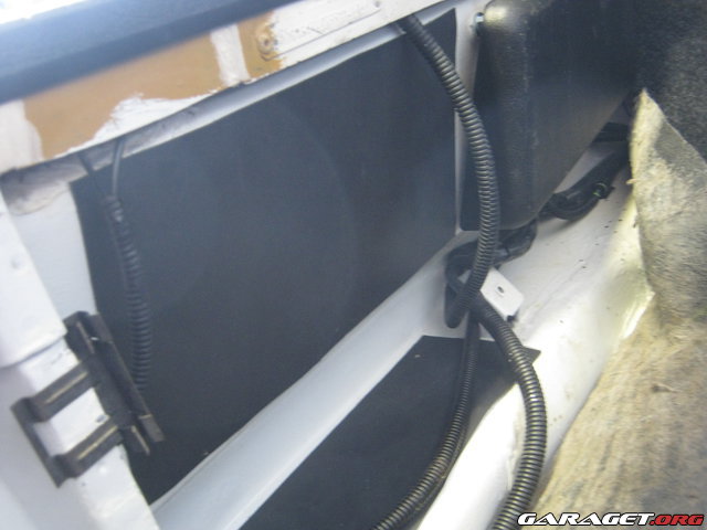

och så klädde jag den med svart fleece-filt tongue
http://www1.garaget.org/gallery/images/183/182654/182654-fa91091ad3c391dc74e1160441ce91ee.jpg
klippt upp hålen tongue
http://www1.garaget.org/gallery/images/183/182654/182654-f26555b39afd60cc78843bfe282b09d3.jpg
la dit alla saker och för-borrade lite hål till skruvarna som det ska sitta med

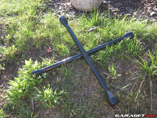

lite bilder igen smile
Gjorde iordning det sista i bagaget smile
men inte kunde jag lägga tillbaka ett fult tråkigt fälgkors o ett reservhjul med matt tråkig fälg.
nej nej det måste ja ju ordna först tongue

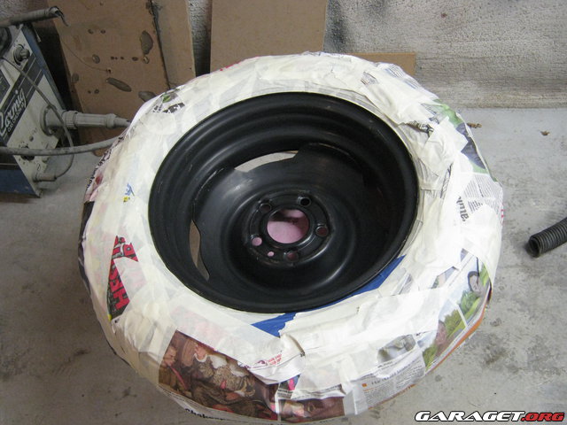

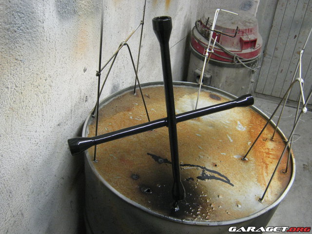

slipade rent fälgkorset o gjorde rent det
https://www1.garaget.org/gallery/images/183/182654/182654-77bb42ca67bef7e9cddf7927840ae8c8.jpg

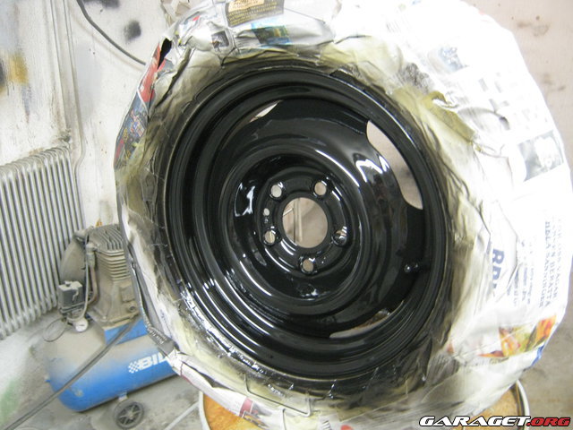

fälgen mattades ner
https://www1.garaget.org/gallery/images/183/182654/182654-e740773f29dba3d66a12d328929b1c90.jpg
https://www1.garaget.org/gallery/images/183/182654/182654-e926a9de3e207843a0c011f586ac75e8.jpg

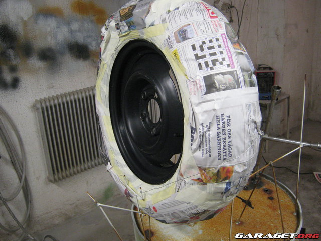

sen så spädde jag ut slät hammarlack med lite förtunning o blåste på lite färg smile
https://www1.garaget.org/gallery/images/183/182654/182654-23ca493b24b75f1e14d5b424a0e41f4d.jpg
https://www1.garaget.org/gallery/images/183/182654/182654-34ec7ffdd98e81dac76c96ac12ab67d5.jpg
maskering borta o däcket tvättat
https://www1.garaget.org/gallery/images/183/182654/182654-ee480432470599cb6014fe42dee57e88.jpg

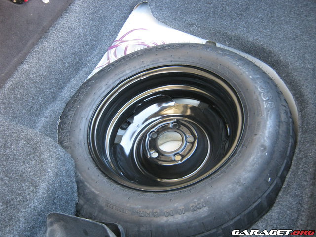

nu kan jag lägga tillbaka det igen big_smile
https://www1.garaget.org/gallery/images/183/182654/182654-bfacd940db298abf96128f11f5fe89e0.jpg
fint
https://www1.garaget.org/gallery/images/183/182654/182654-e4dec0c8e46e2f498d25cfcd1e706cd7.jpg
la in fälgkorset i lite bubbel-plast så det ska hålla sej fint big_smile
https://www1.garaget.org/gallery/images/183/182654/182654-1565631705438ce0e252620eb3ab6878.jpg

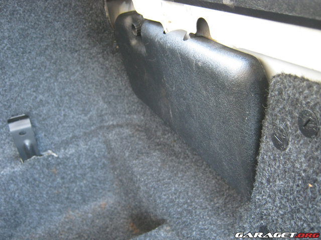

och för att domkraften inte ska göra massa märken i lacket här bak så tryckte jag dit några tunna bitumen-plattor som skyddar smile
https://www1.garaget.org/gallery/images/183/182654/182654-5f08d809cbfe507f9705a8b58da77f70.jpg
satte tillbaka kåporna till bakljusen tongue
https://www1.garaget.org/gallery/images/183/182654/182654-2e3f8ac727e0c005844c63e1e7f2e5b8.jpg

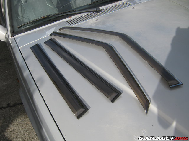

Gjort iordning vindavvisarna big_smile
först tog jag bort all gammal tejp rester sen så tvättade jag av allt damm o skit på dom  tongue
Ligger på tork
https://www1.garaget.org/gallery/images/183/182654/182654-cca7a01424f2e74a292e3ffbcd277582.jpg
efter ca en hel dag putsande så var dom klara big_smile
satt dit ny tejp o grejer också smile
https://www1.garaget.org/gallery/images/183/182654/182654-9cd50ef13d9fbfa26adbc0600861a382.jpg
blanka big_smile
https://www1.garaget.org/gallery/images/183/182654/182654-65752f142af1b440f54c664623930fab.jpg
nästa projekt att ta tag i
https://www1.garaget.org/gallery/images/183/182654/182654-039c4bf305bb76bd3d9df28e0f67452a.jpg

volvoqq skrev:
Vad använde du för att fixa vindavvisarna skall fixa mina till fram:)
först har jag polerat med sonax flytande rubbing sen sonax bilpolish och sen avslutade jag med sonax flytande hårdvax tongue

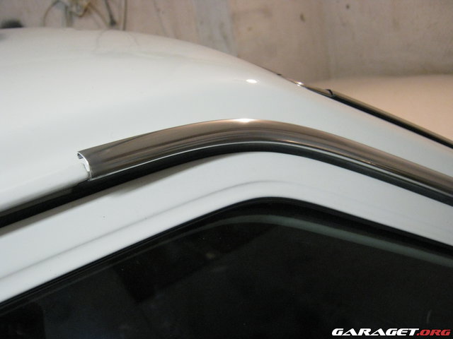

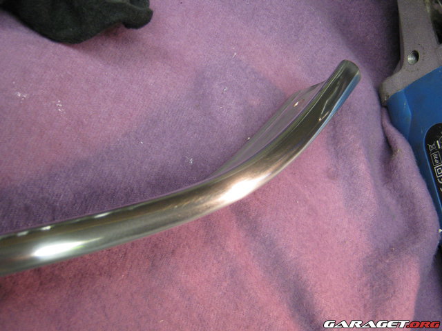

uch hade ingen lust alls att stå o slipa ner alla kromlister.
så jag polerade jävlar på en liten bit färdigslipad list bara för att se om jag fick lite mer lust efter att ha sett hur resultatet på ett ungefär kommer bli.
och mer lust fick jag allt wink
https://www1.garaget.org/gallery/images/183/182654/182654-61dede486c61b78bab2602c2b9d4166d.jpg
"nyrenoverad" list vs en helt orörd
https://www1.garaget.org/gallery/images/183/182654/182654-4e51051679d92483bcb0d532ae2ded73.jpg
fyfaan va bra det kommer bli

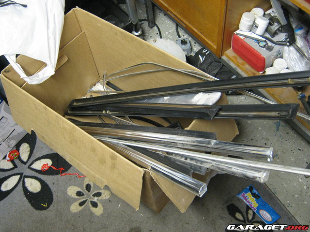

https://www1.garaget.org/gallery/images/183/182654/182654-540730acbc1e7a6e4f30612e846b3dff.jpg
https://www1.garaget.org/gallery/images/183/182654/182654-4464b1cbef2250c28d20197bc0292c25.jpg
så nu har jag slipat ner nästan alla lister. har 3st kvar av dom som sitter längst ned på rut-ramen på dörrarna eller hur faan man nu ska förklara
