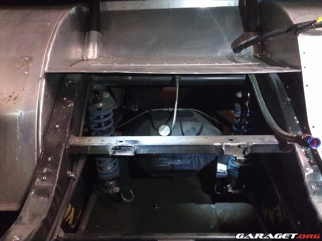

provmontering och mätning inför tanken.
https://www1.garaget.org/gallery/images/170/169905/169905-97bb994a52c5dd17a7d947164d17ebeb.jpg
rensade i bak

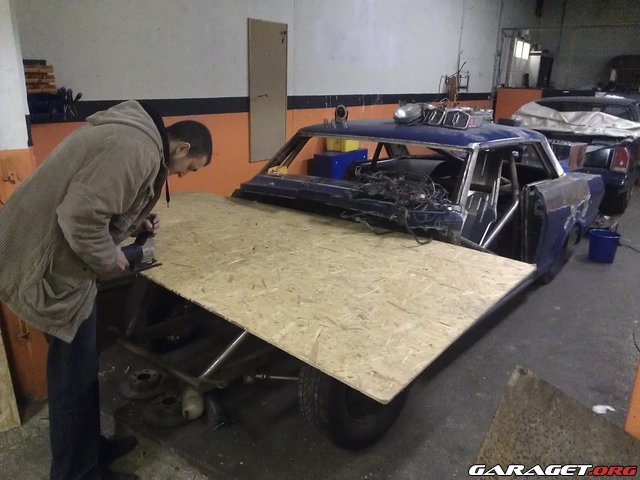

polarns Nova fick agera arbetsbänk när vi byggde klart porten hehe, passade perfekt för 120 skivorna!

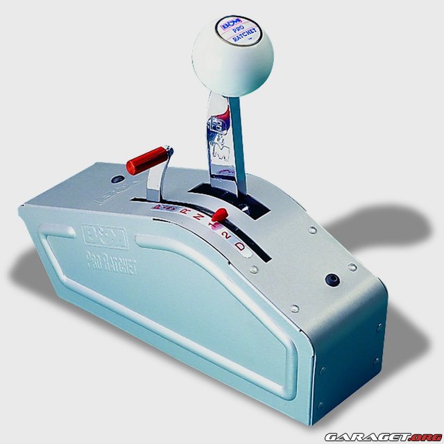

har lite tankar på att beställa hem växellspak osv... vad tycks om den här?
https://www1.garaget.org/gallery/images/170/169905/169905-010f6e21089921fee3fda011db4477dc.jpg
B&M Pro ratchet shifter smile

Mange_Joh skrev:
Tjaba!
http://www1.garaget.org/gallery/images/170/169905/169905-010f6e21089921fee3fda011db4477dc.jpg
Växelspakar är en så'n där grej som man får prova sig fram till vad som passar en själv.
Det jag tycker är lite jobbigt med en ratchet spak är när du kör på strippen och har gjort Burn outen, så blir det ett väldans ryckande i spaken för att ta sig från treans växel till backen eller neutralen, särskilt om motorn surar ner sig en aning och du snabbt behöver "ruppa" ur den.
Fördelen är att spaken alltid är på samma ställe när du ska växla. Jag har använt B&M Quick silver spaken i Novorna, den är lite speciell med sin blandning av ratchet funktion och "vanlig" växelväljare.
I nya bilen (Malibun) blir det en Turbo Action cheeta shifter, men det är för att jag funderar på att ha varvtalsstyrd eller timer styrd växling med kolsyretub och solenoid som flytter spaken. Det är inte den snyggaste spaken direkt men här får funktion gå före.
http://www.biondoracing.com/product/SCS3R.html
http://www.biondoracing.com/product/SCSGM_12.html
Men som sagt, det här får man prova sig fram till vad man trivs bäst med.
Mvh.

Jo min mek polare sa också det, men han trodde att det skulle funka och vara bra att börja med, den var rätt billig.
ah jo det är sant, är ju 3-4 ryck tillbaka sen till neutralen.. men jag får testa! smile
jag gillar just själva funktionen att spaken liksom är kvar i samma läge efter växlingarna, känns bekvämt.
Den såg ju inte så pjåkig ut, är det helt automatisk växling då när du väl kör iväg?
ja precis, smaken är som baken.

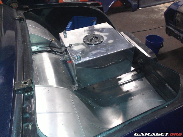

Fick dit soppa tanken igår! bara lite små pill för att kvar på den. även all el är kopplad nu och dold under instrumentbrädan, innan så låg allt emot torpedväggen så det syntes, såg inte så bra ut!

soppa tanken.

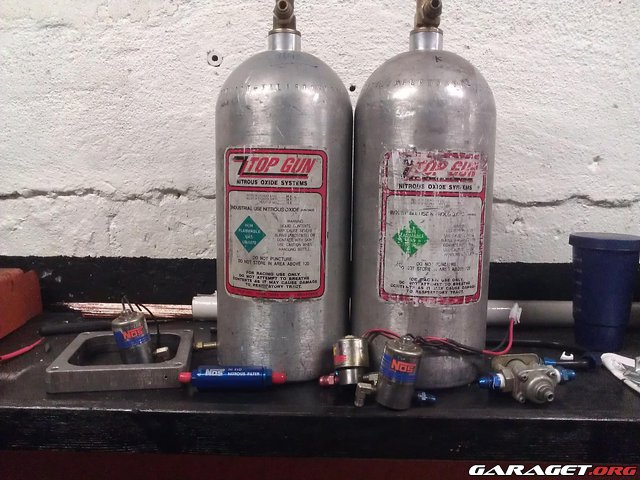

har även fått lite annat godis, väntar på tub fästena bara och lite AN kopplingar, sen så ska alla slangar dras för systemet!
https://www1.garaget.org/gallery/images/170/169905/169905-a106997517adfb0cb1d325c02b0416d8.jpg
Lustgassystemet. 2st 10kg tuber
