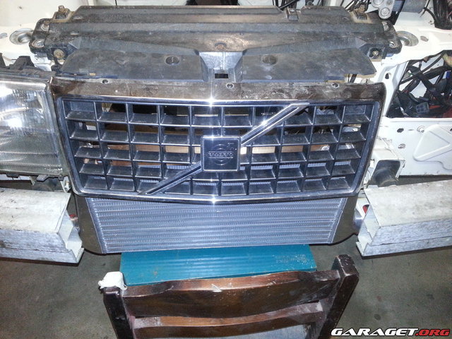

mottar in intercooler å kollar av passform med lampor osv
https://www1.garaget.org/gallery/images/148/147328/147328-95b05a770f4a96e04ef71554a452c76a.jpg
en till bild, blir bra kylning har, och blir inte ivägen för vattenkylet heller smile

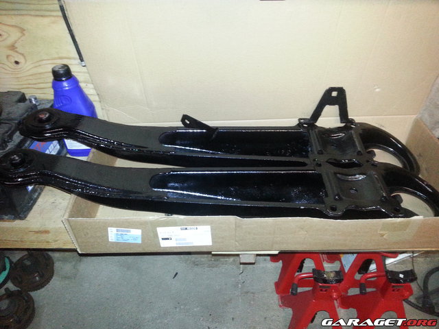

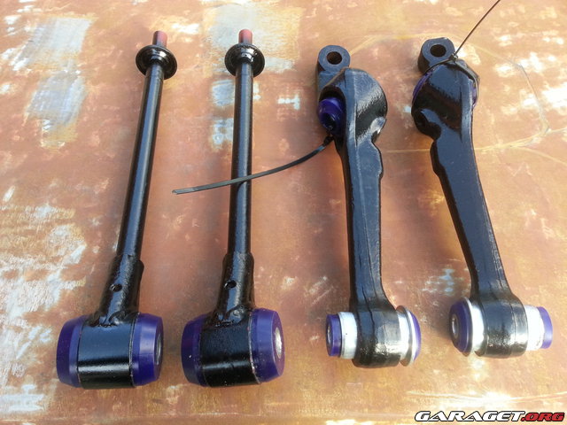

Nylackade bärarmar

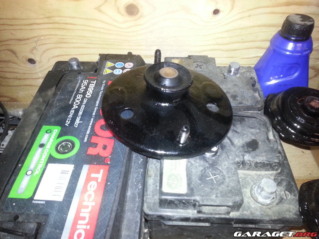

nylackad fjäderskål, den andra ej färdig. ligger 2 lager rostprimer, 2 lager stenskottskyddoch 2 lager blanksvart topplack smile

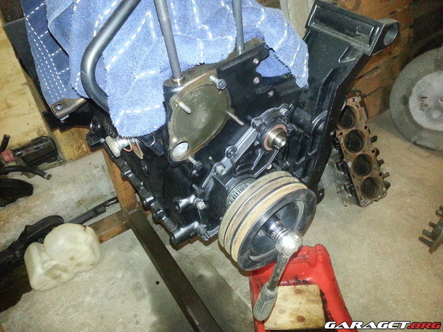

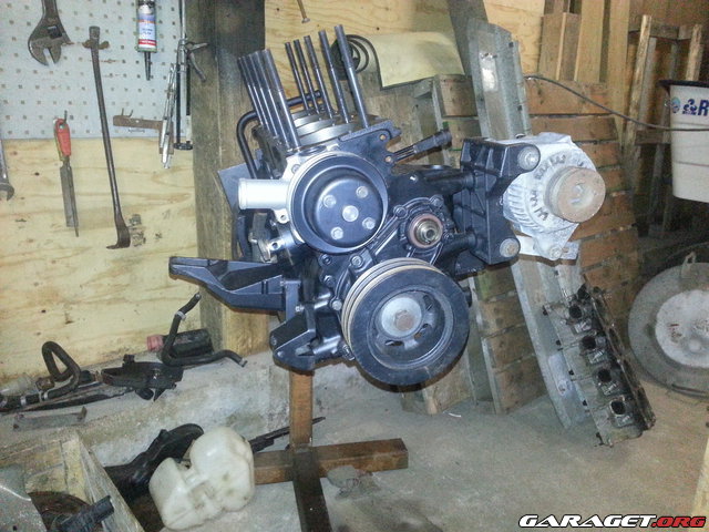

remskiva på
https://www1.garaget.org/gallery/images/148/147328/147328-ef20ec3743411287ebb956ff9a206d32.jpg

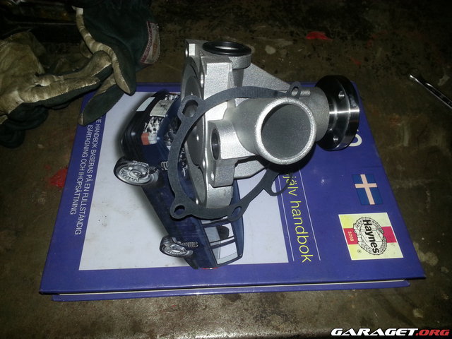

ny vattenpump
https://www1.garaget.org/gallery/images/148/147328/147328-5e9179bcb0530dc636750ed2fa21c7c3.jpg
monterad tillsammans med vattenrör

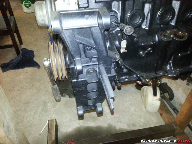

https://www1.garaget.org/gallery/images/148/147328/147328-ed15e80fbf89ebf2956db2111bc5f68b.jpg
detta fästet ska bort då de e för generator å ac pump, har ett nymålat fäste på jobbet som ska på, för endast generator, och en 100 ampersgenerator på de smile

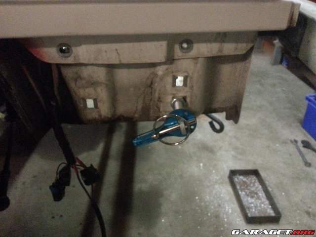

skruvat dit snabbfäste för spoiler fram smile
https://www1.garaget.org/gallery/images/148/147328/147328-ce6f55df480ebe3fd692344358b73c9d.jpg
blir nog bra i slutändan

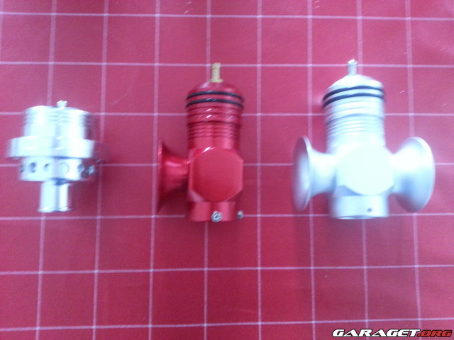

https://www1.garaget.org/gallery/images/148/147328/147328-fd93bee02521737839ef597151f9dfa1.jpg
tre dumpar från do88.se till salu, ska ju ha återcirkulerande. det är en greddykopia 25mm och en med enkel å dubbel tratt smile

äääntligen uppdate här! blir snyggt smile men dra åt remskivan med spärrskaft? wink väntar på mer bilder!
329 Inlägg
17 mars 2013
#149
Tackar! smile haha nä ska dra åt den ordentligt sen, men har spärrskaftet för å kunna vri runt motorn :)blir fler bilder i nästa vecka när jag fått hem mina lackade delar smile

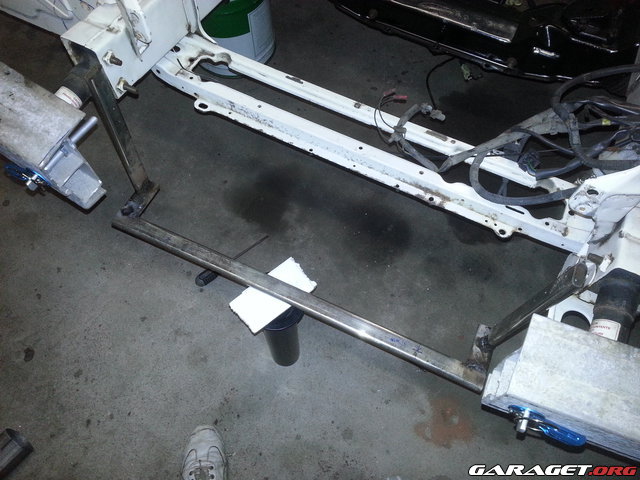

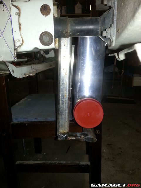

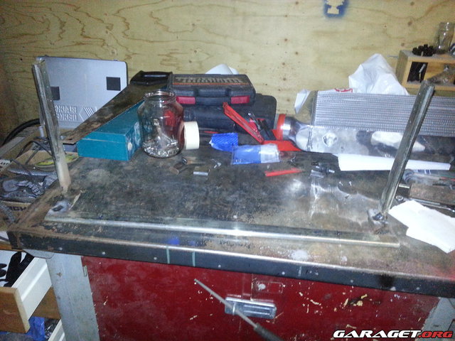

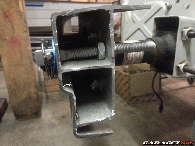

Gör en till uppdat på kvällens mek, byggde en hållare för intercoolern, ska även fästa en skrapplåt i 3mm alu i detta som går bak efter motorn smile
https://www1.garaget.org/gallery/images/148/147328/147328-df43103706c56021d3553467ecd0c92c.jpg
inte bästa bilden, men svetsat i rektangulär fyrkantsprofil med runda hörnen, svetsat med pinnen wink
https://www1.garaget.org/gallery/images/148/147328/147328-d8a1bdecb6c6ba228efec99533256ffd.jpg
så ska de va
https://www1.garaget.org/gallery/images/148/147328/147328-f25ececdc440dff85c8f7a9a6a8e562d.jpg
svetsmuttrarna ska väck å så ska fästet sitta där, på vänstersidan ska dragöglan ort för å ge plats åt tryckslang, ska bygga ett nytt i plattjärn som fästs i samma skruv som stötfångare/ic fäste, sen ska ett sånthär fäste användas:

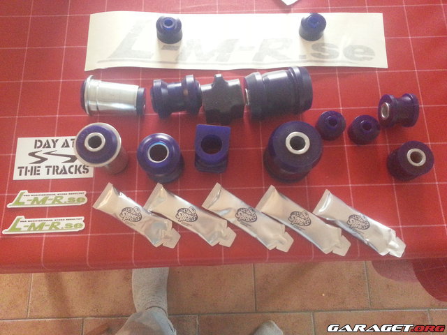

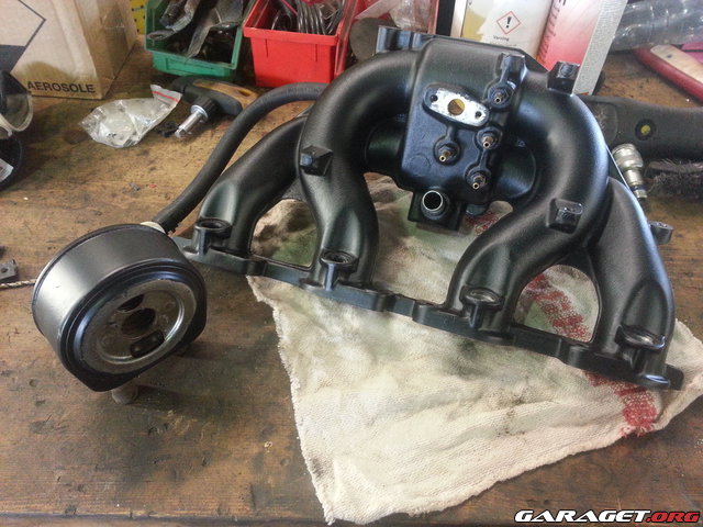

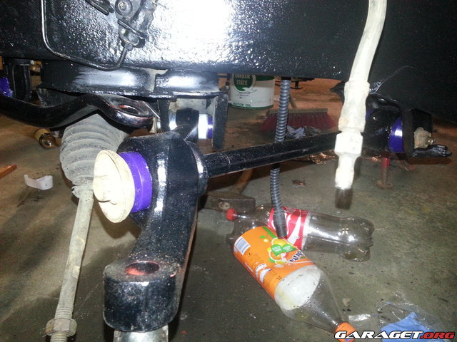

pressat bussningar, blir superpro i hela framvagnen. monterat mer detaljer på motorn, som generator å servo.
även lackat massa delar, insug, spjäll tankband å fäste, krängarfäste osv. lackar även hela undersidan av bilen med svart blank 2-komponent, blir riktigt snyggt, roligare å skruva sen med bilen när det även ser bra ut under, ist för fullt me skit å gammal torkad underredsmassa. hjulhusen bak är uppmålade med stenskottsskydd och sen den svarta färgen, blir inga innerskärmar utan ska valsa ordentligt så breda däck får plats, blir på 9,5" breda 17" plåtisar smile

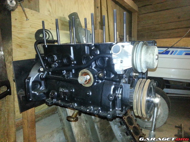

https://www1.garaget.org/gallery/images/148/147328/147328-d26cba6d2a74e3b9c9bd8c86ef5a5bf1.jpg
motorn
https://www1.garaget.org/gallery/images/148/147328/147328-8a45a1203f5dc8d55f895bc40b297d1b.jpg
insug å oljans värmeväxlare
https://www1.garaget.org/gallery/images/148/147328/147328-57217ff2e3ad21f908fc309e343549a9.jpg
superpro

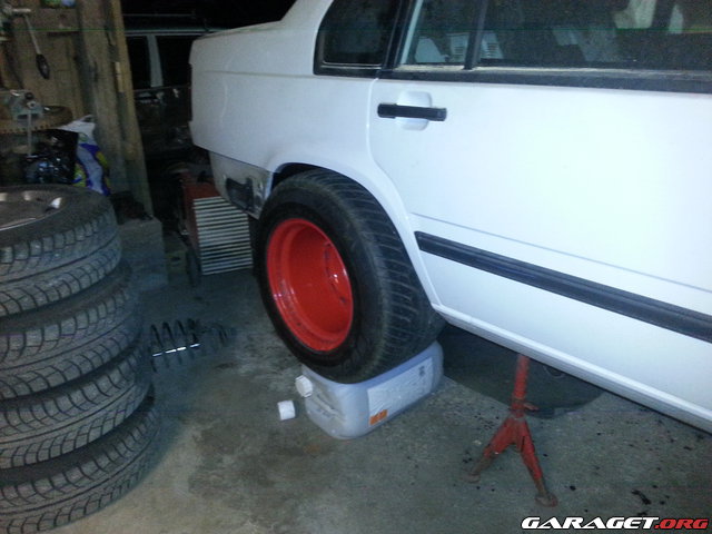

testa ställa dit ett par 295 däck, med 8cm breddning å valsning så sitter de där wink
kommer med i slutet av veckan, då ska bakaxeln upp bl a smile

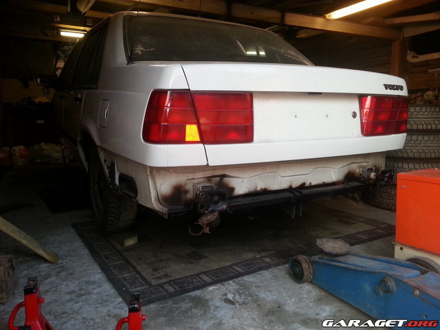

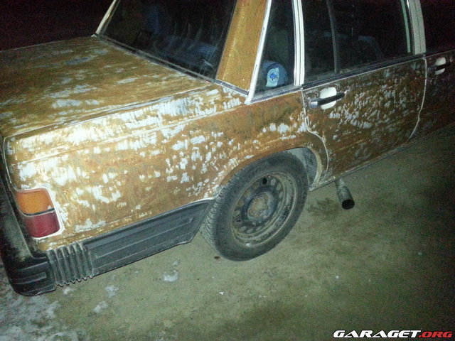

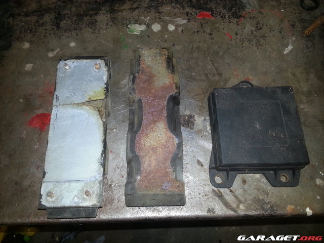

Kvällsuppdate

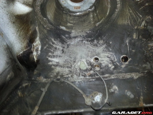

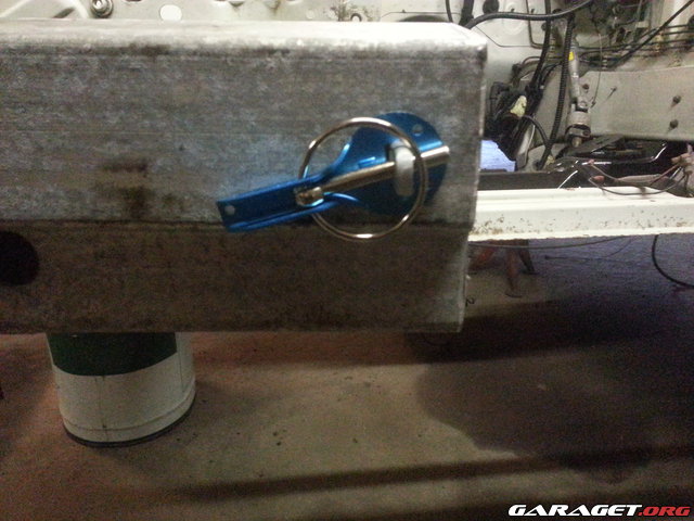

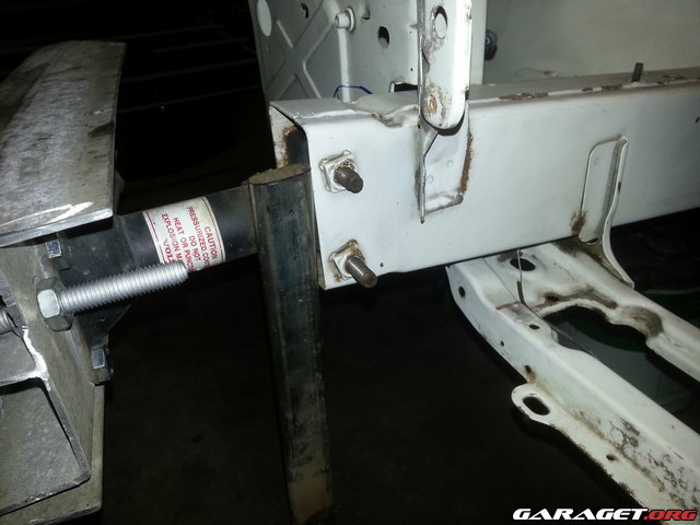

börjar med en bild på 10kg onödig vikt som bla sitter i rambenen
https://www1.garaget.org/gallery/images/148/147328/147328-3f26c0c31907319788e61d46cdda2ef4.jpg

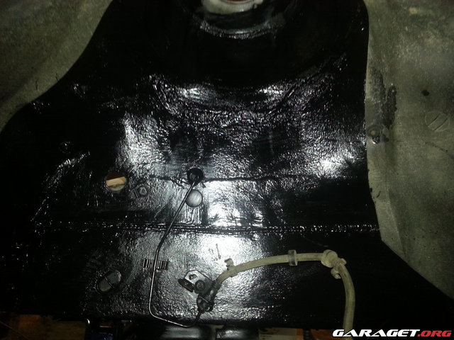

Främre hjulhus rengjorda, satt över 5kg skit haä :p
https://www1.garaget.org/gallery/images/148/147328/147328-482dd81c4615f8de5b1b9e230b809e50.jpg
efter, lackad i stenskottsskydd å 2-komponent svart lack
https://www1.garaget.org/gallery/images/148/147328/147328-a886a9ca208f7b1569c7d6e8edb148e1.jpg
under bilen e samma visa, stenskott å 2-komponent, snyggt, fräscht å lättare å hålla rent

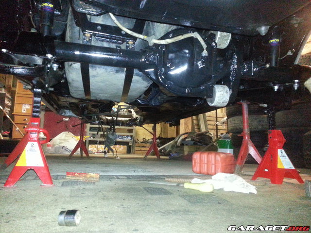

bärarmar monterade, på torsdag ska 960 fjäderben köpas, ställbar kingpin smile

Angående vikterna i rambenet, vad har de för funktion? Har läst att vissa påstår att det har med krocksäkerhet att göra, andra kallar det för svängningsdämpare för att bilen inte ska kränga lika mycket? Hmm.. någon idé?
