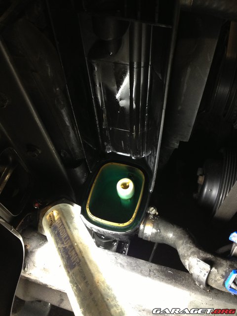

så när man inte kan fixa inredningen får man ta tag i annat. började med att ta bort expansionskärlet som läckte, tog lite tid och få bort den då jag var rädd att dra sönder nått men efter lite ilska så pluppade den ur smile

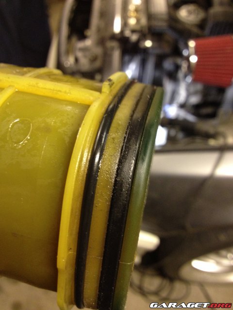

nya packningar, hoppas det inte läcker igen bara.. så får jag spel

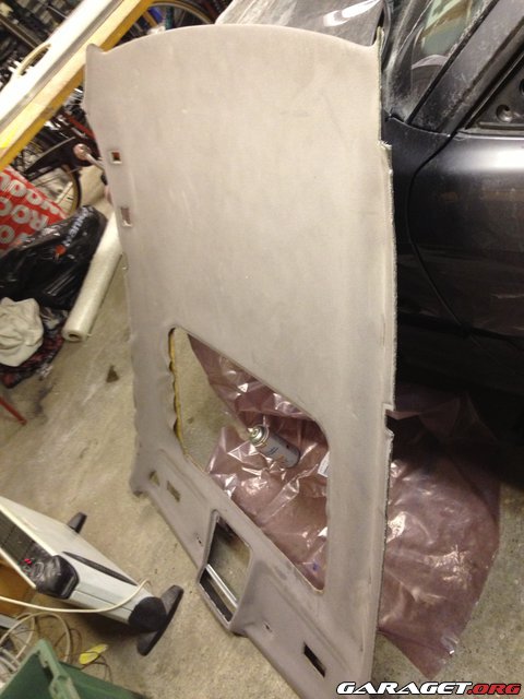

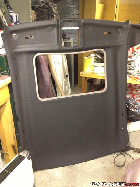

Limmet tog slut förra veckan när jag skulle slänga på vinylen på taket.. men nu är de nytt hemma smile
före
https://www1.garaget.org/gallery/images/183/182147/182147-5e85ee7155a0a362c492b56d8c1cf017.jpg
efter
https://www1.garaget.org/gallery/images/183/182147/182147-cbfa6dfddd655c208933181db98a6471.jpg
finns dock lite småveck där taket har gett vika.. men det fixas till på plats smile bara fixa det sista på hatthyllan sen in med resterande inredning och ljud smile

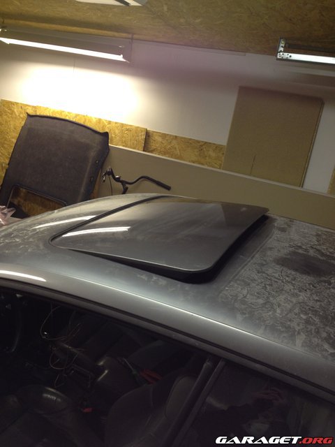

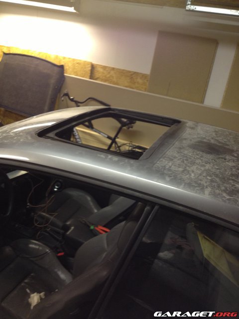

känns som jag pillar med lite allt möjligt just nu, hoppar hit och dit för jag tröttnar på att göra samma sak hela tiden ;P men innan jag kunde slänga in innertaket var jag tvungen och plocka ner takluckan och kolla vad problemet va. hittade dock inget särskilt, utan smörjde upp det hela. rensade bort skiten och upp med det igen. drog ny el och vipps så fungerade den. det är förjävla härligt.

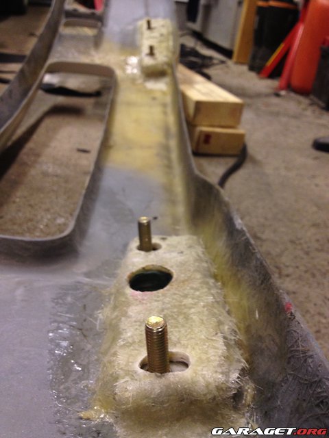

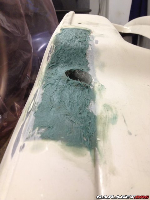

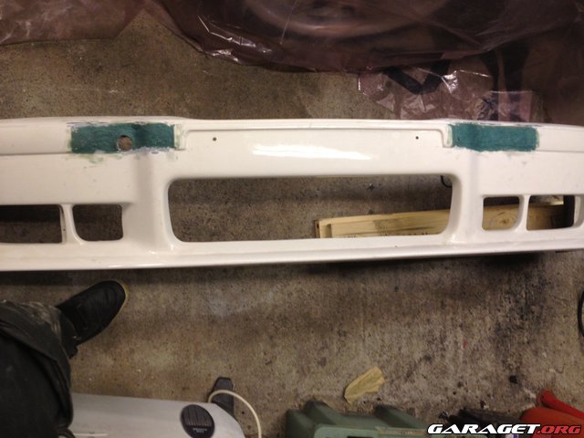

tillbaka lite till fronten, så har jag gjort hål för bultarna och dragkroken. satte fronten på plats och spacklade för, satte en metallplatta och böjde upp mot bulthuvudet så den inte kan snurra, så jag slipper att det spricker när jag skruvar fronten på plats.
https://www1.garaget.org/gallery/images/183/182147/182147-67cfca5b95aa6bb723fd80299fe9471a.jpg
https://www1.garaget.org/gallery/images/183/182147/182147-809203252f3647ce3094e0c1e2b30444.jpg
https://www1.garaget.org/gallery/images/183/182147/182147-92fe41f1ee4a306386f350dfad649b05.jpg
nu väntar lite slipning och finspackel. sedan matta ner och lacka.
