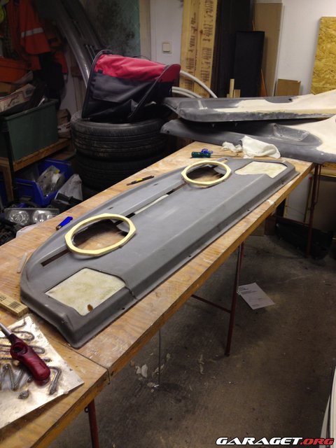

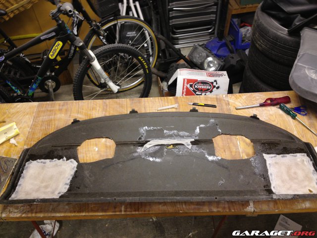

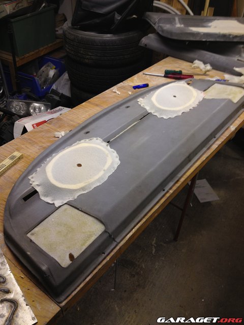

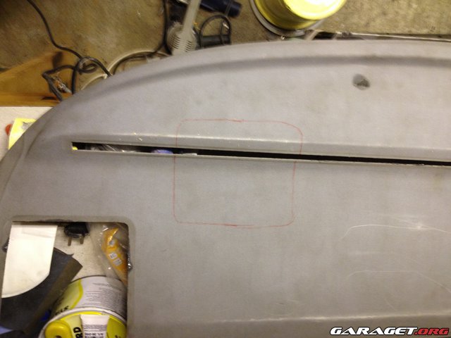

Jaha, då har jag börjat med hatthyllan. Ska i med ett par 6:9 or men de fick inte plats på något sätt i ''original'' hålen så att säga. Så det fick bli att klippa upp 2 nya hål och lägga igen de gamla. smile
https://www1.garaget.org/gallery/images/183/182147/182147-1a1d52ddfd4995d478535df579c480a0.jpg
https://www1.garaget.org/gallery/images/183/182147/182147-c024586b321ebc8e0c0e1bf3900f3132.jpg

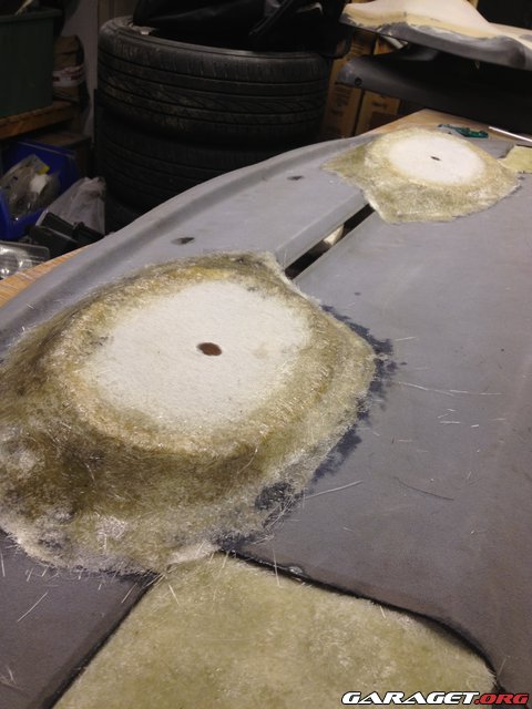

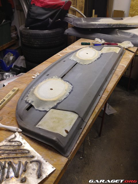

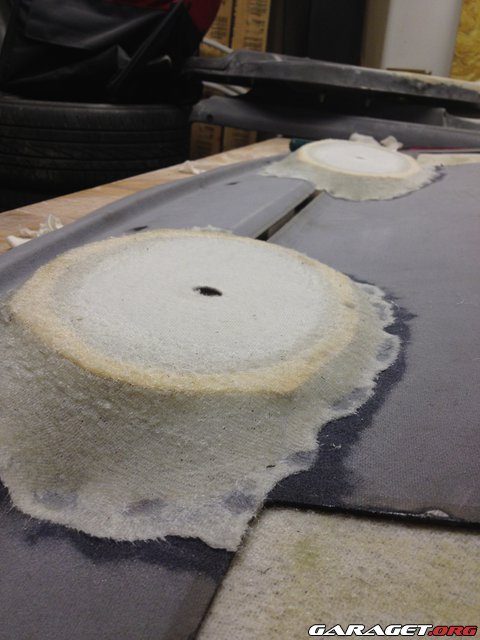

Idag blev det och lägga på polyester, känns som det blir ganska dugligt dehär smile

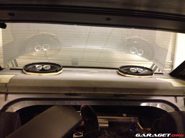

första lagret med glasfiber på smile
