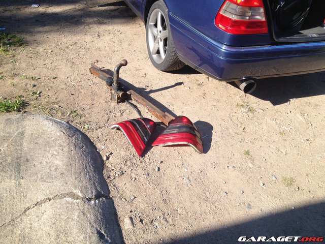

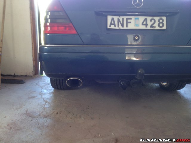

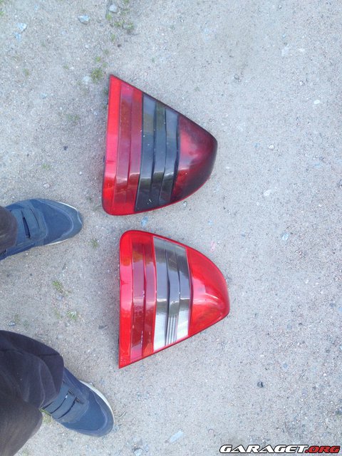

Var hos en kompis som skrotar en W202 och hittade lite prylar!
Mörktonade baklysen, ena är från min och den andra från skrotbilen, dock ser man inte så stor skillnad genom kameran smile
https://www1.garaget.org/gallery/images/186/185138/185138-da0277a66a476ee179cb155195b77254.jpg
https://www1.garaget.org/gallery/images/186/185138/185138-d32d1c78b7a1baad2ebeb462c0a32b45.jpg

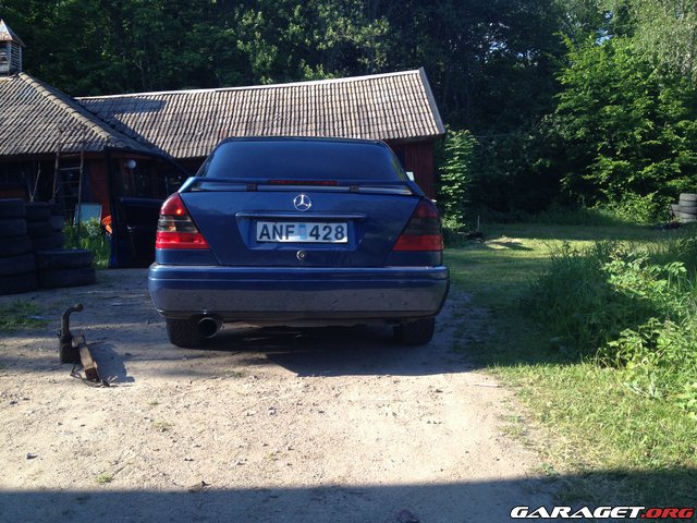

Dragkrok så man äntligen kan köra med släp då de är flytt och grejer nu smile
https://www1.garaget.org/gallery/images/186/185138/185138-847b52c2ba168afcbae8ce16e63c98cf.jpg
Mycket som hänt sen man köpte bilen smile
https://www1.garaget.org/gallery/images/186/185138/185138-2a937b1f6f06086d5f4986bf2eee7167.jpg
Snygga som fan.
Kvalitet som fan.
Går bra som fan.

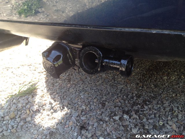

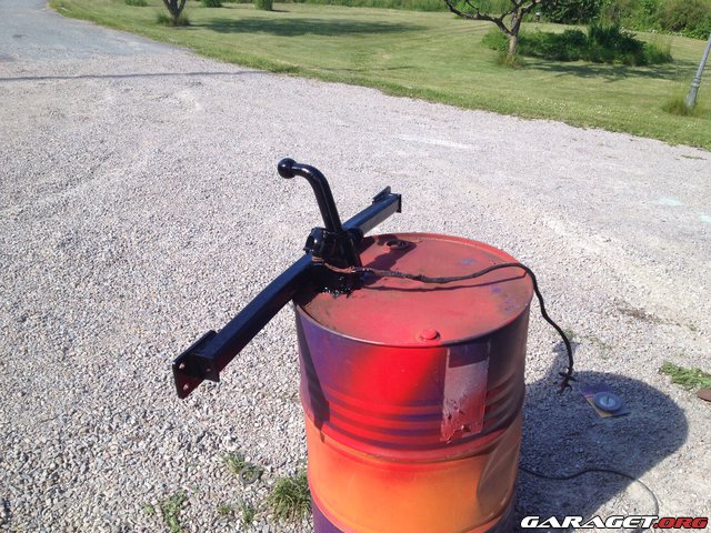

Då har man haft mycket på g med livet och jobbet men har fått en del gjort på mercan ändå smile Helt otroligt hur enkelt det är byta fjäder + dämpare på en Merca!

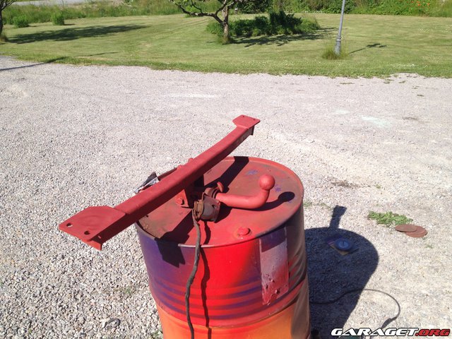

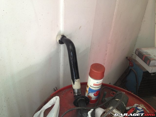

Fixade till dragkroken, tog bort rosten, rostskyddade smile
https://www1.garaget.org/gallery/images/186/185138/185138-4010cab50f016a55e479cc9b63c0d325.jpg

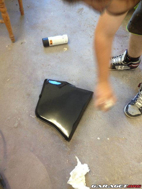

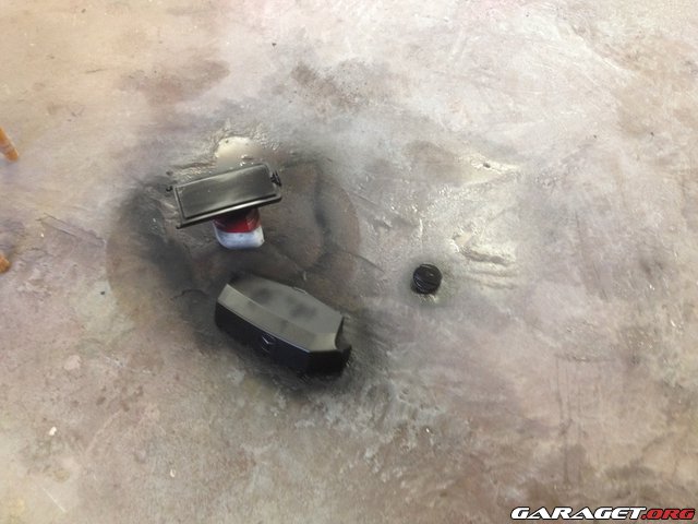

Sedan lite hammarlack smile
https://www1.garaget.org/gallery/images/186/185138/185138-a10e85852abdd6635c6c5a1984fb6040.jpg
https://www1.garaget.org/gallery/images/186/185138/185138-ab8f9d968db603acb46bfc8f97baeaf9.jpg
https://www1.garaget.org/gallery/images/186/185138/185138-84c41f62c91c2af0e8f9a957efbf8ecb.jpg

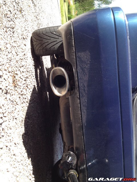

Sen fick jag hem mitt grenrör så jag svetsade fast, dock utan gas så blev lite mås skit som jag fick slipa ner lol
https://www1.garaget.org/gallery/images/186/185138/185138-2235b0b8342e441cb191d8b3464e8066.jpg
Och på plats lite ivrigt smile ska finjusteras så det matchar kjolen smile ( SNE BILD ORKAR INTE ÄNDRA -.- )

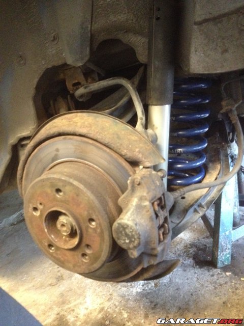

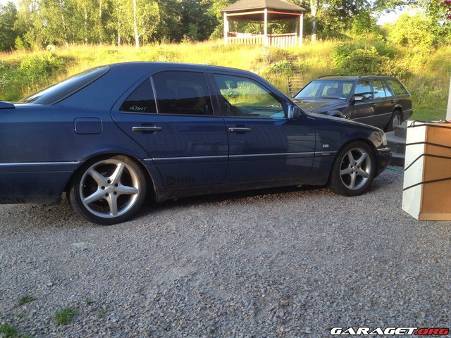

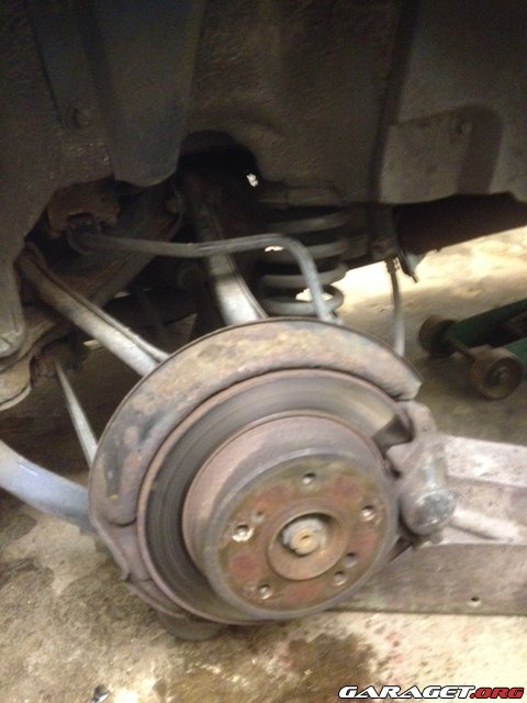

Sen fick jag hem sänknings satsen och började sänka fram! Mobilen var död så fick tyvärr inga bilder hmm
https://www1.garaget.org/gallery/images/186/185138/185138-d62f250ed739a69bf3a6d6b0687c552f.jpg
https://www1.garaget.org/gallery/images/186/185138/185138-c5b91212ba156f2638e15ab7998ae684.jpg

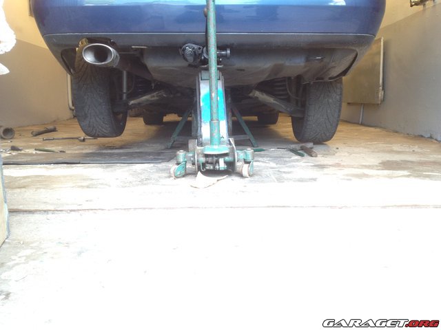

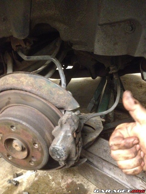

Sedan tog vi bak, stötdämpare borta smile
https://www1.garaget.org/gallery/images/186/185138/185138-e8837359c4a05b6582c5df758d26a4c1.jpg
Fjäder borta smile
https://www1.garaget.org/gallery/images/186/185138/185138-71b4e37335cad7f76aa78ed5b1d16ad4.jpg
På plats!
https://www1.garaget.org/gallery/images/186/185138/185138-b9f4f416f5af93e335d3de50accc81c9.jpg
Rätt fin skillnad ändå smile
https://www1.garaget.org/gallery/images/186/185138/185138-4556c65389b6b81bcfad8f4b20ea8707.jpg

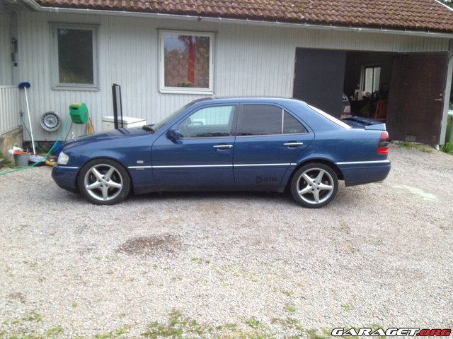

Slutresultat, tror det är 40-60 och märket är H&R smile Jävla bra väghållning fick han och fin känsla på vägen smile
https://www1.garaget.org/gallery/images/186/185138/185138-86c4854b1f7982fe9fe06602c9d6d1eb.jpg

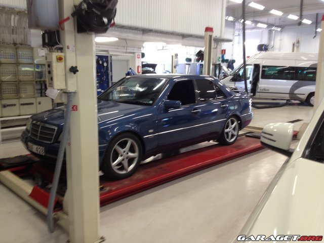

Okej har varit väldigt seg när det gäller uppdateringar så gör väl en rätt "stor" uppdatering nu smile

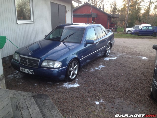

Börja med att ta in bilen till jobbet och gjorde en fin 4hjulsinställning smile
https://www1.garaget.org/gallery/images/186/185138/185138-0c0147df9dd9ed3c52fe34762c0a9389.jpg
När vi ändå höll på köpte jag ett par nya däck smile
https://www1.garaget.org/gallery/images/186/185138/185138-2a646a9b43d6c98fc1da1af462ac94a0.jpg

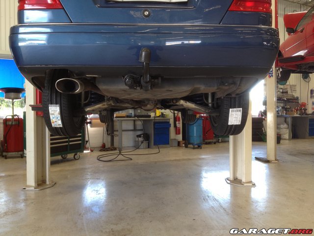

Störde mig lite på att ändröret inte var redigt i form efter kjolen, så svetsade fast en ny upphängning och pillade lite och Woila!
https://www1.garaget.org/gallery/images/186/185138/185138-c8ec561218025ddb8b0e9b579694f311.jpg
https://www1.garaget.org/gallery/images/186/185138/185138-8f44b5f5174a1806aff142aa47e60741.jpg

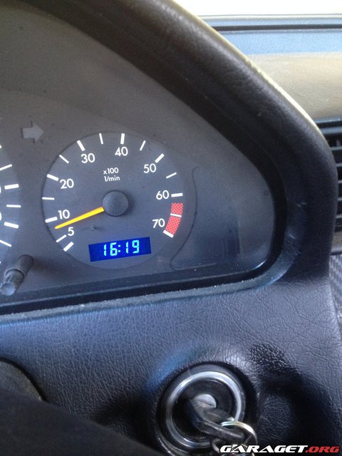

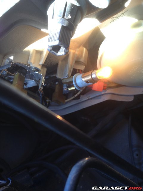

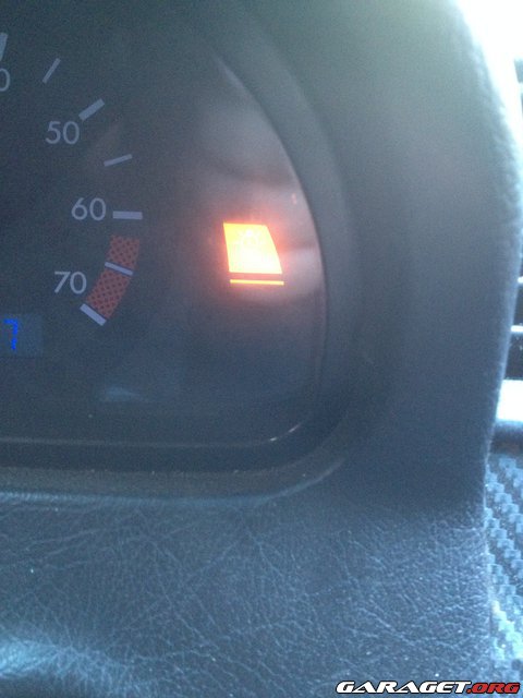

Även lampan i instrumentet som varnade att en lampa var sönder (lol) lös hela tiden
https://www1.garaget.org/gallery/images/186/185138/185138-adde58c02cbd502c4d2fb48ec3ce411b.jpg
Enkelt fix genom att löda dit en ny lamphållare med vanliga lampor (icke dioder alltså)
https://www1.garaget.org/gallery/images/186/185138/185138-222d78229fafe890939761ea1575fcbc.jpg
Släckt cool
https://www1.garaget.org/gallery/images/186/185138/185138-8dc4d7a0727e93325bbb06d7bd5e0b0f.jpg

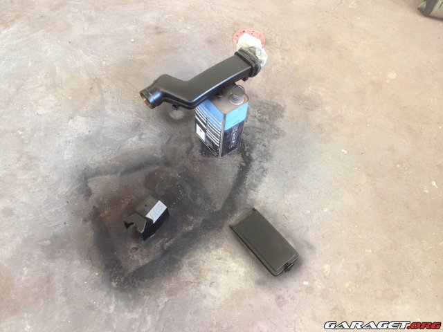

Sen påbörjade jag lite lackering av motorrummet, lite plastdetaljer smile
https://www1.garaget.org/gallery/images/186/185138/185138-63d144a3ee05362d50bf71094caf7626.jpg
https://www1.garaget.org/gallery/images/186/185138/185138-7a297c1c63ab74b53e223ae499edf9b4.jpg
https://www1.garaget.org/gallery/images/186/185138/185138-4c8ca214407a9c7ada33022b96fa9887.jpg
https://www1.garaget.org/gallery/images/186/185138/185138-8a7211af5286cf85b749afecba4ea329.jpg
https://www1.garaget.org/gallery/images/186/185138/185138-15c4382da8d234dfe7b2c7a247dac704.jpg
https://www1.garaget.org/gallery/images/186/185138/185138-4cfed992cd67d32d48ffbe9cc2bb8551.jpg
https://www1.garaget.org/gallery/images/186/185138/185138-9769819b0c390a0afe451a3657daad22.jpg
https://www1.garaget.org/gallery/images/186/185138/185138-aa229ff4c6f8ab7866b780741ea40326.jpg

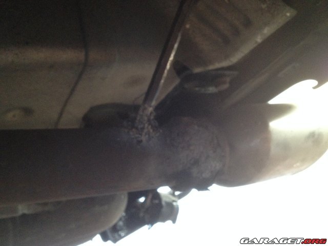

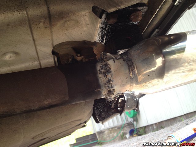

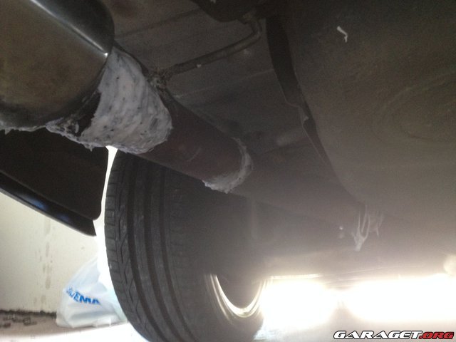

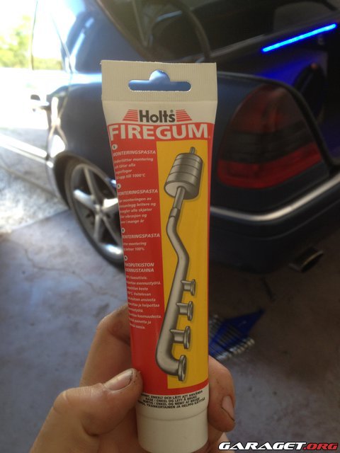

Märkte att det läckte lite avgaser, inga problem med lite avgaspasta + svetsning smile
https://www1.garaget.org/gallery/images/186/185138/185138-9602a48178a0d47290dba0465e3d2636.jpg
https://www1.garaget.org/gallery/images/186/185138/185138-feb71f4ad7c4762f3203e6471b2defa7.jpg

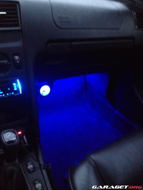

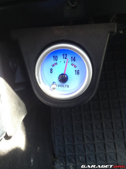

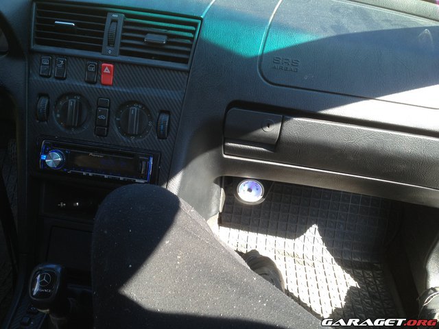

Kände för att sätta dit en voltmätare, blev på passagerar sidan och sitter perfekt, inte ivägen för de som sitter där heller smile
https://www1.garaget.org/gallery/images/186/185138/185138-a8e6a90d2c4a26bad95a46a7a57f994a.jpg
https://www1.garaget.org/gallery/images/186/185138/185138-1e31781c6bc15705b896385d9c33e2de.jpg

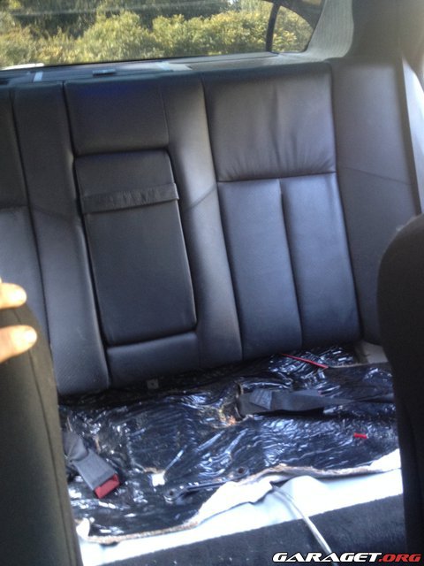

Sen tog jag tummen ur röven och plockade in skinn inredningen, blev lite modifiering eftersom dessa är för fällbara W202 (min är icke det)

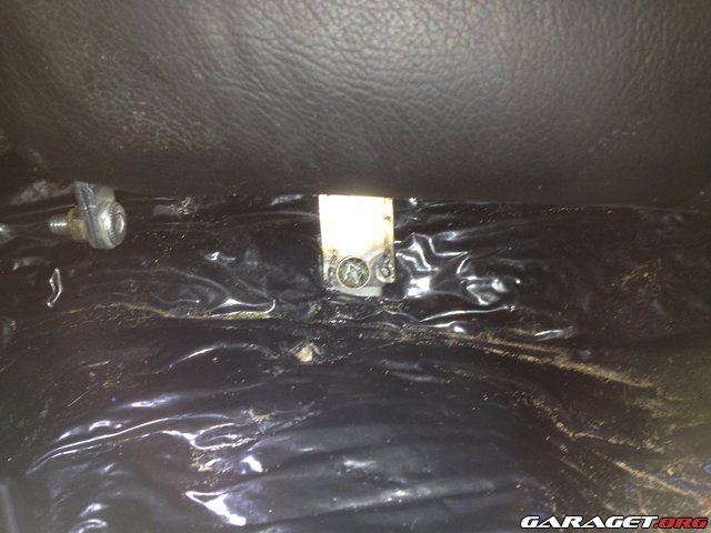

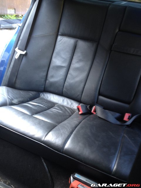

började med baksätet
https://www1.garaget.org/gallery/images/186/185138/185138-b2c4691cdfb541ce95e4acd676452deb.jpg

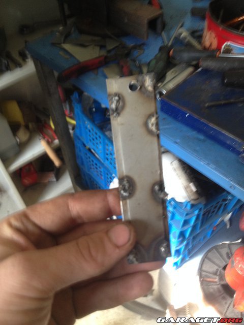

Gjorde en ny plåt som fäste smile
https://www1.garaget.org/gallery/images/186/185138/185138-f2f17ceda92ee39035bd26ce91518e58.jpg
https://www1.garaget.org/gallery/images/186/185138/185138-8286f639265bd9c6310840d44454fcd9.jpg
Woila!
https://www1.garaget.org/gallery/images/186/185138/185138-b3f6e8f1a0f1d7005e9d841734f9281d.jpg

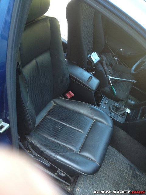

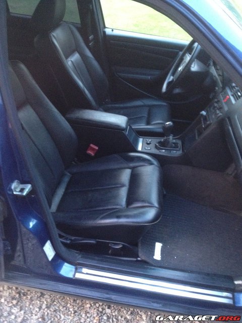

Ett framsäte
https://www1.garaget.org/gallery/images/186/185138/185138-939c2dca725463f8a5f8b13730f3d956.jpg
Två framsäte
https://www1.garaget.org/gallery/images/186/185138/185138-5fab84ec5da7ba941db622c8d52a0755.jpg

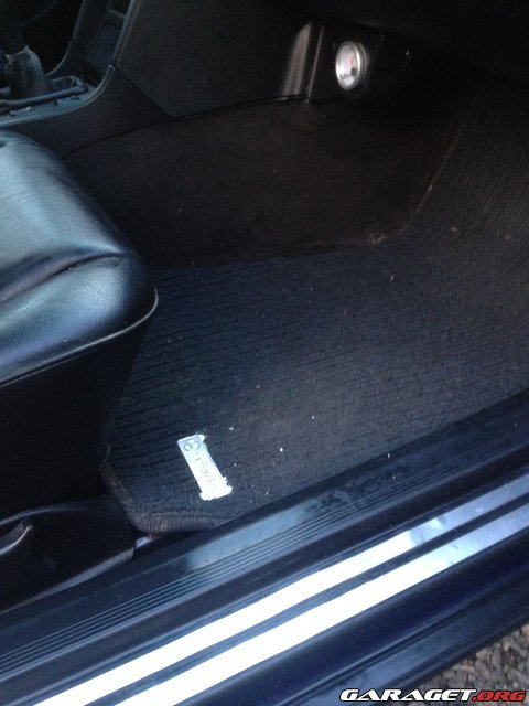

Nya fina mattor med Mercedes logga smile
https://www1.garaget.org/gallery/images/186/185138/185138-ed221e3fe5a8c2642a9e9d8f0ee6c584.jpg

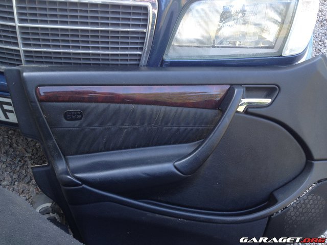

Nya dörrsidor i skinn, jävla tur man kunde byta ut listen så jag fick mitt kolfiber smile
https://www1.garaget.org/gallery/images/186/185138/185138-19e99637ec27249d7529d50778c63f7d.jpg
https://www1.garaget.org/gallery/images/186/185138/185138-adda91769d67c12f49b557e9013507af.jpg
Och efter mycket tvätt av skinet så såg vattnet ut såhär wink Skinnet har stått i en lada i några år av den vi köpte den av smile, men jävligt fin och inte nersutten alls smile
https://www1.garaget.org/gallery/images/186/185138/185138-8ea98afc85bb30bd2208e2103c03a1ac.jpg

Ser riktigt bra ut!
Men angående pos-ljuset, lödde du dit ny lamphållare?
Hade det bara inte varit sjukt mycket enklare att byta ut dioderna mot t ex Canbus som är speciellt designade för bilar med Ljusövervakning som du har? wink
Eller serie kopplat en motstånd med dioden, så du lurar ljusövervakaren att det faktiskt är en 5w lampa som sitter där? smile
Övervakaren mäter ju effekten som går där igenom och eftersom en diod tar ca 1,2 watt så tror den att lampan brunnit av smile
Och därför monterar man alltid motstånd så effekten blir 5 watt, eller en Canbus lampa som har det inbyggt från början smile

amoreex skrev:
Ser riktigt bra ut!
För som jag tolkar det har du kvar dioderna men även en 5 watt lampa som typ hänger lös och lyser i t ex motorrummet?
Skinnet blev för övrigt riktigt snyggt!
Nu kommer du få samma problem som mig om man parkerar bilen fel big_smile
Skålhett wink
Men totally worth it!

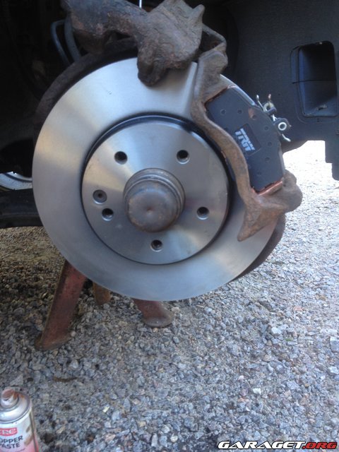

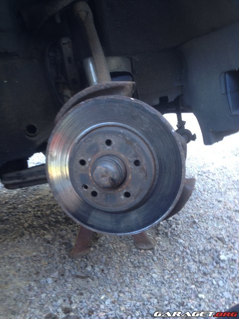

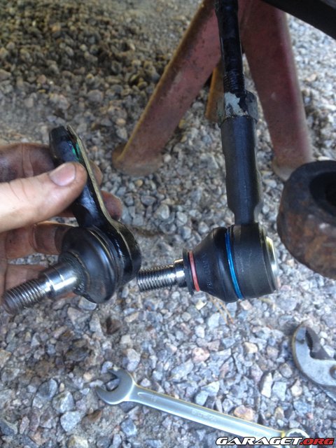

Länge sen update nu, men köpt en ny pärla så har inte gjort så mycket på den blåe, har även ställt av den nu så smile
Men iaf så har lite blivit gjort sen den senaste updaten, så som
Bytt en styrled
https://www1.garaget.org/gallery/images/186/185138/185138-0fa992ab74cd1722d728fe40d63a2397.jpg
Skivor + klossar runt om och höger bromsok bak men ingen bild på detta tongue
https://www1.garaget.org/gallery/images/186/185138/185138-7f2a0183056dd7f59e50c520b1af59a5.jpg
https://www1.garaget.org/gallery/images/186/185138/185138-cf6cab86d95dd7e4d016fd3fb59a6670.jpg
Lagt led slingor nere vid fötterna smile
https://www1.garaget.org/gallery/images/186/185138/185138-21ad57b82ca88a0ffb6361c35f01dc25.jpg
Och sista tvätten i år smile
https://www1.garaget.org/gallery/images/186/185138/185138-a8962259a87ca0caec05e0a2330bcdb5.jpg
