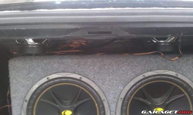

Såja, då var inredningen klar till 99%, anledningen till att det tagit sån tid att sätta ihop allt är eftersom jag hade ett jävla problem sätta dit de nya högtalarna eftersom jag ej kom in med borren.. så kom med en sista lösning, Sillikonade som fan runt hela skiten wink, och nu har jag kunnat sätta dit hatthyllan och sidolisterna bak smile
https://www1.garaget.org/gallery/images/186/185138/185138-a0ea0cfaf1d33b129016f5c32127efb8.jpg
så här blev det kopplat så länge, slarvigt som fan och inget sitter fast, men eftersom jag var så stressad att få det att fungera så wink... kommer en annan dag då jag gömmer allt smile

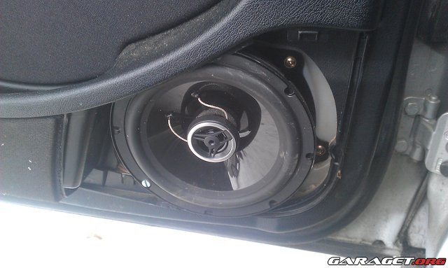

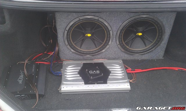

Nya högtalarna som sitter fast med endast sillikon, SITTER SOM FAN O.o, drivs av Mutant steget 80watt rms:)

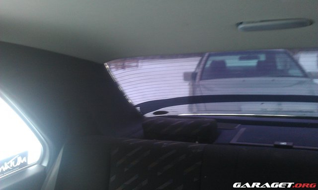

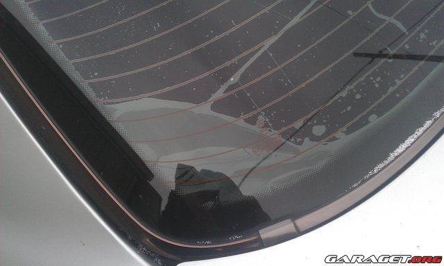

Biltemas solfilm asså... jätte bra första dagen, några luftbubblor dagen efter, och sen nu massa "bubblor" över hela skiten månader efter hmm

får man fråga varför du kör koixaler i dörrarna? lär ju bli väldigt konstig ljudbild. ser bra ut annars smile är själv bra sugen på att börja med ljudet i min:) fast blir 3,5" amega koixaler i a-stolparna, 5,25" amega i dörrarna och sen en 10" hertz hx bas i skidluckan:) blir och driva de med 2st audison slutsteg:) du ska inte upp hit på mb springmeet i maj då så man får se bilen live:)
Hmm anledningen är väl lite si så där, asså det satt orginal 6,5" där från första början, så satte bara dit ett par nya bättre högtalare, asså jag ersatte dom, det spelar ju jätte bra musik, och det spelar ju ändå lite bas, så jag tyckte det inte vore något fel alls ha dom där smile, så ljudet är jag ganska nöjt med just i dagsläget smile, bara ta bort allt skorrande och sätta dämpningsmattor lite huller och buller smile, Hmm det hade varit skoj! ska fundera på det smile

WarMachineZ skrev:
Dämpning gör grym skillnad wink Du har ingen koll på vad de sitter för dioder i knapparna på w202 wink skulle vart snyggt att ha alla knappar med vit belysning smile

Du har väl mutant förstärkaren kopplad till högtalaren i hatthyllan? så nu måste jag fråga hur du kopplade RCA kabeln så de passar i båda förstärkaren?

Ett tipps angående solfilmen, gör snitten parallella med värmeslingorna, dels kan du dölja snitten bakom värmeslingorna så slipper man se dom, sen är den delen av rutan mer cylindrisk än sfärsisk om man gör bitarna böjda utmed värmeslingorna. sen på med såpvatten på rutan och filmen innan du stryker dit den så går det inte att misslyckas, inget fel på biltemas film smile
