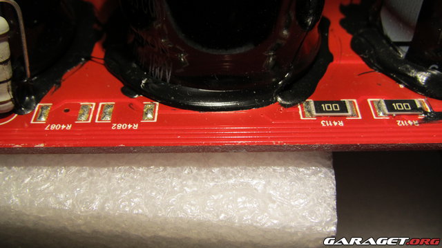

det är här det blir varmt:
https://www1.garaget.org/gallery/images/44/43636/43636-4b11b4f7044e33ffdf68b49cdf58edbb.jpg
någon som har några kloka ord, råd, eller tips ? smile

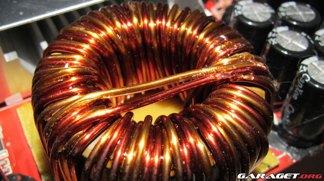

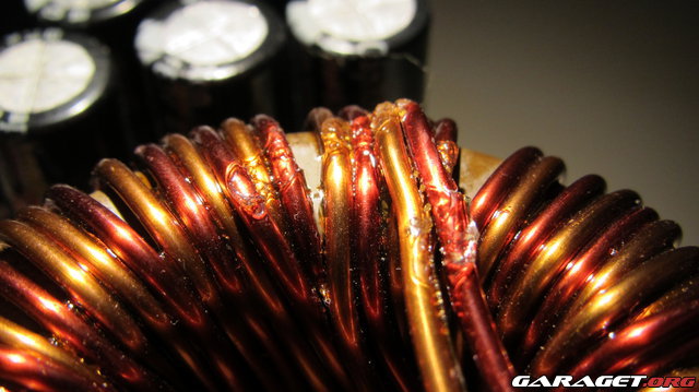

skruvade isär steget idag för en närmare titt på vad det är som blir så jävla varmt.
det är den här som blir så grymt het. det syns att den börjat smälta. även plastfoten den står på har smält.

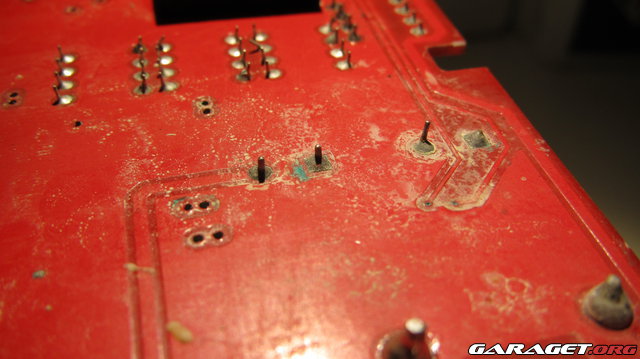

sen tror jag det ska sitta likadana "såna dära grejjer" tongue som det sitter till höger.
https://www1.garaget.org/gallery/images/44/43636/43636-e0c5dbcd9fb592f5e4ccbb1d0bcce97b.jpg

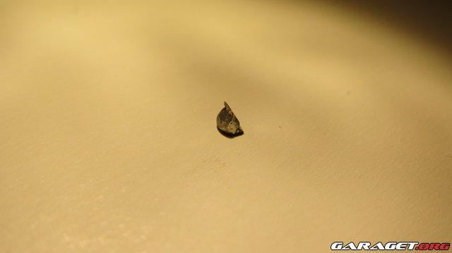

den här trilla ut när jag skruvade upp steget, en bit lödten.. hmm..

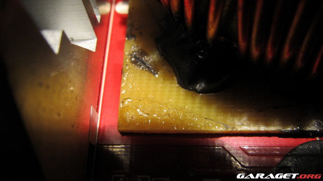

vafan är den gula beläggningen för nått!? inte skit eller dam för de släpper inte om man försöker torka bort det.
https://www1.garaget.org/gallery/images/44/43636/43636-481a5b45d486f961d9571445c5a071be.jpg

gammal tråd men det där ser fuktskadat ut
