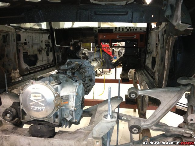

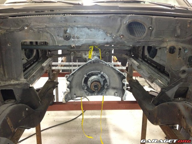

14 oktober 2012
https://www1.garaget.org/gallery/images/186/185218/185218-ca54b22247a67dc7e2822ae66feba797.jpg
bellhousing på plats framför torquetube, maskinen hamnar ganska lågt och ganska långt bak.
Fick kapa ur torpeden lite mer i ovankant, kan vara bra att kunna meka lite med motorn även efter att den är installerad.

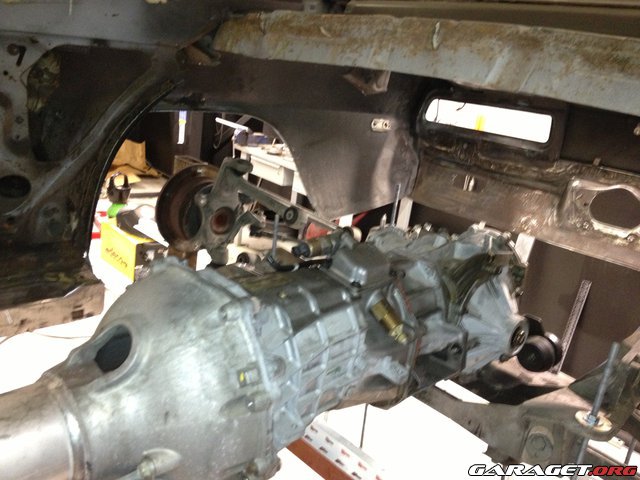

Senast redigerat av RobbanR (14 oktober 2012)
32 Inlägg

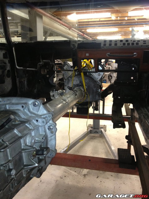

14 oktober 2012
https://www1.garaget.org/gallery/images/186/185218/185218-22ac778435bb97f62280078ff9fe228f.jpg
drivlinan sett snett bakifrån

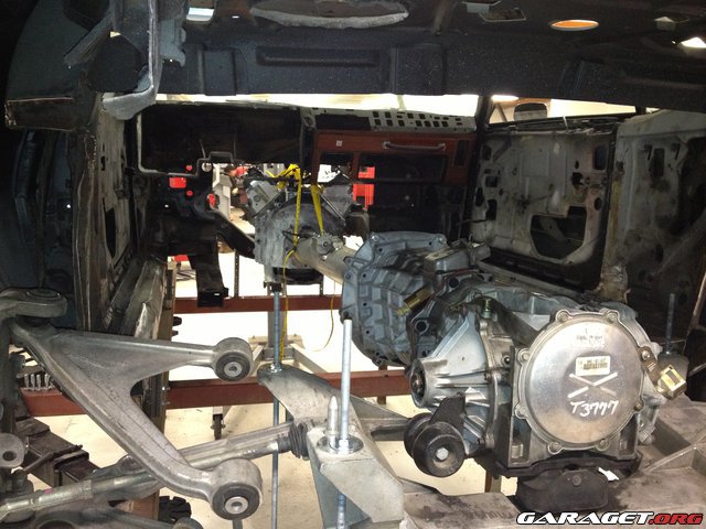

14 oktober 2012
https://www1.garaget.org/gallery/images/186/185218/185218-897c4c3457c522d8e2e9e80a7bbd138a.jpg
härligt med mycket aluminium, vikten gör stor skillnad.

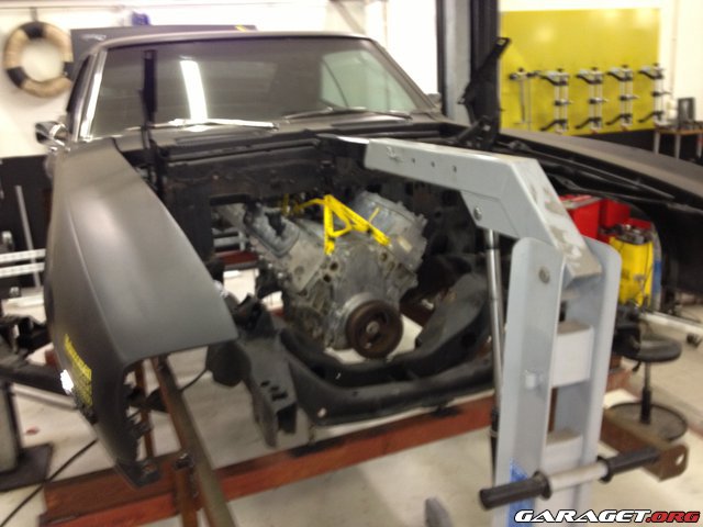

14 oktober 2012
https://www1.garaget.org/gallery/images/186/185218/185218-f9d5fb01f11767343d4fe284de211ae8.jpg
välkommen in i ditt nya pannrum Mr LS. Lovar att du skall få mycket skoj här framöver.
