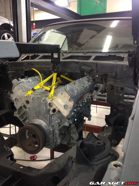

https://www1.garaget.org/gallery/images/186/185218/185218-a6c435b984f2c1945a7f38630200542c.jpg
fick kapa ur torpeden ännu lite till och även göra ett litet ingrepp i framvagnsbalken för att underlätta vid i och urlyft av maskinen.

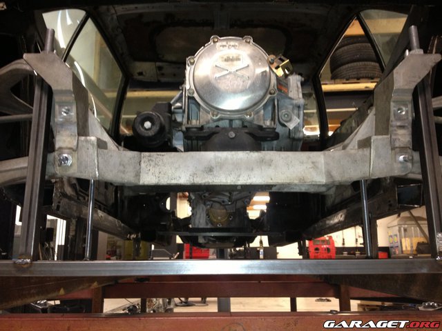

https://www1.garaget.org/gallery/images/186/185218/185218-3f282b00994414347fab6e74e169921a.jpg
nu ligger bryggan på m16 justerbara hållare som är svetsade mot jiggen. efter lite kryssmätning så skall det säkert bli bra.
