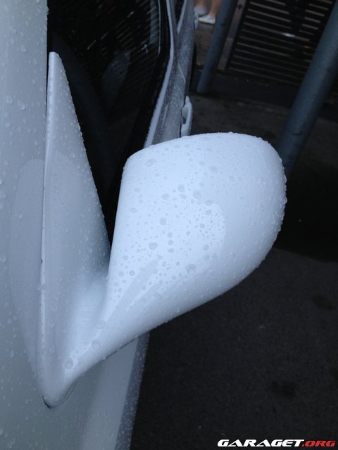

Tjenare!
Har en fundering på att göra om mina m3 speglar till detta resultat!
http://www1.garaget.org/gallery/images/179/178638/178638-154f9badbf1bf52ca85fbe6511519f7d.jpg
Vad tycker ni om den idén?
Den ser riktigt bra ut, du har lagt ner mkt tid på den.
Bra jobbat!
Självklart ska du bygga om M3-speglarna, du blir nog garanterat ensam om det på en E36.a cool

per-ling skrev:
BurkenBult skrev:
Tjenare!
Bra jobbat!
Tack så mycket per!
Ja det har blivit en del timmar!
Jag ska fan görat!

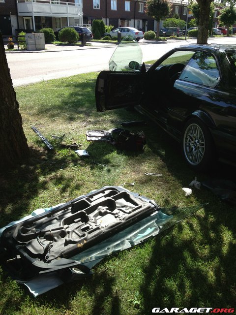

Jaa men tjena big_smile!
Längesedan jag uppdaterade!
Det har hänt lite grejer sen sist!
Jag har haft fullt upp med att byta dörr och handtag så jag får låskolven som passar min nyckel..
Jävla helvetes pill tongue
Här kommer det bilder!
https://www1.garaget.org/gallery/images/179/178638/178638-7ff1423330707da50243bf91a644e6c3.jpg
https://www1.garaget.org/gallery/images/179/178638/178638-8298b55a07418b36a2d9f976e3d37abf.jpg
Nice med korsdrag det blir om man kör såhär big_smile

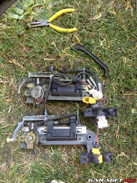

https://www1.garaget.org/gallery/images/179/178638/178638-c06d5de0bc9c6232dcfb29bbe4e1d733.jpg
Mitt handtag längst upp, sjukt att mitt handtag har 3 kablar och den andra bara 1..
så jag fick byta kabelhärvan från dörr till dörr också!..
Varför inte medans man är igång wink
https://www1.garaget.org/gallery/images/179/178638/178638-9ff7171bc0cb251dd03ea4ddb06a0771.jpg

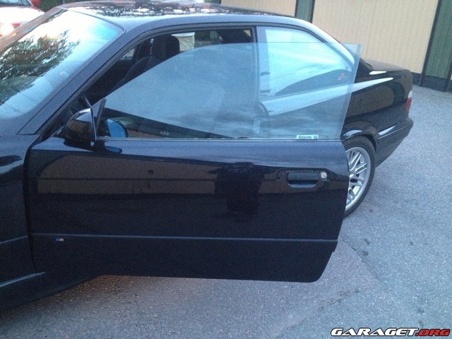

Detta är anledningen till att jag bytte dörr!
Gammal inbrottsskada som har grov rost samt buktar ut en del.. gick inte att slå in med hammaren ens..
https://www1.garaget.org/gallery/images/179/178638/178638-576e3f707f283ee2c22e881144c45368.jpg
Detta är resultatet! en fin dörr igen haha big_smile

Ser bra ut! smile Måste ha varit en hel del jobb och mycket pilleri, jag byte micro-brytare i min passagerardörr och bara det var en hel del pilleri. Men finns där ett kontaktstycke eller så som man bara kan koppla loss när man ska ha av dörren? För jag tänkte om man skulle tagit av dörrarna när man ska lacka resten av bilen sen smile
296 Inlägg
19 juli 2013
#199
Jodu! Men hann bli klar på en dag.. Sen körde jag en vecka med rutan som en hajfena innan jag drog å beställde clips till fönsterhissen!
Jo, det är en stor kontakt som sitter in bakom framskärmen vid gångjärnen till dörren!
Man måste dra upp en plint, sen äre bara att luta kontakten bakåt så släpper den!
