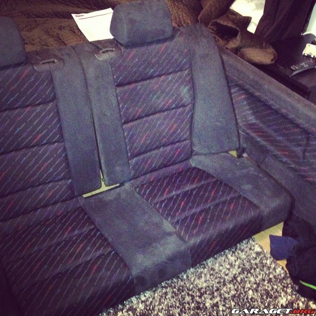

Detta är vad det stora packetet innehöll!
Ett stycke M3 baksäte i mocka lol
https://www1.garaget.org/gallery/images/179/178638/178638-2bc2e1895be11d8bb906afcbb0736bc4.jpg
mycket fint skick!
https://www1.garaget.org/gallery/images/179/178638/178638-e4f7b6c9101f57454ef46c175c13ee67.jpg
Dög tydligen för min katt att sova på tongue

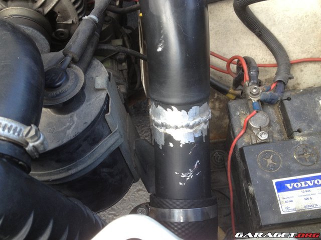

Men en sak jag tyckte var lite roligt, var att jag för första gången svetsade aluminium med TIGen, blev jäkligt bra, svetsade tryckrör åt polarns 940 FTT!
har svetsat TIG förr, fast ren plåt och rostfritt! men gud va svårt det va att svetsa alu!
https://www1.garaget.org/gallery/images/179/178638/178638-9c685d4a299327629d0a89855b88477b.jpg
https://www1.garaget.org/gallery/images/179/178638/178638-d5fd416065b7689a9ab05026380d3e00.jpg
blev jäkligt bra tycker jag smile

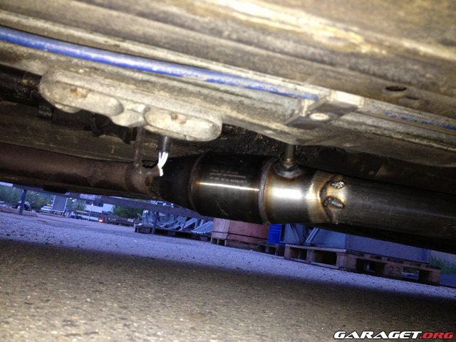

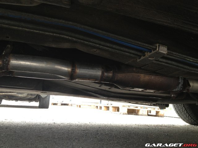

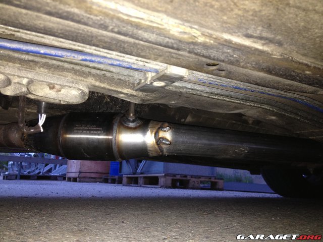

Sen blev jag så jävla trött på att söka någon som kunde låna ut en lyft och svets..
Så jag åkte till skolan och pallade upp fanskapet och låg och krälade under bilen!.
(tär på kroppen)
Här kommer bilder före och efter bytet av katalysator och lambdasond!
blev en del moddande, men blev bra till slut!
Så här såg det ut innan!
https://www1.garaget.org/gallery/images/179/178638/178638-d1b8feb8cac64c5c2bc812ab4e3311ca.jpg
Och sen flyttade jag in katalysatorn för att kunna gänga in lambdasonden som satt på y röret innan!
https://www1.garaget.org/gallery/images/179/178638/178638-35550a71c74ed96331118bfbc54b3e3a.jpg
Jag snedkapade det raka röret så det blev som en 45 graders, den svetsade jag det på baksidan och knackade ner spetsiga toppen och svetsade igen!
Vad tycks?
Vill gärna ha synpunkter och kommentarer smile!
https://www1.garaget.org/gallery/images/179/178638/178638-dfed01be55ed4edcb1c282904de34908.jpg

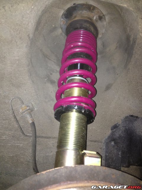

Sen tog jag en bild på hur det blev med coiloversen fram!
https://www1.garaget.org/gallery/images/179/178638/178638-a8650286fe432a2a6ddee7b480064452.jpg

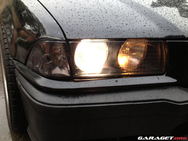

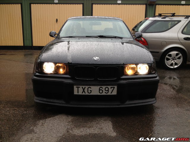

Någon dag efter besiktningen innan Västerås Hälla träff så bestämde jag mig för att montera ''Smoke'' strålkastarfilm!
Blev riktigt bra smile
Första gången jag gjorde det!
Min kompis fick inte igenom sin e36a med smoke strålkastarfilm..
Därför gjorde jag detta efter besiktningen!
Har även monterat klarglas blinkers!
https://www1.garaget.org/gallery/images/179/178638/178638-32b11055b8d0134b8511521852ec87a5.jpg
https://www1.garaget.org/gallery/images/179/178638/178638-33b6e94f4e311749774661ff6b9ae726.jpg
