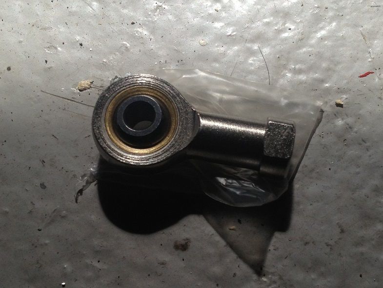

Det har strulat lite till och från.. En av de första grejerna som hände imorse var att jag lyckades dra av ett stag till gaslänkaget.. yaaay.. givetvis satt biten av staget fast i länkleden.. försökte med borr och skruv för att dra ut den men den ville verkligen inte..
Så jag kikade lite var man kan få tag i en ny länkled.. Det visade sig att Kabetex i Kinna har grejer! Väl där plockar han fram tre olika varianter. En som ser ok ut (ungefär som de jag har) sen en jävligt fint variant och ett mellanting.
De ser dyra ut, sa jag..
Tja.. De är väl inte de billigaste, men dessa kan du få för 50:- st big_smile
Nya fina länkleder med bronsbussning, tighta, fina och underhållsfria! Fanns dock bara högergängade inne, så får lossa för att justera längden på stag, nu är de iaf lika.
http://i737.photobucket.com/albums/xx17/Mrpete82/Bubble%20trouble/IMG_1016.jpg
Nästa problem är att jag konstaterat (för ett tag sen) att mitt länkage är gjort för förgasare med raka insug.. jag har offset insug som gör att man inte behöver kapa plåt för att få plats med dem.. Detta i sin tur innebär att vinkeln på staget blir olika på vänster resp höger.. i slutänden gör det att spjällen inte öppar exakt samtidigt..
Lösningen på det hela är att jag får kapa loss fästet på vänster basplatta och flytta det bakåt, på så vis hamnar stången rakt och vinkeln på stagen lika. Kruxet är bara att min svets kräver 3fas, vilket vi inte har hunnit installera i huset än... problem problem.. Klockan är dessutom så mkt att alla verkstäder har stängt.

Länkaget verkar funka nu iaf, när jag kapade loss ena fästet och flyttade bak det.
