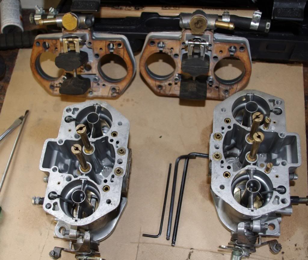

Jag tog ett beslut om att plocka av förgasarna, ta isär dem helt, rengöra och kontrollera alla delar.
Detta är ett par alfa-förgasare.. så de skiljer sig lite från dem man "brukar" hänga på vw-motorer.

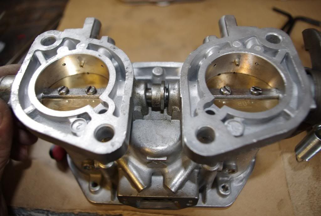

Kontroll av spjälläge, så att de står lika på samtliga förgasare. De små hålen kallas progressionshål och mina förgasare har 5st istället för 4st.. ska visst ge jämnare övergång.

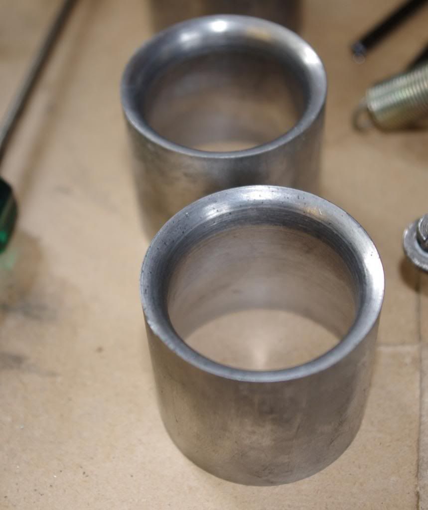

Iaf. Efter kontroll ser jag att halsringarna som sitter i mina troligtvis är 28:or (original) som svarvats upp till 32mm.

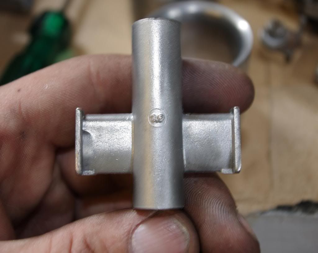

spridarna är däremot helt original 3,5mm.. vad jag läst mig till är att man måste gå upp till 4,5 om man ska ha 32mm halsringar.. detta kan vara en bidragande orsak till att motorn inte gått som den ska utom på högfart.

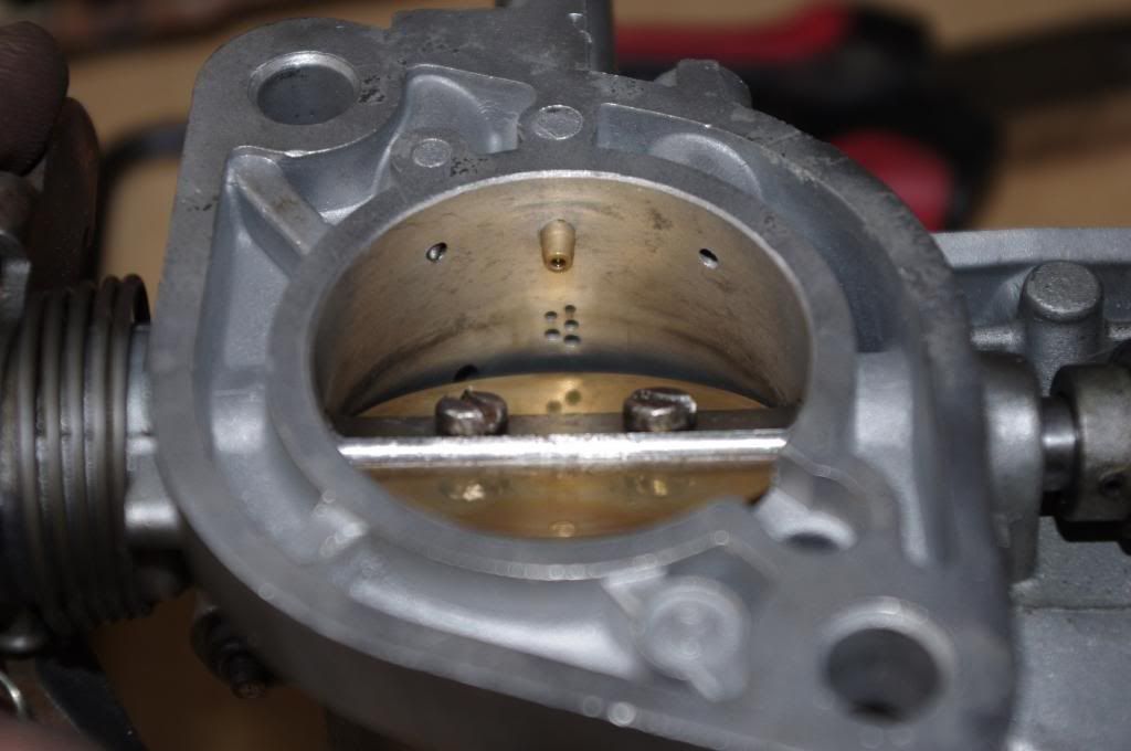

Här ser man progressionshålen i en av kanalerna. De måste exponeras exakt samtidigt i alla kanaler, annars funkar tex stadskörning inte SÅ bra..

Så det jag har gjort är att jag beställt 4st halsringar strlk 28. Detta för att jag tänkte testa med att bestycka förgasarna efter hur de var från fabrik.. så slipper jag köpa spridare som är en del dyrare än halsringar. Dessutom har jag bestyckning som ska funka för detta som jag fick med förgasarna.
Det som BÖR hända när jag går ner i storlek på halsringar är att jag förlorar lite toppeffekt men vinner väldigt mkt körbarhet.. Precis som det var tänkt från början med den här bilen och motorn.. men som många andra har jag svårt att hålla mig till planen.. Vilket resulterar i att det blir dyrare och mer jobb än det var tänkt från början. Så nu har jag tagit mig i kragen och ska få ihop skiten så den går bra. Så får man bygga en värre motor sen om man inte är nöjd med effekten.
