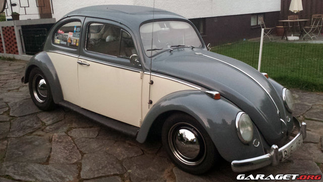

Fick tag i en ny navkapsel i fint skick, så jag polerade upp dem lite och monterade. Dock är det fortfarande så att den inte sitter helt 100 på det hjul jag tappat en innan. Lirkade lite med clips:en så förhoppningsvis sitter den ett tag iaf..

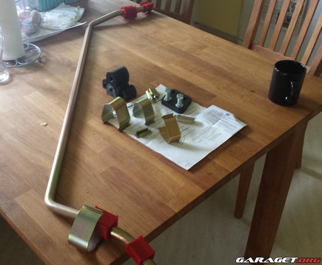

Hemma från helgens träff i Ängelholm. Var och hämtade ut ett försenat paket från dalhems med bugpack 19mm krängningshämmare och snabbstyrsats.
Så dagens uppdrag blev att montera krängningshämmaren
https://www1.garaget.org/gallery/images/142/141742/141742-11c5d52f9a46bde2a8b846ffb6471b58.jpg
Snabbstyrsatsen fick vänta då styrlederna satt hårt i styrsnäckan och jag inte hade nån lust att riskera att slå sönder gängorna på dem.

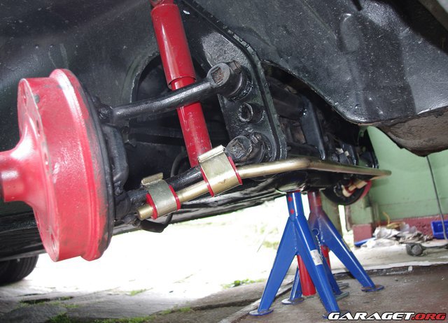

Så var krängingshämmaren monterad på framvagnen. Fick använda stora polygripen och svetstång för att få ihop fästen, men det gick till slut.
https://www1.garaget.org/gallery/images/142/141742/141742-ed2f36d30e0eee2c3d98158b0817ebb0.jpg
Återstår att provköra med den för att känna skillnad. Vädret får bli lite bättre först. Funderar på att även sätta dit en camber-kompenserare bak.. Det skulle nog göra gott för väghållningen.
