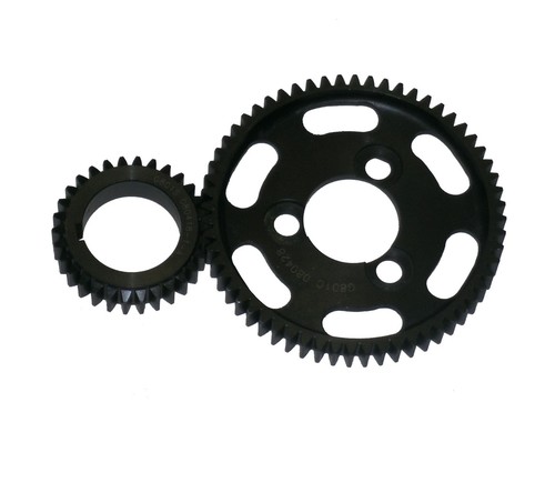

Fick ju hem beställning på lite delar nyligen. Så jag tänkte lägga i veven i blocket för att kontrollera frigång.. stötte på patrull med främre ramlagret.. Det gick inte i.. Har läst att man kan behöva bearbeta axiallagret på den.. men den gick inte ner på andra ledden.. Mätte lagret och konstaterade att det var 65,60mm, dvs 0,10mm för stort!
Mailade Dalhems om detta och de kunde konstatera att de silverline-lager med 1:a överdimension de hade var för stora också. Så jag får nya så fort de får hem från leverantör. Vill ha Silverline då de är s.k. "steel back", dvs mittenlagret har ett stållager ytterst.
Sög till i köptarmen också.. så jag råkade slå till på en blå holley bränslepump samt rakskurna drev till kamaxeln :-D
