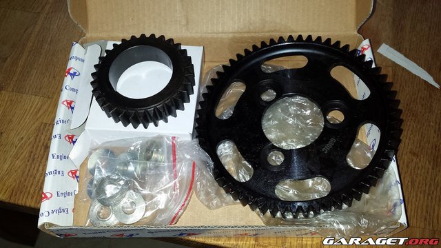

Rakskurna kamdrev, bra att ha om man kör stygg kamaxel och hårdare ventilfjädrar, låter lite fräckt med
https://www1.garaget.org/gallery/images/142/141742/141742-39389947183c53afa87fb8fe04b28791.jpg

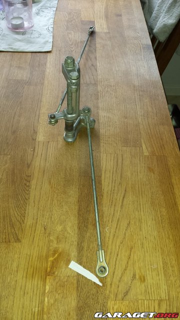

Ett old school, sk. bell-crank länkage. Hoppas att det funkar dugligt, tillverkare okänd.
https://www1.garaget.org/gallery/images/142/141742/141742-4e3f7e808dfa42c41f4e9ff9948a4539.jpg

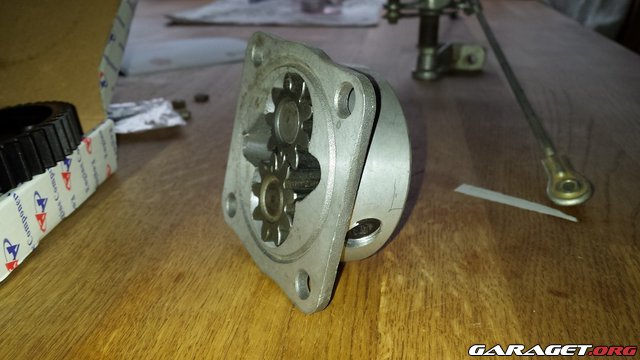

Pluggad schadek-pump för fullflödessystemet, legat på hylla men oanvänd.
https://www1.garaget.org/gallery/images/142/141742/141742-28a25d5b659c3267dc2a2bab3b4eca94.jpg

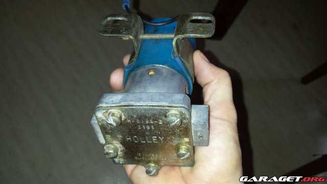

Blå holley, bränslepump som lever ganska mkt rövare men kan leverera tillräckligt med sås
https://www1.garaget.org/gallery/images/142/141742/141742-12989f56137c1d7c5527ed4fa410739d.jpg

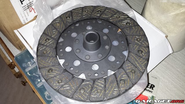

Pro grip, 200mm ofjädrad lamell
https://www1.garaget.org/gallery/images/142/141742/141742-8425fcfcd28a5f21414365a1ee6d4e5b.jpg
