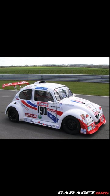

Njae.. det finns så många bättre banbilar än folkvagn.. Den gör sig bättre för rakt fram :-)

Det där är en Beetle Funcup bil.... har inget eller väldigt lite med att göra med en bubbla oavsett typ utan är dett rörramsbygge , siluettbil så att säga.
