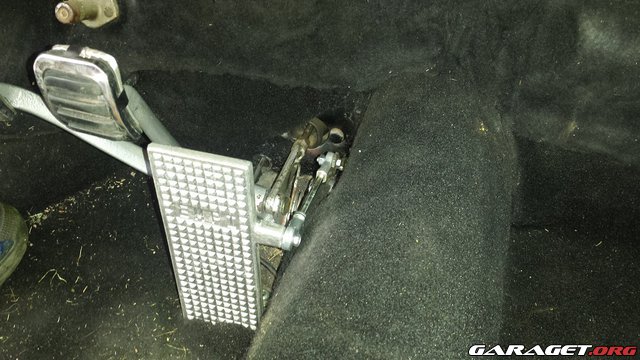

Har fixat bättre gaspedal idag.. den som satt där var så jävla dålig, sladdrig, hängde sig emellanåt och åkte åt sidan lika mkt som framåt när man gasar.
Gamla gaspedalen, heejdå
https://www1.garaget.org/gallery/images/142/141742/141742-67155e23bb9ced5baf0830d332e2f675.jpg
Nya gaspedalen :-)
https://www1.garaget.org/gallery/images/142/141742/141742-3ee2e080b9847ee2e4f015c7e61bfd3f.jpg
In action!
Senast redigerat av Peter_Eriksson (18 juli 2014)
