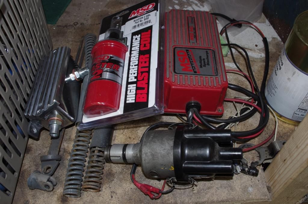

Komplett tändsystem sånär som på tändkablar, msd 6al, brytarlös bosch 009 och en msd blaster II spole.
http://i737.photobucket.com/albums/xx17/Mrpete82/Bubble%20trouble/IMGP1083.jpg

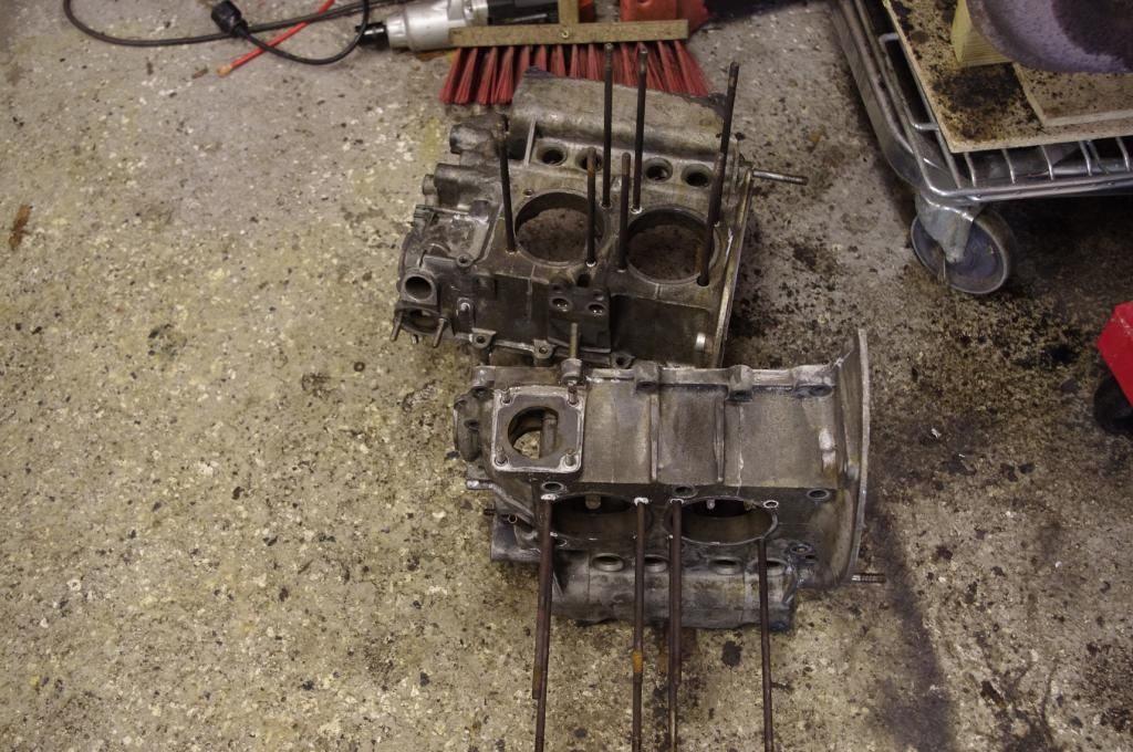

1500H block, tvättat och rensat, ska ar-borras
http://i737.photobucket.com/albums/xx17/Mrpete82/Bubble%20trouble/IMGP1077.jpg

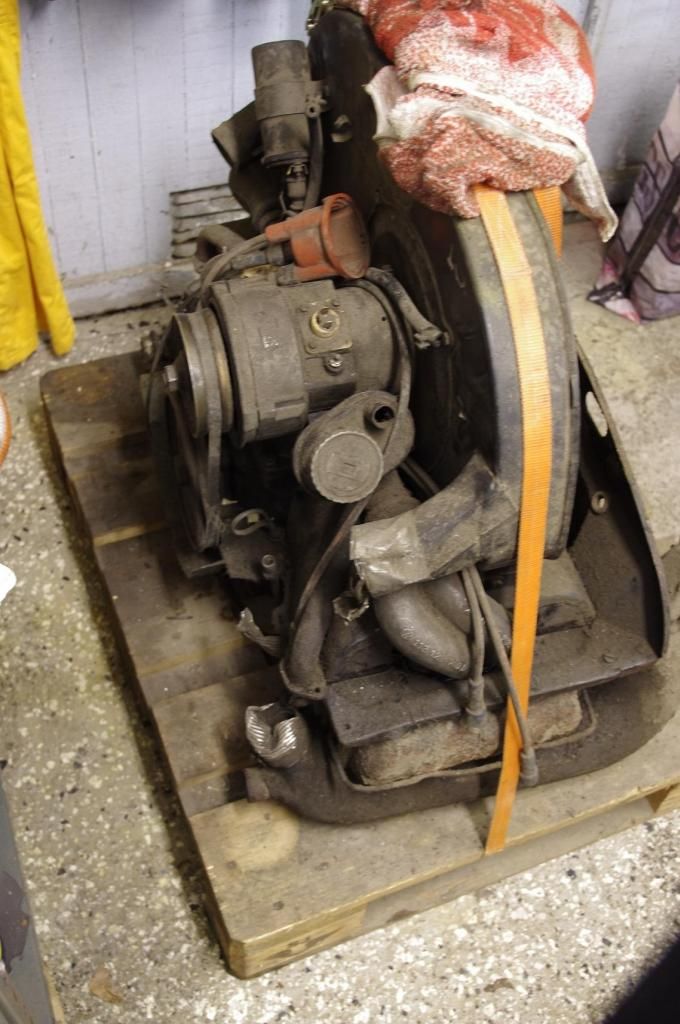

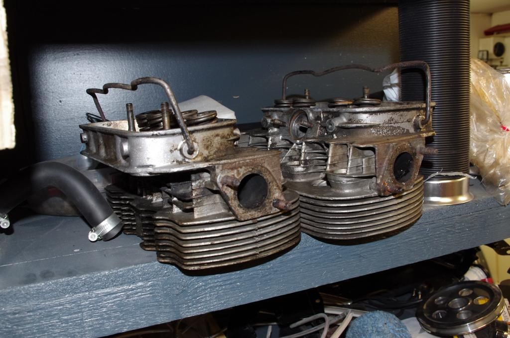

1600 AS komplett motor som jag ska ta delar ifrån till nya motorbygget, suttit på automatlåda, med extern matning på pumpen för automatlådan.
http://i737.photobucket.com/albums/xx17/Mrpete82/Bubble%20trouble/IMGP1074.jpg
http://i737.photobucket.com/albums/xx17/Mrpete82/Bubble%20trouble/IMGP1072.jpg
Robbans 1600 AD block som också ska ar-borras
http://i737.photobucket.com/albums/xx17/Mrpete82/Bubble%20trouble/IMGP1071.jpg

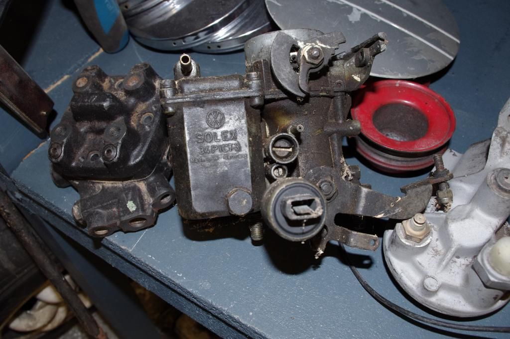

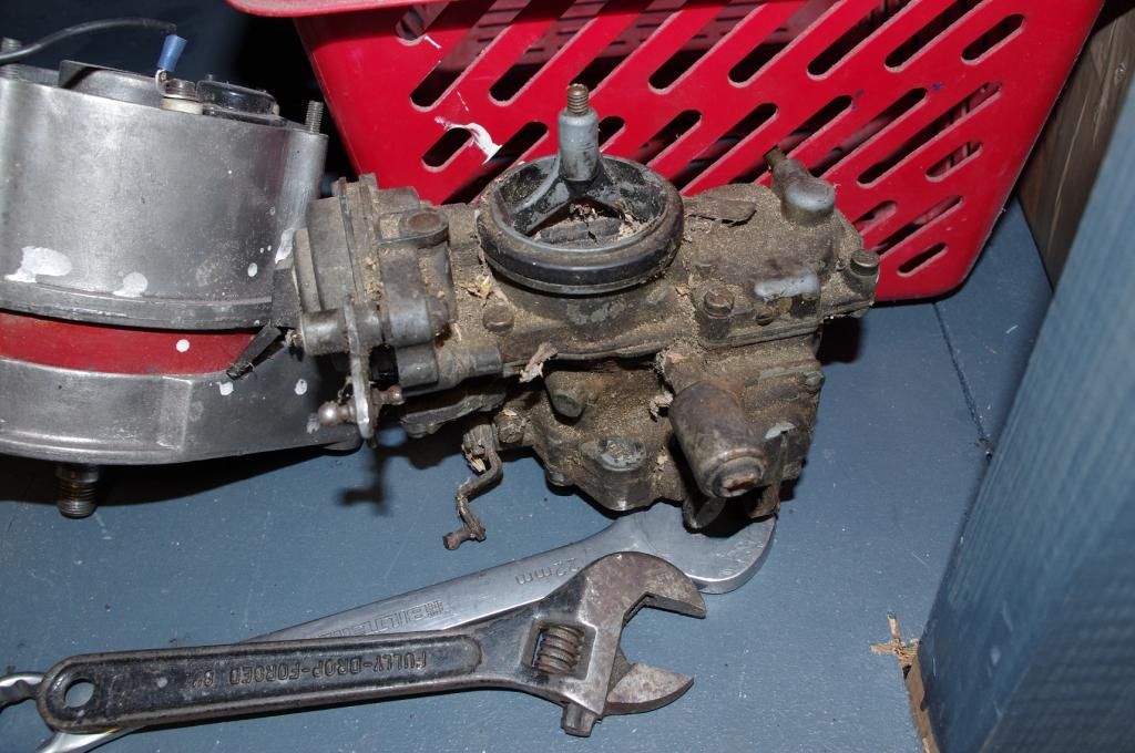

Några solex-förgasare som låg o skräpade
http://i737.photobucket.com/albums/xx17/Mrpete82/Bubble%20trouble/IMGP1079.jpg
http://i737.photobucket.com/albums/xx17/Mrpete82/Bubble%20trouble/IMGP1080.jpg
http://i737.photobucket.com/albums/xx17/Mrpete82/Bubble%20trouble/IMGP1081.jpg
Ditt block ser ganska prydligt ut jämfört med vårt som ändå också är tvättat. Hur bär du dig egentligen åt för att få det såpass rent?
luftgekühlt für alle
3 068 Inlägg
23 november 2012
#135
Ja det blev riktigt fint smile
Vi använde en gigantisk högtrycks- hetvattentvätt med eget dieselverk. Sen var det bara att spola på, ett jävla tryck var det, var tvungna att ha grejerna i en pall med krage för att de inte skulle flyga iväg, hehe
