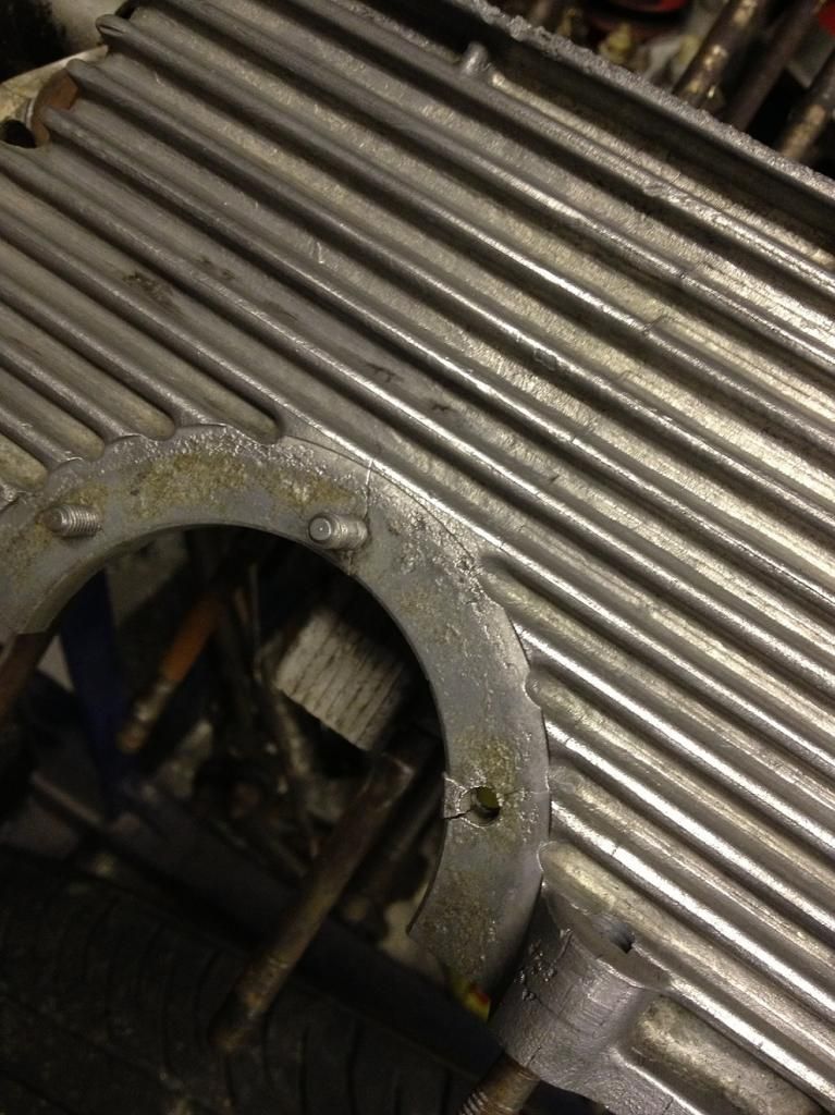

Man skulle kunna säga att jag gjort en trågig upptäckt..
http://i737.photobucket.com/albums/xx17/Mrpete82/IMG_0671.jpg
Sprickor i oljetråget på ett par ställen runt hålet i botten.. ingen aning om det går att kapa upp sprickorna och tig:a igen det.. ska höra med experterna va de säger om det..

Trågigt som sagt.. sad

Peter_Eriksson skrev:
Satfläsk...
Därför man köper nytt block. smile Slipper man massa massa bekymmer.

Jeppanh0e, ja det kändes riktigt segt.. när blocket var så fint i övrigt.. Ska som sagt kolla om det går att göra något åt det.
