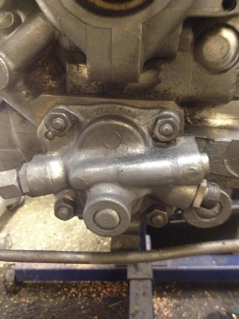

Idag blev det bara ett par timmar i garaget, men hann få lite gjort iaf.
Hade först tänkt att få av oljepåfyllningen, då jag köpte en ny sån. Det sitter en stor mutter invändigt under locket, som det finns en speciell avdragare till. Men med ett plattjärn ska det gå lika bra..
Men nej, den sitter fast.. provar att värma.. nopp, inte nu heller.. värmer i 12-15min med varmluftpistol.. muttern sitter fortfarande kvar..
Men jag fick iaf av remskivan med lite värme och en avdragare (Tack Bim) så sista plåten kunde tas bort.
http://i737.photobucket.com/albums/xx17/Mrpete82/Bubble%20trouble/IMG_0678.jpg
Det är inte jättevanligt med dessa oljepumpar som har extern drivning, då den suttit på en automatlåda.
