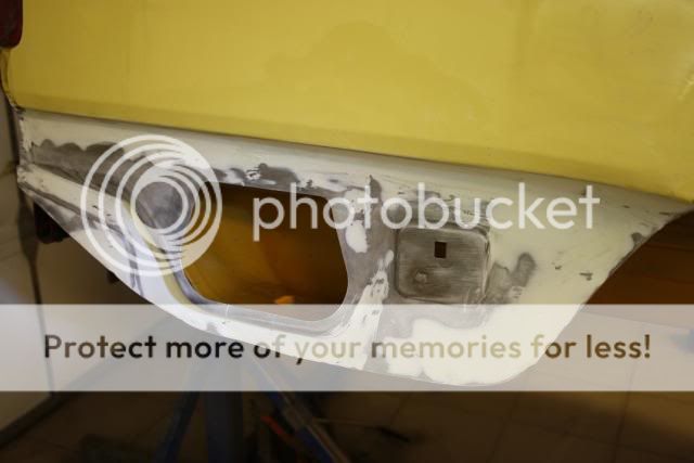

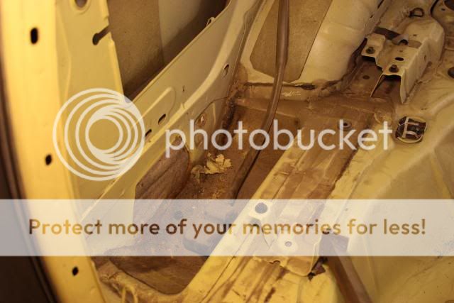

Nu är höger sida i det stora hela klar. Spacklet ska få en sista touch och sedan ska epoxigrund på. In och utsida ska kittas i skarvarna. (Tips på bra kitt?) smile Sedan är det vänster sida till att åka upp på operationsbordet!
http://i585.photobucket.com/albums/ss296/Dennis_999/IMG_6148.jpg
http://i585.photobucket.com/albums/ss296/Dennis_999/IMG_6152.jpg
http://i585.photobucket.com/albums/ss296/Dennis_999/IMG_6154.jpg
http://i585.photobucket.com/albums/ss296/Dennis_999/IMG_6155.jpg

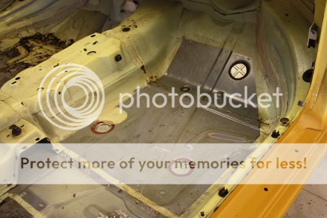

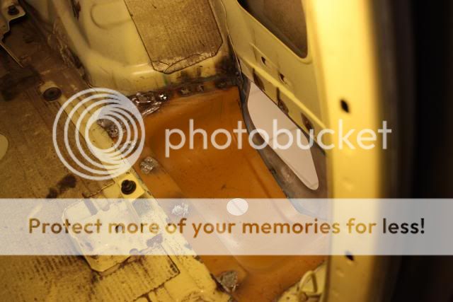

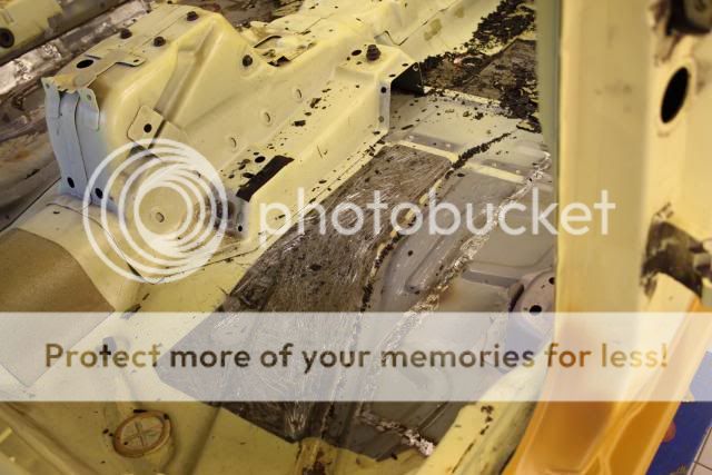

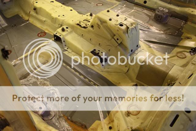

Så gårdagen ägnades åt att skrapa asfaltsmattor på förarsidans golv och passagerarsidans golv. Var riktigt jobbigt tills jag kom på ett litet knep! smile
Här har det tjuvstartats lite!
http://i585.photobucket.com/albums/ss296/Dennis_999/IMG_6157.jpg
http://i585.photobucket.com/albums/ss296/Dennis_999/IMG_6158.jpg

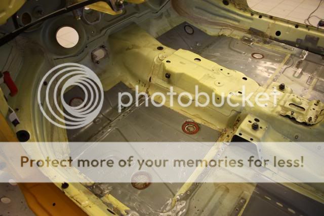

Höger fram klart
http://i585.photobucket.com/albums/ss296/Dennis_999/IMG_6159.jpg

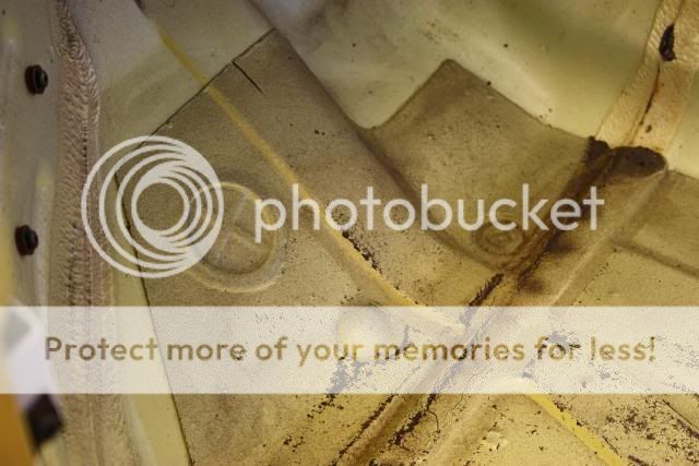

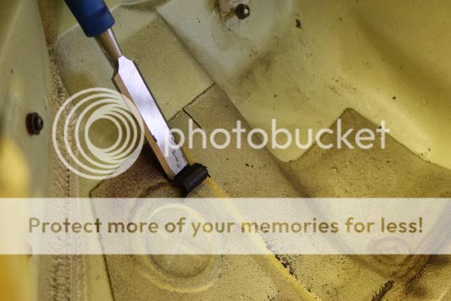

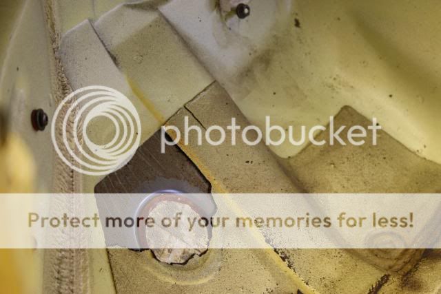

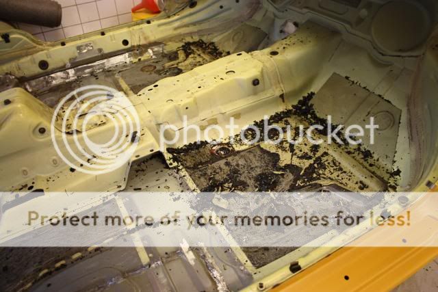

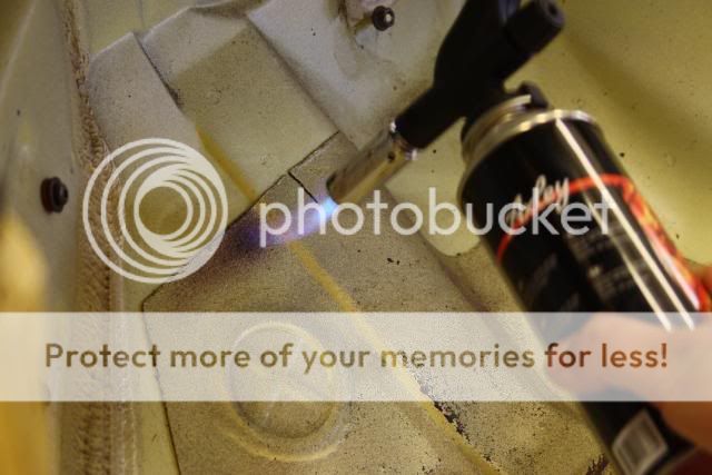

Och här har vi då det lilla knepet... Jag fick en snilleblixt från yngre dagar när man var ute och cyklade en varm sommardag och fällde ner stödet i den heta asfalten. Stödet gick ju igenom asfalten som smör! Så min tanke var om jag värmde asfaltsmattan tills ytan vart lite "svedd" och mattan vart mjuk så skulle jag kunna skrapa bort den utan större ansträngning. Vilket fungerade utmärkt!
http://i585.photobucket.com/albums/ss296/Dennis_999/IMG_6161.jpg
Här sveper jag över mattan med en gaspatron med brännarmunstycke tills ytan blir missfärgad/Svedd
http://i585.photobucket.com/albums/ss296/Dennis_999/IMG_6163.jpg
Sedan kilar jag in ett stämjärn mellan karossen och mattan och trycker så släpper mattan....
http://i585.photobucket.com/albums/ss296/Dennis_999/IMG_6164.jpg
http://i585.photobucket.com/albums/ss296/Dennis_999/IMG_6165.jpg
http://i585.photobucket.com/albums/ss296/Dennis_999/IMG_6166.jpg
5-10min senare är allting borta och tvättat smile
http://i585.photobucket.com/albums/ss296/Dennis_999/IMG_6167.jpg
Den mattan som är kvar på "kardantunneln" låter jag vara kvar. Då vi ej har gjort någon åverkan på den. Så nu ska baljorna bak göras färdiga. Reservhjulsbaljan ska också få sig en omgång. Sedan ska hela golvet mattas ner och lackas i 607 T-gul wink
